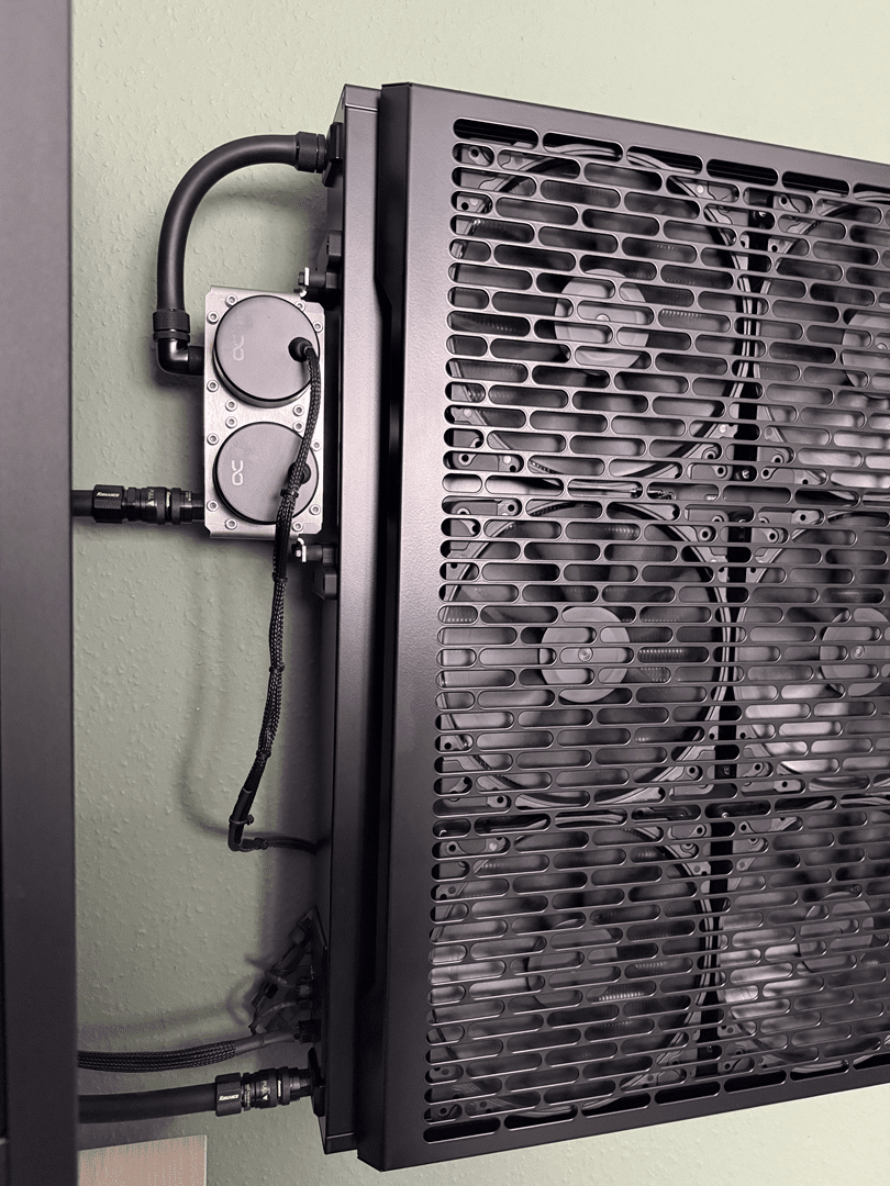

@Hilzerak Ich hab den AGB weggelassen am MoRa, da intern im Gehäuse schon einer vorhanden ist.

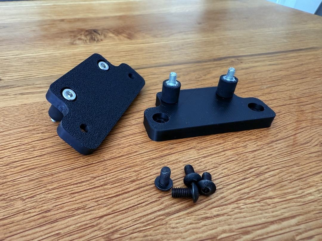

Hier mal meine Lösung, mit der ich mega happy bin. Die zwei Apex Pumpen sind absolut leise, da vibriert wirklich nichts.
Zum Befestigen des DualTops, hab ich mir zwei Halterungen mit dem 3D-Drucker gemacht.

Hast du die Druckdaten noch? Könntest du mir die bitte zusenden? Wäre mega!

Klar, ist keine Raketenwissenschafft. :drool:
Kann aber gut sein, dass du zwei Bohrungen bei dir etwas verschieben musst.
Wurde mit Autodesk Fusion 360 erstellt und als *.step Datei gedruckt.
Hab mal alle relevanten Dateien in den Anhang gepackt.

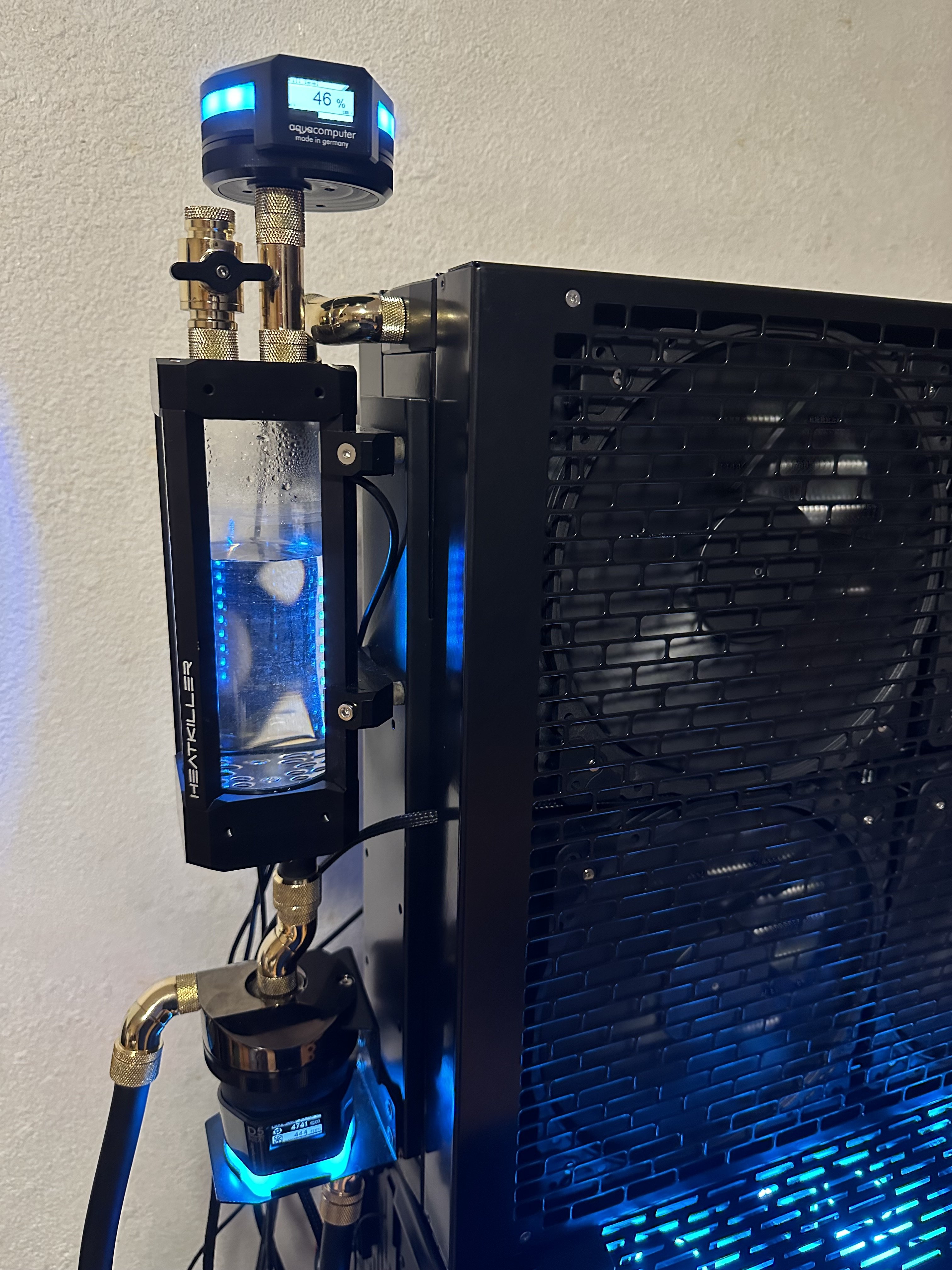

EDIT: An einen MoRa 4 400 ragt eine 200mm Heatkiller Tube oben drüber, ich würde aber gerne ein Leakshield auf dem AGB montieren, beste Vorgehensweise?
Leakshield standalone bzw. Montagesatz nehmen und mit einer kurzen geraden Verlängerung auf den Multiport des AGB setzen.
Allerdings, wenn Du ein System mit zwei Pumpen planst, funktioniert das Leakshield voraussichtlich nicht mehr (richtig). Bei 2 laufenden Pumpen kann es nicht mehr genügend Unterdruck aufbauen, ging mir zumindest so.
@Moebiusband Weiß jetzt nicht genau wie du den Aufbau meinst aber ich habe vier Pumpen drin und das Teil baut sauber den Unterdruck auf.
Den Unterdruck dann dauerhaft, ohne großen Verlust zu erhalten, ist dann wieder ne andere Sache. Nutz das Ding aber eh nur zum Entlüften. :)

Hat es mit zwei Pumpen bei mir nicht geschafft, den nötigen Unterdruck aufzubauen
Zwei Pumpen auf 100% gehen nicht, wenn man die runterregelt ist es kein Problem. Der Assistent zeigt doch auch an, bis zu welcher Drehzahl man gehen kann.
