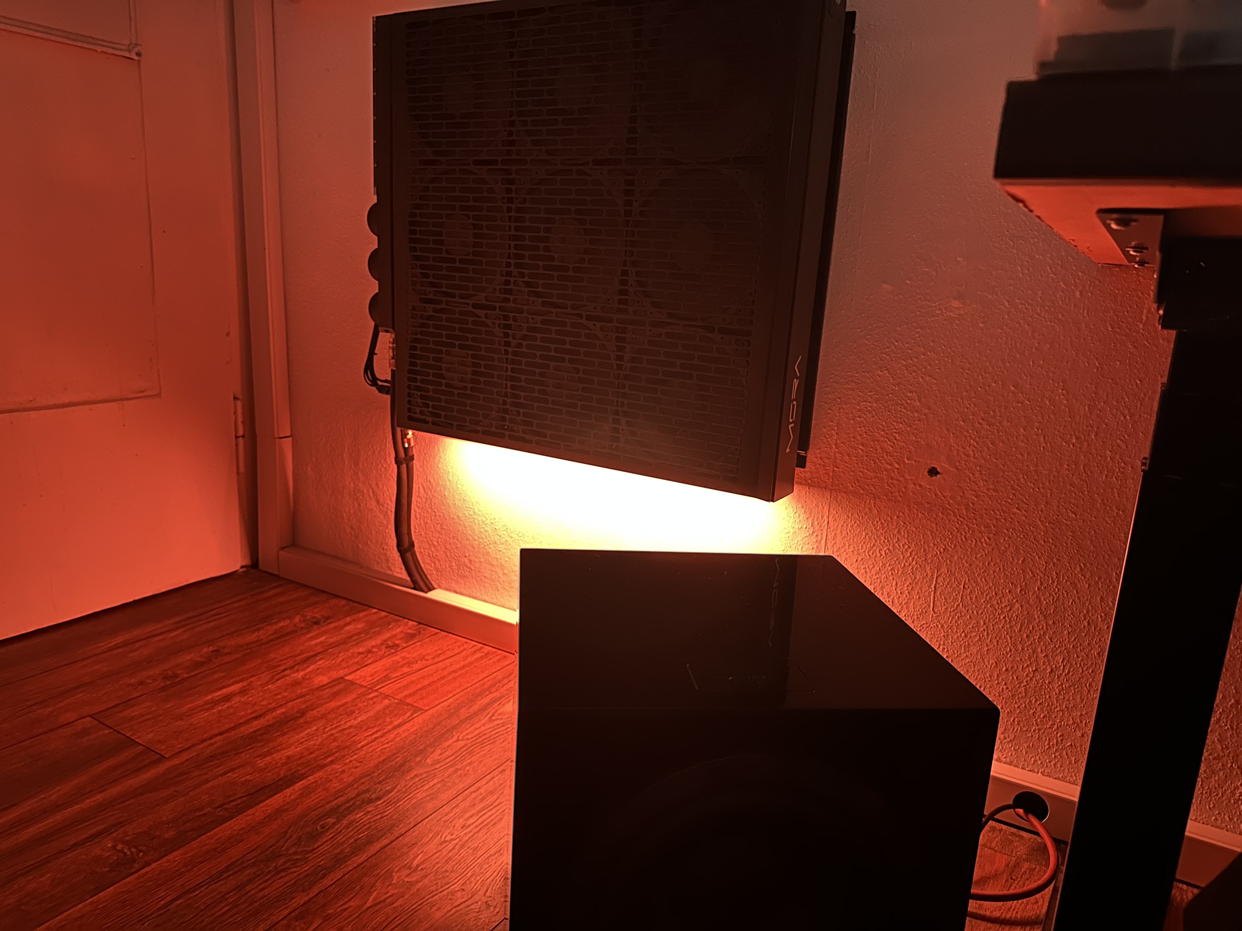

Habs das mit den Luftblasen noch geklärt. Schnellste entlüftung des Systems ever 😂 keine 60s alles weg, komplett. Also auf 100% hört man es ganz leicht. Da kommt man schon auf neue Probleme 😆 wenn die drei Pumpen durchpowern, hört man das Rauschen der Flüssigkeit im iceman eher 🤣 auf 50% und 30-50cm Abstand würde ich sagen unhörbar 👌
2x nen Mora 600? Joa warum nicht :bigok:
Für den Normalleser hier: 1x Mora 400 reicht locker aus für jede normale PC Konfiguration inkl. 4090 + 14900k. Das Mehr ist einfach nur just 4 fun und bessere Temperaturen, die man normal aber nicht braucht. Chic ist es natürlich auf jeden Fall.

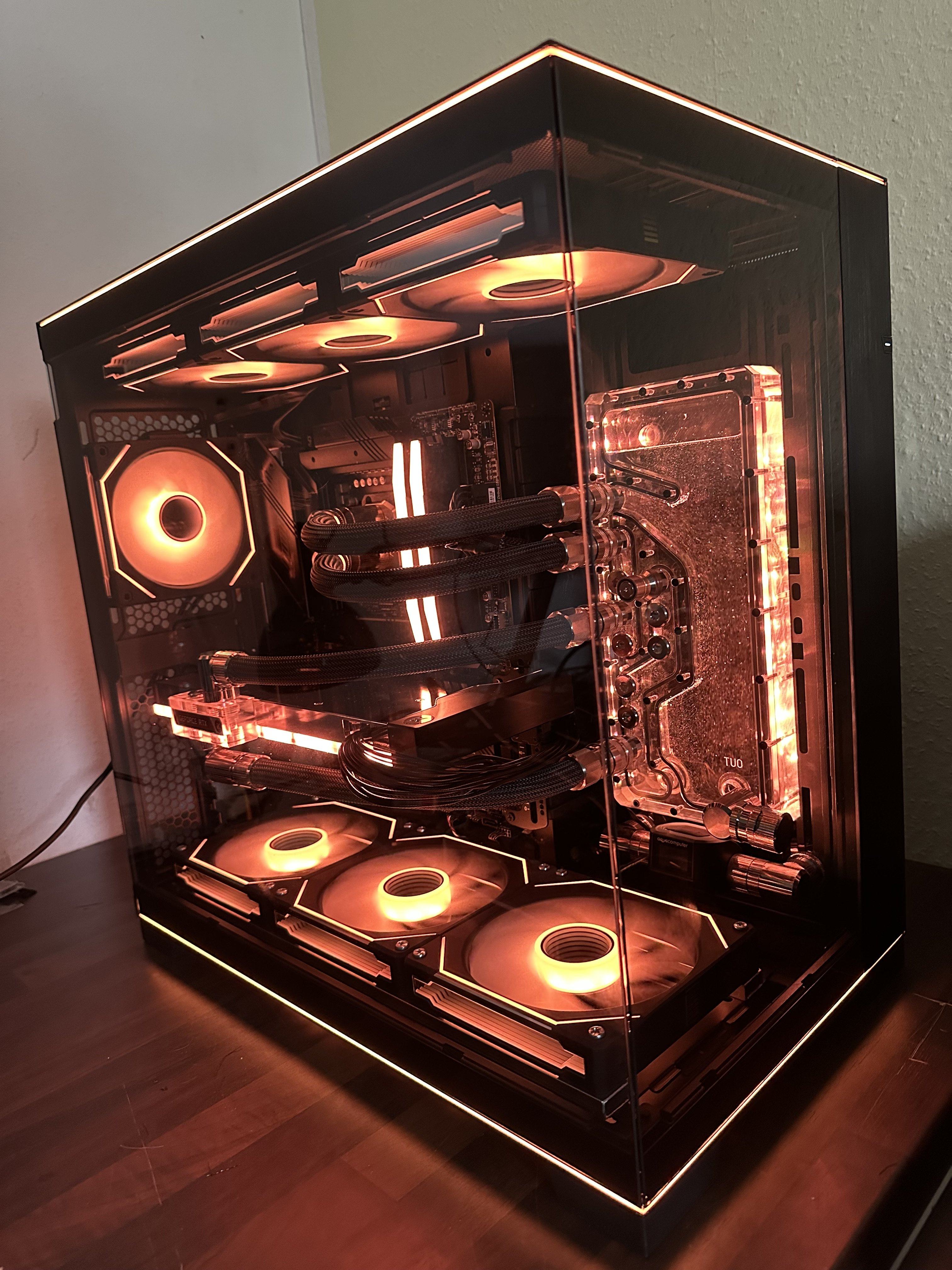

Wie geil ist denn dein Build?!
Danke
Sind (nur) 2 360ziger
Aber die ganze Kiste ist
90x70x17cm groß und 60kilo schwer

Dein System gefällt mir echt richtig gut. :nice:

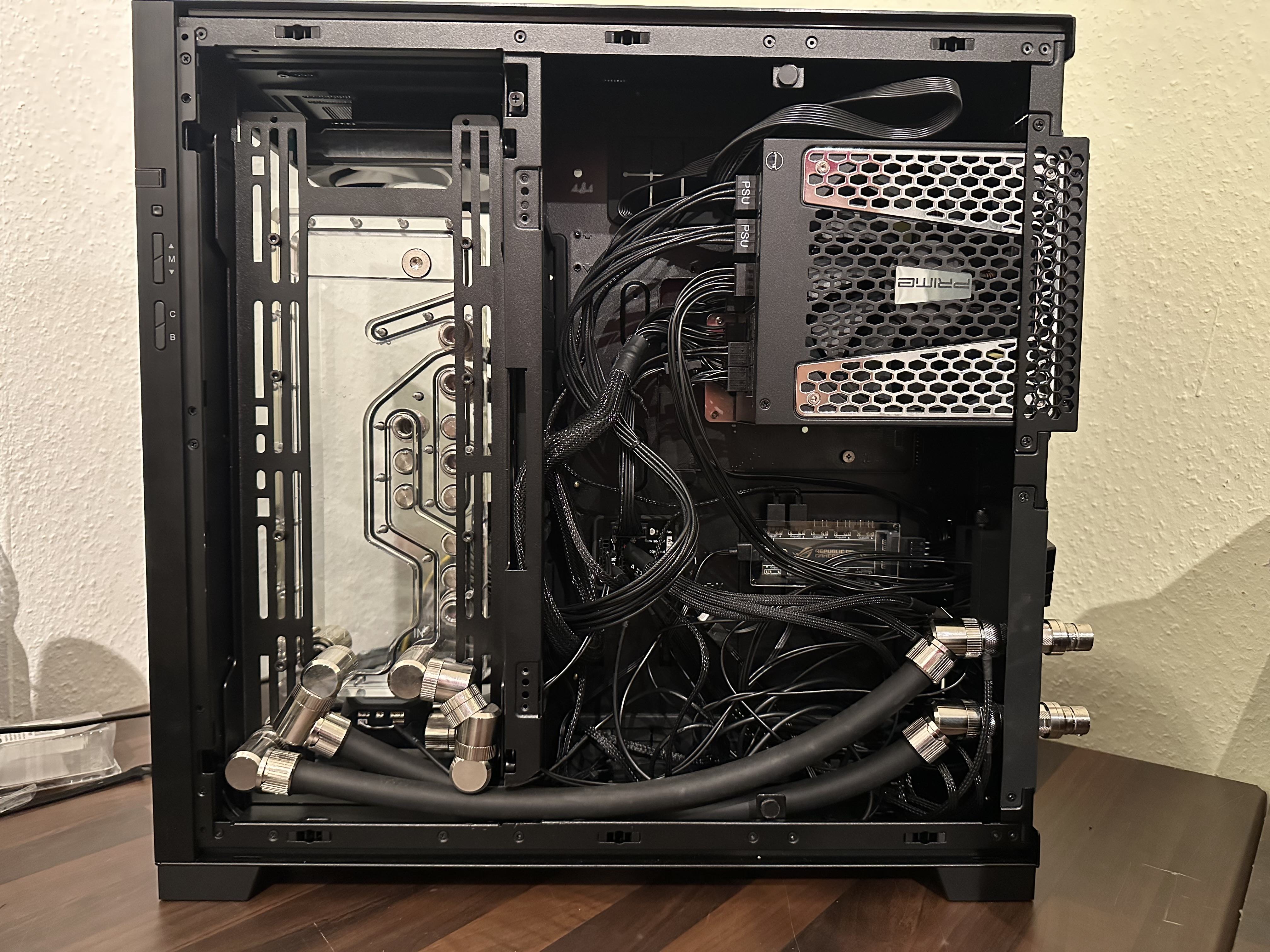

Welches LianLi und Distro sind es genau? Magst du nochmal ein Bild von der Rückseite des Gehäuses machen? Wäre super nett!

Pumpen am Mora direkt unterm Schreibtisch können auch lautlos sein. Habe selber zwei an meinem Mora und höre nichts davon (natürlich geregelt, aber wer betreibt seine Pumpe auch schon auf 100%).

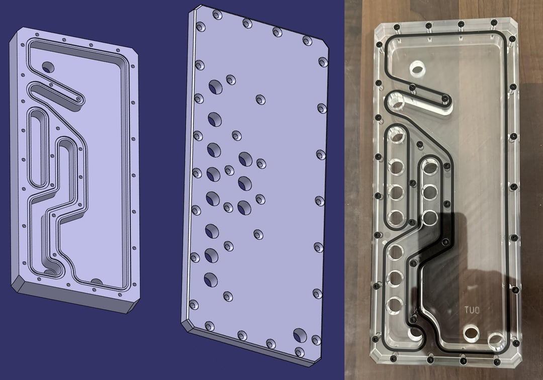

@Felix the Cat habe das Lian Li o11 evo RGB. Habe das aber modifiziert, sodass ich meine gesamte Distro nach hinten rausziehen kann (siehe Schlauch ab distro zum Gehäuse Ausgang). Die Distro habe ich selbst erstellt und anfertigen lassen (~350€+-). Kann aber den beiden schreiben, dass sie das Design für eine weitere Bestellung freigeben 😄 Abstandsmaße der Löcher für Fittinge der Distro sind 1:1 die vom EK Mana G2, aber dann neu angepasst und design geändert. Im Endeffekt kann ich wegen all der Schnellverschlüsse und Dremeln die gesamte custom Wakü in 60sek ausbauen 😁👌
Edit: hab noch kurz einen kleinen led streifen an die distro gelötet und hinten einen 120er Lüfter eingebaut 😄
@Leon_094
Sehr cool auf jeden Fall. 300€ sind schon echt nicht wenig - das müsste ich mir nochmal genau durch den Kopf gehen lassen (Danke für das Angebot :) ), aber das ist genau eine Wasserkühlung nach meinen Geschmack. Schon verdammt praktisch so.
Echt großen Respekt. :)
Wir können das Design auch watercool geben und die machen daraus die offizielle „mora Distro“ 😂 der Preis des Herstellers ist nur Angebot und Nachfrage. Wenn wieder nur eine hergestellt wird, ist sie teuerer als ein Massenprodukt 😄 Wenn die 10 Leute oder mehr wollen geht der Preis sicher runter. Die ist halt so ausgelegt, dass hinten zu und Abwasser kommt. Maße 120x280mm meine ich. Die Schräge nach dem CPU Block ist damit man beim Befüllen nicht den Wasserstrom abbekommt. Die Höhe ist so ausgelegt, dass sie nicht höher als das Mainboard herausragt. Fillport oben (hinten), Ablassport vorne rechts unten.
Echt schade, dass es eigentlich "nur" (ein paar Ausnahmen vllt.) Distroplates mit Pumpen gibt. Habe zumindest nicht wirklich welche ohne Pumpenplatz gefunden, die dann auch ausreichend Verteilerpunkte haben.

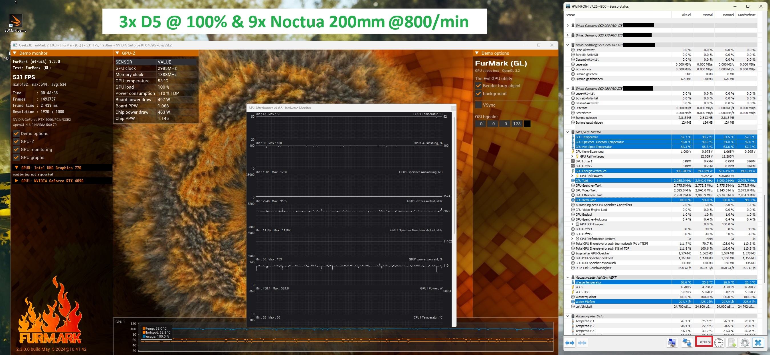

habe gerade mal einen Temperaturtest gemacht mit RTX 4090 @ 500W für 40min. Sind ziemlich solide Werte :d
Werde den kleinen aber definitiv dort nicht laufen lassen, weil es mir "zu laut" wäre. Und 500W hat man ja bekanntlich eh in keinem Spiel
Also mit meinem Supernova 1260 habe ich auch ein Delta von 25-26°C bei 520-540watt konstant auch über längere Gaming sessions und da laufen meine Noctua mit 550U/min und meine Apex läuft auch auf 100%
Und meine 4090 läuft mit XOC Bios und 1,1V
Realistisch gesehen, würde ich sagen, die Lüfter bringen gar nix bei mir 😂 eigentlich ist es nur die Pumpengeschwindigkeit, die einen Ausschlag macht (Instant 4°C). 5% mehr Pumpe bringt 10L/h und das kann man sehen. Die Lüfter von 50 auf 60% sehe ich nix. Aber im Verhältnis zum Mora 3 420 bin ich mindestens 6°C Wassertemperatur niedriger. Und noch mal 7-8 dB leiser.
Aber 6°C bessere Wassertemps respekt
Und das mit der Drehzahl kann ich bestätigen alles oberhalb von 550 U/min bringt vlt noch 1°C aber die Pumpengeschwindigkeit macht auch viel bei mir aus bei 50% sind es auch bei mir 4°C gegenüber 100%

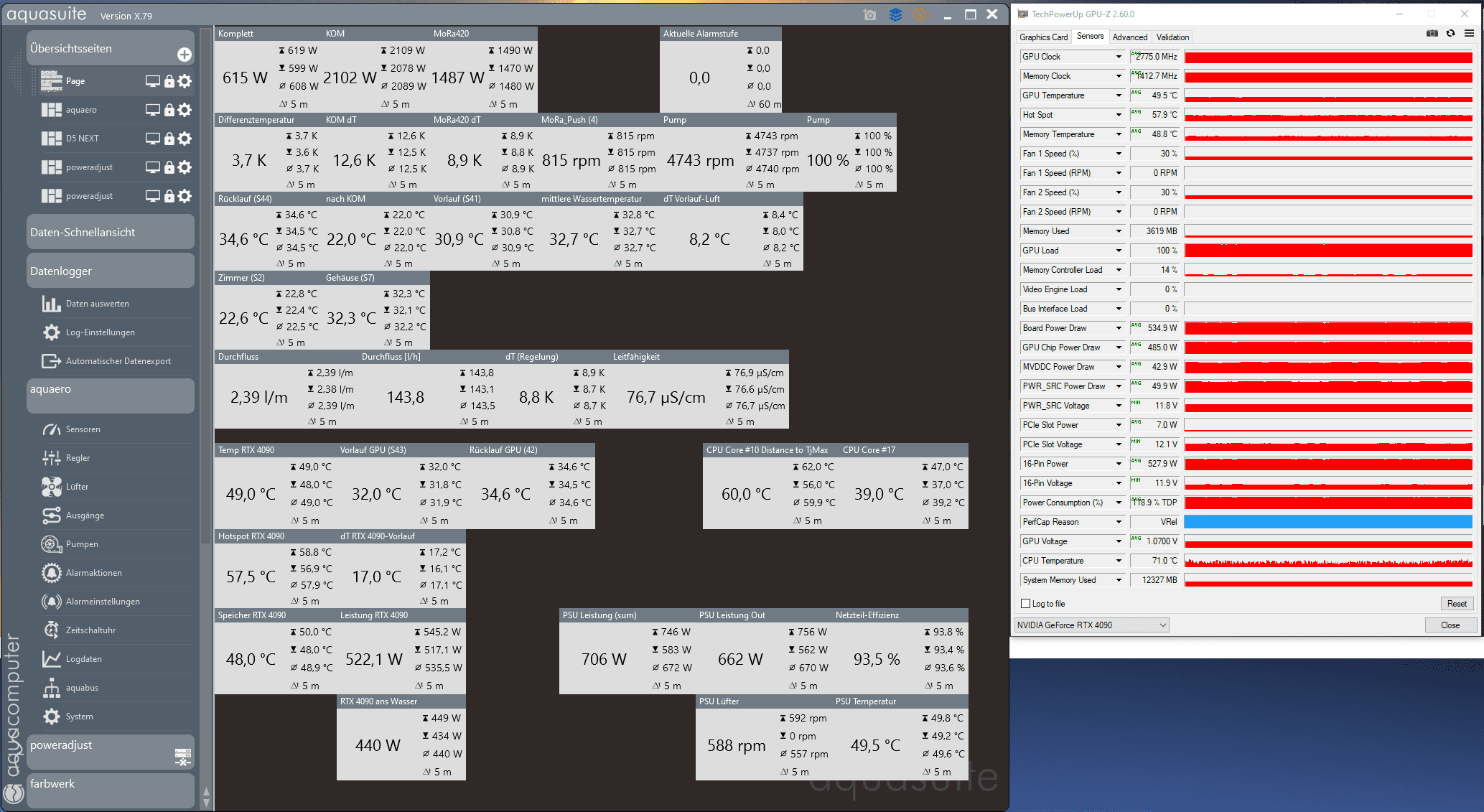

@Dampfkanes krasse Aquasuite :bigok:
Bei mir ist die quasi drauf um drauf zu sein :hust:
Da ist nicht wirklich viel eingestellt, eigentlich fast nur der Online-Dienst, damit ich mir das auch mal von unterwegs ansehen kann, ob es dem jeweiligen PC gut geht.
Deshalb hab ich aber auch keine aktuelle Version, weil ich es einfach nur oberflächlich benutze.
