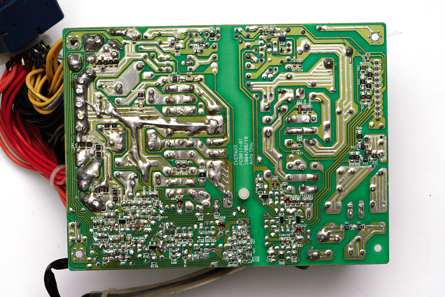

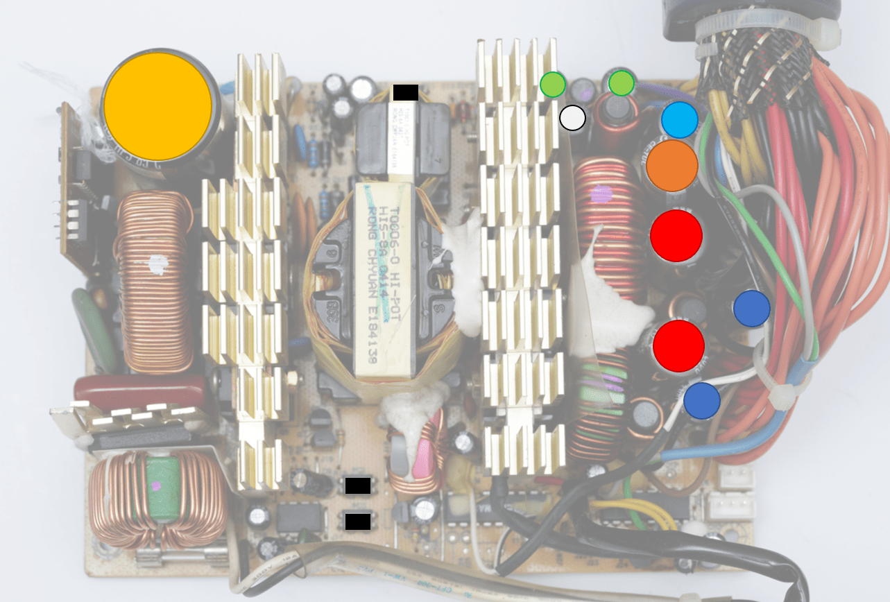

So, zerlegt und gereinigt.
Enermax EG495AX-VE(W) (das schöne metallisch blaue Gerät)
Ich bin mir aktuell noch unsicher (ein wenig mulmig ist mir dann doch), ob ich das Teil aufbereite und für den Pentium-Build einsetze, oder eben doch zu einem aktuellen Modell greife.
Geteilt haben, möchte ich es aber trotzdem.
? HP3 85°C 330uF 400V 25 / 50
Fairchild V435T 817B
PCE-TUR 105C 3300uF 10V 10 / 35
PCE-TUL 105°C 4700uF 10V 13 / ~40
PCE-TUL 105°C 4700uF 16V 13/~45
PCE-TUR 105°C 2200uF 16V 10 / 30
PCE-TUR 105°C 1000uF 10V 8 / 18
PCE-TUR 105°C 470uF 25V 8 / 18
Hitachi HP3 85°C 330uF 400V 25 / 50 - ESR330 -ripple2070
CEC PCE-TUR 105C 3300uF 10V 10/35 -ripple1548?
CEC PCE-TUL 105°C 4700uF 10V 13/~40 -ESR23? -ripple2510?
CEC PCE-TUL 105°C 4700uF 16V 13/~45 -ESR20? -ripple2770?
CEC PCE-TUR 105°C 2200uF 16V 10/30 -ripple1150
CEC PCE-TUR 105°C 1000uF 10V 8/18 -ripple680?
CEC PCE-TUR 105°C 470uF 25V 8/18 -ripple536?
Danke für den Input! Ich habe bei den Elkos die Infos, die ich finden konnte, ergänzt. Bei den Fragezeichen sind die Größen der Elkos von den Datenblättern abgewichen.
Ich denke, die TUL und TUR Elkos lassen sich durch Pana FR ersetzen wobei es bei den 10mm Elkos es schwerer wird. Das sind eher typische Werte für 12,5mm Elkos. Beim primären Hitachi Elko finde ich aktuell keinen passenden Ersatz bei Mouser. Alles vergriffen.
Die passenden Optokoppler (817B) sollte sich in einem der Posts finden lassen. (z.B. link ?)
