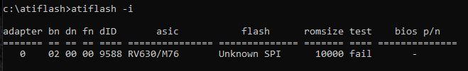

Hi. Ich versuche eine ATI Radeon HD2600XT mit Apple Mac Bios (die hier) mit einem PC Bios zu flashen. Bei ATIflash kommt das unten angegebene heraus wenn ich die Adaptersuche starte. Flashen kann ich deswegen nicht, ich bekomme nach dem flash befehl nach langer Wartezeit ein "Failed to read ROM" und nach einiger Zeit noch "Error: 0FL01". Er erkennt scheinbar den Bios Chip nicht. ich habe auch das forcierte flashen versucht (atiflash -f -p 0 2600xt.rom). Hat jemand eine Idee was ich noch versuchen könnte? Wenn ich das vorhandene ROM der Karte testen will (mit atiflash -t 0) kommt: error 0fl02.
Mit ATIFLASH -unlockrom 0 kam zumindest nach einiger Wartezeit das Ergebnis "ROM Unlocked"... Aber geholfen hat auch das nichts.

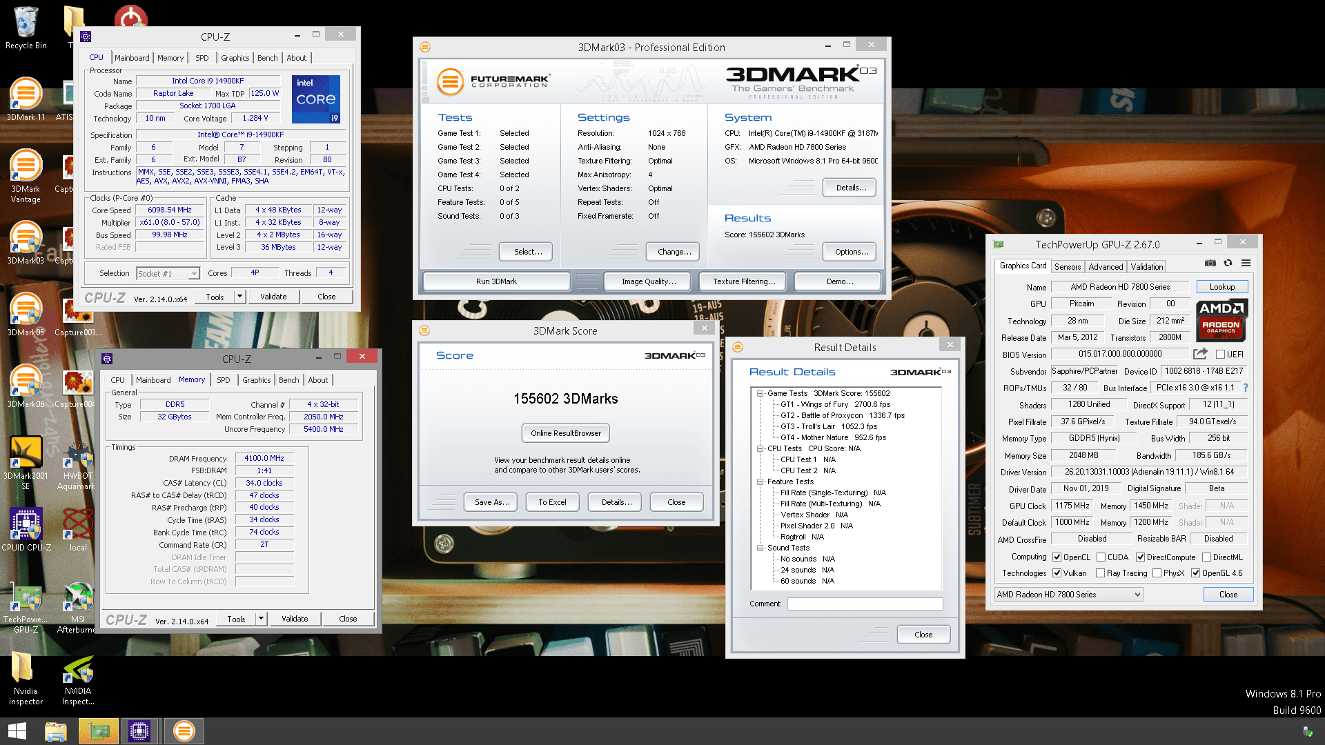

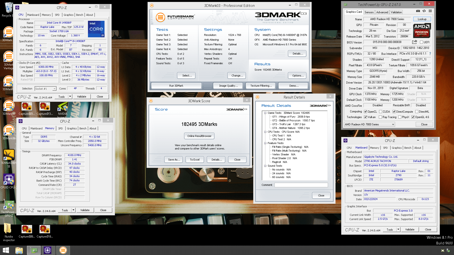

Damit das kein Doppelpost wird. Meine teil-defekte MSI HD 7870 Hawk lief dann ja letztlich mit Wasserkühler statt stock doch noch stabil. Fehler hatte ich zwar weiterhin, aber keine Abstürze. Scheint eine Reparatur wert zu sein.
Die Sapphire "Ersatzkarte" mit stock-PCB:
Und im Vergleich die MSI Hawk:
Die Scores nicht ganz so ernst nehmen. Bei der MSI musste ich dann tatsächlich mehr CPU Takt fahren, da 6.1GHz mindestens in GT1 limitiert haben. Zusätzlich gabs noch den ein oder anderen zusätzlichen Tweak.
GPU bei gleicher Spannung waren 75MHz mehr. Der Rest ist dann auf 0.06V mehr auf der GPu und vor allem auch den GPU Reactor von MSI zurückzuführen. Hätte ich nicht gedacht, aber der macht knappe 40MHz mehr aus.
Interessant auch, wie viel besser der gleiche Speicher auf der MSI geht. Entweder gebinnt oder der Memcontroller hat hier einen starken Einfluss.
Wird jedenfalls spannend, ob die 200K mit Trockeneis drin sind.

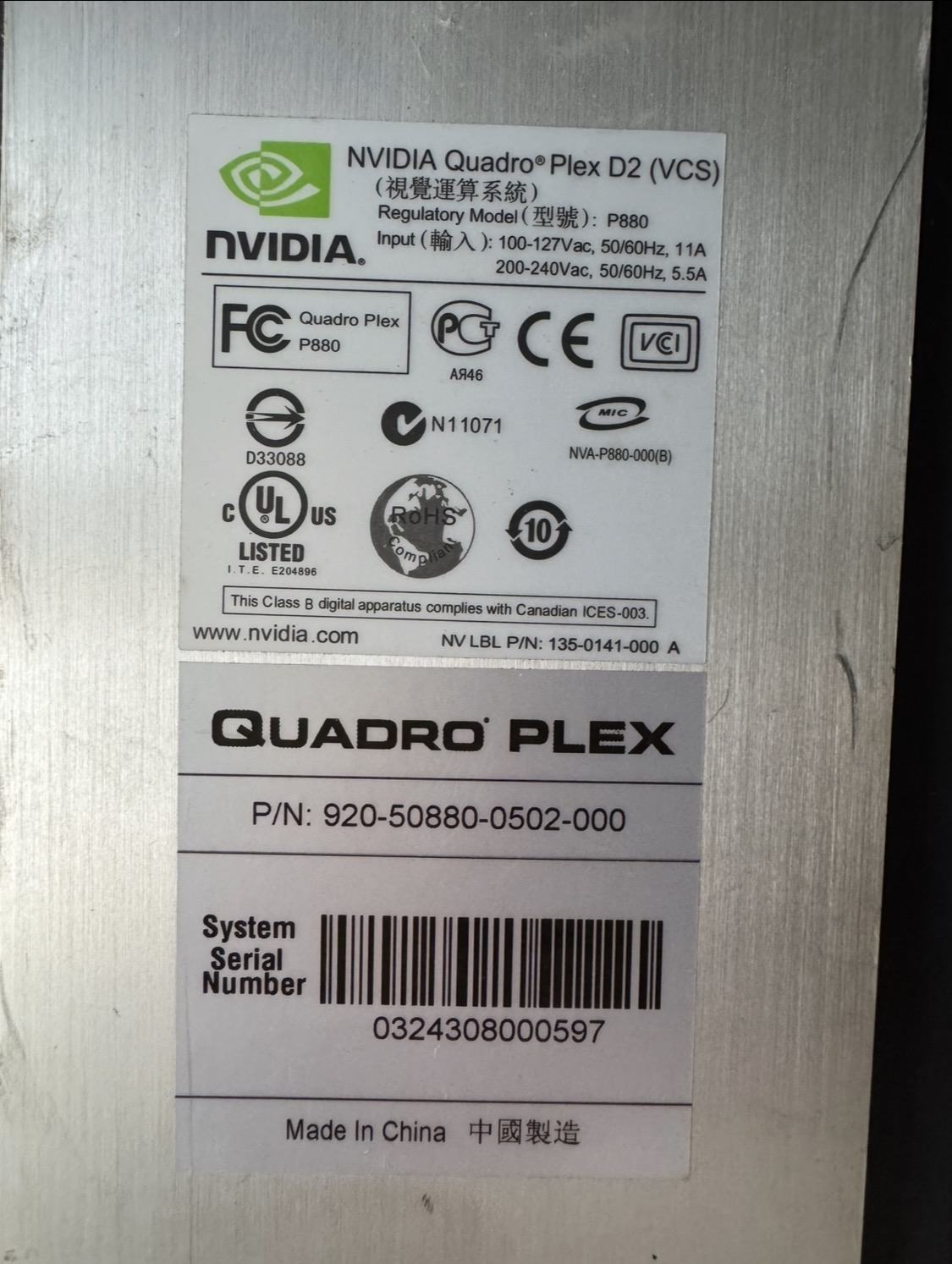

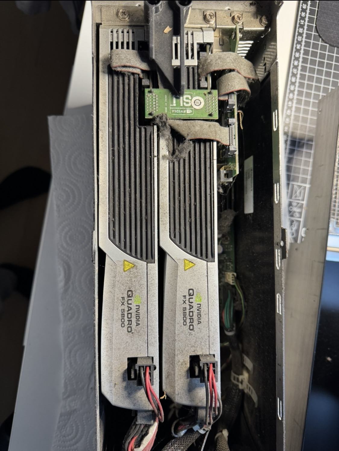

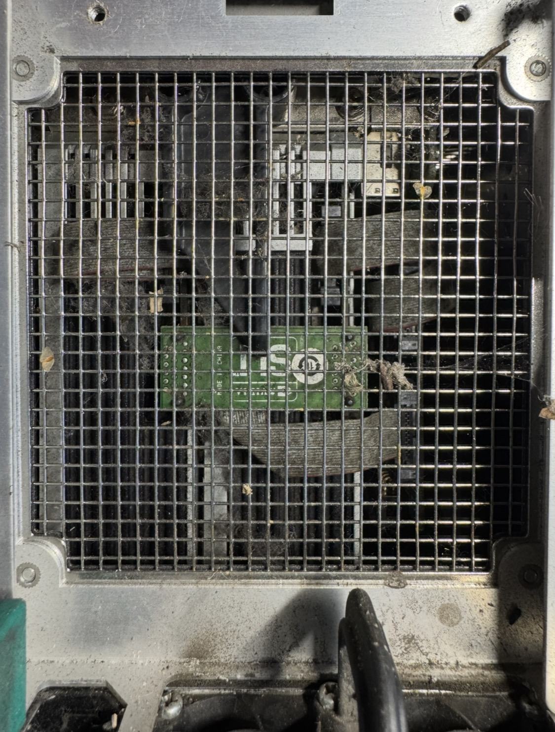

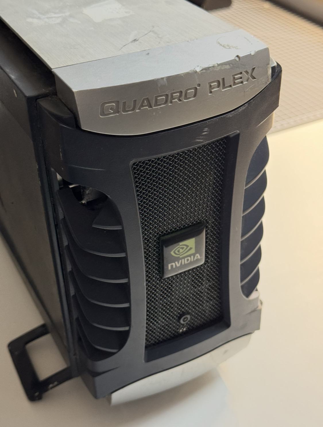

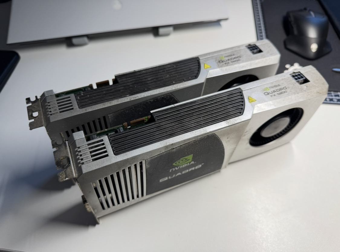

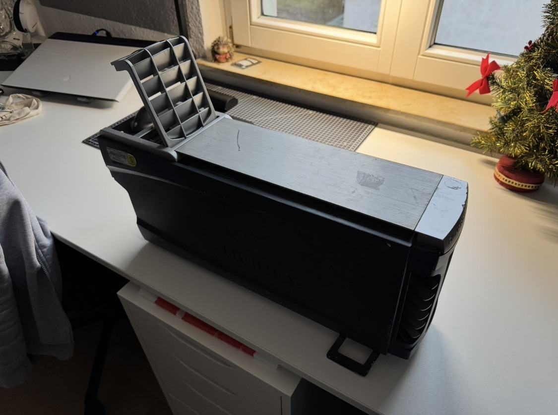

Neulich aufm Sperrmüll gefunden und mitgenommen...
Was da bloß drin ist??

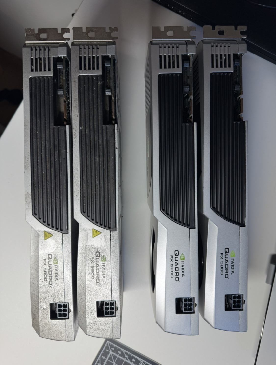

Zwei Quadro FX 5800, nicht schlecht. Quasi GTX 280 mit 4 GB.
Da werden wieder einige Stunden für die Instandsetzung draufgehen...

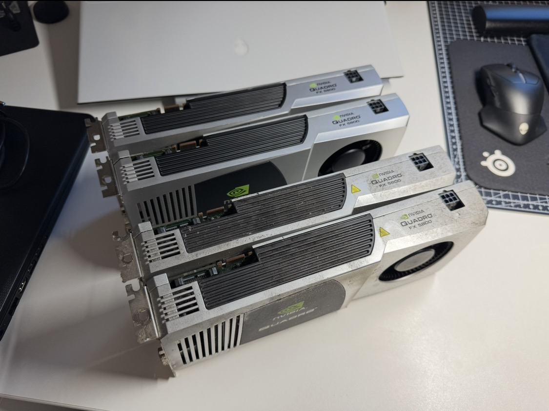

Vier Quadro FX 5800 ...
So sahen 16 GB VRAM Ende 2008 aus.
Frage an die Kenner: Lohnt es die Quadro Plex selbst zu sanieren? Adapterkabel etc. fehlt mir alles. Gehäuse ist auch ziemlich used.
Anhang anzeigen 1167417 Anhang anzeigen 1167418
Hübsche Sache 👍 ☺️
Hmm bzgl dem Case. Mittlerweile muss ich immer wieder feststellen dass ich teils so banale Sachen wie Computergehäuse usw damals einfach weggeworfen haben worüber ich mich teils heute grün und blau ärgere. Also manchmal kanns sinnvoll sein nicht gleich wegzuwerfen. In dem Fall weiß ich aber nicht was man damit so gemacht hat. Quadros sind nicht so meins.
Haben die 6 Pin an der Seite und den 8 Pin hinten raus? Auch ganz witzig. Bin sowieso kleiner GTX280 Fanboy, vielleicht mal die Quadro genauer angucken :)

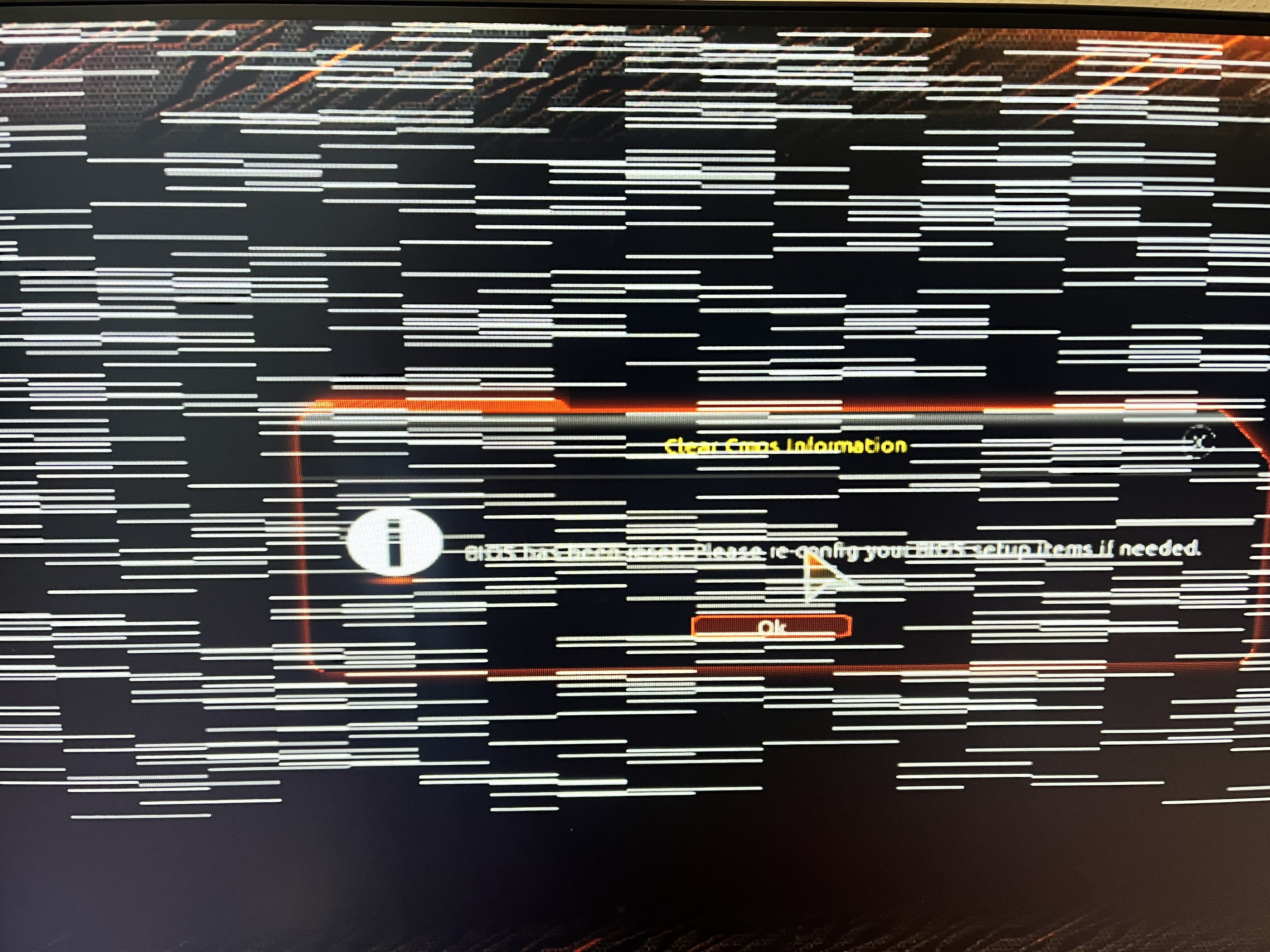

Jetzt wollte ich eigentlich ja meine GTX 460 Hawk mal testen. Glaube die muss sich aber erstmal hinter der 570 SOC und einer 980Ti bei der Reparatur-Schlange anstellen. :fresse:
Da muss irgendwas richtig im Argen liegen. Erste Vermutung wäre VMem VRM oder so.
