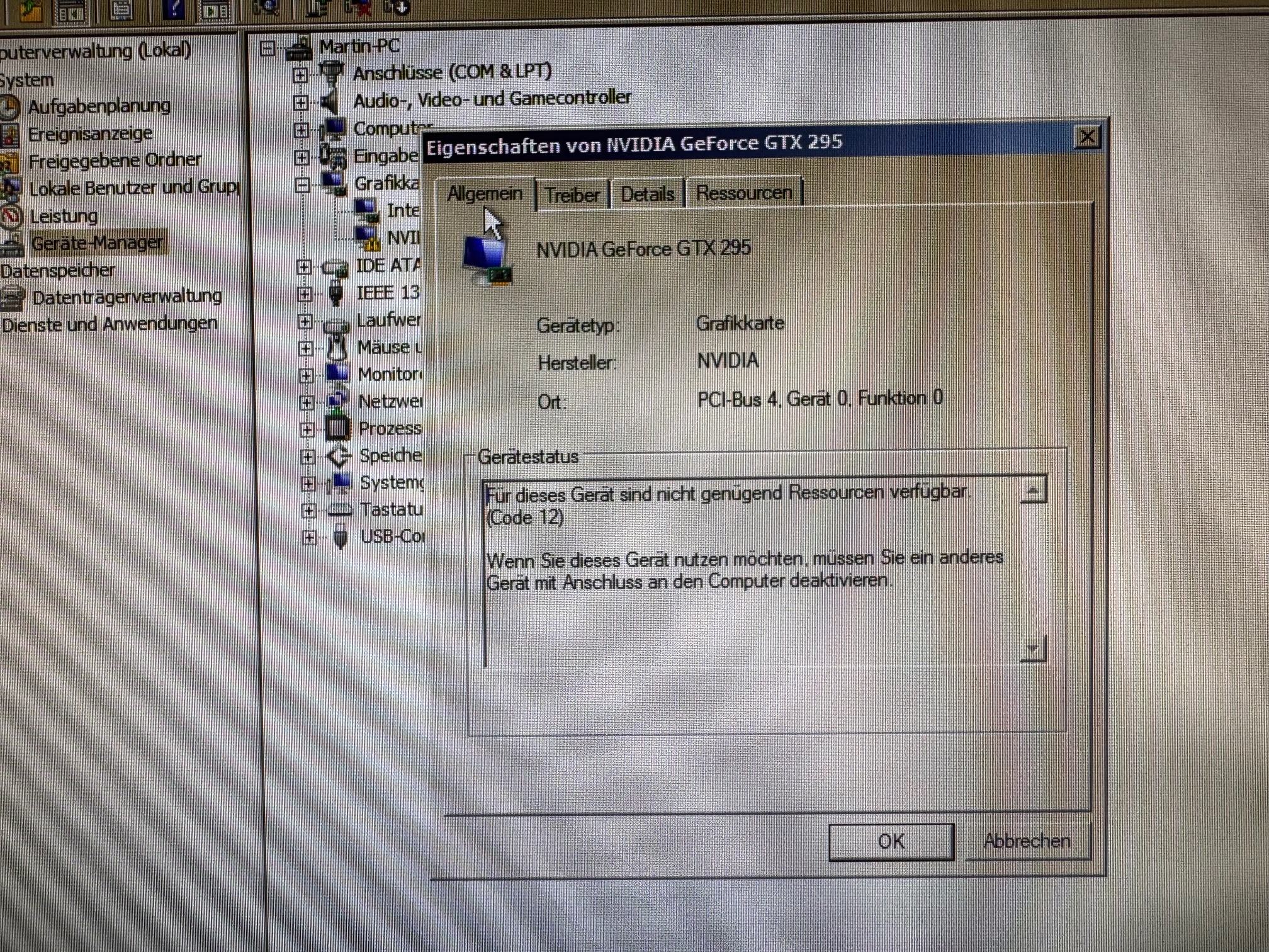

Mit einer zweiten Grafikkarte ins Windows gebootet zeigt er im Gerätemanager die GTX 295 NICHT an! ??? Das war aber auch schon so, bevor ich das eine mal ein Bild hatte.

Wenn die schon im Gerätemanager fehlt...
Stromversorgung der Karte selbst checken als erstes, wenn dir schon die LEDs als Fehler auffallen. ALso wird alles bestromt, was Strom haben muss auf der Karte ...

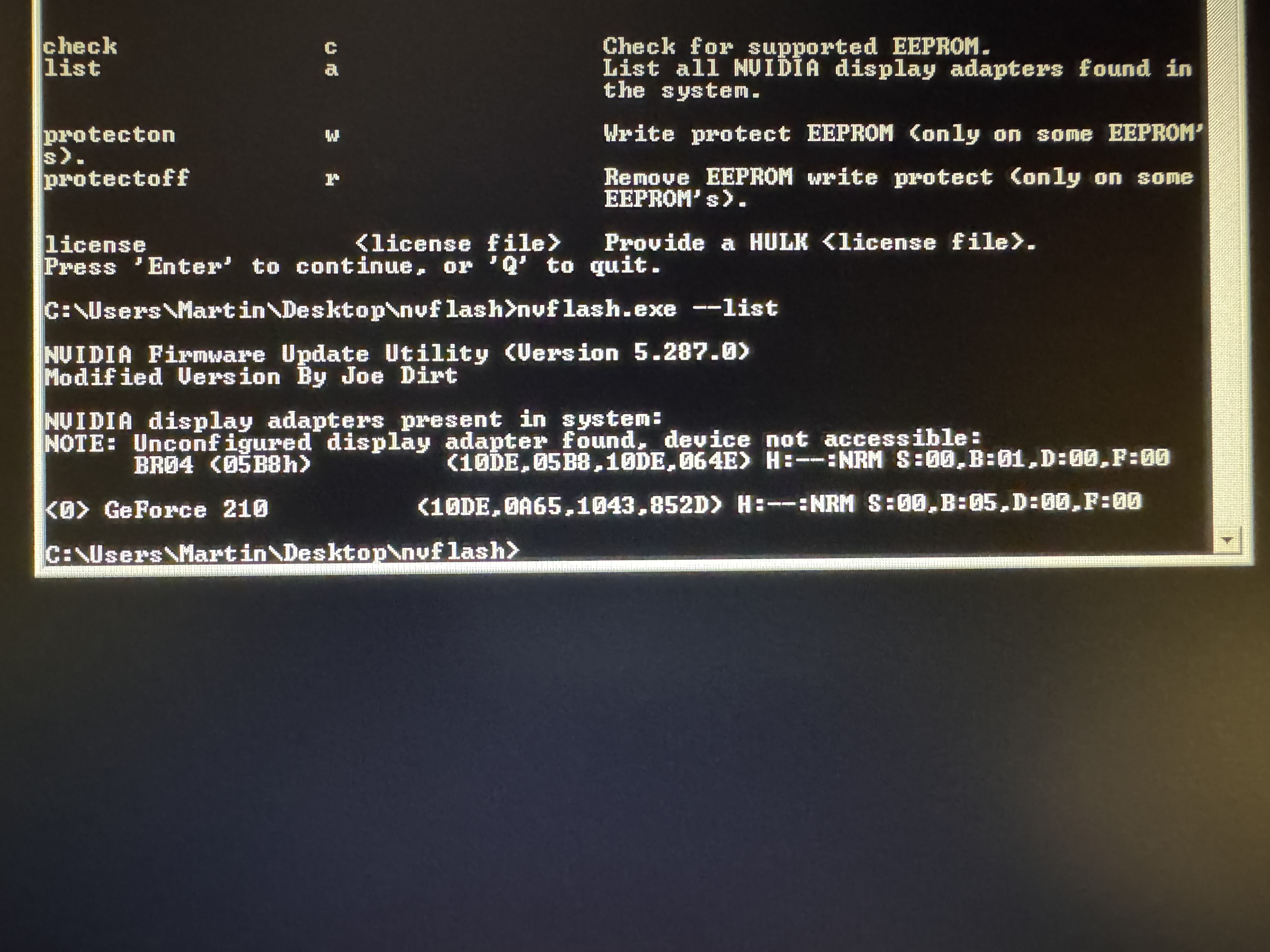

Ich habe gerade mal nvflash --list gemacht, da wird mir neben der GT 210, die mir das Bild zeigt, noch eine zweite Karte angzeigt:
Unconfigured display adapter found, device not accessible :unsure:
EDIT: Hier hat einer auch ein Problem mit der 295. Die Device-ID passt. Aber scheinbar wird bei mir nur ein Board erkannt und das zweite nicht.
EDIT2: Er erkennt den BR04, das ist wohl der Brückenchip der GTX 295.
... Normalerweise sollten zusätzlich zwei Devices GTX 295 sichtbar sein...

Es wird auch nur eine GTX 295 erkannt. Normalerweise müssten da zwei Geräte kommen. Scheinbar wird ein Board nicht erkannt.

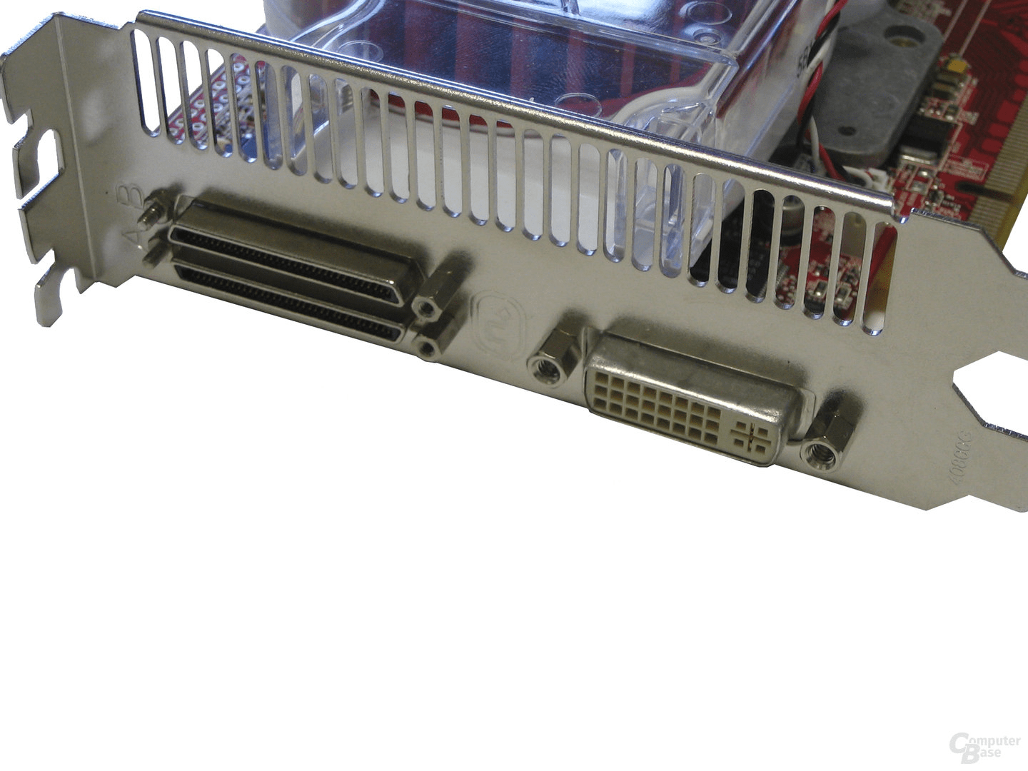

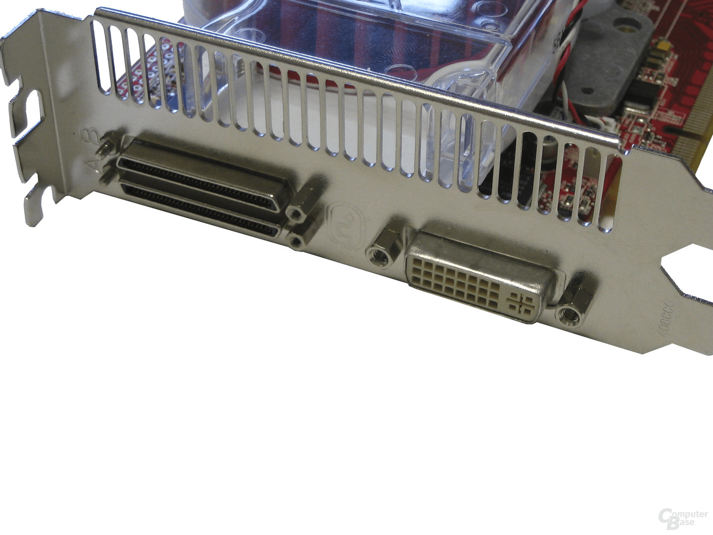

Und dann gibt es noch eine Master und eine Slave Karte? Woran unterscheiden die sich?
Quelle: https://www.computerbase.de/news/grafikkarten/ati-radeon-x1800-xt-crossfire-test-rueckblick.75099/
Die CF-Karte hat ein anderes PCB-Layout und diesen doppelten VHDCI Stecker. Dazu brauchst du dann auch noch ein passendes CF-Kabel, was erst recht unmöglich zu finden ist. Einige im Forum sind dazu übergegangen, sich selber Kabel zu basteln, zuletzt @sda2 ;)
Zwei X1800XTs ohne Kabel, also zwei Slave Karten, kann man vergleichsweise einfach finden. Das läuft auch, ist nur minimal langsamer. Auf Intel Chipsätzen, wie P965, X38, X48 usw. ist das je nach Treiber problemlos möglich.
Das wird aber nichts auf Boards bis Ende 2005, was ja das Retro-LAN Limit ist. Außer man findet die unheilige Kombo aus Masterkarte, Slavekarte, Crossfire Kabel und Crossfire Board (RD480 Chipset). ;)
ist das eine Master Karte?
wie sieht die Slave Karte aus?

Die Slave Karte ist die ganz normale X1800. Nur die Master Karte ist anders. Man kann aber auch ein Software Crossfire bauen, z.B. mit zwei X1800XL.
Genau, das funktioniert auch, allerdings sind die XL im Vergleich zur XT echt lahm, eine XT mit PE Bios ist schneller als zwei XLs im CF.
Wenn es nicht original so sein muss wie früher, dann einfach zwei normale X1800XTs nehmen und die Device ID im VBIOS umändern auf 7109. Das funktioniert aktuell aber nur auf RD480 und RD580 Chipsätzen. An NF4 bin ich dran, dafür wird es eine modifizierte Version des Catalyst Control Centers brauchen. Ohne das CCC lässt sich Crossfire ja generell nicht aktivieren.

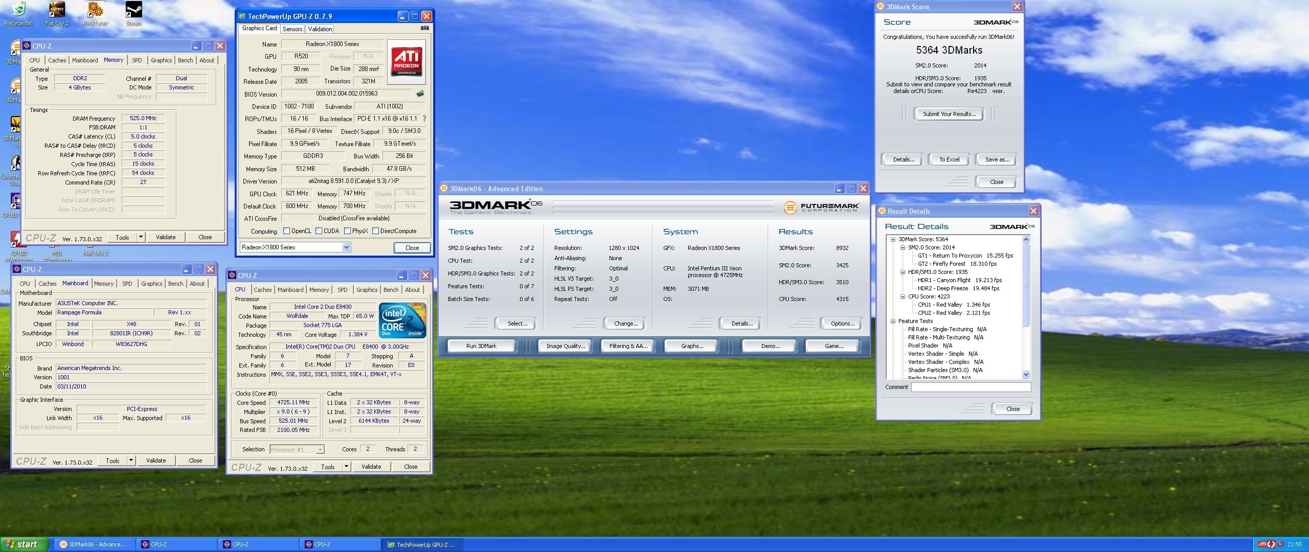

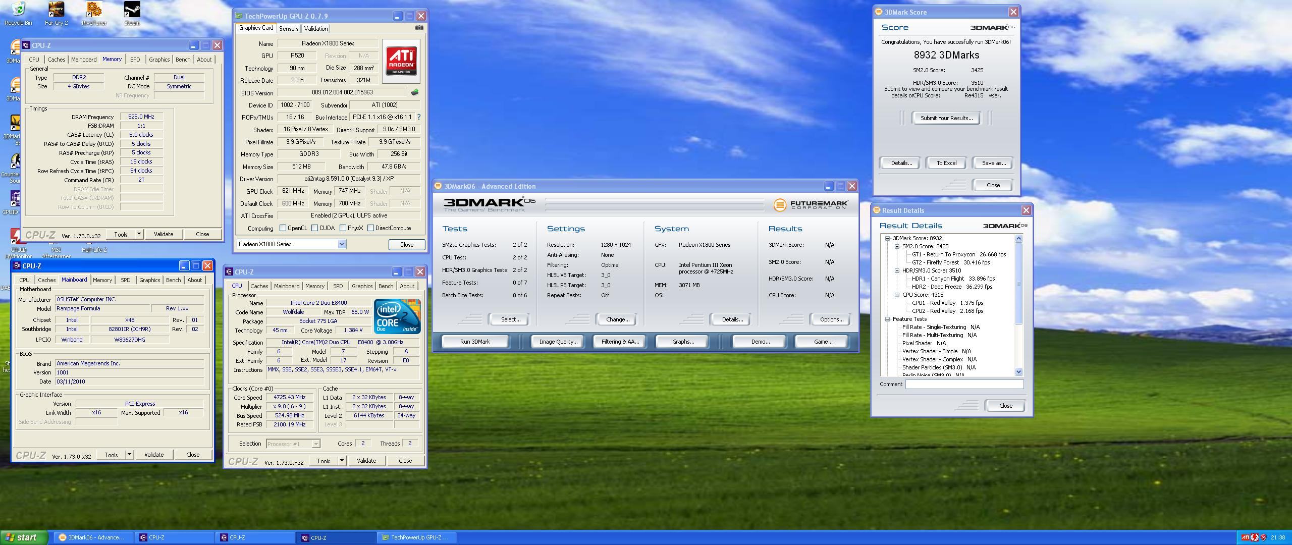

Bzgl. der GTX295 da oben. Bei den dual PCB Karten waren damals fast immer die Flachbandkabel schuld wenn es Probleme gabs. fast so schlimm wie bei einer 9800GX2. Eine wirkliche Lösung ür die Probleme habe ich nicht mehr im Kopf, ich weiß nur, dass einige User ihre Karte nach erfolgreicher "Kaputtreparierung" aus dem 5. Stock geschmissen haben, nachdem die Kühler getauscht wurden :d

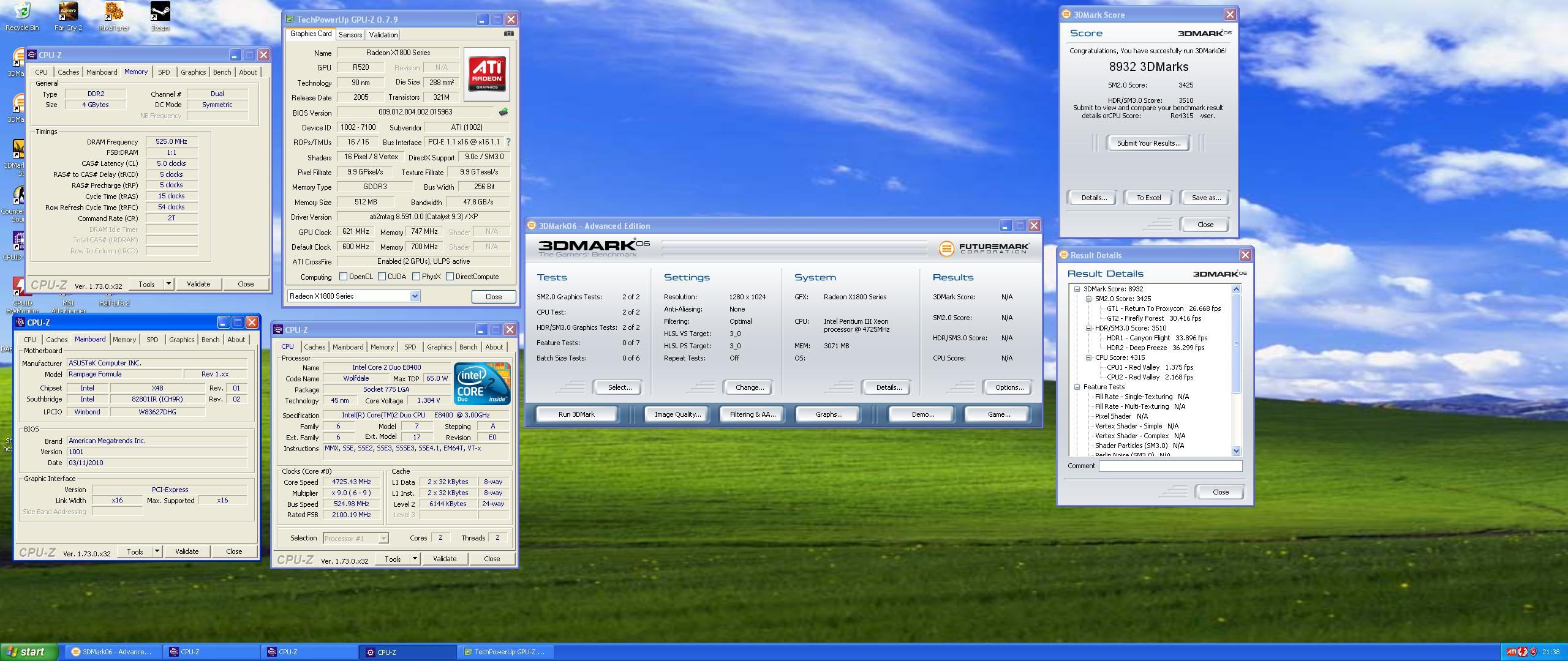

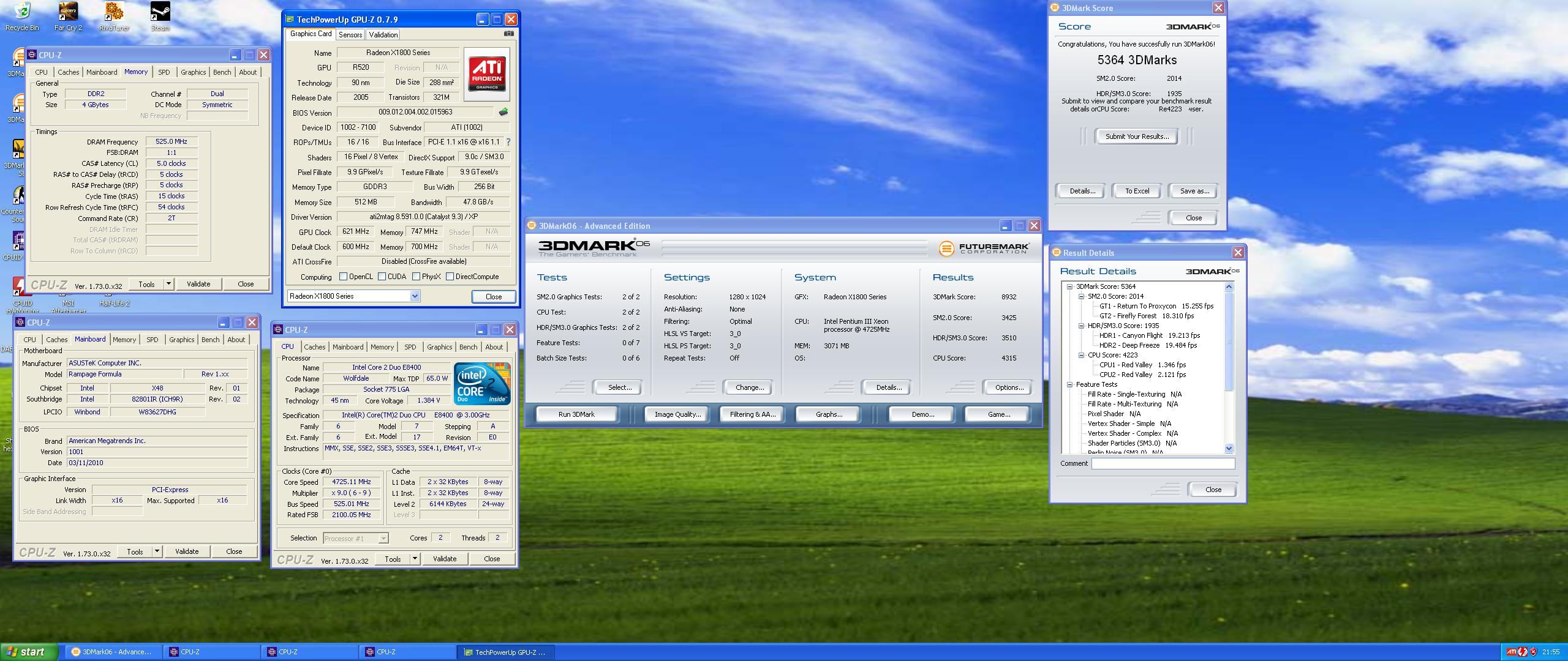

Die Skalierung ist aber ganz ordentlich, auch über den PCI-E Bus.
In Age of Empires 3 hatte ich fast 100% mehr Leistung mit der zweiten Karte.

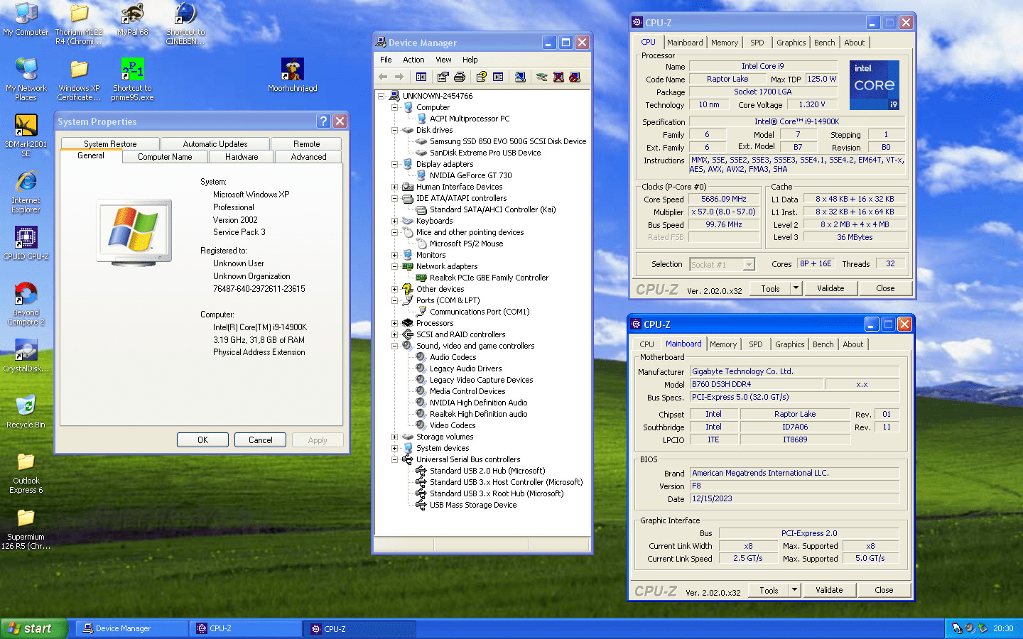

Das wollte ich sowieso mal fragen. UEFI Boot und Secure bekommt man ja noch irgendwie aus und so mit CSM geht auch was, aber WinXP, gibt es da taugliche Anleitungen, ggf auch für AM4/AM5?
auch wenn der Beitrag alt ist, könnten da ein paar Infos interessant sein für euch:
CSM + USB2 oder PS/2 ist zumindest für die Installation nicht schlecht
zudem ist es notwendig die ACPI.sys zu tauschen. da gibt es dazu am besten testweise einfach mal den Patch Integrator von der Integral Edition ausprobieren, erklärt sich von selbst. acpi.sys ist schon dabei
mit dem Integrator lassen sich auch andere Treiber wie USB3 oder NVMe Treiber einspielen
am Ende kann das dann so aussehen:
wobei die 12er Generation wohl um einiges besser laufen soll.
oder so:

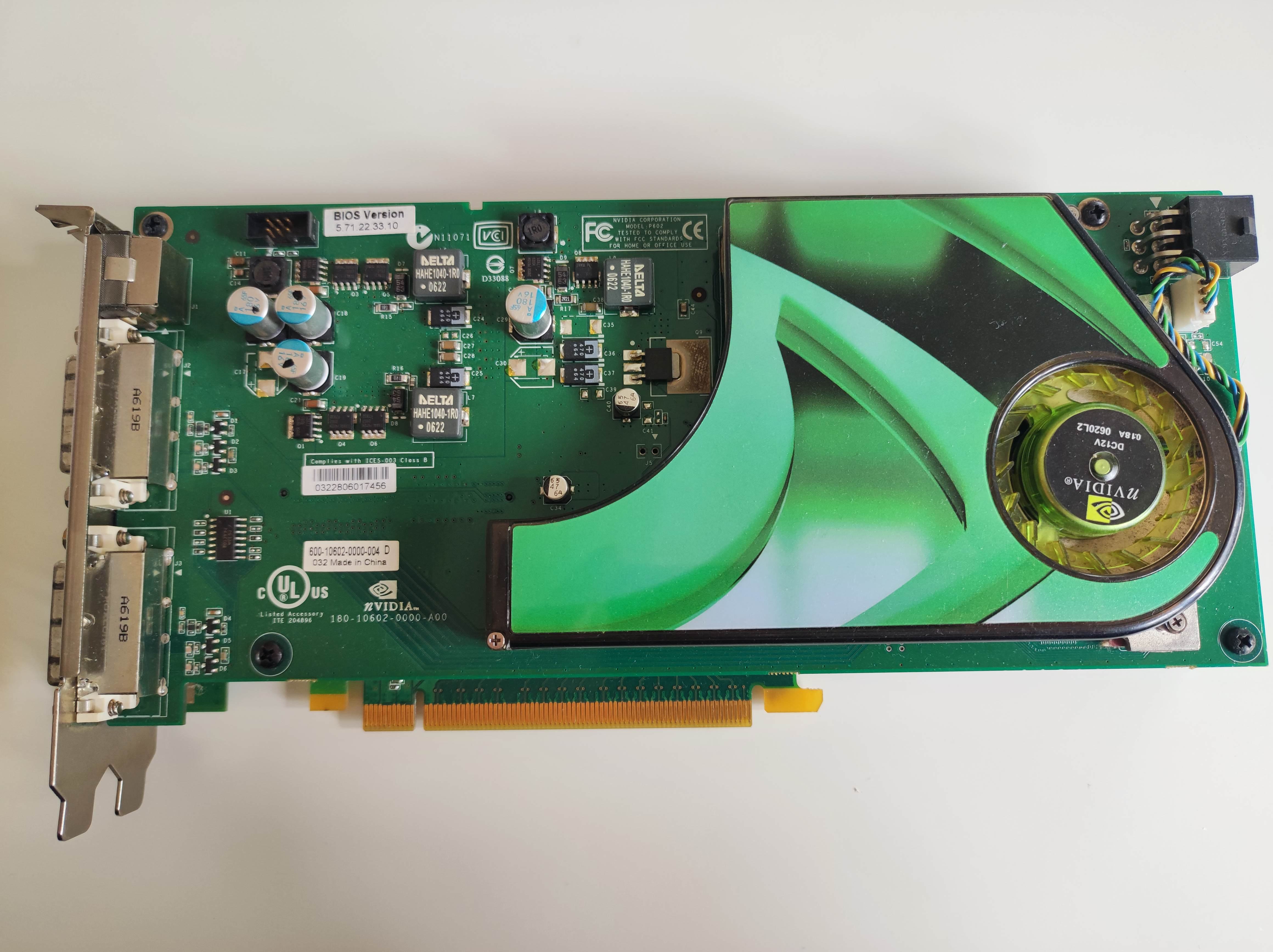

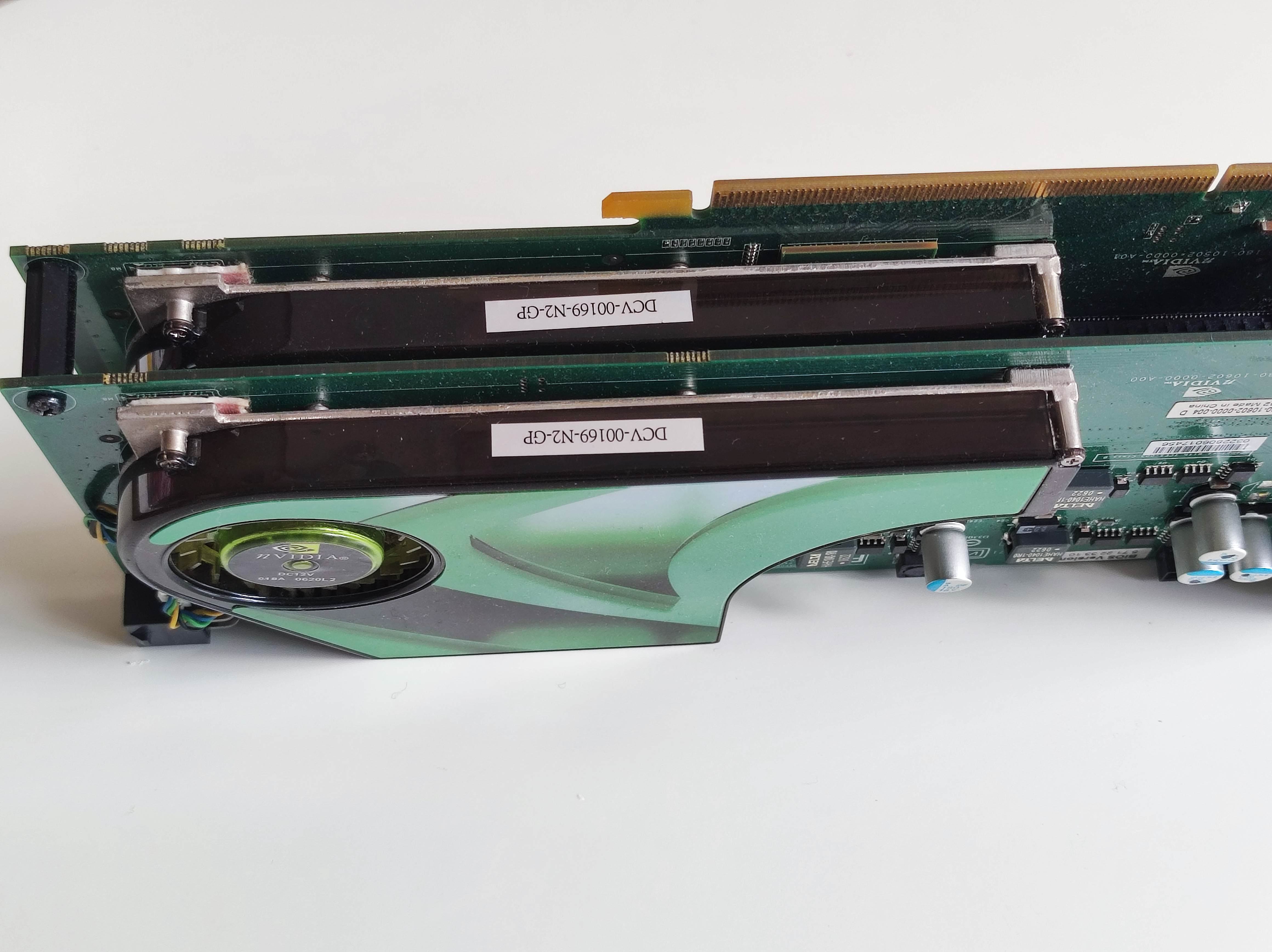

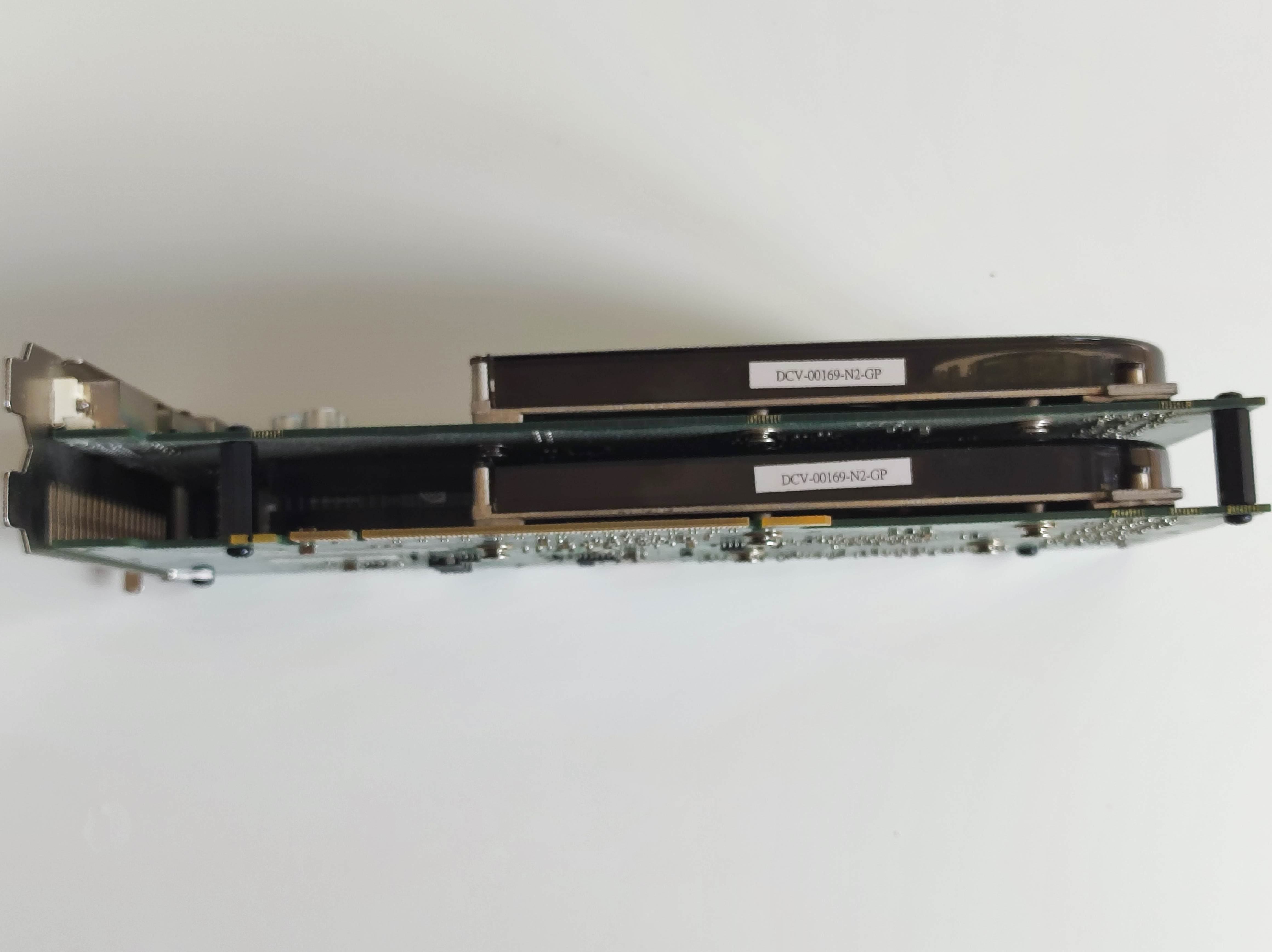

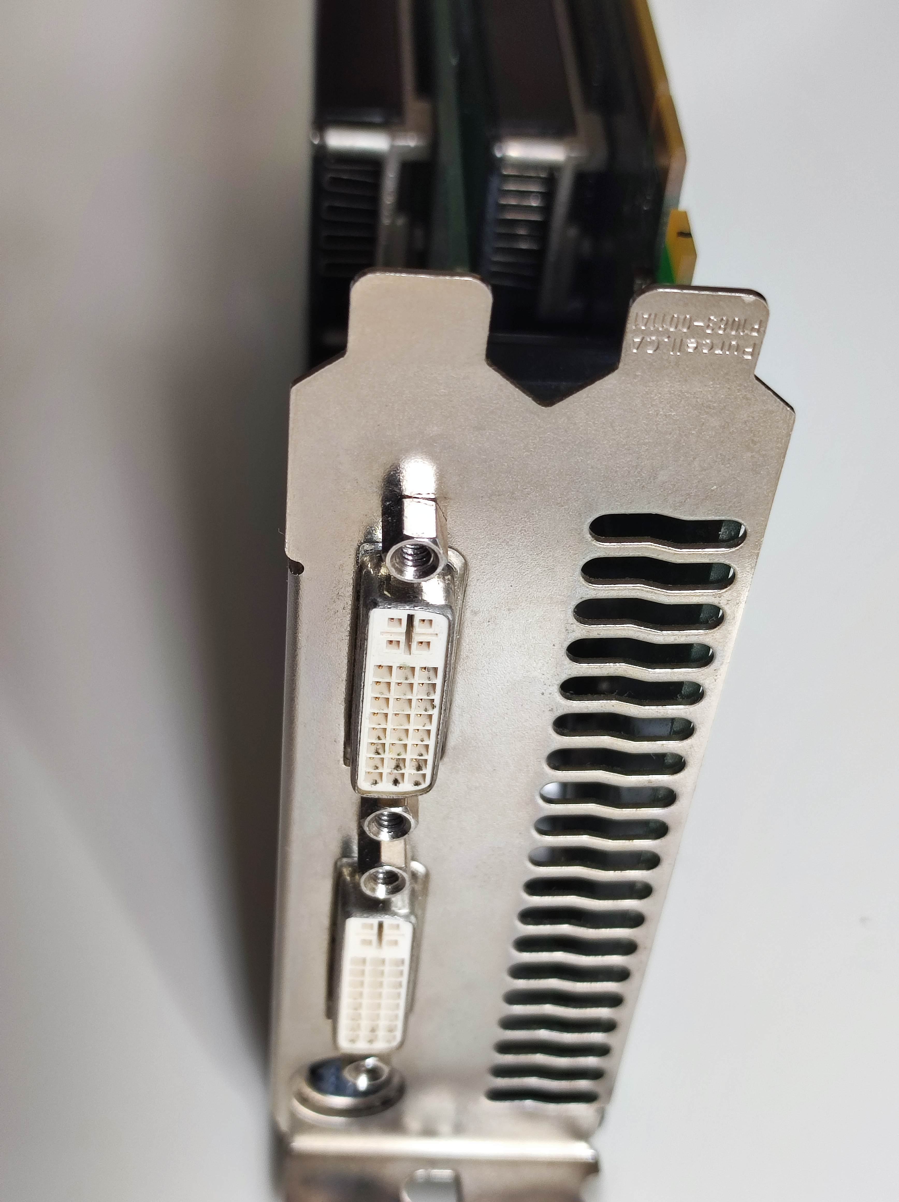

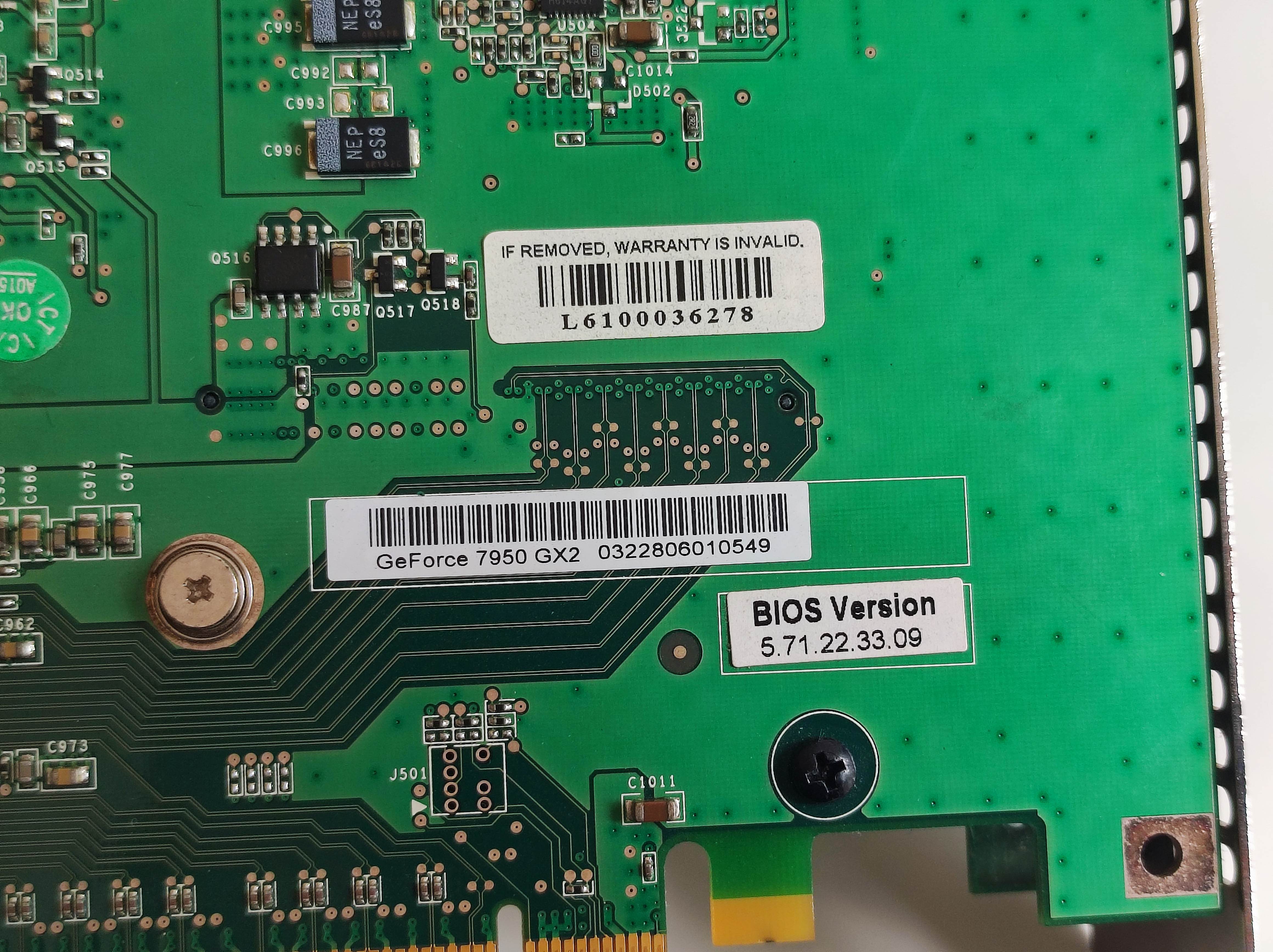

Huhu,
Ich bin (noch) nicht so retro angefixet aber vielleicht kommt das noch 😁
Die hier habe ich gestern aus einem Reste PC ausgebaut. Sogar ungeöffnet, mit Siegel!
Zählt die als Retro?
Die Karte war noch in einem verstaubten PC vom Dachboden drin.
Die Win 7 CD war noch am Gehäuse mit Klebeband befestigt.
Leider bekomme ich das BS nicht auf einen neueren PC installiert, so dass ich sie zur besseren Ansicht mal ausgebaut habe.
Vielleicht kann mir noch jemand sagen ob und wie ich diese GX2 eventuell wieder zum laufen bringen könnte?
