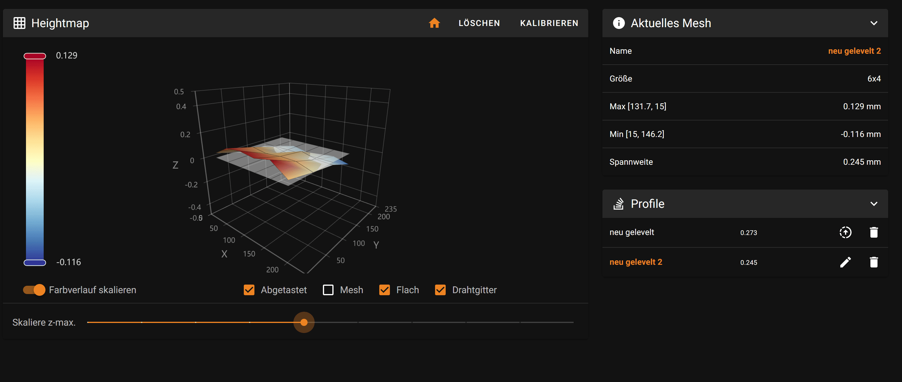

Hm, ich hab jetzt alle Schrauben gelöst und nachgezogen, das Ding neu nivelliert, das Bett neu geleveled (Paper Test). Ohne BlTouch würde der wohl super drucken. Ich fahre gleich noch ein paar Tests mit diesem BL Touch.
Accuracy:
PROBE_ACCURACY LIFT_SPEED=12 SAMPLES=15 SAMPLE_RETRACT_DIST=10 SAMPLES_TOLERANCE=0.05 SAMPLES_TOLERANCE_RETRIES=2
probe accuracy results: maximum 3.592500, minimum 3.520000, range 0.072500, average 3.563500, median 3.575000, standard deviation 0.023216
Die Range ist einfach echt mies und ich frag mich echt woran das liegen mag. Sind meine 1m Kabel zu lang bis der Sensor das Signal gesendet hat :d
Alles in kaltem Zustand
Bett immer auf Temperatur Leveln, das verzieht sich noch Mals, wenn es warm wird.
Ich finde die Heightmap jetzt aber nicht ungewöhnlich
PAPER TEST ! Das hat nix mit autoleveling mit einer Probe zu tun.
Wobei Paper Test kannste auch heiß machen, nur verbrutzelt man sich schnell die Finger; deswegen wird dann dort (und nur dort) abgeraten von.
Accuracy:

Klipper sagt was anderes:
Damit du dir nicht die Finger verbrennst. Probe immer auf Temperatur und nur wenn wirklich richtig auf Temperatur. Ich hab in meinem Start Macro jetzt pauschal 5 Minuten Wartezeit drin sobald die Zieltemperatur erreicht ist, das hilft sehr viel. Jetzt mit 9x9 und KAMP gibt’s da absolut keinen Stress mehr.

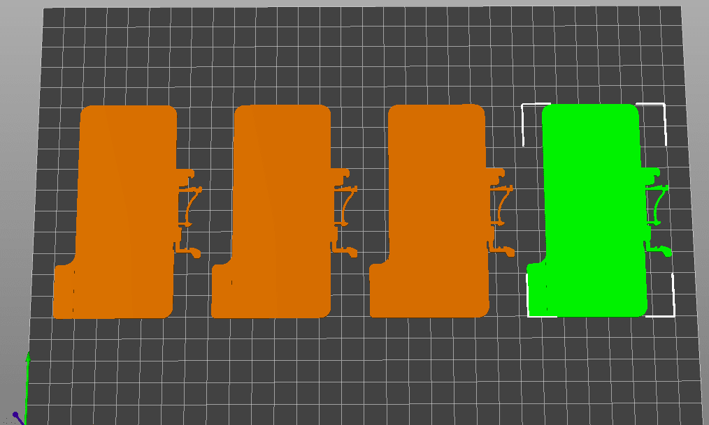

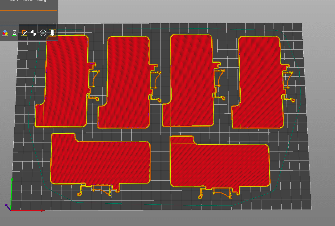

PrusaSlicer ist nicht gut beim nesting:
Prusa 4 Stück:
manuell/per Hand: entspannt 6 Stück.
Das ist mal eben 50% mehr je Druckbett und das ist wirklich keine komplizierte Form.
