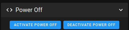

Buttons zum Aktivieren und Deaktivieren der Funktion, lassen sich über die Einstellungen der Weboberfläche einblenden:
Kleiner Disclaimer, ich hab die nicht selber entworfen, das ist auch nur zusammenkopiert.

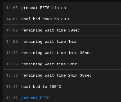

Mal wieder was neues von mir.
Hier mal meine Preheat Makros, die sind nun für meinen Voron 2.4r2 350 optimiert:
Edit 03.10.24:
Mein Makro hatte nicht richtig funktioniert, da Klipper nur Zeitangaben in Millisekunden erlaubt.
Habe das Makro nun angepasst. Außerdem gibt es jetzt eine Ausgabe mit der verbleibenden Zeit in der Klipper Console.
Dazu muss folgendes in der Printer.cfg eingetragen werden:
Code:
[respond]
default_type: echo
#   Sets the default prefix of the "M118" and "RESPOND" output to one
#   of the following:
#       echo: "echo: " (This is the default)
#       command: "// "
#       error: "!! "
#default_prefix: echo:
#   Directly sets the default prefix. If present, this value will
#   override the "default_type".
Hier das nun aktuelle PETG PreHeat Makro, die anderen folgen später:
Code:
[gcode_macro preheat_PETG]
gcode:
    SET_FAN_SPEED FAN=BedFans SPEED=1 #bed fans 100%
    RESPOND TYPE=command MSG='heat bed to 100°C'
    M190 S100                         #set bed temp to 100°C
    RESPOND TYPE=command MSG='remaining wait time 2min 30sec'
    G4 P30000                           #wait 30sec
    RESPOND TYPE=command MSG='remaining wait time 2min'
    RESPOND TYPE=command MSG='remaining wait time 1min 30sec'
    RESPOND TYPE=command MSG='remaining wait time 1min'
    RESPOND TYPE=command MSG='remaining wait time 30sec'
    RESPOND TYPE=command MSG='cool bed down to 80°C'
    SET_FAN_SPEED FAN=BedFans SPEED=0 #bed fans 0%
    M190 S80                          #set bed temp to 80°C
    RESPOND TYPE=command MSG='preheat PETG finish'
Die Filter Lüfter fehlen noch, sind aber aktuell auch extern angeschlossen.
