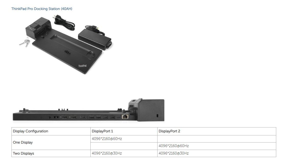

Ich habe hier im HomeOffice ein ThinkPad T490 20N3 und ein ThinkPad Pro Dock. Am Dock habe ich 2x Displayport 1.4 und habe daran einen externen Monitor (VG270UP, WQHD, 144Hz) per Displayport --> HDMI Kabel angeschlossen. Leider bekomme ich den Monitor nicht auf 144Hz eingestellt.
Per USB-C --> HDMI direkt vom Notebook zum Monitor funktioniert 144Hz wunderbar. Kann es sein dass die Kombination Dock + 144Hz Monitor nicht mit dem Notebook funktioniert?
Das ist super nervig muss ich sagen, wenn man 144Hz vom PC gewohnt ist.
Wenn ich es richtig sehe, kann der Dock unabhängig von der Auflösung nur 60Hz...
Genau das habe ich eigentlich nicht gedacht und das Gegenteil gelesen...
Also das Dock an sich kann das schon. Wäre auch komisch wenn nicht, sind immerhin 2x DP 1.4 Ports.
Ja aber normalerweise sollte das einfach das Maximum sein und bei einer geringeren Auflösung ist dann im Normalfall auch mehr Hz möglich zumal ich inzwischen irgendwie schon mal 70Hz eingestellt bekommen habe. Also immerhin ein kleiner Fortschritt. Somit stimmt die Tabelle dahingehend also nicht.
Und wieso geht komischerweise dann über USB-C direkt am Laptop mehr als nur 60 oder 70Hz? Wenn ich auf der Arbeit nicht die ganzen USB Anschlüsse bräuchte und das Notebook nur eins von beiden, also entweder USB-C oder HDMI, zulassen würde, dann würde ich das Dock längst wieder abgeben. Macht ja ansonsten überhaupt keinen Sinn das Teil und hat schlechtere Konnektivität als das Notebook selbst.

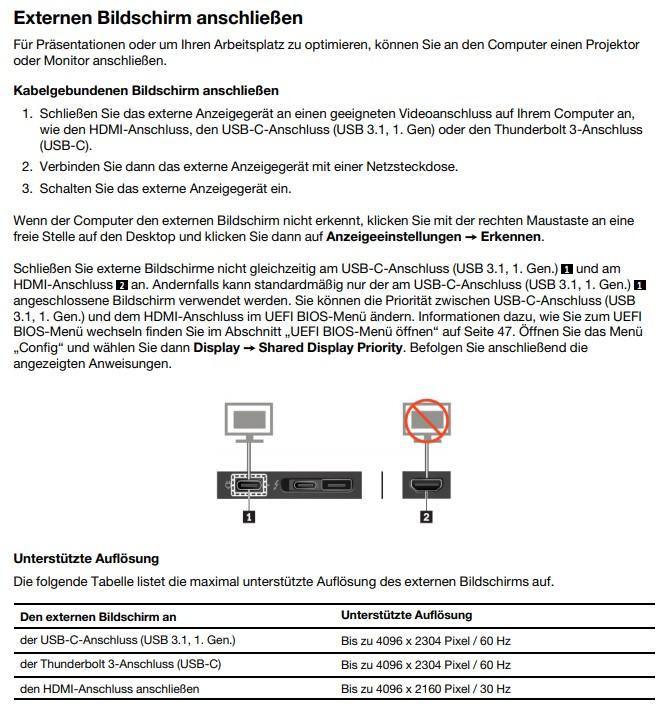

So, ich habe es nun hinbekommen mit meinem T490. Ich brauche das Dock einfach nicht mehr.
Ich habe jetzt meinen 144Hz Bildschirm wieder per USB-C --> HDMI Kabel dran und einen 2ten Monitor per HDMI --> HDMI
Ich dachte immer, dass wenn ich den USB-C Port nutze, der HDMI Port deaktiviert wird, aber das wird er gar nicht, da habe ich die ANleitung einfach misverstanden.
Habe nebenbei noch im Lenovo Forum nachgefragt und hier eine detaillierte Antwort bekommen: https://forums.lenovo.com/t5/T4-T5-...r-als-60Hz-nutzbar/m-p/5023593?page=1#5081825
Auszug aus der Anleitung zum T490 und den USB-C und HDMI Ports:
Ich dachte das gilt einfach für beide USB-C
