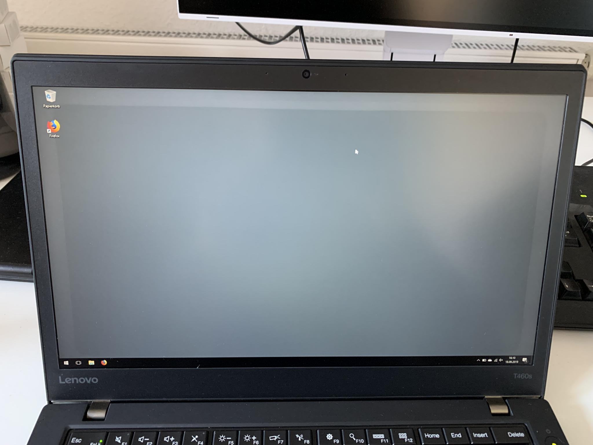

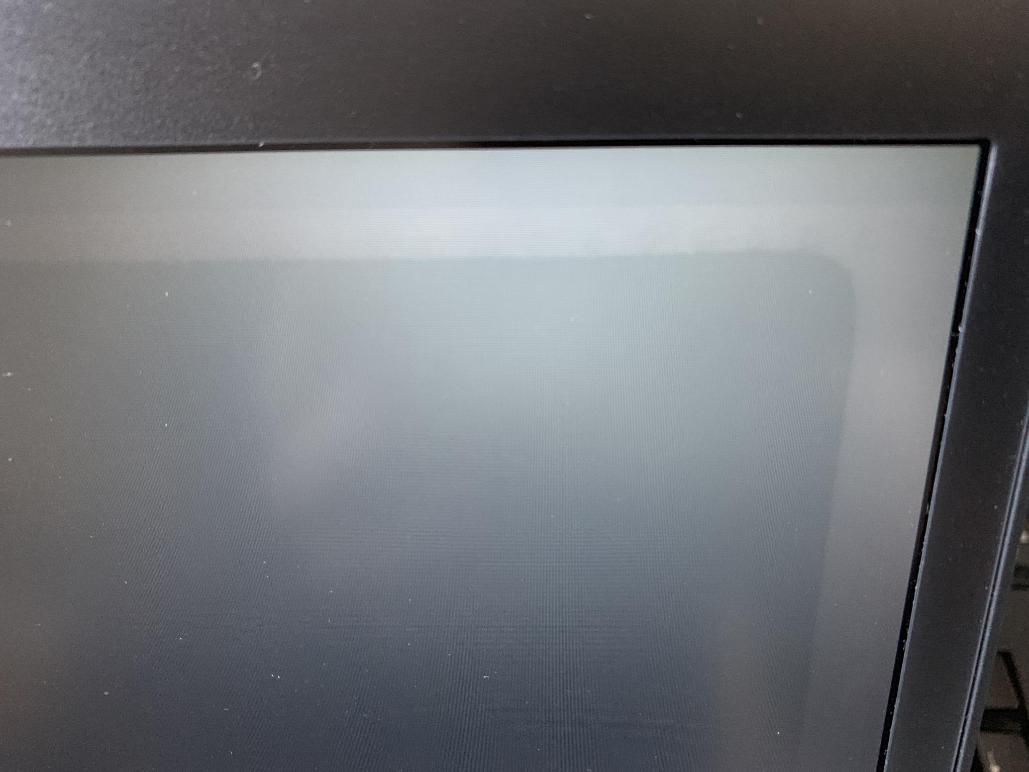

Ich hab mir vor ein paar Tagen ein gebrauchtes T460s in Top-Zustand bestellt und war echt erschrocken über die schlechte Display Qualität (non-touch, Full HD). Ist so starkes Ghosting normal?
Das wäre nichtmal bei einem billigen Laptop normal... Schon gar nicht so gleichmäßig an den Rändern

Danke für die Rückmeldung, ich hab das Notebook dann letzten Endes zurück geschickt und mir ein anderes Exemplar gesichert. Dort ist das Problen nicht vorhanden.

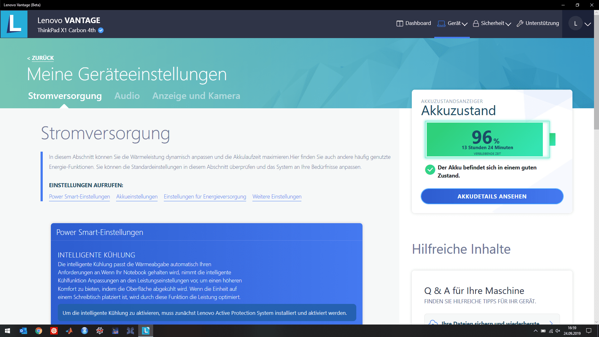

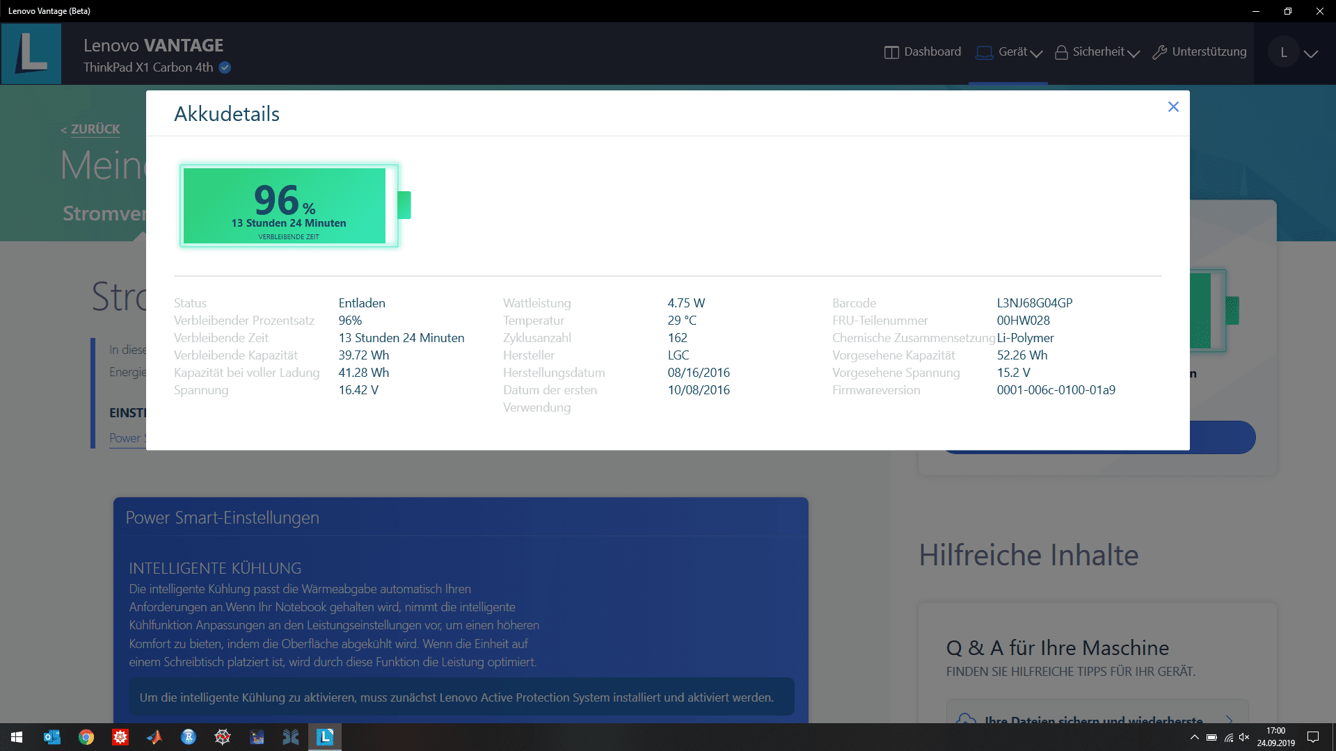

Mein X1 Gen4 macht aktuell Akku-Probleme: Normale Nutzung von 100% bis ~50%, dann Sprung auf 6% und Ladestandswarnung und Abschalten kurz darauf.
Wo bekommt man denn am Besten einen "original" Akku für das Teil?
Hast du den/die Akkus neu kalibriert? Macht mein T450s ca. Einmal pro Jahr - nach Rekalibrieren gibt es wieder Ruhe.
Kalibrieren im Sinne von einmal leer laufen lassen und dann komplett laden im ausgeschaltenen Zustand? Das hab ich schonmal durch. Oder gibts da anderweitige Möglichkeiten?
Kalibrieren im Sinne von, in der Lenovo Vantage App auf Kalibrieren klicken :d
Unter Linux gab es eine Option mit tlp, da weiß ich aber nicht mehr wie es geht.
Habe mir die aktuelle (Beta) Vantage App geholt. Sehe da nirgends etwas von "Kalibrieren". Hab zumindest mal die ganze FW aktualisiert.

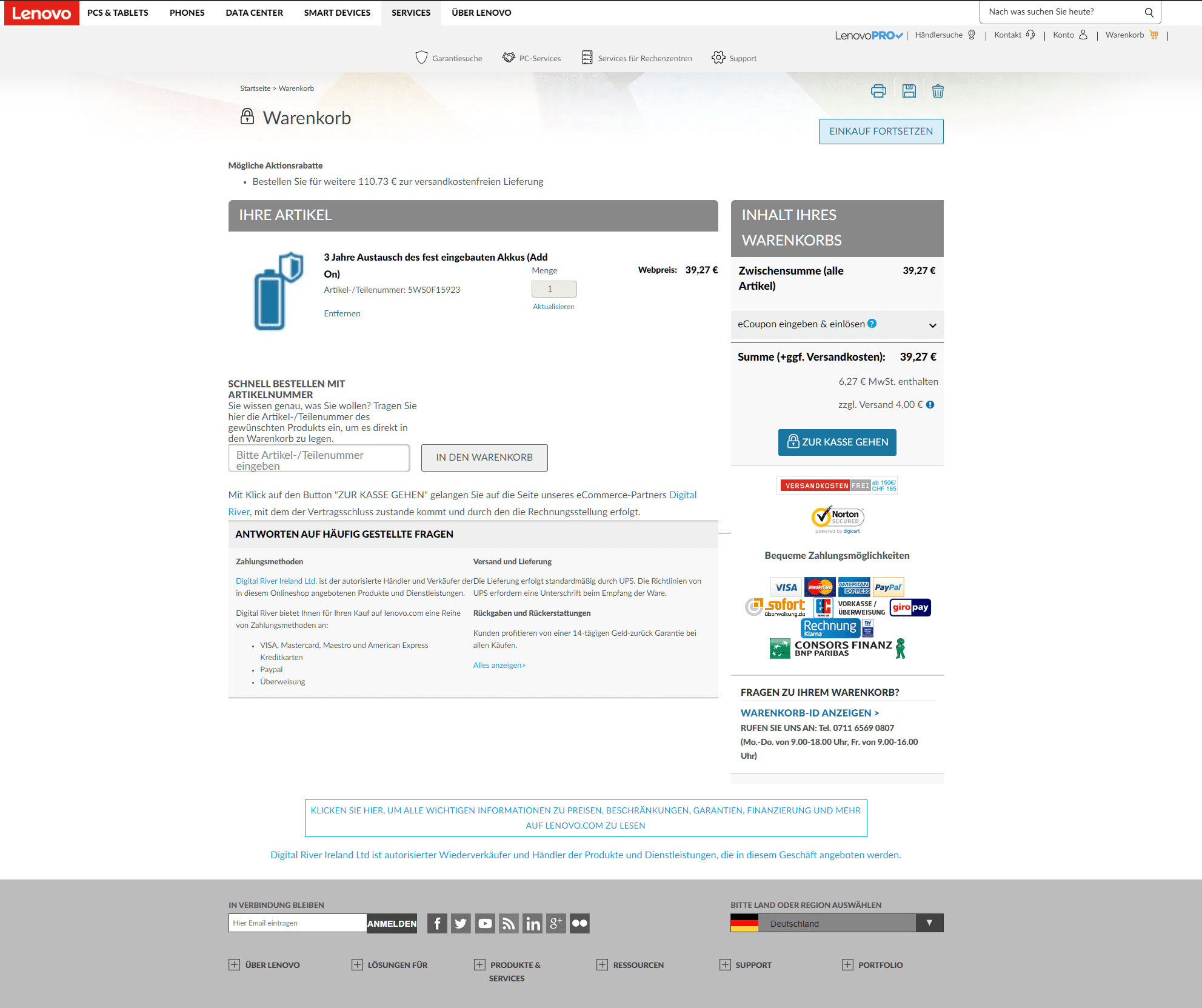

Mein X1 ist noch für knapp 4 Wochen unter Garantie, ich könnte also ggfs. für 40 Euro diesen 3 Jahres Akku-Tausch ordern. Aber falls es neue Original-Akkus günstig (und vertrauenswürdig) im Netz gibt, die günstiger sind, schlage ich eher da zu (auf die schnelle aber alle teils deutlich teurer) - sollte sich das Problem nicht irgendwie anderweitig lösen.
Wird bei mir wohl darauf hinaus laufen:
