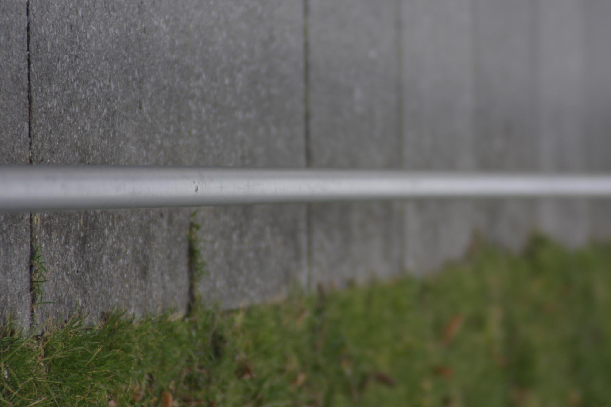

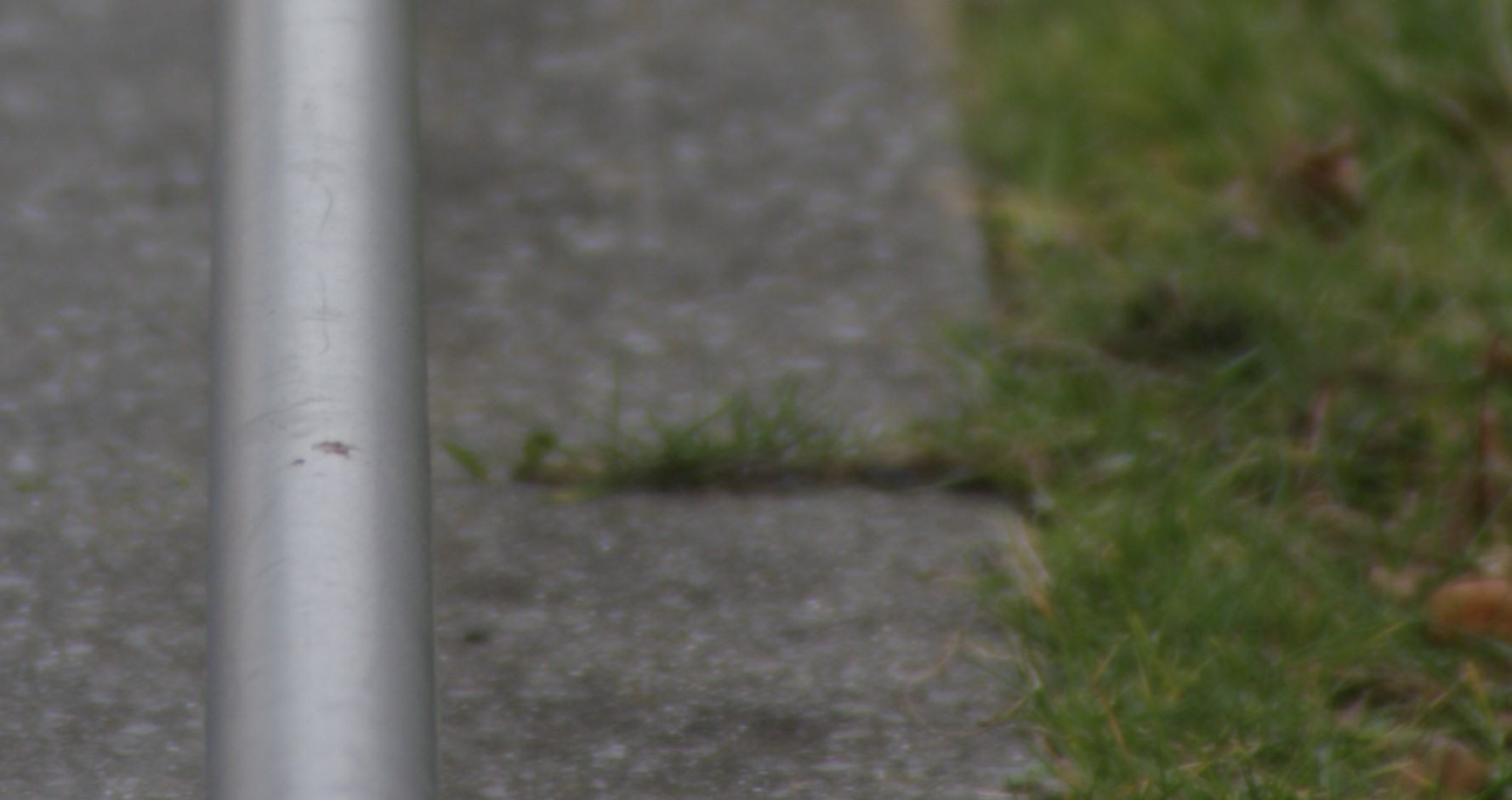

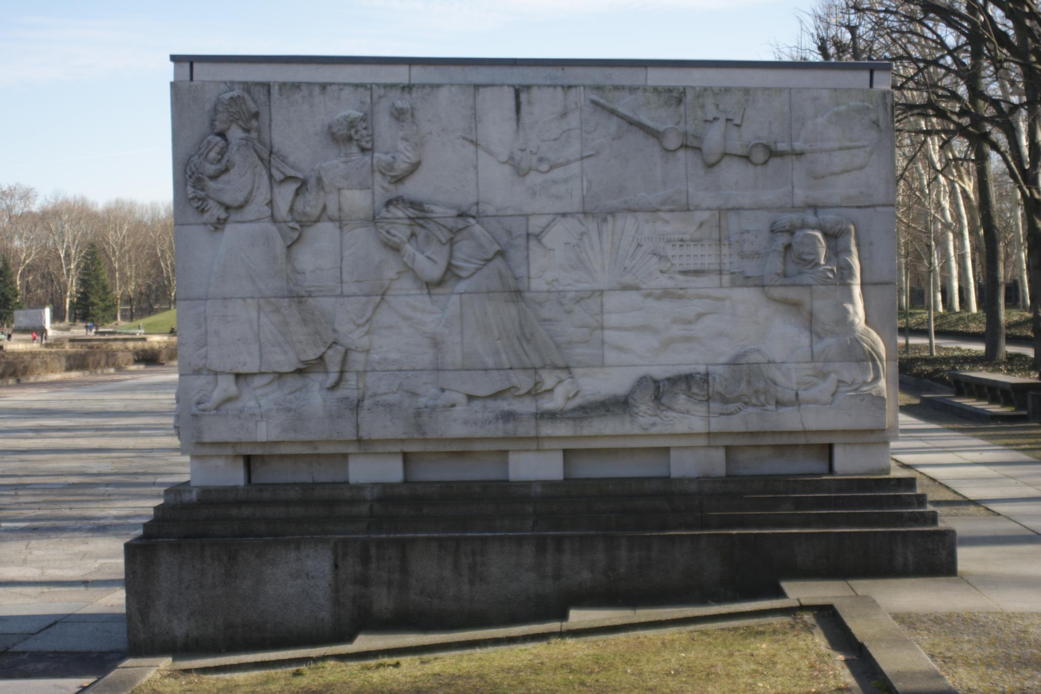

Hallo, ich hatte nun etwas zeigt, dieses Objektiv Tamron AF LD Aspherical 28-200mm 1:3.8-5.6 3.8-5.6: Amazon.de: Kamera an meiner 40D zu testen.
Kurzes Fazit: Die Bilder sind grauenhaft, egal welche Kombination von Blende, Verschlusszeit oder Brennweite ich verwende. Bei offener Blende wirkt der "Schaden oder Fehler" jedoch mehr. Ich kann es schlecht beschreiben, daher hänge ich sechs bilder mit Beispielen an.
Nun meine Frage, da ich annehme, dass das Objektiv kaputt ist (40D schließe ich 100% aus): Nach welchem Defekt sehen die Bilder aus? Der Autofokus scheint zu funktionieren, ich habe aber leider ein größeres Staubkorn in der Linse gesehen.

@Tilieus
Sieht mir nach Dezentrierung aus.
Reparatur lohnt an einer solchen Scherbe, die selbst in MINT Kondition kaum für 50€ gehandelt wird jedoch keinesfalls mehr.
Das Ding ist für die Tonne.
Sind die Verschlusszeiten so gewählt, dass ein Verwackeln zu 100% ausgeschlossen werden kann?
Ansonsten hat es einen ziemlich milchigen Schein, wie ich es nur von wirklich ganz miesen Objektiven her kenne. Nach kurzer Recherche mit Beispielbildern auf flickr usw muss definitiv mehr drin sein - dachte ich zumindest, bis ich deinen Link angeklickt habe. Wenn es diese Version ist... würde ich nur bedingt mehr erwarten. Auch die Rezension unten geht von einer anderen Version aus. Das Teil ist nicht gut.

Solch einen Begriff habe ich gesucht, danke! Soll ich es vielleciht trotzdem beim Händler probieren? Die kaufen auch kaputte Ware an, vielleicht lässt sich noch ein 10er rausholen?

Verschlusszeiten waren bei den Bildern 1/100 oder höher... daran kann es nicht liegen. Mit der Kit-Scherbe macht die 40D scharfe Fotos. Schade um das Objektiv, da ich nicht die höchsten Ansprüche habe hätte es gereicht. Hast du eine Empfehlung für ein gebrauchtes Glas bis 50€ mit Brennweite von 20/-40 mm bis 80/-200 mm ?
Am langen Ende darfst du dennoch dank Cropfaktor nicht unter 1/320 fotografieren...wenn du scharfe Resultate willst. Zumindest der Theorie nach.
Das Problem, das du gerade beobachtest liegt einfach daran, dass der schlechte Ruf von Superzooms, gerade in Sachen Tamron/Sigma ja irgendwo herkommt. Und dieses Teil kommt aus den dunkelsten Zeiten. Du hast ein besonders schlechtes Exemplar eines grottigen Modells. Sogar das billigste Objektiv, das Canon jemals für Analog-Vollformat hergestellt hat, das Canon EF 38–76mm F4.5–5.6, ist in der Lage scharfe Darstellung ohne große Schleier zu produzieren. Die Teile waren für Leute, die Analogfotografie mit Abzügen in 9x13cm gemacht haben, vielleicht noch akzeptabel. Aber die Digitalsensoren geben denen halt einfach den Rest. Insofern würde ich nicht so abfällig vom Kit-Objektiv schreiben, denn dieses "Superzoom" ist definitiv ein Grund, warum moderne Kitobjektive immer noch einen verhältnismäßig schlechten Ruf haben.
Generell gilt halt: gutes Glas kostet. Und die 50€ an Wert sind die gewisse Grenze, die funktionierende Objektive nicht unterschreiten. Ich hoffe ehrlich gesagt, dass du für dieses Objektiv nichts bezahlt hast...
Ack. Mit meiner EOS450D ging es anfangs noch (aber auch, weil ich nix besseres kannte), mit der 80D habe ich es dann mal ganz schnell weggeräumt.
