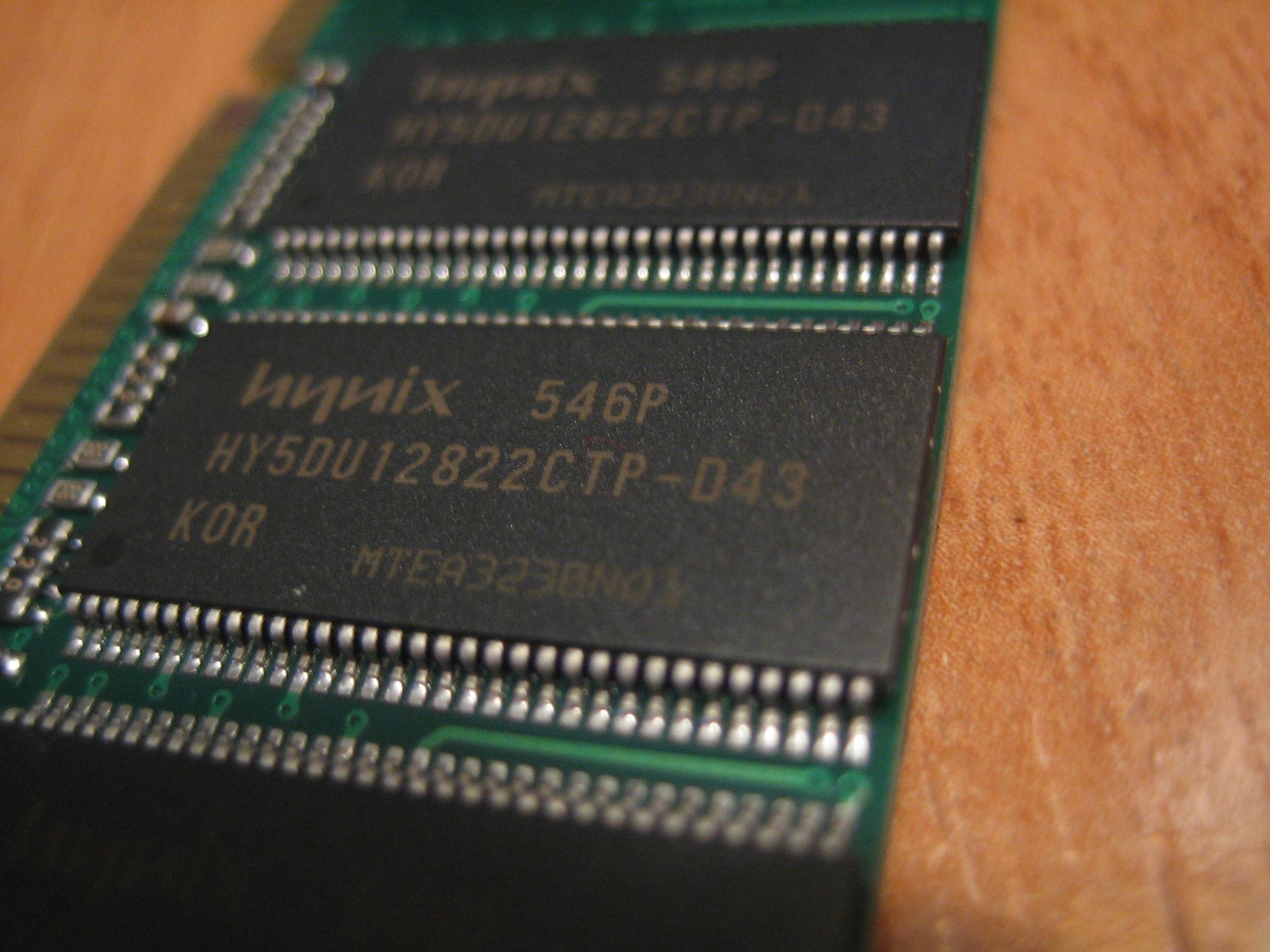

CTP-D43
512mbit x8HY5DU12822CTP-D43
250MHz+3-4-4-X2.9V
  • skaliert kaum mit der Spannung
  • DS 4 ; SR 9 für NF2
  • laufen gut mit NF2 (3-4-4-X)
  • vier Metallpunkte paar weise angeordnet, Abstand zwischen den Punkten fast gleichmäßig
  • P = lead free
>2005/2006-/-

HYNIX 1 GB, D43
Hynix D D43 1 GB Riegel auf DFI Lanparty nF4 Ultra-D Sockel 939
double sided, 52. KW 2008
Datenblattspezifikation: HY5DU12822DTP-D43 @ 200 MHz @ 3-3-3-x
Möglich:
-> CL2,5 und CL3
-> tRAS 0
-> DRAM Idle Timer 0
Nicht möglich:
-> CL2 bei 200 MHz (Spannung 2,60 v - 3,20 v; kein Booten)
-> tRCD <3
-> rRP <2
SuperPi 1M Testdurchlauf (alle Subtimings auf "Auto")
Cl 2,5 - 3 - 2 - 0​
CL 2,5 - 3 - 3 - 0​
CL 2,5 - 4 - 3 - 0​
CL 2,5 - 4 - 4 - 0​
200 MHz​
2,60 v​
2,60 v​
2,60 v​
2,60 v​
205 MHz​
2,70 v​
2,60 v​
2,60 v​
2,60 v​
210 MHz​
2,60 v​
2,60 v​
2,60 v​
215 MHz​
2,60 v​
2,60 v​
2,60 v​
220 MHz​
2,80 v​
2,60 v​
2,60 v​
225 MHz​
3,00 v​
2,80 v​
2,90 v​
CL 3,0 - 3 - 2 - 0​
CL 3,0 - 3 - 3 - 0​
CL 3,0 - 4 - 3 - 0​
CL 3,0 - 4 - 4 - 0​
200 MHz​
2,60 v​
2,60 v​
2,60 v​
2,60 v​
205 MHz​
2,80 v​
2,60 v​
2,60 v​
2,60 v​
210 MHz​
2,60 v​
2,60 v​
2,60 v​
215 MHz​
2,60 v​
2,60 v​
2,60 v​
220 MHz​
2,60 v​
2,60 v​
2,60 v​
225 MHz​
2,60 v​
2,60 v​
2,60 v​
230 MHz​
2,60 v​
2,60 v​
2,60 v​
235 MHz​
2,60 v​
2,60 v​
2,60 v​
240 MHz​
2,60 v​
2,60 v​
2,60 v​
245 MHz​
2,70 v​
2,70 v​
250 MHz​
2,80 v​
2,80 v​
Fazit:
CL 2,5 geht bis 225 MHz, egal ob mit 3-3-x / 4-3-x oder 4-4-x
CL 3 geht bis 250 MHz, allerdings nur mit tRCD 4

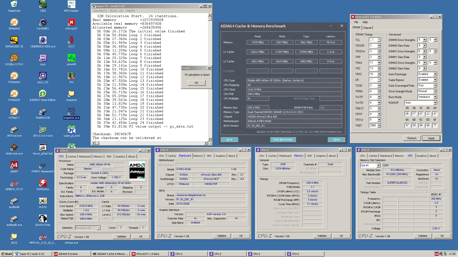

NANYA 256 MB, C-5T
Nanya CS-5 256 MB Riegel auf ASRock K7NF2-RAID Sockel 462
Nanya NT256D64S88C0GY-5T
single sided, 07/2006, NT5DS32M8CS-5T [TW]
Spezifikation: 200 MHz @ 3-3-3-8 @ 2,50 Volt
Möglich:
-> CL2 / CL2,5 / CL3
Nicht möglich:
SuperPi 32M (Subtimings 3-4-4-4-3-4-5; 4-5-5-5-3-5-6)
2,0-2-2-11 @ 200 MHz @ 2,70 v (2,50V reichen richt)
2,0-3-2-11 @ 225 MHz @ 2,70 v
2,5-3-2-11 @ 251 MHz @ 2,70 v
3,0-3-3-11 @ 263 MHz @ 2,70 v

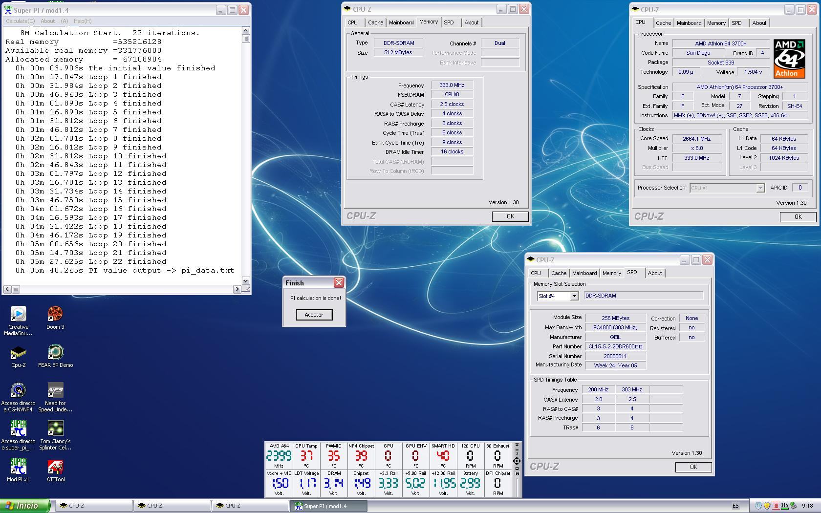

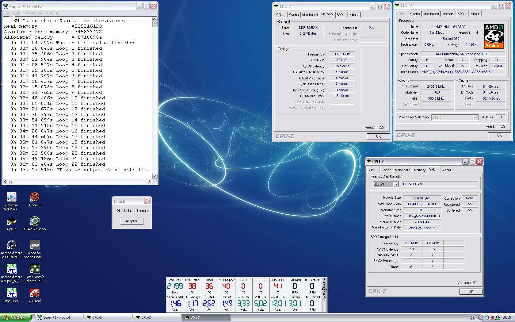

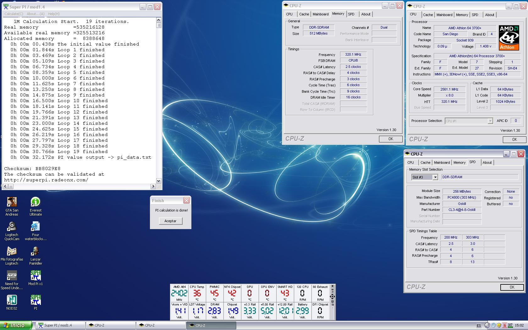

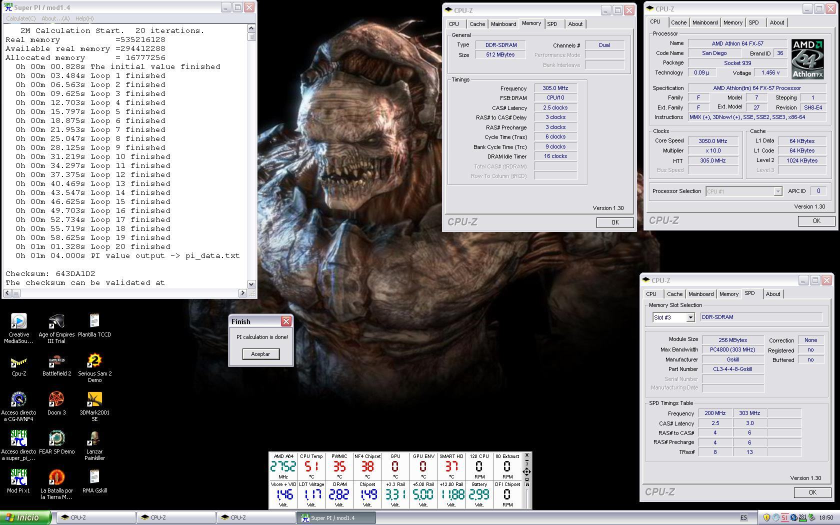

Hynix "D5" DDR500 Kurztest
Kingmax DDR500 Riegel#1 mit 512MB auf MSI K8N NEO2 - Sockel 939
MPTC22D-38HT, 512MB, PC4000
double sided, Hynix HY5DU56822BT-D5, 256MBit Chips
Spezifikation: 233MHz @CL3 @2,60 Volt; 250 MHz @CL3 @2,70 Volt;
Möglich:
->CL2 / CL2,5 / CL3
Nicht möglich:
- > tRCD=2 / tRP=2
SuperPi 1M
2-3-3-6-11-14 @ 205MHz @ 2,5v
2-3-3-6-11-14 @ 215MHz @ 2,7v
2-3-3-6-11-14 @ 220Mhz @ 2,85v
2-4-4-7-11-14 @ 205MHz @ 2,5v
2-4-4-7-11-14 @ 220MHz @ 2,7v
2-4-4-7-11-14 @ 230Mhz @ 2,85v
2,5-3-3-7-11-14 @ 225MHz @ 2,5v
2,5-3-3-7-11-14 @ 225MHz @ 2,7v
2,5-3-3-7-11-14 @ 225Mhz @ 2,85v
2,5-4-4-8-11-14 @ 250MHz @ 2,5v
2,5-4-4-8-11-14 @ 270MHz @ 2,7v
2,5-4-4-8-11-14 @ 280Mhz @ 2,85v
3-3-3-8-13-16 @ 225MHz @ 2,5v
3-3-3-8-13-16 @ 225MHz @ 2,7v
3-3-3-8-13-16 @ 225Mhz @ 2,85v
3-4-4-8-13-16@ 255MHz @ 2,5v
3-4-4-8-13-16 @ 275MHz @ 2,7v
3-4-4-8-13-16@ 290Mhz @ 2,85v
Bemerkung:
Kingmax DDR500 Riegel#2 mit 512MB auf MSI K8N NEO2 - Sockel 939
double sided, Hynix HY5DU56822DT-D5, 256MBit Chips
Möglich:
->CL2 / CL2,5 / CL3
Nicht möglich:
- > tRCD=2 / tRP=2
SuperPi 1M
2-3-3-6-11-14 @ 220MHz @ 2,7v
2-3-3-6-11-14 @ 230Mhz @ 2,85v
2-4-4-7-11-14 @ 225Mhz @ 2,85v
2,5-3-3-7-11-14 @ 250MHz @ 2,5v
2,5-3-3-7-11-14 @ 265MHz @ 2,7v
2,5-3-3-7-11-14 @ 280Mhz @ 2,85v
2,5-4-4-8-11-14 @ 265MHz @ 2,5v
2,5-4-4-8-11-14 @ 265MHz @ 2,7v
3-3-3-8-13-16 @ 265MHz @ 2,5v
3-3-3-8-13-16 @ 270MHz @ 2,7v
3-3-3-8-13-16 @ 280Mhz @ 2,85v
3-4-4-8-13-16@ 260MHz @ 2,5v
3-4-4-8-13-16@ 280Mhz @ 2,85v
Bemerkung:
Kingmax DDR500 Riegel#3 mit 512MB auf MSI K8N NEO2 - Sockel 939
Möglich:
->CL2 / CL2,5 / CL3
Nicht möglich:
- > tRCD=2 / tRP=2
SuperPi 1M

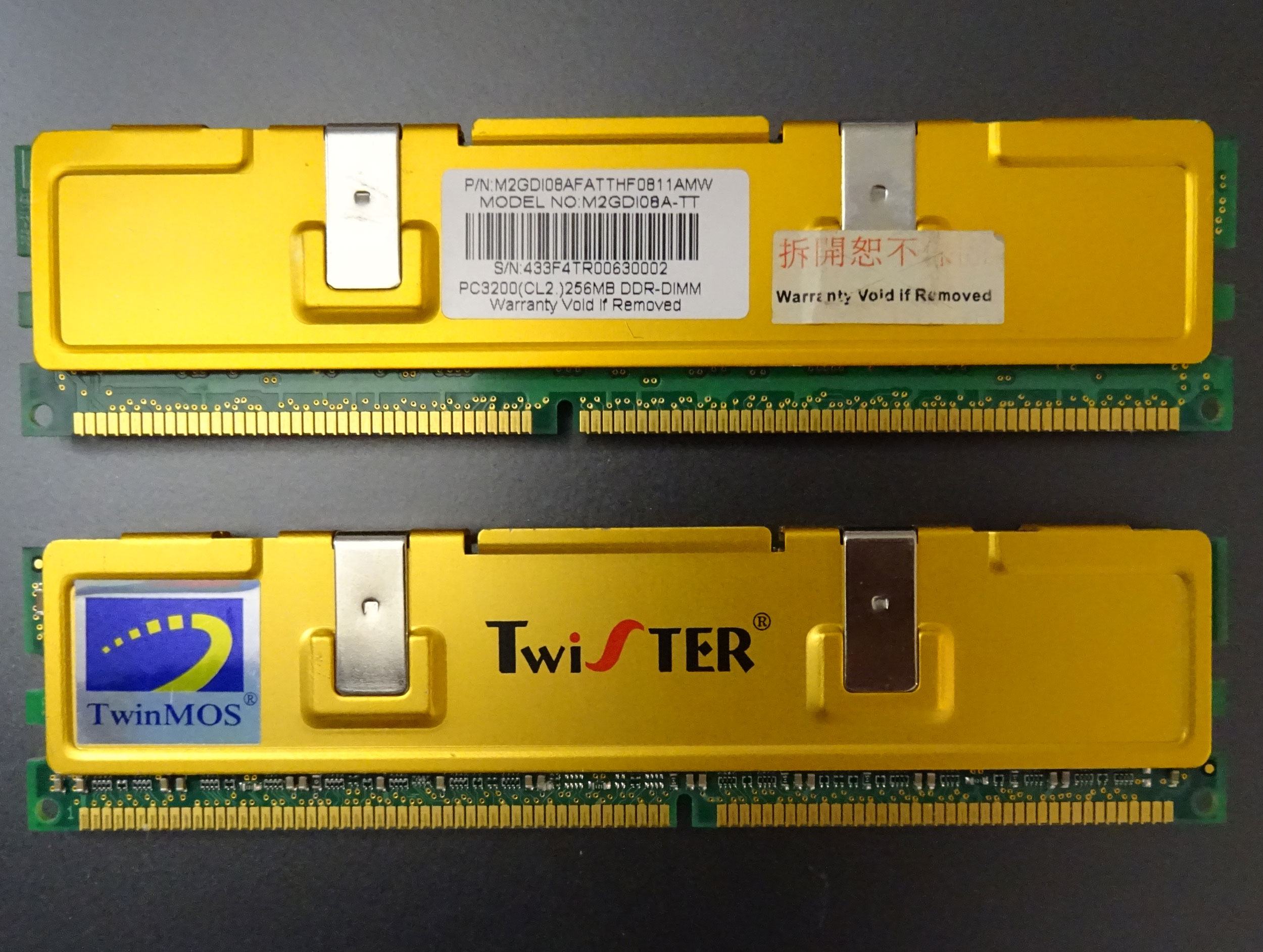

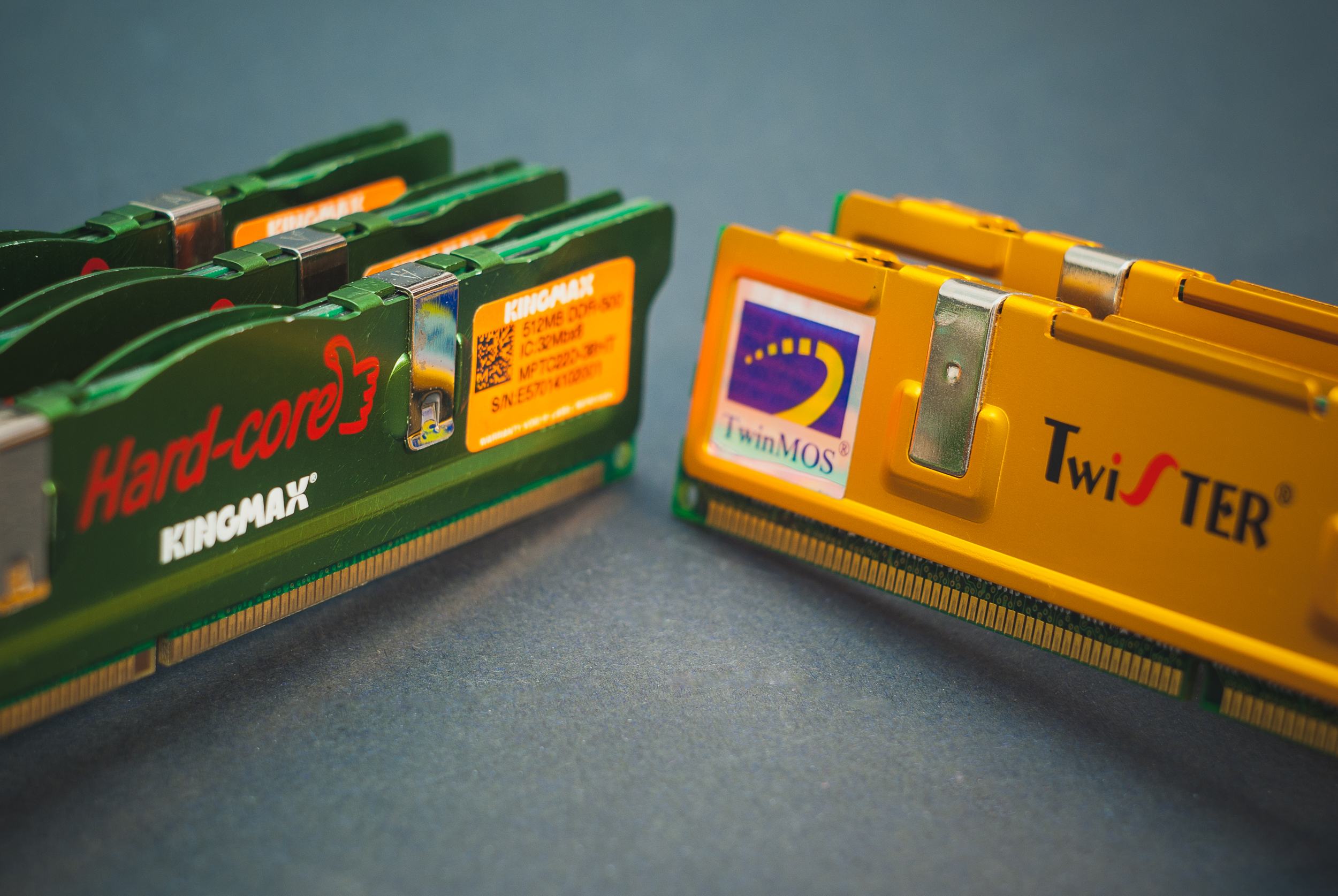

TwinMOS Twister DDR533 Riegel#1 mit 512MB auf MSI K8N NEO2 - Sockel 939
M2GLJ16A8ATWHF0811AMW, 512MB, PC4300
double sided, Hynix D5 binned Chips, 256MBit Chips
Spezifikation: 266MHz @CL3 @2,80 Volt
Möglich:
->CL2 / CL2,5 / CL3
Nicht möglich:
- > tRCD=2 / tRP=2
SuperPi 1M
2-3-3-6-11-14 @ 200MHz @ 2,5v
2-3-3-6-11-14 @ 225Mhz @ 2,85v
2-4-4-7-11-14 @ 200MHz @ 2,5v
2-4-4-7-11-14 @ 215MHz @ 2,7v
2,5-3-3-7-11-14 @ 240MHz @ 2,5v
2,5-3-3-7-11-14 @ 260MHz @ 2,7v
2,5-3-3-7-11-14 @ 270Mhz @ 2,85v
2,5-4-4-8-11-14 @ 245MHz @ 2,5v
2,5-4-4-8-11-14 @ 260MHz @ 2,7v
2,5-4-4-8-11-14 @ 275Mhz @ 2,85v
3-3-3-8-13-16 @ 255MHz @ 2,5v
3-4-4-8-13-16 @ 270MHz @ 2,7v
Bemerkung:
TwinMOS Twister DDR533 Riegel#2 mit 512MB auf MSI K8N NEO2 - Sockel 939
Möglich:
->CL2 / CL2,5 / CL3
Nicht möglich:
- > tRCD=2 / tRP=2
SuperPi 1M
2,5-3-3-7-11-14 @ 245MHz @ 2,5v
2,5-3-3-7-11-14 @ 275Mhz @ 2,85v
3-3-3-8-13-16 @ 260MHz @ 2,5v
3-3-3-8-13-16 @ 275MHz @ 2,7v
3-3-3-8-13-16 @ 285Mhz @ 2,85v
3-4-4-8-13-16@ 265MHz @ 2,5v
3-4-4-8-13-16 @ 280MHz @ 2,7v
Bemerkung:
Fazit

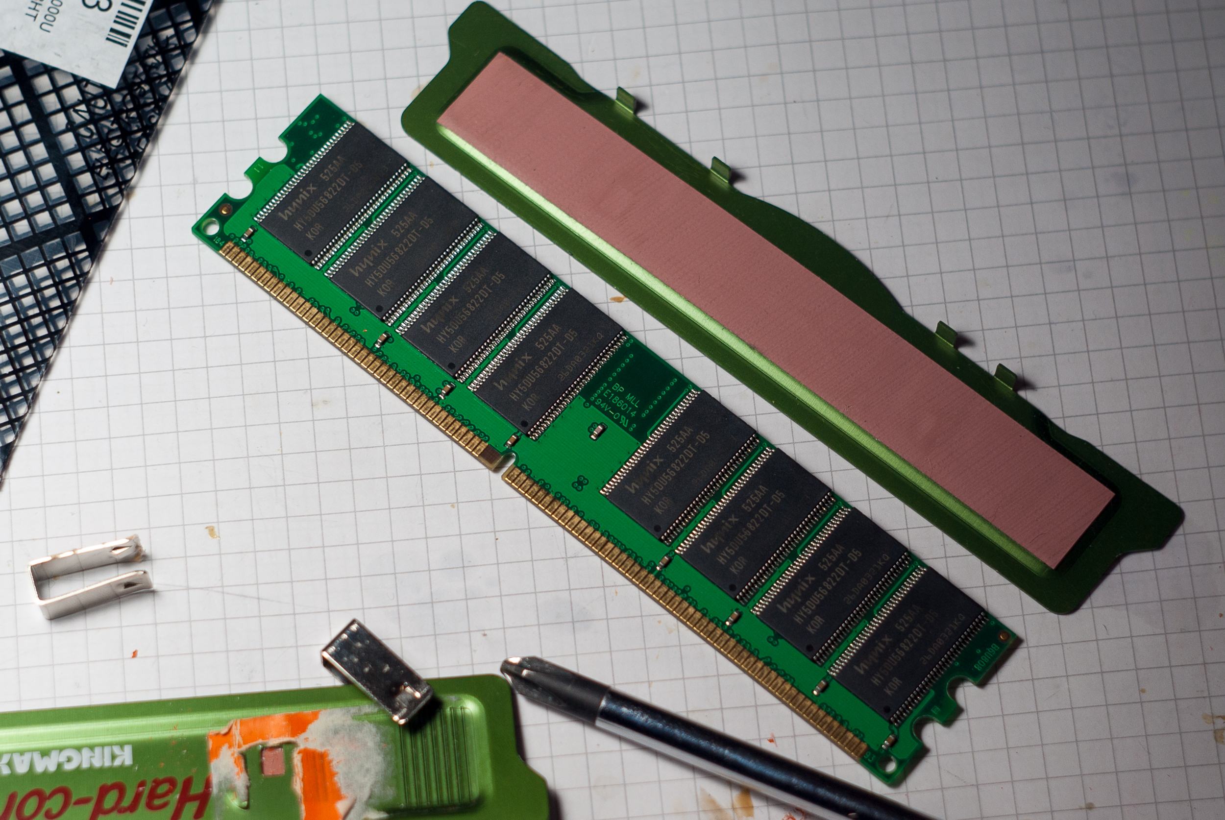

Die Hynix "D5" Riegel in dem Test hier schlagen sich recht ähnlich. Die Kingmax Riegel haben den Vorteil, dass die ein Brainpower PCB haben; das hat das Twinmos Kit nicht.
Bei der Validierung mit max Takt unter CPUZ und 2,85V erreichen alle Riegel ca- 295 bis 300MHz. Mit einer höheren Spannung sind ein paar MHz mehr drin, aber ich wollte das den seltenen Riegeln nicht antun. Zumal viele TCCD Riegel deultlich höher kommen.
Eine Sache die ich hier noch positiv erwähnen möchte ist die einfache Reinigung der Kingmax Hardcore Riegeln. Die Kühlkörper sind nicht verklebt. Man kann recht einfach die Klammern lösen, reinigen und wieder zusammensetzen. :-)

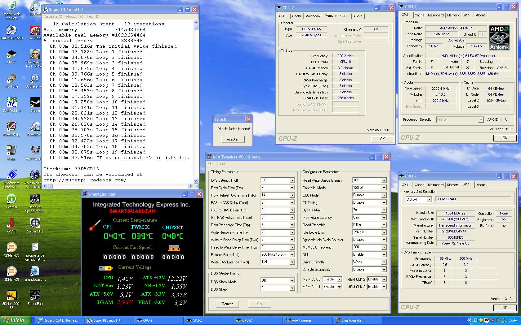

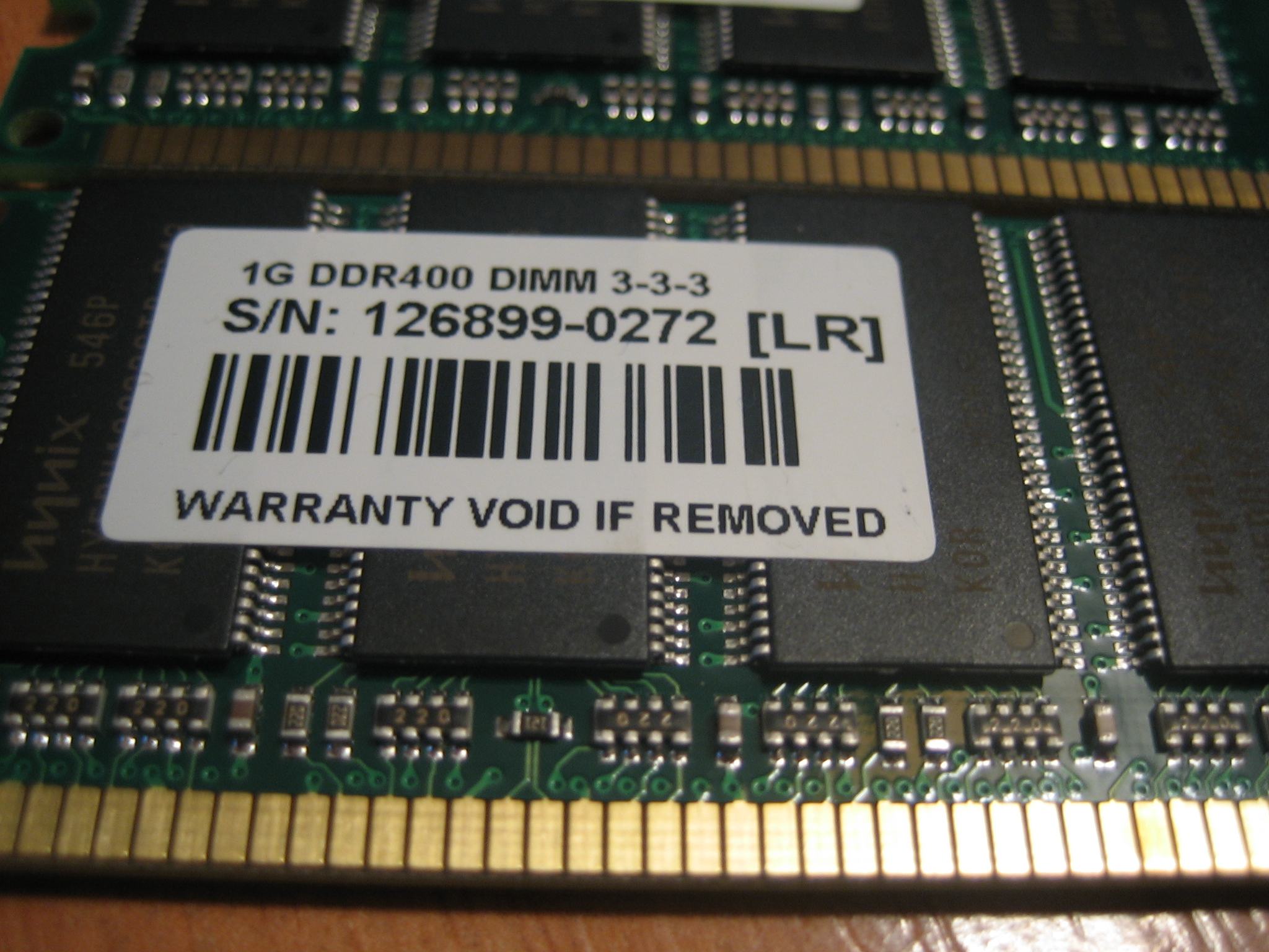

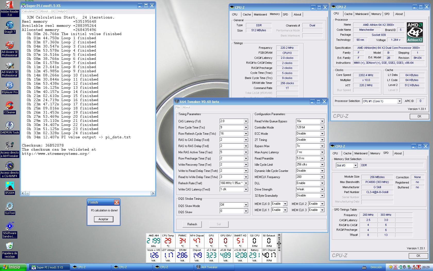

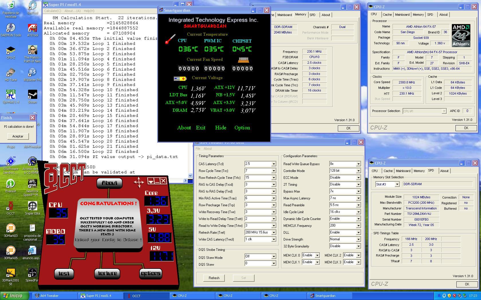

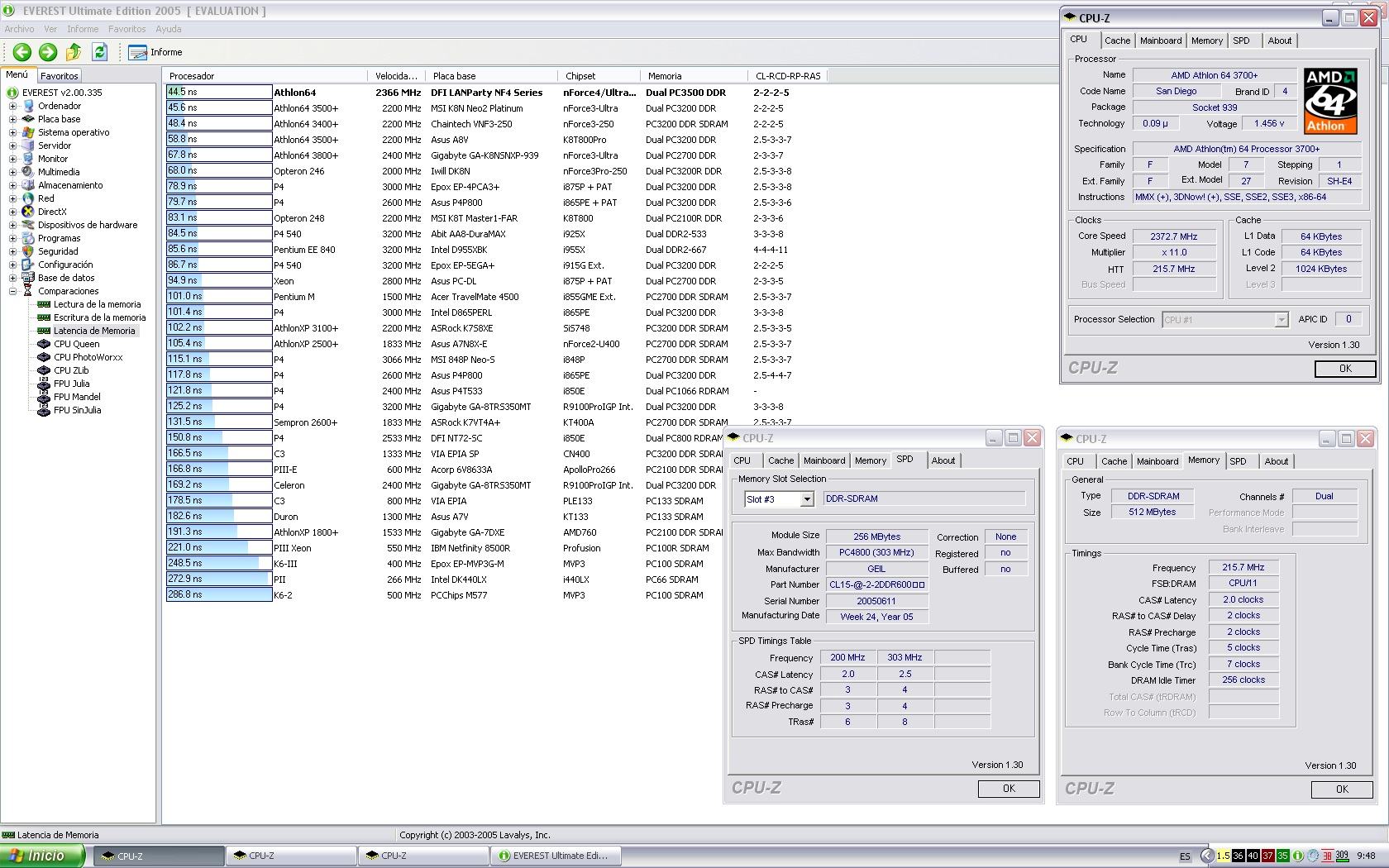

Trascend 1024MB, PC3200
double sided, Hynix HY5DU12822CTP-D43
Spezifikation: 200MHz @CL3 @2,5 Volt
Möglich:
->CCL2,5 / CL3
Nicht möglich:
SuperPi 1M

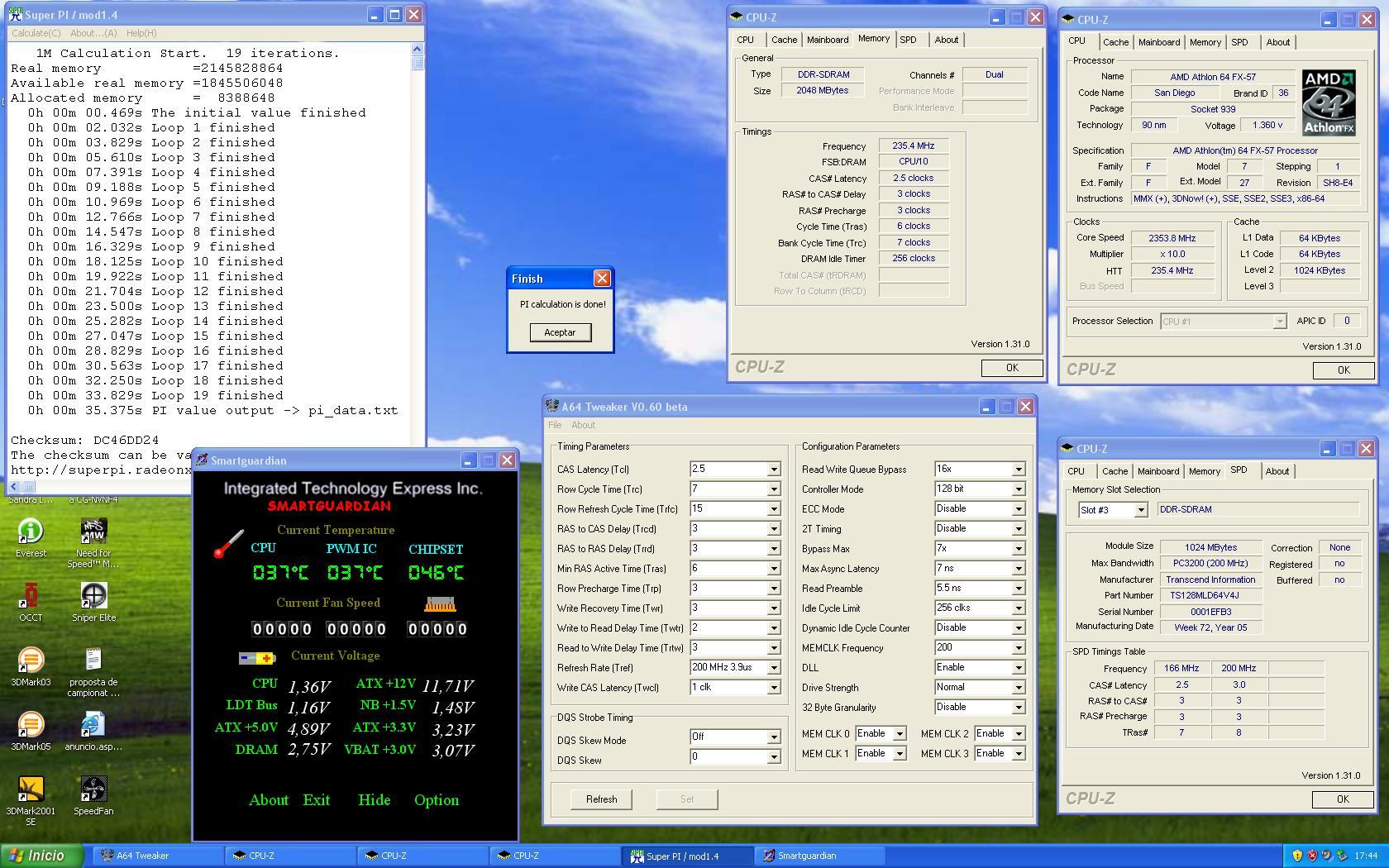

2.5-3-3-6-7-16 @ 235MHz @ 2,75v
Bemerkung:
Bei 2,8v werden die gleichen FSB-Grenzwerte sowohl bei Timings von 3-3-3-8 als auch bei 3-4-4-8 erreicht. Eine Lockerung der Alpha-Timings trägt ebenfalls nicht zur Verbesserung bei.
Bei 2,77v starten sie mit 2,5-3-3-6 und laufen einwandfrei bei 230 FSB. Das Einstellen von CAS3 bei dieser Spannung führt jedoch unweigerlich zu einem Absturz. Es scheint, als würden sie genau gegenteilig auf die Spannung reagieren – weniger Spannung bringt mehr Leistung, allerdings unter bestimmten Bedingungen wie dem CAS-Wert.

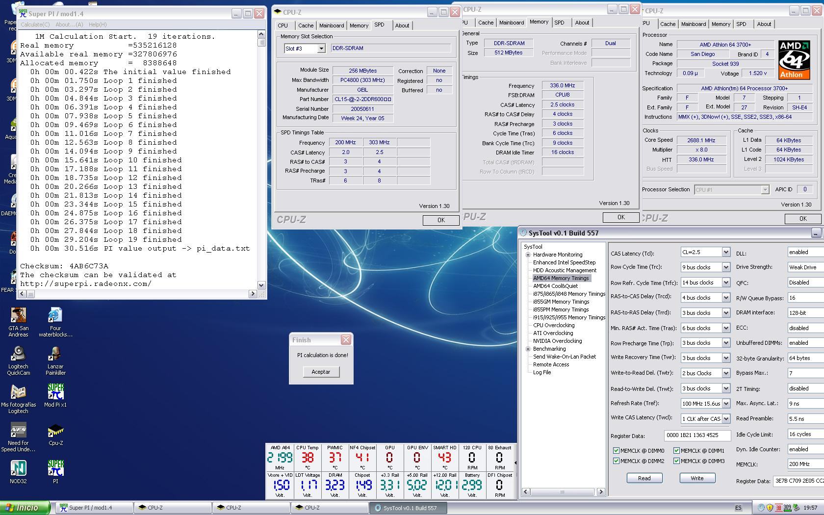

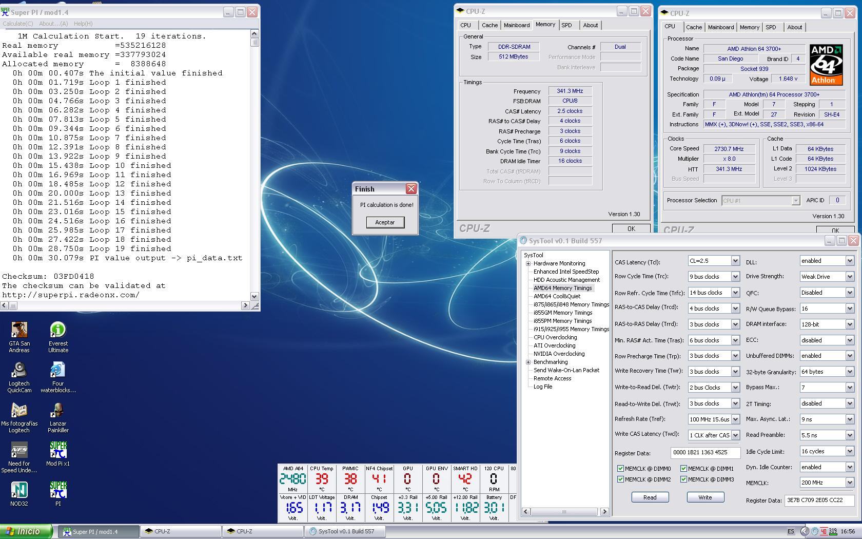

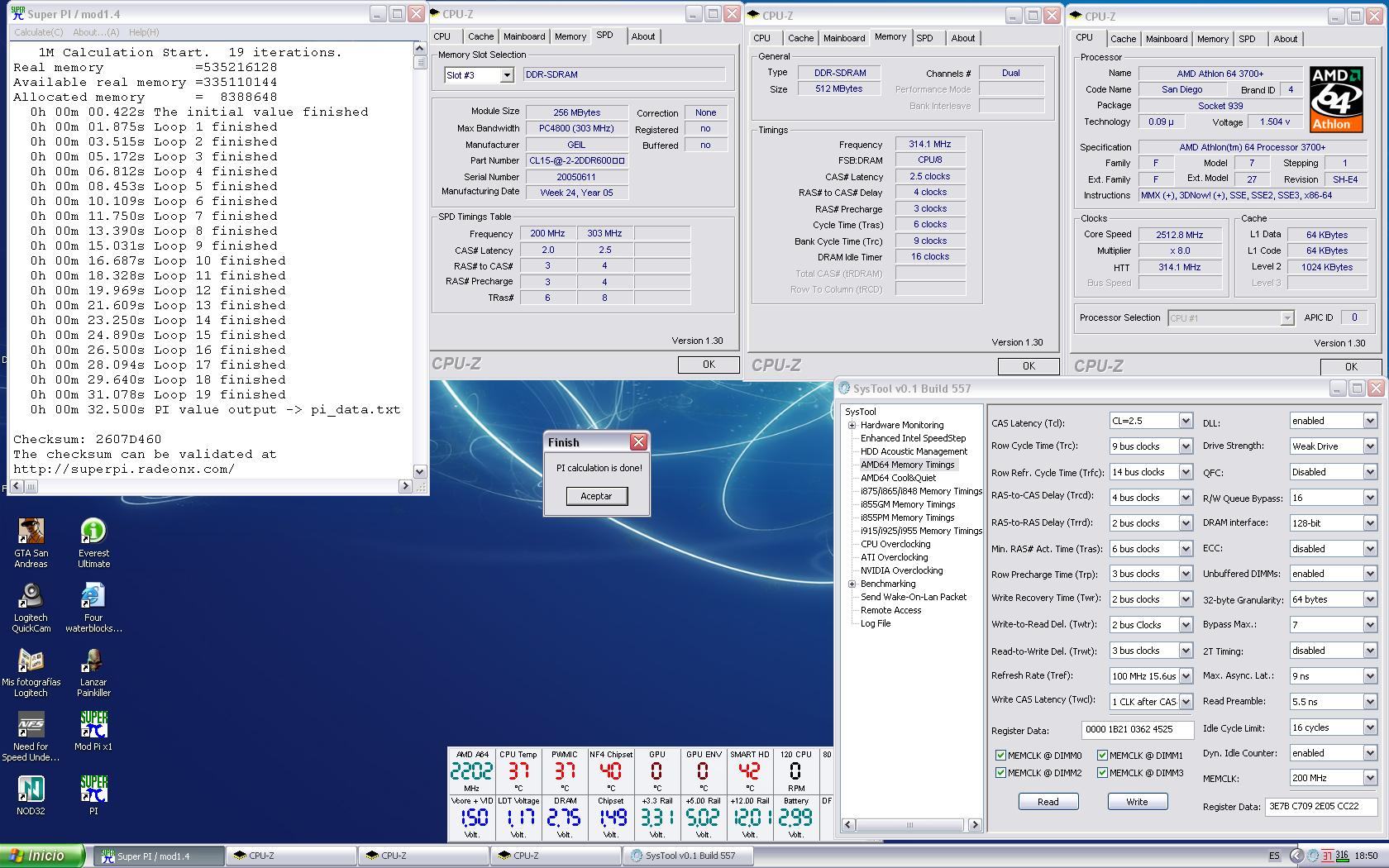

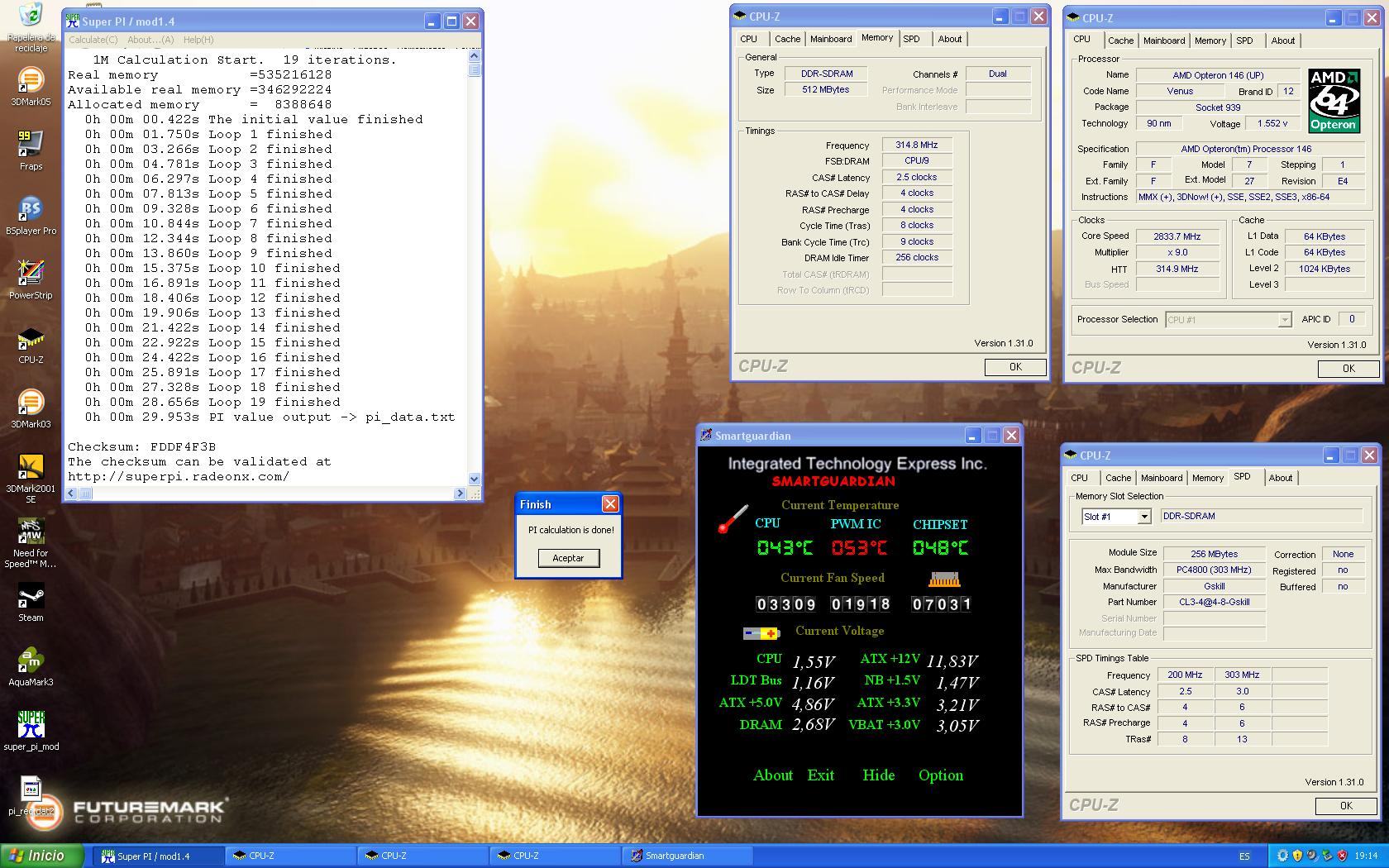

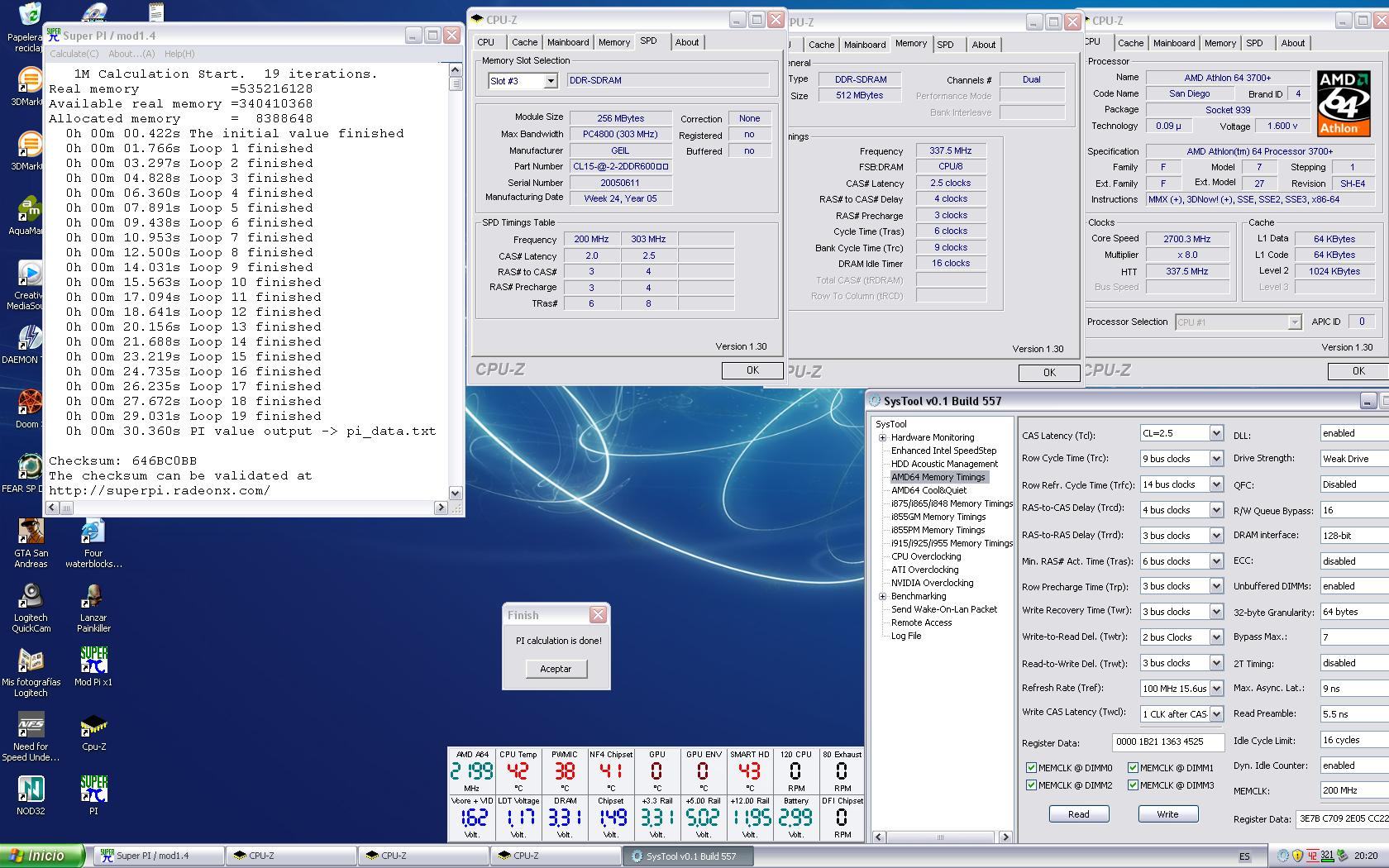

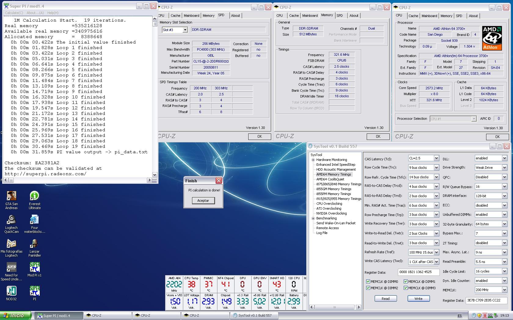

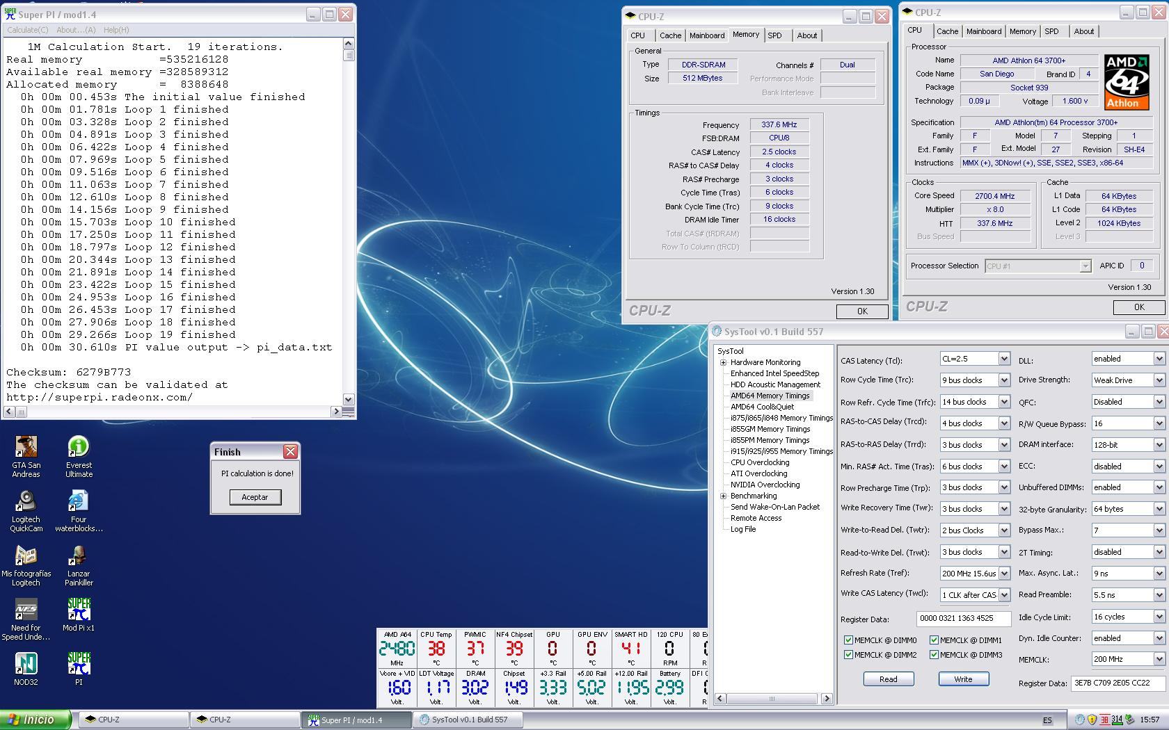

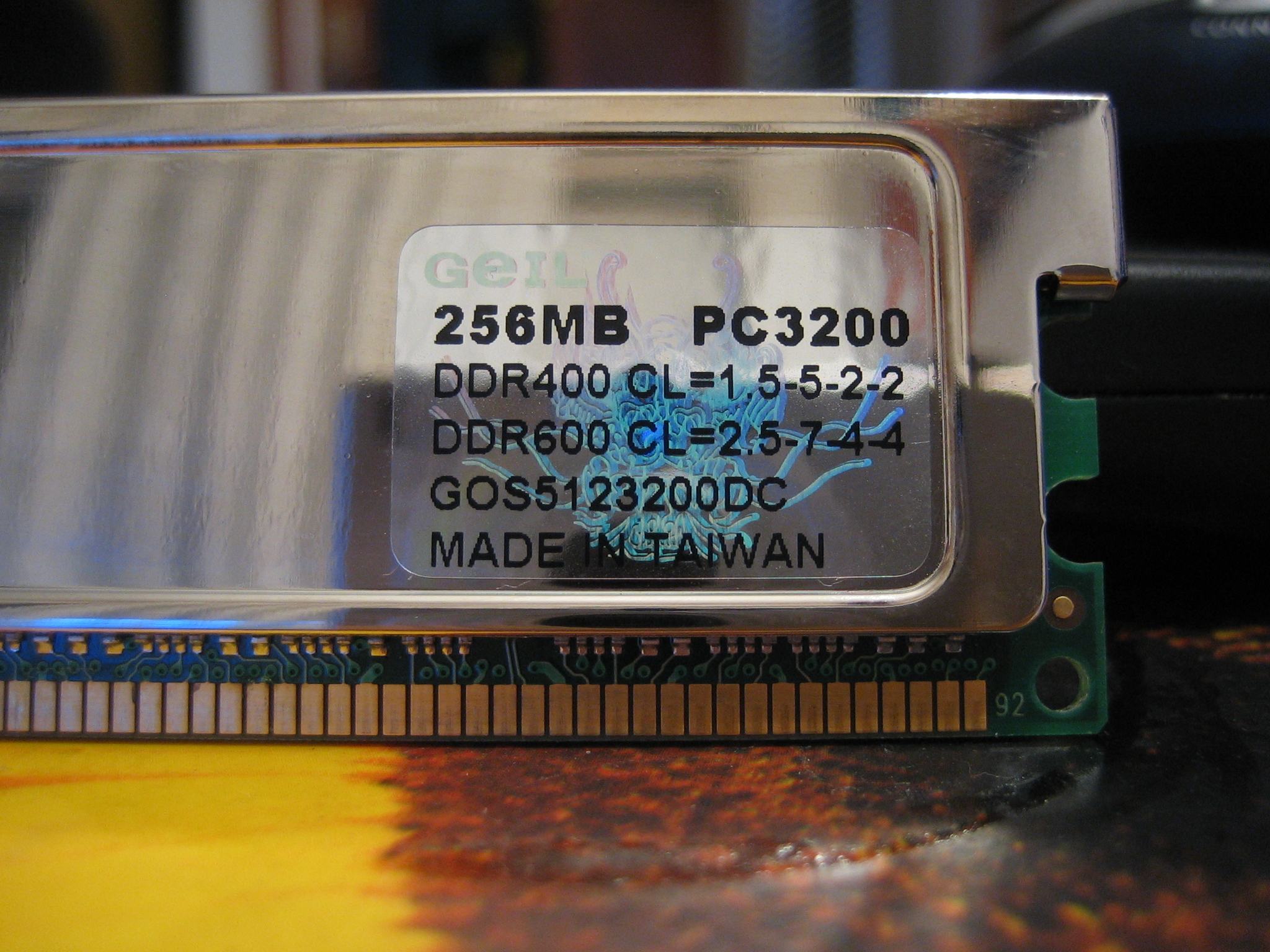

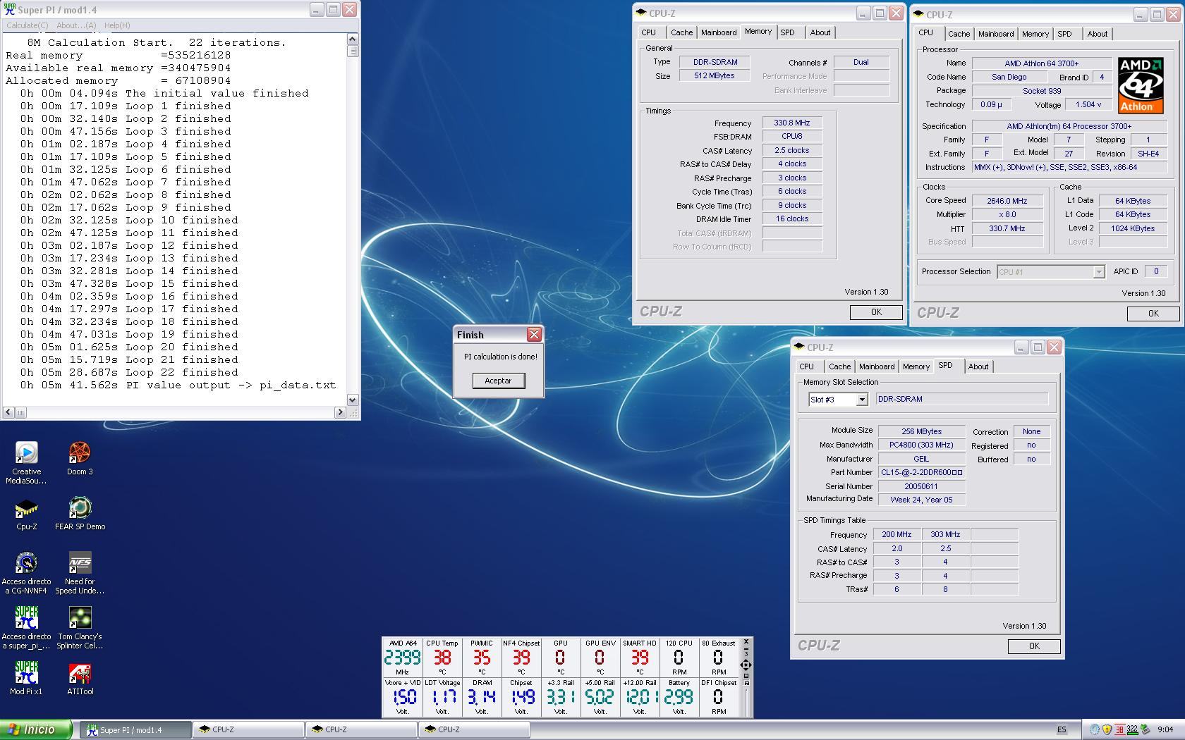

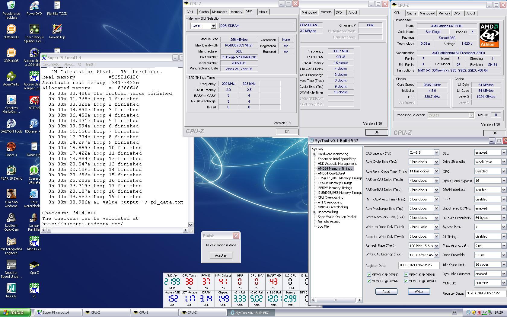

Geil One 512mb
single sided, Samsung TCCD 524
Spezifikation: 200MHz @CL2@2,5 Volt/ 300 MHz @CL2.5 @2,70 Volt;
Möglich:
->CL1.5 / CL2 / CL2,5 / CL3
Nicht möglich:

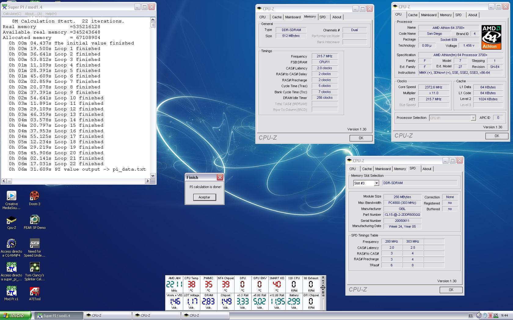

SuperPi 1M
2-2-2-5-7 @ 215 .Mhz @ 2.83v
2.5-4-4-7-16 @ 300MHz @ 2,62v
2.5-4-4-6-16 @ 314MHz @ 2,75v
2.5-4-3-6-16 @ 321MHz @ 2,93v
2.5-4-3-6-16 @ 330MHz @ 3.14v
2.5-4-3-6-16 @ 333MHz @ 3.14v
2.5-4-3-6-16 @ 336MHz @ 3.23v
2.5-4-3-6-16 @ 337MHz @ 3.31v
Bemerkung:

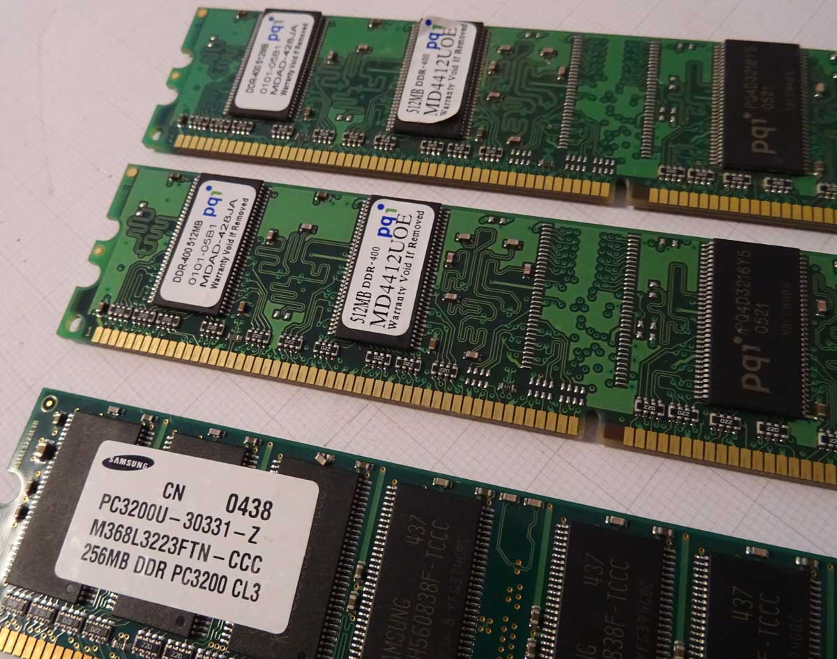

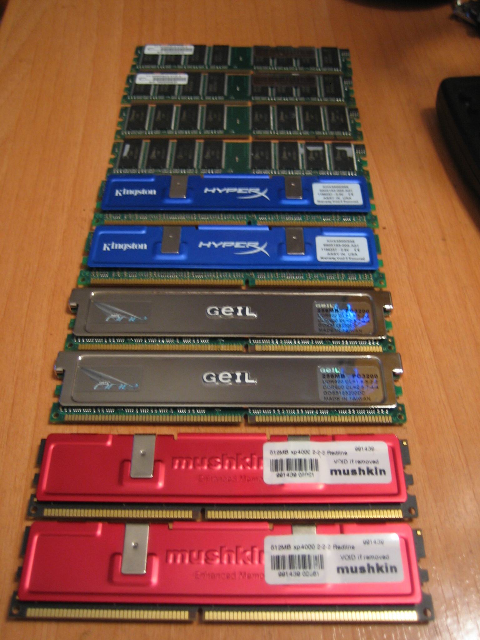

RAM! Ich habe RAM gekauft. Gelesen habe ich hier TCCD für viel Takt.
Gekauft habe ich:
Bei den ersten weiß ich nicht. Da fehlen Chips?
Aber zweite. Nicht TCCD aber TCCC. Wie gut sind die? Nur ein Buchstabe anders als TCCD. Leider nur eins und nur 256 MB

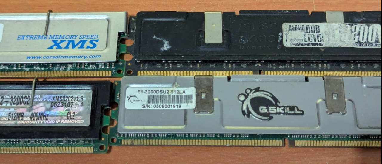

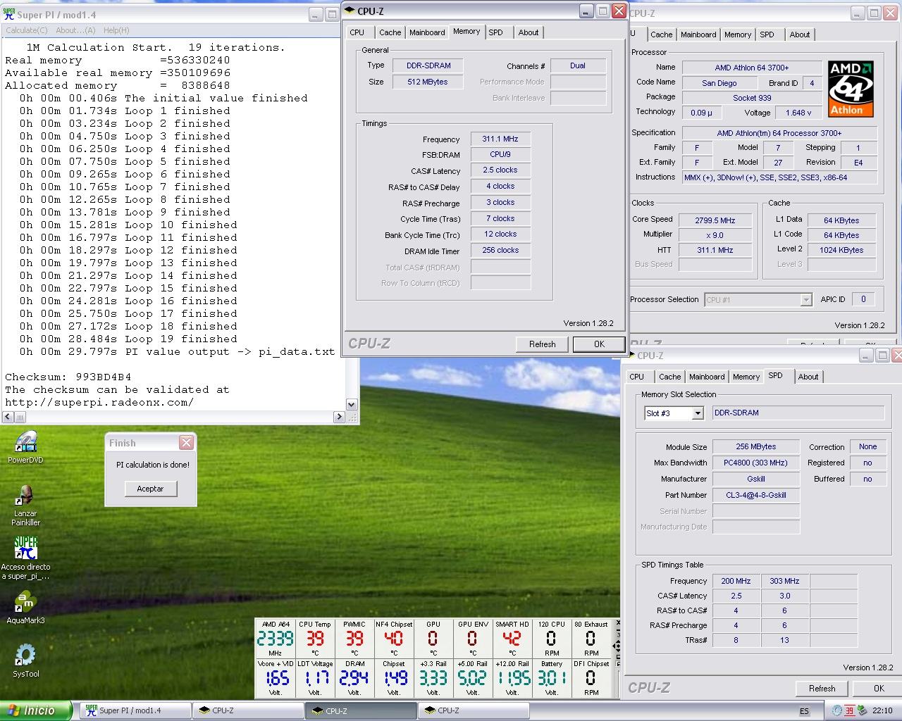

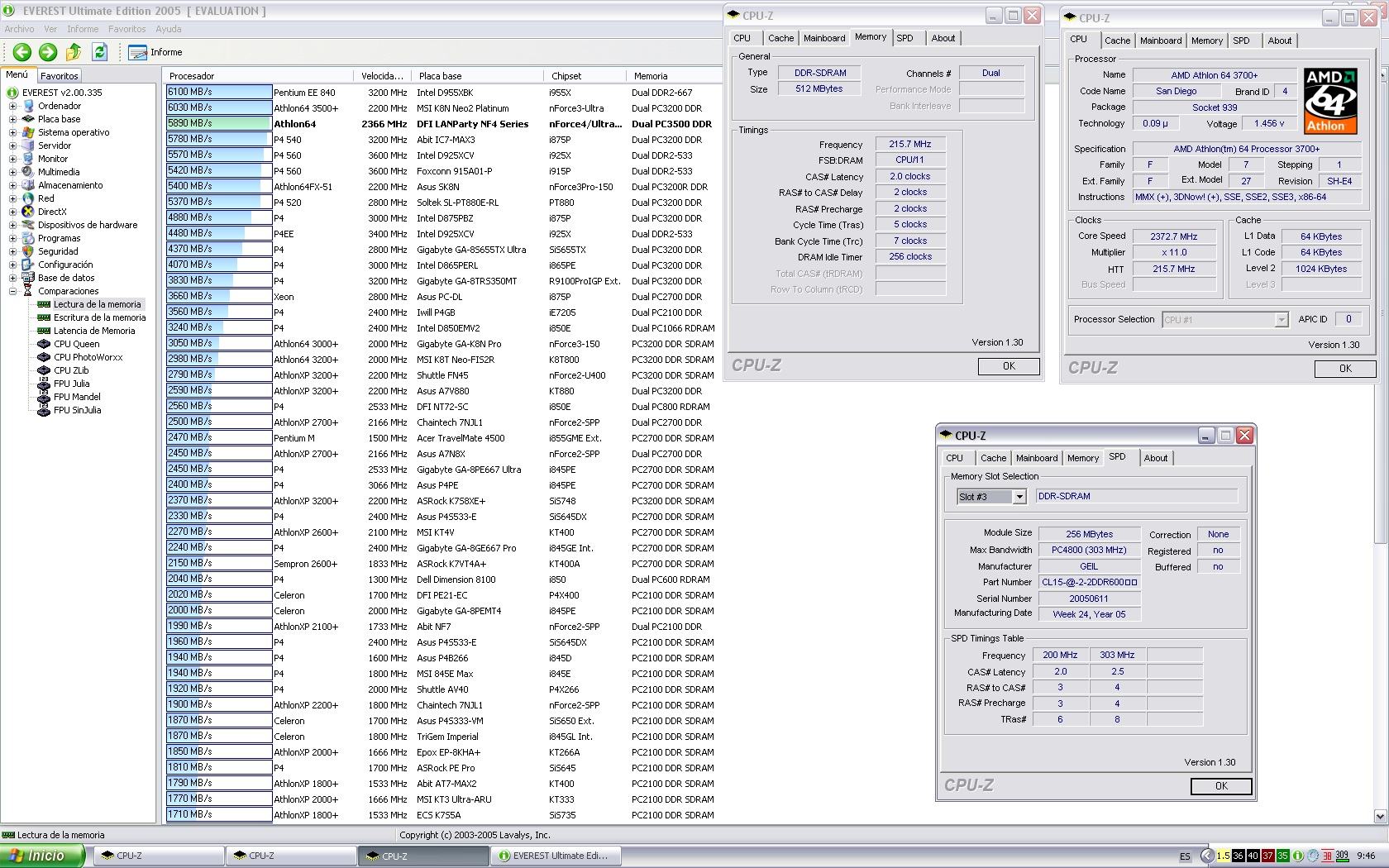

G.Skill LA 512mb
single sided, Samsung TCCD 440
Spezifikation: 200MHz @CL2@2,5 Volt/ 300 MHz @CL2.5 @2,90 Volt;
F1-3200DSU2-512LA
Möglich:
->CL2 / CL2,5 / CL3
Nicht möglich:
SuperPi 1M
2-2-2-5-7 @ 220 .Mhz @ 2.86v
2.5-3-3-6-16 @ 305MHz @ 2,82v
2.5-4-3-7-12 @ 311MHz @ 2,94v
2.5-4-4-8-256 @ 315MHz @ 2,68v
2.5-4-4-6-16 @ 320MHz @ 2,83v
2.5-4-4-6-16 @ 337MHz @ 3.02v
2.5-4-4-6-16 @ 341MHz @ 3.17v
Bemerkung:
TCCD und TCCC sind technisch gleiche Chips. Der Unterschied, dass diese Chips bei Samsung vom Werk aus selektiert wurden. Deswegen sind die TCCD Chips deutlich besser. Der Buchstabe davor ist die Revision. Hier also F.
Meine ersten RAM Riegel nach dem Retro einstieg waren auch TCCC Riegel. Damit angefangen auf Sockel A zu takten. Klar takten die nicht hoch, aber 240-250MHz bei 3-4-4-8 timings und 2,8V Spannung und ich war glücklich es zu erreichen. Danach habe ich weiter gesammelt und das immer verbessert. Heute nutze ich eher das PCB für andere Schandtaten. :fresse:
Die anderen Riegel kann ich nicht identifizieren. Scheinen 512Mbit x16 angebundene Chips zu sein.
@WinstonChurchill
Really good results! Thanks for sharing! Also like the Mushkin dimms. How good or bad is the UTT-BH5 stick?
Uuuuh mein Glück wow. Dann hab ich sogar einen korrekten Speicher gekauft :love: At least ein Anfang :banana: :banana: Wenn du sagst da gehen schon 240-250 dann wäre ja wenn ich richtig liege DDR500 greifbar. Weit weg von 700 aber besser als 400. Ein Anfang halt. Das ist gut.
Der läuft auch. Hatte ihn gesteckt. BIOS hat geladen: CL3 und dann untereinander (weiß gerade nicht mehr die Namen) 7, 4 und 3. Spannung war 2,5V laut Windows AIDA. Neues Problem bei dem Bord. Es kann kein Übertakting. Ich finde keinen Trimmer für den Takt. Laut Google Recherche macht man bei den alten PC den Front Side Bus (Systemtakt) hoch und teilt durch 1 den RAM. Dann hat dieser den Takt. Kann das Bord nicht (P4P800-VM). Ich finde da keinen Front Side Bus Trimmer. Muss ich anderes testen.
