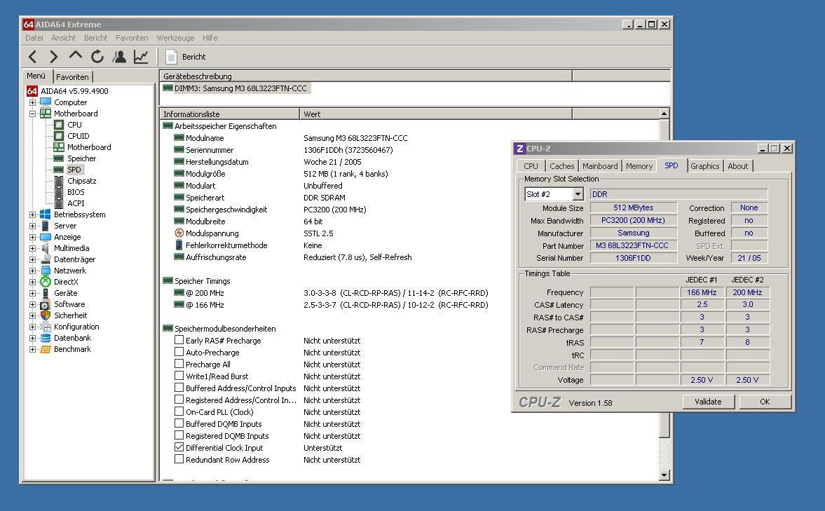

SPD Tool
SPDTool Tutorial
SPDTool Tutorial:

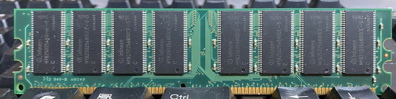

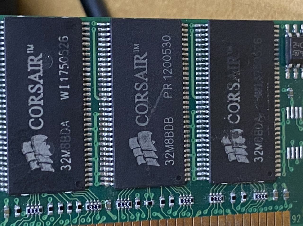

inf

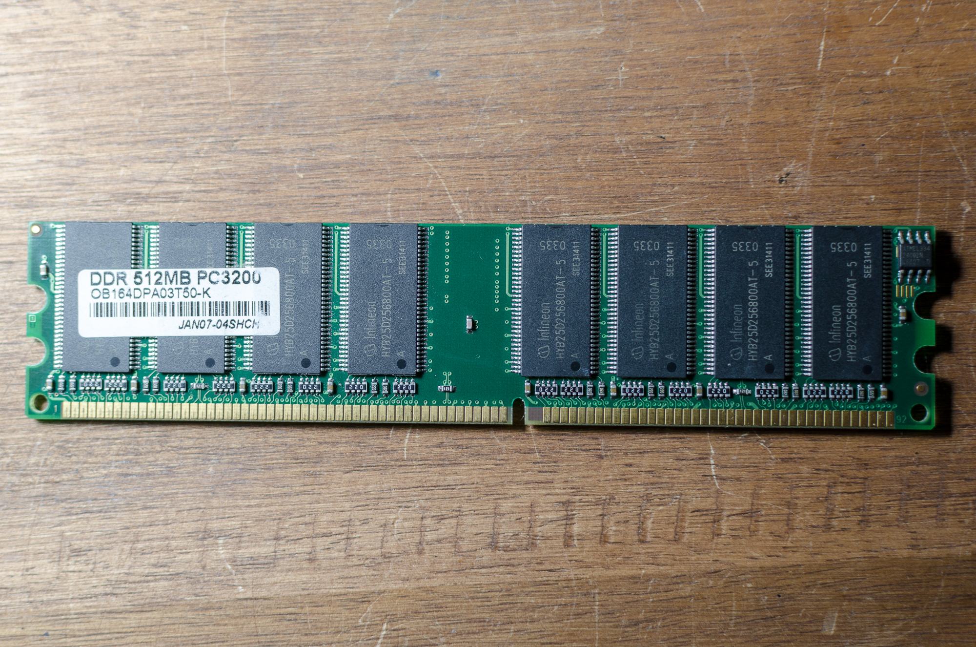

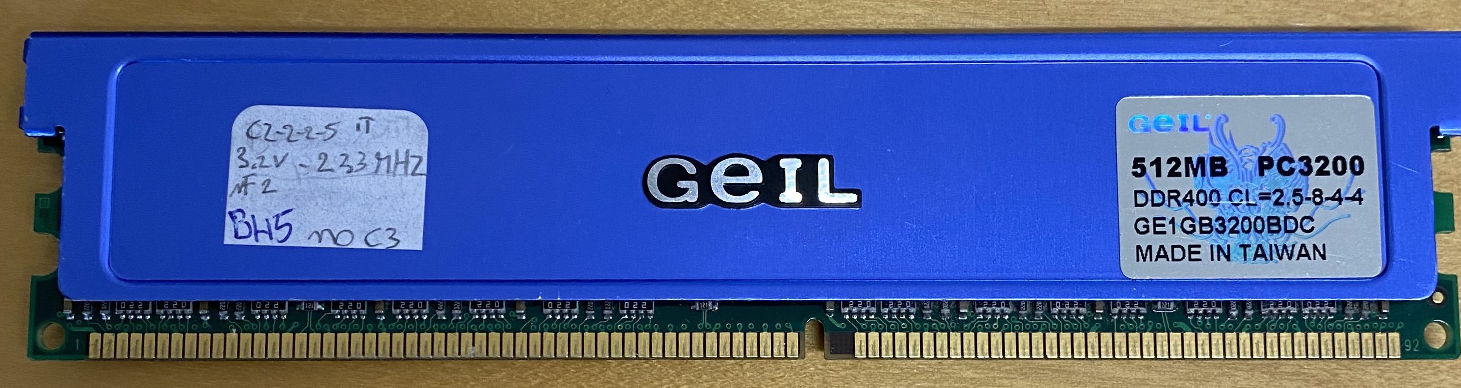

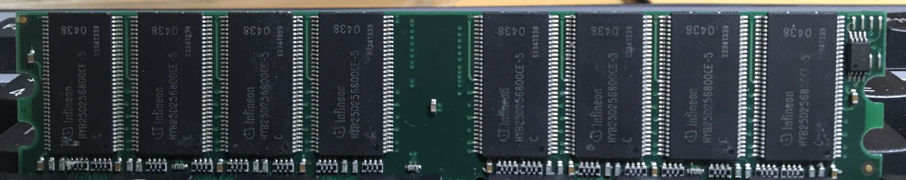

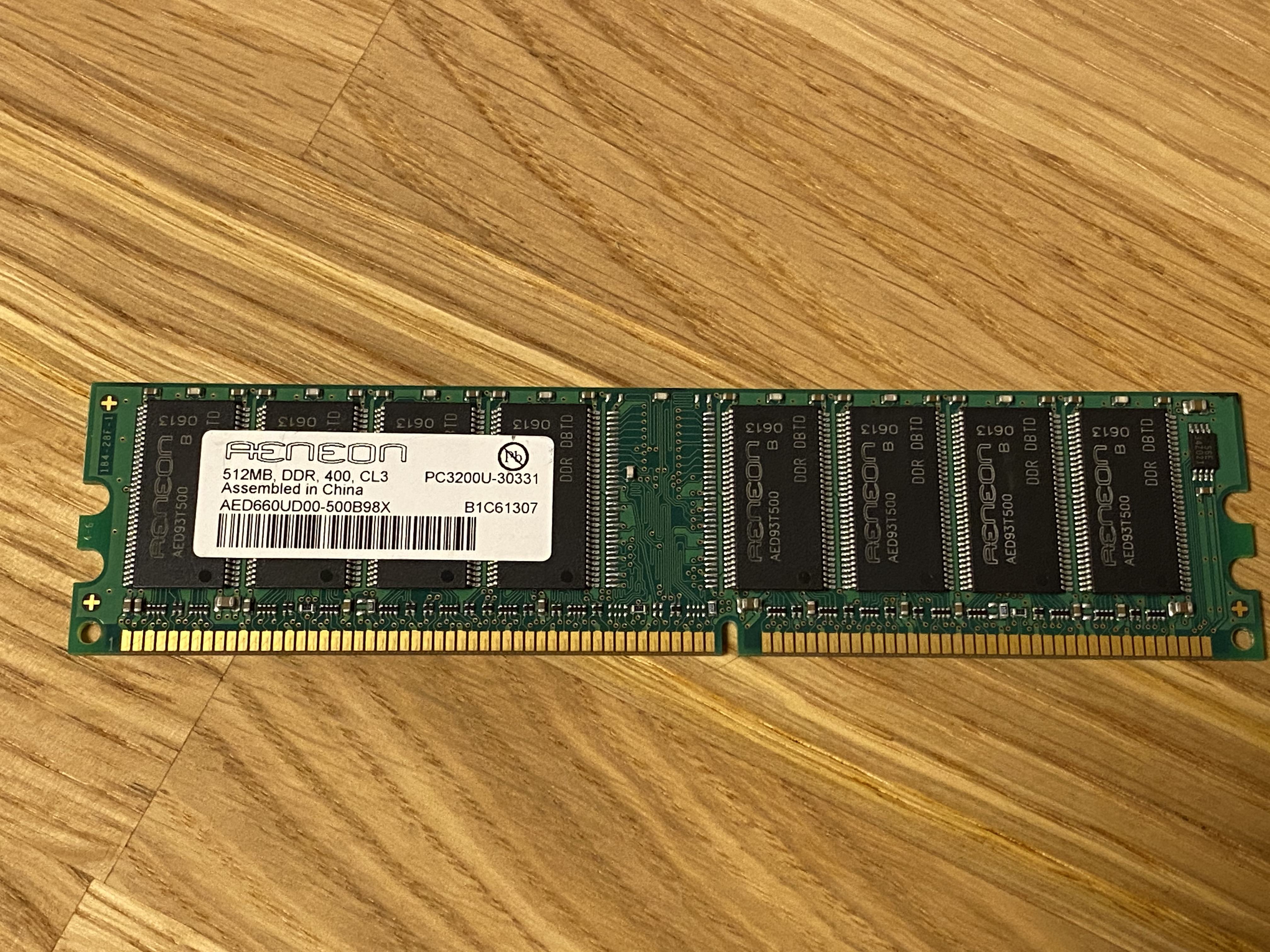

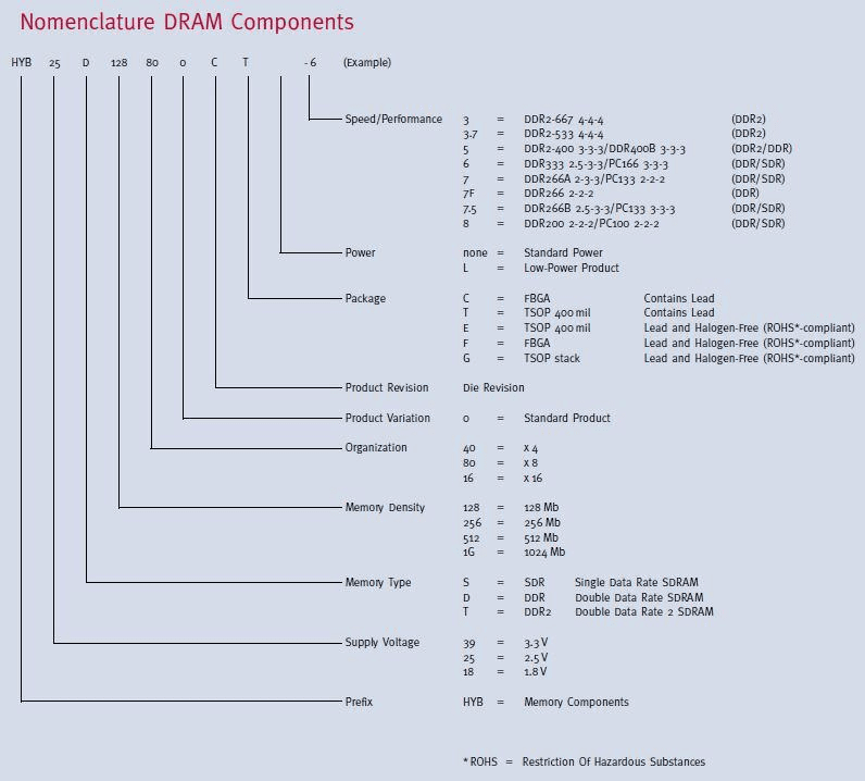

Aeneon/Infineon/Qimonda

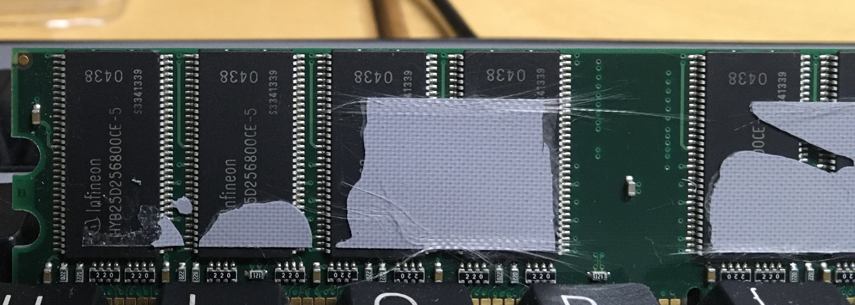

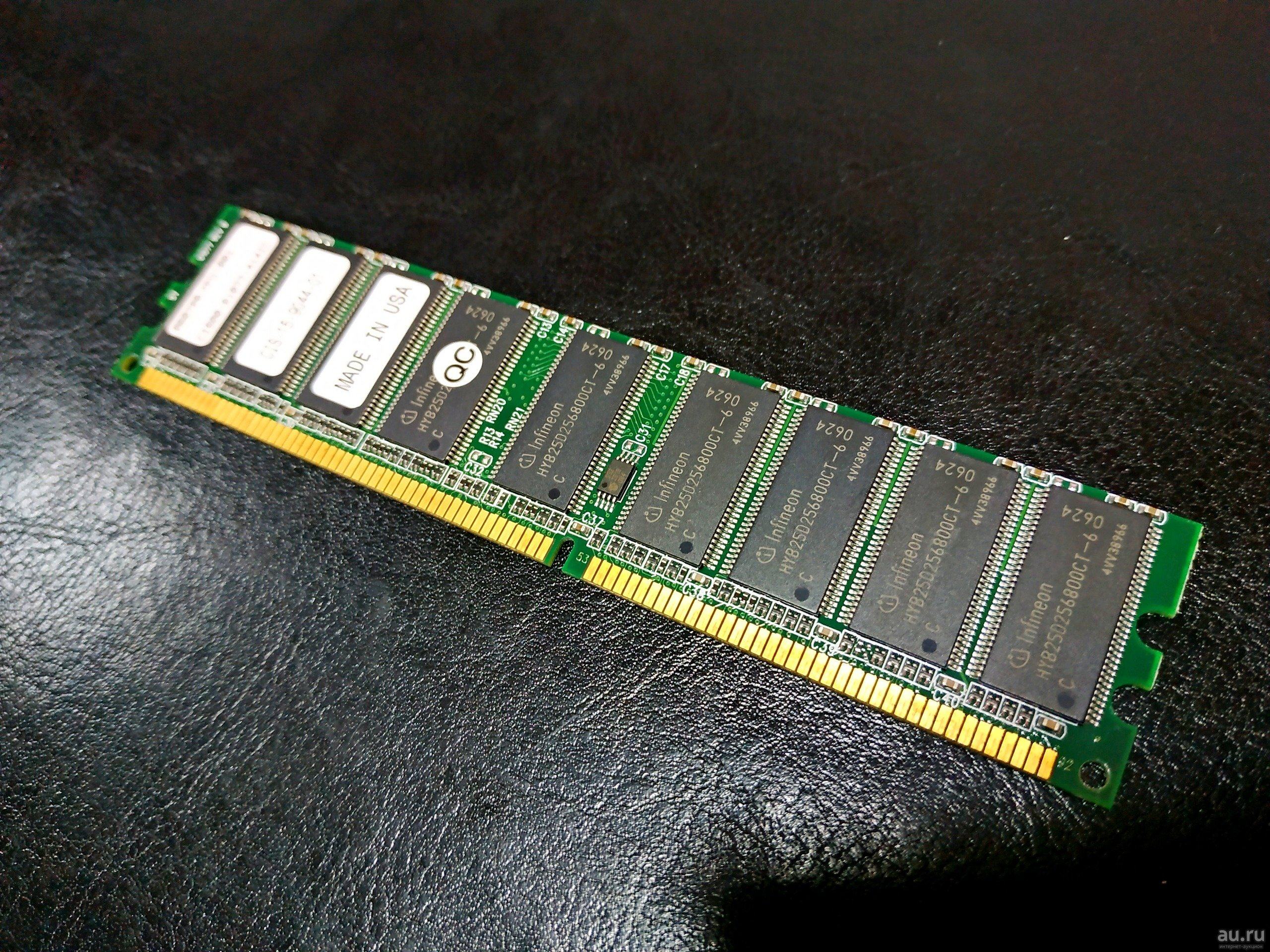

Bezeichnung von Infineon Chips:
Chip Typ und RevisionChipgröße und -breiteChip Bezeichnungtyp.OC VerhaltenAnmerkungenMerkmale des PackageBauzeitraumBild

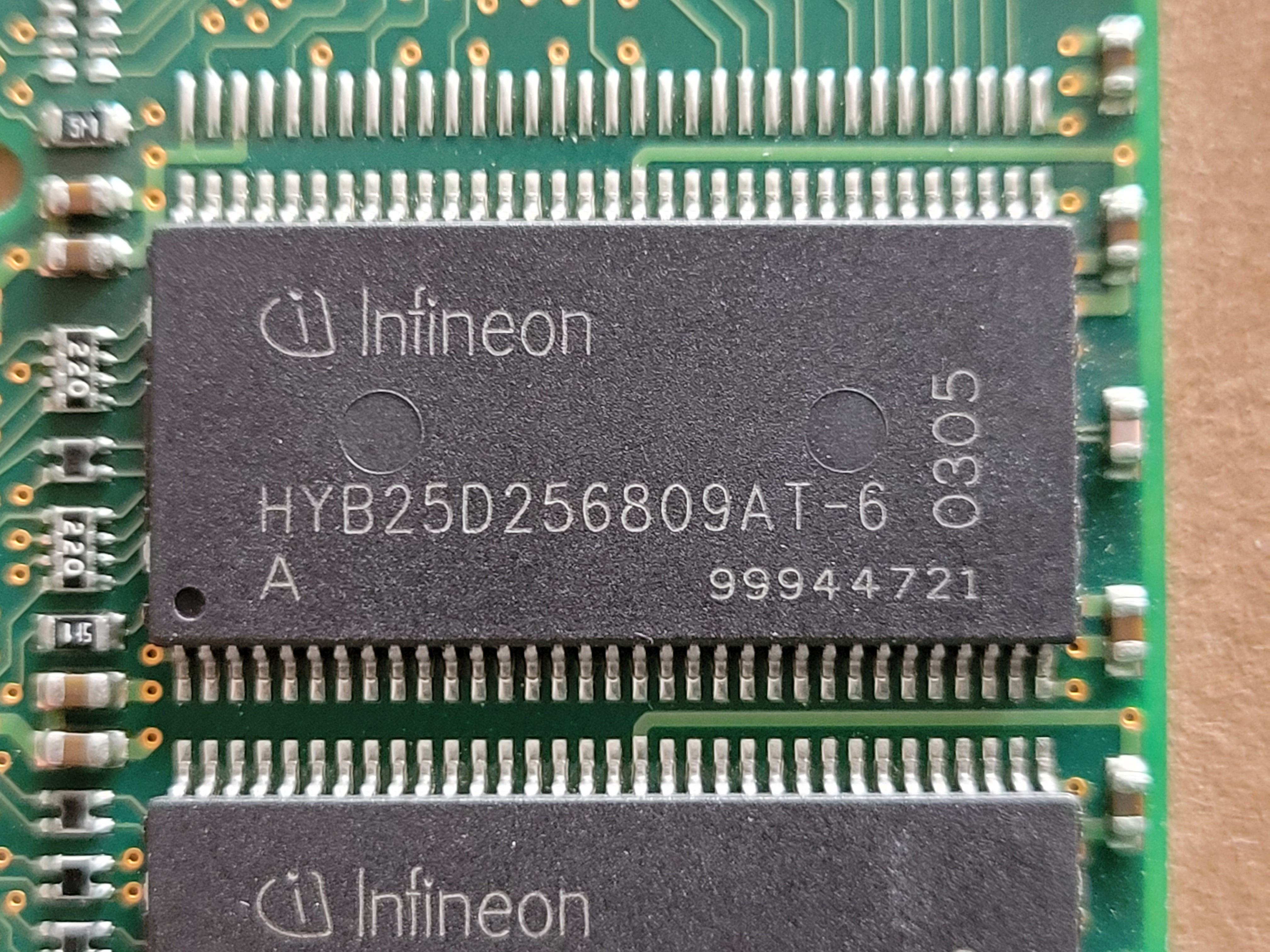

AT-6/7.5
Revision "A"

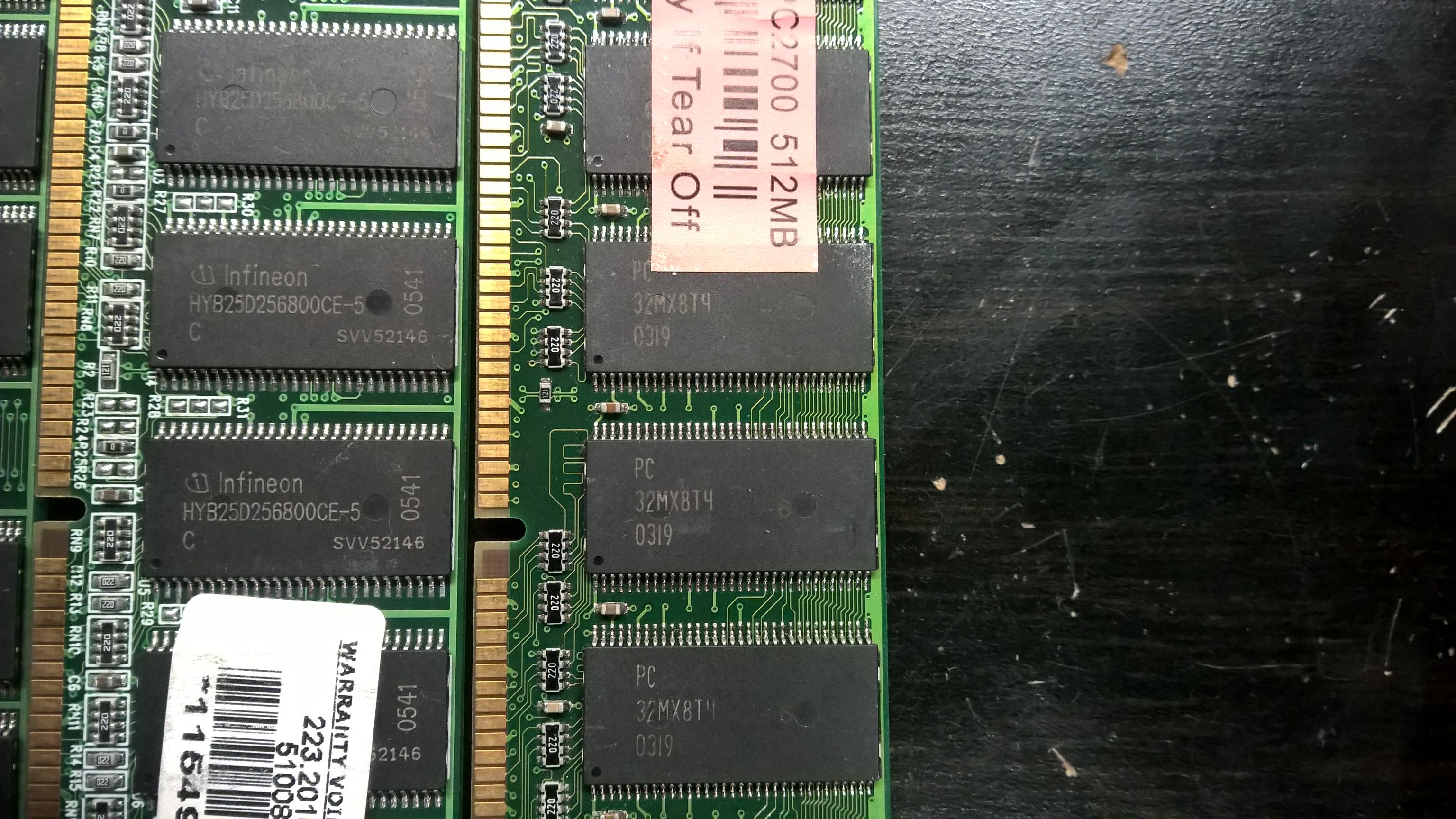

256mbit x8HYB25D256809AT-6
HYB25D256809AT-7.5
200Mhz2-2-2-X2.8V
240Mhz2-2-2-X3V
250Mhz+2-2-2-X3.3V+
  • skaliert sehr gut mit hoher Spannung (3.3V+)
  • über 250Mhz möglich
  • gerüchteweise baugleich zu Winbond BH-6
  • unterstützt CL=2 und CL=2.5 aber kein CL=3
  • an der kurzen Kante des Chips 2 längliche Metallkanten
  • mittig im Chip zwei kreisrunde Vertiefungen
  • Loch für "Pin1" relativ klein und tief
0232 - 0311-/-
BT-5/6
Revision "B"
256mbit x8HYB25D256800BT-5
HYB25D256800BT-6
200Mhz2.5-3-3-X2.6V
0334-/-
BT-5/6
Revision "B"
HYB25D256800BT-6
200Mhz2.5-3-3-X2.8V
  • Andere Metallpunkte an der Chipkante als der 0334 Chip
0447-/-
BE-5/6
Revision "B"
256mbit x8HYB25D256800BE-5
HYB25D256800BE-6
200Mhz2-3-2-X2.8V
Aeneon0516 - 0804
Infineon-/-
Qimonda-/-

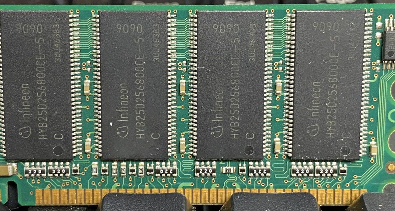

BE-5/6
Revision "B"
512mbit x8HYB25D512800BE-5
HYB25D512800BE-6
  • verfügbar von Infineon sowie umgelabelt als Qimonda und Aeneon
  • skaliert minimal mit erhöhter Spannung (~2.9V)
  • streut sehr stark bzgl. OC

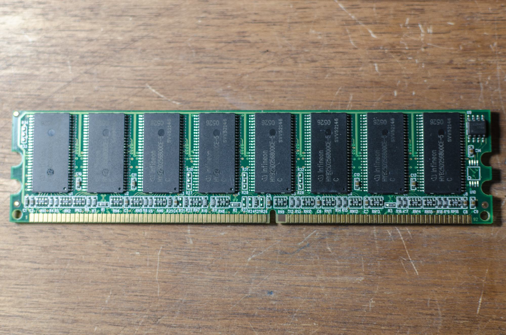

CE-5/6
Revision "C"
256mbit x8HYB25D256800CE-5
HYB25D256800CE-6
-/--/--/--/-qimonda-ce5.jpg
CE-5/6
Revision "C"
512mbit x8HYB25D512800CE-5
HYB25D512800CE-6
200Mhz2-3-2-X2.8V
220Mhz2.5-3-2-X2.8V
240Mhz3-3-2-X2.8V
250Mhz+3-3-3/2-X2.8V
  • an der kurzen Kante des Chips 4 Metallpunkte paarweise angeordnet
  • Loch für "Pin1" relativ groß und flach
Aeneon0508 - 0838
Infineon-/-
Qimonda0642 - 0712
DE-5
Revision "D"
512mbit x8HYB25D512800DE-5
280Mhz+3-3-2-X2.6V
Qimonda0830

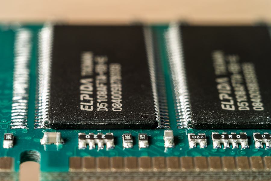

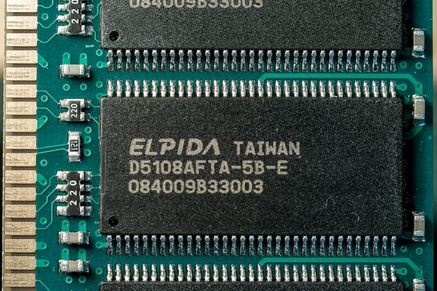

elp
Elpida
5B256mbit x8DD2508AMTA-/--/-
  • an der kurzen Kante des Chips vier Metallpunkte, paarweise angeordnet, Punkte sitzen an der Unterkante des Chips
  • Punkt für "Pin1" aufgedruckt, keine Vertiefung im Chip
  • mittig in einer kurzen Seite halbkreisförmige Ausparung
5B512mbit x8D5108AFTA-5B-E-/--/--/--/--/-

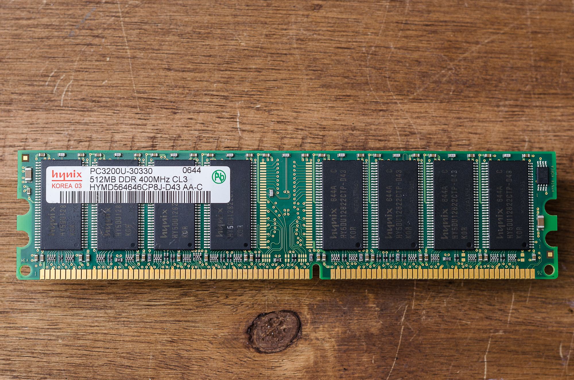

Revision "CP"
CTP-D43
512mbit x8HY5DU12822CTP-D43
250MHz+3-4-4-X2.9V
  • skaliert kaum mit der Spannung
  • DS 4 ; SR 9 für NF2
  • laufen gut mit NF2 (3-4-4-X)
  • vier Metallpunkte paar weise angeordnet, Abstand zwischen den Punkten fast gleichmäßig
  • P = lead free
>2005/2006-/-

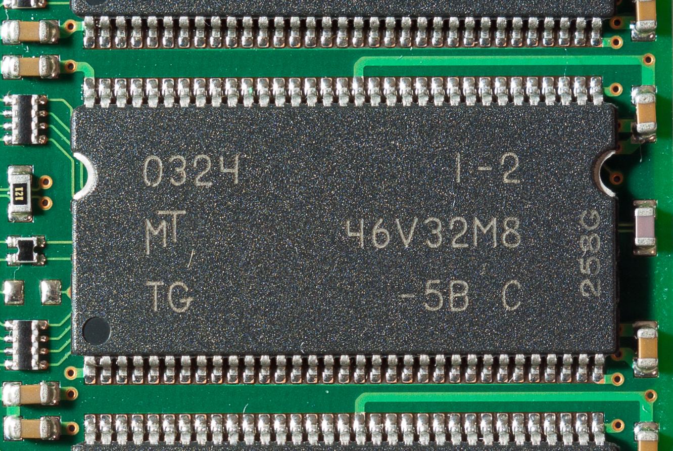

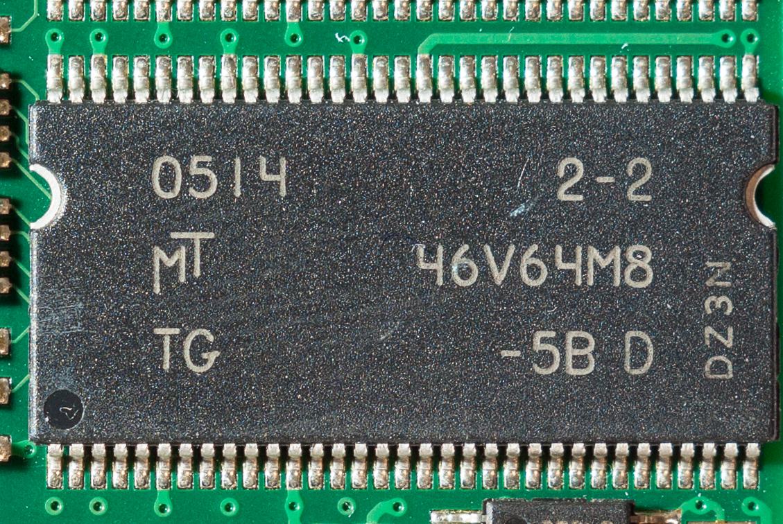

Revision "C"
5B C
256mbit x8-/-
220Mhz2.5-2-2-X2.8V
240Mhz2.5-3-2-X2.8V
250Mhz+3-3-2-X2.8V
  • skaliert je nach Revision bis 3.1V
  • neuere Revisionen werden bei höherer Spannung sehr heiss
  • mit guten Chips 250Mhz 2.5-3-2-X möglich
  • schafft 2.5-2-2-X bei 200Mhz (2.8V)

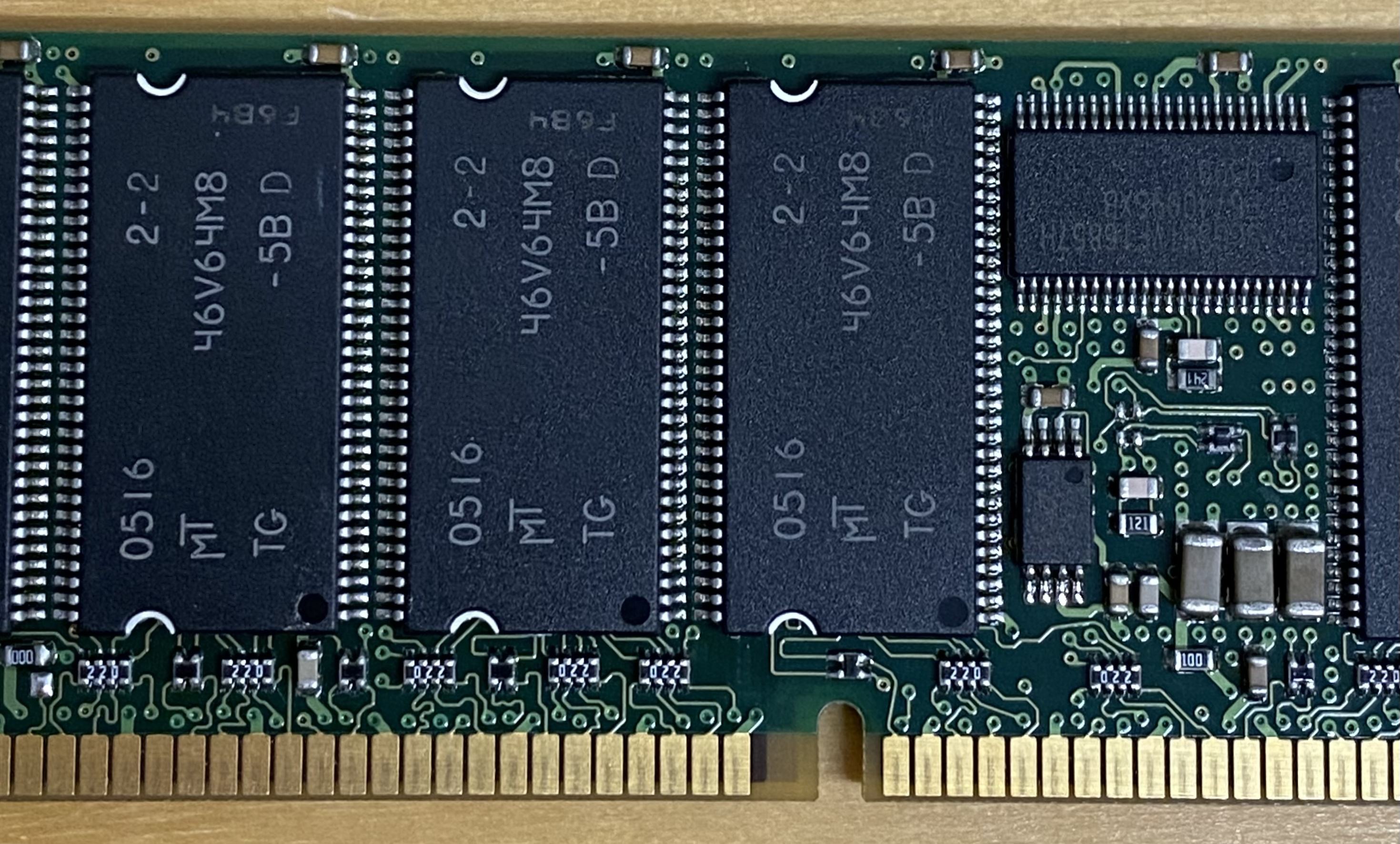

Revision "D"
5B D
512mbit x8

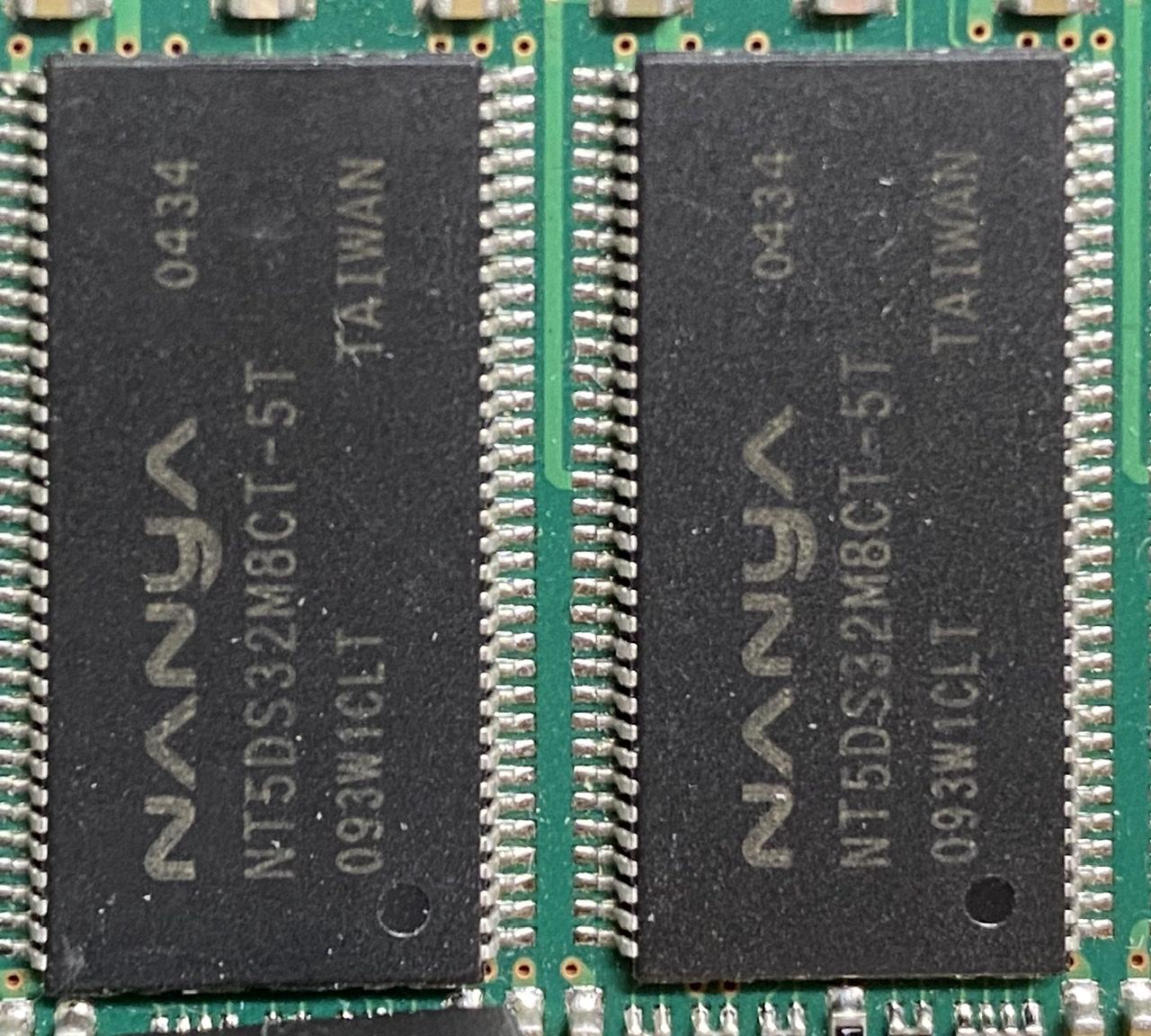

nan
Nanya / Elixir
Chip Bezeichnung

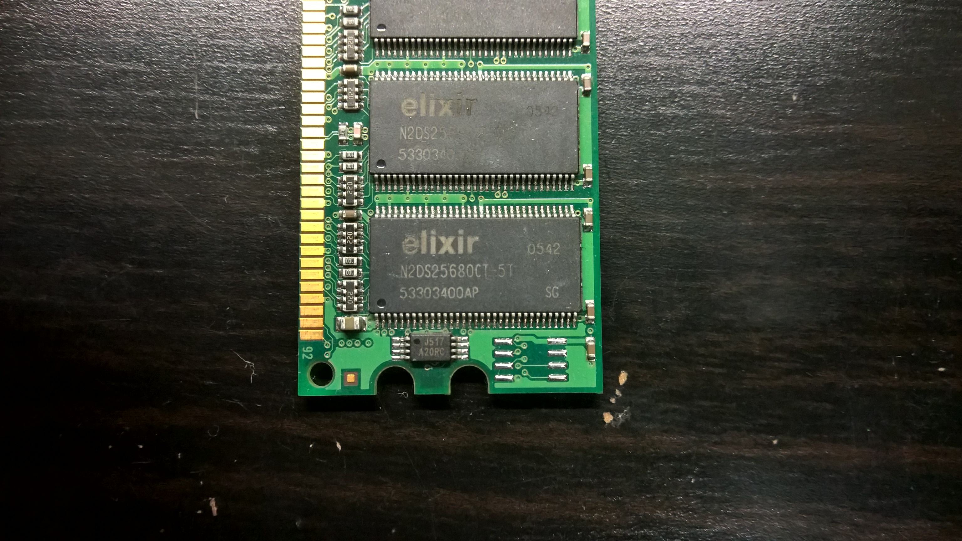

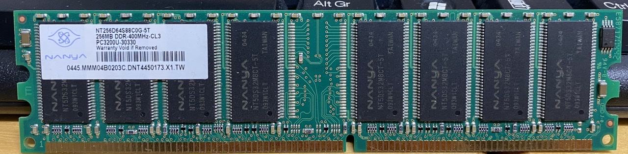

Revision "A"
AT-75B
128mbit x8N2DS12880AT-75B
133Mhz2.5-3-3-X2.6V
0128-/-
Revision "A"
AT-7K
128mbit x8NT5DS32M8AT-7K
133Mhz2.5-3-3-X2.6V
0226-/-
Revision "B"
BT-5T
256mbit x8NT5DS32M8BT-5T
200Mhz
225Mhz
3-3-3-8
3-3-3-8
2.5V
2.5V
  • kein CL2 möglich
  • schafft 2,5-2-2-5
  • reagiert kaum auf Spannung
  • läuft mit CL3 am Höchsten
  • mittelgroßer Kreis im linken unteren Rand
  • 2 Metallpunkte weit auseinander
0416-/-
Revision "C"
CS-5T
256mbit x8NT5DS32M8CS-5T
200Mhz
200Mhz
250Mhz
265Mhz
3-3-3-8
2-2-2-11
2,5-3-2-11
3-3-3-11
2.5V
2.7V
2.7V
2.7V
  • CL2 / CL2,5 / CL3 möglich
  • schafft 2-2-2-11 auf nF2
  • läuft sehr gut auf nF2
  • 4 Metallpunkte paarweise an den Kanten
0607-/-

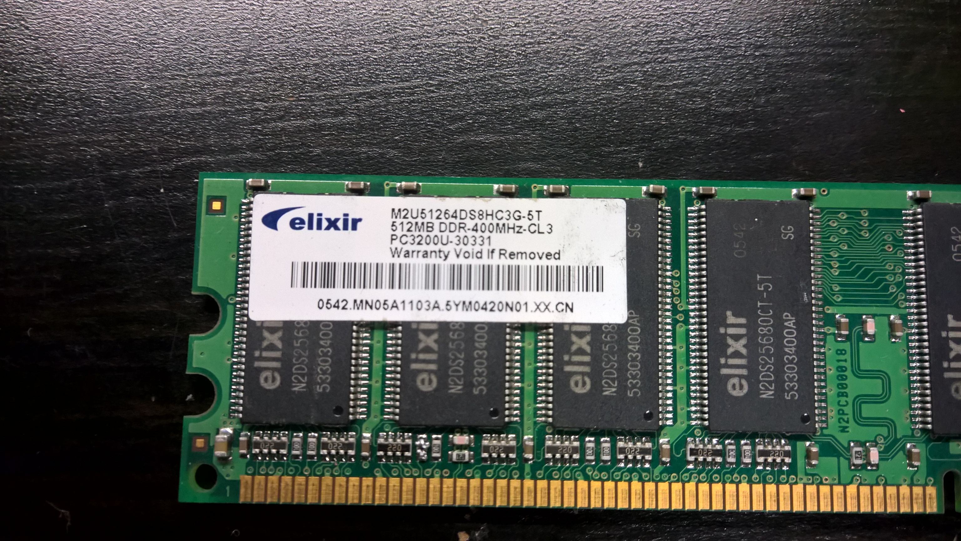

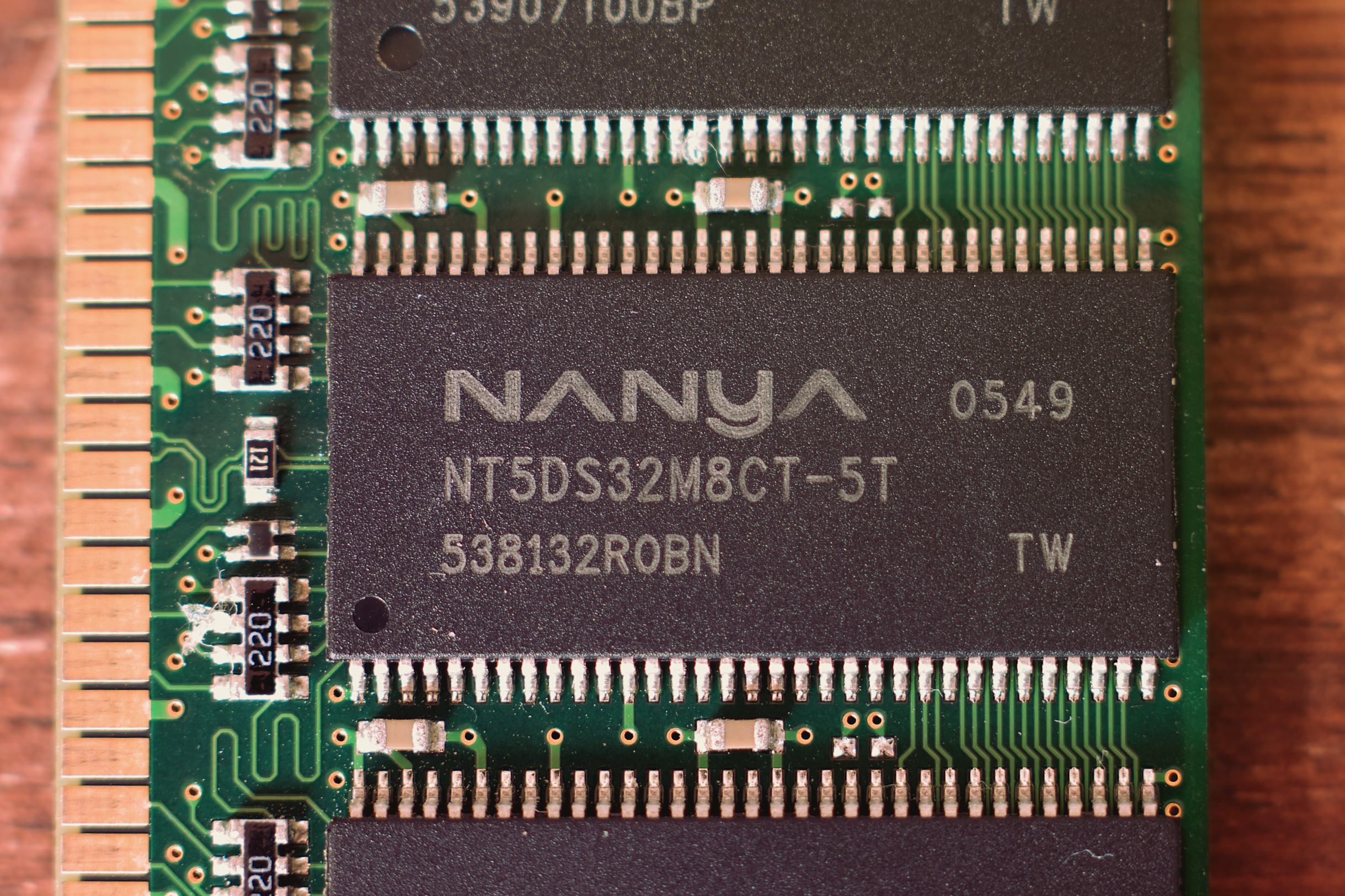

Revision "C"
CT-5T
256mbit x8NT5DS32M8CT-5T
200Mhz2.5-3-3-112.5V
  • großer flacher Stanzpunkt = Herstellort Taiwan
  • kleiner flacher Stanzpunkt = Herstellort Italien
0526 - 0601-/-
Revision "E"
ES-5T
512mbit x8N2DS51280ES-5T
200Mhz2.5-3-3-X2.6V
0647-/-

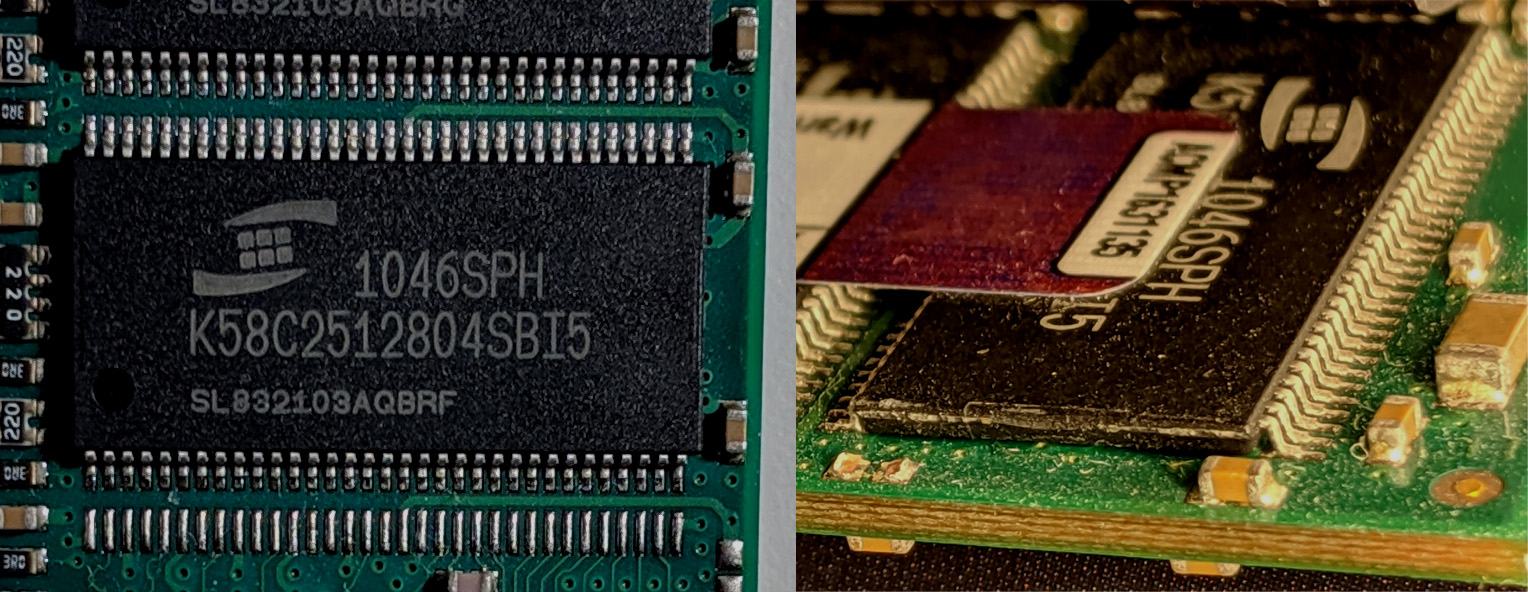

Chip Typ und RevisionChip Bezeichnungtyp.OC VerhaltenAnmerkungenMerkmale des PackageBauzeitraumBild
SBI5
Revision "B"
512mbit
x8
V58C2512804SB
200Mhz3-3-3-X2.8V
1046

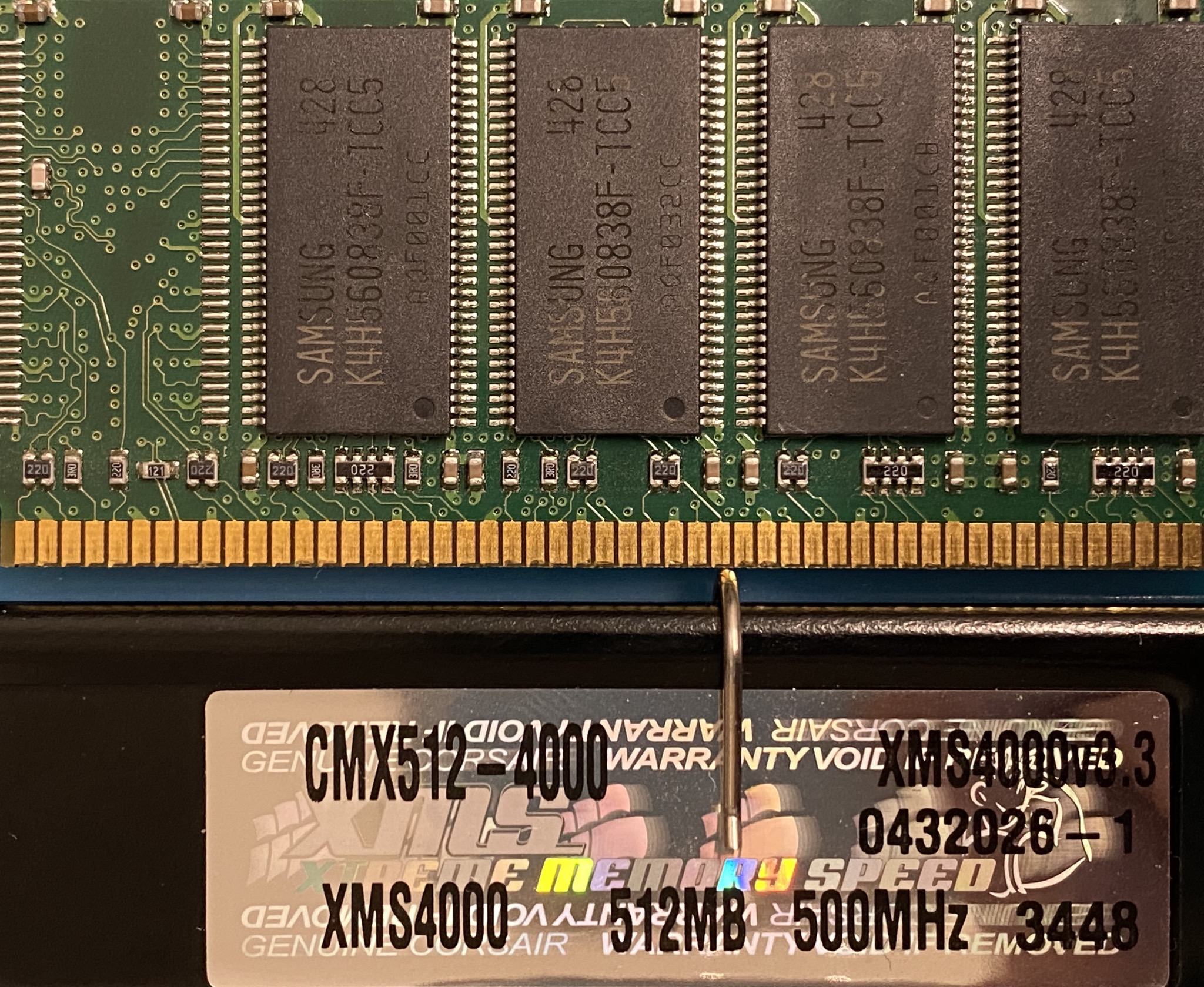

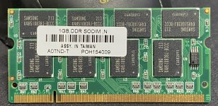

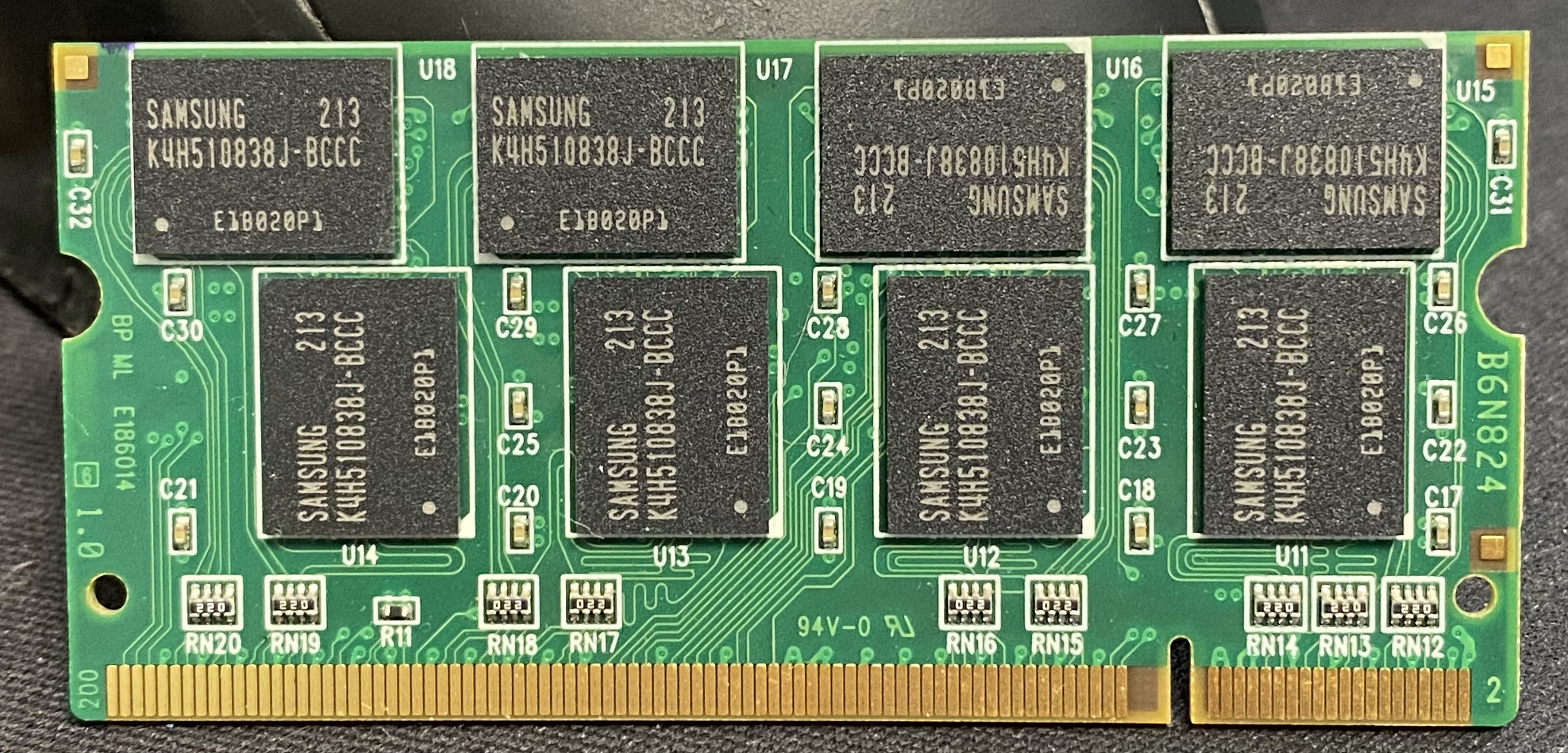

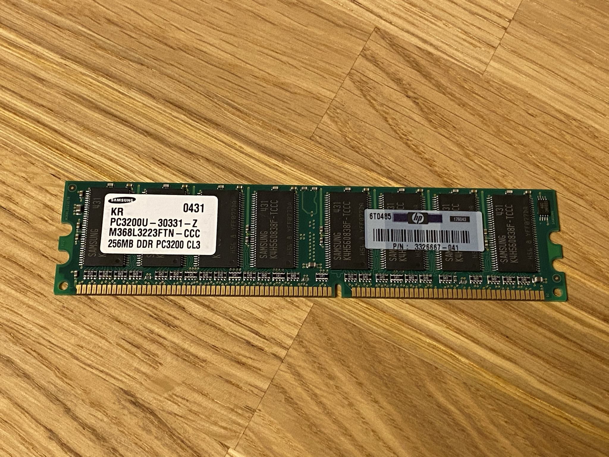

sam
Samsung

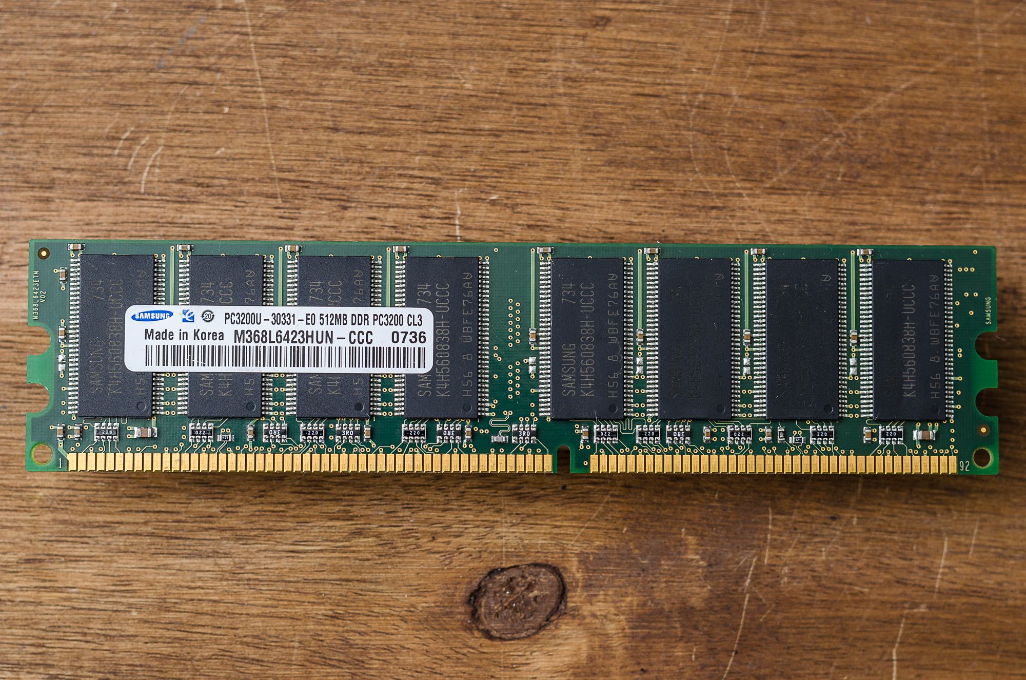

Bezeichnung von Samsung Chips:
Revision "C"
TCB3
256mbit x8k4h560838c-tcb3
200Mhz2-3-3-X2.8V
  • Achtung: Teilweise wurde über Defekte bei höherer Spannung (>2.9V) berichtet
  • 4 Metallpunkte auf der kurzen Seite des Chips (2 ganz außen)
  • mittelgroßer Punkt für Pin 1
0223-/-

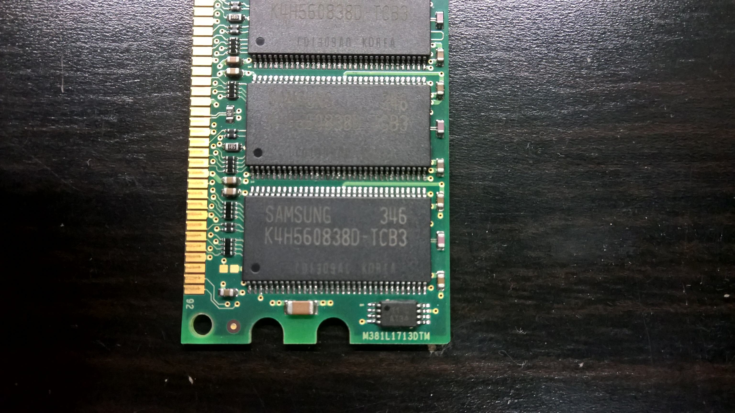

Revision "D"
TCB3
TCC4
256mbit x8k4h560838d-tcb3
k4h560838d-tcc4
200Mhz2-3-3-X2.8V
0304
Revision "E"
TCC5
256mbit x8k4h560838e-tcc5
233Mhz2.5-3-3-X2.8V

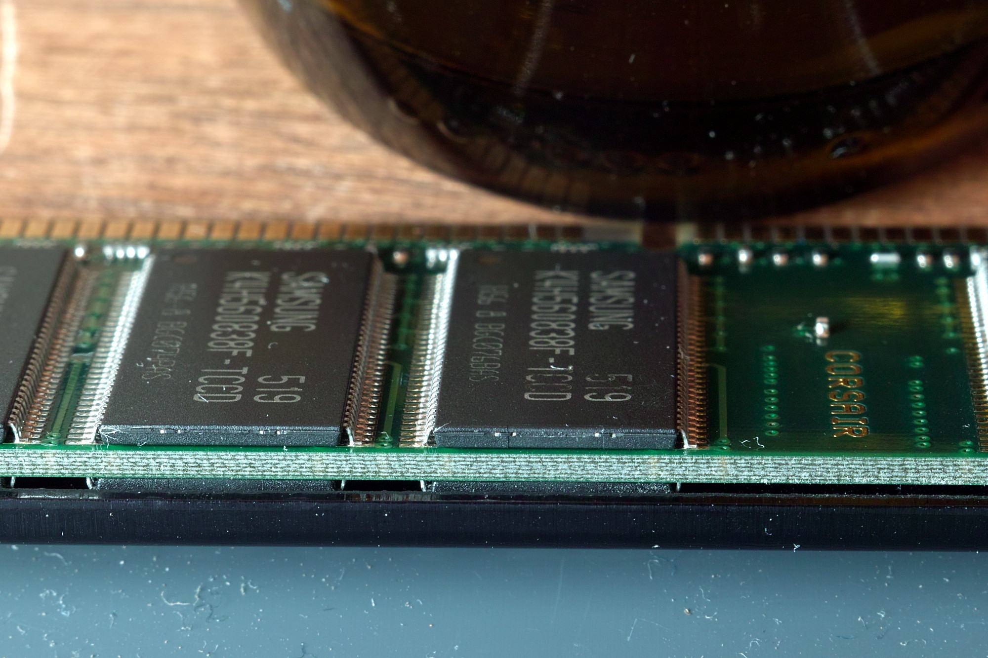

Revision "F"
TCB3
TCCC
TCC5
256mbit x8k4h560838f-tcb3
k4h560838f-tccc
k4h560838f-tcb3
k4h560838f-tcc5
200Mhz
250Mhz
2-3-3-X
3-4-4-X
2.8V
  • skaliert teilweise bis 3.1V
  • gleicher Chip wie Rev. F TCCD, aber schlechterer Bin
  • 6 Metallpunkte auf der kurzen Seite des Chips (2 ganz außen)
0404-/-
Revision "F"
TCCD
256mbit x8k4h560838f-tccd
200Mhz2-2-2-X2.8V
250Mhz2.5-3-3-X2.6-2.8V
270Mhz+3-3-3-X2.8V
280Mhz+3-3-3-X2.8V+
  • skaliert bis über 3.1V
  • Teilweise wurde über Defekte bei höherer Spannung (>2.9V) berichtet
  • mit sehr guten Chips über 300Mhz bei 3-3-3-X möglich
  • schafft 2-2-2-X bei 200Mhz (<=2.8V)

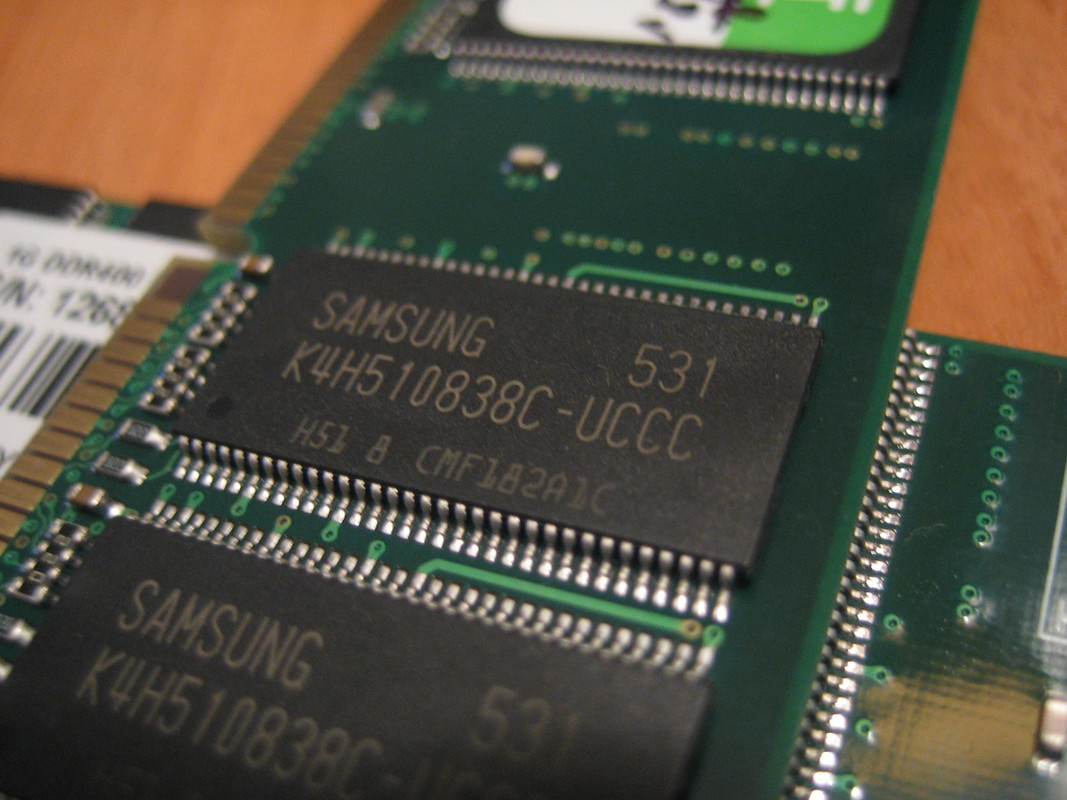

512mbit x8K4H510838C-UCCC
200Mhz3-3-3-X2.6V
240Mhz+3-4-4-X2.6V
  • skaliert nicht mit VDimm
  • skaliert mit 3-4-4-X bis über 280Mhz
  • stark schwankende Chipgüte
  • mittelgroßer, flacher Punkt für Pin 1

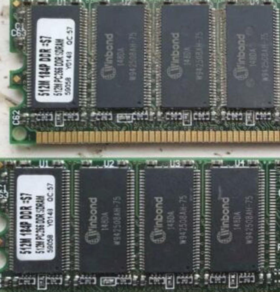

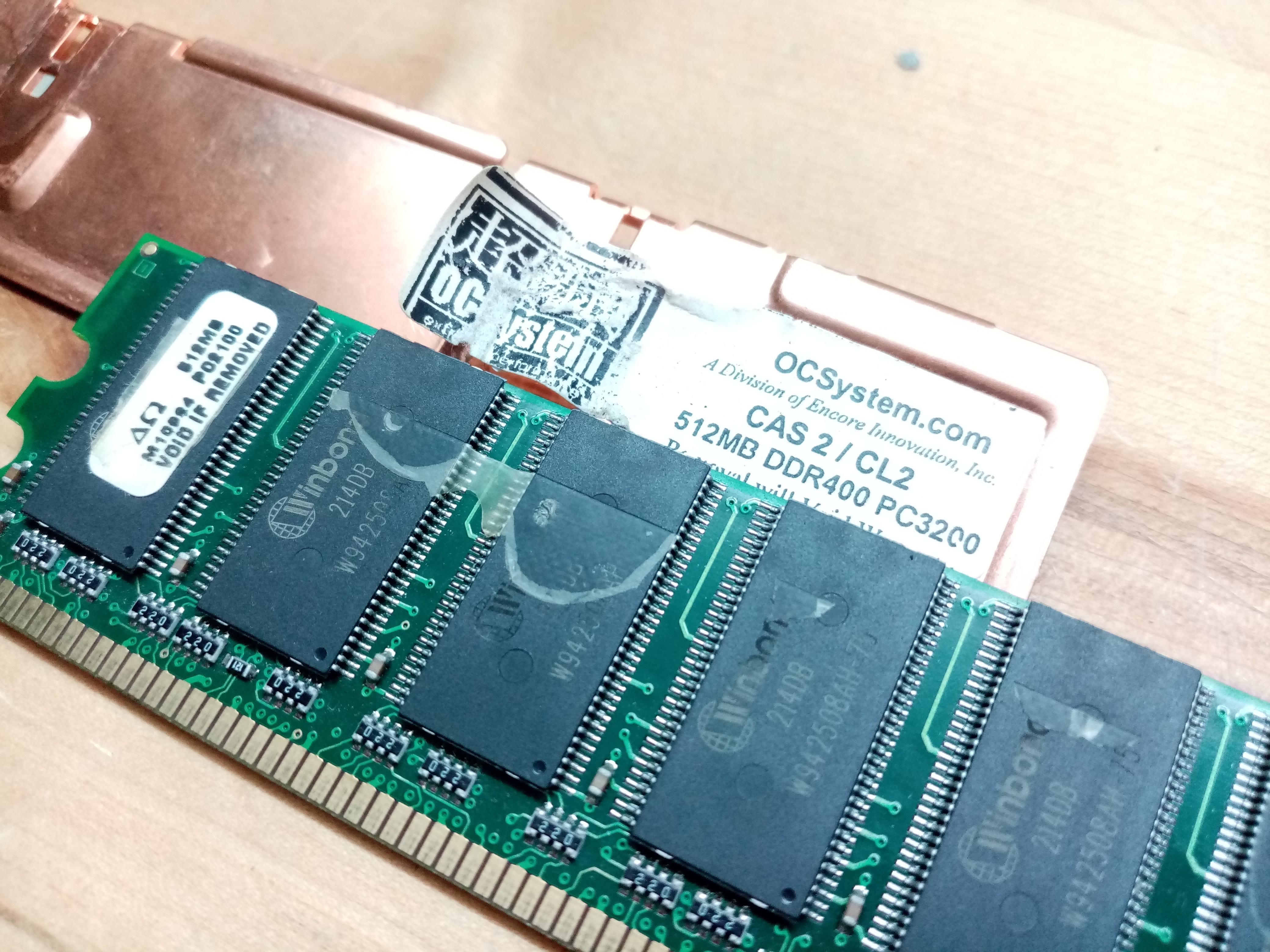

Revision "A"
AH-6
256mbit x8W942508AH-6
133Mhz2-2-2-X2.5V
200Mhz2-3-3-X2.5V
210Mhz3-4-4-X2.5V
  • unterstützt CL=2 bis CL=3

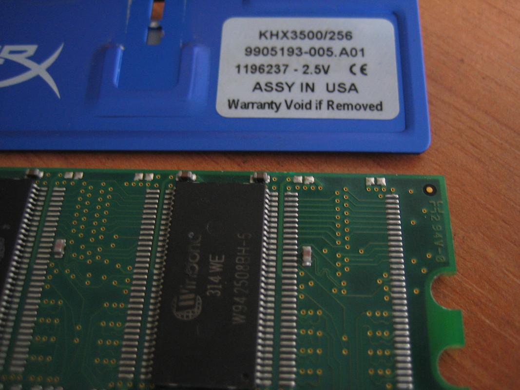

  • läuft mit 2.5V am Besten, keine Skalierung darüber hinaus
  • für OC nur bedingt geeignet
0212-/-
Revision "B"
BH-5
BH-6
256mbit x8W942508BH-5
W942508BH-6
200Mhz2-2-2-X2.8V
250Mhz2-2-2-X3.3V
260Mhz+2-2-2-X3.4V+
  • kein CL=3 Support
  • gute Chips erreichen 250Mhz bei 3.2V
  • schafft meist 2-2-2-X bei 200Mhz (<2.8V)
bis ~0320-/-

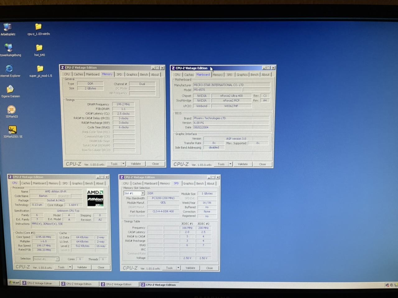

Aeneon 1 GB, CE-5
Aeneon CE-5 1024 MB Riegel Nr. 4 auf DFI Lanparty nF4 Ultra-D Sockel 939
Aeneon AED760UD00-500C98X
double sided, 45. KW 2008, Aufdruck AED93T500 C -> Aeneon CE-5
Spezifikation: 200 MHz @ 3-3-3-8 @ 2,50 Volt

Aeneon CE-5 1024 MB Riegel auf ASRock K7NF2-RAID Sockel 462
Aeneon AED760UD00-500 C98X
double sided, 51. KW 2007, Aufdruck AED93T500 C -> Aeneon CE-5
Möglich:
-> CL2 / CL2,5 / CL3
Nicht möglich:
-> tRCD <3
SuperPi 1M Testdurchlauf (Subtimings 3-4-4-4-3-4-5)
2,0-3-2-11 @ 220 MHz @ 2,80 v
2,5-3-2-11 @ 250 MHz @ 2,80 v
3,0-3-2-11 @ 264* MHz @ 2,80 v
*= 264MHz ist board limit.

Aeneon BE-5 512 MB Riegel Nr. 2 auf DFI Lanparty nF4 Ultra-D Sockel 939
Aeneon AED660UD00-500B98X
single sided, 5. KW 2006, Aufdruck AED93T500 B -> Aeneon BE-5
Möglich:
Nicht möglich:
-> tRCD <3
SuperPi 1M Testdurchlauf (alle Subtimings auf "Auto")
2,0-3-2-5 @ 205 MHz @ 2,50 v
2,5-3-3-6 @ 230 MHz @ 2,60 v
3,0-3-3-8 @ 230 MHz @ 2,60 v
Dieser BE-5 Riegel läuft recht schlecht und springt nicht auf Spannungserhöhung an.

HYNIX 1 GB, D43
Hynix D D43 1 GB Riegel auf DFI Lanparty nF4 Ultra-D Sockel 939
double sided, 52. KW 2008
Datenblattspezifikation: HY5DU12822DTP-D43 @ 200 MHz @ 3-3-3-x
Möglich:
-> CL2,5 und CL3
-> tRAS 0
-> DRAM Idle Timer 0
Nicht möglich:
-> CL2 bei 200 MHz (Spannung 2,60 v - 3,20 v; kein Booten)
-> tRCD <3
-> rRP <2
Cl 2,5 - 3 - 2 - 0
CL 2,5 - 3 - 3 - 0
CL 2,5 - 4 - 3 - 0
CL 2,5 - 4 - 4 - 0
200 MHz
2,60 v​
2,60 v​
2,60 v​
2,60 v​
205 MHz
2,70 v​
2,60 v​
2,60 v​
2,60 v​
210 MHz
2,60 v​
2,60 v​
2,60 v​
215 MHz
2,60 v​
2,60 v​
2,60 v​
220 MHz
2,80 v​
2,60 v​
2,60 v​
225 MHz
3,00 v​
2,80 v​
2,90 v​
CL 3,0 - 3 - 2 - 0
CL 3,0 - 3 - 3 - 0
CL 3,0 - 4 - 3 - 0
CL 3,0 - 4 - 4 - 0
200 MHz
2,60 v​
2,60 v​
2,60 v​
2,60 v​
205 MHz
2,80 v​
2,60 v​
2,60 v​
2,60 v​
210 MHz
2,60 v​
2,60 v​
2,60 v​
215 MHz
2,60 v​
2,60 v​
2,60 v​
220 MHz
2,60 v​
2,60 v​
2,60 v​
225 MHz
2,60 v​
2,60 v​
2,60 v​
230 MHz
2,60 v​
2,60 v​
2,60 v​
235 MHz
2,60 v​
2,60 v​
2,60 v​
240 MHz
2,60 v​
2,60 v​
2,60 v​
245 MHz
2,70 v​
2,70 v​
250 MHz
2,80 v​
2,80 v​
Fazit:
CL 2,5 geht bis 225 MHz, egal ob mit 3-3-x / 4-3-x oder 4-4-x
CL 3 geht bis 250 MHz, allerdings nur mit tRCD 4

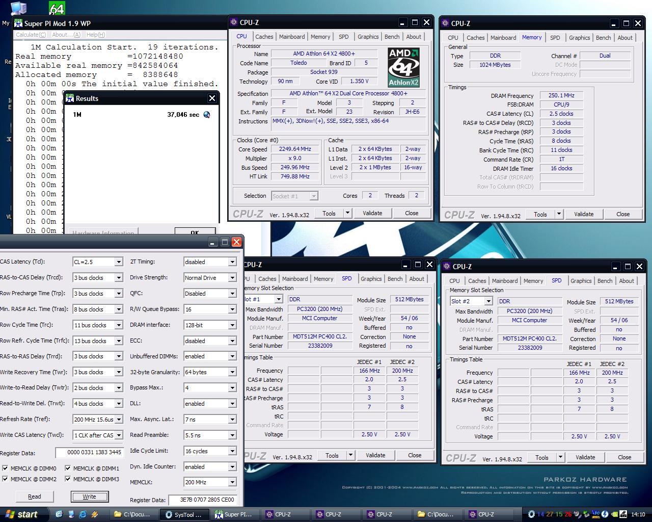

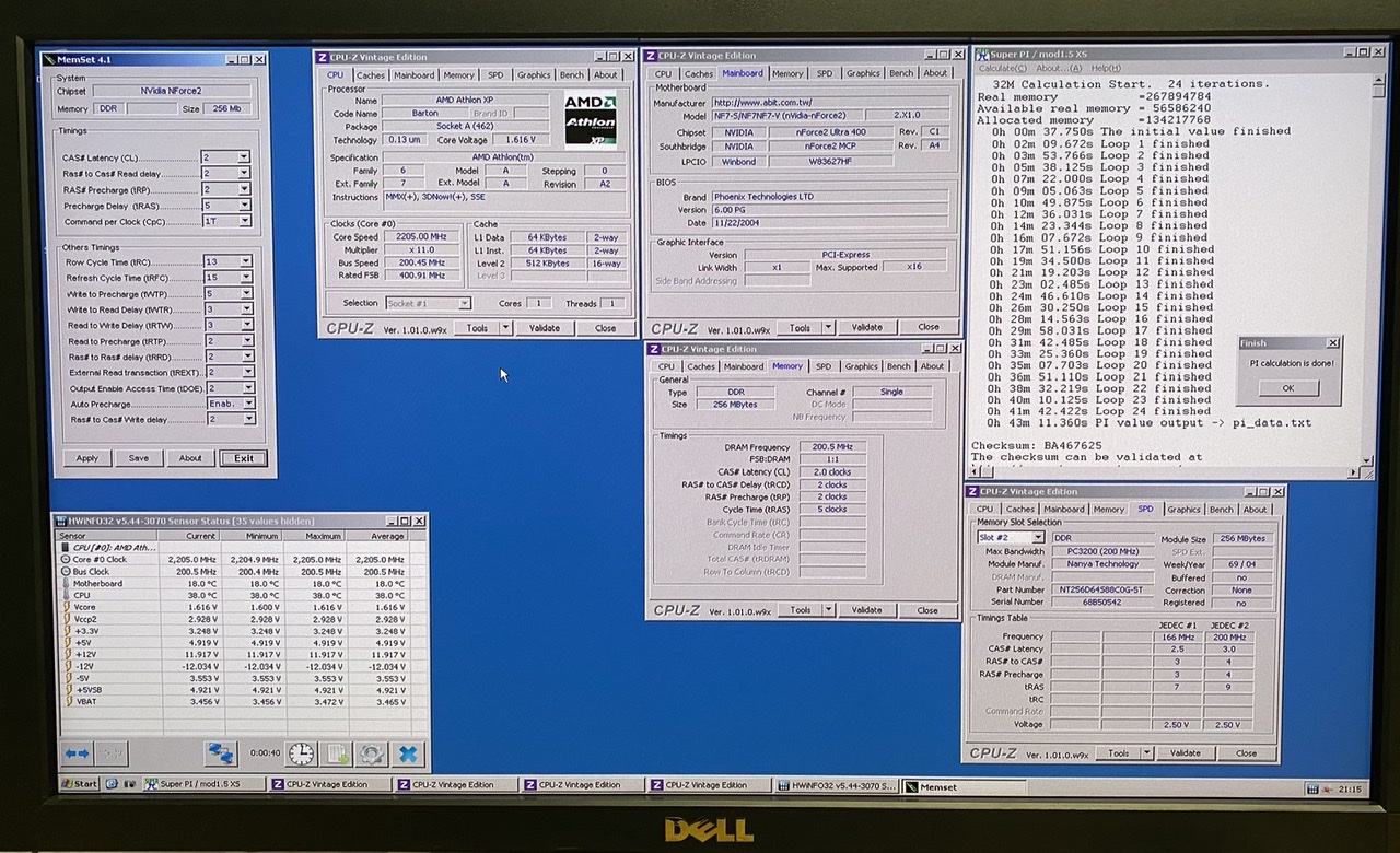

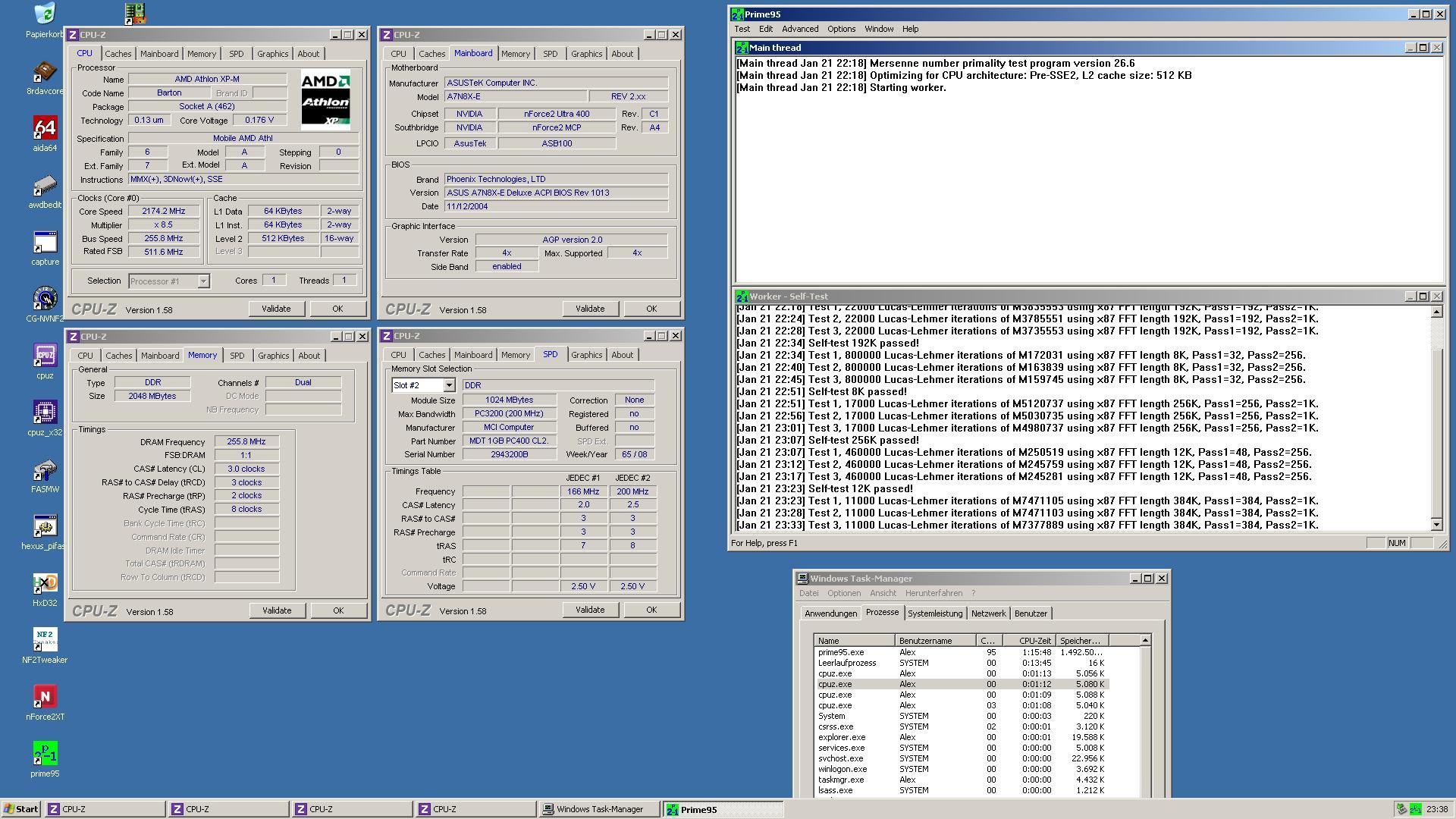

NANYA 256 MB, C-5T
Nanya CS-5 256 MB Riegel auf ASRock K7NF2-RAID Sockel 462
Nanya NT256D64S88C0GY-5T
single sided, 07/2006, NT5DS32M8CS-5T [TW]
Möglich:
Nicht möglich:

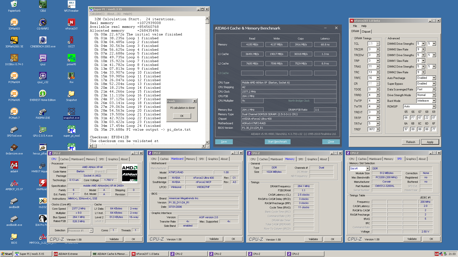

SuperPi 32M (Subtimings 3-4-4-4-3-4-5; 4-5-5-5-3-5-6)
2,0-2-2-11 @ 200 MHz @ 2,70 v (2,50V reichen richt)
2,0-3-2-11 @ 225 MHz @ 2,70 v
2,5-3-2-11 @ 251 MHz @ 2,70 v
3,0-3-3-11 @ 263 MHz @ 2,70 v

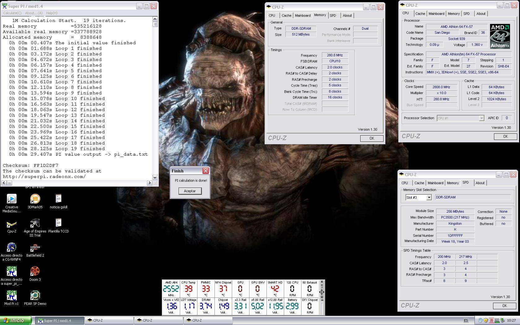

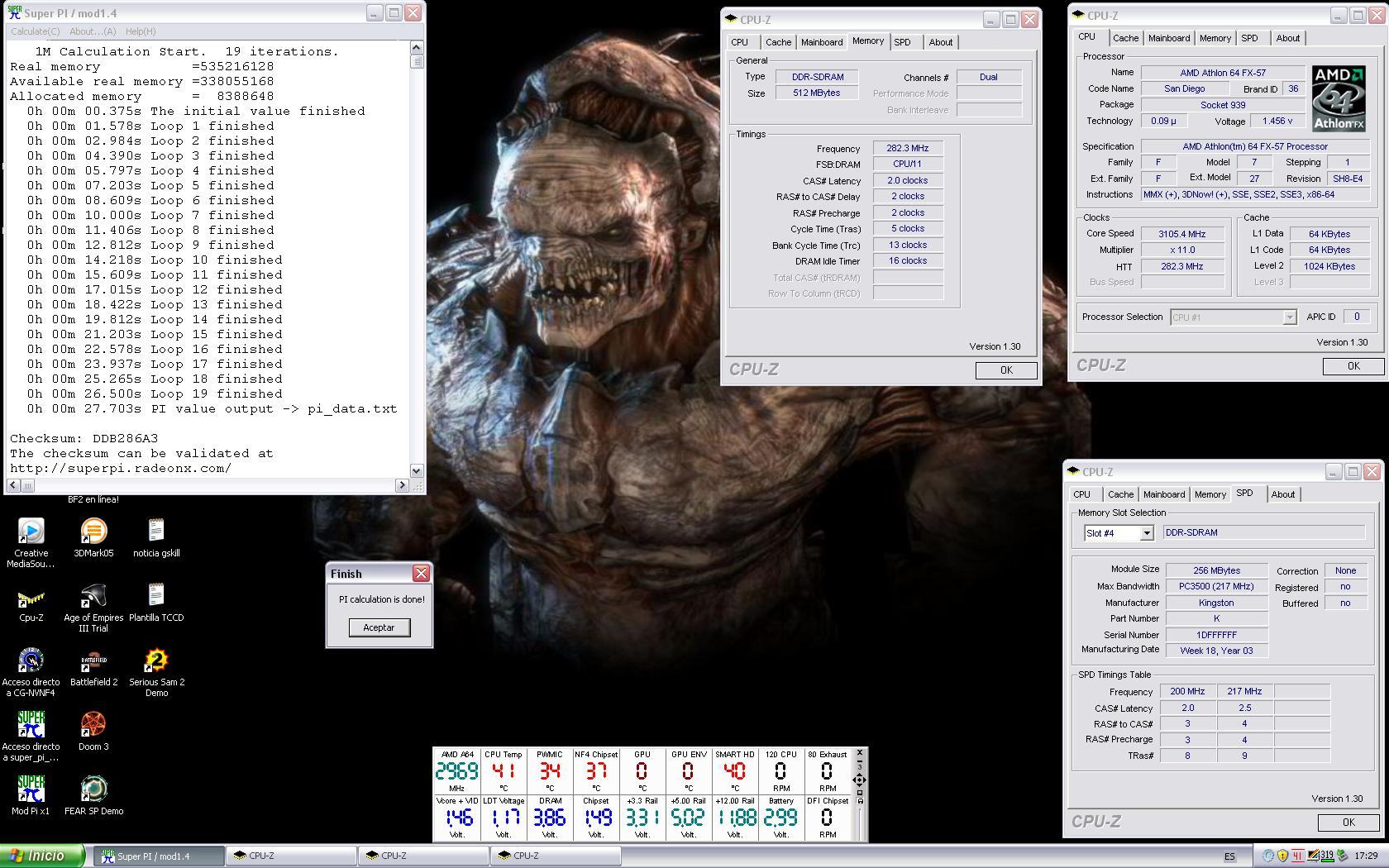

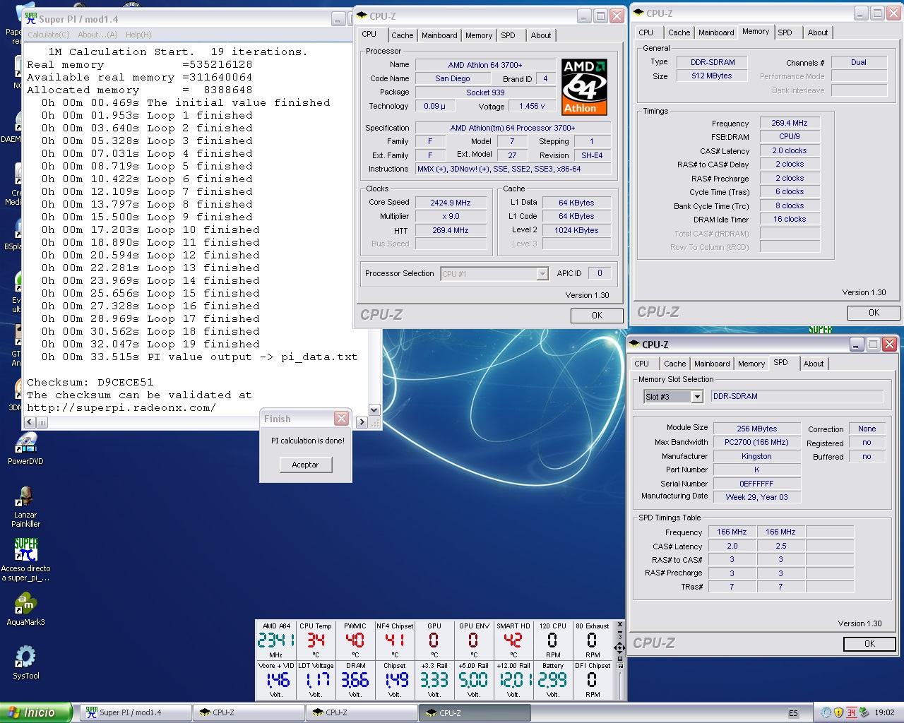

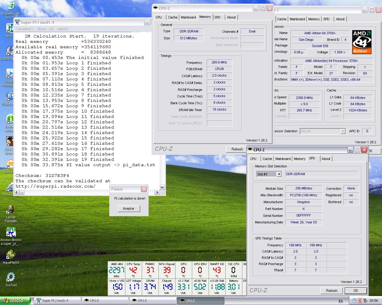

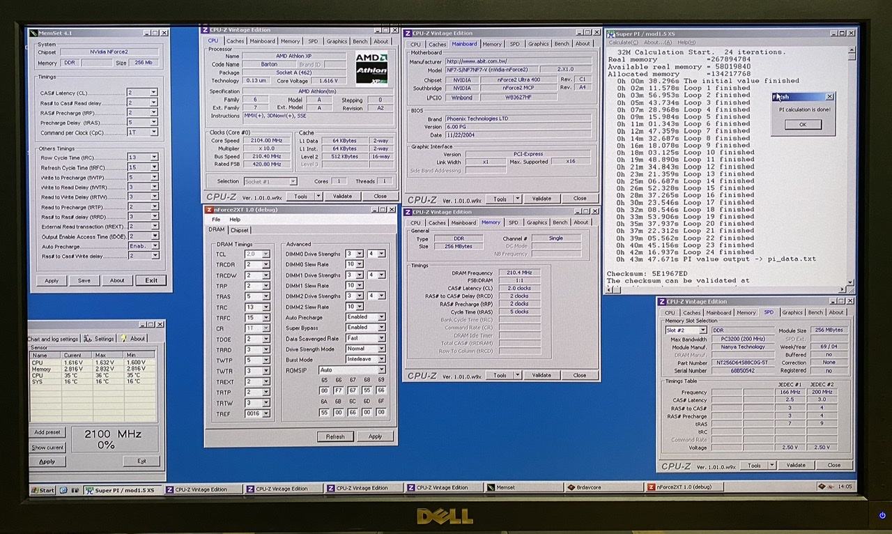

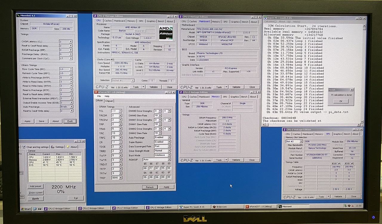

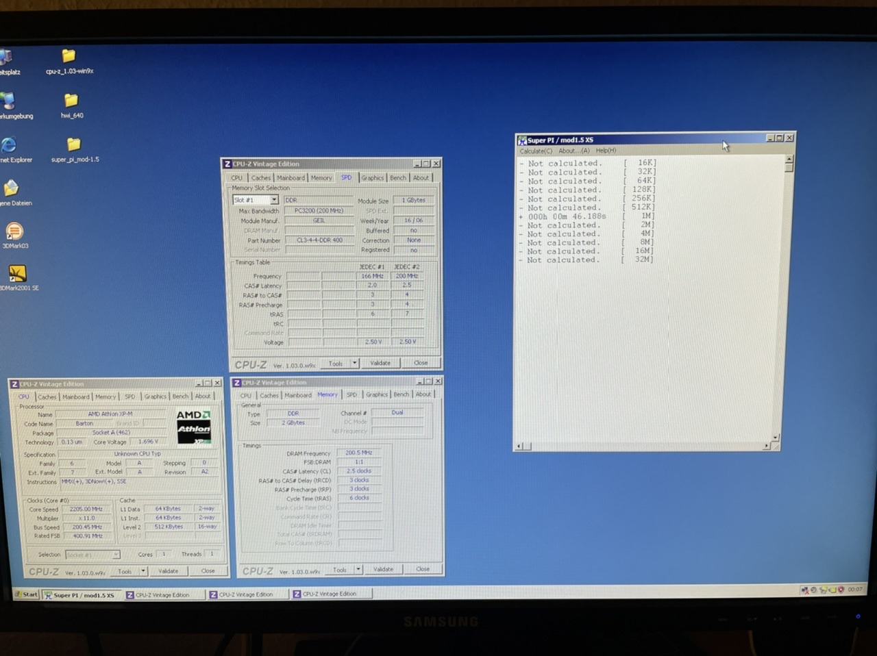

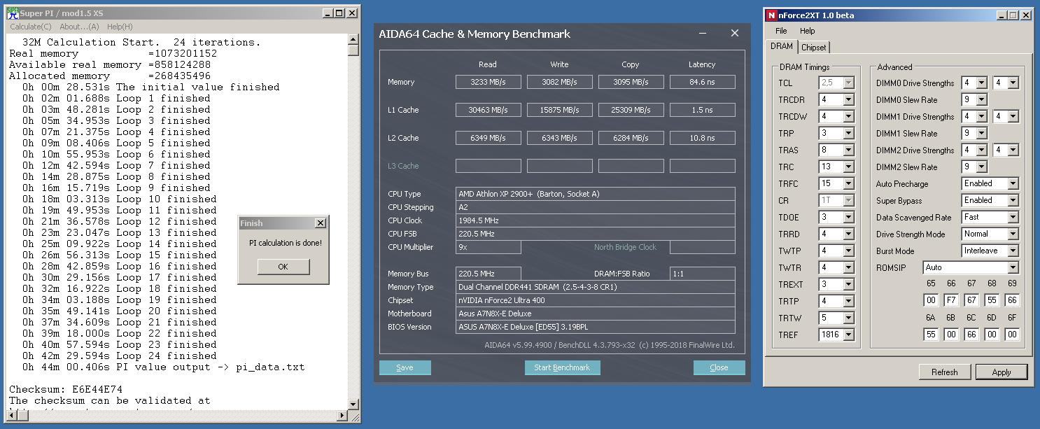

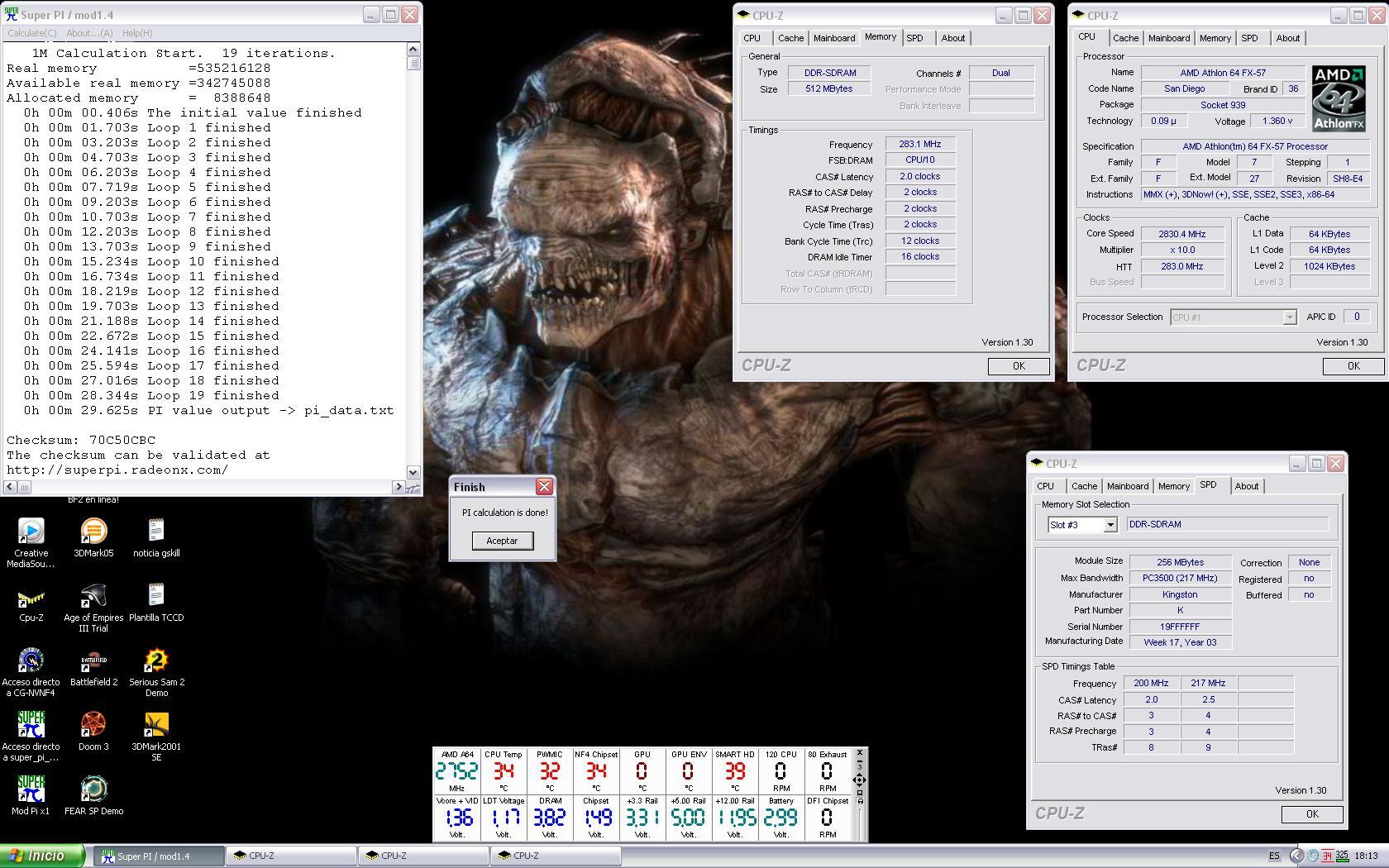

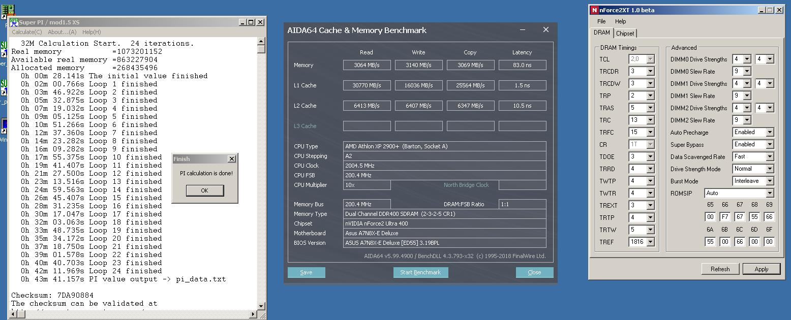

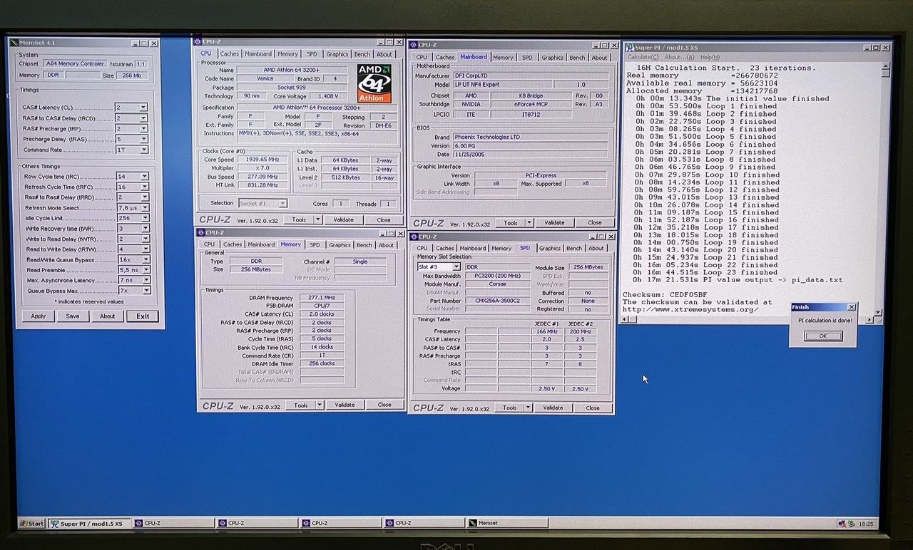

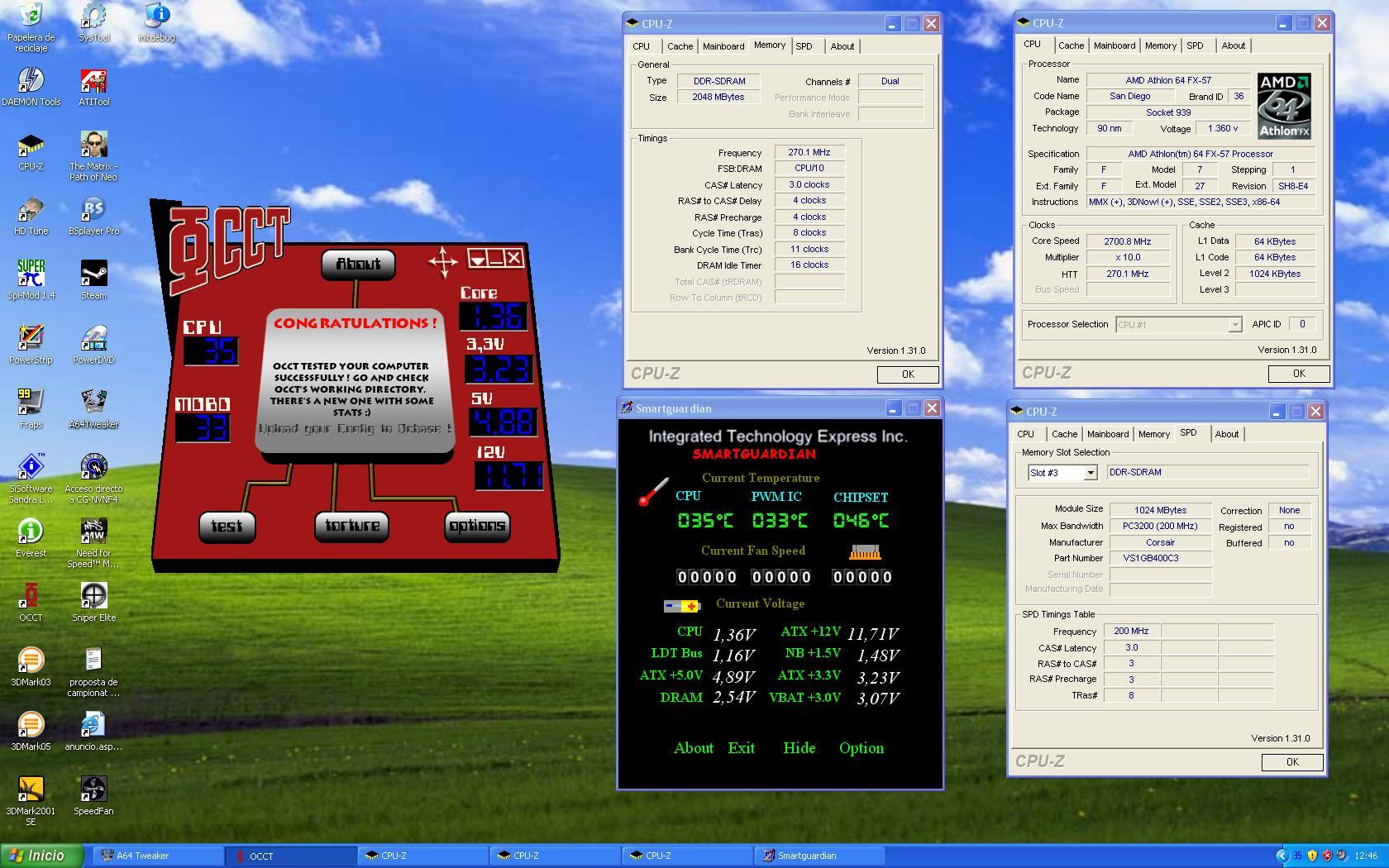

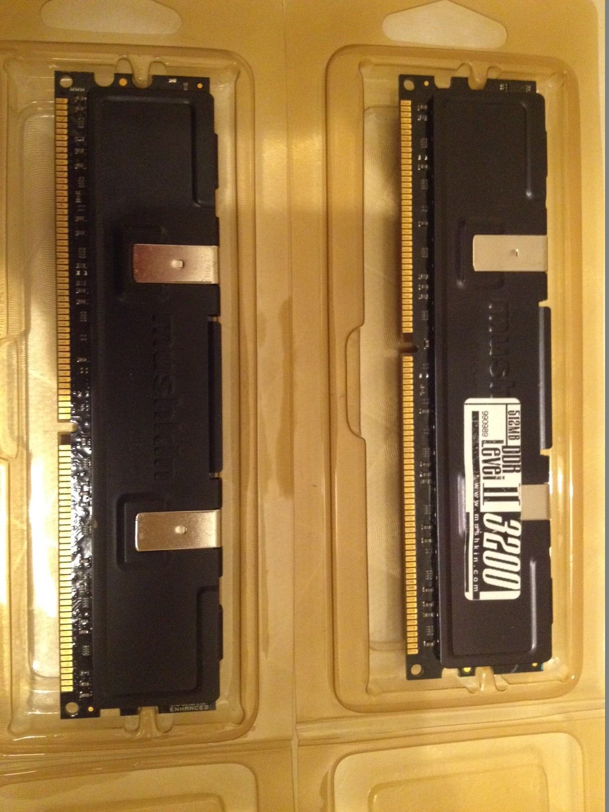

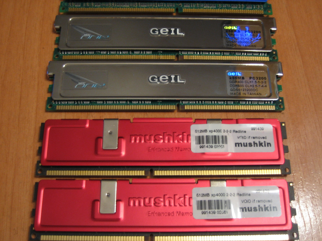

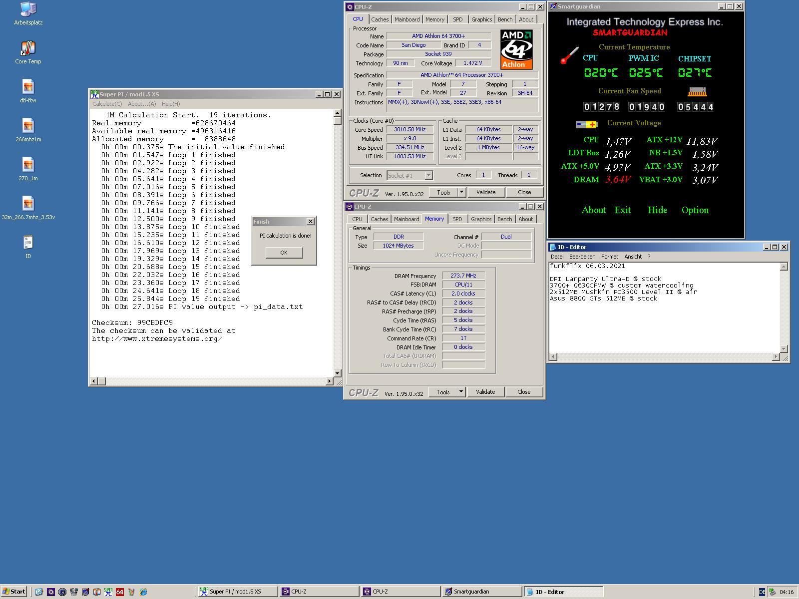

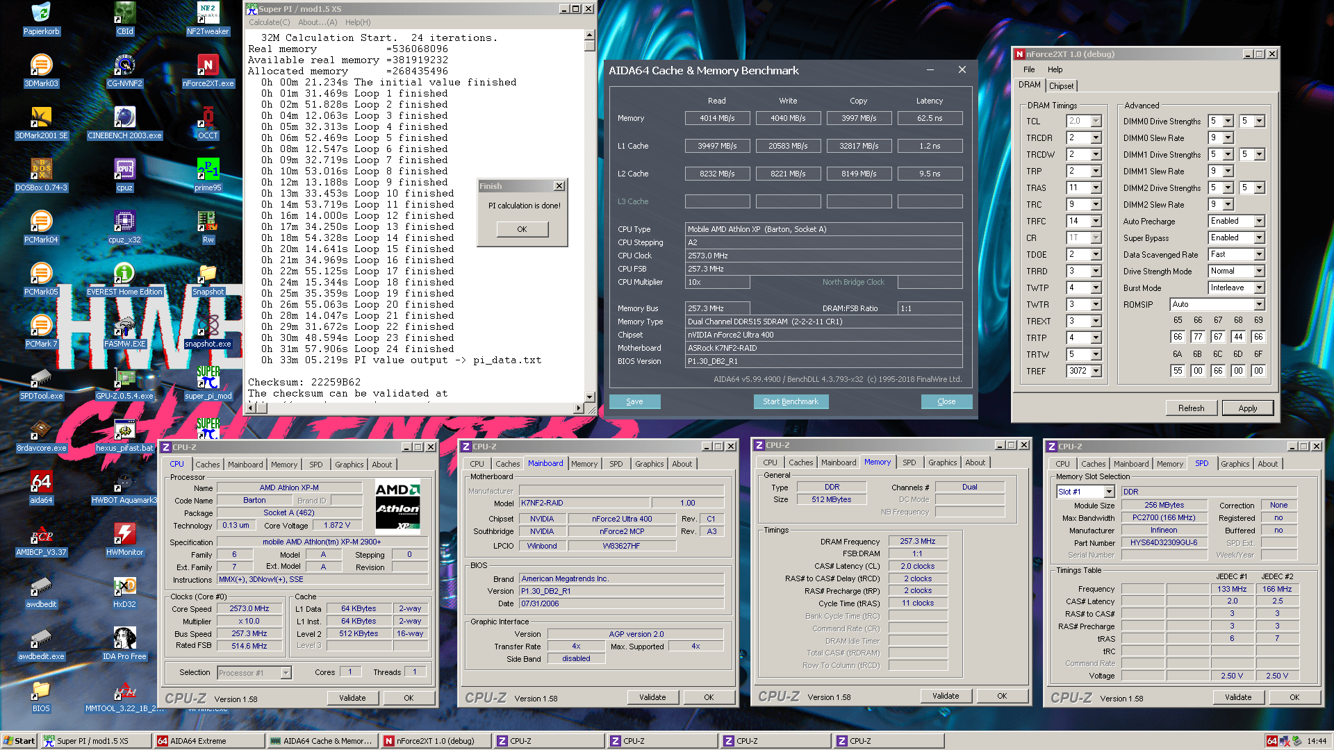

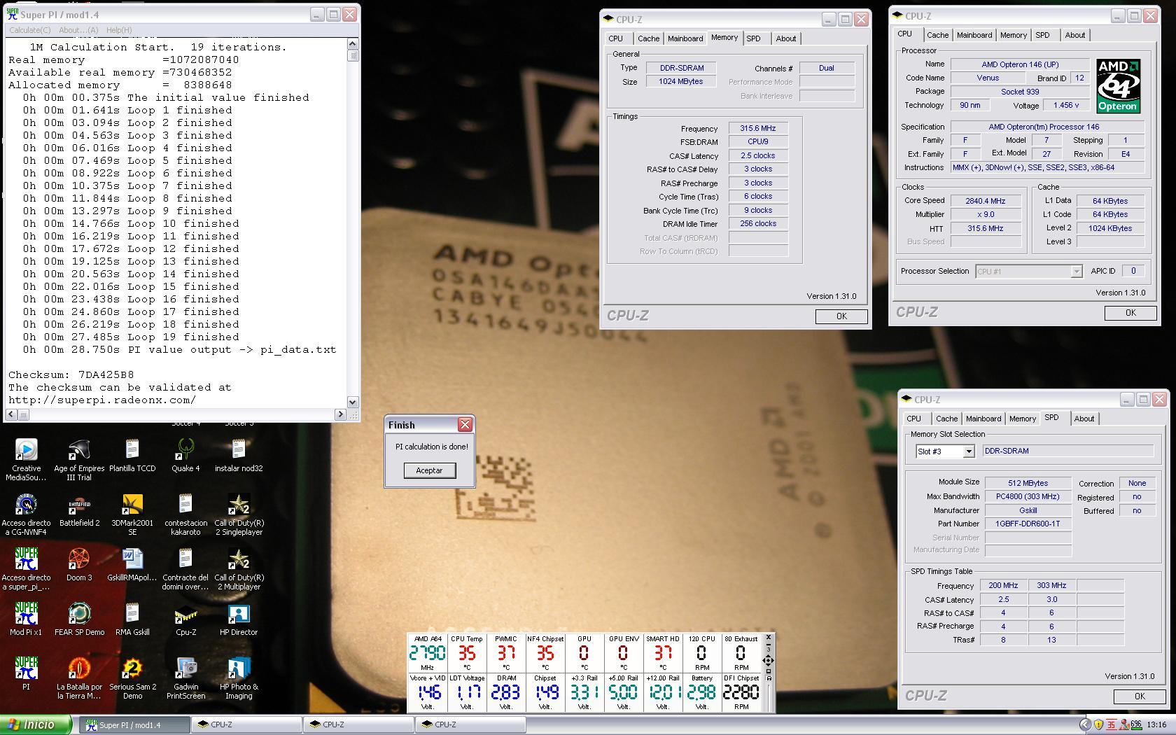

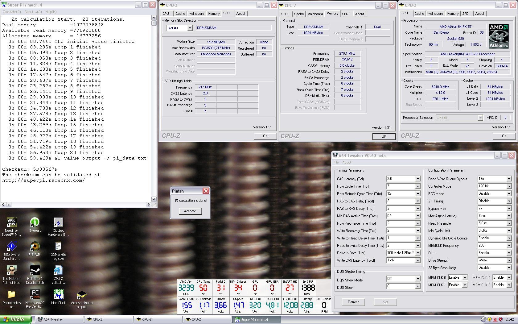

Mushkin RedLine XP3500 1024mb
Double side, UTT 0438WM
Spezifikation: 216MHz @CL2@2,6 Volt
Möglich:
->CL2
Nicht möglich:
- >Burning 24/7 4.1vdimm (12 days)

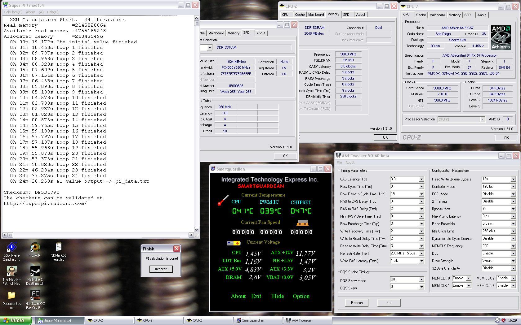

SuperPi 1M
2-2-2-0-8 @ 260.Mhz @ 3.47v
2-2-2-0-7 @ 267 MHz @ 3,58v
2-2-2-0-7 @ 270MHz @ 3,66v
2-2-2-0-7 @ 283MHz @ 3,71v
2-2-2-0-7 @ 285MHz @ 3,82v
Was genau meinst du damit?
Tolle Results auf jeden Fall! Leider sind 2x256MB-Kits echt selten, hatte bisher nur eines in der Hand... Damals wollten die meisten schon auf 2x512MB gehen irgendwie...:)
Der Hauptgrund war, dass sich die 256MB-Single-Sided-Module leichter übertakten ließen, während die 512MB-Double-Sided-Module bessere Ergebnisse in den Benchmarks erzielten
Also hast du tatsächlich einen Burn-In bei 4,1V und entspannten Timings + Taktraten gemacht? Memtest etc?
Darüber haben sich ja damals schon die Leute im xs.org gestritten, manche hatten damit wohl Erfolg, viele aber auch nicht. Interessant dass du die Methode noch anwendest.
Interessant wäre auch noch ein A64-Tweaker-Screen bei 280+, aber verstehe wenn du es nicht zeigen möchtest! :)

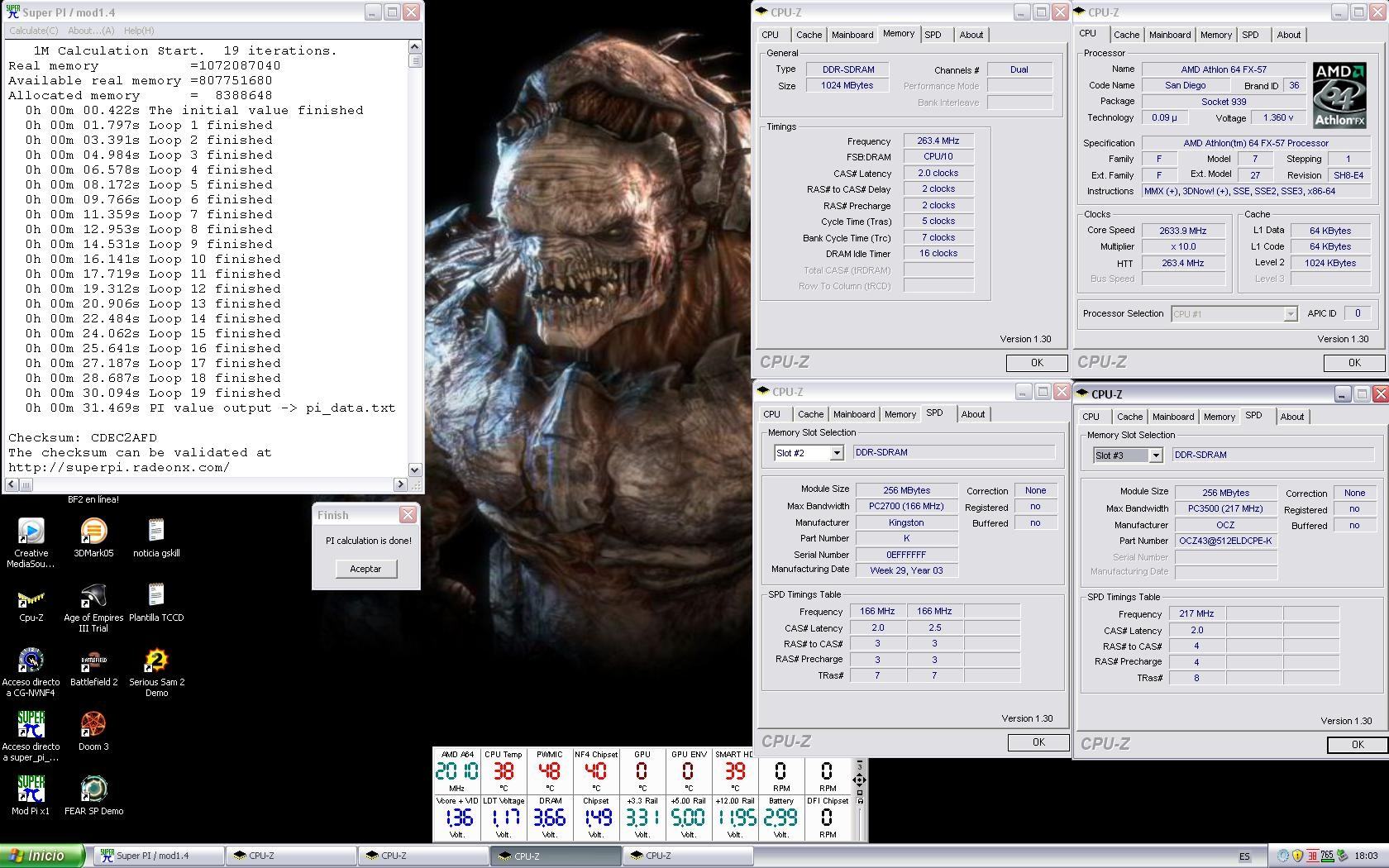

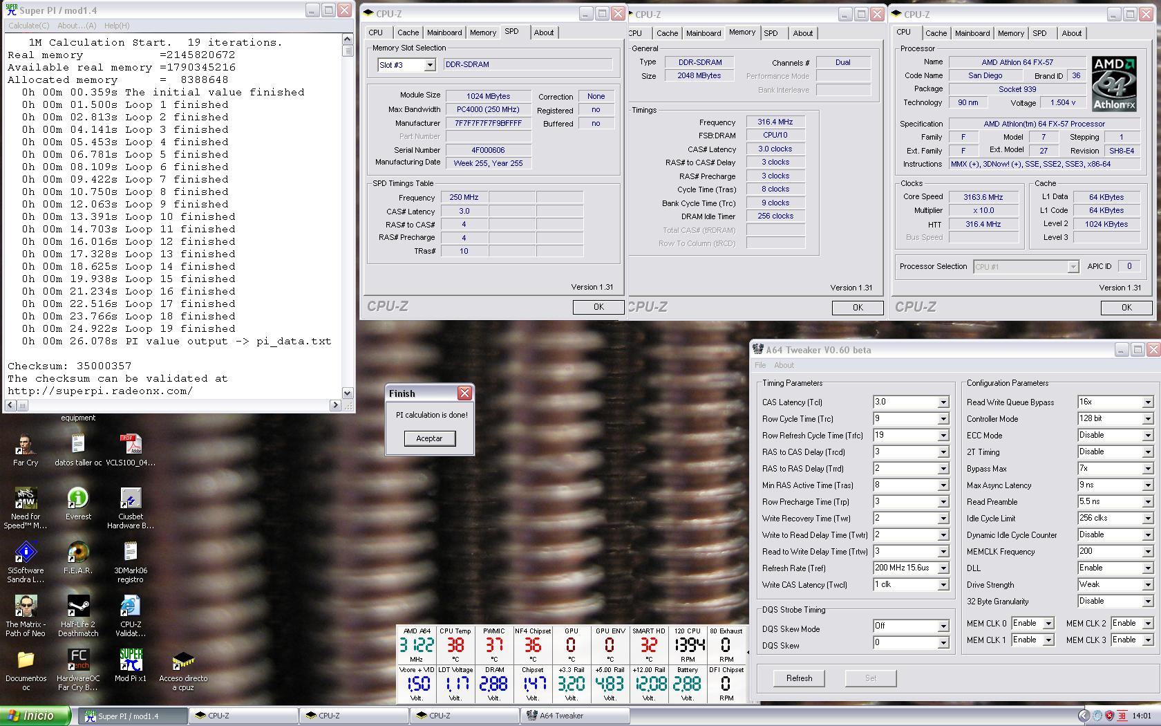

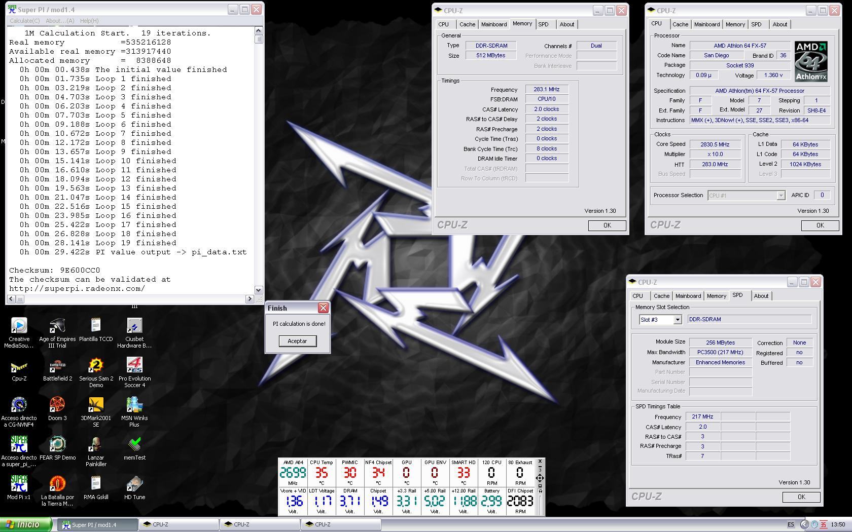

Mushkin RedLine XP3500 512mb
single sided, UTT 0438WM
Möglich:
->CL2
Nicht möglich:

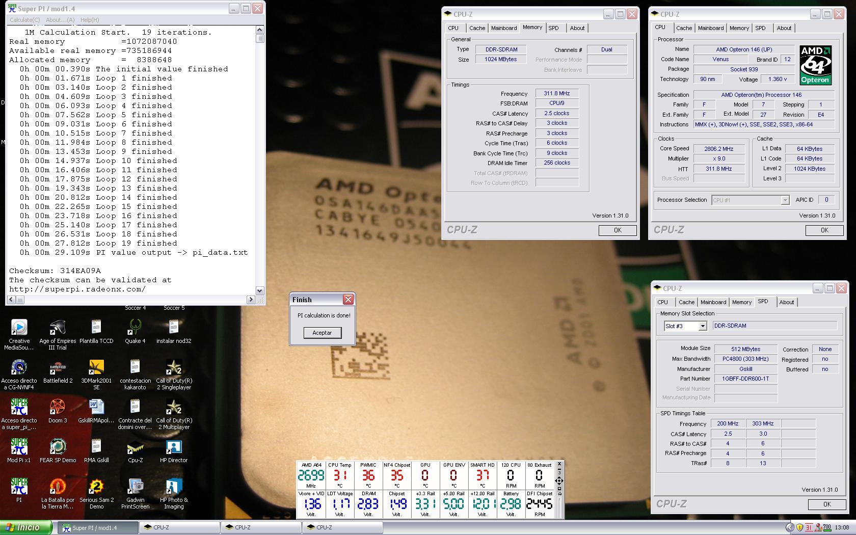

SuperPi 1M
I was just wondering since you say it is Single Sided + 512MB.
How can it be Winbond UTT? Since I thought Windows UTT/BH5/CH5 512MB's are always DS.
Das System funktioniert, aber jedes Modul reagiert unterschiedlich. Man muss die Bedürfnisse jedes Moduls anpassen können, und das erfordert viel Zeit und Gedul
It is SS 2 x 256MB if the Tools are not lieing.
It is sometimes really confusing that some Manufactures print 512MB on one Stick of a Kit with 2x256MB.
Back to german...
Gerade bei OCZ ist das nervig, manchmal haben die es so und ein anderes Mal so gemacht.. Dann weiss man nie genau, ob es ein 512MB-Kit, oder 2x512MB sind.
Bei DDR2 ist das ganz schlimm..
You're right, it was my mistake when putting the description :wall:
Most 256MB Winbond modules are single-sided, but there are also double-sided ones. The 512MB modules are DS.
At home, I have around 40 Winbond kits, most of them with corrupted SPD due to the Asus CT479 & P4C — it was like watching... The Texas Chainsaw Massacre! :wut:

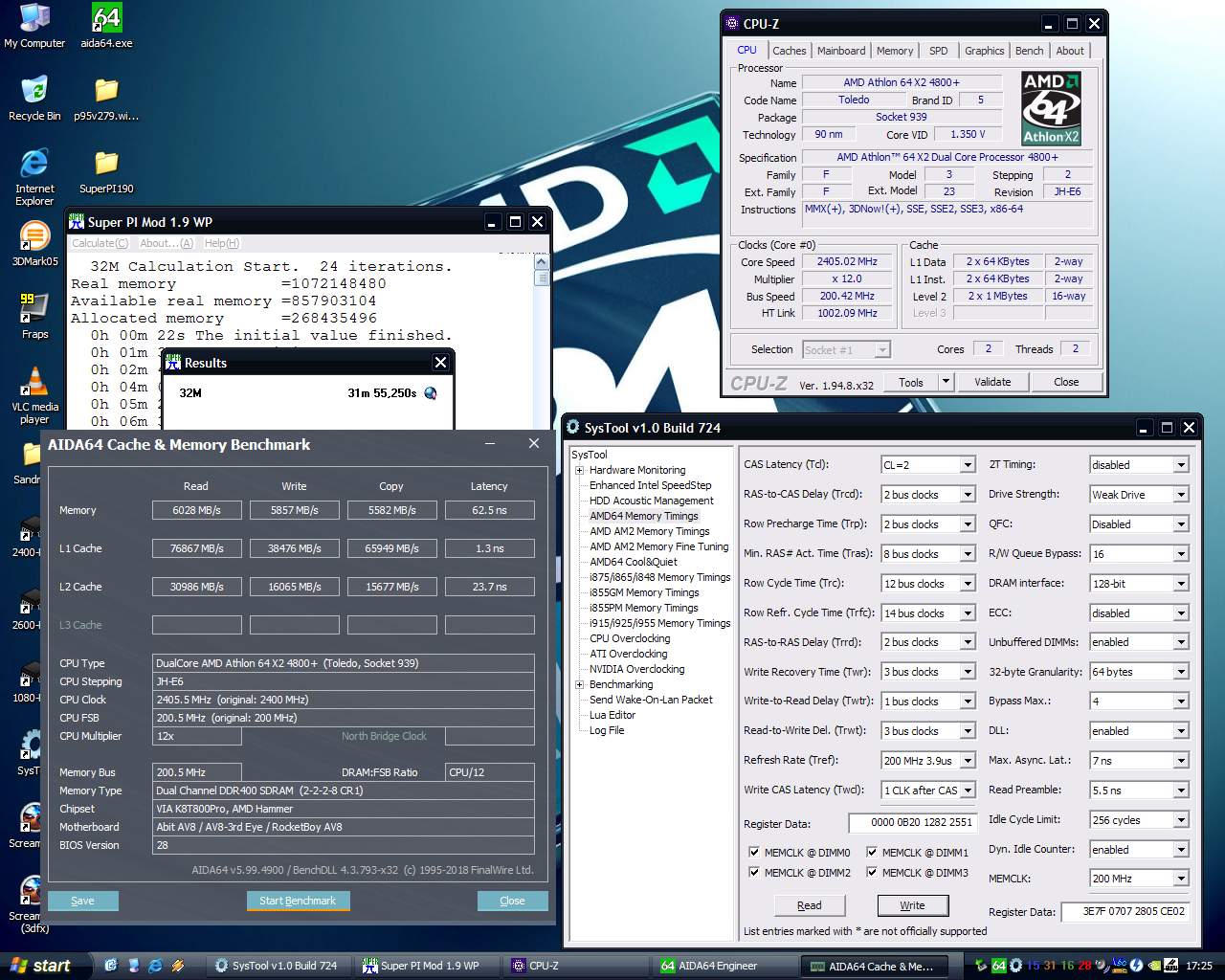

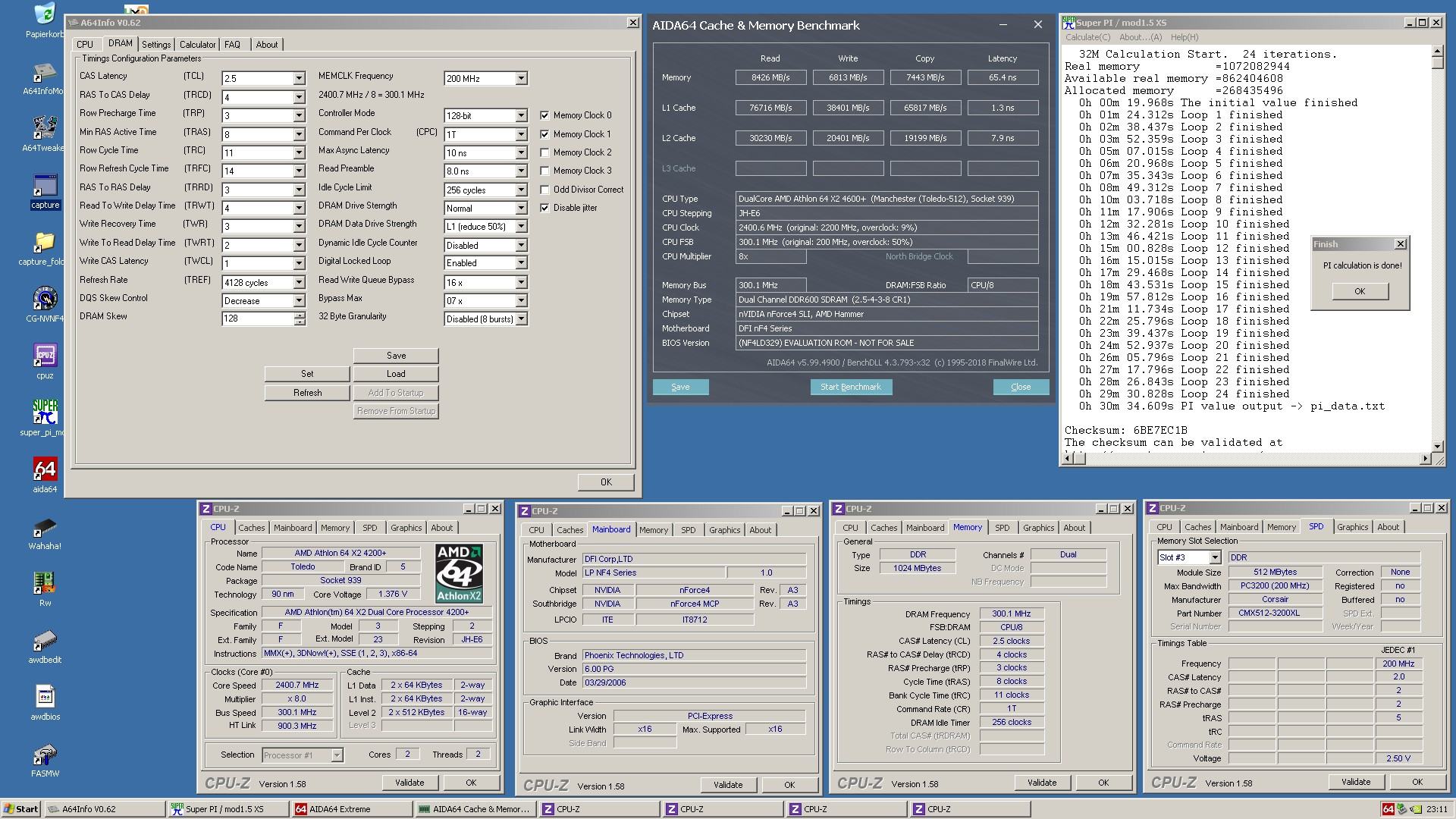

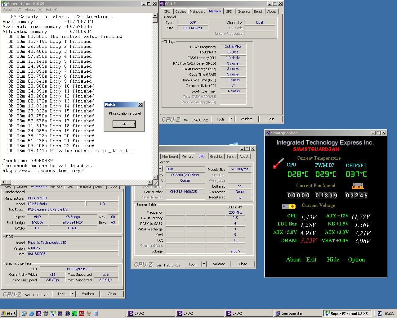

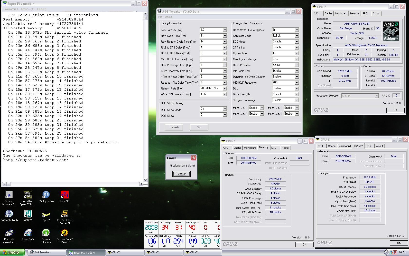

XP3200 & XP4000
CORSAIR Value 3200 2Gb (2x1Gb)
double sided, Samsung K4H510838C-UCCC
Spezifikation: 200MHz @CL3 @2,5 Volt (3-3-3-8)
Möglich:
->CL3
Nicht möglich:
SuperPi 1M

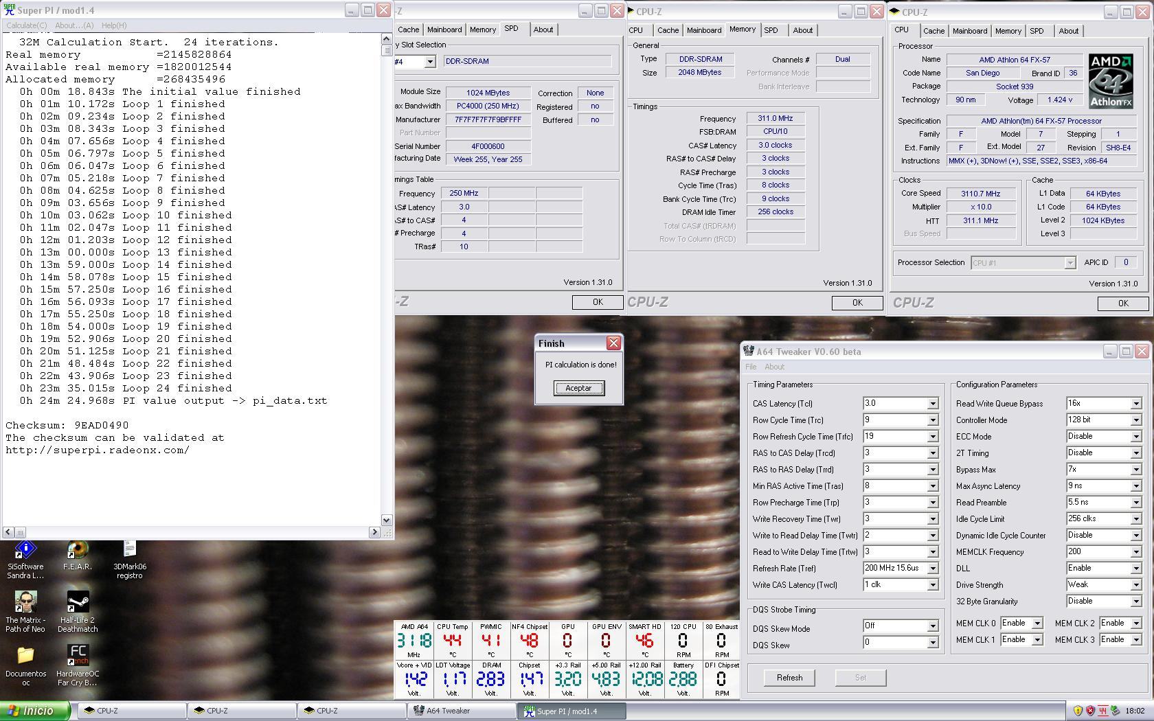

3-4-4-8-11-16 @ 270MHz @ 2,83v
3-4-4-8-11-16 @ 274MHz @ 2,83v
3-4-4-8-11-16 @ 275MHz @ 2,62v
3-4-4-8-11-16 @ 277MHz @ 2,62v
Bemerkung:

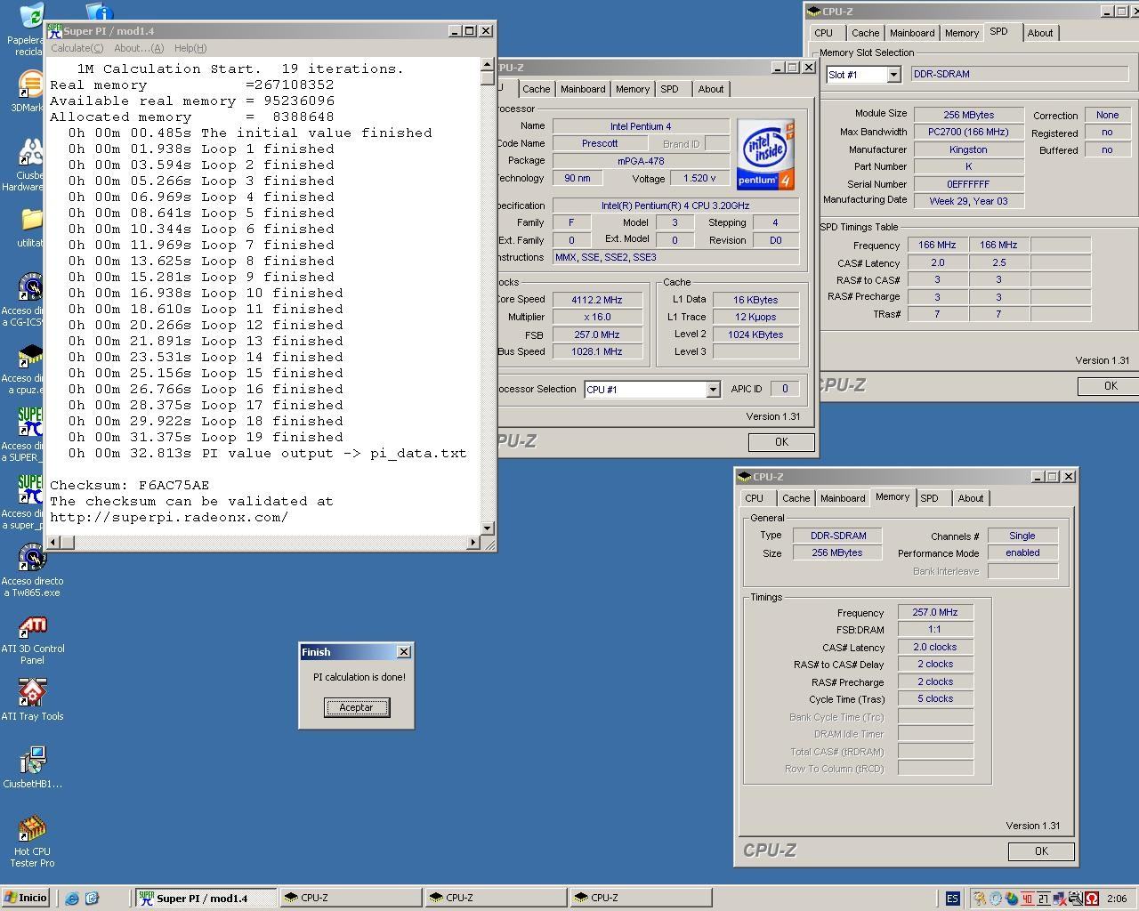

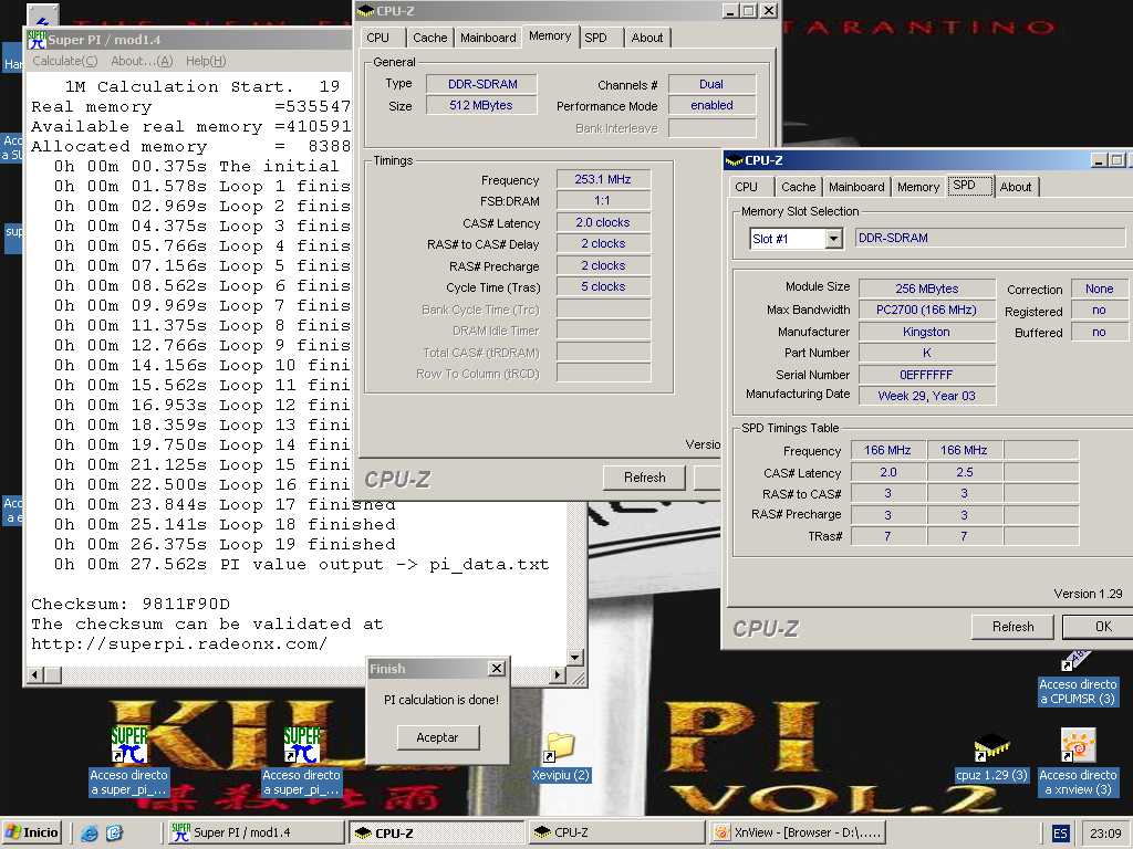

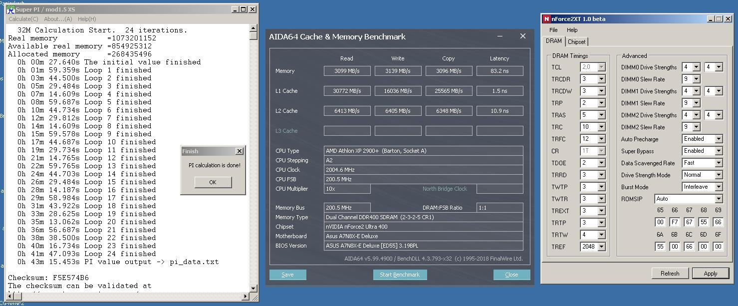

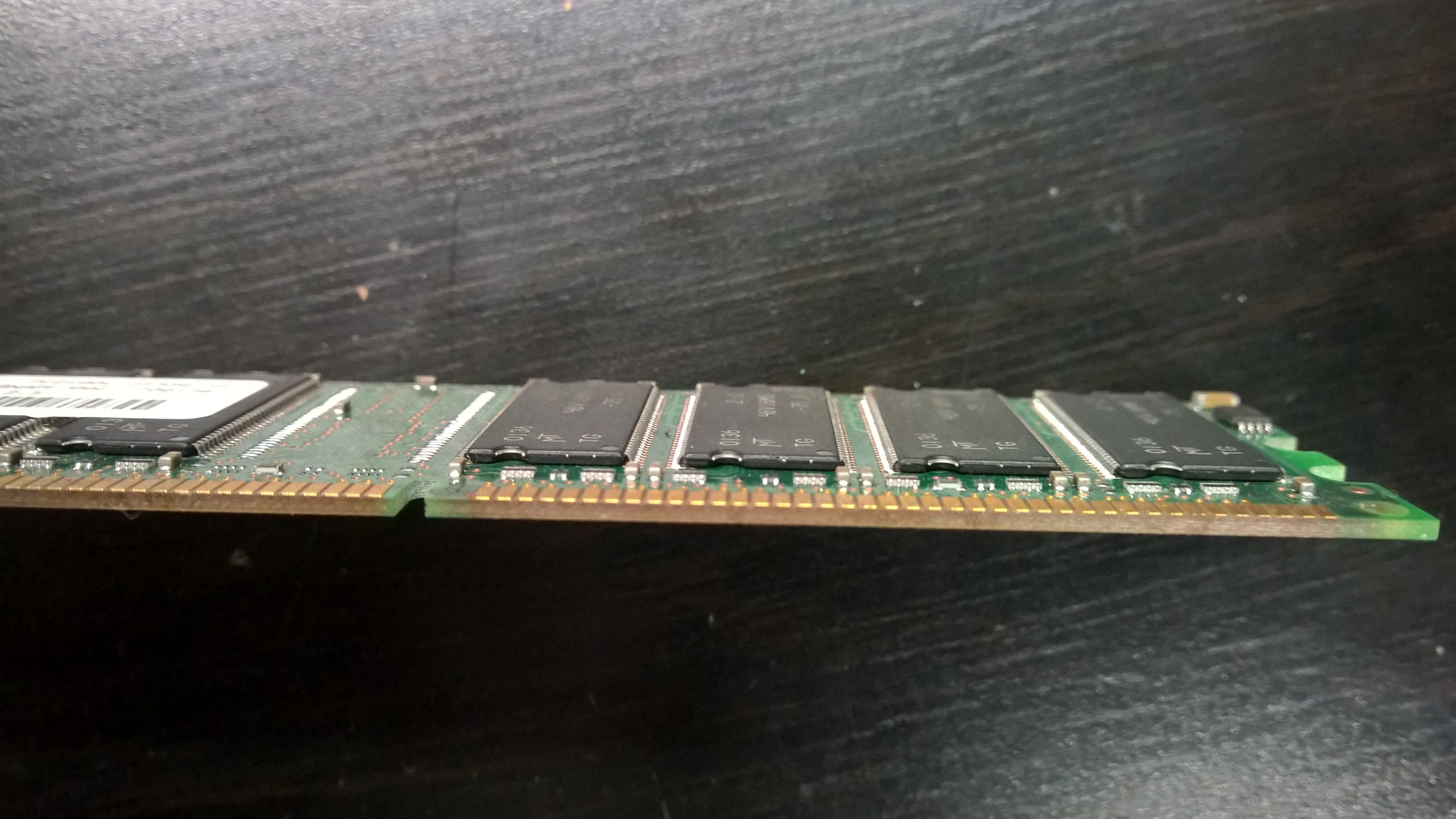

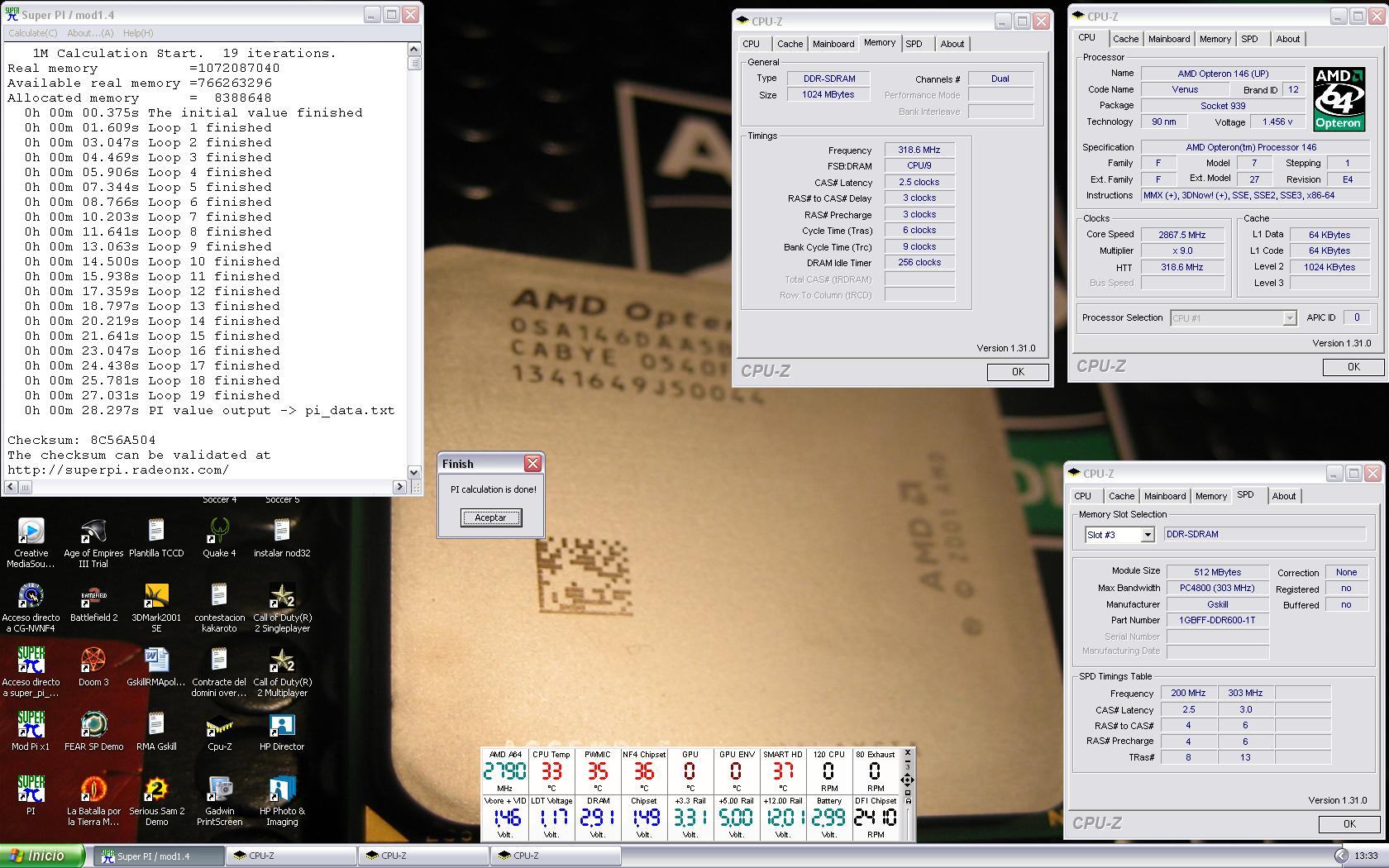

Kingston KHX3200 512 (2x256)
Single side, BH-5 339WF
Spezifikation: 200MHz @CL2@2,5 Volt
Möglich:
->CL2- CL2.5
Nicht möglich:
- >Burning 24/7 4.0vdimm (+30 days)
SuperPi 1M

Kingston KHX3500 512 (2x256)
Single side, BH-5 314WE
Spezifikation: 217MHz @CL2@2,5 Volt
Möglich:
->CL2- CL2.5
Nicht möglich:
- >Burning 24/7 3.9vdimm (+30 days)
SuperPi 1M
2-2-2-5-8-16 @ 275 MHz @ 3,63v
2-2-2-5-8-16 @ 280 MHz @ 3,74v
2-2-2-5-8-16 @ 282 MHz @ 3,86v
2-2-2-2-12-16 @ 283 MHz @ 3,82v

Kingston KHX3000 512 (2x256)
Single side, BH-5 249WE
Spezifikation: 166MHz @CL2@2,5 Volt
Möglich:
->CL2- CL2.5
Nicht möglich:
SuperPi 1M
2-2-2-5@ 250 MHz @ 3,19v P4C&780ES
2-2-2-5@ 253 MHz @ 3,22v P4C&780ES
2-2-2-5@ 257 MHz @ 3,20v P4C&780ES single
2-2-2-6-8-16 @ 269 MHz @ 3,66v
2-2-2-2-8-16 @ 270 MHz @ 3,70v
Ich liebe die alten Kingston HyperX, auch wenn die taktmäßig meist Müll waren.
