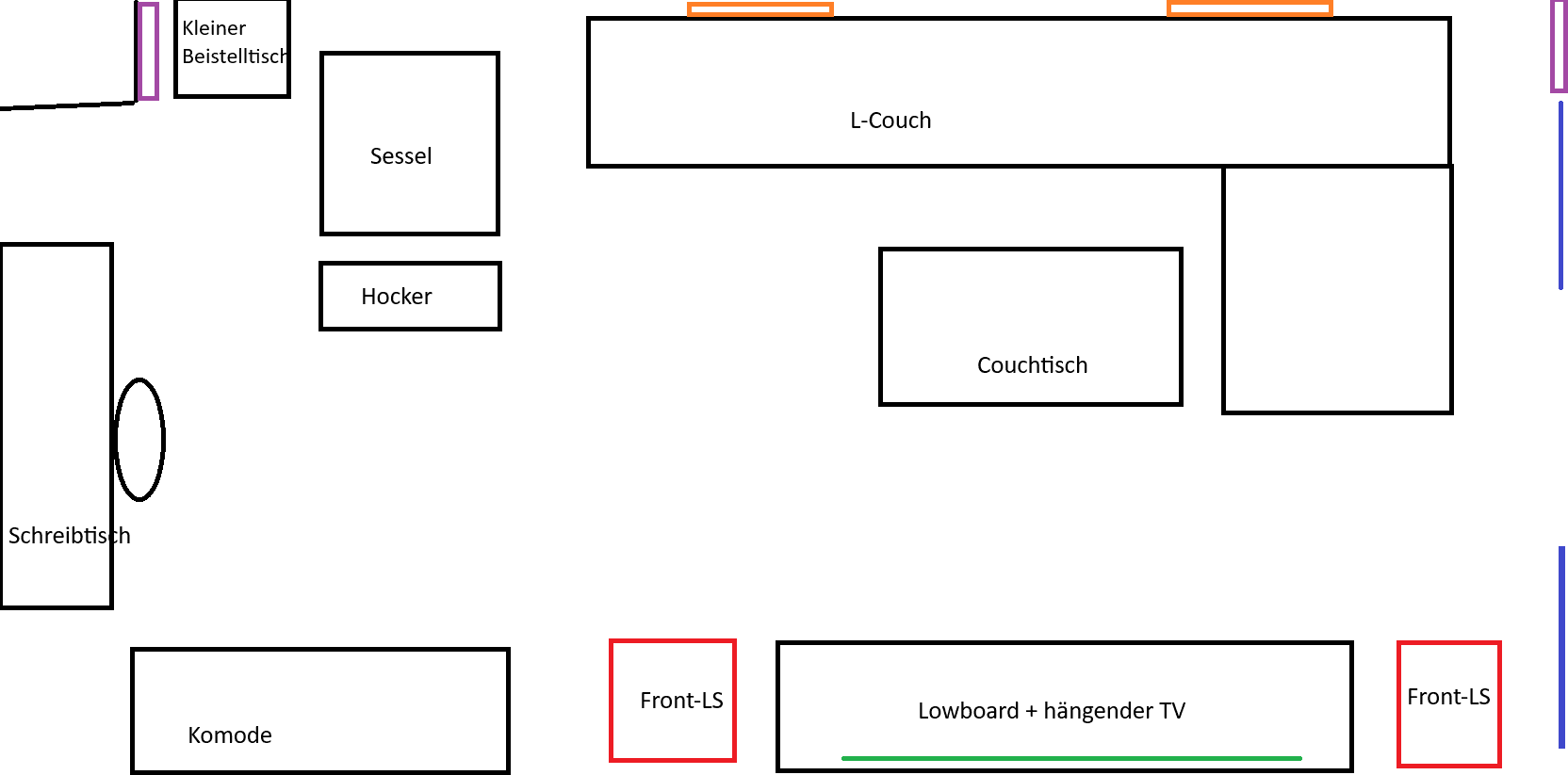

Habe das TV Lowboard mal etwas nach rechts verschoben, die Cantons auf Badläufer gestellt und nach vorne gezogen und zudem noch eine Socke in die hintere Öffnung des Bass-Down-Fire-Systems geklemmt. Das Down-Fire-System von Canton soll ja eigentlich einen Großteil nach vorne bringen, aber ein wenig hats tatsächlich geholfen. Nun ist es selbst im Pure-Direkt Modus recht gut. Klar, der Bass haut noch immer gut rein (aber bei weitem nicht so dröhnig wie vorher), aber vllt ist das mit Feintuning (Basstraprolle, Spikes, etc.) ja noch möglich? Die Canton sind halt sooo sexy :love: Und die räumliche Abbildung und Auflösung ist schon echt klasse. Alles perfekt,
Ich werde heute weiter mit den Cantons rumspielen und testen was der Raum und die Mittel, die ich gerade zur Verfügung habe, hergeben. Morgen dann sind die Dali dran und dann gebe ichs wohl auf. Bis einschließlich 02.01. habe ich noch Urlaub und dann will ich damit eigentlich auch fertig sein.

Ja, die Positionierung ist leider recht suboptimal. Jeder rechte Winkel macht +6 dB im Bass, macht hier in der Ecke +12 dB.
Wenn Du nach vorne ziehst kommst Du wieder in den Bereich der Kammfiltereffekte.
Soundtechnisch wäre je eine Regalbox an der Wand angebracht und jeweils darunter ein aktiver Sub mit DSP, wohl die bessere / flexiblere / besser einmessbarere Lösung.
Sieht halt nicht so schick aus wie die Canton.
@Daiyama
Ja das wurde alles so schnell organisiert, daß ich nicht so schnell scrollen konnte wie die Klamotten in den Warenkörbern landeten 😆 Wobei Mitspracherecht gabs ja eh nicht 🤓 Normalerweise wären die Fotos vom Raum, ganz am Anfang sinnvoller.
Ich hab aber schon gestern kurz überlegt wie das spielen würde - und ob es da wirklich keinen Platz für gäbe - wenn man Kompakte auf falschrum gedrehten Focal Theva N1 gestellt hätte (Neigung halt ausgleichen) und sowas wie das hier (nur ein Designbeispiel) über den Fuß drüber, drangeschoben hätte. Und dann halt jeweils Subwoofer drauf.
Basschassis sollten idealerweise wegen den Laufzeiten eh bisschen vor dem Rest stehen 🙂 und ein Sub mit DSP bzw. auch noch Einmessung hinkt ja meist nochmals hinterher. Vielleicht wäre das mit 2 diesbezüglich recht lahmen SVS 1000pro dann sogar highendig? 😎 Die Rubicon 2 im AVR bei 60Hz kappen und ab gehts.

Mal ein Update ... Hatte mich schlussendlich aufgrund der Vernunft für die Rubicon 5 entschieden gehabt. Die Canton gefielen mir zwar besser, aber für das gesamte Atmos Sytem wäre quasi alles teurer gewesen. Das lohnt sich wohl am Ende einfach nicht für mich.
Front-LS sind also Rubicon, Rest ist Opticon MK2 (gebraucht von EKA) geworden. 4x Dali Atmos Lautsprecher gabs neu vom Händler als Schnapper für 650€/4 Stück. Die XTZ Stereo-Endstufe bleibt und für knapp 600 EUR habe ich noch Raumakustikzeug bestellt.
Bin dann sehr gespannt, wenn irgendwann nächste Woche alles da ist :)
