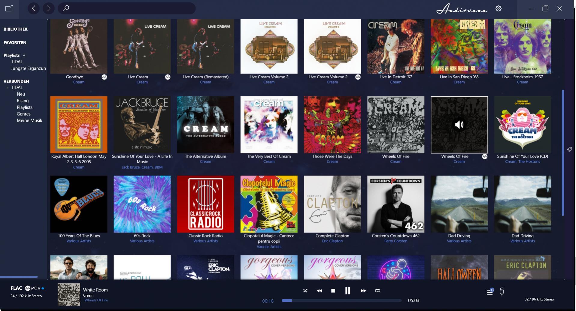

ja das hab ich zum laufen bekommen,nutze jetzt aber Audirvana Plus somit hab ich alles was ich brauch in einer software lösung :cool:

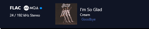

Mhhh ich lasse grade cream von tidal laufen kommt 24/192 MQA aber ausgegeben wird es nur in 32/96 (richtige Farbe leuchtet am ifi) oder kann MAQ nur maximal 32/96? Hat sich erledigt wer lesen kann ist klar im vorteil :d
Screenshot_1.png via Audirvana Plus
