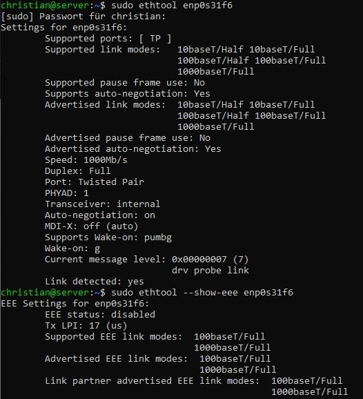

Ich habe nochmal eine Frage zu dem Thema "Wake on Lan".
Ich bin seit längerem am versuchen meinen T30 mit Debian 9 per WOL zu starten.
Nach durchforsten des Internets und dieses, wirklich außerordentlich hilfreichen, Threads habe ich kontroverse Infos dazu.
Grundsätzlich wird, so wie ich das verstanden habe, gesagt
- WoL nur aus S3 möglich mit Bios 1.0.0
aber an anderen Stellen hier im Thread sagen die Leute sie können mit 1.0.2 ebenfalls erfolgreich aufwecken und sogar aus S5 wecken:
Da ich mich mit dem Debian nicht besonders gut auskenne installierte ich vorhin ein W10, deaktivierte und aktivierte die WOL Funktion in den Einstellungen das Adapters und siehe da - der T30 startet übers Netzwerk.
Kurzerhand die SSD mit dem OMV eingesetzt und nun startet auch dieses per WOL. Auch nach einem beherzten Herunterfahren funktioniert es noch. Wieso verstehe ich nicht, aber es geht nun.
Vielen Danke für die Richtungsweisung :-)
Ich habe bei mir im BIOS 1.02 WoL aktiviert über LAN, S4/S5 Deep Sleep deaktiviert, UEFI Bios ist aktiviert, Legacy ist aus.
In Debian ist WoL im Adapter dauerhaft aktiv und ich habe den Energiesparmodus EEE per commandline deaktiviert EEE = Off
Die LAN LEDs leuchten wenn der Server heruntergefahren ist (S5).
Wenn ich versuche den Server zu wecken bekomme ich keinerlei Reaktion, versucht mit verschiedenen Methoden und beim T20 lief alles problemlos, an meinem drum herum Setup liegts also net.

Jeder Stromsparmodus, der höher als S3 ist, ist ziemlich sensibel. Da muss dann schon alles passen (BIOS Einstellungen, Netzwerkkartentreiber im OS und korrekte Konfiguration im OS).
Mit dem T30 habe ich zwar keine Erfahrung, aber unter Debian ist ethtool ein Mittel der Wahl zur Konfiguration (via "apt install ethtool" aus den Standard Repos zu installieren).
Vernünftige Netzwerkkartentreiber hast Du? Je nach Chipsatz auch aus dem non-free Repo oder gar vom Hersteller außerhalb von apt.
Zu ethtool und wol findest du einiges im Netz, als Start beispielsweise hier: https://www.thomas-krenn.com/de/wiki/Wake_on_LAN_unter_Linux
Sei mir nicht Böse, aber bitte spawme die Seite hier jetzt nicht zu - sonst rutscht das wieder weit nach hinten und gerät in Vergessenheit - sind ja eh schon 34 Seiten und das Thema wurde diverse male angeschnitten aber nie konkretisiert.
Nach Lesen meines Beitrages, sollte dir bewusst sein, dass ich sehr wohl weiß was ethtool ist und auch genau weiß welche Treiber ich installiert habe, sonst hätte ich weder WoL am Server OS aktivieren können noch EEE deaktiviert bekommen, da dies via cmdline logischerweise über das Treibermodul passiert.
Treiber sind die offiziellen intel e1000e v3.4.1.1, gibt für meinen kernel nix neueres, selbe hab ich am T20 auch verwendet.
