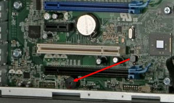

2. der Rechner pfeift im ausgeschalteten Zustand. Es ist das Mainboard, dass ein hochfrequentes Pfeifen von sich gibt
Den Lärmverursacher zu Punkt 2 habe ich gefunden. Was da laut pfeift ist das mit dem Pfeil markierte Mainboard-Bauteil mit einem Loch in der Mitte. Hält man das Loch zu bzw. wenn man ein Stück Tesa auf das Loch des Bauteils klebt ist absolute Ruhe/Stille!!!
Was ist das für ein Bauteil? Kann man das zukleben oder sollte man besser den Rechner tauschen (auch wg. dem Netzteil)?

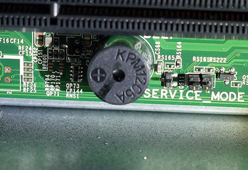

OK, habe es gerade herausgefunden: Es ist ein elektromagnetischer Summer.
Abkleben hilft also. Habt Ihr keinen Pfeifton bei ausgeschalteten Rechner? Bin nur ich betroffen?

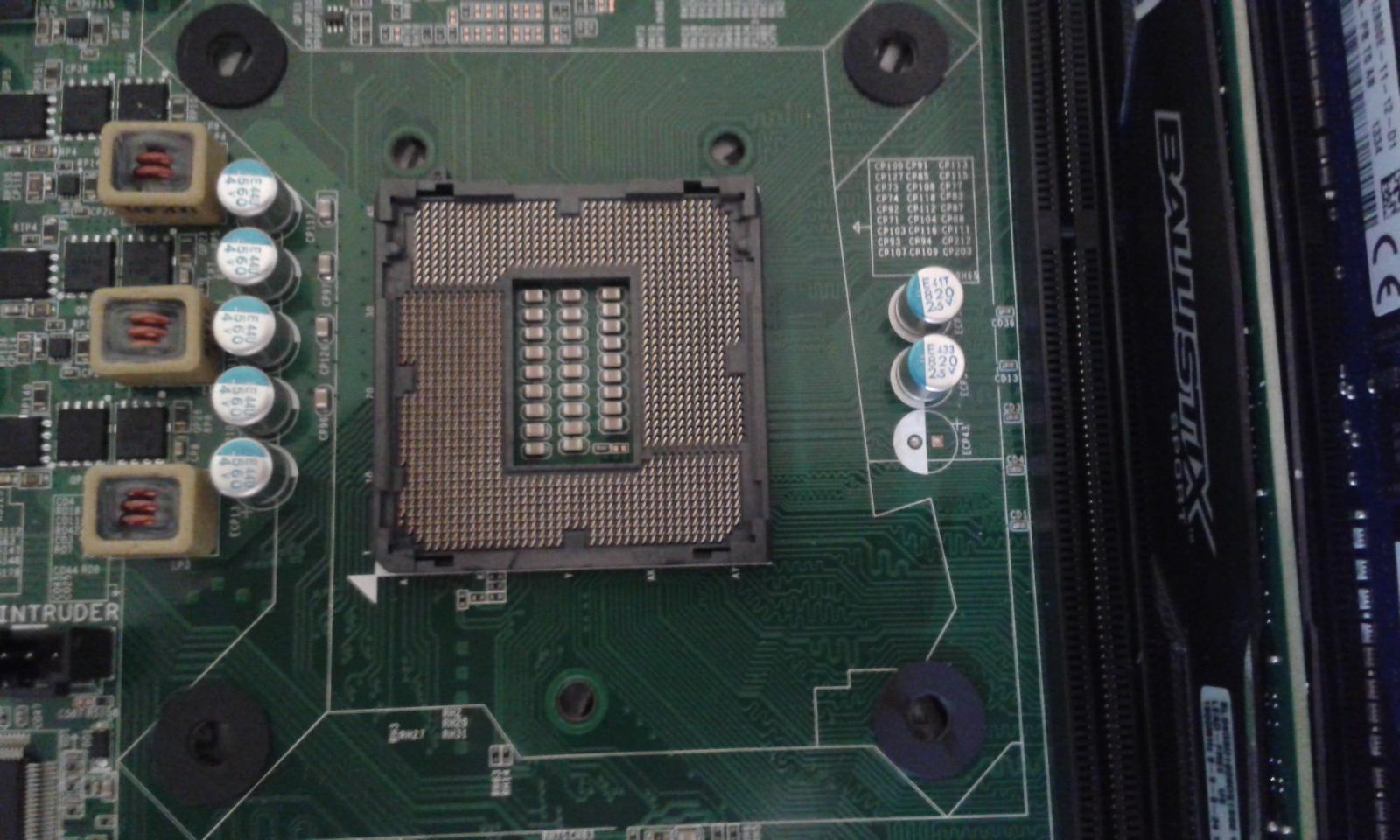

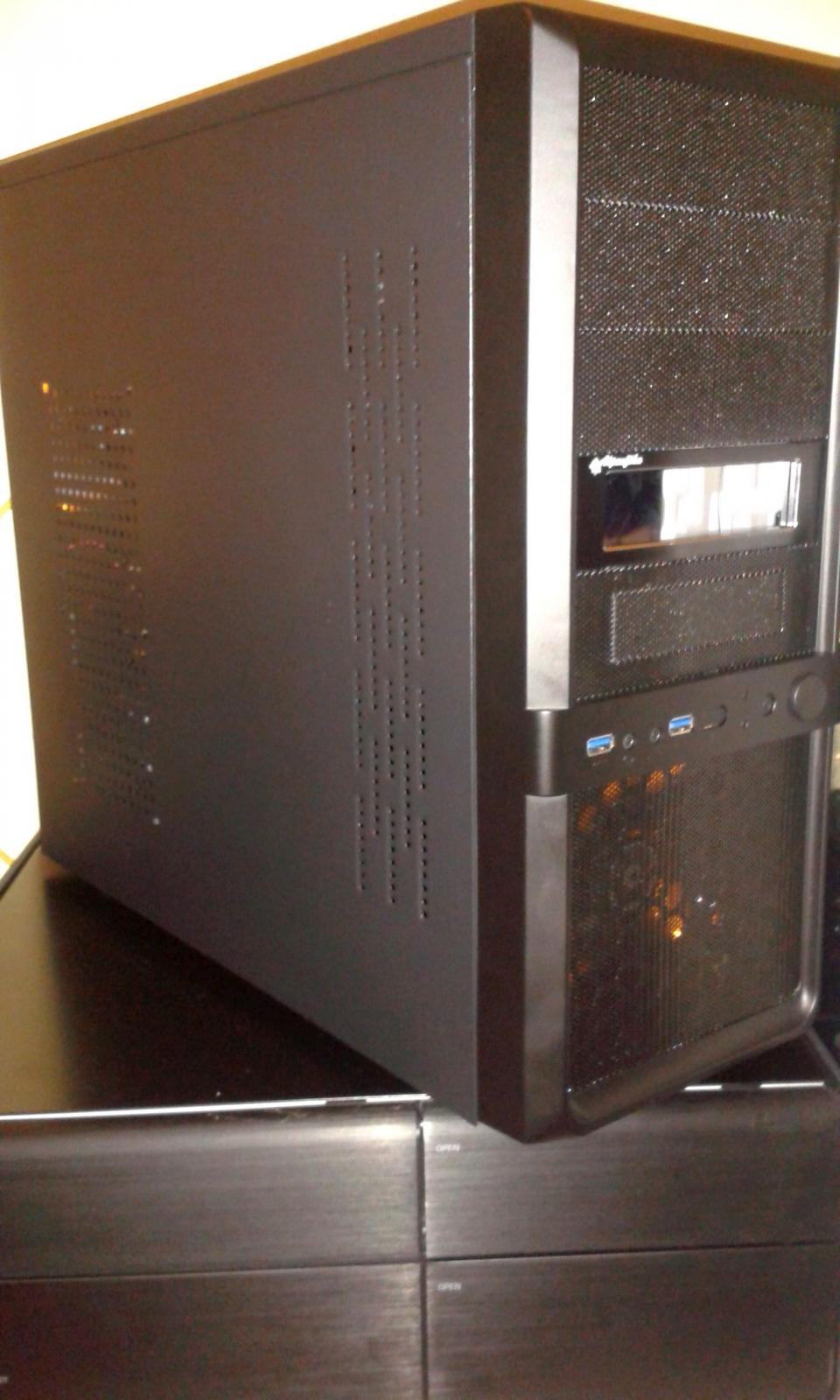

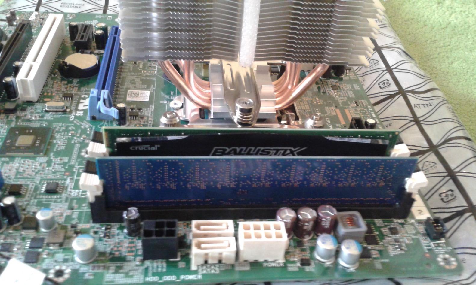

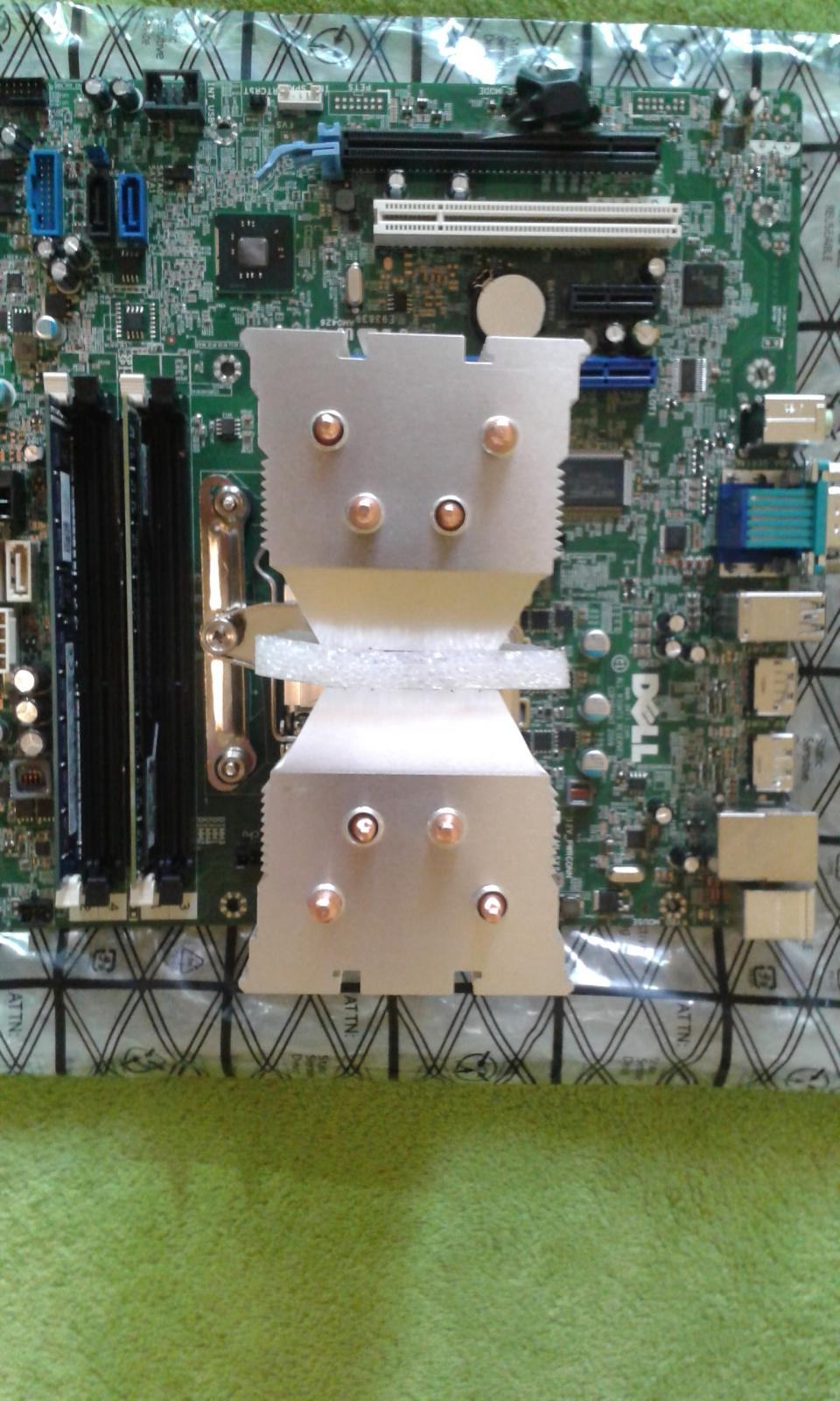

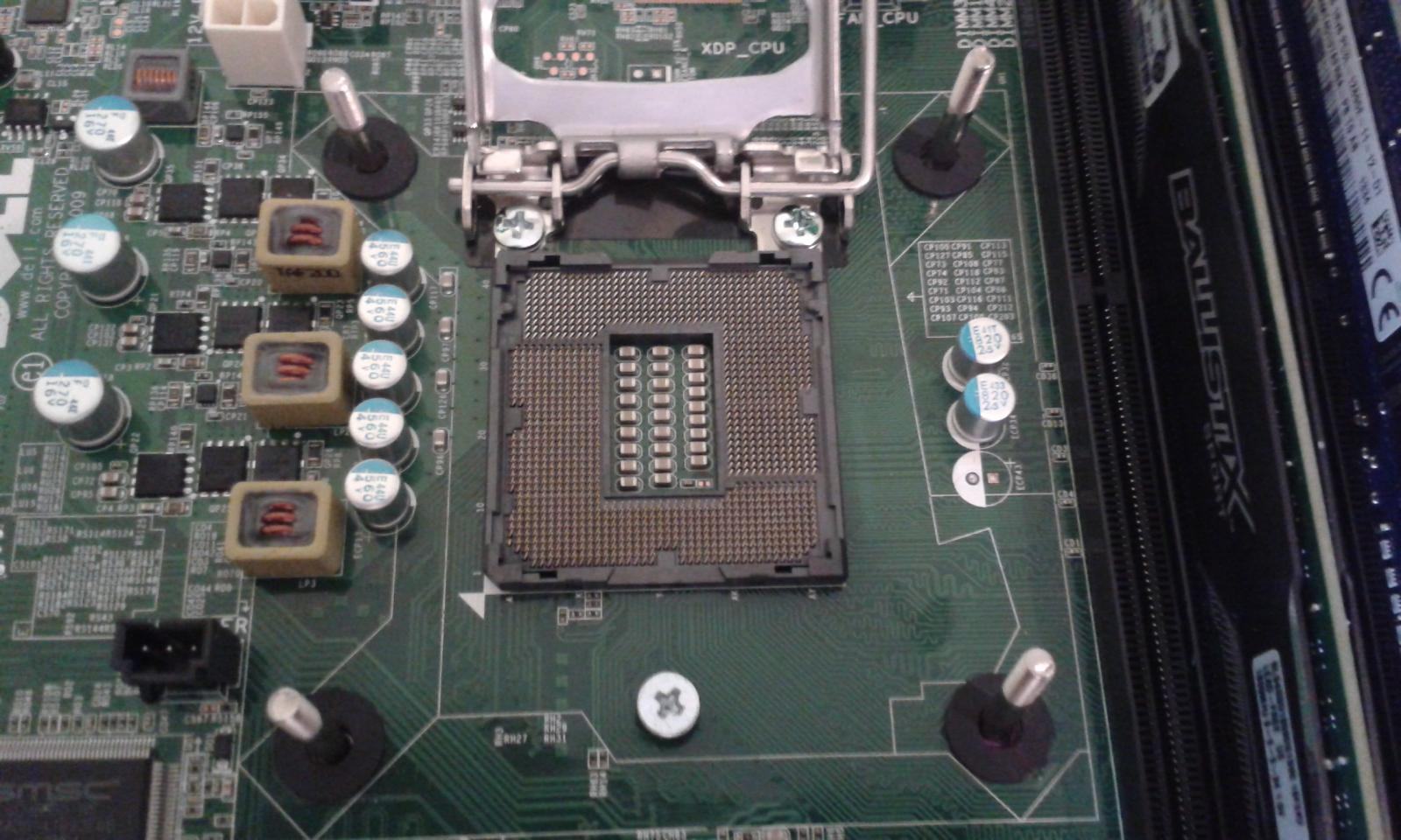

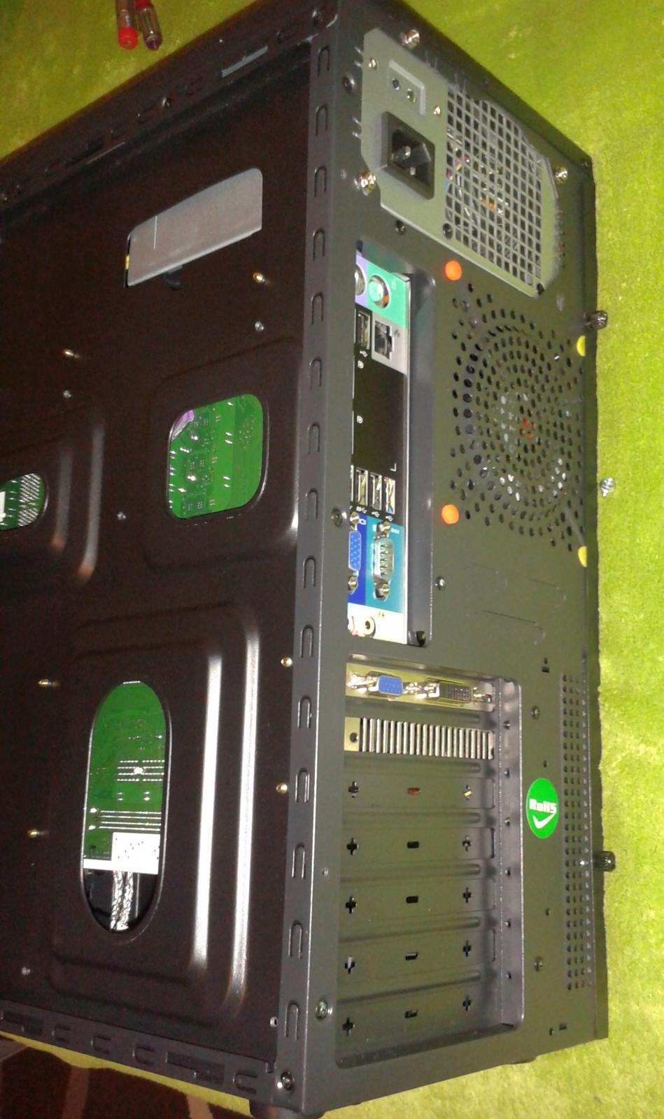

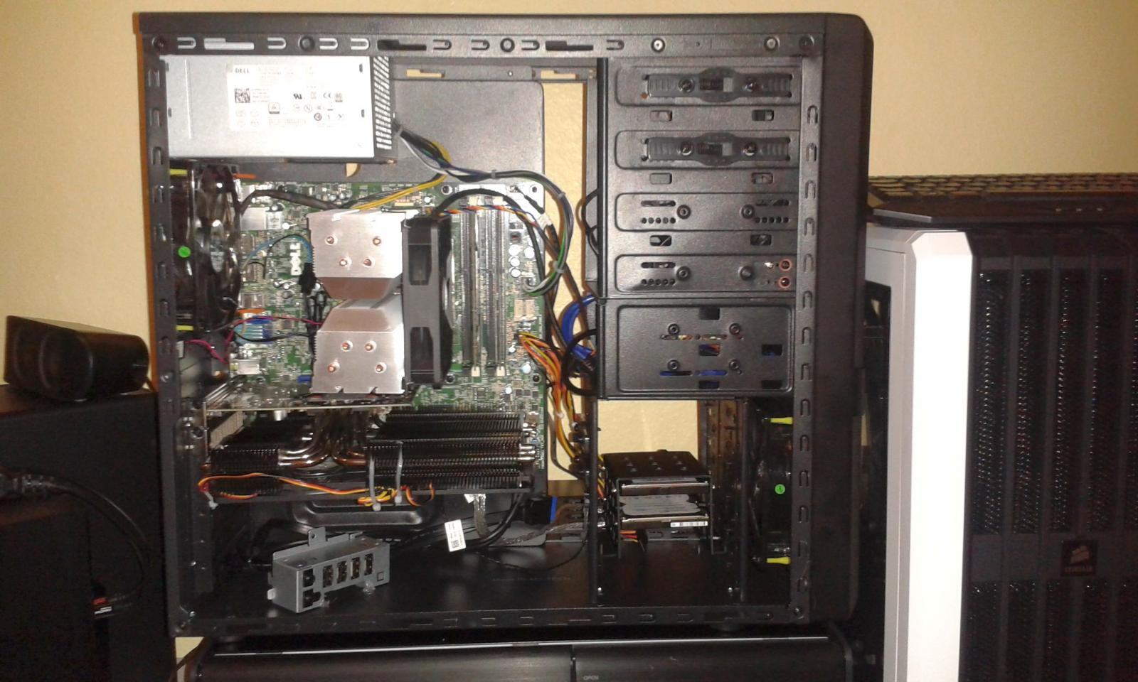

Hier mal wie angekündigt mein 3 Tage Umbau Projekt in Bildern und Kurzform...
T20 im "normalen ATX Standartgehäuse"
verwendet habe ich folgendes:

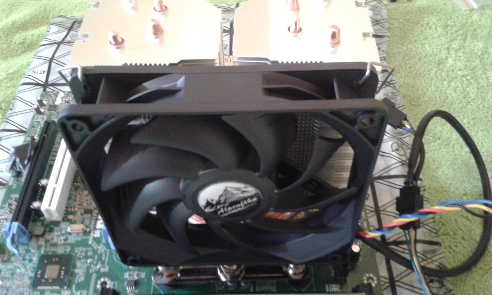

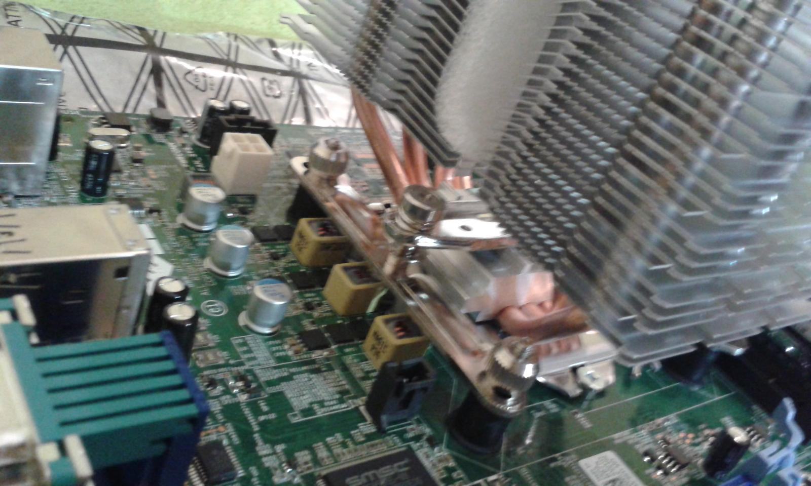

CPU Kühler Brocken ECO (Sockel Backplate von Dell weiterbenutzt - Gewinde der Backplate größer gebohrt für die EKL Halterung)
Gehäuse MS-Tech CA 0177 (wegen der Breite von 20cm für die Graka und Netzteil Einbauort oben wegen den kurzen Stromkabeln)
Bemerkungen:

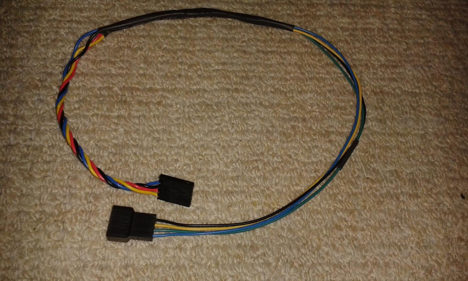

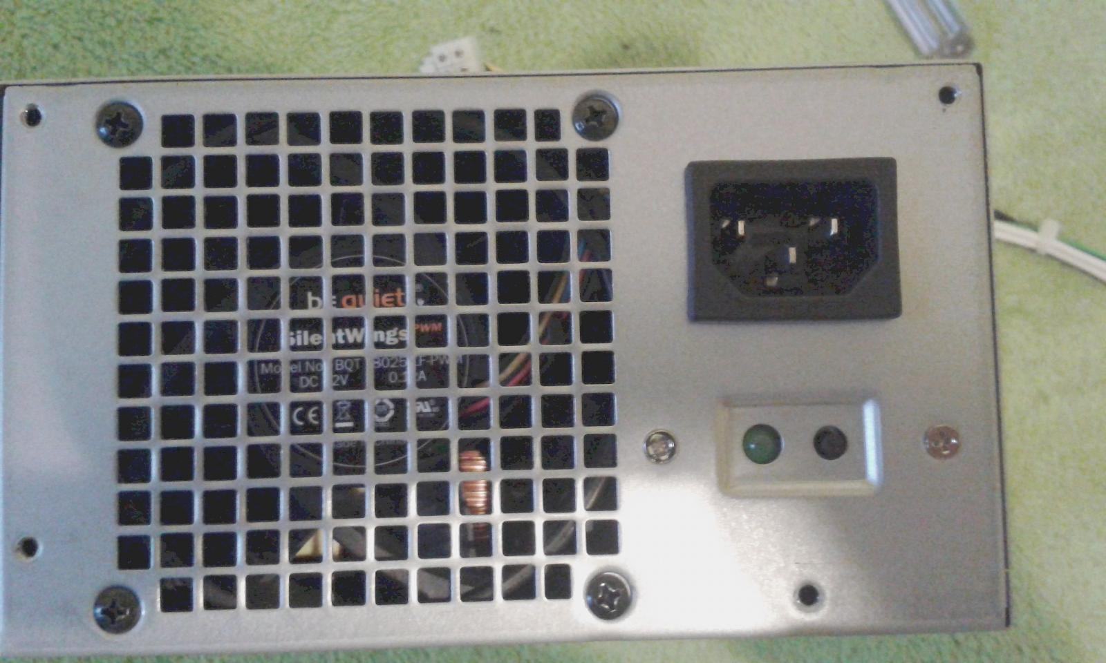

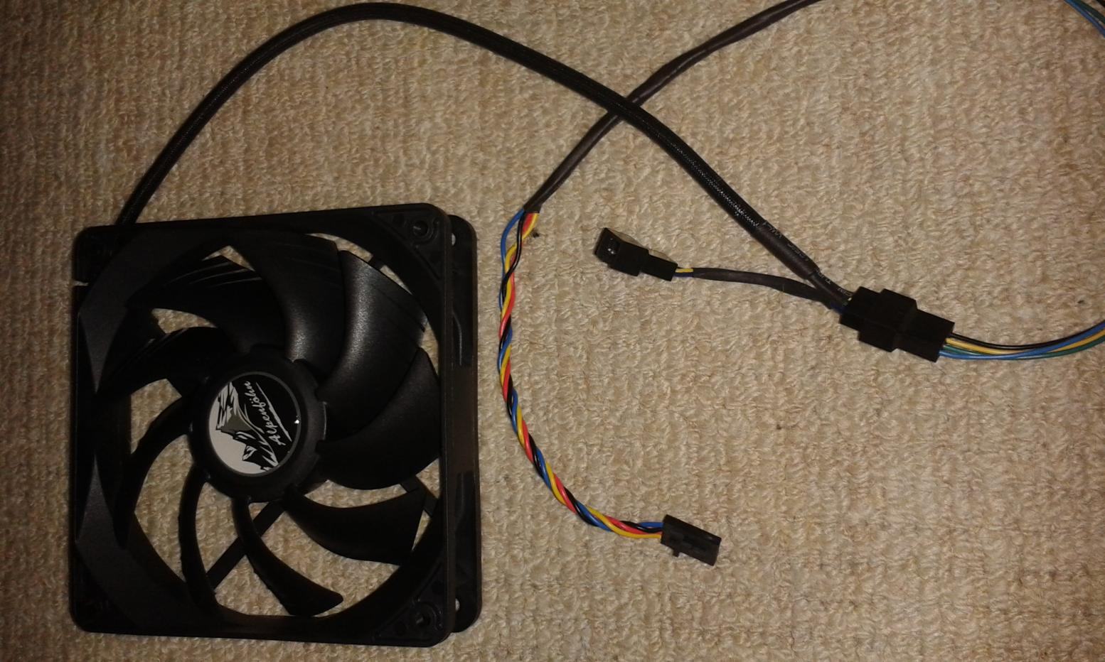

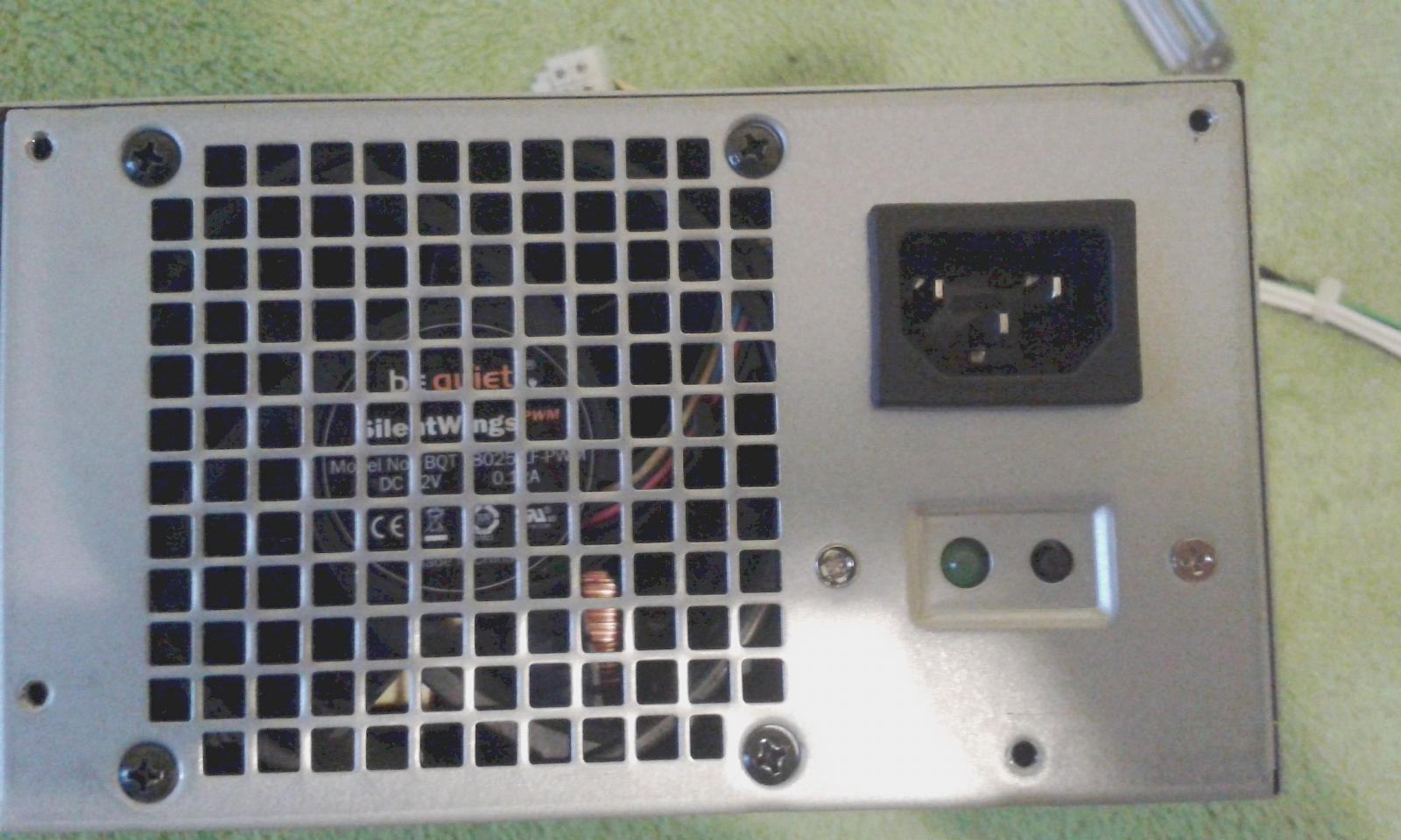

Für alle Lüfter (CPU, System) habe ich mir diesmal 5pol. auf 4pol. Adapter selber gebaut um die Lüfterstecker nicht alle "zerstören" zu müssen.
Ins Netzteil wanderte ein BQ Silent Wing. Der Startknopf ist vom Dell MB mit Glück und Heißkleber geht bekanntlich ne Menge.
Das Front I/O musste ich leider erstmal mitnehmen (wegen BIOS Gemecker), evtl. fällt mir da noch was zu ein.
Ziel: Keine Startfehlermeldungen im Bios, gute Kühlung für Gaming und mehr Platz
TO-DO-Liste: USB3.0 passt noch nicht unter die Grafikkarte, da muss ich mir was aus einzelnen Drähten besorgen und sleeven.
2014-12-03 12.26.08.jpg2014-12-03 12.27.07.jpg2014-12-03 12.42.10.jpg2014-12-03 13.06.49.jpg2014-12-03 13.13.29.jpg2014-12-03 13.26.16.jpg2014-12-03 13.26.26.jpg2014-12-03 13.26.35.jpg2014-12-03 13.37.30.jpg2014-12-03 16.42.52.jpg2014-12-03 16.48.59.jpg2014-12-03 16.56.34.jpg
Passt der Brocken ECO auch in das Originalgehäuse?
Könntest du vielleicht näher auf den Lüfterumbau von Netzteil/CPU eingehen? Wie hast du die Adapter gebaut?
Vorab danke für deine Mühe ;-)
Hat man dir doch hier schon erklärt bzw. verlinkt, denn wie man die Adapter Pin für Pin lötet steht auf der ersten Seite unter 5pol. zu 4pol. Adapter.
Man kann es aber auch nicht pauschalisieren, Bequiet z.B. benutzt den gleichen Dell PWM Farbencode, andere Hersteller den Standart PWM Farbcode.
Im Zweifel muss man sich eben eigene Gedanken machen, messen, oder den Aufkleber vom Lüfter abmachen und schauen ob Bezeichnungen auf der Platine lesbar sind.
Deswegen verzichte ich auch auf genaue Ausführungen oder beispielsweise ein Tutorial - weil es nur ein Beispiel ist; benutzt man andere Komponenten wie ich, wäre die ganze Anleitung sinnlos. Es soll nur zeigen, was praktisch überhaupt machbar ist.
Ob der Brocken passt habe ich nicht ausprobiert - vom MB sind es bis zur Oberkante ca. 16.5cm, bleiben evtl. 0,5 bis 1cm Platz beim Server Gehäuse, könnte also reichen.
Aber er passt eben auch nicht einfach so auf das MB - macht man die Dell Backplate ab, muss man auch den CPU Halter mit abschrauben, dessen Schrauben lassen sich nicht mit der EKL Backplate verschrauben (kein Gewinde vorgesehen, nur Löcher)... Deswegen habe ich die Dell Backplate weiterverwendet und für die EKL Gewindestäbchen des Halterahmens die Löcher der original Dell Kühlerlöcher größer gebohrt. Schei*e zu erklären, sieht man aber wenn man das zusammen bauen will :fresse2: und flucht.
Ich kenne die Boxed Kühler von Intel jetzt nicht mehr aus dem Gedächtnis, vermute aber, dass Dell einfach auch für die CPU Kühlung (leider) Eigenes verwendet hat, und es kein original Boxed Kühler ist (ich glaube die gibts auch nur mit Pushpins?!? - keine Ahnung).
Wie hast Du denn den Schalter aus dieser Kunststoffhalterung bekommen? Oder war ich zu vorsichtig? (von innen sind da glaube ich zwei Plastenasen erkennen zu gewesen - habe gerade keinen Zugriff auf den Schalter)
Den Dell-Schalter mußt Du nicht zwingend verwenden. Es sind 5 Kabel, 2 davon versorgen die Power-LED und die anderen 3 gehen zum Schalter. Hier sind wieder 2 zusammen (hab die Farben gerade nicht hier, kannst aber einfach rausmessen) und werden dann auf das letzte Kabel durchgeschaltet. Brauchst also nur den MB-Stecker abzwicken und vom ATX, Powertaster und -LED damit verkabeln.

Wer unbedingt das Netzteil leiser haben möchte.. sollte auf jeden Fall einen Lüfter kaufen, der mit niedriger Spannung anlaufen kann.
Ich habe bestimmt 3-4 verschiedene 80er Lüfter durchprobiert bis ich einen erwischt hatte der auch anläuft! (Noctua wollte z.B. gar nicht, auch nicht mit anstupsen ;) andere hatten zu wenig Drehzahl)
Der BQ Silent Wing PWM funktionierte dann und brachte auch genug Abluft nach draussen ("genug" bei meinen Kühlschrank Hobbyraum-Zimmer Temps - im Sommer nochmal überprüfen beim Zocken),
entkoppelt ist er obendrein.

Ich habs einfach in das neue Gehäuse verbaut, so hat man wenigstens noch ein paar funktionierende USB Schnittstellen - die man auch wieder (falls benötigt) mit Stiftadaptern nach außen oder zum I/O führen kann.
So habe ich wenigstens einen ununterbrochenen Systemstart, da ich das Maschinchen ja als Desktop nutze und ihn nur ab und zu mal laufen habe. Im Bios deaktivieren geht ja nicht ohne Eintrag, und passenden Adapter auf HD Audio und USB bauen übersteigt dann doch meinen Ehrgeiz bei diesem Projekt :xmas:
Habe leider kein Foto gemacht mit NT offen Anhang anzeigen 304114
Sorry falls du es schon erwähnt haben solltest bzw. falls es allgemein bekannt ist. Wie hast du es im Netzteil mit dem 4-pol PWM BQ Lüfter auf 2-pol gemacht?
