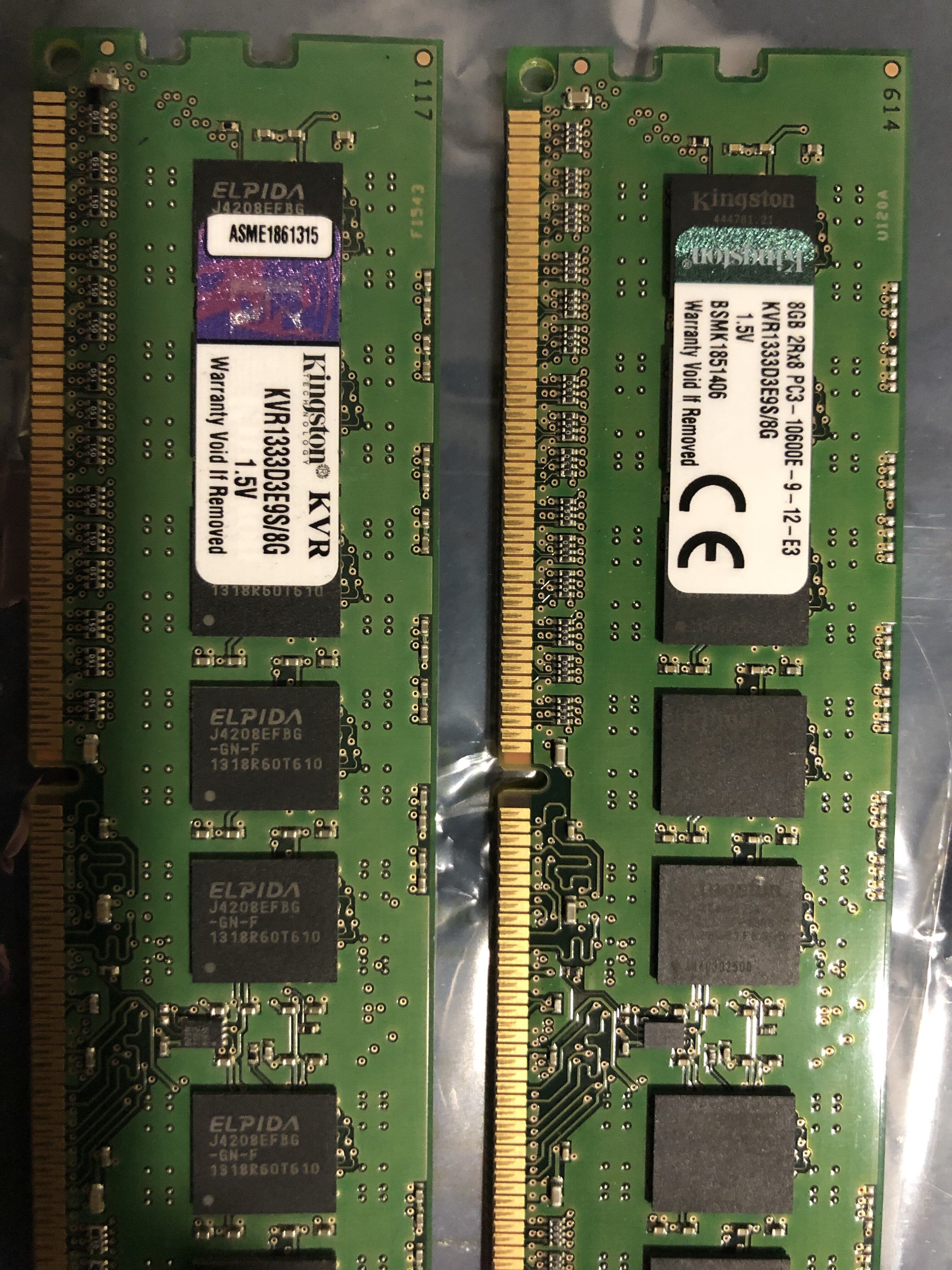

ich wollte meinem T20 weitere 16GB ECC Ram gönnen und habe bei ebay zugeschlagen.
Leider blinkt die Power Led nach dem Einschalten nur Orange und nichts tut sich. Dabei ist es egal, ob ein oder zwei Riegel eingebaut sind.
Ich habe zwei Kingston KVR1333d3e9s/8G gekauft und mich dazu an der Liste der unterstützten Riegel der ersten Seite orientiert.
War das ein Griff ins Klo und ich habe zwei defekte Riegel oder kann ich noch etwas versuchen?
Vielen Dank!
Habe gerade gesehen, dass ich schon zweimal genau die gleichen Riegel im T20 verbaut habe. Diese laufen einwandfrei. Sobald ich einen der neuen Riegel einbaue, startet die Kiste nicht mehr.
Interessanterweise unterscheiden sich die beiden Riegel optisch obwohl sie die identische Bezeichnung haben. Violett funktioniert, grün funktioniert nicht.

Dann wird der Ram wohl defekt sein. Am besten mal in einem anderen System testen, das muss nicht zwingend ein Server Brett sein. Viele Deksptop Boards können auch mit ECC umgehen, aber machen dann halt von der ECC Funktion keinen Gebrauch.

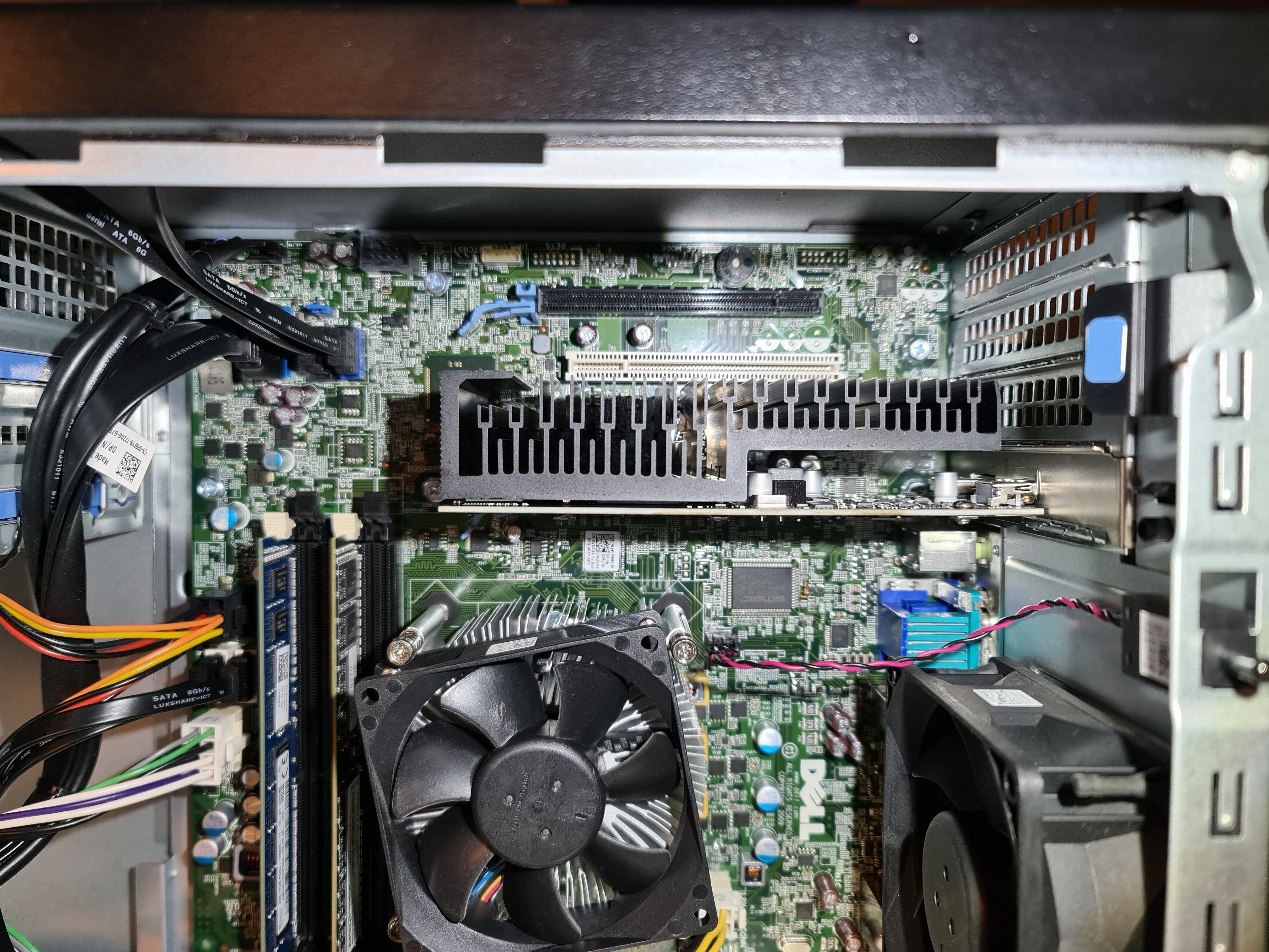

Zum Thema NVMe: habe ich vor kurzem eingebaut. Den Bootloader kann man auch auf eine SATA SSD / HDD packen, wenn man die sowieso drin hat z.B. bei einem Server (einfach 512MB EFI System Partition erstellen); habs bei mir auf die HDD draufgepackt. Falls notwendig, NTFS / ext4 Partition verkleinern und ESP "hinten" auf der Festplatte ablegen.
Zu bedenken: die NVMe läuft nur mit PCIe 3.0 x4, wenn dieser im oberen x16 Slot betrieben wird. Der untere ist nur mit PCIe 2.0 angeschlossen, somit halbe Geschwindigkeit.
