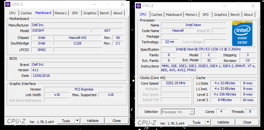

Habe gesehen dass der Xeon E3-1230 v3 im Startpost noch nicht "freigegeben" ist.
Also ich hab nun seit ca. 2 Wochen einem in meinem T20 laufen und funktioniert einwandfrei.
Update: 4 Monate und läuft wie erwartet immer noch einwandfrei.
Update: Bald 2 Jahre und zufrieden^^
