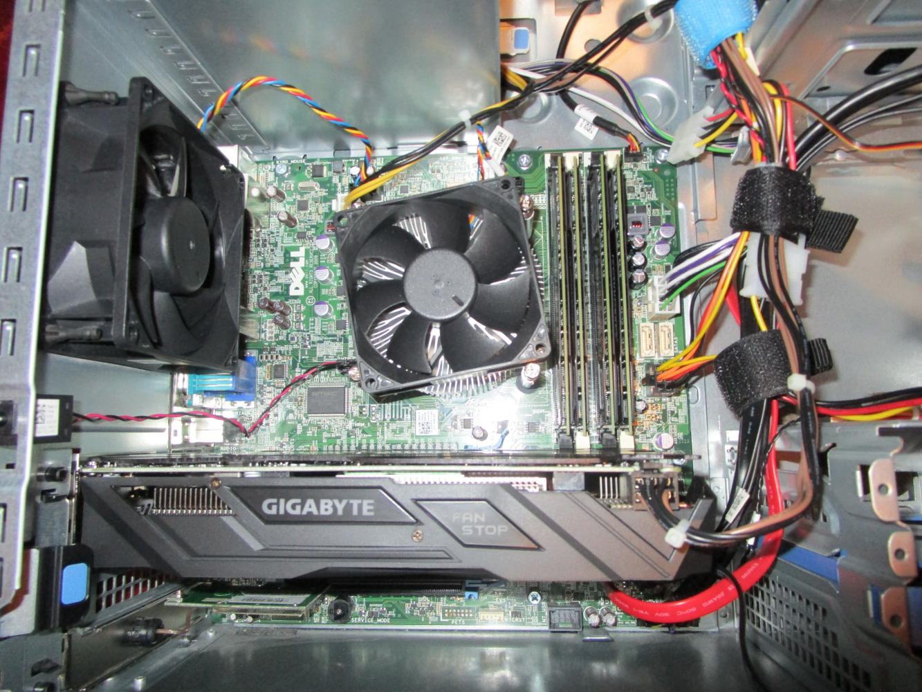

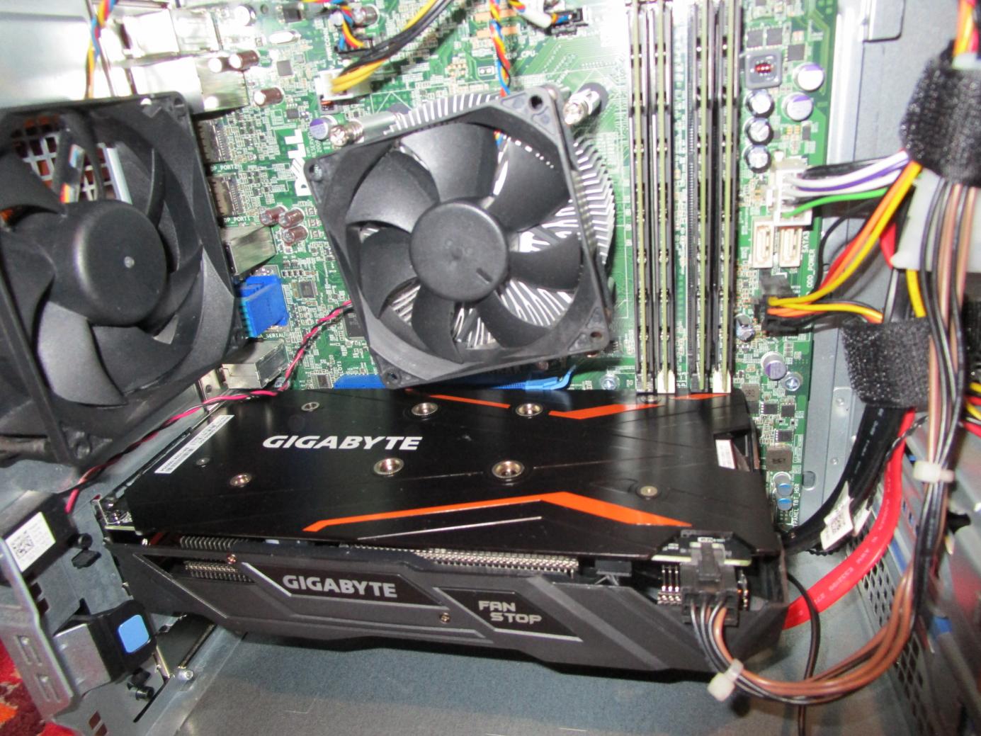

So hab nun augrund eines günstiges Angebotes ein "kleines" Grafikkarteupdate beim T20 mit Xeon durchgeführt. Die Gigabyte GeForce GTX 1050 G1 Gaming 2G hat die GTX 750 Ti ersetzt.
Der Einbau verlief problemlos, auch der Plastikclipverschluss der PCI Arretierung lässt sich schließen und hat noch etwas Luft. Die Karte passt gut rein und macht optisch einen sehr wertigen Eindruck. Aufgrund der Backplate ist allerdings oben hin zu den RAM-Verriegelungsclips maximal 1 mm Platz dazwischen, also passt gerade noch so darunter. Der 6-Pin Stromschluss der GTX 1050 wird bei mir seperat durch das Dell 365W Gold NT des T1700 versorgt. Aufgrund des geringen Energiebedarfs sollte aber auch die Adapterlösung mit dem T20 Standard NT ausreichend sein.
Habe die GTX 1050 bei einigen Games getestet, darunter waren Witcher 3, Rise of the Tomb Raider, Titanfall 2, Project Cars und FIFA 17 und alles lief stabil. Leistungsmäßig liefert die GTX 1050 deutlich mehr fps, bei Witcher 3 lassen sich zum Beispiel auch weitesgehend Ultrasettings bei 1080p@30 fps locked fahren. Wer allerdings unbedingt bei Tomb Raider 1080p@circa/an die 60fps bei den höchsten Einstellungen benötigt, sollte nicht unter einer RX 480 oder GTX 1060 kaufen. Ansonsten bin ich mit der Karte zu dem Angebotspreis auch leistungsmäßig zufrieden, sie ist natürlich kein Grafikmonster arbeitet aber sehr leise (leiser als die Palit 750 Ti) und ist qualitativ sehr edel.
Die Karte kann also in die Liste aufgenommen werden. Desweitern hat die Schwesterkarte Gigabyte GeForce GTX 1050 Ti G1 Gaming 4G die gleichen Abmessungen, ist äußerlich identisch und sollte genauso so laufen.
