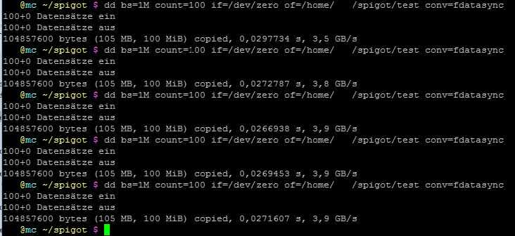

Speed test:
Edit: Sorry, ich dachte du bist der mit dem Ubuntu Server. Unter W2K12 habe ich die DATARAM Ramdisk getestet. Die freie Version kann aber nur 1GB Ram Disks erstellen, weshalb ich zu Linux gewechselt bin.

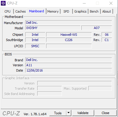

Kleines Update: Habe vor ca. 2 Wochen ein Support Ticket eröffnet. Morgen wird das Mainboard getauscht. Habe natürlich noch mal alles der Reihe nach testen müssen, Bilder usw. geliefert. Ab morgen habe ich dann auch Sound von der onboard Karte:hail: .
Habe soeben gelesen, dass es ein C2-Stepping vom C226 gibt. Das alte C1-Stepping hatte wohl Probleme mit USB. Evtl. hat es damit was zutun? Leider habe ich auf beiden Systemen zur Zeit Linux drauf. Ziehe mir aber gerade ein Windows To Go auf, damit ich über CPU-Z schauen kann, welches Stepping ich habe. Melde mich, sobald ich es in Erfahrung gebracht habe.
Das ist ja interessant. Der C226 auf meinem aktuellen MB im T20 hat C1. Siehe Bild:
attachment.php
Bin gespannt, was ich morgen bekommen :). Gibt dann noch ein Update hier.
Meine beiden T20 haben auch C1-Stepping, was aber irgendwie keinen Sinn macht. Beim ersten aus 2014 sehe ich das noch ein, aber der 2. aus September 2016 *muss* C2-Stepping haben. C2-Stepping wurde schließlich Juli 2013 eingeführt. Ich gehe davon aus, dass wir mit der Info nichts anfangen können. Je nach BIOS und Hersteller wird nämlich entweder die Revision ID zurückgegeben (05h bei C2, 04h bei C1) oder die CRID (04h für beide Revs). Der besagte USB-Bug (USB 3.0 Geräte nach S3 nicht nutzbar) trat bei mir nicht auf - gehe daher von C2 aus. Denke, es liegt doch an was anderem. Oder gibt es jemanden hier, bei dem C2 angezeigt wird?
