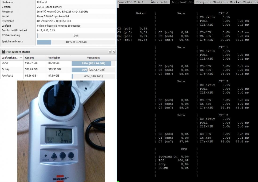

Mein Verbrauchsupdate zu der Post von mir:
12,8W @ Idle -> 1225v3, SSD, 4GB RAM, 2x 3,5" HDD, OpenMediaVault gemessen mit Brennenstuhl PM 231 E
Einzige Mods:
Ich habe Audio, PCI, DeepSleep (wegen WOL) im BIOS (A11) aus. Kein Moni, Maus bzw. Tastatur.
OMV2 mit Kernel 3.16, PowerTOP 2.6.1 alles auf Good sowie KMS aktiv.

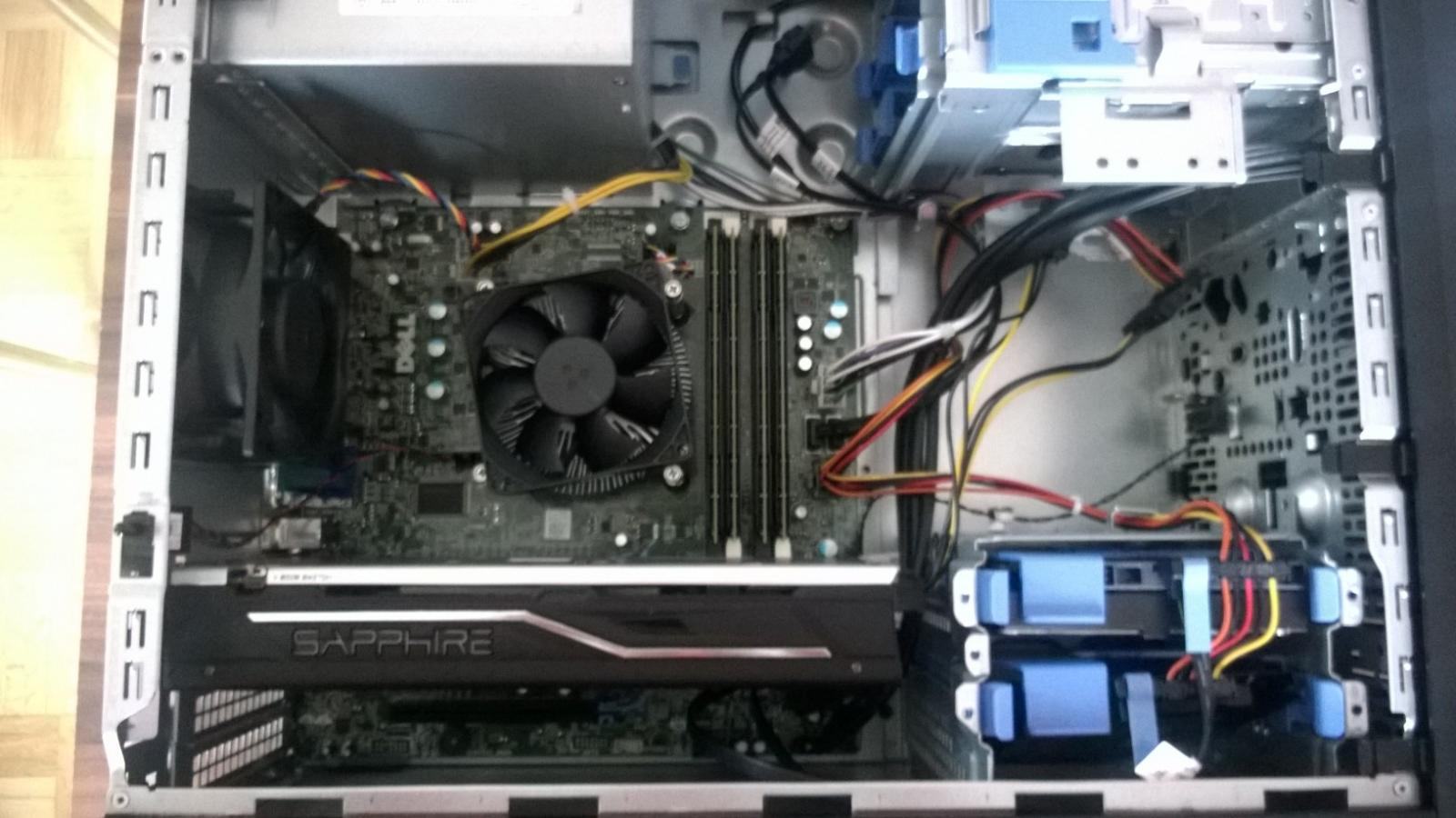

Endlich hab ich nun auch die Saphire RX470 mit 8GB - die gute Erstauflage mit 2000MHz Speicher zum günstigen Kurs von Saturn AT :d
Karte macht echt spaß (auch undervolting) und der T20 richtig spielefähig

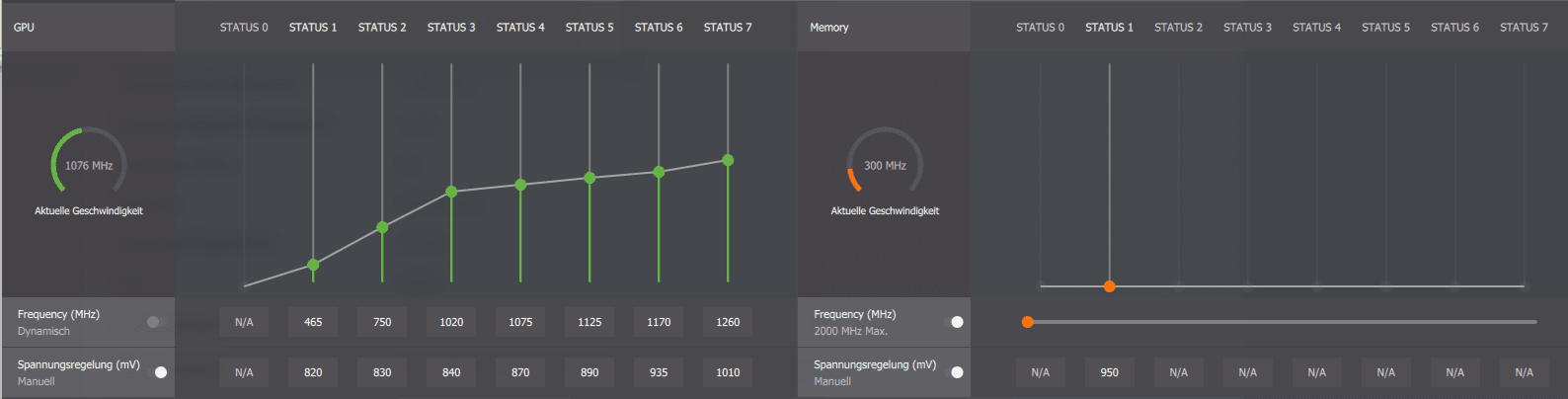

Grafikkarte wurde per WattMan undervoltet, danke für den tollen Thread dazu hier im Forum, dadurch komme ich aktuell im Benchmark nur kurzzeitig auf 205 Watt Last, sonst um / meist unter 200 Watt.
Aktuelle WattMan einstellungen:

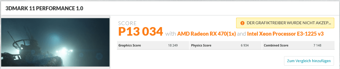

Als Benchmark verwendet wurde 3D Mark 11 - und erreiche Werte um die 12900 - 13000 Punkte - was schon recht ordentlich ist denke ich.
