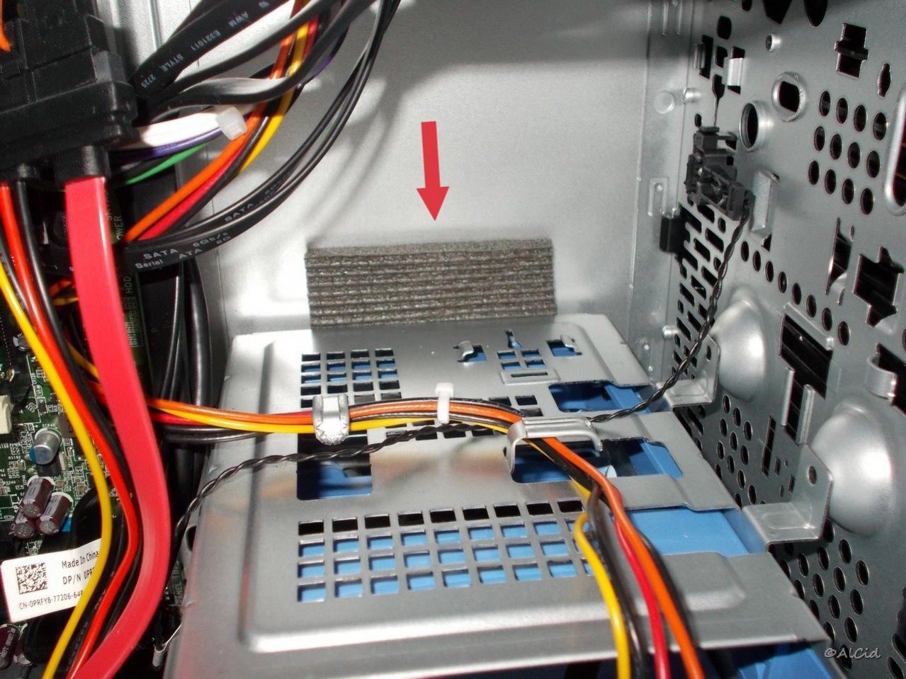

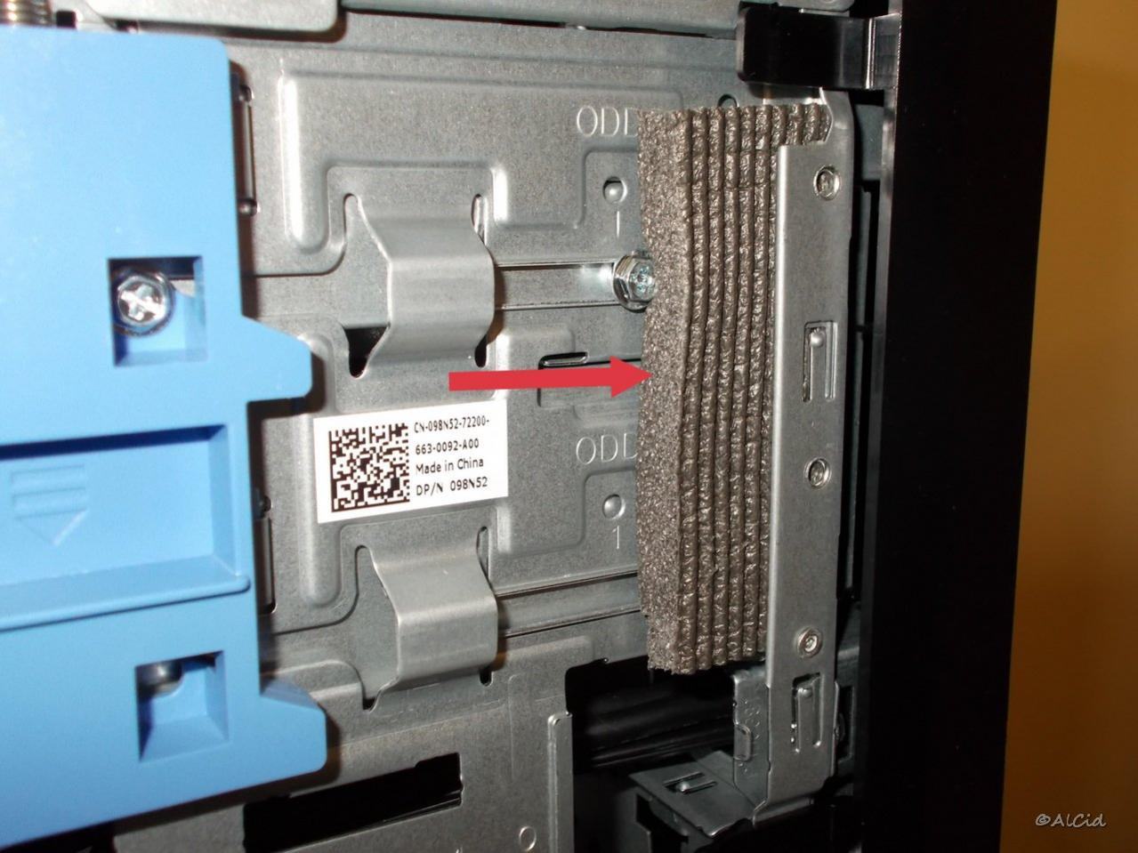

Tach auch,
da ich auch beim DELL T20 meist mit offenem Gehäuse arbeite(n muss) stören einen die Vibrationen schon ein wenig mehr, zumal der hier auf dem Bürotisch steht.
Ich habe ein wenig hier und da die Vibrationsgeräusche sehr gut eindämmen können, ohne großen Aufwand:
2 kleine Stück Schaumgummi an den richtigen Stellen haben Wunder bewirkt (siehe Bilder) - danach ist weitest gehend Ruhe im Karton.
Auch mit geschlossenem Seitenteil entstehen nicht mehr Geräusche... Ansonsten ist das Teil sehr leise... und flott!
Vielleicht hilft´s ja, ist kein Aufwand.
attachment.php
attachment.php
Welche Höhe hat der Schaumgummi, den du verwendet hast?
