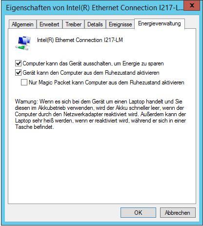

Versuch es mal mit dem WOL dem Magic Packet Sender. Der funktioniert bei mir seit etwa zwei Jahren einwandfrei.
- - - Updated - - -
Ich habe gerade mal auf die Netzwerkkarte in den Einstellungen nachgesehen. Sind bei Dir unter der Energieverwaltung die Haken gesetz?

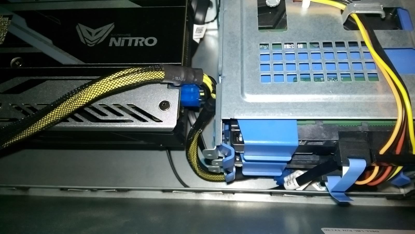

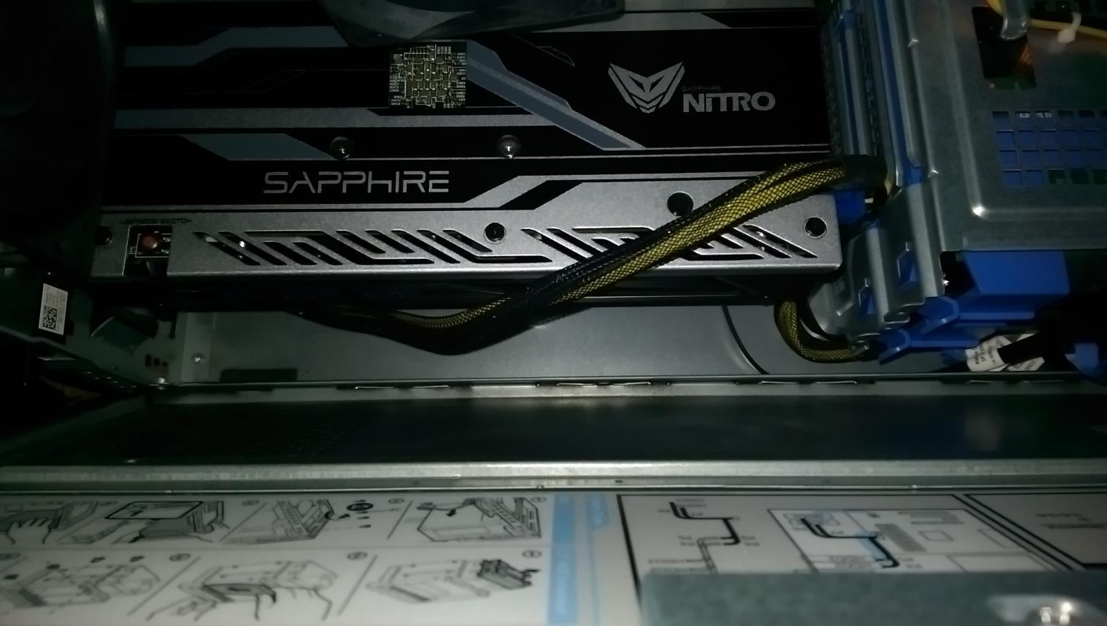

So danke für den Post. Ich habe mir ebenfalls die RX 480 gegönnt von Amazon für 240€. Könntest du ein Bild vom Innenleben deines T20 bitte posten? Würde die RX 480 im Stromsparenden Compability Modus und einem Adaptare 35109 PCIe 6+2 Stromadapter auch mit dem Standard Netzteil laufen? MFG
Gern geschehen :) Anbei die Bilder. Nein ich denke nicht dass die Leistung des DELL Netzteils ausreichend für ne RX 480 ist.
