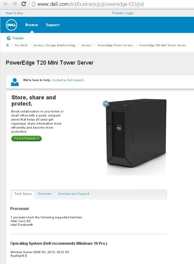

Dell hat echt Humor beim OS Support für den T20 :d
