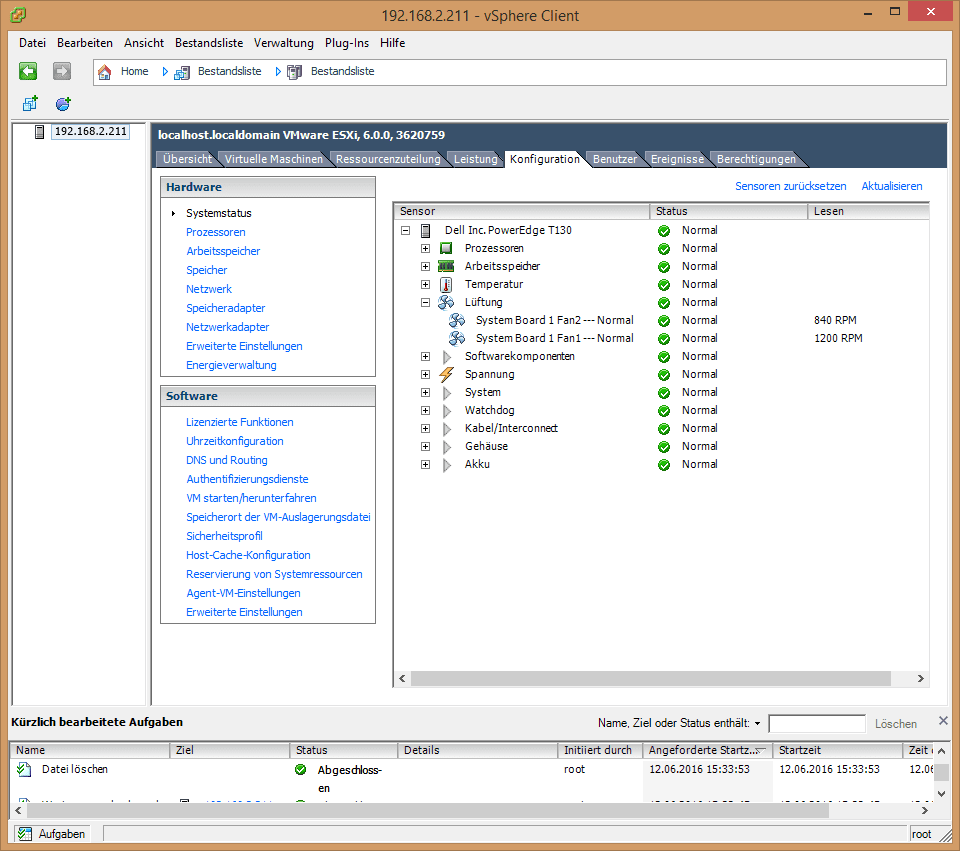

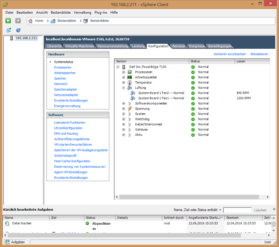

Hilf mir mal bitte für Doofe: wo genau willst Du was sehen? Im vSphere Client, im VMware Webclient, im iDRAC... Und je nachdem, wo/was ganz genau?
Ich hab nur 'ne SSD an einem lokalen SATA-Port. Des Weiteren nen IT crossflashed H310i mit Platten dran mit PCI Passthrough durchgereicht an eine SolarisVM. Da seh ich wahrscheinlich sowieso nix von dem, was Du suchs...?
Hier ein Scrren zur nonverbalen Stellenbeschreibung :)
In dieser Liste tauchen bei meinen HP Servern stets auch der Raid-Controller und Festplatten auf.
Ah jetzt ja. :d Sorry, langsam von Begriff hier.
Bei mir taucht da auch nix auf - kann das auch am Passthrough liegen?
Auf meinem Intel-System mit 2 H200 crossflashed HBAs tauchen die übrigens auch nicht in der Übersicht auf.

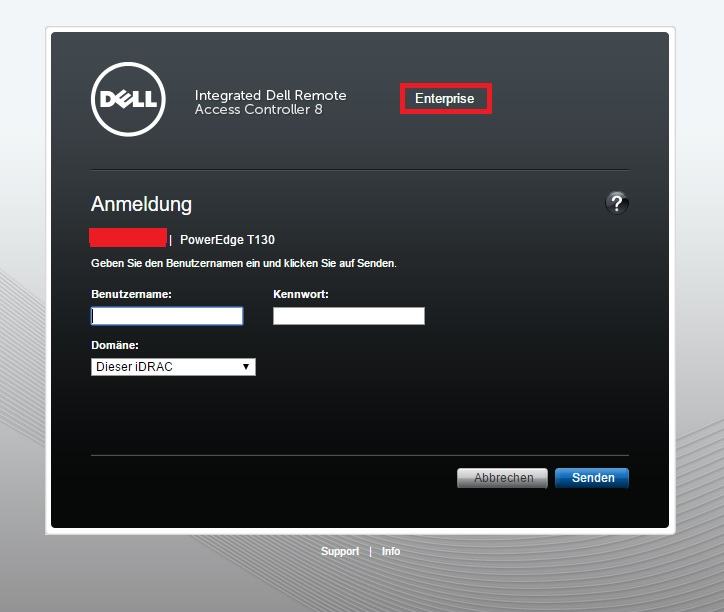

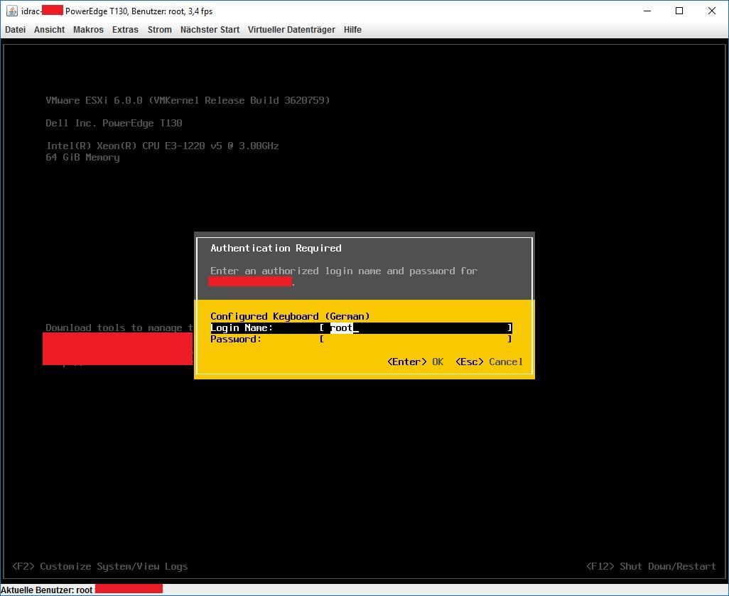

Mal ein Nachtrag zum T130: ich habe mir mal über den freundlichen Dell-Support eine iDrac8 Enterprise Evaluation-Lizenz (30 Tage) besorgt. Was gut ist: man braucht für remote-KVM oder wie auch immer das heißt kein zusätzliches Hardware-Modul (wie wohl früher mal) mehr. Der T130 hat schon alles onboard, einfach Enterprise-Lizenz hochladen, fertig ist der volle Funktionsumfang.
Einziger Wermutstropfen: die Remote-Konsole funktioniert wie bei Intel-BMC über Java (was ich hasse, wie die Pest). Aber egal, funzt. Jetzt muss ich nur irgendwo einen dauerhaften Key auftreiben - melde mich, wenn ich weiß was sowas kostet und wo ich einen herbekomme...
