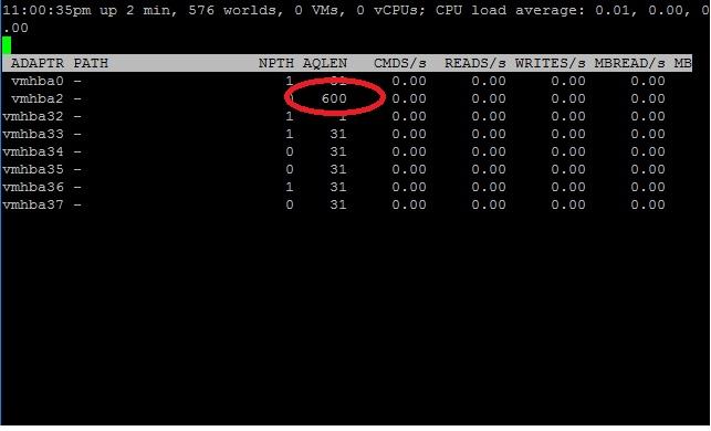

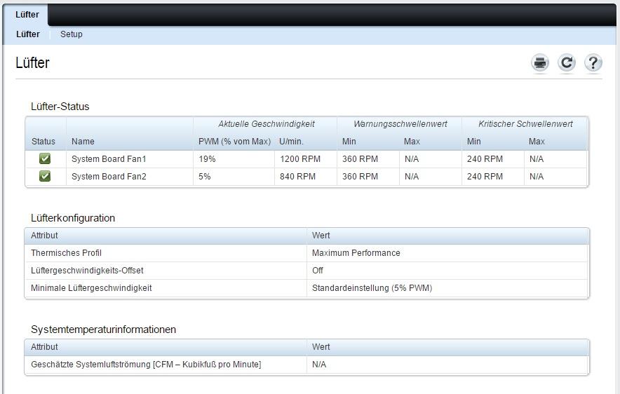

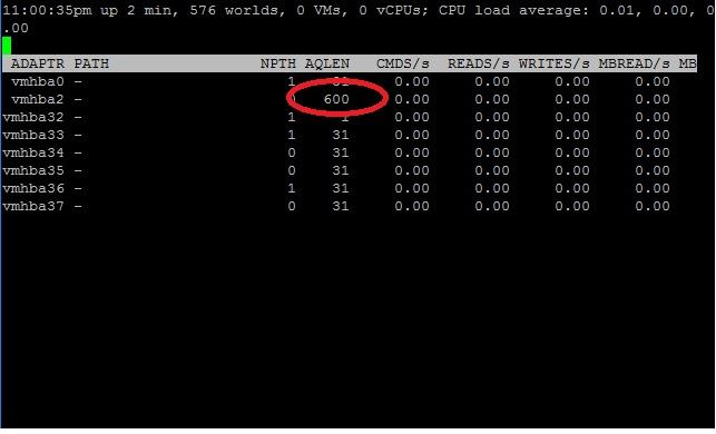

Ich hab mal wieder gespielt. Da sich offenbar herumgesprochen hat, dass die Dell Perc H200er sich auch super crossflashen lassen und deshalb recht teuer geworden sind, habe ich einen H310 günstig erstanden (manchmal gibt's Schnäppchen). Beim Versuch, den H310 im T130 zum Dell SAS HBA umzuflashen, gab es allerdings schon beim Speichern der aktuellen Firmware lustige Fehlermeldungen, weshalb ich das einfach mal gelassen habe.
Habe das Ding also im bewährten T20 eingebaut - da ging der Crossflash ohne Probleme (Janero, vielleicht willst Du das ja noch im T20-Thread erwähnen).
Ergebnis: Dell SAS6 HBA mit 600er Queue Depth und Lüfter im T130 bei 19% bzw. 5%.
Nur ein Dell Custom Image vom ESXi 6U2 gibt's leider noch nicht (zumindest laut Dell und vmware Homepages).

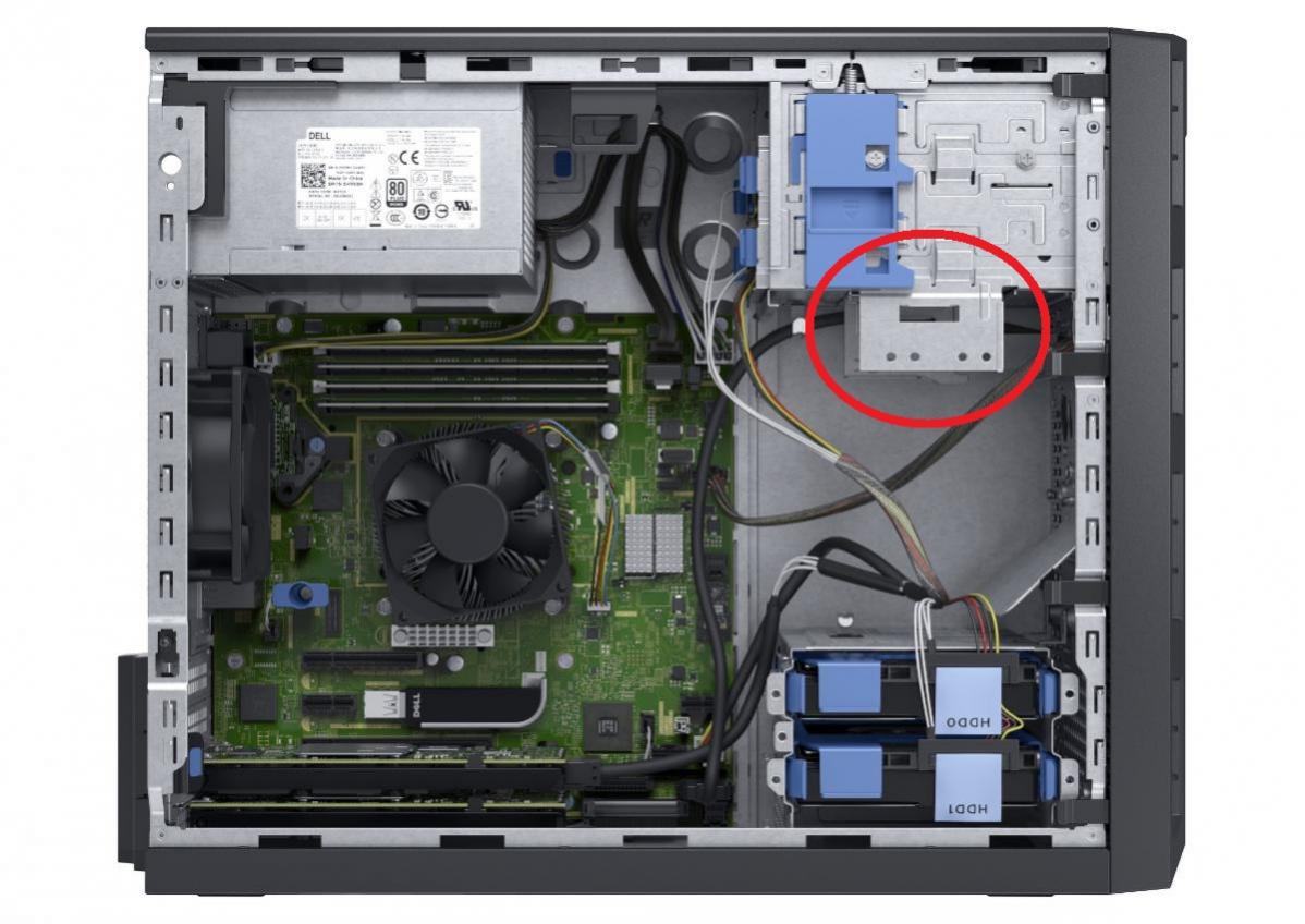

Wozu ist dieses Stück Rahmen (s. Markierung auf dem Bild)
Für einen 3,5" auf 2,5" Rahmen passt es knapp nicht...
Kann man irgendwo die Laufwerksblende kaufen, wenn man das optische Laufwerk ausbaut? Ich finde diese Leerblende nicht...
Aktuell sieht es bei mir so aus, dass ich 4 HDDs am Raidcontroller laufen lassen wollte und die SSD einfach an die vorhanden Sata-Ports vom Mainboard. Spricht etwas dagegen?! Dann würde ich mir ein zweites miniSAS auf Sata Kabel sparen, zumal ich die SSD nicht im Raid laufen lassen wollte...

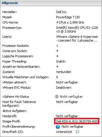

Es gibt übrigens seit Freitag das ESXi 6 Update 2 T130-custom ISO (endlich).
@Janero: du musst da übrigens mit der Verlinkung im Startpost aufpassen - das T130er custom ISO ist ein anderes als das allgemeine Dell customized (offenbar differenziert Dell da mittlerweile zwischen verschiedenen Server-Reihen) - glaub Du verlinkst da auch auf das falsche zurzeit (musst mal unter "compatible systems" gucken, da ist der T130 nicht bei - das richtige 6U1 für den T130 ist dieses hier).

Man kann die ESXi 6U1 übrigens problemlos über die Updatefunktion auf U2 bringen (gestern mal schnell gemacht - bin nach zu vielen misslungenen Software-Update-Erfahrungen über all die Jahre immer noch überrascht, wenn's klappt...). ;)
