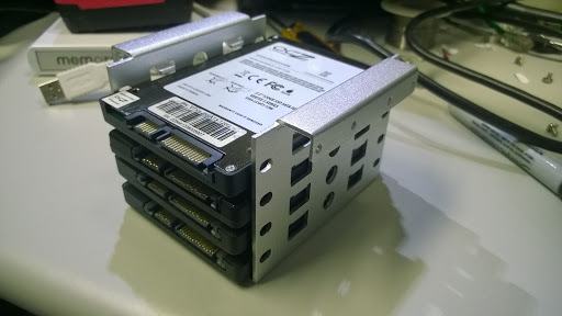

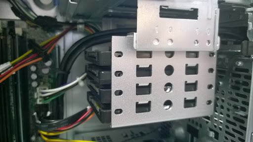

Es ist nicht sooo wenig Platz im Gehäuse - ich schätze, 5 HDs sollten kein Problem sein. Allerdings hat das Netzteil nur 4 Anschlüsse für SATA Laufwerke.
Das klingt vielversprechend. Aktuell habe ich im T20 4x 3,5" und 8x 2,5" verbaut. Wenn ich die unterbekomme wäre das eine feine Sache. Im Dell T20 habe ich mir mit zwei Orico 2,5" Caddys beholfen (siehe Anhänge). Davon sollten quer am besten auch zwei reinpassen zusammen mit einem weiteren 3,5" Halter. SATA-Stromversorgung würde ich selbst basteln mit SATA Inline Steckern. Das hat beim T20 super funktioniert.
Einzig mit meiner IBM M1015 HBA könnte es dann echt eng werden...
Wenn die Preise nochmal etwas runter kommen, würde ich das Experiment aber wagen. Im Worstcase muss das ganze eben in ein altes anderes Gehäuse wandern...
