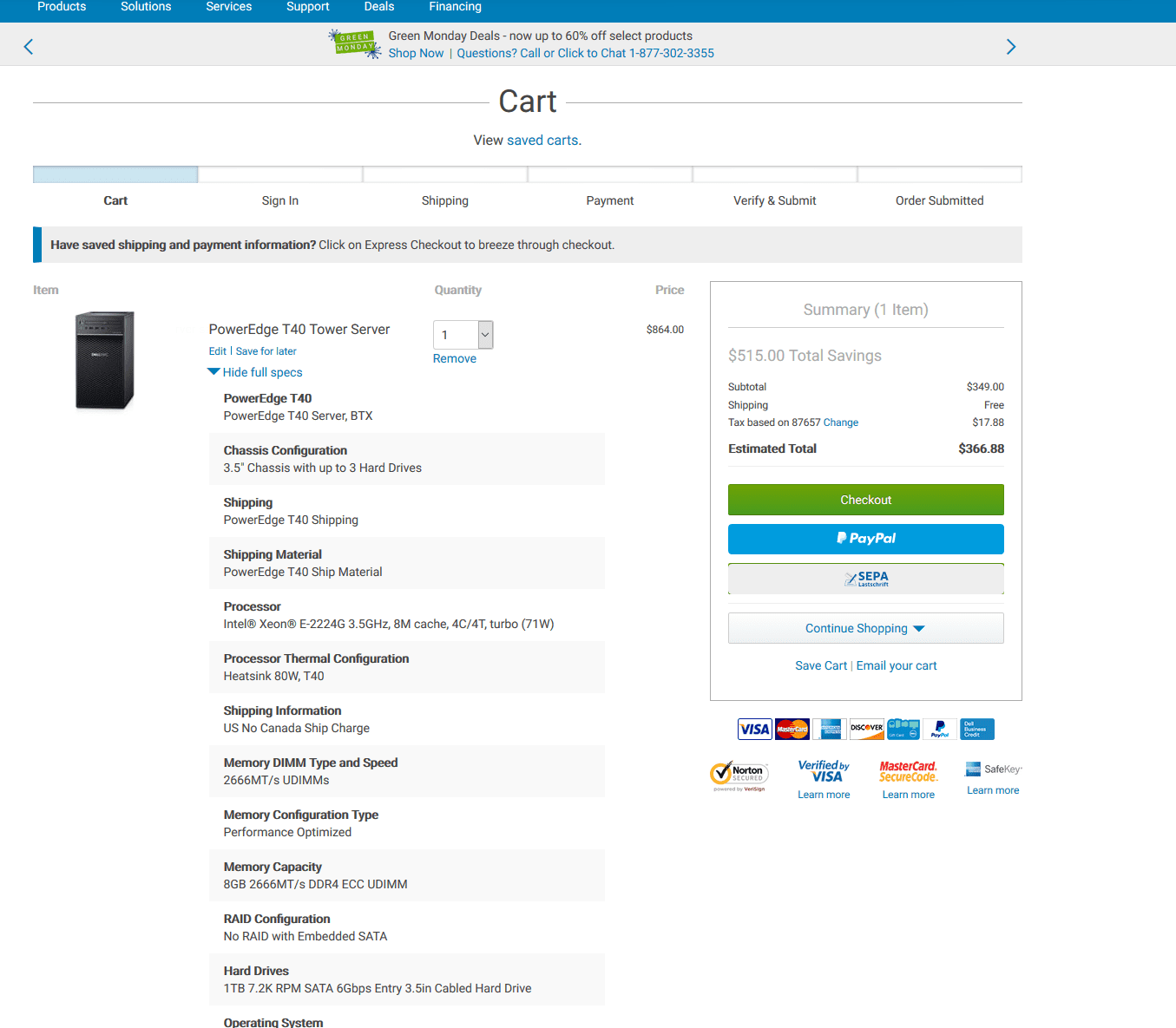

In den USA gibt es ihn mit E-2224G gerade wieder für 349 USD, ist vermutlich ein Cyber Monday Angebot.
https://deals.dell.com/en-us/work/productdetail/3lag
ja wollte bestellen geht aber nicht ... mit paypal lassen sie nur US Konten zu usw ... :-(
für den preis cool und fair würde gleich 3 nehmen :banana:
Denk aber dran: Zoll bei Import :fresse:
Nicht nur Zoll (der kann je nach Gut auch 0% sein), sondern auch 19% EUST und ggf. noch Handlinggebühren vom Logistiker (DHL nimmt meine ich 28,50 für die Dienstleistung, es zu anzumelden/verzollen).

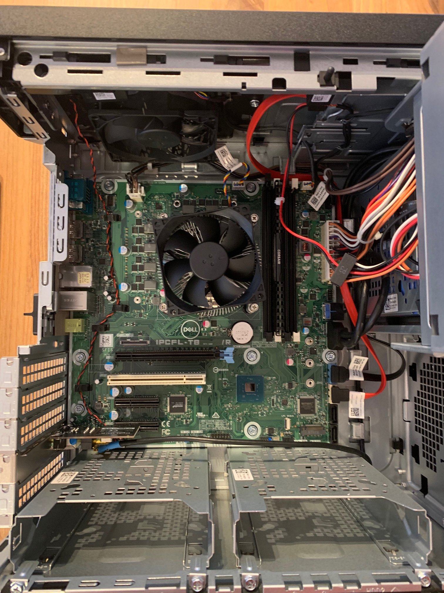

Was kannst du zum M.2. Steckplatz sagen - wird hier eine SSD erkannt oder was zeigt das BIOS an ?
Ich habe aktuell keine M2 zum Testen hier.. Soll ich irgendwas bestimmtes im BIOS suchen?
Beim Überfliegen habe ich keine spezielle M2 Einstellung gefunden und auch keinen Hinweis bzgl RAID Einstellung.
Der M2 auf dem Board ist mit "M.2 SSD" beschriftet 🤷‍♂️
Wenn du Zeit und Lust hast, kannst du gerne ein paar Bilder von dem Gerät machen.
Auch gerne von den Bios-Einstellungen (Seite für Seite)
Danke dir

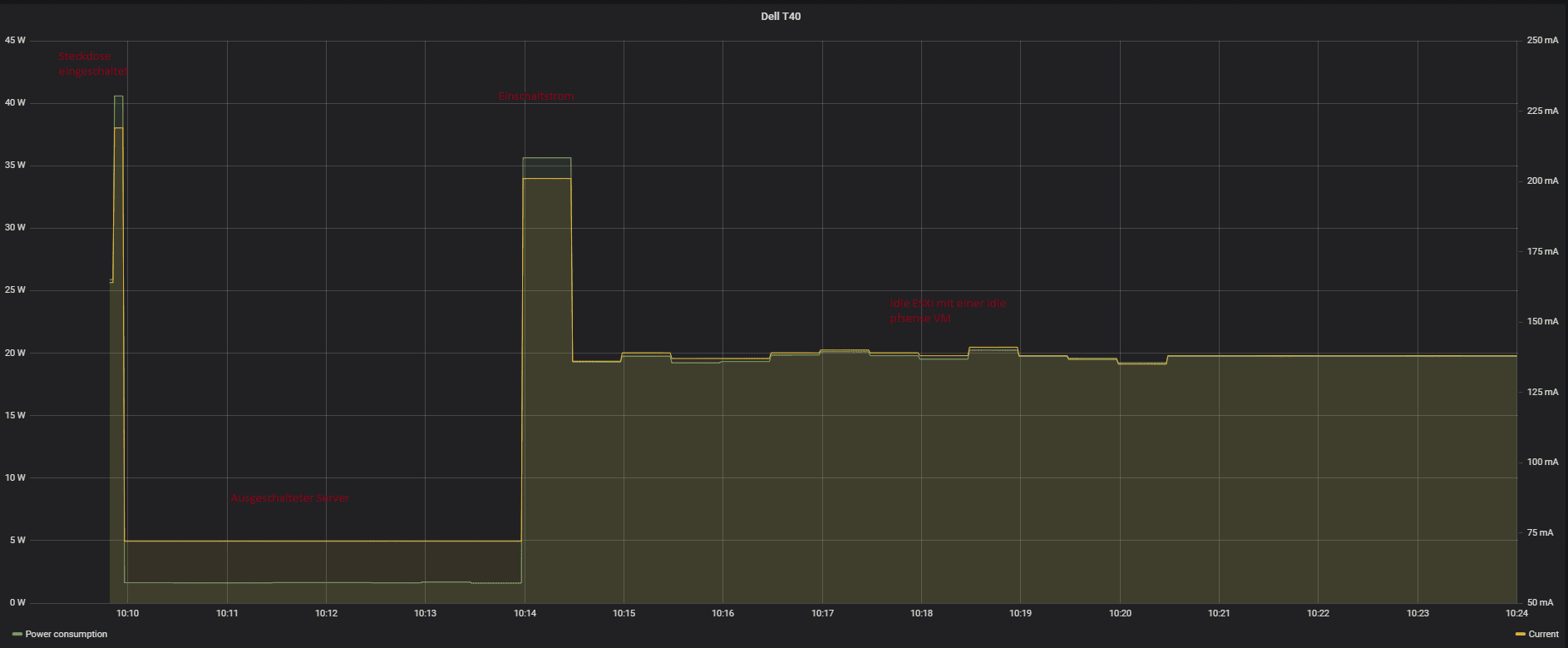

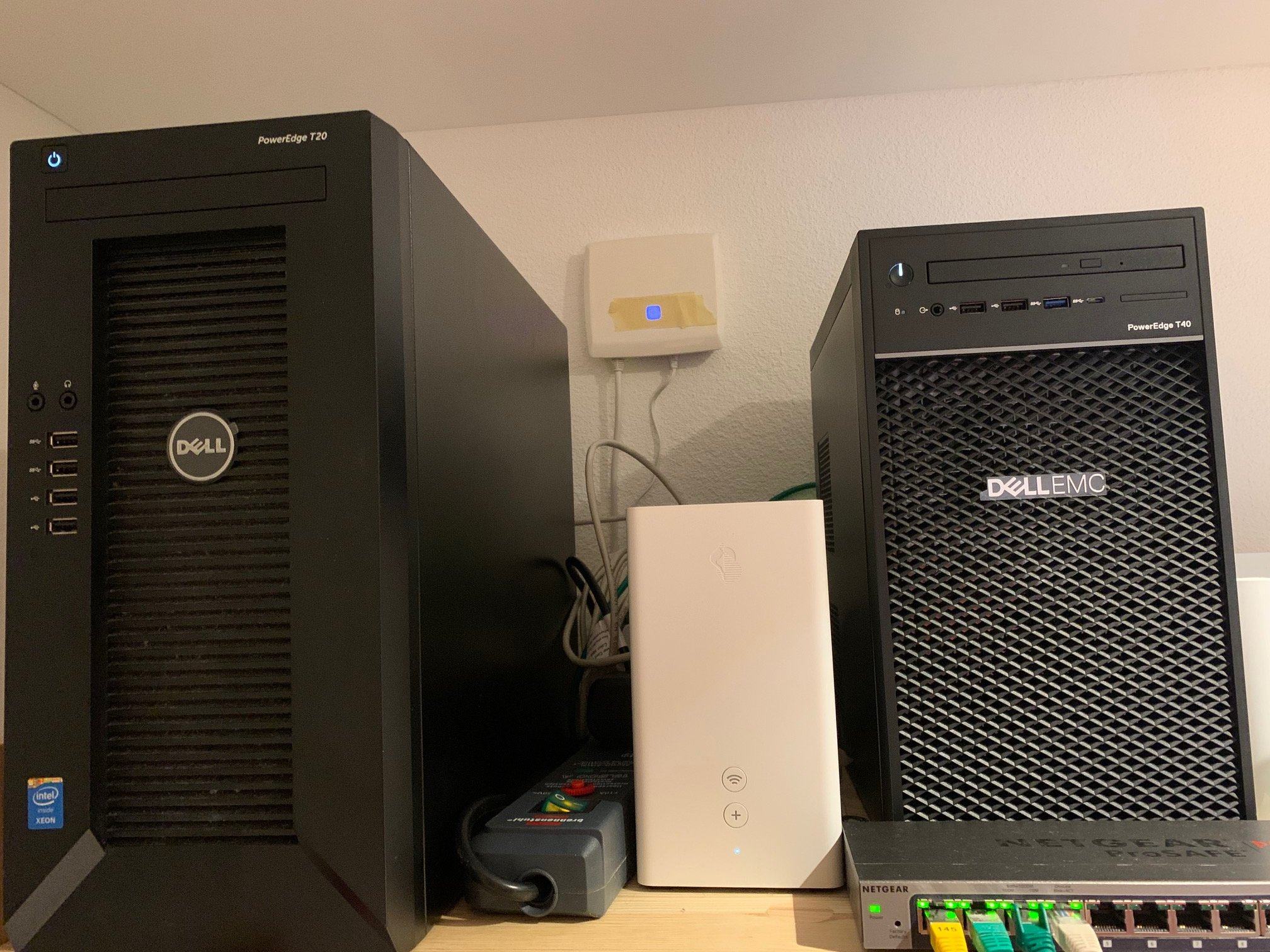

Was sagt der Stromverbrauch & Lautstärke?
- Zum M2: Mich hat jemand angeschrieben und gesagt, dass der M2 inaktiv sei. Ich kann das nur damit bestätigen, dass im BIOS unter "Drives" auf nur SATA aufgelistet wird (SATA 0-4). Der M2 ist also mit Vorsicht zu betrachten.
- Lautstärke ist ziemlich gleich zum T20. Habe keine Messgeräte dafür und er steht neben meinem T20
- Stromverbrauch siehe Bild.
- Auch im Bild zu erkennen, dass er wirklich deutlich kleiner als der T20 ist.
