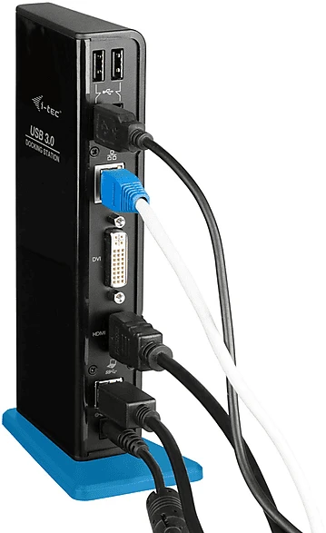

Kann man da z.B. nehmen und zum Akku laden und (oder) die Kiste mit Strom versorgen braucht man da immer ne orginal HP Dock oder man muß das Netzteil zusätzlich zur Dock ins NB stecken!
Ganz genau braucht man bei deiner Kiste absolut immer bei ner USB Dock so nen Chip, sonst immer schwarzes "Bild" auf nem externem Monitor, der an der Dock angeschlossen ist:
Bei der proprietären HP Orginal Dock wird natürlich nicht nur das Videosignal anderweitig abgezapft und läuft definitiv nicht per USB Kabel.
Und in allen 3 von mir verlinkten USB Docks befindet sich natürlich ein DisplayLink Chip.

Damit kann man an deiner Kiste selbst 4K Monitore betreiben.
Akku laden und (oder) die Kiste mit Strom versorgen läuft da natürlich auch nicht, an nem neuem NB normalerweise schon.
