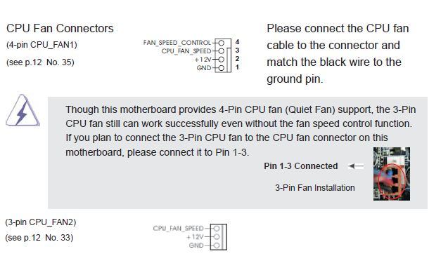

Der PWM Anschluß 4PIN regelt auch sauber wenn ein PWM lüfter angeschlossen ist. Fail ist das Board einzuschicken weil man einen 3PIN Lüfter angeschlossen hat, und sich wundert das der nicht reguliert wird. Unbenannt.JPG
Der PWM Anschluß 4PIN regelt auch sauber wenn ein PWM lüfter angeschlossen ist. Fail ist das Board einzuschicken weil man einen 3PIN Lüfter angeschlossen hat, und sich wundert das der nicht reguliert wird.Anhang anzeigen 191633
Kann man also doch einen 3Pin Lüfter an einen 4Pin Anschluss stecken und ihn dann auch in der Drehzahl regulieren? Mein Gehäuselüfter wurde genau wie im Bild beschrieben (Pin 1-3) angeschlossen, er ließ sich aber dennoch nicht regulieren...
Du kannst den 3PIN Stecker auf den 4PIN setzen. Aber er läuft dann immer mit maximaler Drehzahl. Er gibt kein Drehzahlsignal zurück und ist nicht regelbar.
