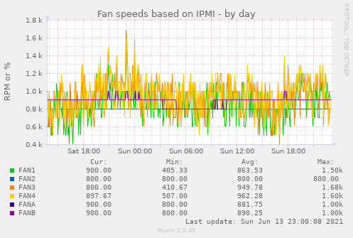

Habe gerade herausgefunden, dass Supermicro Board und Noctua Lüfter womögich Probleme haben, da die Lüfter zu niedrig drehen (https://noctua.at/de/productfaqs/productfaq/view/id/127/). Hat hierzu jemand Erfahrung mit dem X11SCH-F? Wollte mir als CPU-Lüfter eigentlich den NH-D9L holen.
Ich hab sowohl das X11SCH-LN4F als auch X11SCL-F einmal den Noctua U9S (selber Fan wie beim D9L) als auch den L9I und kompletten Systeme voll mit Noctuas. Mit angepasstem IPMI (ist permanent außer man macht Werksreset beim BMC) und passendem Fan Profile (HeavyIO fuer FanA/B) absolut stressfrei, kein Fanramping.
Case Fans sind von S12A bis hin zu A8 und den Redux Parts.
Hier einmal 3x S12A (1 direkt FanA, 2 via Y-Kabel an FanB) als Middlewall, Fan1 A9 - CPU, Fan2 A14 fuer PCIe, Fan3/4 A8 als Exhaust
Einfach nen Livelinux + ipmitool starten und entsprechend anpassen + BMC auf HeavyIO und gut ist.
Code:
ipmitool sensor thresh FAN1 lower 0 100 200
ipmitool sensor thresh FAN2 lower 0 100 200
ipmitool sensor thresh FAN3 lower 0 100 200
ipmitool sensor thresh FAN4 lower 0 100 200
ipmitool sensor thresh FANA lower 0 100 200
ipmitool sensor thresh FANB lower 0 100 200
ipmitool sensor thresh FAN1 upper 2100 2200 2300
ipmitool sensor thresh FAN2 upper 1600 1700 1800
ipmitool sensor thresh FAN3 upper 2300 2400 2500
ipmitool sensor thresh FAN4 upper 2300 2400 2500
ipmitool sensor thresh FANA upper 1400 1500 1600
ipmitool sensor thresh FANB upper 1400 1500 1600

BIOS-Geräusch: https://www.swisstransfer.com/d/8f171706-a6e8-4f58-b0a2-dafca160e6b1
TrueNAS-Geräusch: https://www.swisstransfer.com/d/0a90974a-7c13-4f5c-9bec-ff0cfa072a59
Würde mich sehr freuen, wenn sie sich jemand anhört und zurückschreibt, was er davon hält.
Besten Dank bereits!
