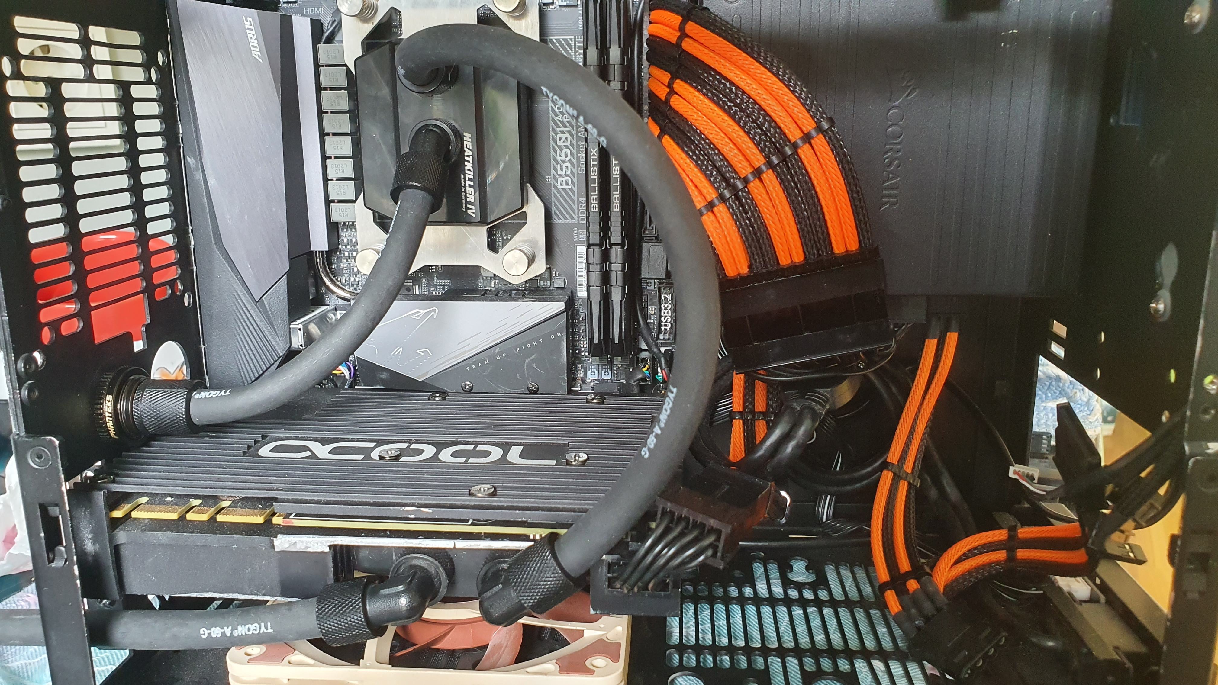

Tjoah, ich habe den Schritt gewagt und die Wasserkühlung ausm NCase verbannt und einen Mora verbaut... Was soll ich sagen, plötzlich wirkt das NCase riesen groß, so viel Platz!
Die Schläuche habe ich jetzt einmal neben der Grafikkarte und einmal durch die Schlauchdurchführung (mit einem Phantek Schott, das passt genau) nach außen geführt.
Morgen werde ich das Ding dann mal anschalten, ich bin gespannt, wie sich die Temperaturen und der Durchfluss verhält.

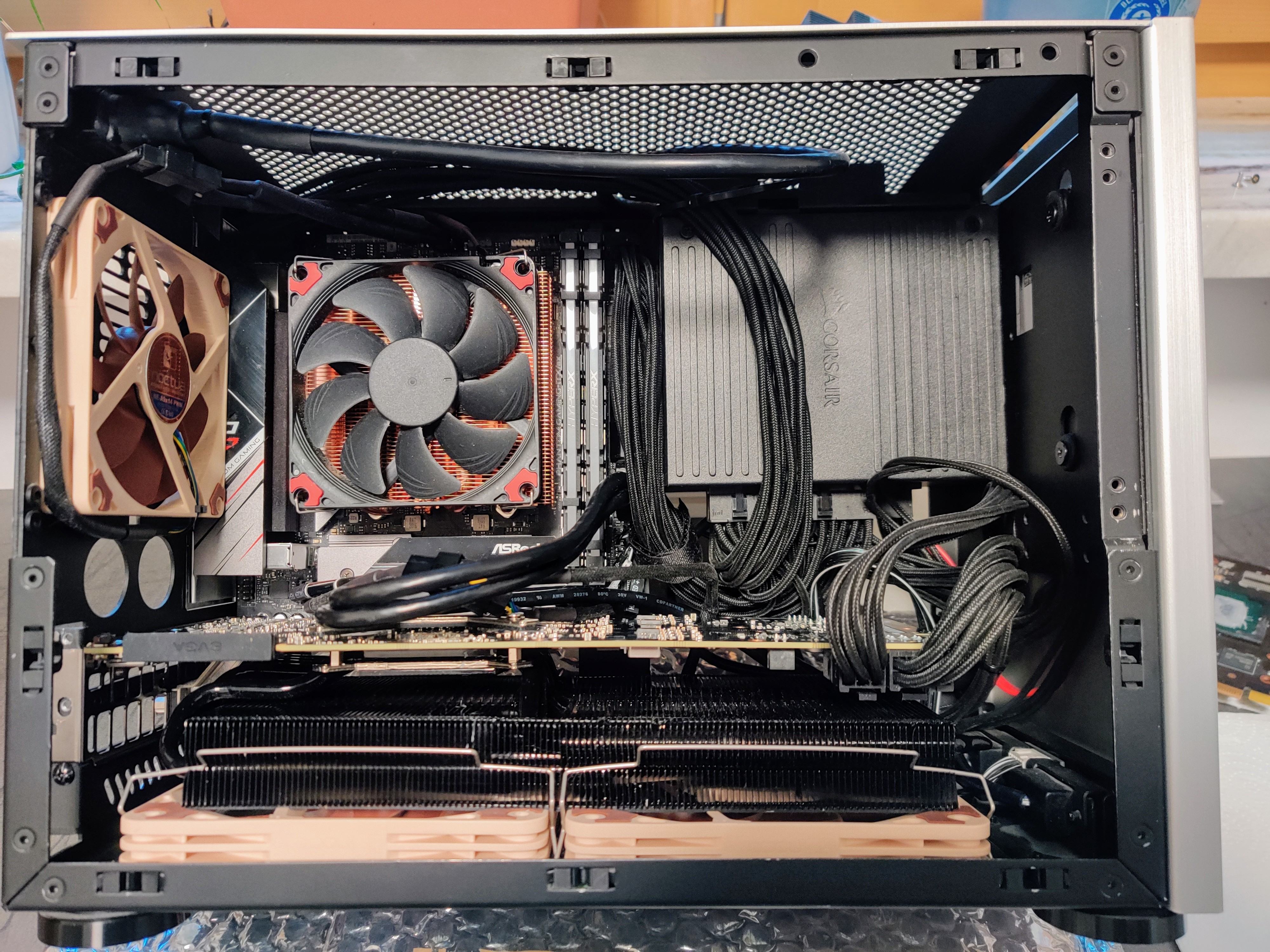

Derzeit schwanke ich zwischen C14S und L12S. Der L9a lässt dem 3700X wenig Luft, ich vermute der L12S kann hier nicht wirklich mehr bieten.

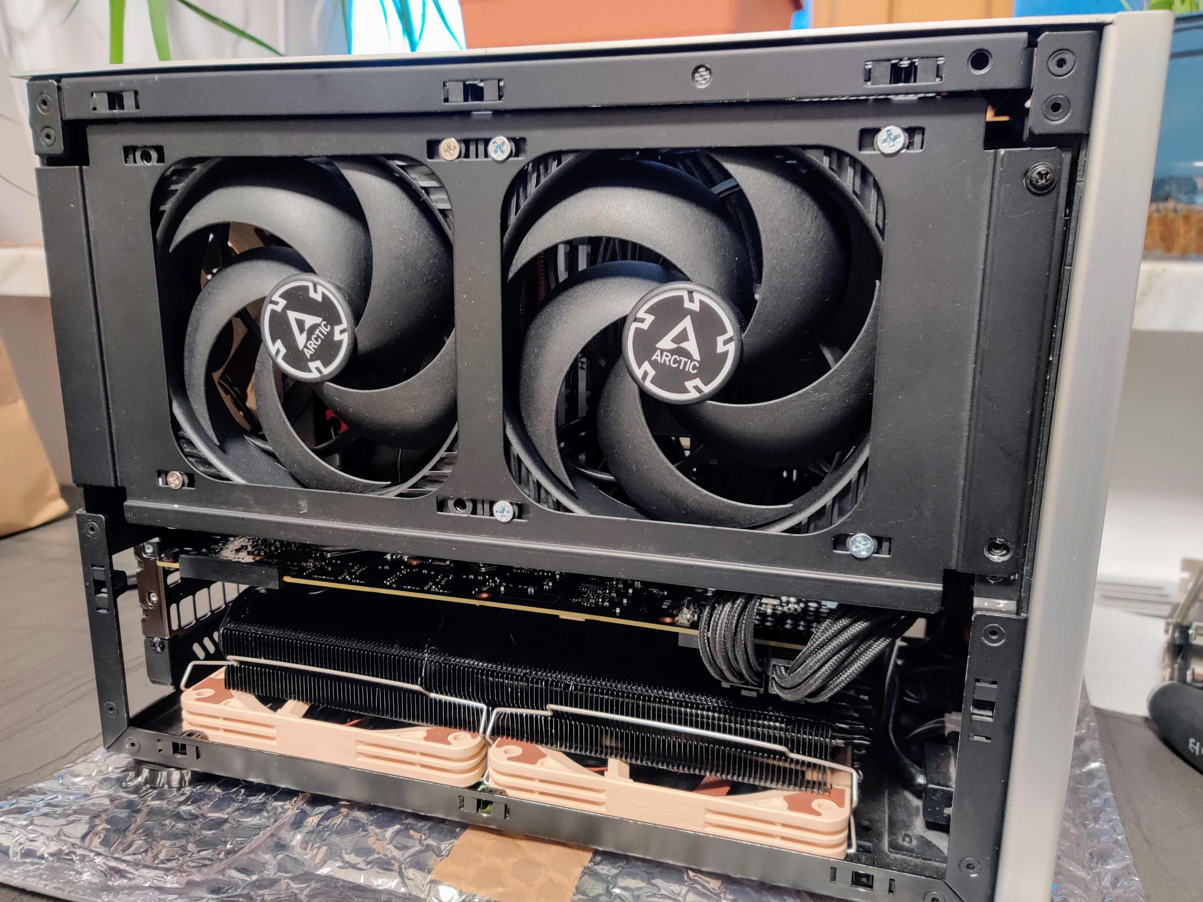

Geplant wäre es, den C12S ohne Lüfter zu verbauen und das Case mit 4x NF-A12x15 Chromax auszustatten, jeweils zwei unter der GPU und am seitlichen Montagerahmen. Damit wird der Kühler zwar nicht zu 100 % perfekt angeströmt, sollte aber mehr als genug Luft abbekommen. Zudem kann man die Lüfter für einen späteren Umbau auf Wasser behalten.
Was meint Ihr?

Bekommst du in die Seite nicht auch 25er? Die passen zb mit einem Magicool Slim Radiator auch wunderbar.
Ich habe zumindest gelesen das die 25er zu Nahe an die Seitenwand kommen... lasse mich aber gerne eines besseren belehren.

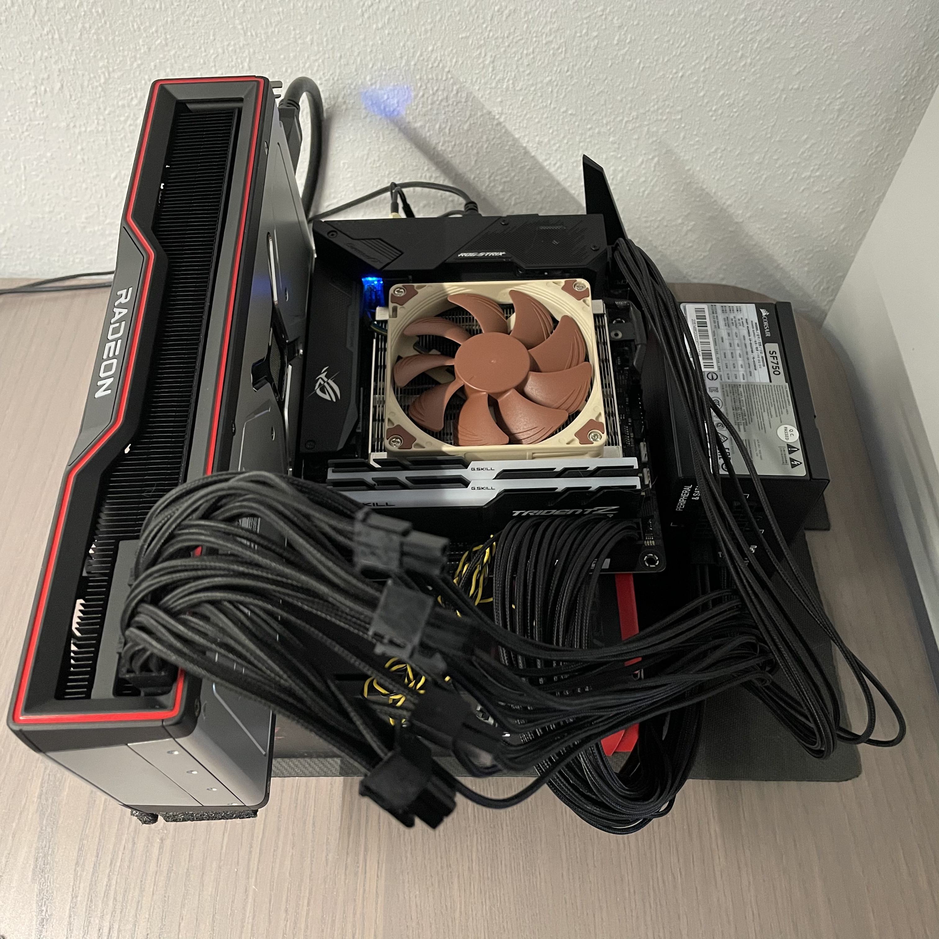

Wieso hat Corsair beim SF750 eigentlich die PCI-e Kabel aufgeteilt bzw. ein Y-Stück verbaut. Jetzt muss doch ein Custom Cable-Set her. Die Variante beim SF450 fand ich deutlich besser, wenn auch nicht gesleevt.
Also ich hatte bis ich jetzt die Wasserkühlung outgesourced habe den besagten Magicool mit 25er Lüftern in der Seite und das klappte eigentlich ganz gut.
Der hat 27mm, war zu dick für unten (tx240). Alternativ wird auch immer der hwlabs empfohlen, der ist 30mm dick, da müsste mal jemand sagen, ob es noch passt. Ich würde aber sagen, dass mindestens auf der Seite vom Mainboard der 25er kein Problem ist.
Mit dem C14S passen tatsächlich nur Lüfter mit 15cm dicke an die Seite. Hab für meinem 3700X mit dem C14 den Vorgänger des C14S vom Gebrauchtmarkt geschossen. Da passen dann normale 25cm Lüfter.
Hab aktuell 3x Arctic P12 im oberen Teil des Case: einen unterm C14, zwei am Seitenteil. Mit dem 3. Lüfter unter dem C14 ist allerdings nicht viel RAM clearance übrig. Ich glaube nicht das dieser Lüfter mit deinen G.SKILL Trident Z passen würde.
Kannst das Y-Stück alternativ ggf. auch entfernen. Dürfte ähnlich machbar sein wie bei den SATA Kabeln: HOW TO: Modifying the SF750 SATA harness to a single connector.

Würde eventuell einen 5. NF-A12x15 bzw. 25 holen für die Unterseite, damit dürfte dann auch der RAM wieder passen. Über den Support von Noctua bekommt man wohl kostenlos 120er Klammern für den C14S.
Mich stören die aktuell nicht so, bleiben daher dran.
Daran hatte ich auch schon gedacht. Allerdings wollte ich nicht am originalen Kabelbaum basteln.
Es gibt von Corsair ein passendes Kit, leider derzeit nicht verfügbar:
