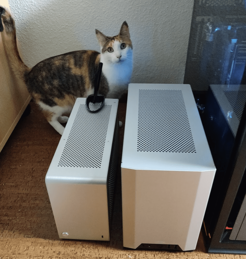

hast du jetzt eigentlich beide Gehäuse da?
Mach doch bitte mal ein direkten "Feeling" Vergleich :-) Also ich kenn das NR200 nur von videos - und von allem was ich sah und hörte ist und bleibt das NCase der "Ferrari" unter den SFF Cases während das NR200 dagegen nur ein "Mercedes" ist? Also das "Anfassgefühl" ist beim NCase / DANCAse halt unschlagbar.
Hab heute einem Kollegen ein System im Nr200p gebaut, das Ncase fühlt sich aufjedenfall filigraner an.
Beim Ncase merkt man einfach das wir bereits in der Rev 6.1 sind.

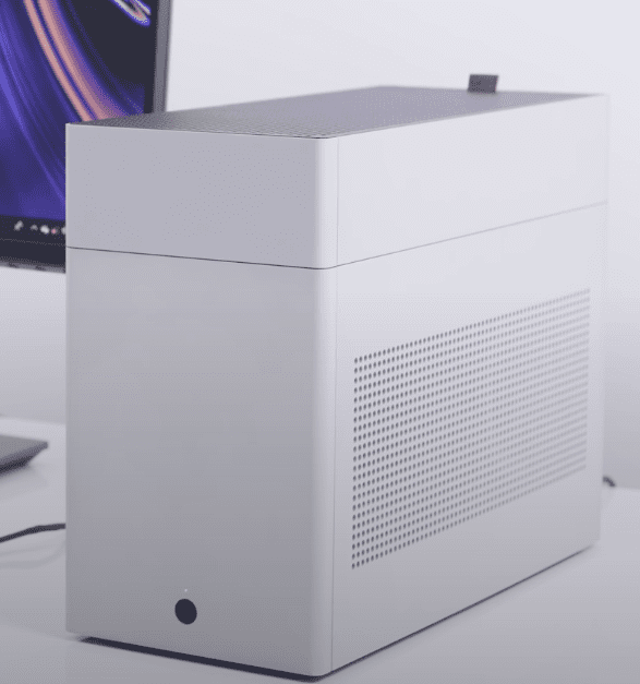

Vom Gefühl und der Verarbeitung, ist das Formd T1 jedoch nochmals auf einem anderen Level.

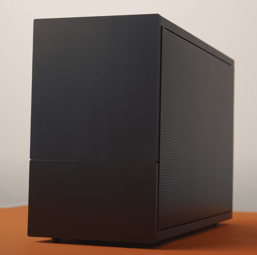

@Jamiexcvii - Ich habe das T1 nie in echt gesehen, erst recht nicht angefasst - aber in den Videos - auch den super gemachten von Optimum Tech wirkt das T1 auf mich immer total nach Platikbomber.
Alleine diese Unterteilung - dass die Front nicht aus EINEM Teil ist - sondern diesen hässlichen Spalt hat (der nicht mal in der Mitte sondern bei 2/3 Höhe ist) .
Dann finde ich dieses Mesh an den Seiten auch irgendwie,... billig? Die Front wirkt auch so wie zwei aufgesetzte Plastikabdeckungen.
Dann ist der Front-Übergang von dem 2/3 zum 1/3 Teil auch hässlich an den Seiten. Wieso sind da so komische Abrundungen dran? Das muss doch aussehen wie EIN Element... wie aus einem Guß...
Also wenn es ein sehr kleines /ultra kompaktes Gehäuse sein muss - dann wäre eigentlich nur das Louqe Ghost S1 ein ernsthafter Konkurent in Sachen Ästhetik. Hier wirkt (und ist) alles wie aus einem Teil...
und wenns noch kleiner sein soll... dann halt das DanCase A4. :-)
Übrigens sieht man Staub und Katzenhaare quasi gar nicht auf Alu/Silber Gehäusen 🐱🐈😸
ps: bitte nehmt es mir nicht übel und ich bekomme auch nix von NCase oder Dancase bezahlt für meine Aussagen ;-) Ist halt meine persönliche Meinung. Aso und das Louque Ghost S1 finde ich ja auch sehr ansehnlich... vielleicht bin ich auch nur "Alu-Fixiert" :-D

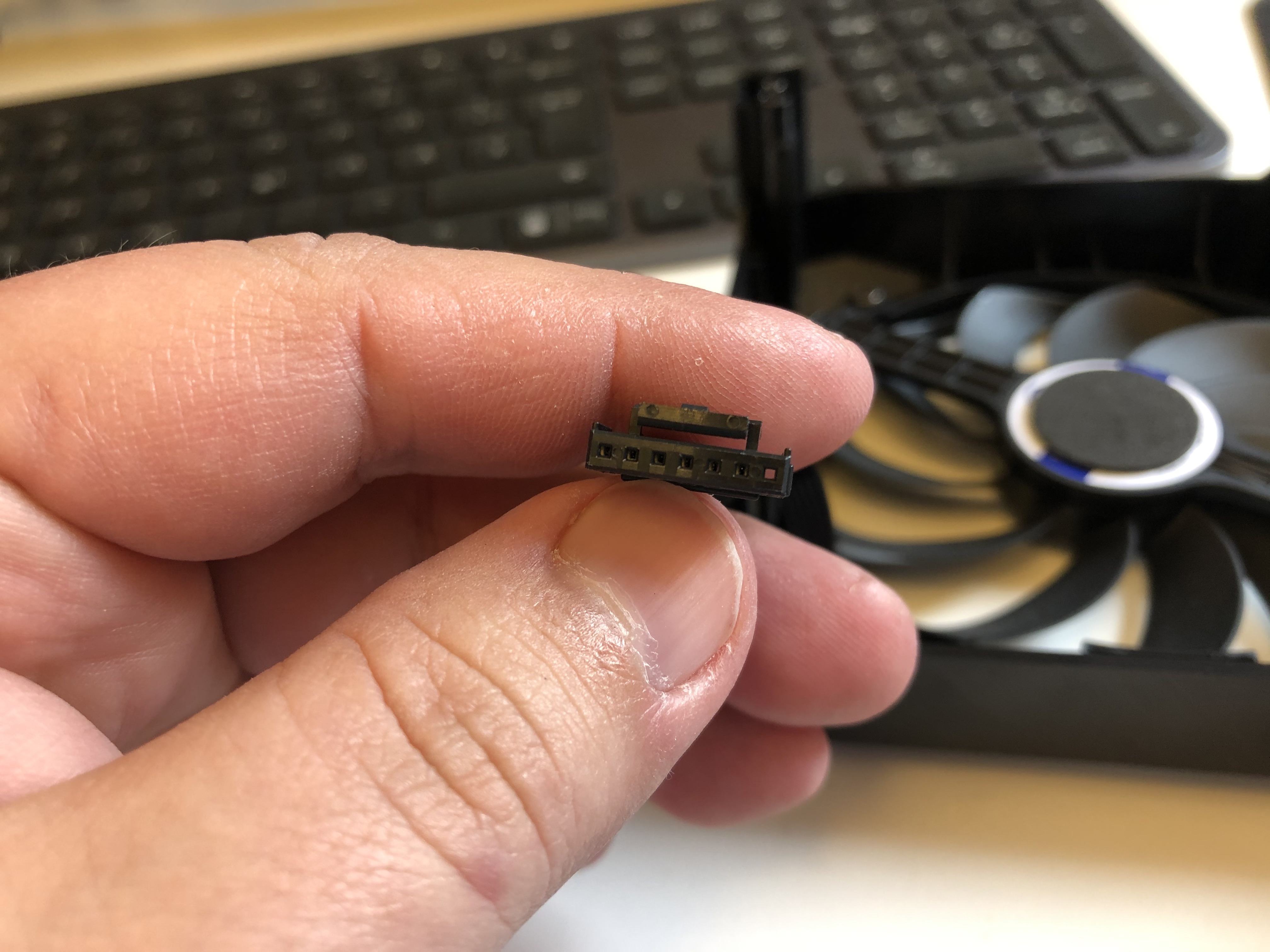

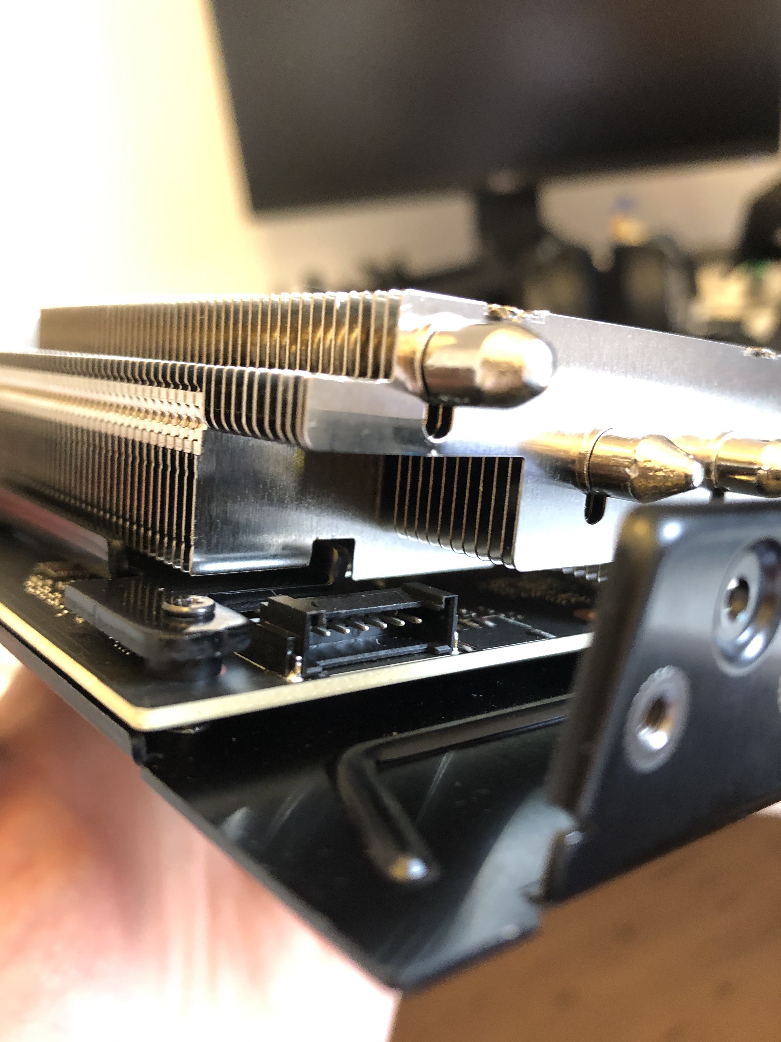

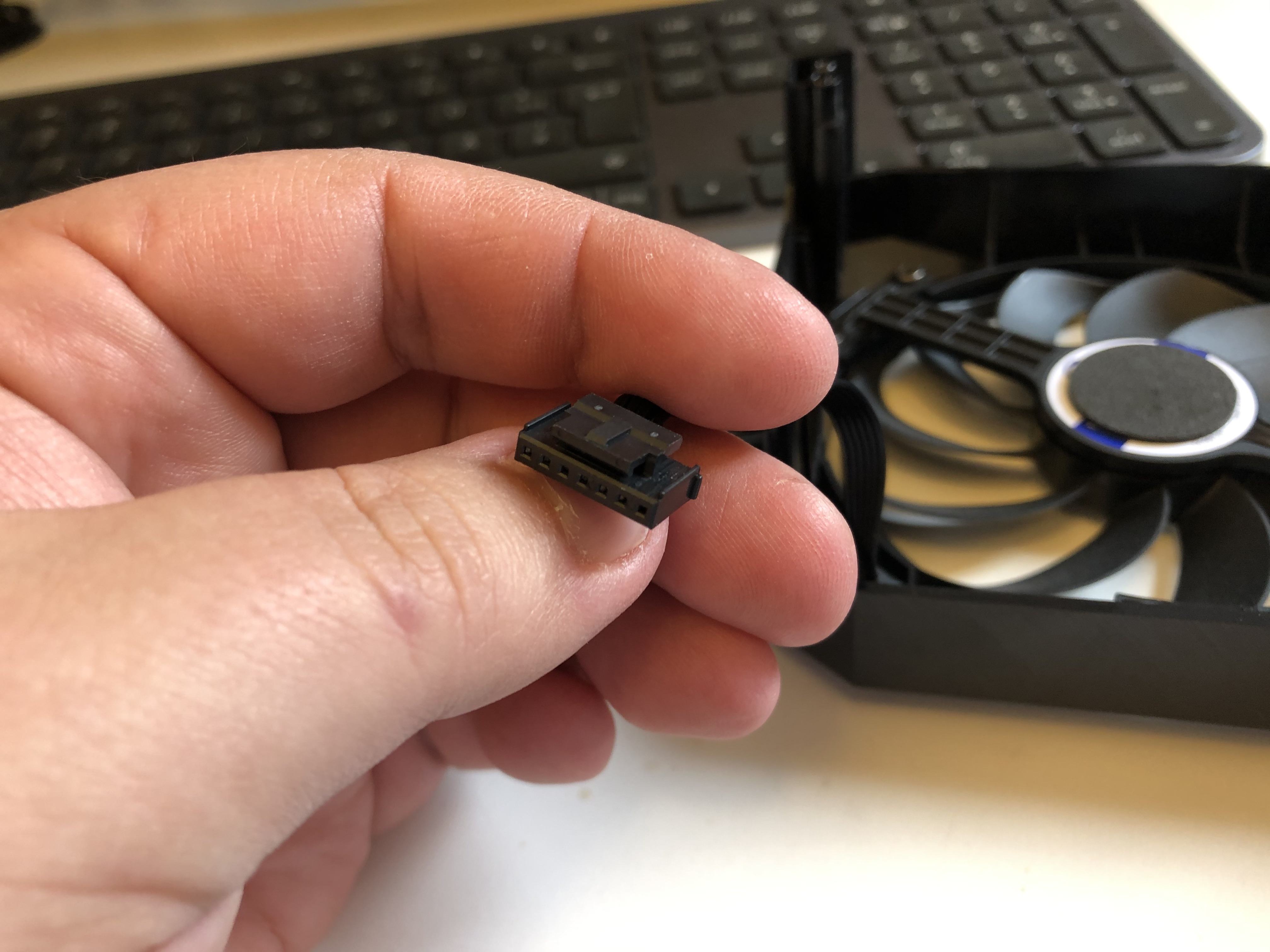

Hat schonmal jemand eine ASUS-Karte deshrouded? Ich hab bei meiner Dual 3060ti jetzt mal den Lüfterdeckel abgenommen. Geht wunderprächtig zum deshrouden, aber der Lüfteranschluss ist ein sehr komischer 7-pin Stecker, für den ich ad-hoc keinen passenden Adapter finde.
Auf der GPU sitzt diese Buchse, Bild 2 und 3 ist der Stecker, der da rein geht. Gibt es für diesen Stecker einen Adapter auf 4 Pin-PWM?
Habe jetzt auf ebay ausländische Angebote gefunden, aber nur mit weißen Steckern... Vielleicht hat ja noch jemand eine Info. :)

Welche Asus Karte ist das denn?
Was willst du mit dem Anschluss? 120er Lüfter darüber laufen lassen?
Kannst du das nicht übers Mainboard steuern? Ich habe ein Asus b550 I gaming. Dort habe ich die 120er Lüfter im Boden über die GPU Temp gesteuert. Anders würde ich es auch nicht machen, wenn ich deshrouden würde.
Jau, hab 2x A12x25 darunter geklemmt. Ich weiß ehrlich gesagt gar nicht, ob das MB die Lüfter nach GPU steuern kann, werde ich mal testen, wenn ich mein Netzteil bekomme. :d
Ist das eventuell ein Molex Mini-Lock? Vielleicht gibts die ja auch in schwarz.
Laut diesem Post sind das TP/FP Stecker, die sonst für LiPo Akku-Balancer benutzt werden.

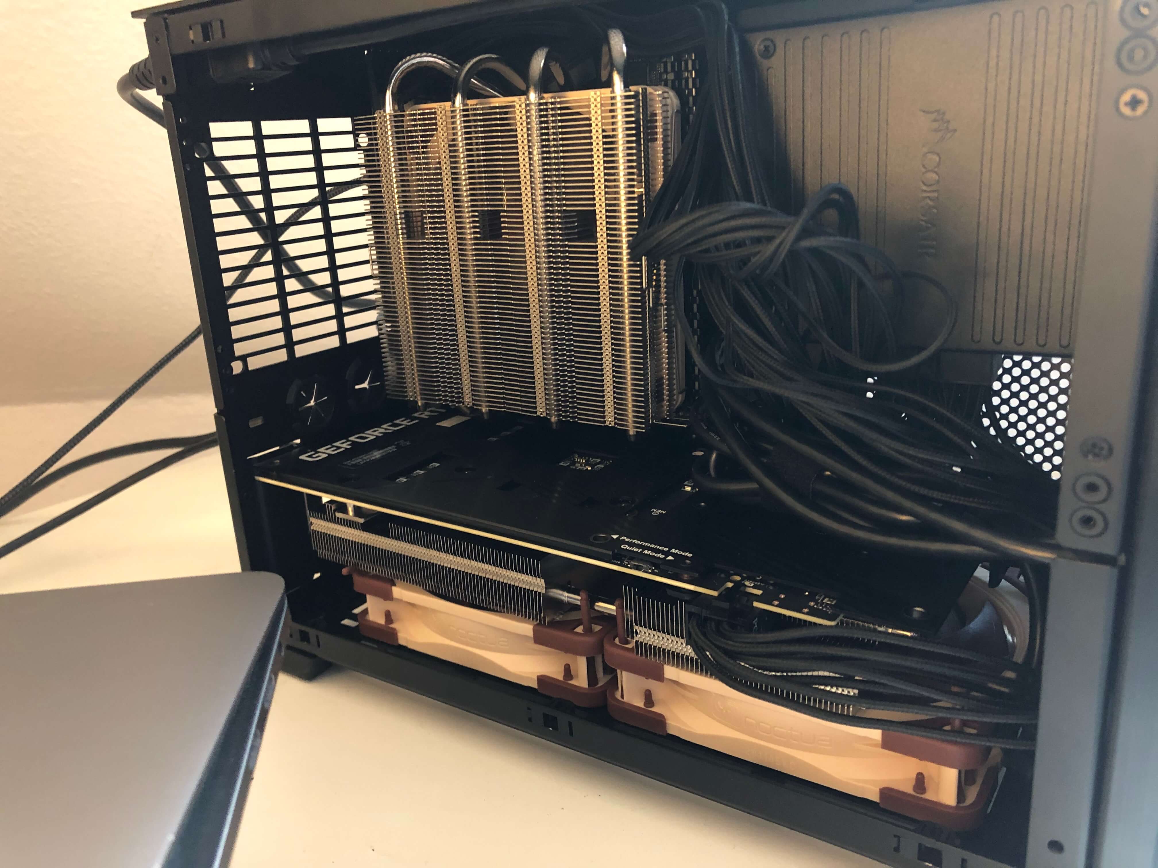

Heute kam das gebraucht geschossene SF600 an. Hab es eben mal verbaut und getestet. Die Lüfter laufen zwar super, aber in Gigabytes Lüftersteuerung kann ich nicht die GPU-Temperatur als Input für diese Lüfter nehmen. Hab nur CPU, VRAM, Systemtemp. und 3. Systemtemp. zur Auswahl. Ich hab die erstmal auf die CPU gemünzt, aber da muss ich nochmal schauen, wie ich das sinniger hinbekomme.
Hab es mit System Information Viwer versucht, aber das App-Center installiert sich nicht und so kann ich da auch nicht rein.
P.S.: Wie habt ihr die Kabel des SF600 gebändigt bekommen? Die sind ja schon recht störrisch und sehr verdreht. Das CPU-Kabel kann ich leider nicht hinter dem Mainboard verlegen, da muss ich mir noch was "vorne rum" einfallen lassen. Achja und ASUS sei dank bekomme ich jetzt den Deckel nicht mehr drauf, brauch noch einen Adapter für den PCIe Stecker. :d
Die Lüfter im Boden sind übrigens mit den mitgelieferten Gummidingern festgemacht, hält super, man muss nicht schrauben und gedämpft ist es auch direkt.

Hast du die Lüfter unten auf rausblasend???

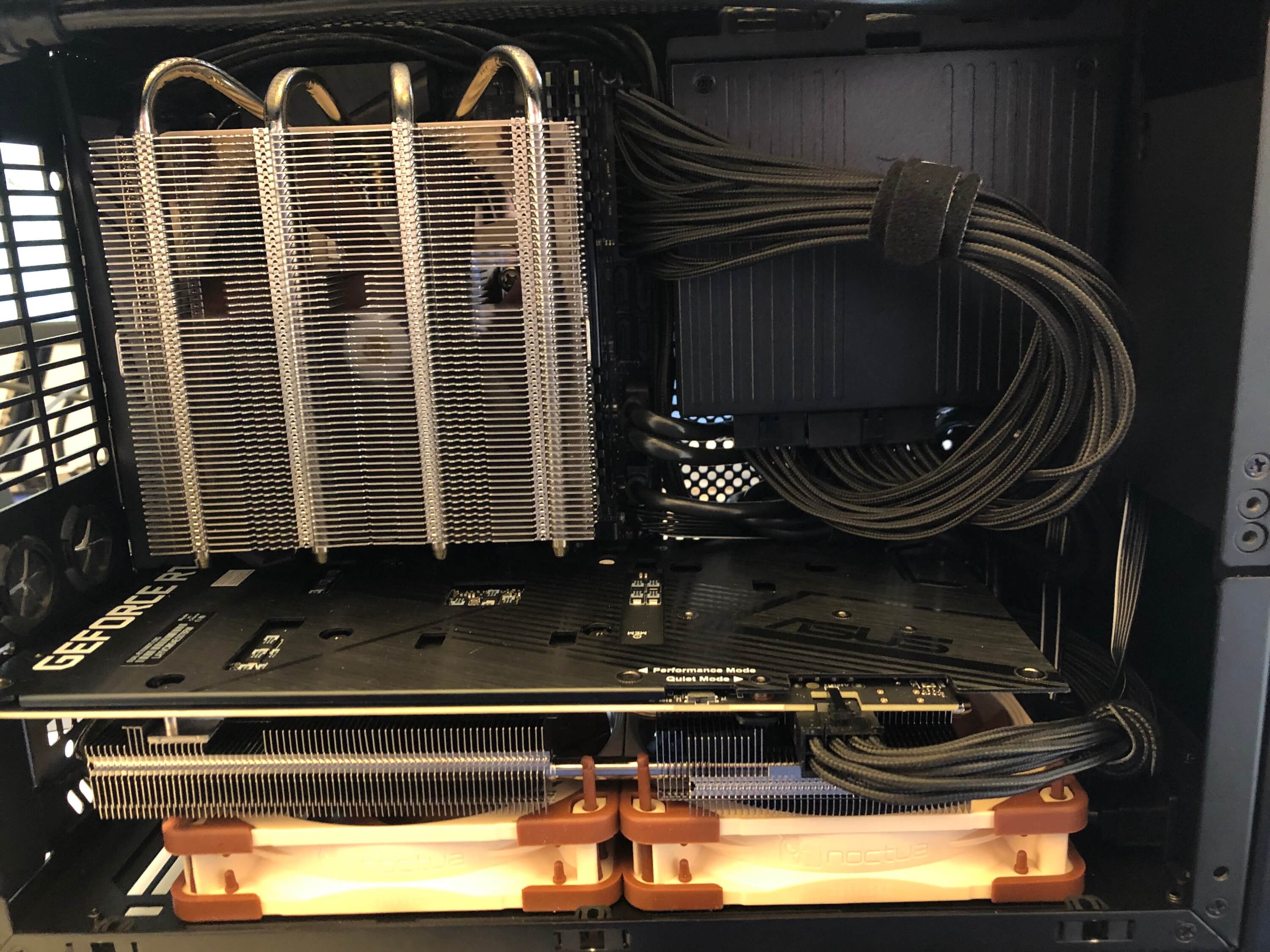

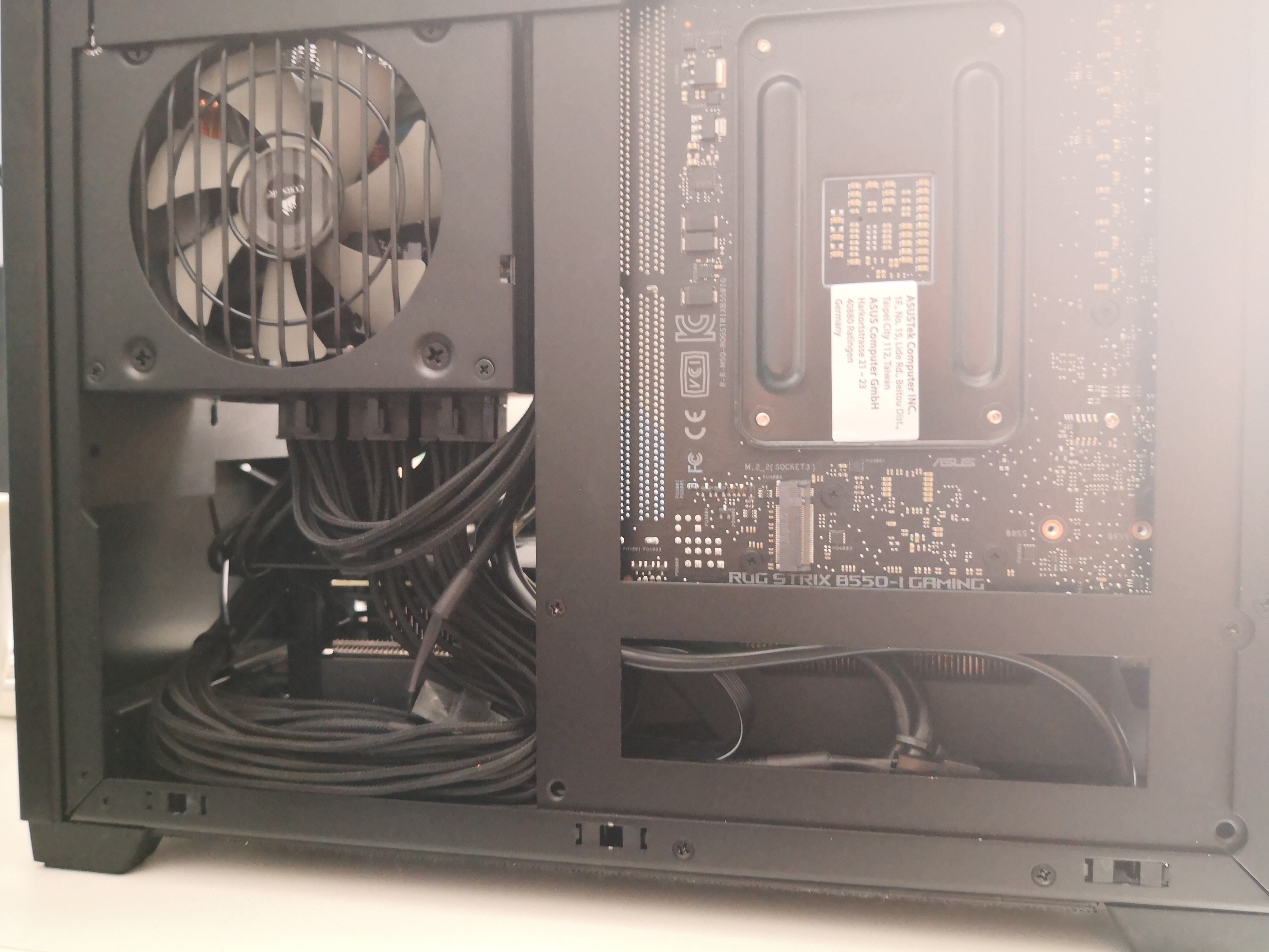

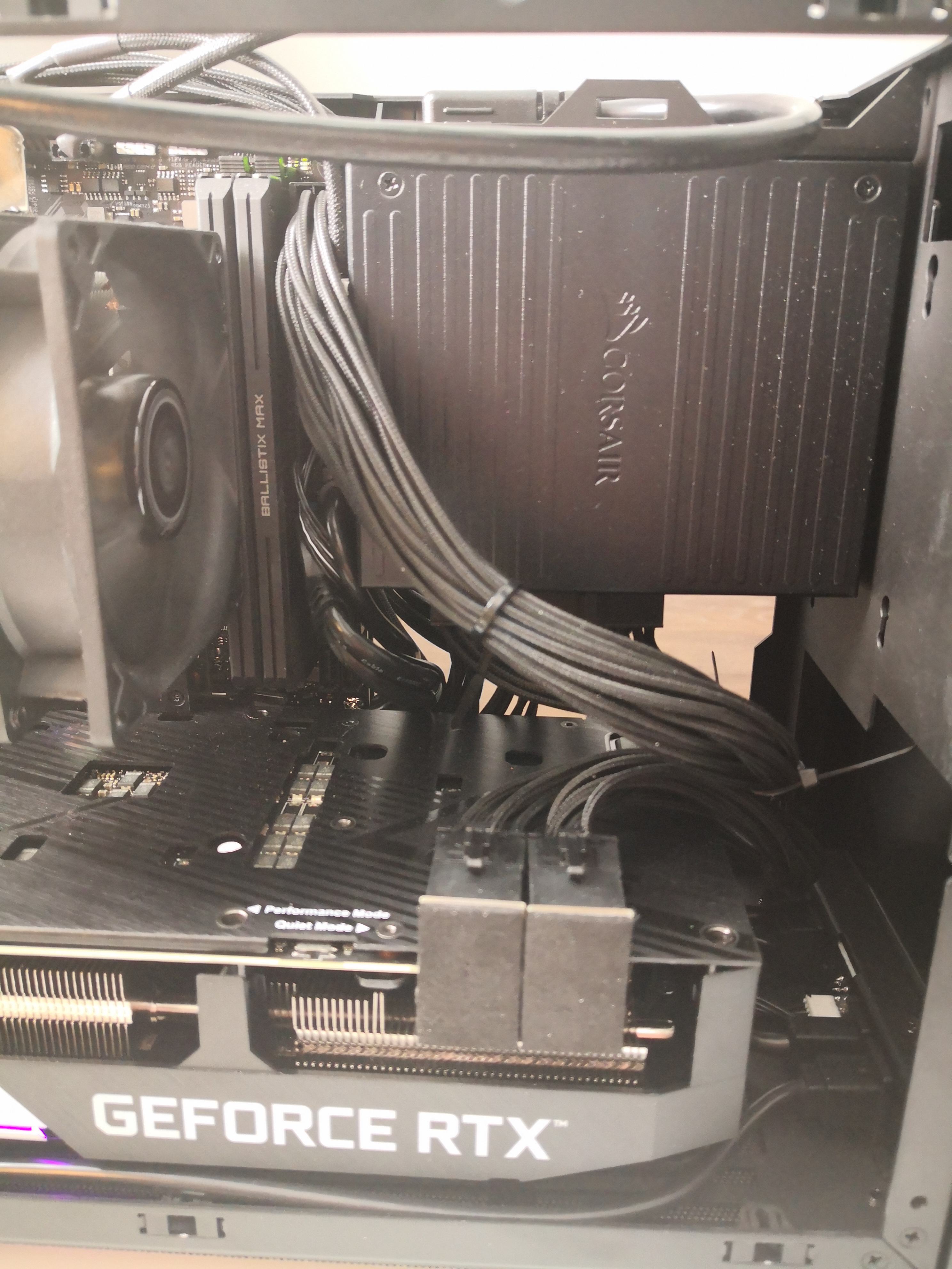

Kabelmanagement mit dem SF600 geht sowas von gut in dem Case...

Ja, die Lüfter sind ausblasend montiert. Bei Volllast sind die natürlich auch laut, aber bis 1000RPM hört man die gar nicht. Erst darüber sind sie leicht wahrnehmbar. Und da bleibt die GPU schon unter 70°C.
Wie gesagt, hab das NT erstmal schnell reingekloppt in der Pause wegen Testen, werde das heute abend nochmal in vernünftig machen. Auf den Bildern sieht man nun leider nicht so wirklich, dass ich das Front-Panel ja noch montiert habe. Da liegen auch noch die 2 fetten USB-Kabel drin, weil die am Board auch angesteckt sind. Die rauben viel Platz, weil fett und störrisch. Ließen sich nur schwer an den Lüftern vorbei legen und ich wollte nicht zu viel drücken.
Nochmal hübsch gemacht. Hab doch mit etwas gefummel alle Kabel hinter der Grafikkarte und den Steckern am NT verstecken können. Sieht soweit schonmal ganz gut aus. :)

Jein. So wird die warme Luft direkt aus dem Gehäuse transportiert und es ist zudem leiser als Intake. Im Deshroud-Video von OptimalTech hat er das genau getestet.

Das sieht doch schon richtig schick aus. Aber nochmal zu den Lüftern. Ist es nicht sinnvoller die auf intake zu drehen? Kamineffekt und kalte Luft ansagen usw.?
Exhaust macht bei einer deshroudeten Karte mehr Sinn, vorteilhaft wäre noch einen Noctua C14 / C14s mit seitlichen Exhaust zu haben.
