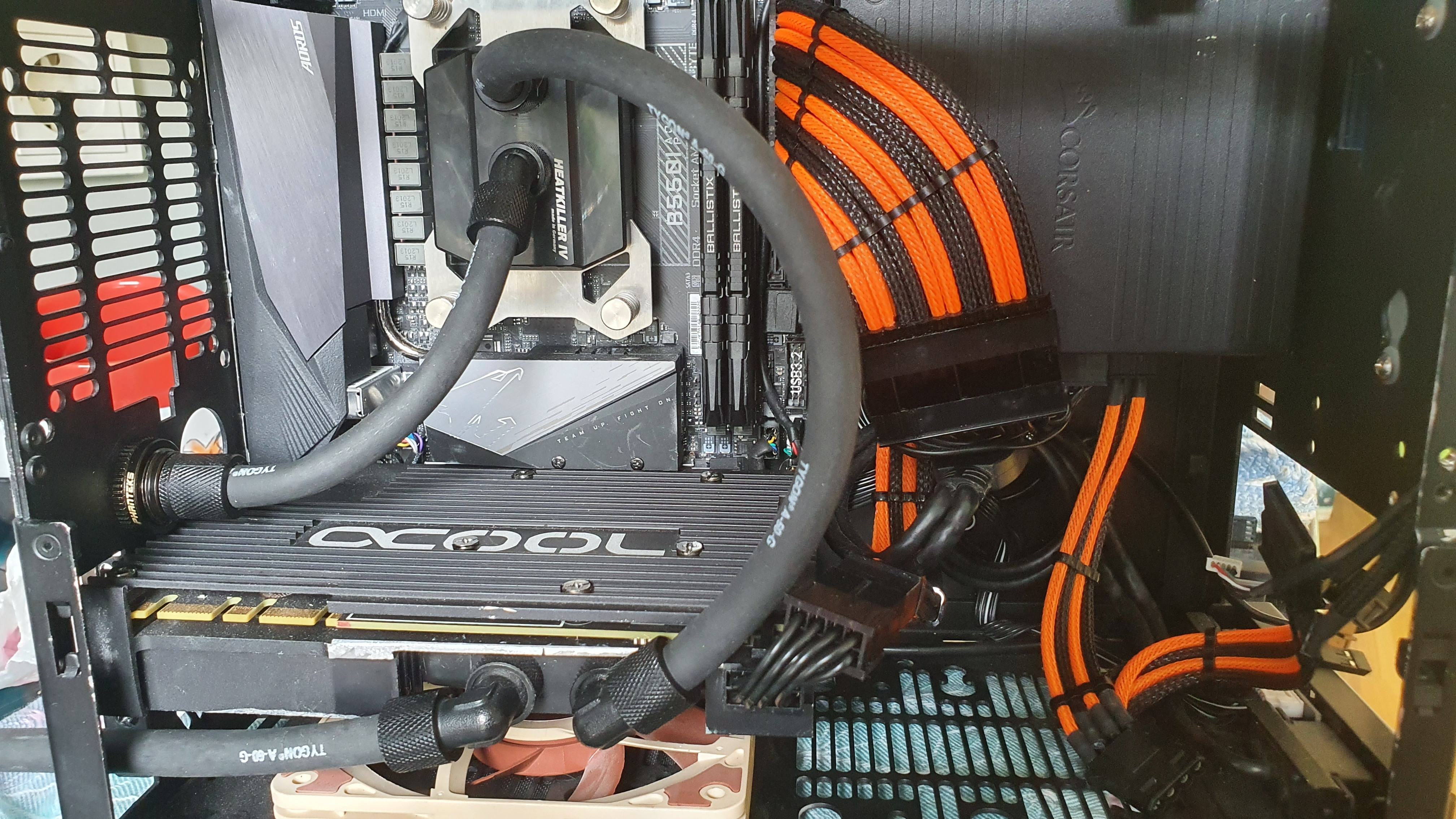

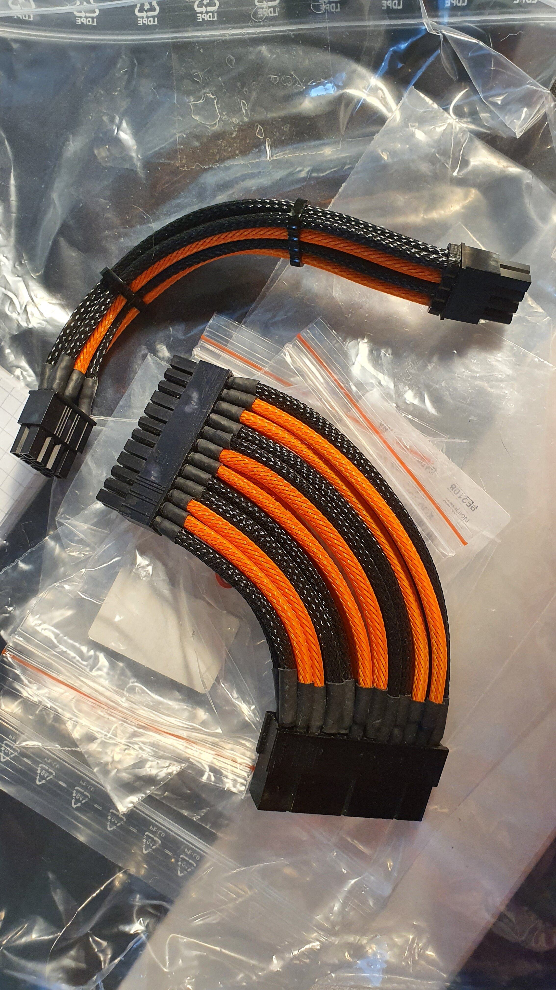

Ich habe beim Aufräumen noch eine ATX Verlängerung (24 Pin) und ein PCIe Anschlusskabel (8 Pin, für SF600/450 etc) gefunden, die ich in meinen ersten Tagen des sleevings gebastelt habe.
Für die Verlängerung benötigt man noch einen Shorty, der den Anschluss ans Netzteil und eine 90° Biegung macht, dann sieht das ganze so aus, wie auf dem zweiten Bild. Der Shorty ist relativ einfach selbst gebastelt, die Teile gibt es auch für kleines Geld.
Da die Kabel bei mir eh nur rumfliegen, würde ich die verschenken, ich hoffe, dass ich mit dem Angebot nicht gegen die Marktplatzregeln verstoße, aber hier ist definitiv der einzig passende Ort :)
Sleeves sind mdpc-x Carbon-O-Juice und Blackest-Black, die Connectoren original Molex.

Also ich bin auf jeden Fall gern dabei, falls die Kabel sonst keiner mag :) Aber warten wir mal eine Weile
Gerade noch gefunden: ein Kabel mit 4-Pin Molex und SATA (auch in Orange-Gelb) für das SF, leg ich noch drauf, da fehlt aber der Molex Stecker, den brauchte ich woanders.
Ist von der Länge genau so, dass man damit die Quadro unterhalb der Festplatten und eine SSD erreichen kann (auf dem Bild rechts zu sehen).
@VorauseilenderGehorsam da sich keiner mehr gemeldet hat, würde ich sagen, dass ich einen Abnehmer habe. Alles weitere per DM
Schöne Sleeves, glüchkwunsch an @VorauseilenderGehorsam

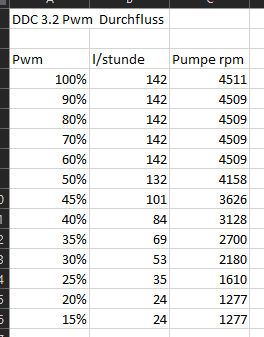

Habe vorhin mal einen Durchflusstest in Verbindung mit meiner Ek DDC 3.2 Pwm, einem Ac Highflow und Ac Qudro gemacht.
Die Gpu, Cpu sind beide im Custom Loop.
Als Radiatoren benutze ich einmal den Tx240, sowie einmal den Hwlabs Gts 240.
Als Reservoir wird das Iceman genutzt.
Im System sind 2x 45grad, sowie 12x 90grad Winkel verbaut.
Die Schläuche sind 16x10mm, das Wasser hatte dabei eine Temperatur von 31grad.

So ähnliche Werte hatte ich auch, etwas weniger Winkel, dafür noch zwei Schnellverschlüsse. Sieht vernünftig aus, du dürftest dann ja bereits mit einer lautlosen Pumpe genug Durchfluss haben.

Ja unter Last läuft meine Pumpe bei knapp 30%.
Im Idle, bei 20% und somit komplett silent.

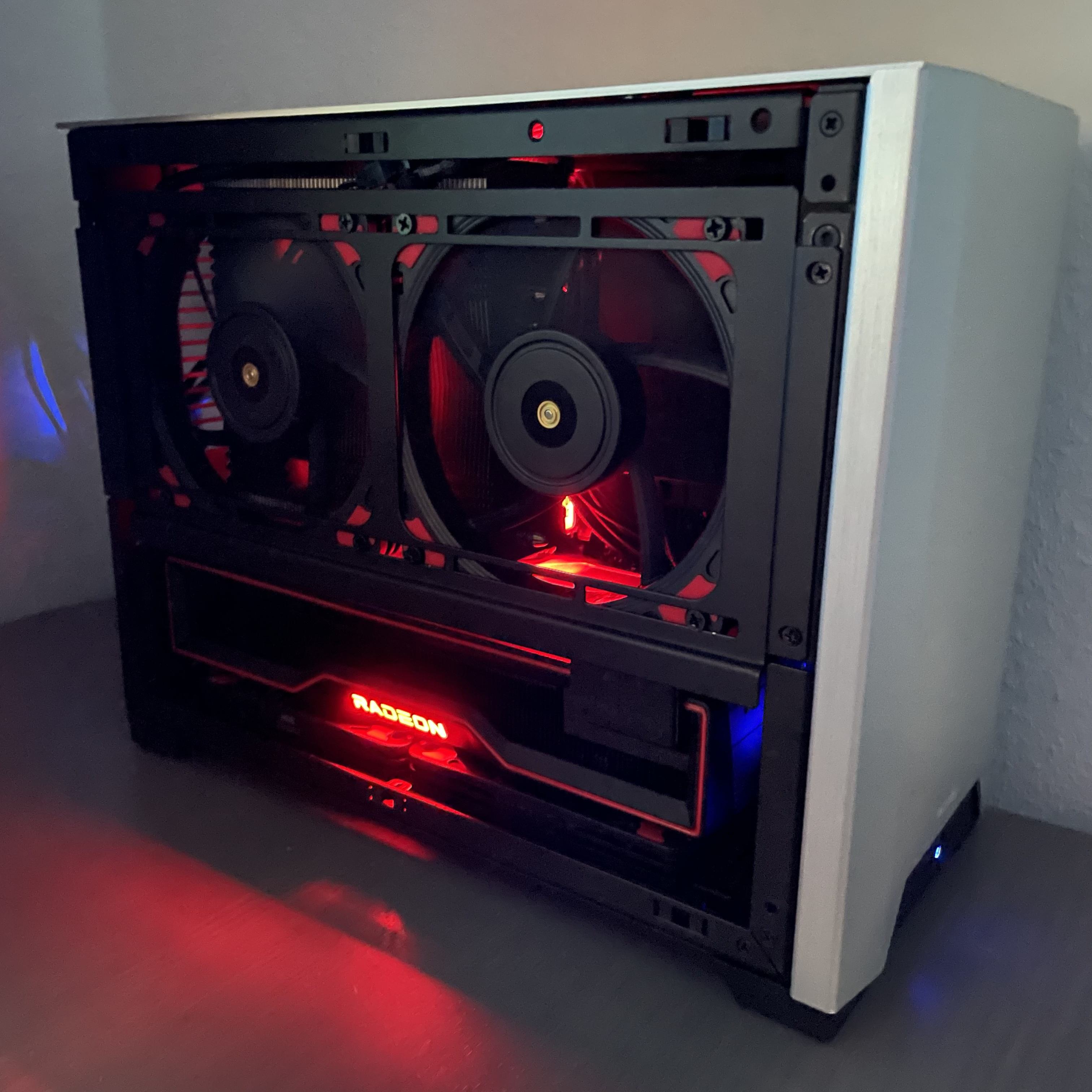

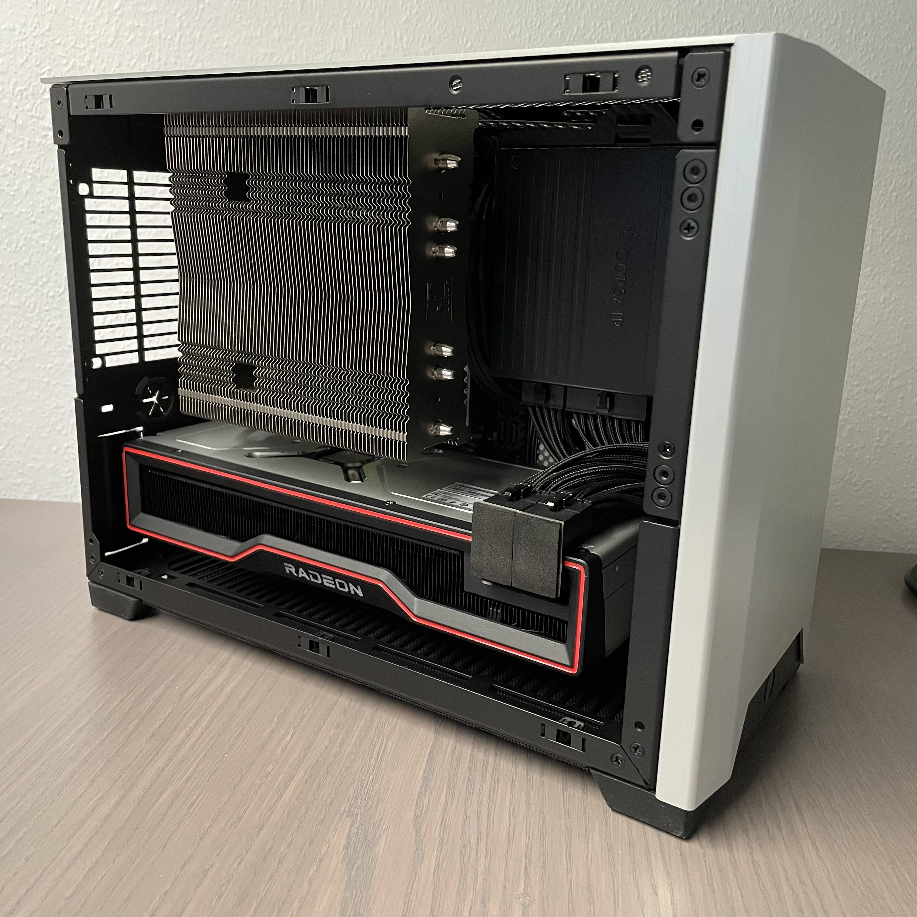

So erstes Probesitzen. Front I/O hab ich erstmal demontiert, mal sehen ob ich die USB Ports vermissen werde :).
Morgen kommen dann noch die 4 flachen 120er Noctuas rein.
Bzgl. Netzteil bin ich noch unentschlossen ob ich es um 180 grad drehen soll und auch n Noctua (wegen der Optik) verbauen soll.

Geht hier auch eher ums gute Gefühl 😜.
Aber vom Zusammenbau sehr entspannt auch trotz des großen Kühler. Komme aber auch vom Dan A4...
Sobald die Lüfter verbaut sind kommt ein Update 😉.
Haha an den Wechsel kann ich mich auch noch erinnern. Mir kam das NCase am Anfang RIEESIG vor, plötzlich musste man nicht mehr um jeden mm kämpfen. Das Gefühl hat sich dann aber schnell gegeben, als die Wasserkühlung ins Case kam :d

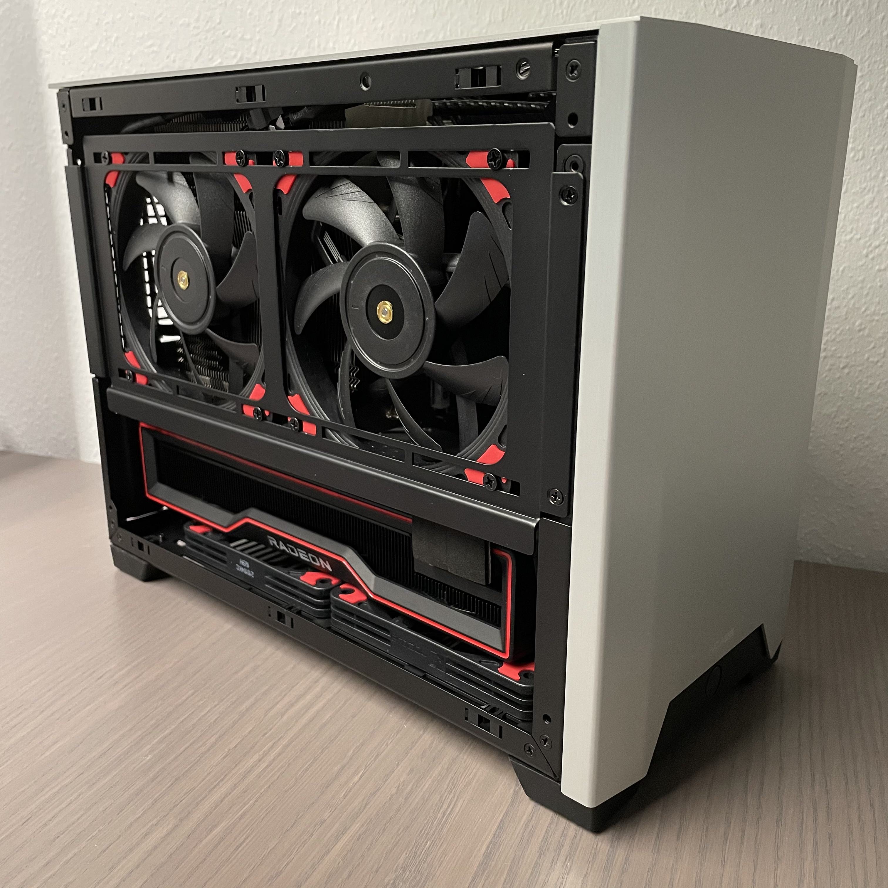

Leider verlierst du halt beim Umbau auf ein anderen Lüfter meines Wissens nach die Garantie.
Netzteil Lüfter würde ich aber immer auf der Seite belassen, auf der du ihn gerade hast.
Bei dem Sf750 ist die Lüfterkurve sowieso sehr moderat, im Verhältnis zum Sf600 Gold.

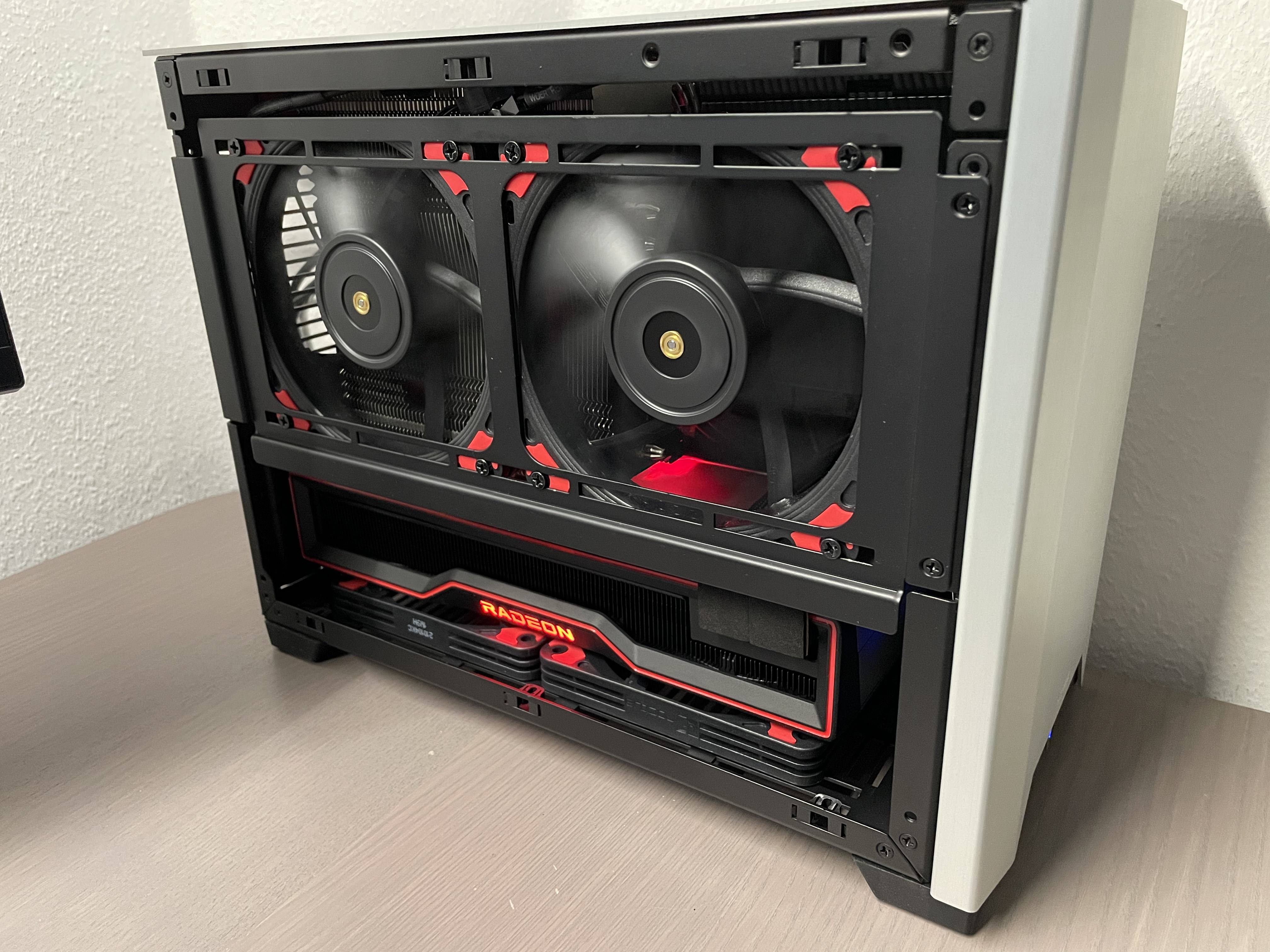

Ich denke es bleibt erstmal so wie es ist. So #TeamRed ist am Start.

Exhaust bei den seitlichen Lüftern müsste sogar besser klappen.
Dazu einen A9x14 hinten als Intake
Werde ich mal testen. Sollte hoffentlich auch der Lautstärke zuträglich sein. Davon bin ich trotz gedrosselter Lüfter noch nicht überzeugt.
Ggf. könnte man auch noch einen 120er unterhalb des C12S ergänzen.

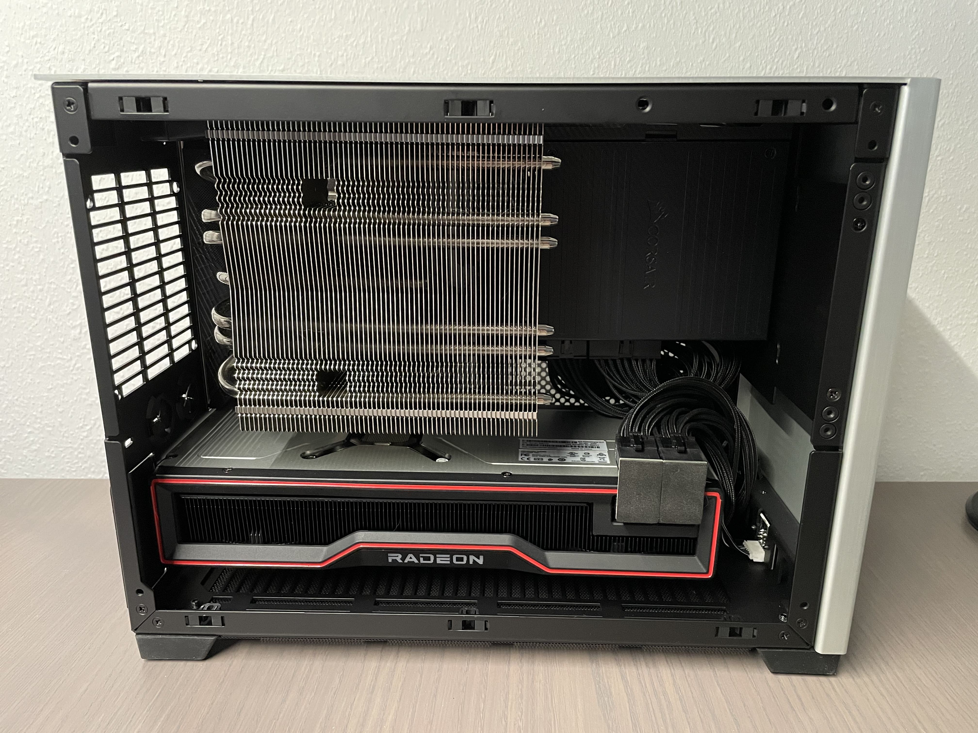

Schon hübsch so ohne den ganzen Kabelsalat von der Front I/O... vielleicht muss ich meine auch mal demontieren...
Ich habe nur die Audio Jacks demontiert, damit fällt schon mal ein Kabelstrang weg und alles lässt sich besser verlegen.
Der USB Header ist halt einfach mega sperrig. Da ich einen HUB am Monitor habe, komme ich aktuell ganz gut damit klar.
Leider sind die Kabel vom I-o so elendig lang.
