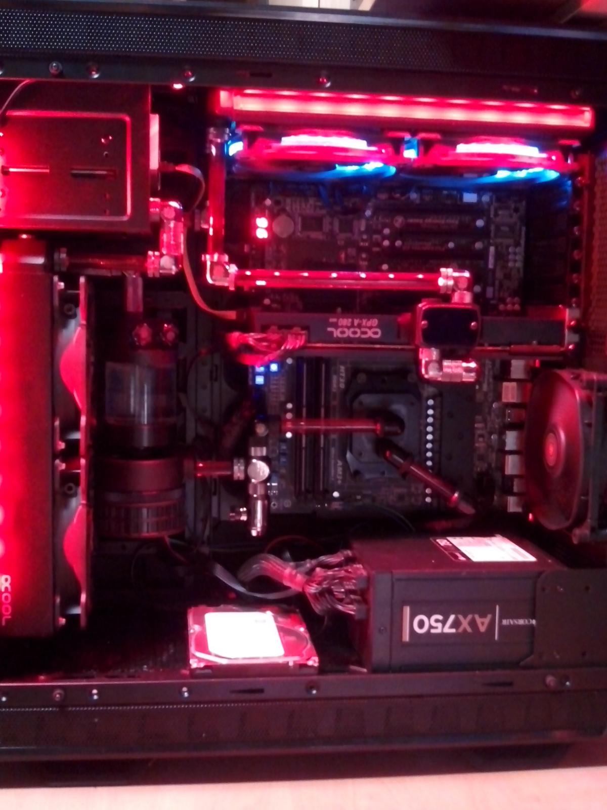

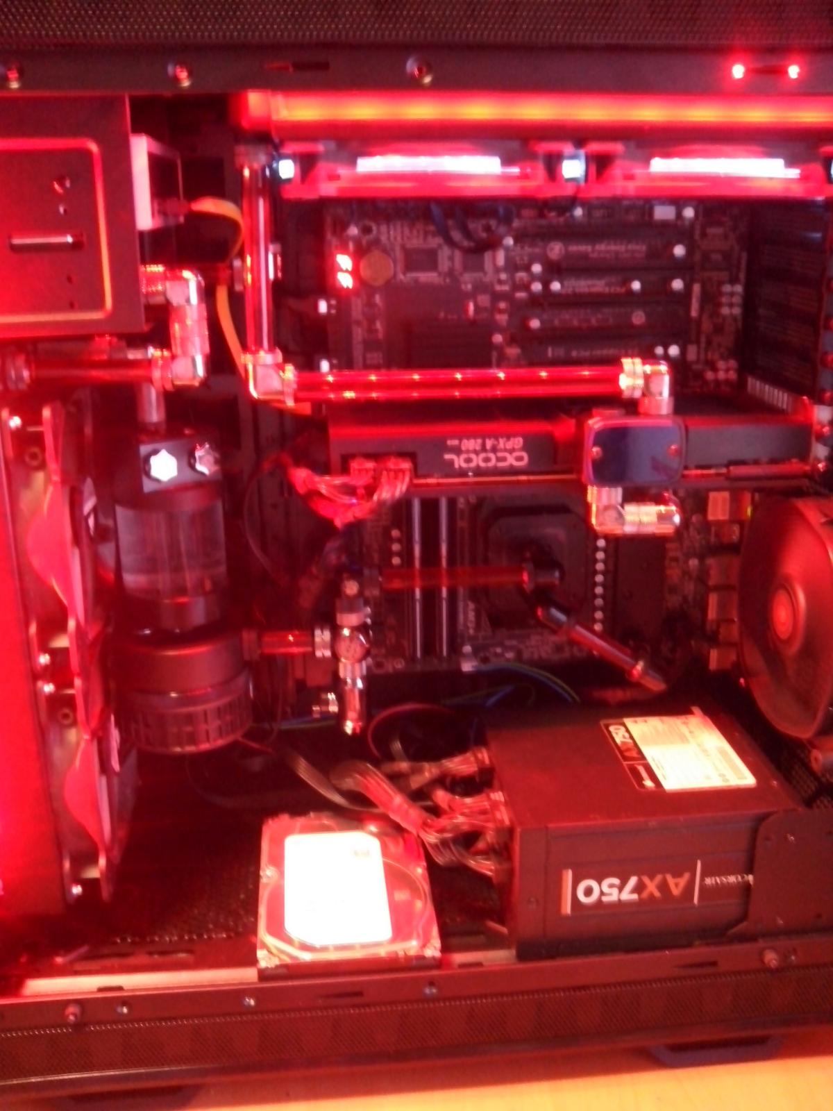

Die Wartezeit ist endlich vorbei und heute konnte endlich die Hardware ins neue Gehäuse umziehen.
Der Umbau dauerte knapp 6 Stunden. Die meiste Zeit ging fürs invertieren und Installation der WaKü drauf. Vor allem beim Inverteren kann es mit einer WaKü doch sehr eng werden. Probleme machte dabei der Kühler für die Mosfet - der Anschluss war zu hoch um das Board nach unten zu versetzen. Damit passte dann der Nexxos mit 45mm nicht mehr in den Deckel und musste in die Front. Dadurch passten dann wieder die Festplattenkäfige nicht mehr... Ich hatte jedenfalls 'ein wenig' zu knobeln um doch noch alles unterzubringen.
Wer also invertieren und eine WaKü unterbringen will sollte möglichst nur Radiatoren mit 30mm verwenden. Sonst kann es zu Problemen kommen.
Von der Sache oben mal abgesehen bin ich mit dem Gehäuse sehr zufrieden. SEHR leise (ich kann mich an kein leiseres System erinnern) und optisch ansprechend. Zwei meiner Freunde wollen sich nun ebenfalls das Gehäuse holen...
Bessere Bilder sind momentan nicht drin. :p
Vorläufige Verrohrung. Muss noch die Radiatoren gegen X-Flow tauschen, ein paar Anschlüsse besorgen (mir sind die Black Sparkle ausgegangen), einige Lüfter nachkaufen, ein Cover für das Netzteil basteln und dann noch neue Kabel fürs Netzteil (evtl. muss das auch ausgetauscht werden) machen. Die Bastelei endet anscheinend nie... ;)
Der Kühler für die Grafikkarte bekommt jetzt endlich auch genug Luft ab, in meinem alten 600C klappte das nicht so recht.
Habe noch versucht ein besseres Bild aus dem Handy zu kitzeln. Das ist jetzt das beste Bild aus knapp einem Dutzend Versuchen.
Hier die Problemstelle:
Und die Moral aus der Sache: Kein Plan überlebt Murphy - irgendetwas passt garantiert nicht. :d
