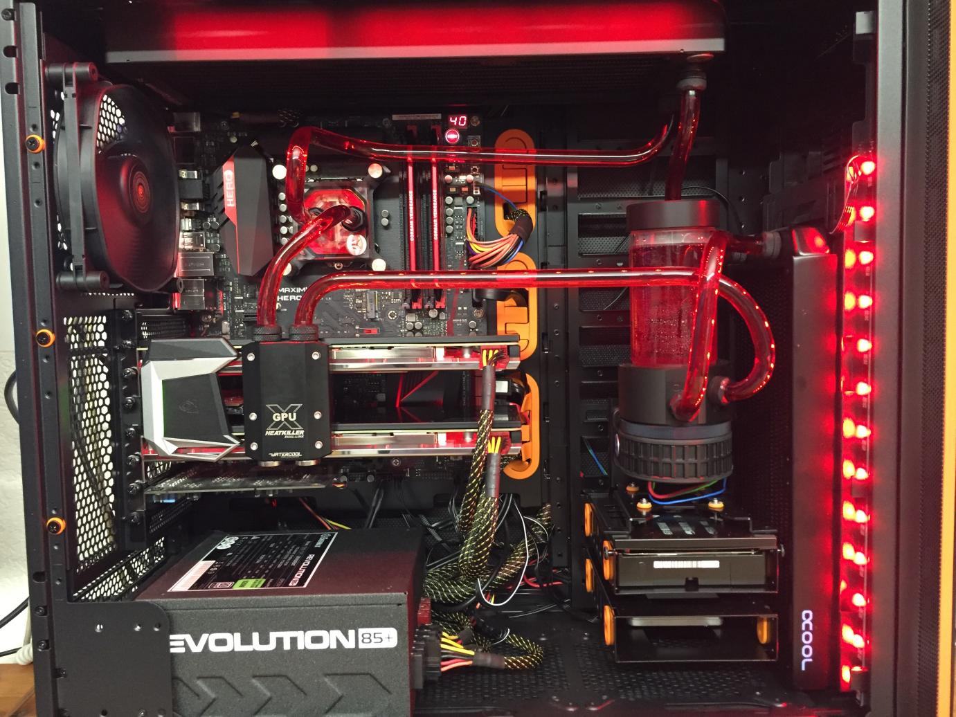

So, den Nexxxos verbaut und nach ner Stunde mal locker 15 ° weniger wie vorher.

Ein paar Sachen noch die du (später mal ;)) optimieren könntest da so eine Luftblase im Radiator hängenbleibt:
1. Die Festplattenkäfige nach unten setzen.
2. Die Pumpenhalterung auf den oberen der Käfige anbringen. Du solltest dafür eine Halterung beim Zubehör des Towers haben.
3. Den Radiator drehen so dass die Ports oben sind.
Dadurch hättest du das Problem mit der Luftblase gelöst und würdest zudem noch kleinere Schlauchwege haben was dann imho etwas besser für die Optik wäre.

Das ist ein 280er vorne oder? Meinst du ein 360er geht auch vorne rein ohen den 5,25" entfernen zu müssen? :d
Nein - das sind doch keine 8cm zum Laufwerksschacht. Den wirst du ausbauen müssen, wenn du nen 360er da haben willst.

Da sagt du was. Mir tun immer noch die Arme weh von dem ganzen gekippte und geschüttel gestern. War echt schwer die ganze Luft da raus zu bekommen.
Tubematerial hab ich mir auch schon bestellt 👹.
Wenn ich mit der Verarbeitung so weit bin und dann auf Tube umbaue, werde ich deine Anmerkungen mit einfließen lassen.

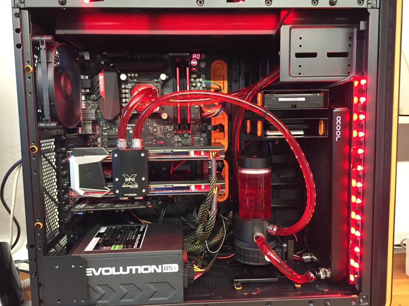

Versuch einfach die Schwerkraft für dich arbeiten zu lassen. Meine Kreisläufe sind bereits halbvoll wenn ich die Pumpe das erste mal einschalte. ;)
Ok, habs versucht ;).
Auch direkt mit Hardtubes, bin aber nicht zufrieden. Obwohl für den ersten Versuch gehts ja noch.
Das war ja mal richtig Aktion, jetzt muss ich erst mal en Bier trinken :).
