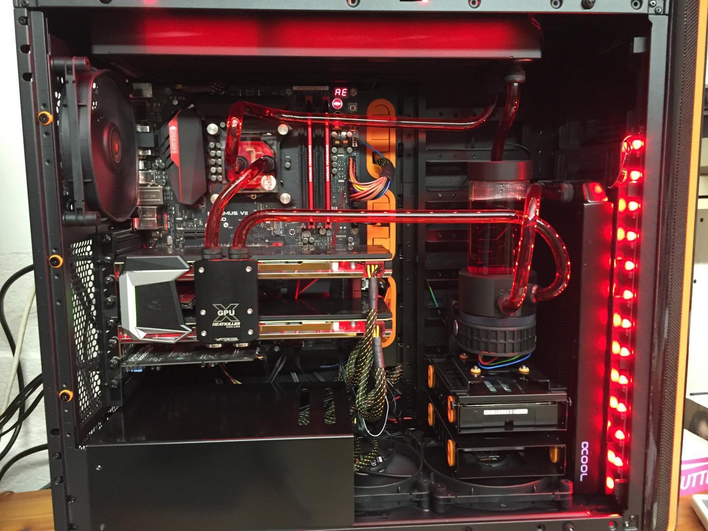

Habe heute den Deckel gemoddet und es war ein voller Erfolg! Meine Wassertemperatur liegt nach dem Mod nur 1°C über der Wassertemperatur ganz ohne Gehäusedeckel.
Den Umbau habe ich hier dokumentiert: Link

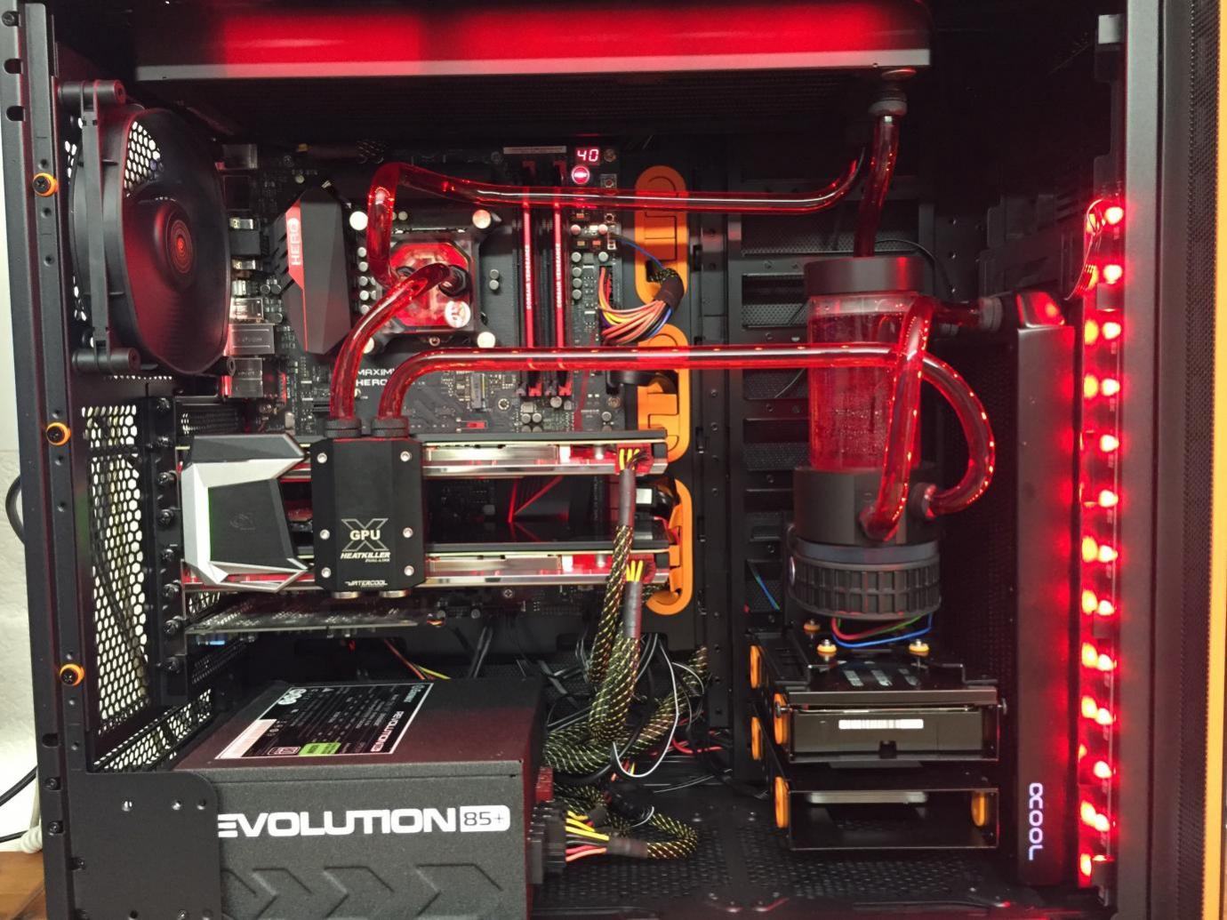

Ich habe im Deckel die EKWB Predator verbaut und in der Front den Alphacool Xflow ST30.
An Deiner Stelle, würde ich oben einen 420 und vorne einen 280mm beides als XFlow verbauen.
Beide Radiatoren in der 30mm Ausführung, um die beste Performance mit langsam drehenden Lüftern zu erreichen.
Die 45mm Radiatoren ziehen erst bei ab 1000 RPM gleichauf und ab 1200 RPM am 30mm Radiator vorbei.

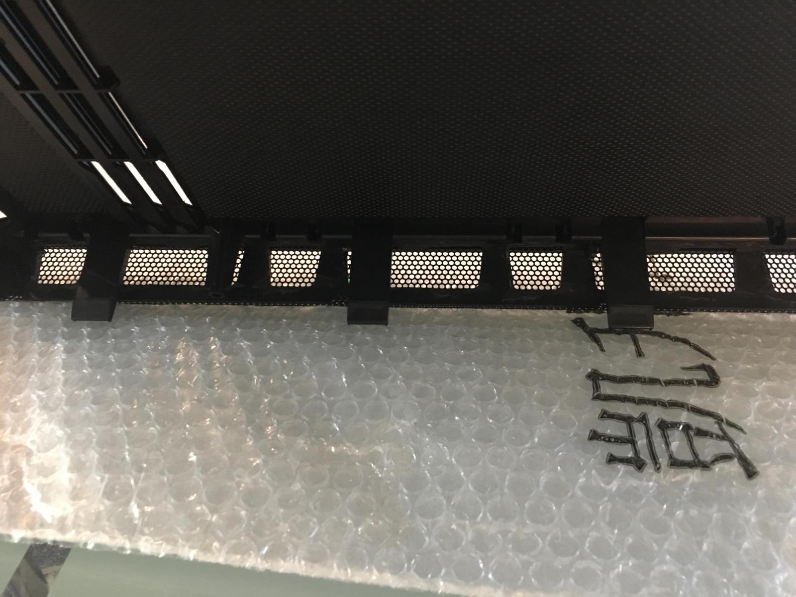

Genau, hatte mich an den Supprot gewendet für meinen Deckel, die Frontfilter und die neue Netzteilblende. Frontfilter und Netzteilblende gibt es kostenlos.

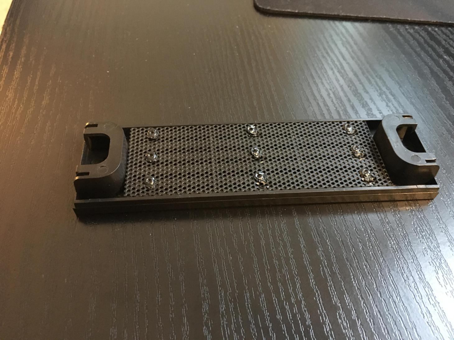

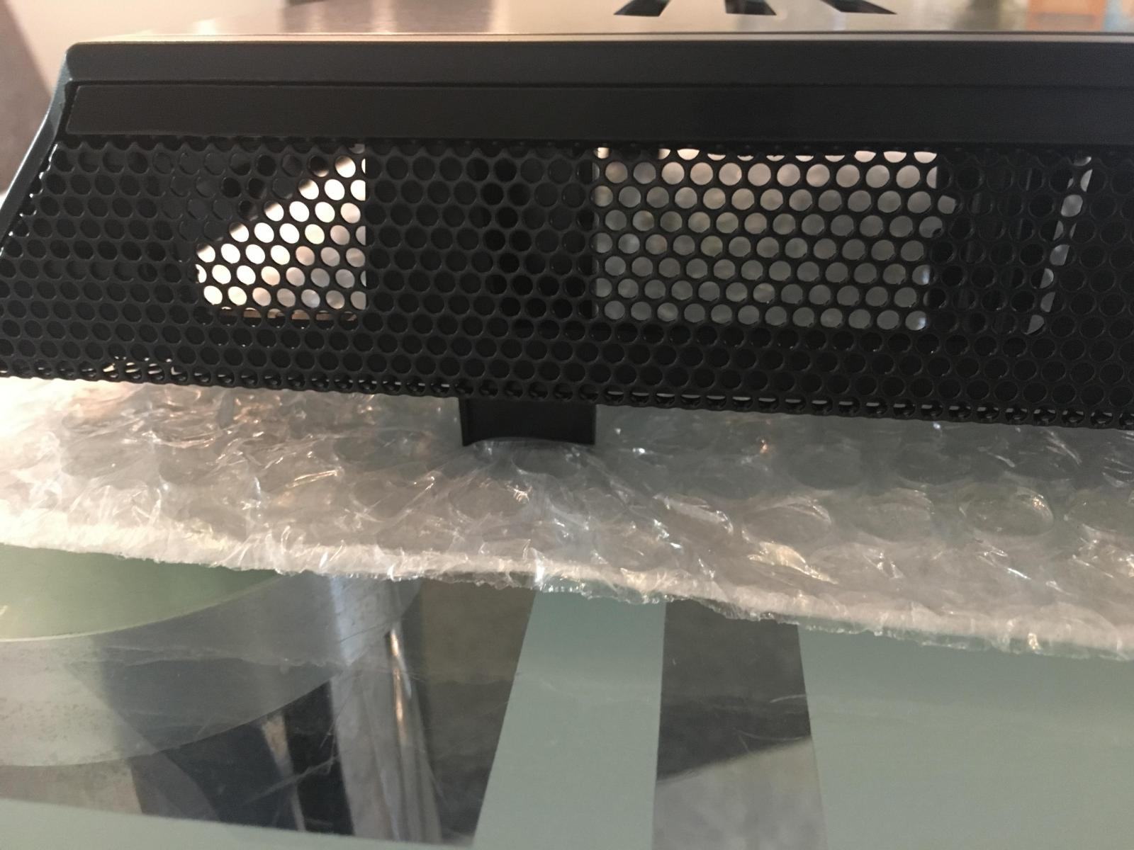

Da kommt aber nicht sonderlich viel Luft rein, oder? Ich meine, das Lochblech aus Metall, dann die dicke Plastikblende mit den dünnen Durchlässen und natürlich die Querstrebe, die den Lüfter zum Teil bedeckt... das können billige Gehäuse doch schon besser?
Der "Staubfilter" ist eine einzige Katastrophe und total lächerlich.
Ich werde nun die alten Blenden wohl aussägen und selbst nen Filter einbauen, im Stil des bereits vorhandenen. Das was sich bq da geleistet hat ist der Preisklasse des Gehäuses einfach nicht würdig und hätte man sich sparen können. Wenn da wenigstens das Material wie bei den anderen Filtern bei wäre okay aber dieses Lochblech ist ein schlechter Witz - leider!

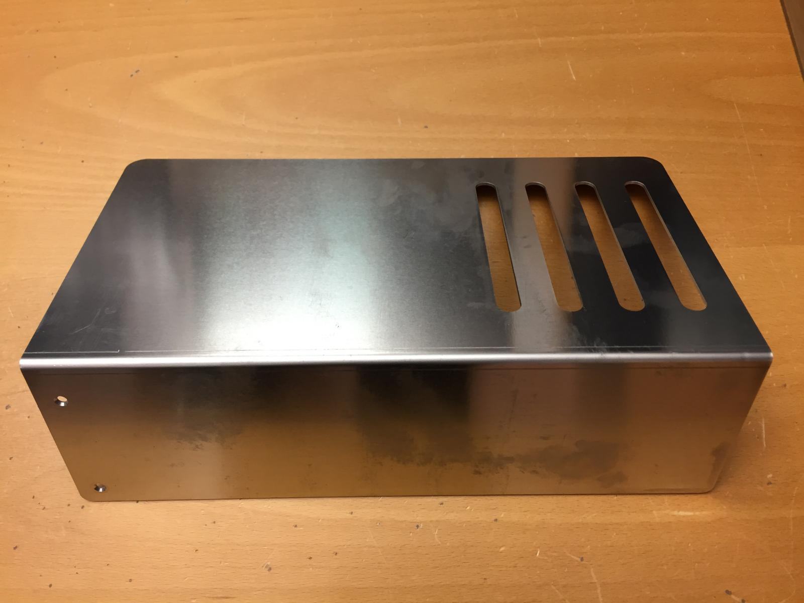

Ich habe mir jetzt eine Netzteilblende gebaut, dann muss ich nicht immer auf das Netzteil und die Anschlüsse schauen ;)
Ist aus 1,5mm AlMg3 (Alublech).
Wenn jemand Interesse hat, ich habe noch ein paar in roh, müsste er dann selber lackieren.
Könnte ich für den Selbstkostenpreis von 7€ +Versand (oder Abholung in Troisdorf) abgeben. Maße sind 85 x 150 x 230mm

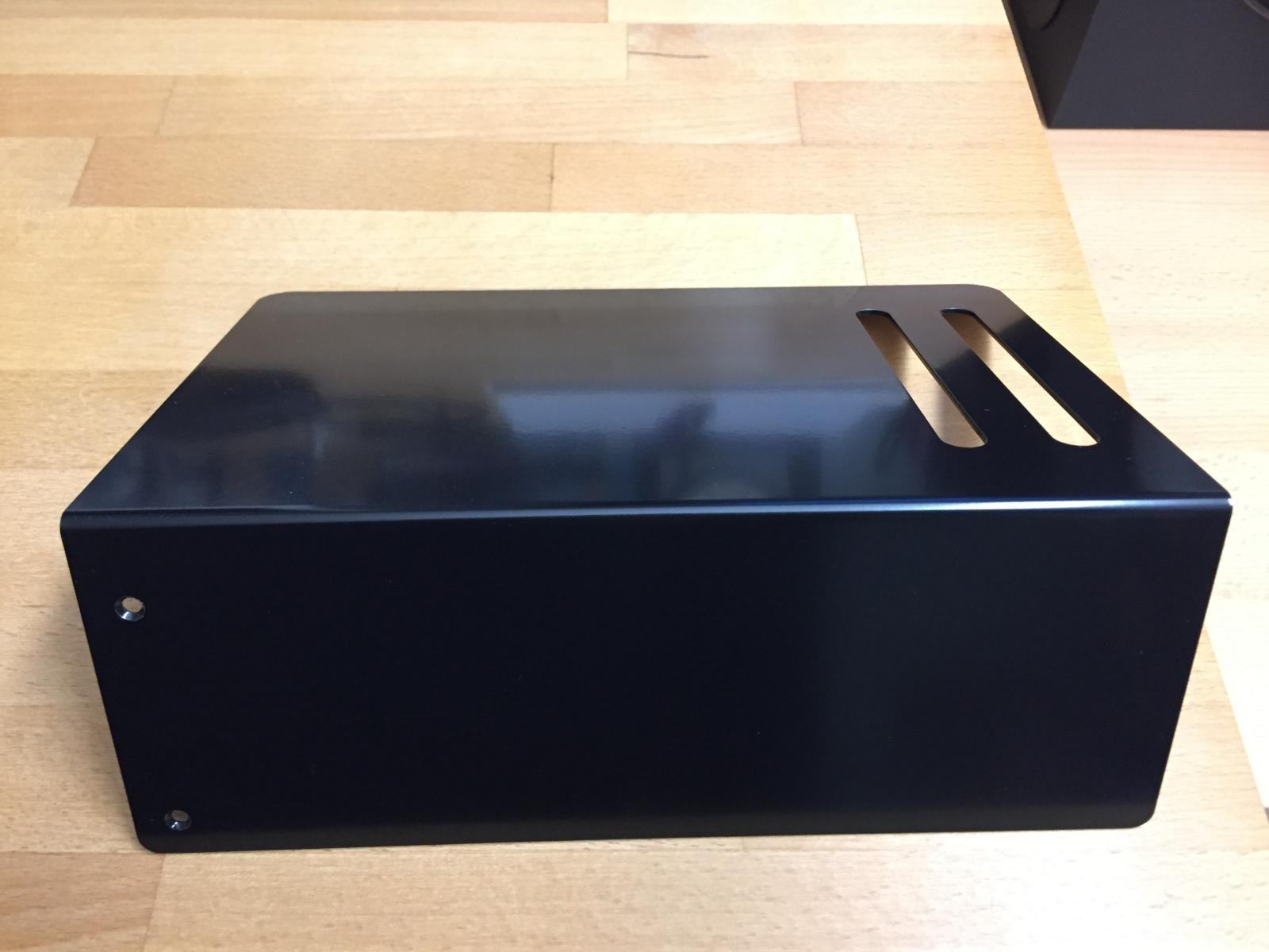

Ich habe die Blende jetzt noch mal 50mm länger gemacht.
Könnte ich für den Selbstkostenpreis von 9€ +Versand (oder Abholung in Troisdorf) abgeben. Maße sind 85 x 150 x 280mm

Schick, schick! Geht die Blende bis zur Gehäuse Rückseite? Könnte eng werden wenn das MB tiefer hängt.
Nein, die Blende hat die Netzteilbreite von 150 mm(-1,5mm). Ragt auf keinen Fall nach hinten übers Netzteil raus.

Wie bekommst du da die die Öffnungen rein? Fräsen?

Die Bleche werden gelasert und gekantet.
Ich werde mal eine 280mm lange Blende lackieren und einbauen, dann mach ich ein Foto..
