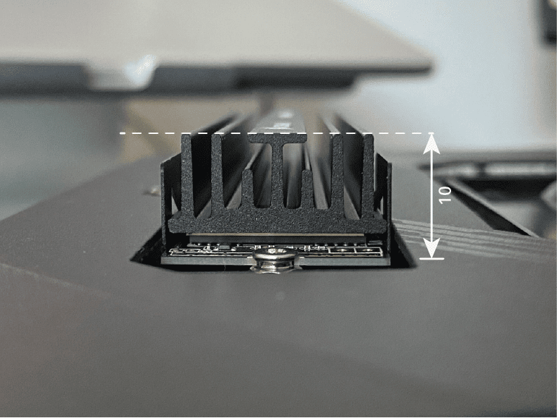

@bigdaniel Wie viel mm hat man von der Backplate vom Gigabyte Mainboard bis zum Seitenteil?
@efkano Dort sind nur 10mm an Platz, daher passt dort kein Slim-Lüfter. Allerdings kannst du das Gehäuse um 180° drehen, dann sind die Radiatorlüfter die hinaus blasenden Lüfter.
@tempos14 Leider ist die 1080 Ti FTW zu hoch für das klassische Layout.
@eyedexe Ich mein die Backplate ist 5mm hoch (vom PCB zur Oberseite). Auf Basis dieses Wertes müsste der Abstand ~6mm sein. (8mm Standoff, 1,5mm Motherboard-Tray & 1,5mm Kante innerer Body)
