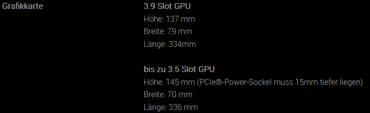

Leider sind die Maße welche DAN in seinem Handbuch vermerkt hat, für mich nicht ganz eindeutig.
Was ist mit "PCIe Powersockel muss 15mm tiefer liegen" gemeint? Heißt das, dass eine 145mm GPU ohne Stecker passt und somit eigentlich nur eine GPU mit seitlichem Powerstecker mit 130mm Breite Platz hat?
Aber wie schafft es denn dann z.Bsp. @Katzaaa da seine GPU mit 137mm unterzubringen?

Würdest du mir trotzdem das Maß verraten, welches ich suche?
Um das aber richtig abschätzen zu können bräuchte man jemanden mit dem C4 der sich erbarmt das Maß zwischen MB Oberseite und der Innenseite der Case-Seitenwand bekannt zu geben. :bigok:
Von CPU Oberseite zur Außenwand sind es 145mm. Die CPU inkl. Sockel sind 8mm. Also bleiben 153mm. Nun muss man noch den Offset der Karte zum PCB bestimmen. Dieser Offset ist natürlich abhängig von der Slotbracket Auflage. Normalerweise beträgt er ca. 3mm für das C4 aber 5mm damit das Board etwas tiefer sitzen kann und der D12L passt. Also von der Unterseite des GPU PCB Edge Connectors zur Innenseite rechtes Seitenteil sind es 148mm. Ja nach Dicke der Karte muss man für das v2 bedenken, das alle Karten über 4 Slot nochmals 10mm niedriger sein müssen, damit die Karte nicht mit den Seitenclips kollidieren.
Danke sehr. Das Maß ist interessant um die Stecker/Kabel-Geschichte besser abzuschätzen und planen zu können.
Das PCIe Sockel Offset Maß kann ich mir an einem alten MB herausmeßen. (Das dürften so +/- 3mm sein.)
