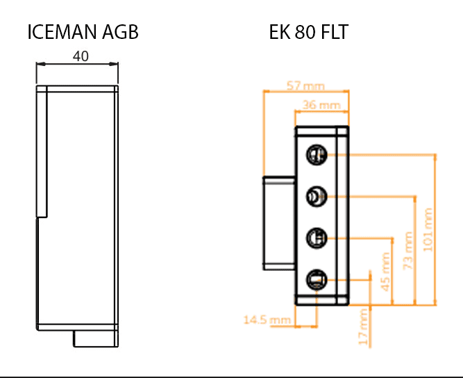

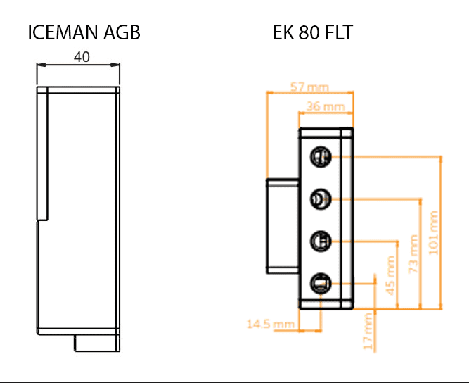

Ich hab die Abmessungen eben mal gegenübergestellt:
Da der FLT gerade so mit dem schmalten Doppelnippel den ich gefunden hab gepasst hat, denke ich nicht das es passt, wenn du den AGB am Radiator befestigst.
Man könnte natürlich testen ob man ihn am inneren Gerüst der Front befestigen kann. Bin mir gerade nicht sicher, wie viel Platz zwischen Front-Gerüst und Front-Blende ist und ob man den AGB von ICEMAN auf der Rückseite verschrauben kann. Soweit ich weiß sind die Gewinde für die Schrauben ja auf der Seite von den 1/4 Ports.
Der Way to go wenn man basteln möchte ist wohl mit einem Stufenbohrer Löcher für 1/4 Zoll zu bohren und den ICEMAN AGB unten auf der Rückseite zu befestigen.

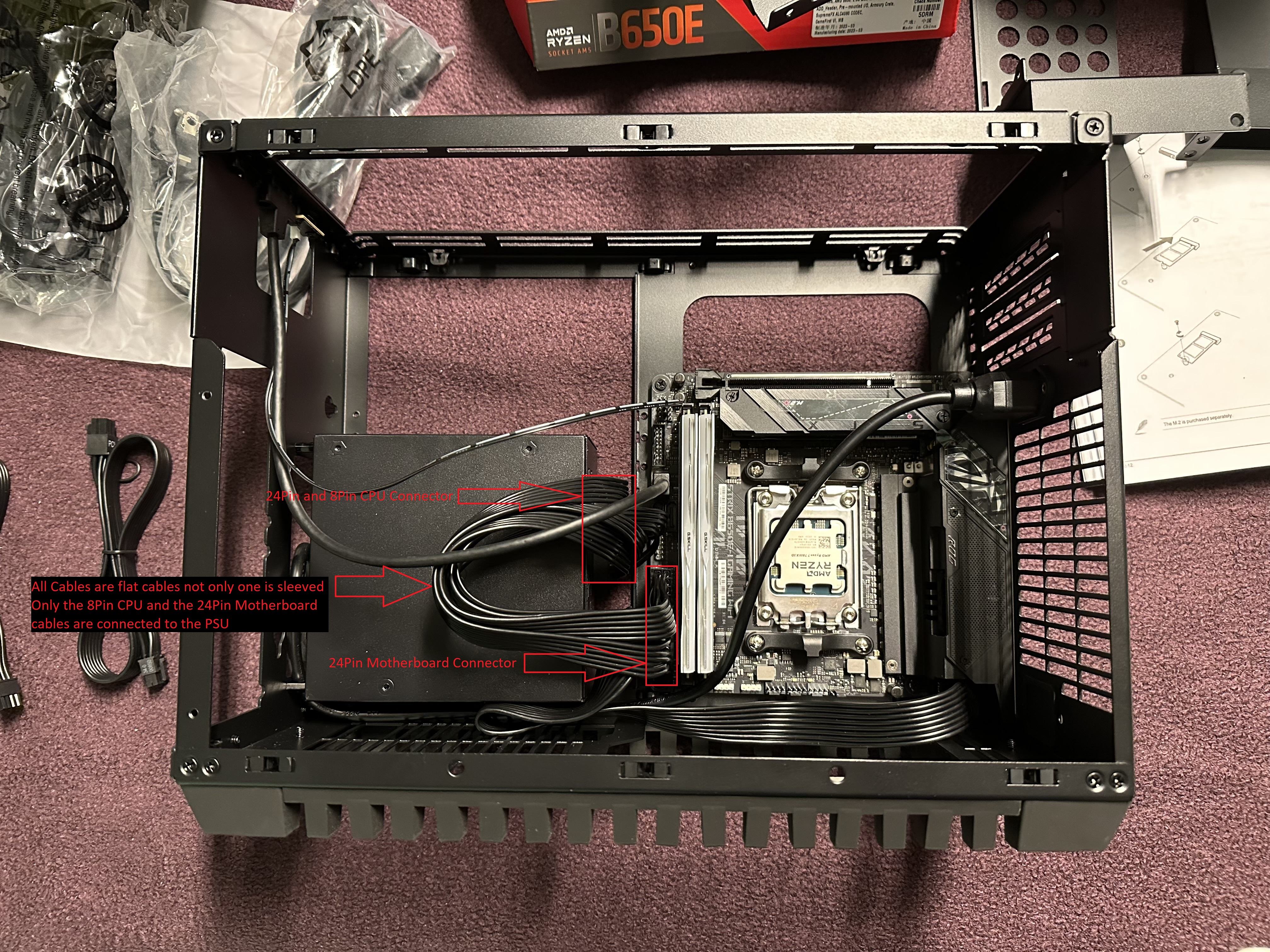

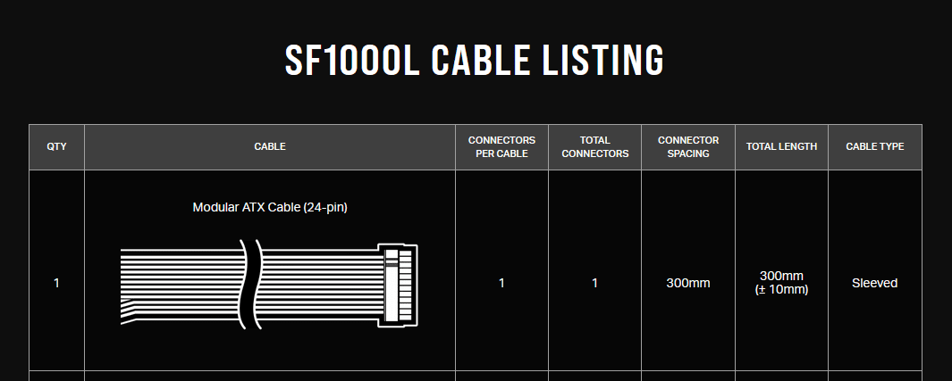

Ich besitze ja das Corsair SF1000L und hatte jetzt mal den Corsairsupport gefragt, weil das 24Pin Mainboardkabel mit Sleeved beworben wird:
Aber das Kabel, was mitgeliefert wird ist ja ein flaches:
Jetzt hat mir der support ein gesleevtes angeboten, aber halt in der "normalen" Länge und nicht das gekürzte für SFX-L Netzteile. Wenn ich das richtig sehen, dann wäre das ein Kabel aus dieser Serie https://www.corsair.com/us/en/p/pc-...y-sleeved-type-5-psu-cables-starter-kit-white und wäre damit 61cm lang, obwohl mir so ca 10cm reichen würden.
Soll ich dann lieber das flache nehmen oder doch das lange gesleevte?

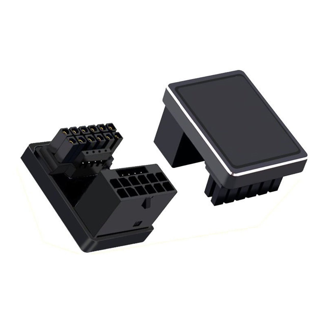

Okay, ich denke ich habe mein Kabelproblemchen gelöst.
Ich weiss natürlich nicht, ob das derselbe Adapter ist.
Wichtig: Du musst schauen, das der 12VHPWR richtig herum sitzt. Deswegen gibt es bei moddiy zwei Typen.
Also lautet die Antwort: Beeilen!
