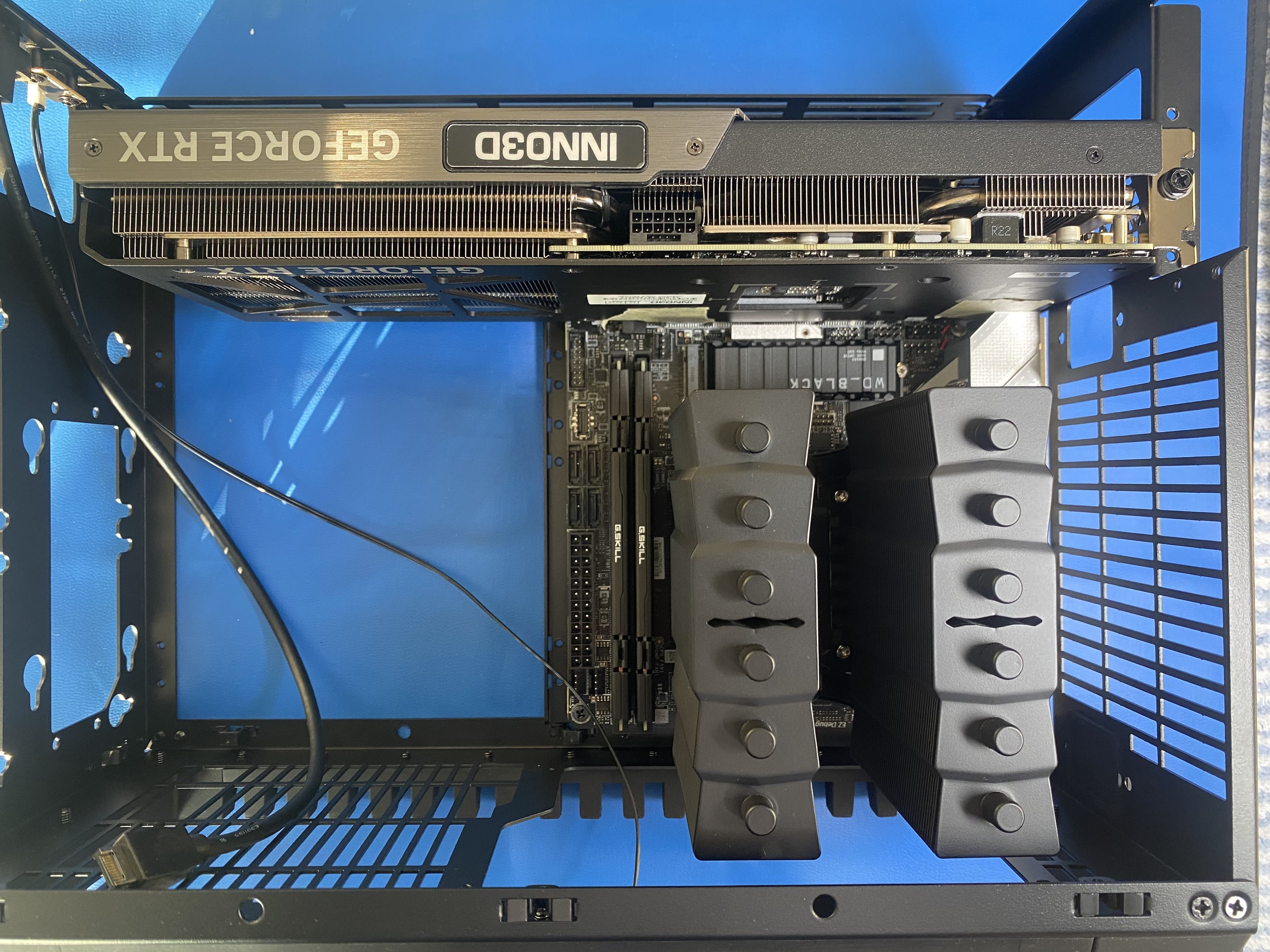

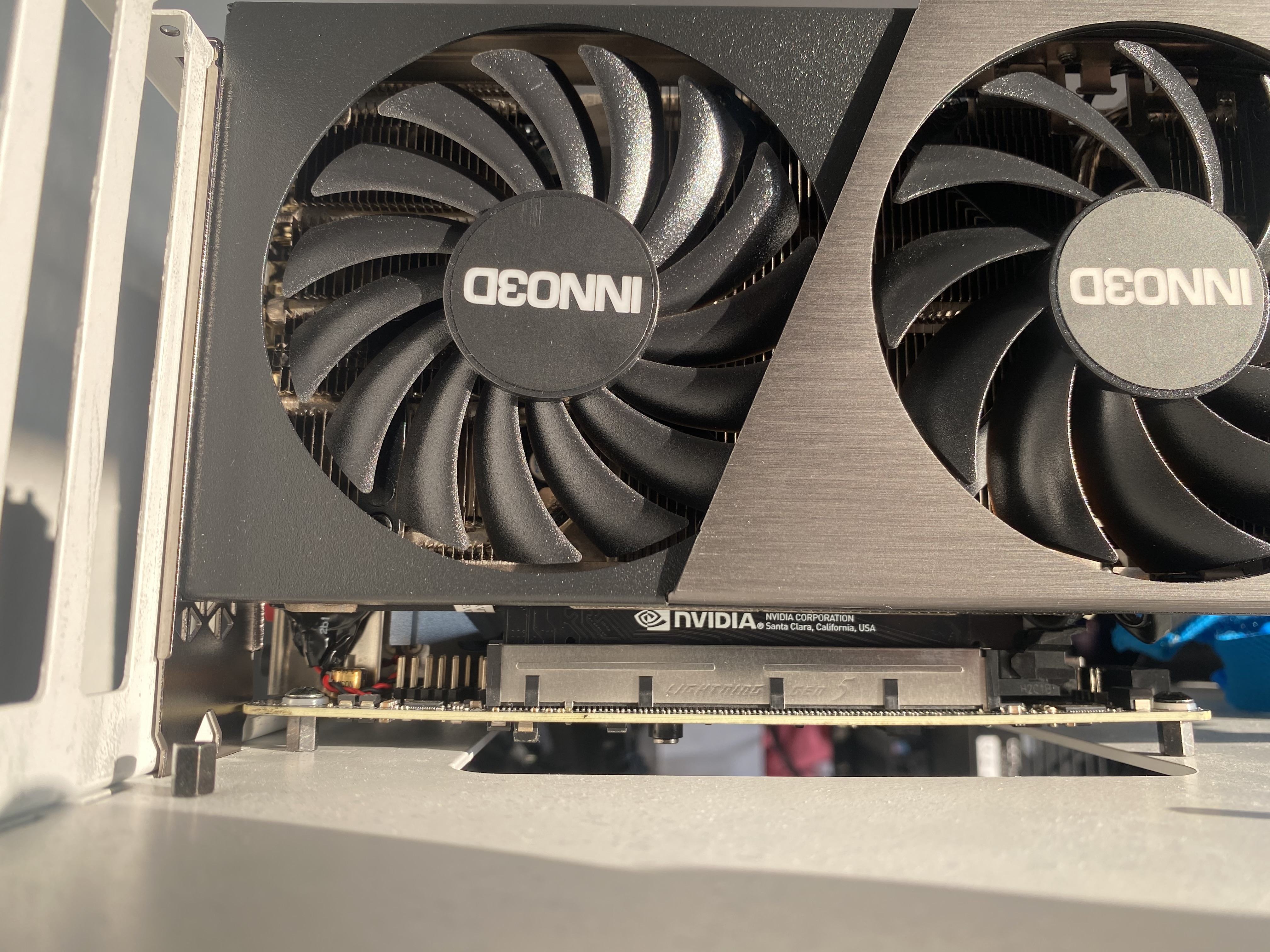

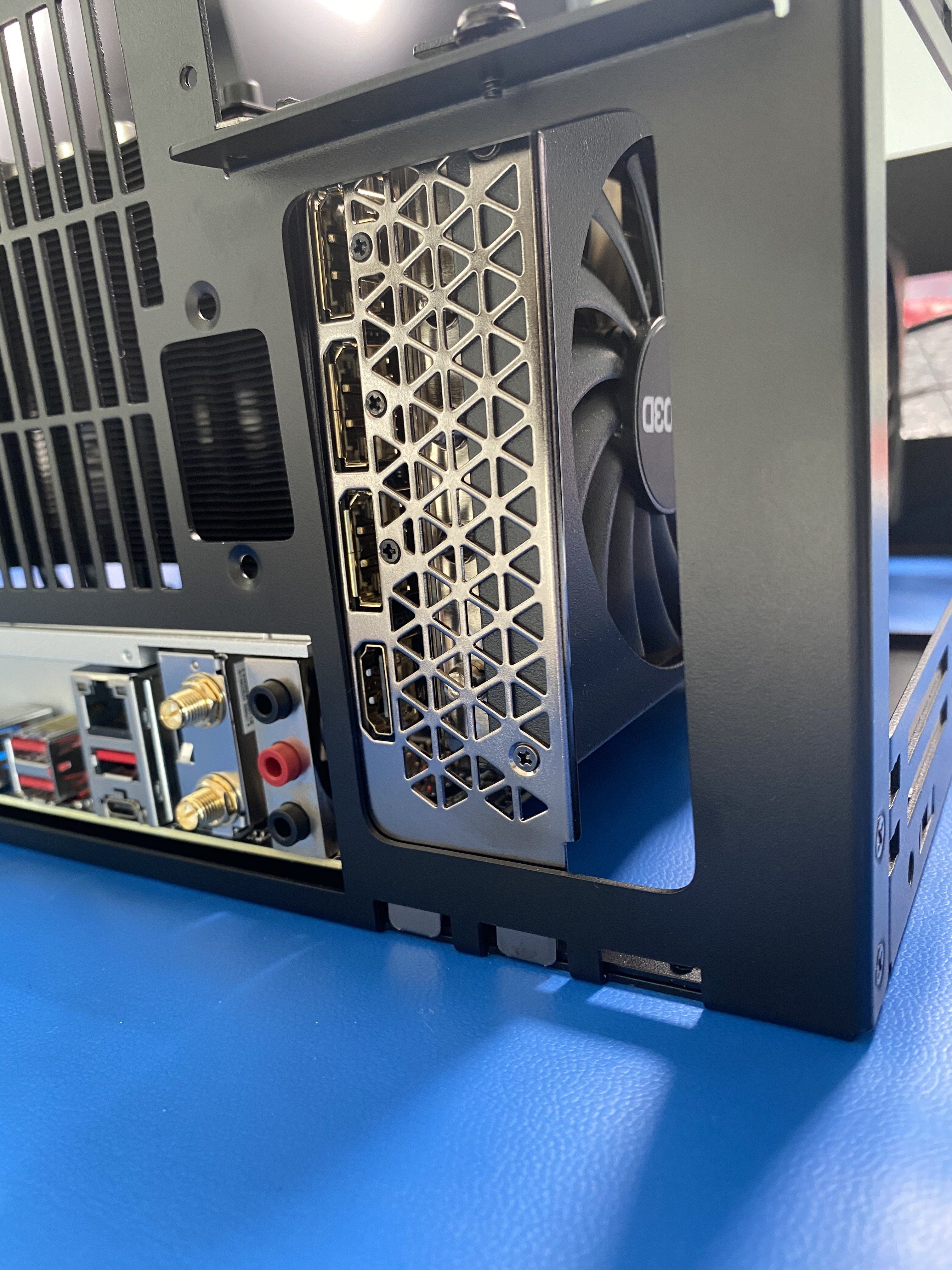

Ich dachte heute mal ran, sämtlichen Rummel verbaut um dann festzustellen, dass ich in dem Case meine 4070Ti nicht gerade in den PCIe Slot bekomme. Verkantet ist nichts, habe es auch noch mit einem alten B75 ITX Brett probiert, selbes Ergebnis. Übersehe ich etwas oder ist ggf. der Korpus des C4 verzogen? Lässt sich schlecht fotografieren, da eine Querstrebe im Weg ist.
Auf dem Benchtable ist alles Ok.
Ps.: In der Hektik das Tophead auf der Sitzfläche meines Stuhls platziert und beim setzen vergessen. Das ist jetzt Banane 😙.
Mit Gewalt … (eigentlich zuviel für meinen Geschmack) hat es doch noch geklappt.
VG ✌️

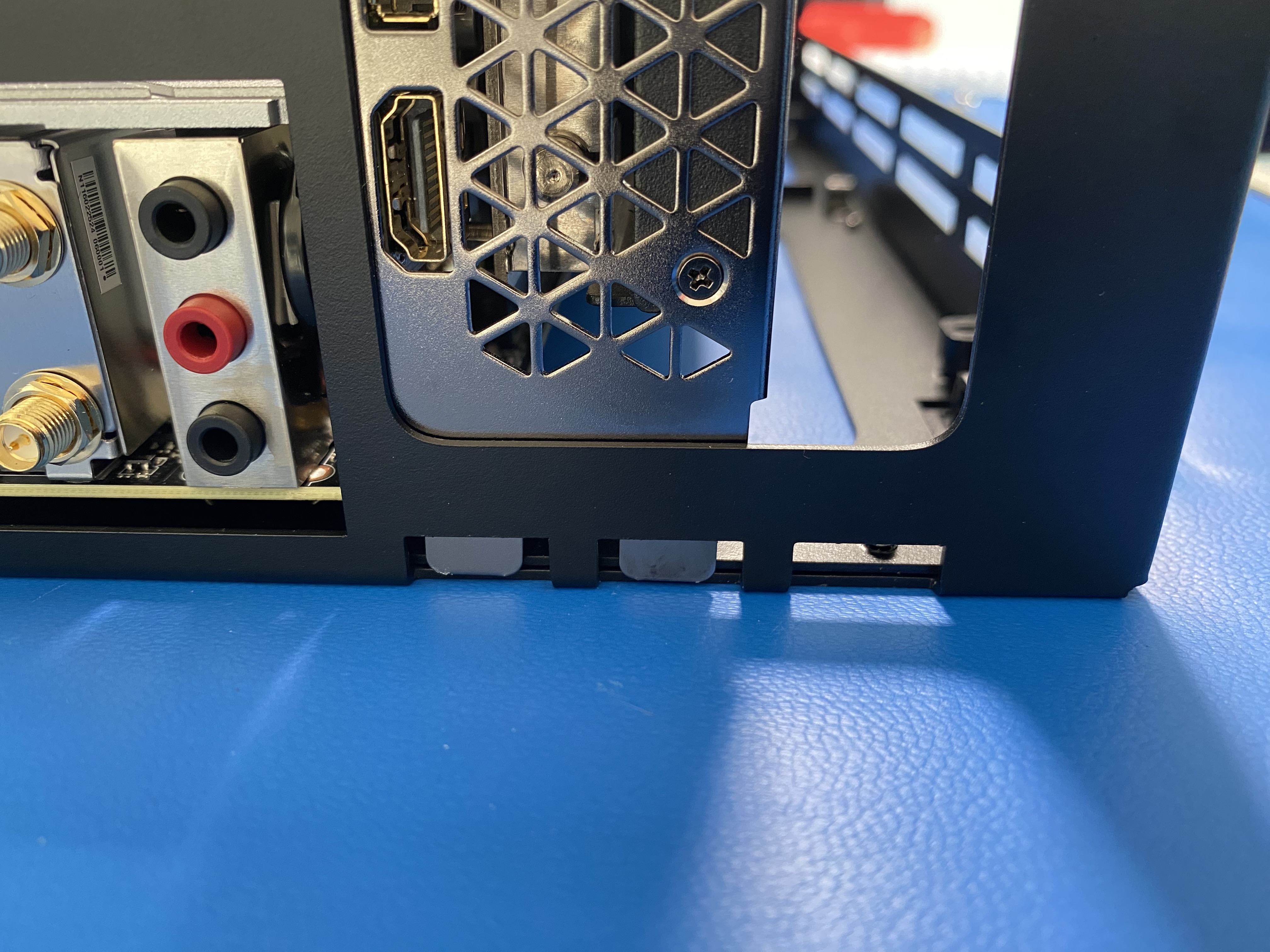

Für mich sieht es danach aus, als wenn die Backplate deiner GPU mit dem Motherboard IO kollidiert und daher leicht schief ist

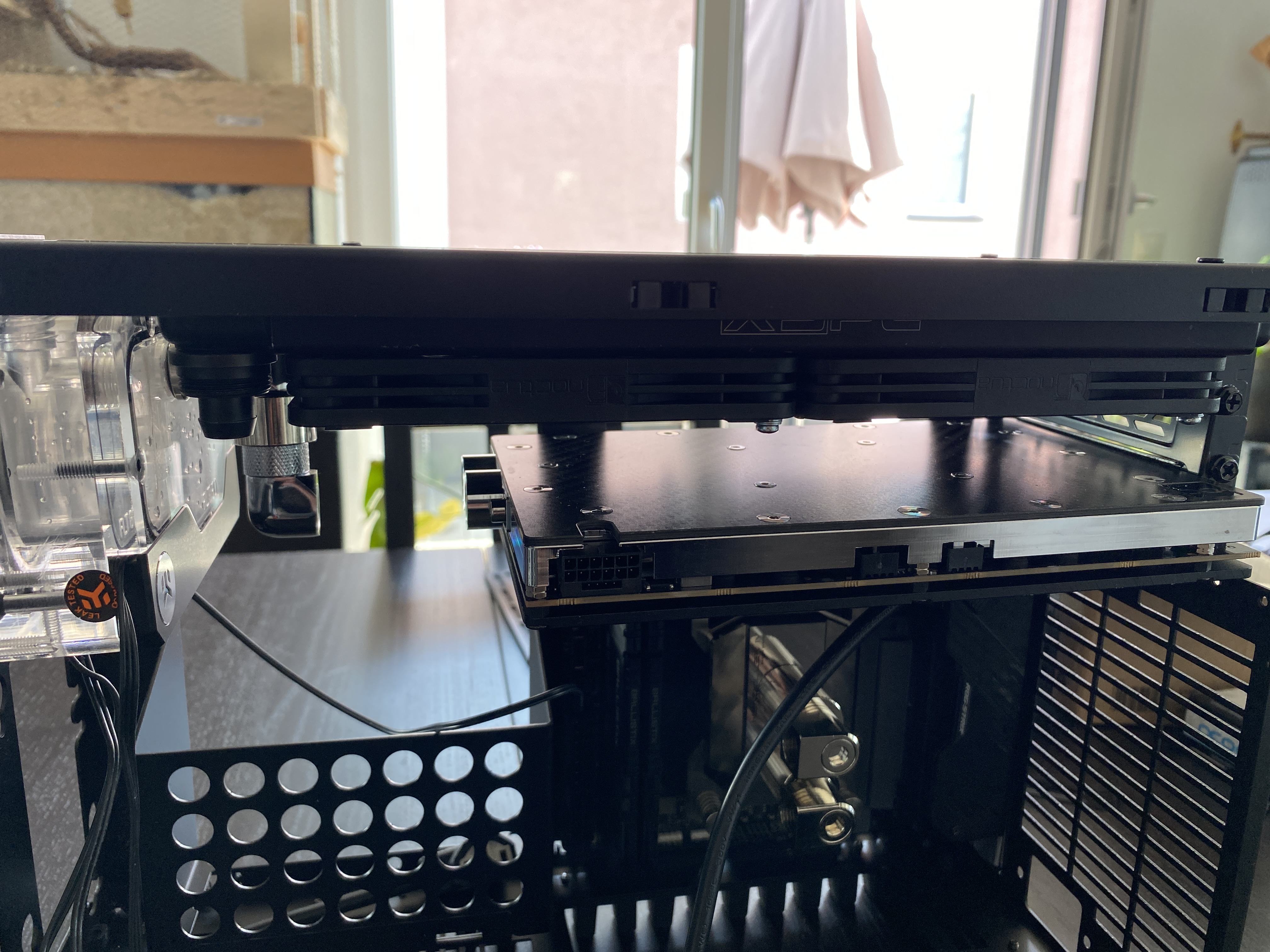

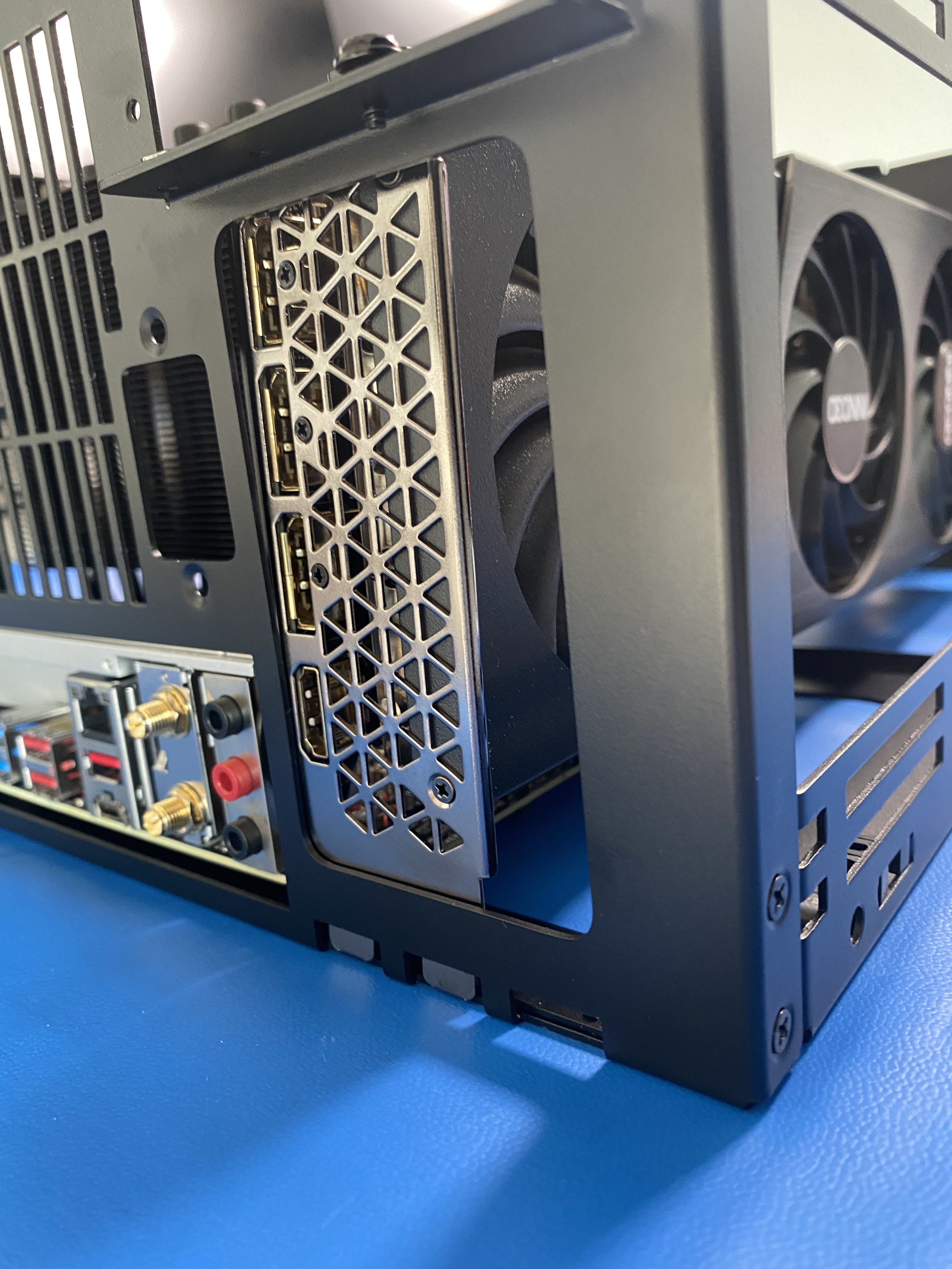

Dank für deine Rückmeldung. Das sieht nur so aus, da ist Luft zwischen i/o und Backplate. Ich meinte das anders, ich bin links nicht tief genug mit der Karte runter gekommen, um sie verschrauben zu können.
Kiste steht erstmal. Rechtes Seitenteil ist offen, da ich mir noch ein softes Kabel von Moddiy bestellen muss.

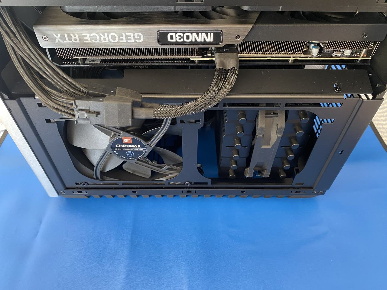

Meine Karte ist anscheinend nicht optimal für das Case, habe das Gefühl, das ein Teil der warmen Luft wieder angesaugt wird. Der Abstand zwischen den einsaugenden Lüftern und denen des Grafikkarte ist zu groß. Ggf. bastel ich da noch was.
Hatte mich damals für das 2-Slot Modell entschieden, weil ich eigentlich noch mit dem A4 probiere wollte, die Zeit… Ggf kommt da aber noch eine 4080FE rein, obwohl ich Leistung derzeit nicht benötige.
Der Silver Soul 135 hält den 7800X3D im CB23 im 65W Eco mit ca. 1500 RPM bei knapp 82 Grad. Ist soweit Ok, allerdings komme ich auf den Sound des Lüfters nicht klar. Da war waren mir die 2200RPM des 92*14mm Lüfters des L9a, den ich die letzten Wochen auf dem Benchtable verwendet hatte, deutlich angenehmer. Den D12L kann ich auf dem MSI B650I leider nicht verwenden. Da allerdings die i/o des Boards ab Werk verzogen war, wechsel ich ggf. nochmal zurück auf das Asus Brett.
Hat eigentlich wer hinten einen einsaugenden 92mm Lüfter verbaut und kann berichten?

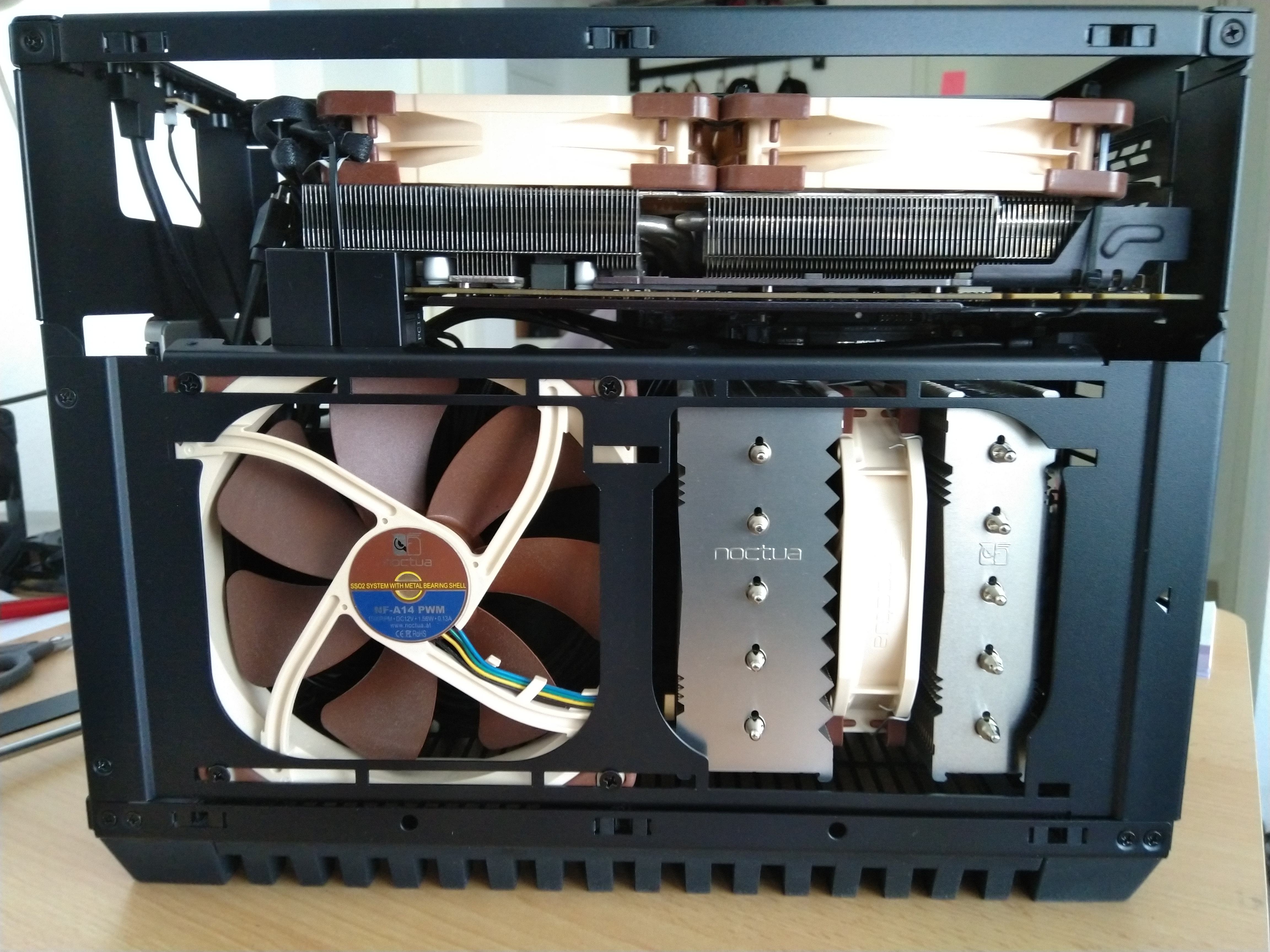

Hiho zusammen,
Hier meldet sich DAN-C4 SFX Nr.01304 zum Dienst.
Verbaute Hardware ist nichts vor dem man sich fürchten müsste (Referenzen oder Ähnlichkeiten sind niemals gewollt ;) )
9900k + Noctua 1080ti von MSI
Das Gehäuse ist wirklich sehr durchdacht und trotz knapp 15L sehr geräumig. Das verbauen der Hardware ging unkompliziert und auch relativ zügig. Ich glaub ca. 2-3 Stunden inkl. Ausbau aus dem alten Gehäuse.
Daher hat der Umbau auch jede Menge Spass gemacht.

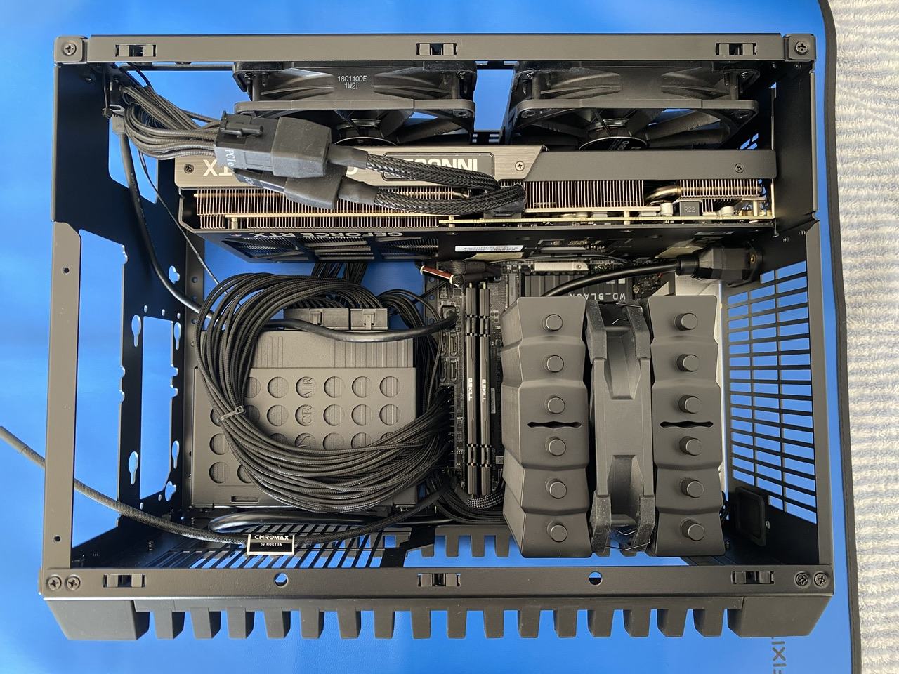

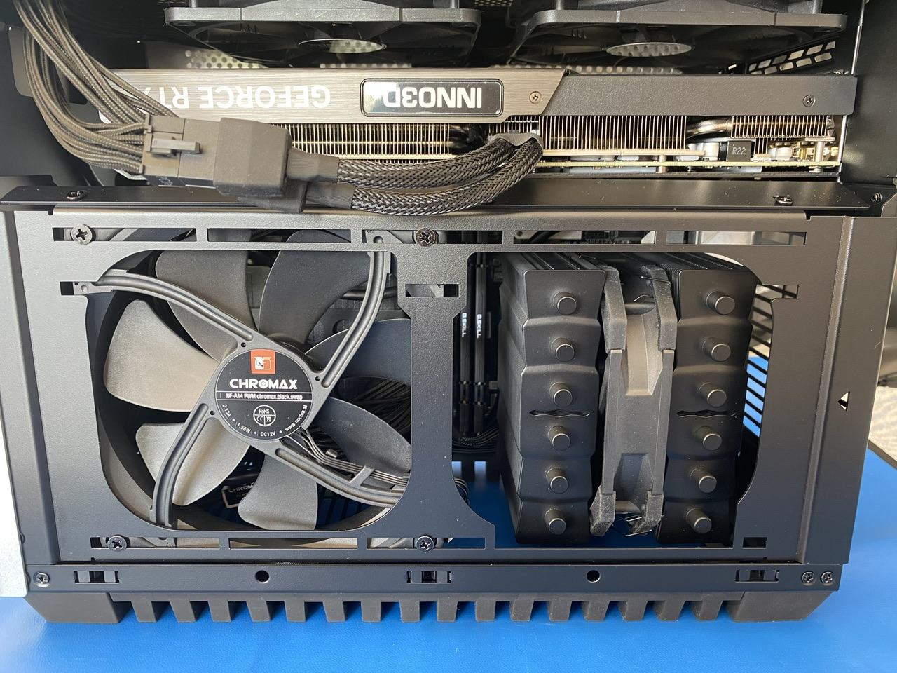

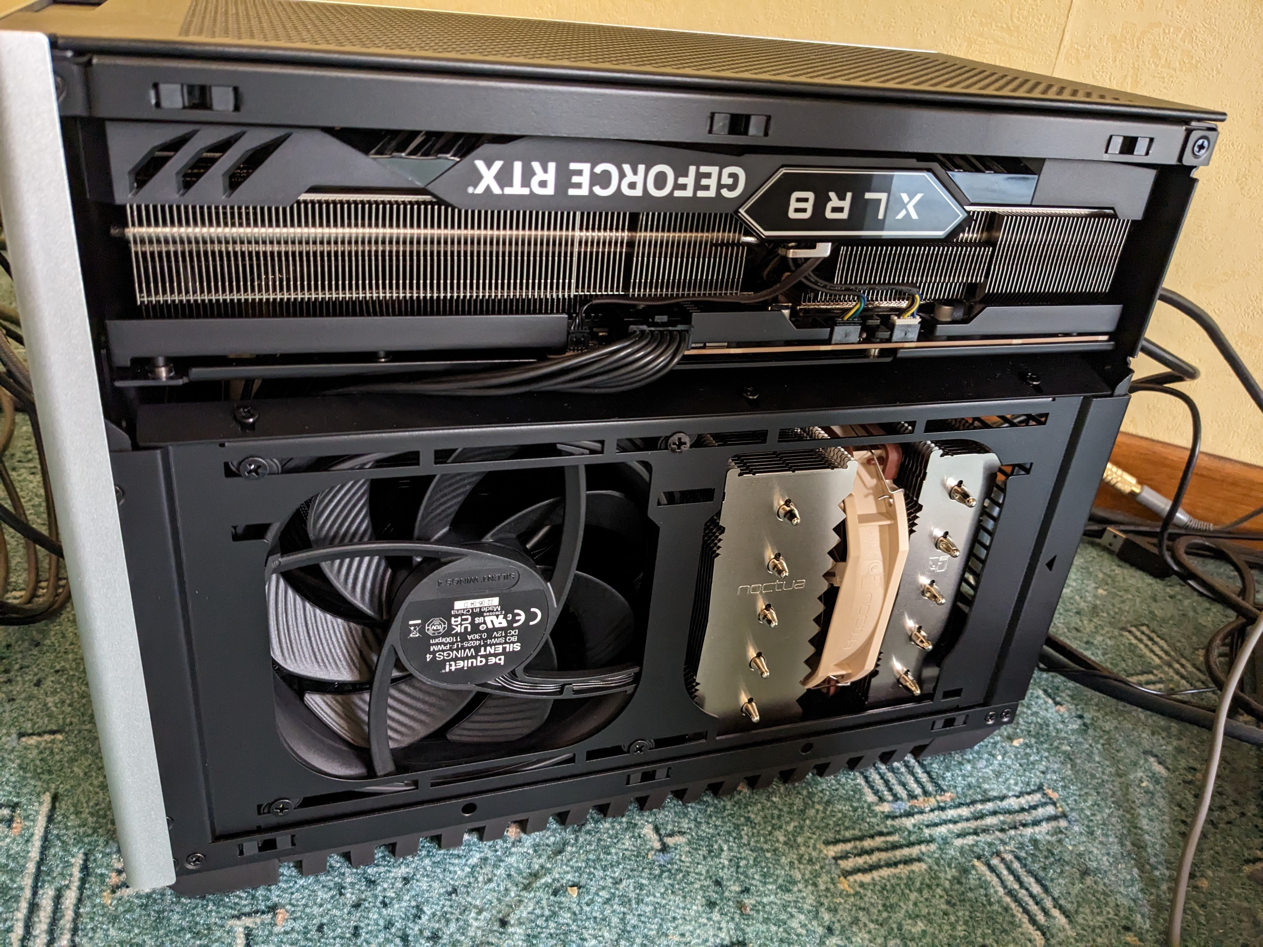

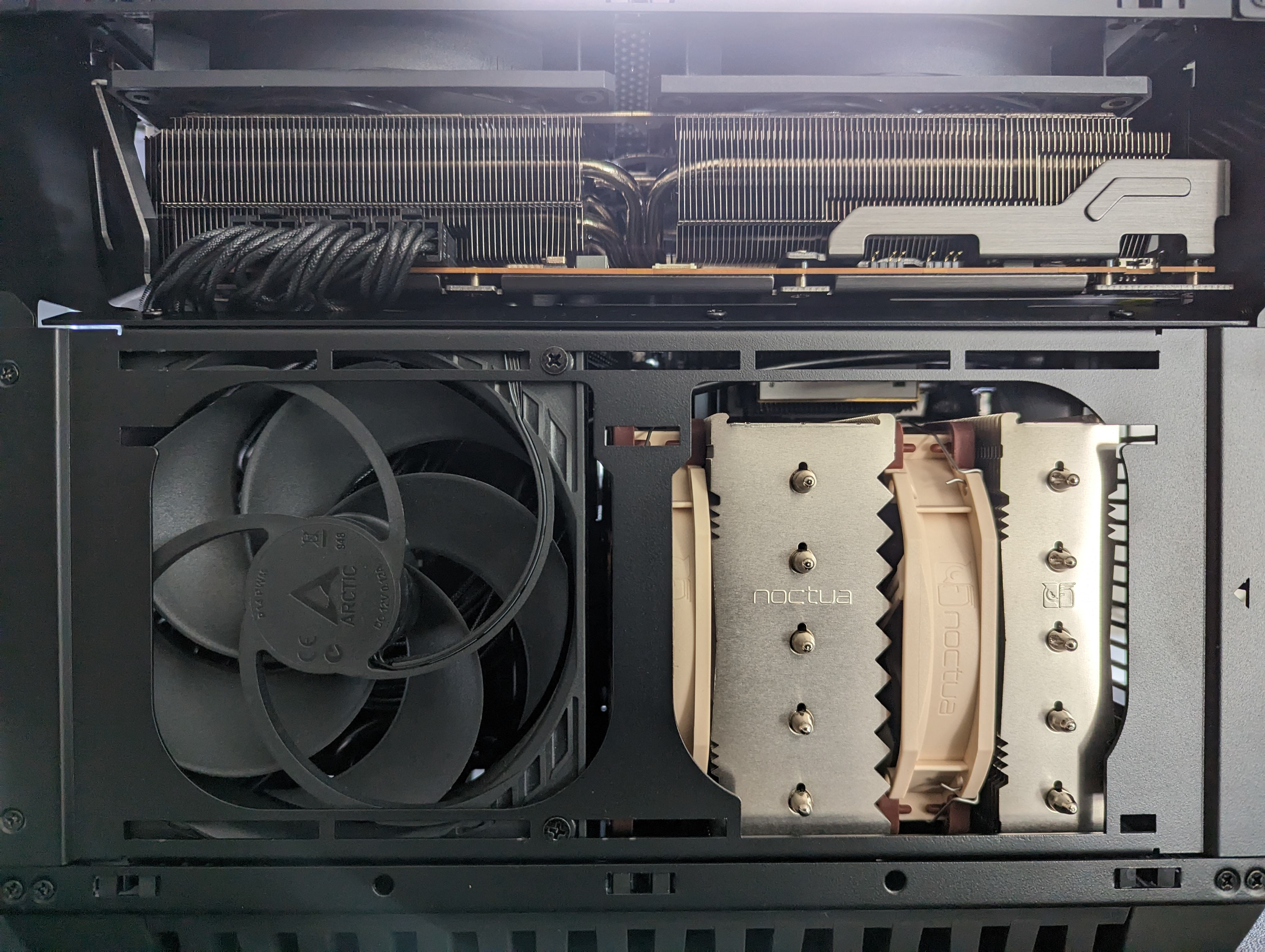

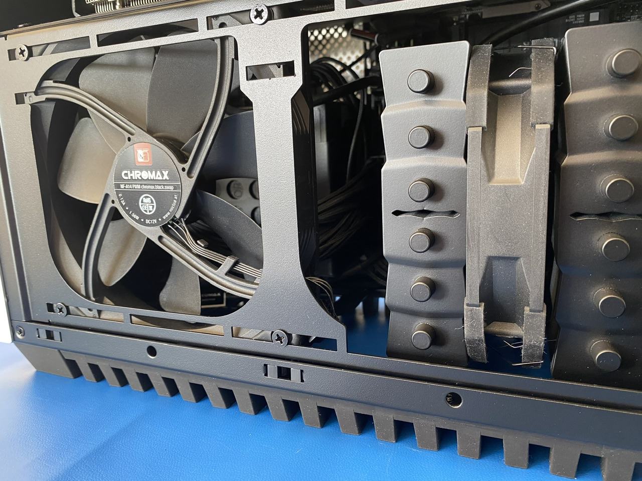

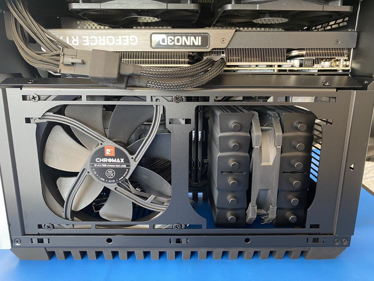

Was mir eher gerade noch Sorgen bereitet ist die CPU-Kühlung. Hab noch kein Betriebssystem installiert aber im BIOS dreht der D12L bereits auf 100% ab PL1/2 von 105W. Hab ihn jetzt erstmal auf 65W begrenzt. Als Ziel hab ich aber in der Tat nur um die 125W angepeilt, sollte halt von der Lautstärke erträglich sein. (13900k + Thermal Grizzly Frame).
Ist nicht wirklich so vorgesehen, aber es funktioniert 🫠

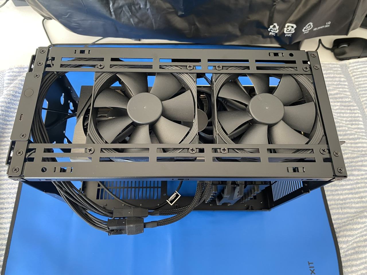

NH-D12L, hoher RAM, 2 x A14x25r, 140mm P14 exhaust, Bracket und Sidepanel drauf 😐
Das gedrehte Arctic Logo triggert mich so sehr :d @JtotheK
Ja mich auch, aber sonst sitzt das Kabel zu stramm 🫠🤣
Der Trick bei dem Aufbau ist übrigens das 24pin atx Kabel mittig zu teilen und so flach wie möglich oben und unten zur Hälfte an dem zweiten Fan vorbei zu führen. Helfen würde auch die Strebe mittig aus'm Bracket rauszuflexen. Dann ist der Aufbau überhaupt kein Problem mehr. Ich teste jetzt Mal ob mir das irgendwas gebracht hat.
Ich habe ein MSI B650i Board mit D12L verbaut und keinerlei Probleme gehabt. Erst als ich hier davon gelesen habe, hab ich mir die Stelle bei mir angesehen und festgestellt wie knapp das tatsächlich ist. Das AIO Bracket liegt nahezu null auf null am Kühler an, musste aber nichts biegen oder dremeln. Vielleicht dient das zur Aufklärung.
Ist bei mir genauso.

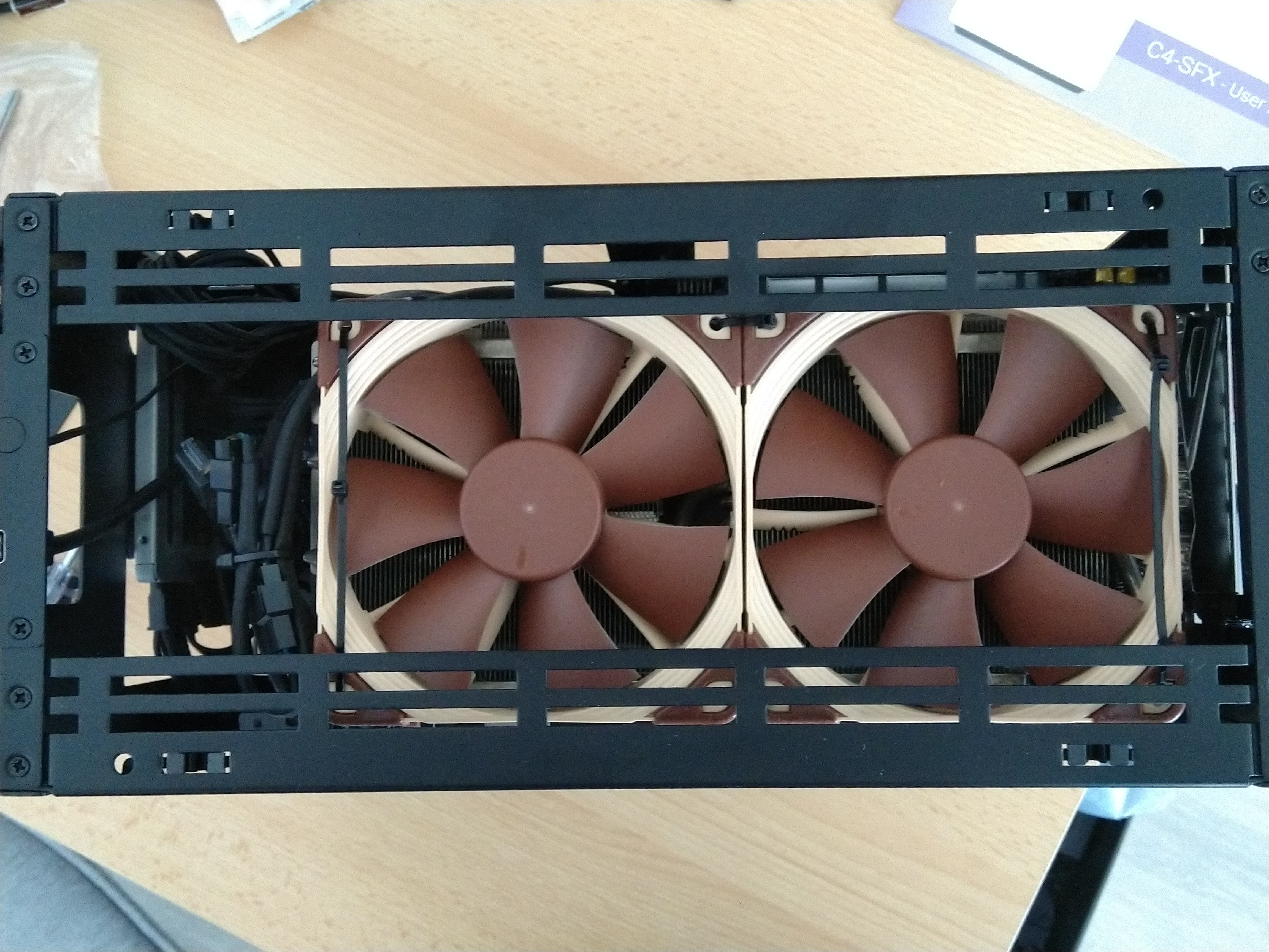

So, hab den zweiten Noctua Lüfter wieder runter gebaut. Mit zwei wirds wesentlich lauter, aber nichtmal 1 Grad kühler auf der CPU. Der NH-D12L ist echt einfach ne Enttäuschung, egal was man anstellt.

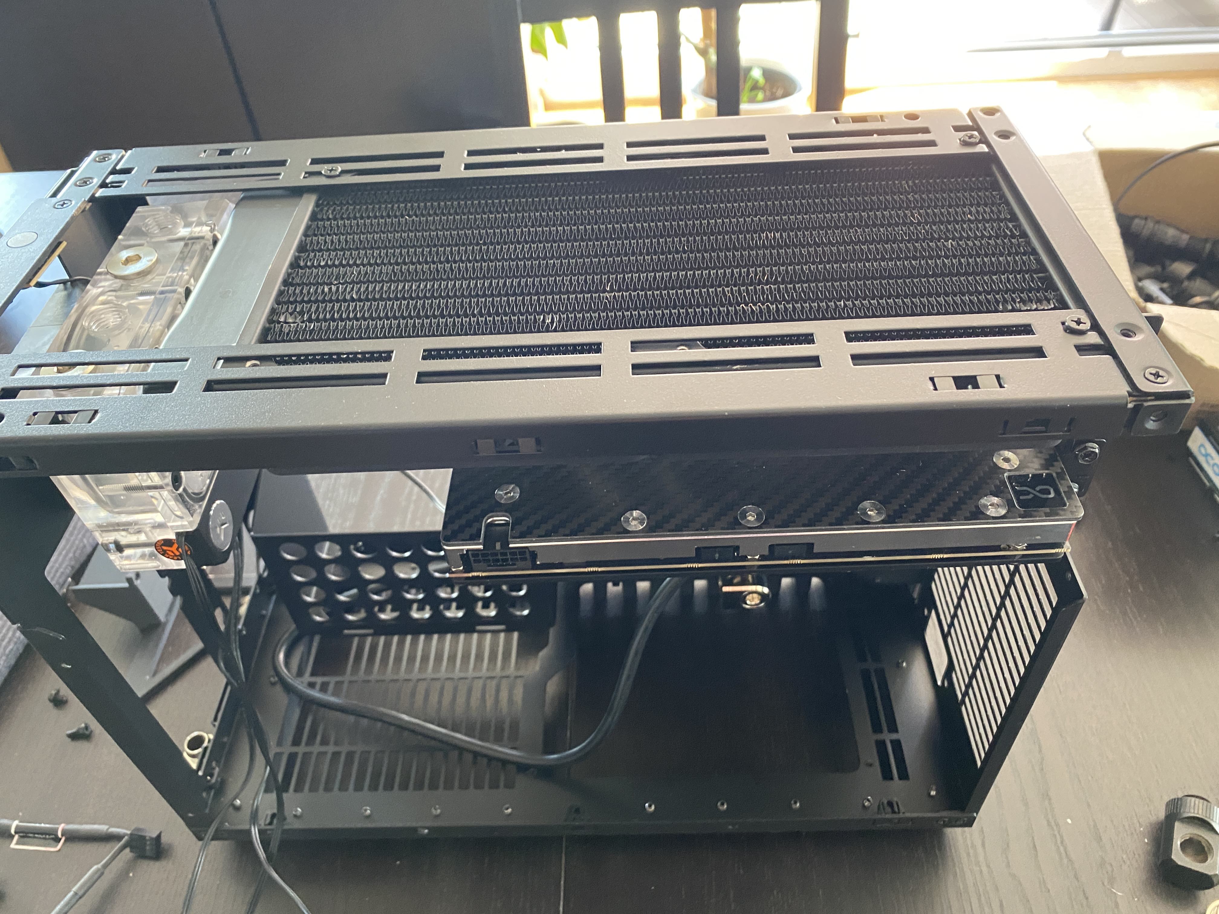

Ich sitze gerade am Custom Loop im C4.
Falls die Frage noch offen ist:
80er FLT samt DDC passt in den Deckel mit einem 240er XSPC UltraSlim.
Könntest du mal eine Liste an Komponenten angeben, die du da verbaut hast?
Mich würde vor allem die Karte samt Block interessieren - aber auch die anderen Wakü Sachen....!
Schaut sehr sehr nice aus und wäre genau das, was ich mir erhofft hatte. Leider gibts für meine aktuelle Karte keinen Block der passen würde.
