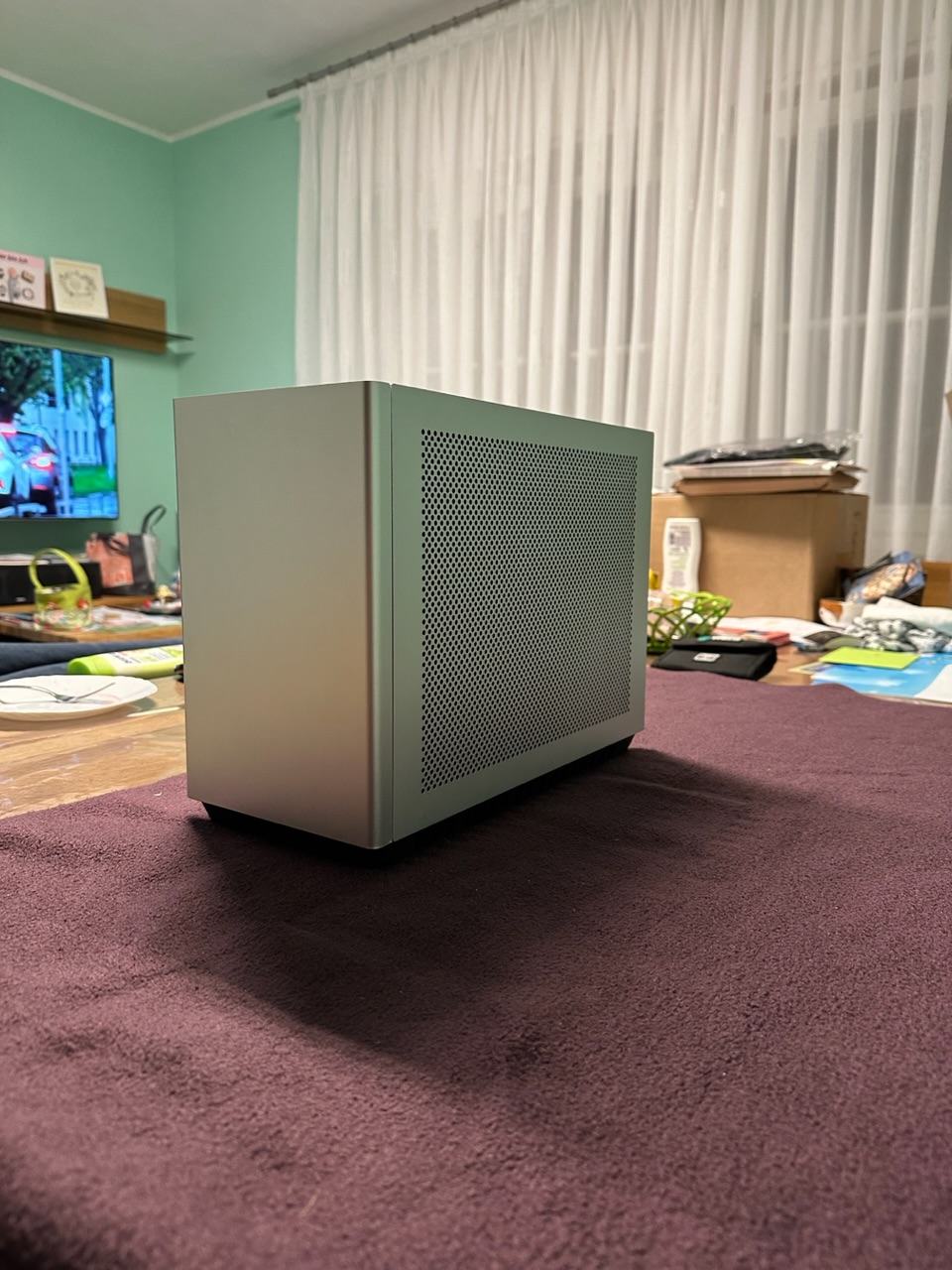

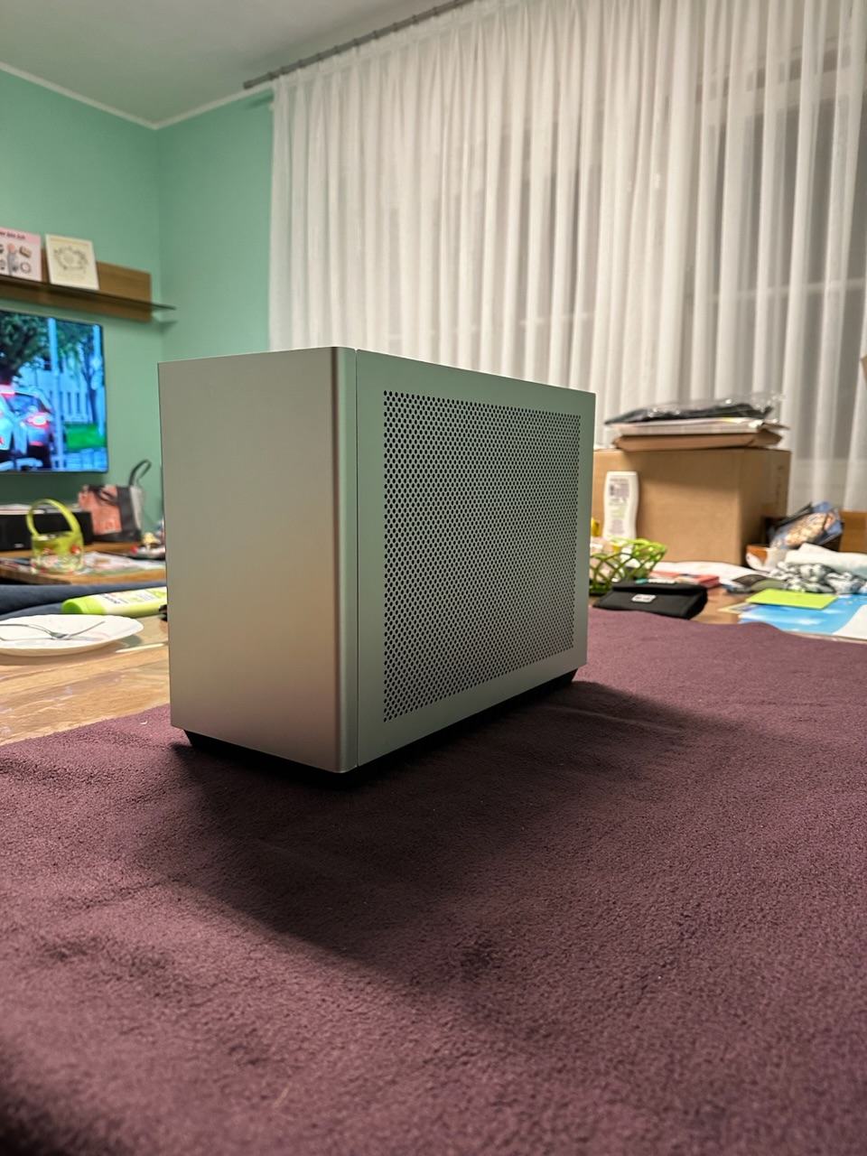

Zum besseren Größenvergleich habe ich gerade mal Fix ein Foto gemacht:
Alt vs Neu

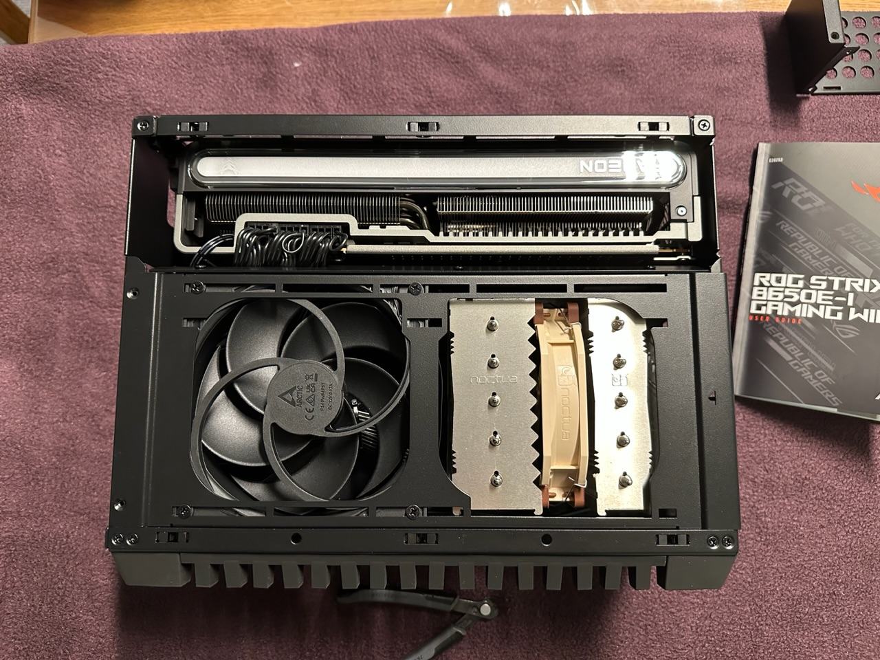

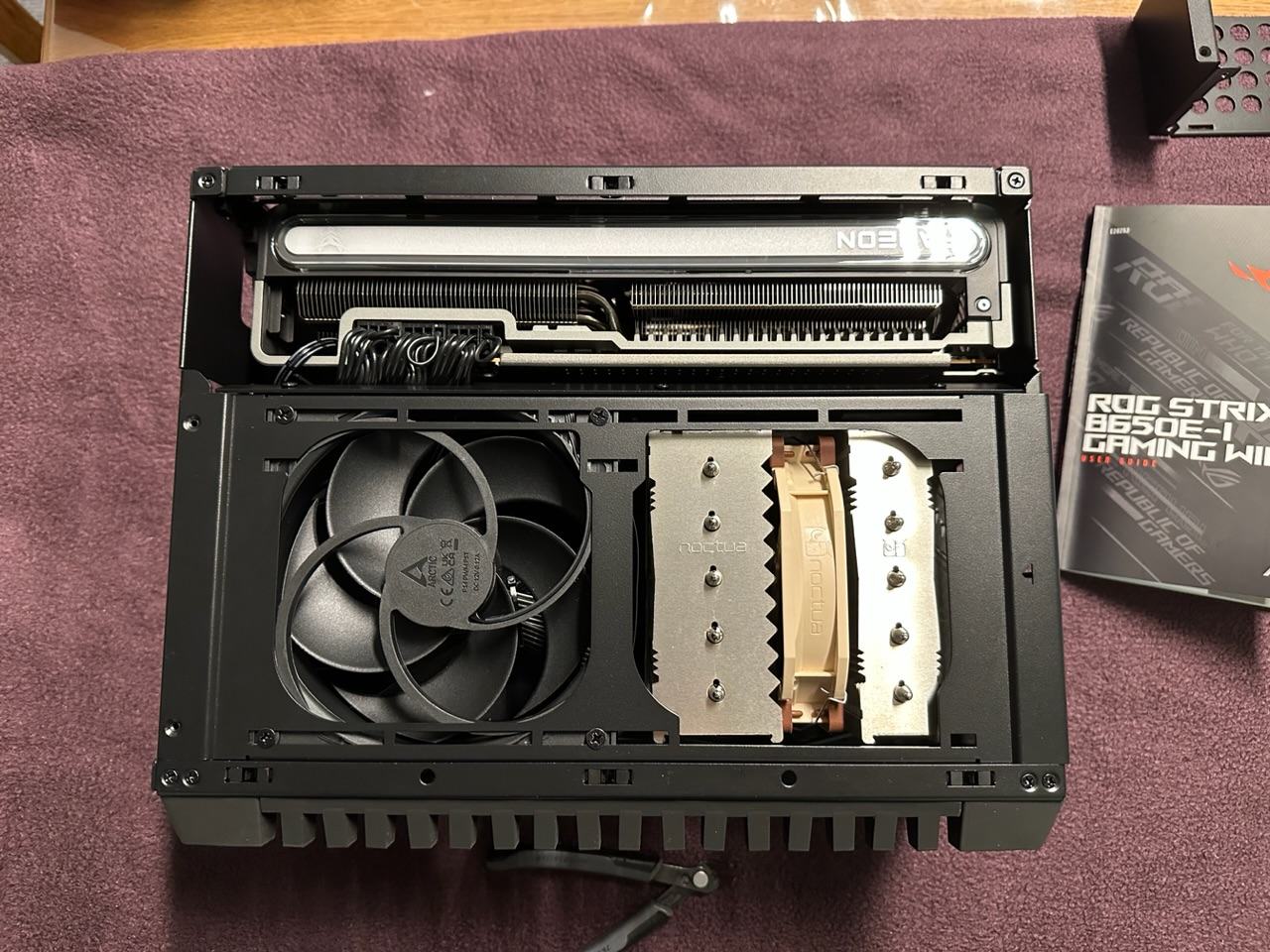

Hier mal ein Cinebench R23 & FurMark run mit:
ASUS ROG STRIX B650E-I GAMING WIFI
Noctua NH-D12L - 1 Lüfter
AMD Ryzen 9 7950X3D
NVIDIA RTX 4090 FE - Fan Duct installiert
Den 90mm Lüfter habe ich entfernt. Der ist zu laut.
36000 Punkte soll die CPU erreichen. Da ist sie mit rund 35000 doch recht gut dabei.
Während des Benchmarks ist das Ding natürlich echt laut. Alle Lüfter auf 100%.
Okay habe ich mir gedacht. Kein Airflow in dem Gehäuse... Schade....
Na so habe ich es eingestellt.
Der CPU Lüfter wird sicherlich auf 100% drehen müssen, da der Noctua NH-D12L ja sowieso etwas knapp für den 7950X3D ist.
Ob die restlichen Lüfter alle auf 100% laufen müssen, weiß ich nicht.
Wie schließt ihr eigentlich 3 Lüfter an wenn zwei über der GPU passen? Unsere Boards haben doch nur je einen CPU und Case Anschluss und noch einen für die Wasserpumpe.
Im Fall des Noctua Kühlers, CPU und Case Lüfter (neben dem Kühler) zusammen verbinden? Oder die 3 Case mit einem aktiven Hub ansteuern?
Du kannst die 2 über der Grafikkarte mit einem Adapter auf der Grafikkarte anschließen, oder du nimmst die Arctic P14 PWM PST und die haben eine Buchse zum Durchschleifen, da kannst du also mehrere hintereinander an einen Port des Boards hängen.

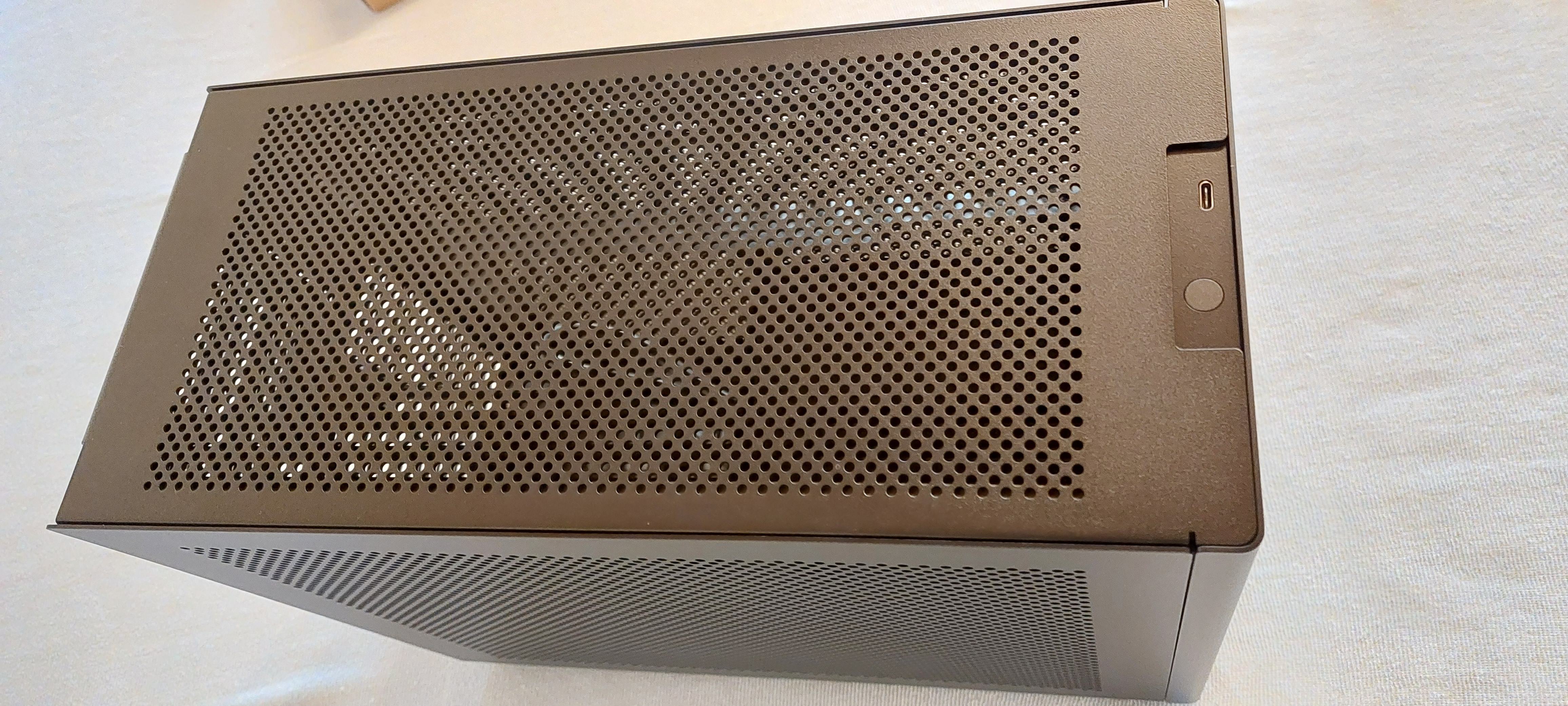

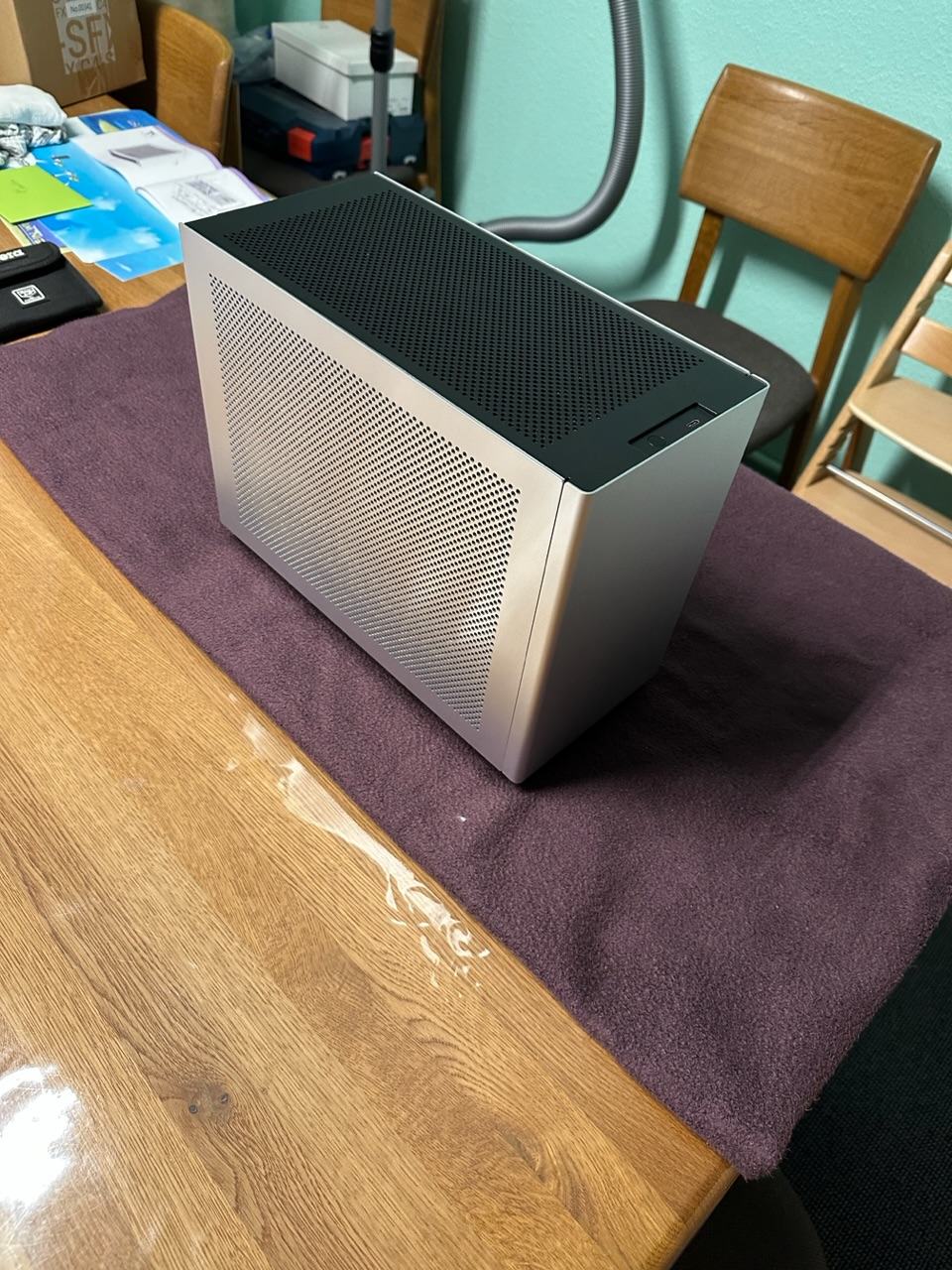

Postbote war da :d
Als jemand der bisher nur Full ATX Gehäuse hatte: Meine Fresse ist das Ding klein.
Und hat ne gedruckte Anleitung dabei, sowas ist eher die Ausnahme heutzutage.
Jetzt gehts ans Umbauen.
Meins sollte auch gleich kommen. Viel Spaß damit!

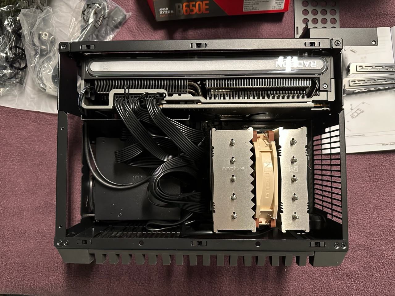

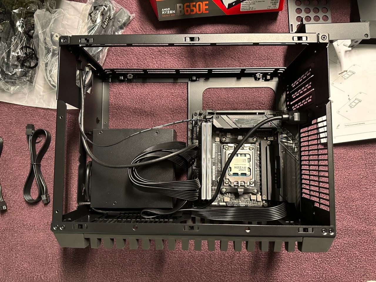

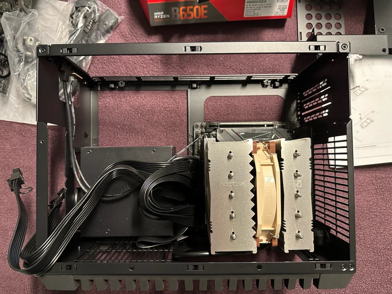

Also, Loki + Standardkabel + Dan c4-sfx + anti sag ist machbar. Luftkanal auf gar keinen Fall so!

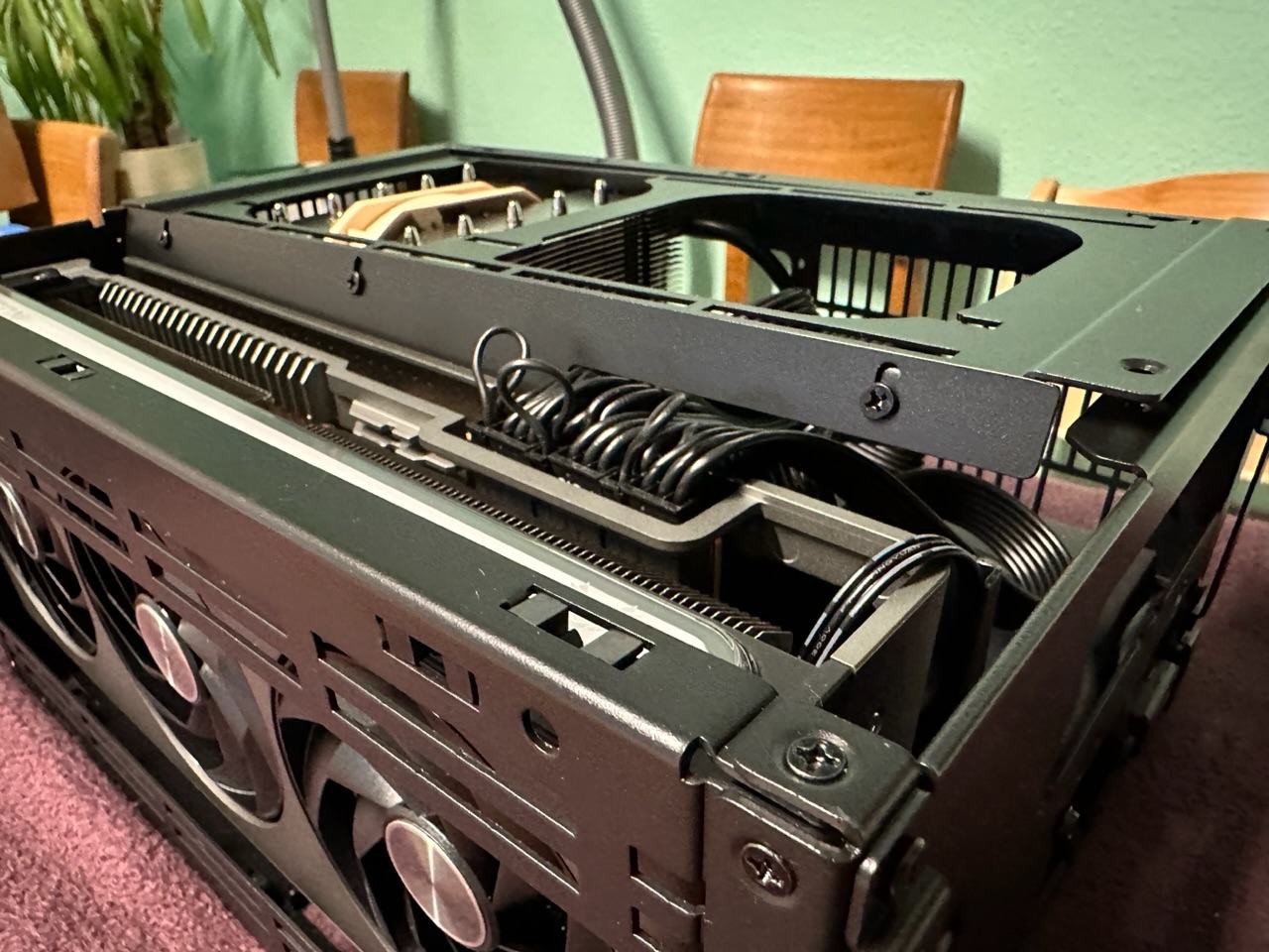

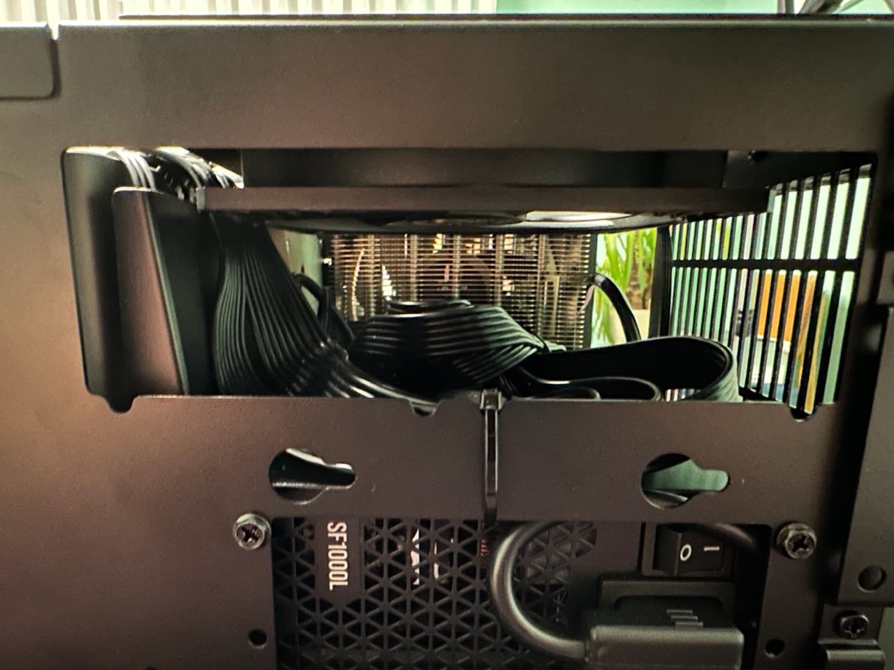

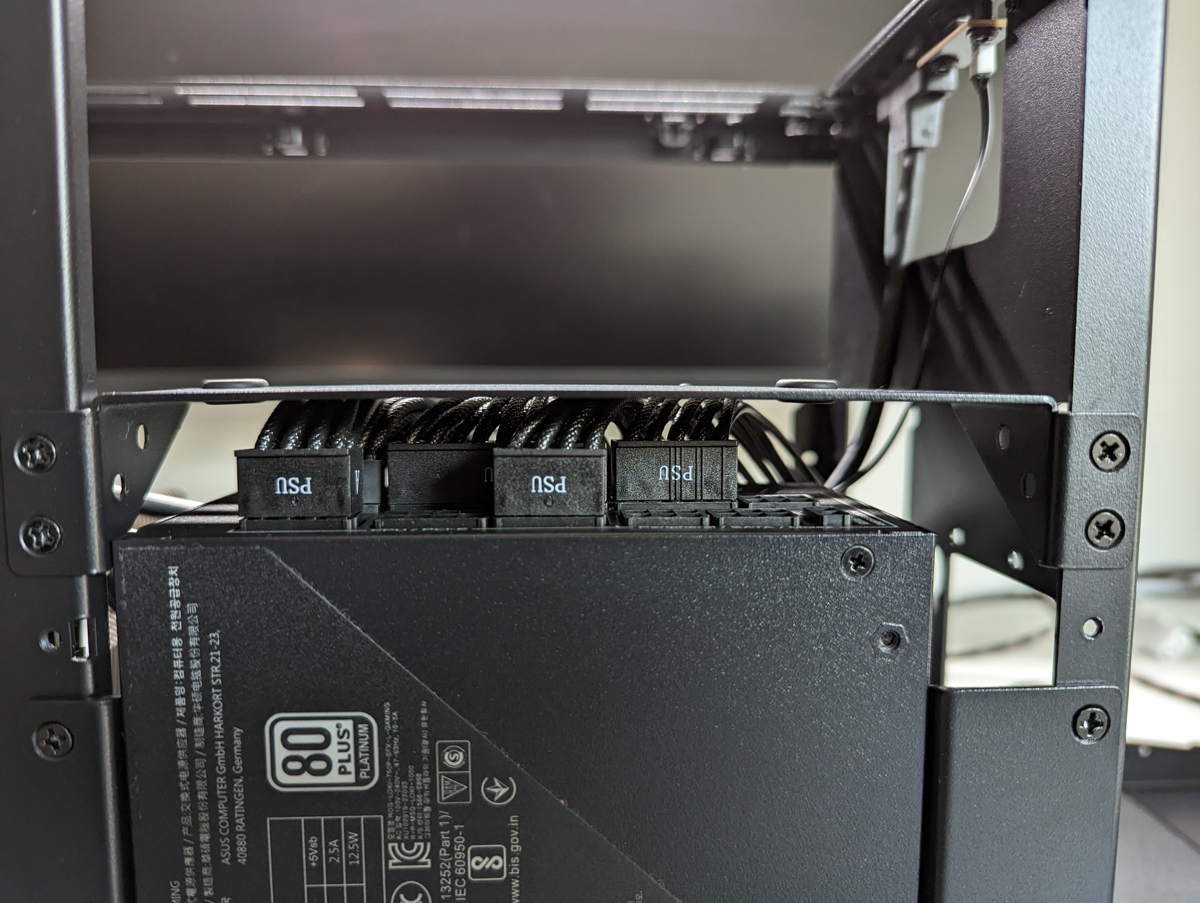

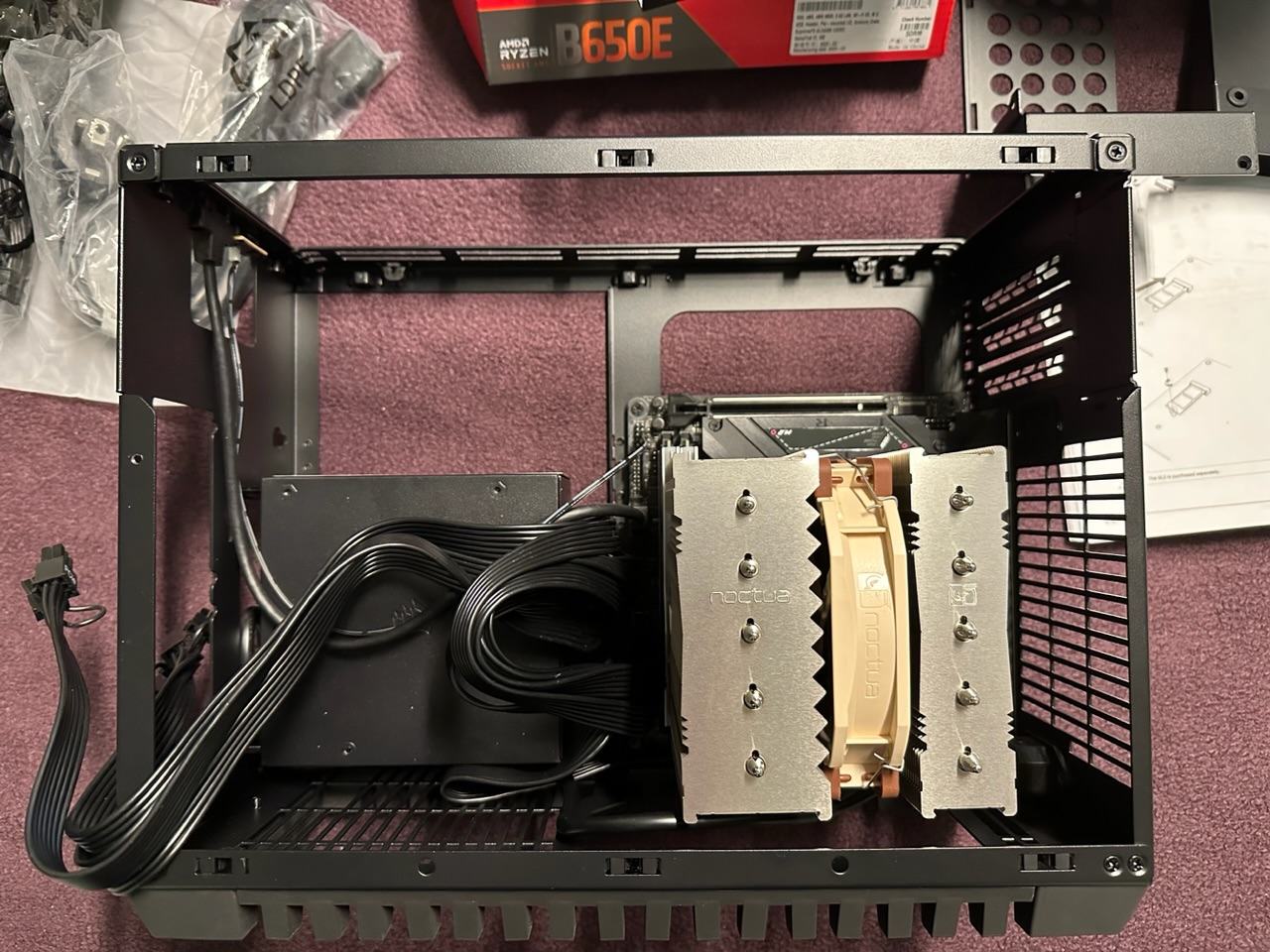

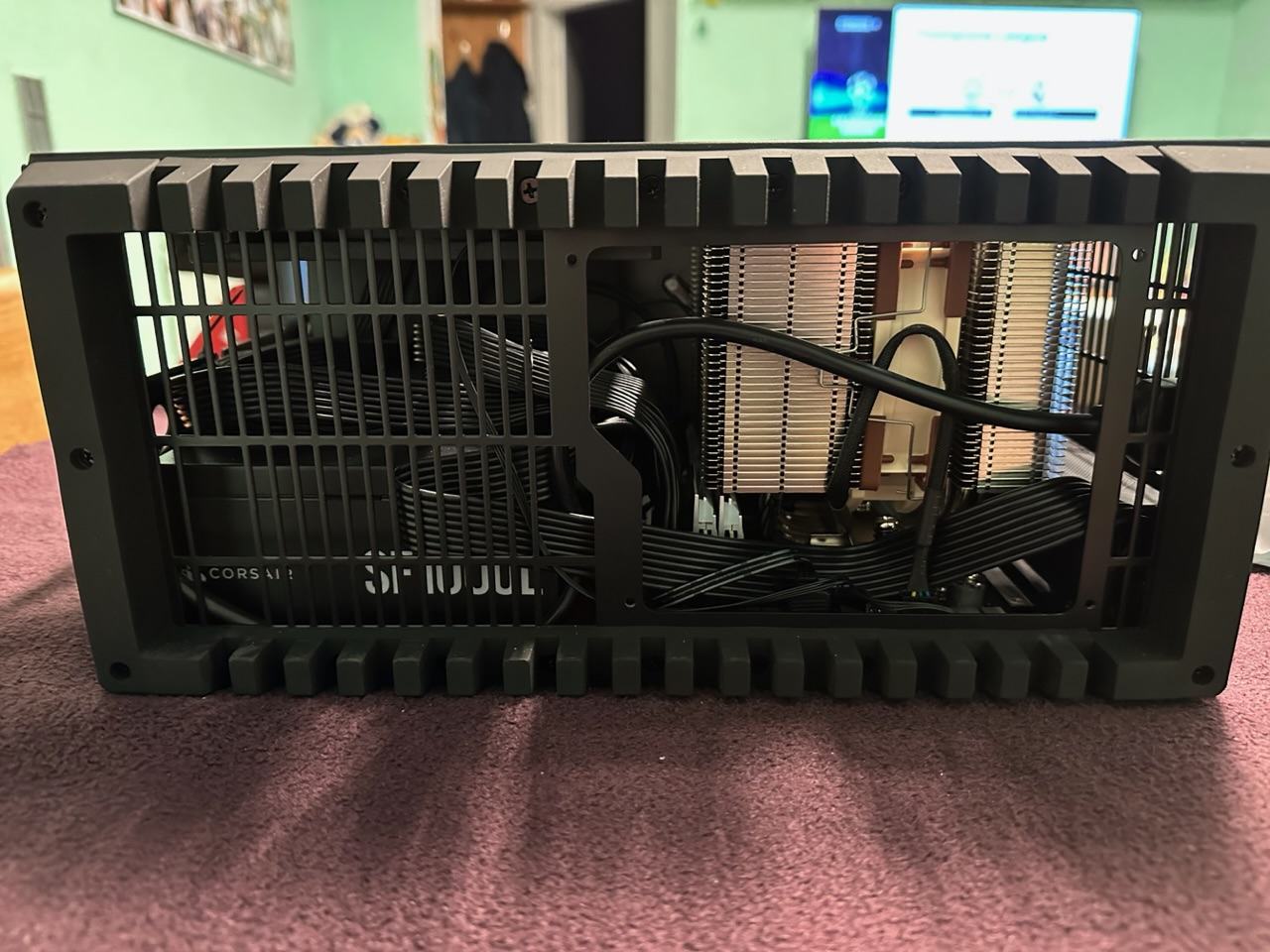

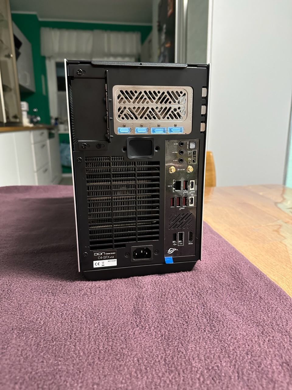

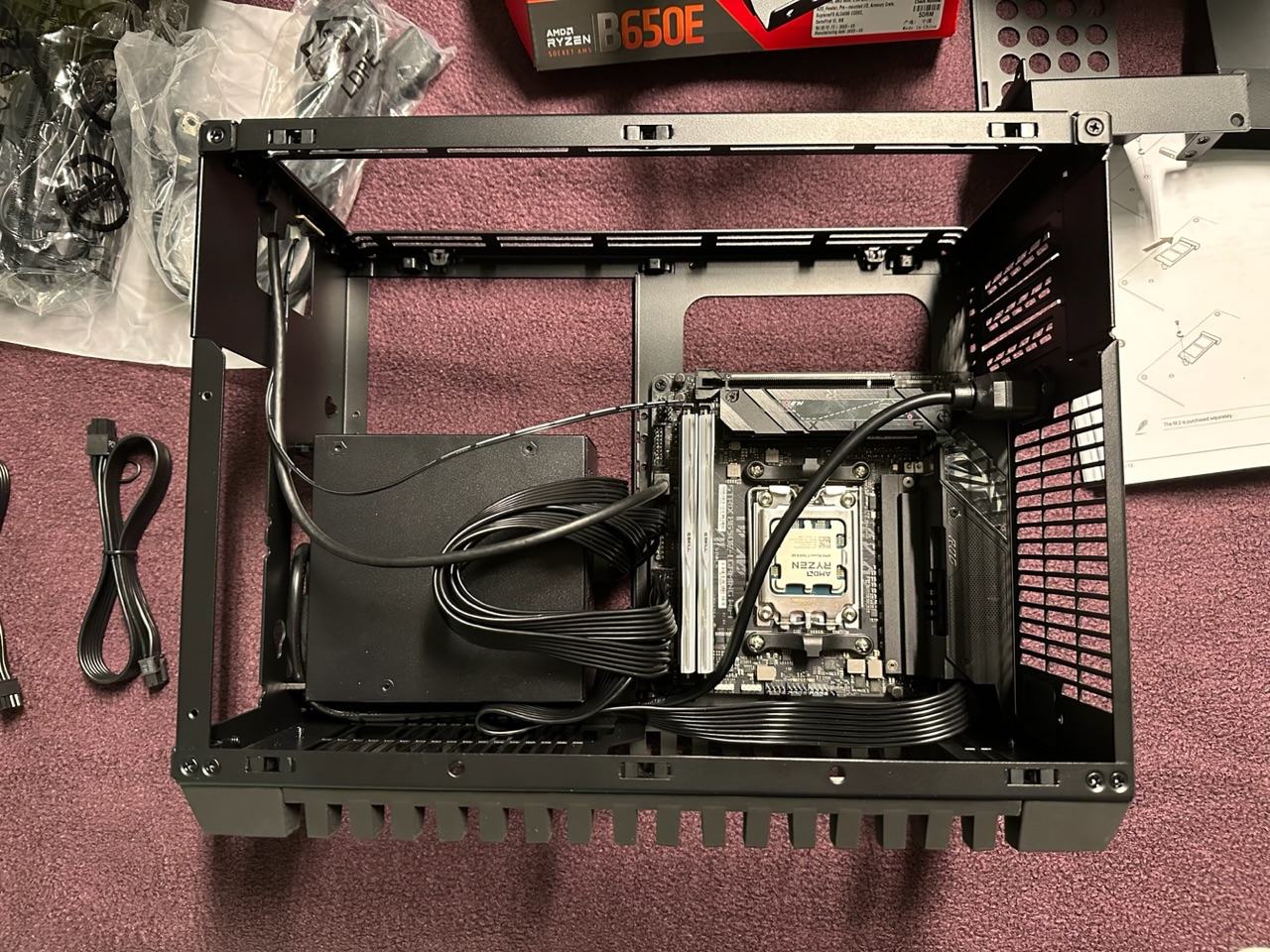

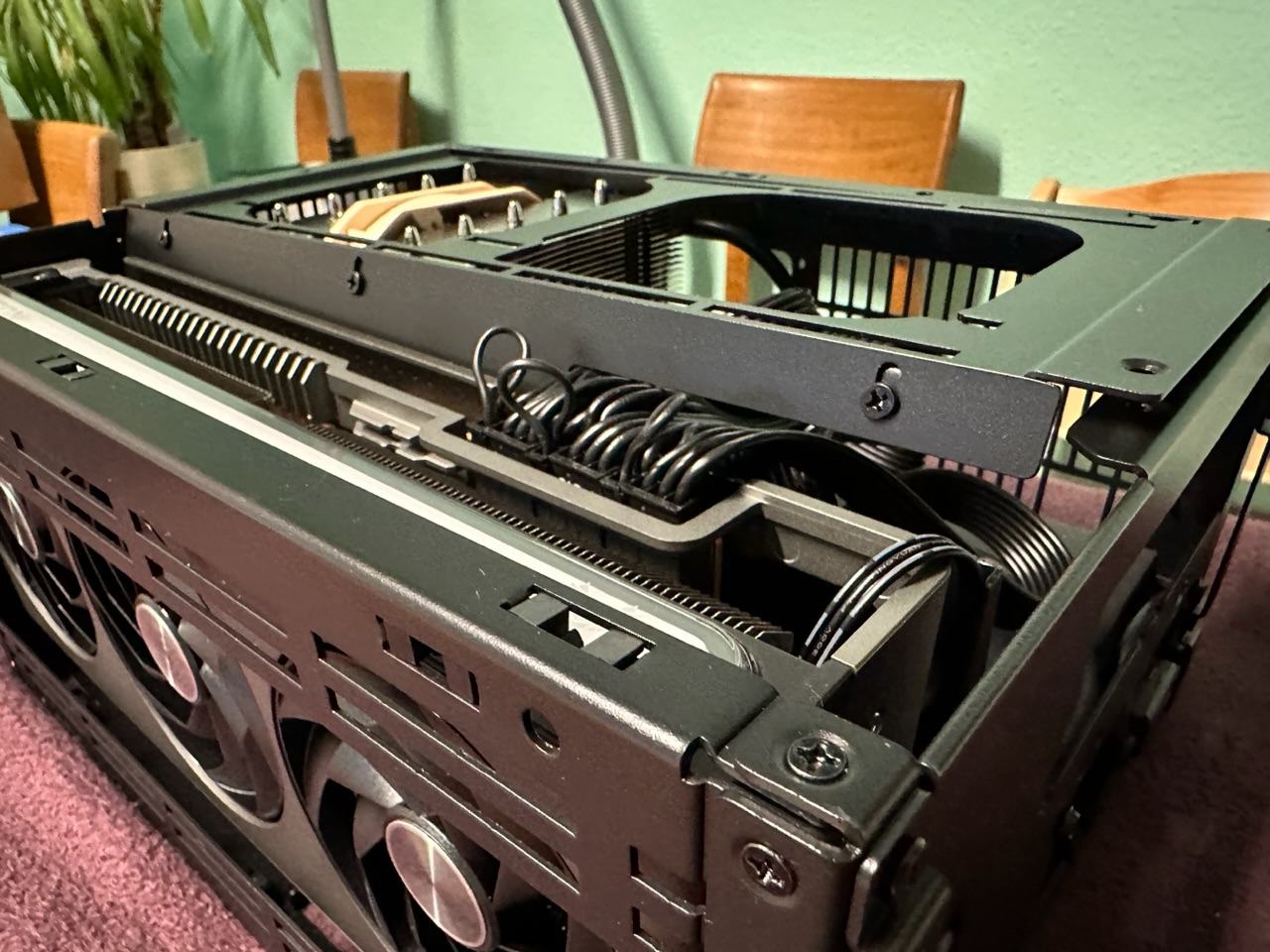

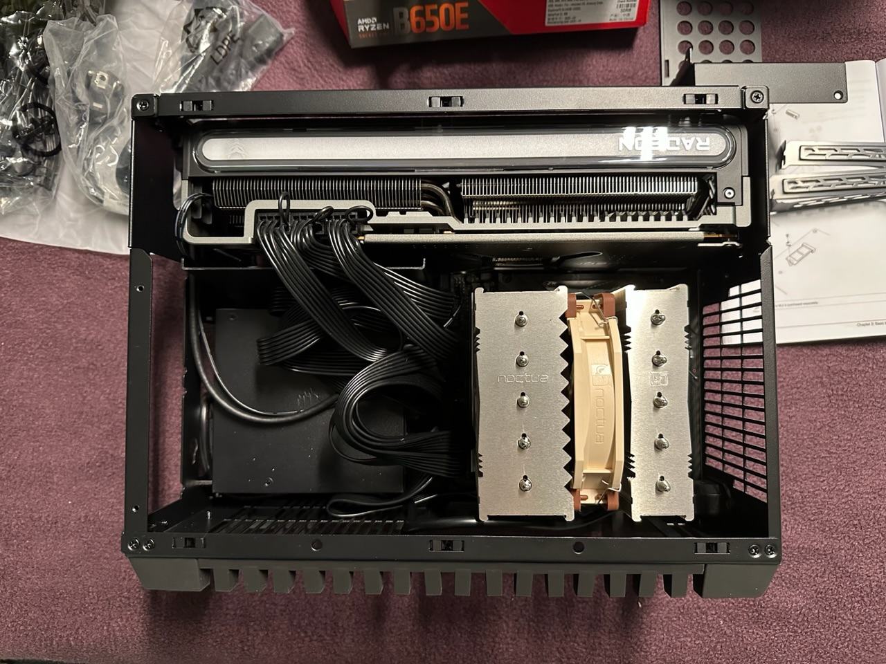

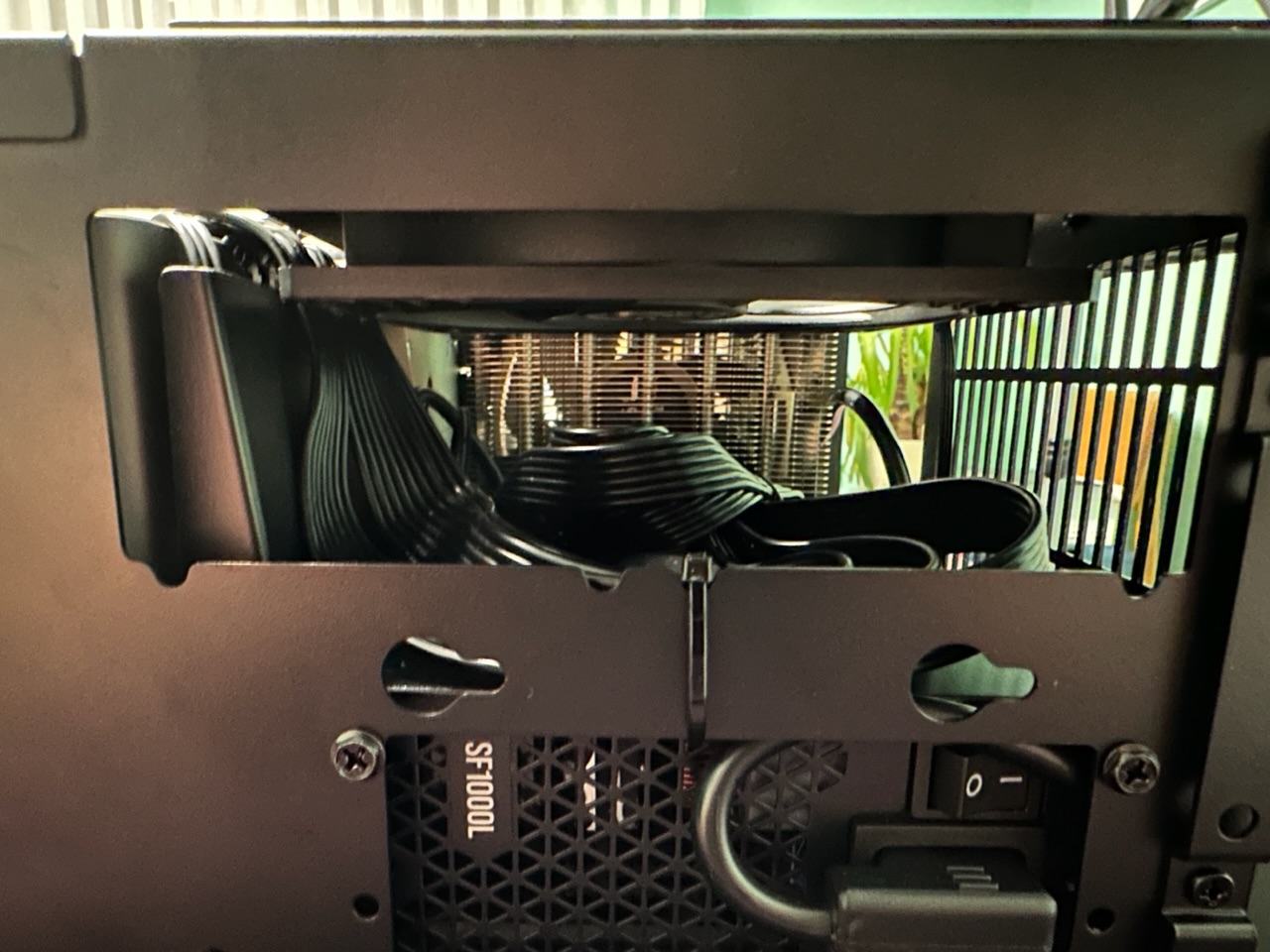

Nach ner Menge trial und error hatte ich soweit alles fertig gebaut und viel über das Gehäuse gelernt.
Es ist definitiv nicht möglich ein SFX-L Netzteil in der regulären Position zu verbauen, selbst mit so flexiblen Kabeln wie beim Loki.
Die Kabel werden in die Lüfter der Grafikkarte reinstehen, ausser man schafft es die Kabel permanent auf Zug von der Graka weg zu halten.
In der alternativen Position geht es einigermaßen, ist aber auch sehr eng. Da ich aber noch 2 SATA SSDs betreiben will muss man erfinderisch werden.
Zwischen meiner 4090 und dem Frontpanel ist glücklicherweise exakt genug Platz um sie dort einfach loose reinstecken.
Die Kabellängen des Loki sind teilweise viel zu lang für dieses Gehäuse, vor allem das 24 pin ist in der alternativen Position ein Raumfesser.
Das 12VHPWR dagegen hat ziemlich genau die richtige Länge. Und es ist flexibel genug um das Seitenteil zu schließen zu können, auch wenn sie am Seitenteil anstehen.
Werde dann am Montag noch mal neu beginnen wenn das neue Board da ist.

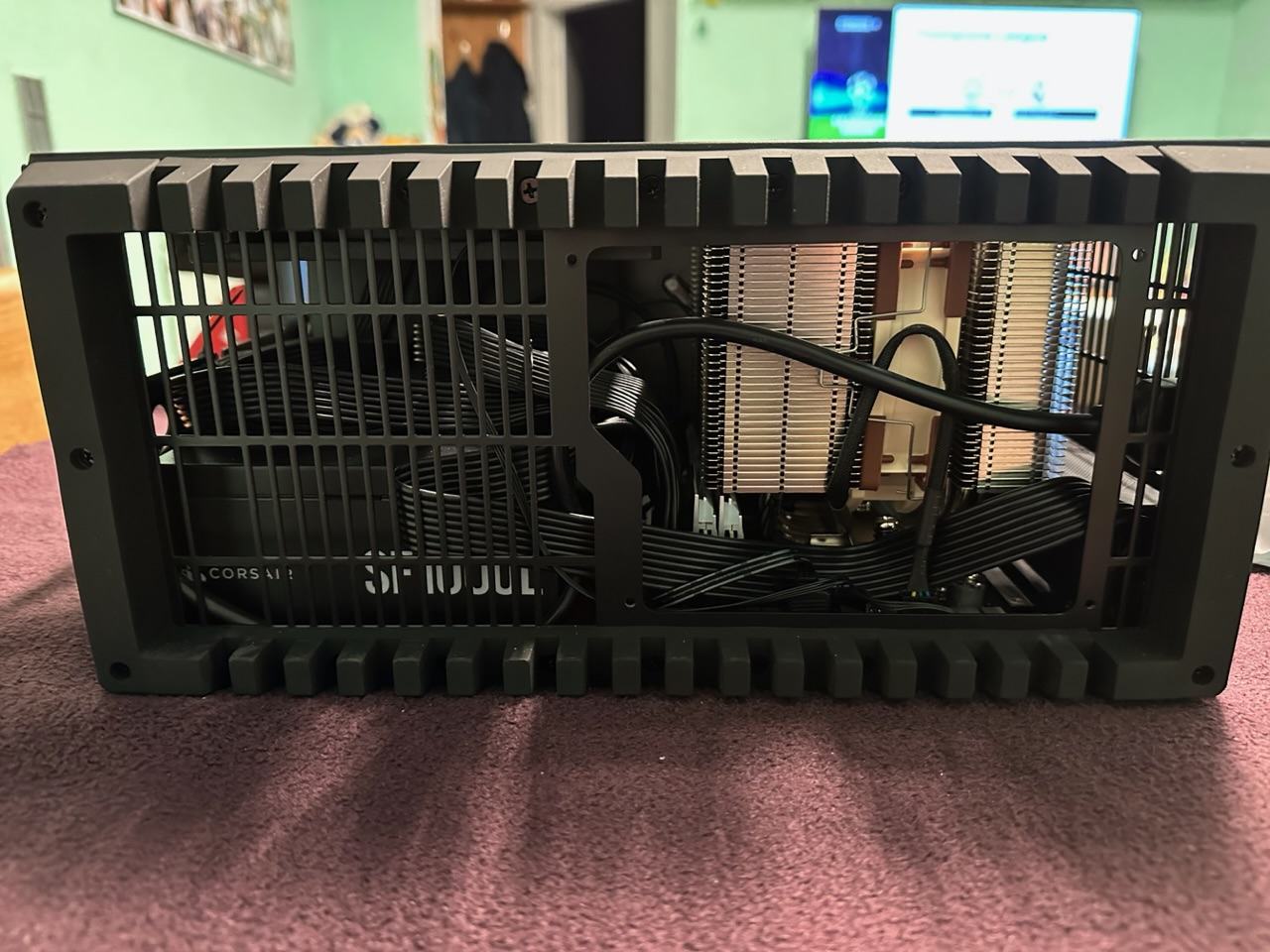

@JtotheK Willst du den Lüfter für das Netzteil nicht von der Seitenwand frische Luft ansaugen lassen, statt das Netzteil mit der angewärmten Abluft des CPUs zu kühlen, oder hast du eine AiO?
Ich hatte beide Varianten verbaut weil ich das mit den Kabeln auf einen Unterschied testen wollte. Es ist natürlich so verbaut dass Frischluft gezogen wird ;)

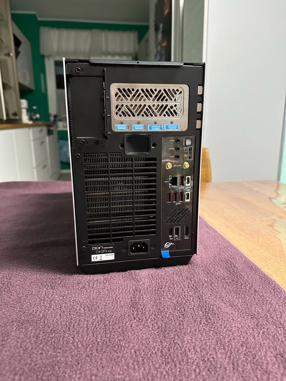

Build ist gleich fertig.
Meine Intention: die Kabel des Loki sind nicht zu lang. Also für meinen Air Build. Ich werde keine custom Kabel bestellen.
Mache gleich Fotos wenn ich fertig bin.
Qualität vom Gehäuse ist übrigens Wahnsinn. Top!
Und jetzt die restlichen Bilder.
Macht mega Spaß drin zu bauen.
Für mich passt das so. Super!
