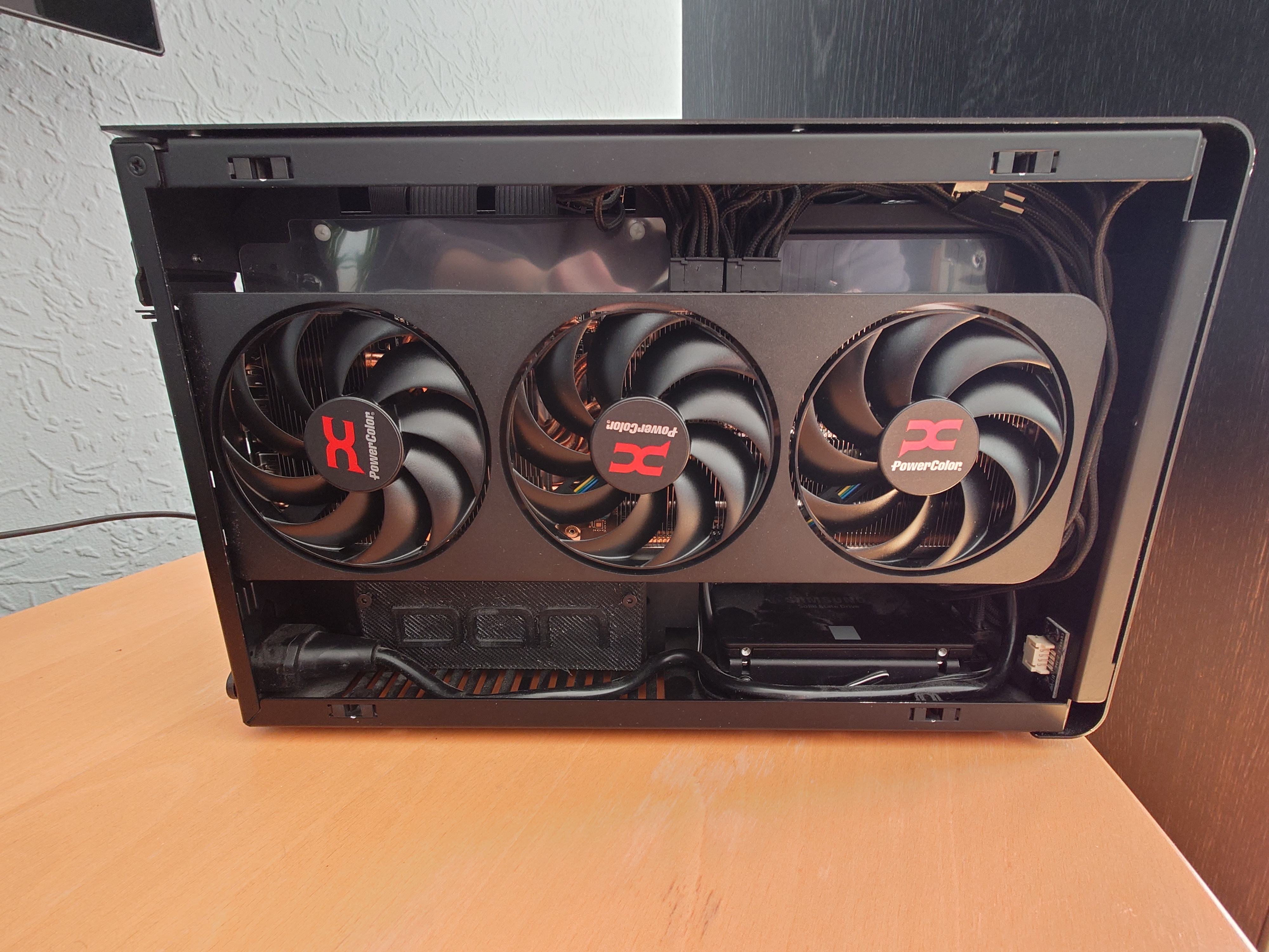

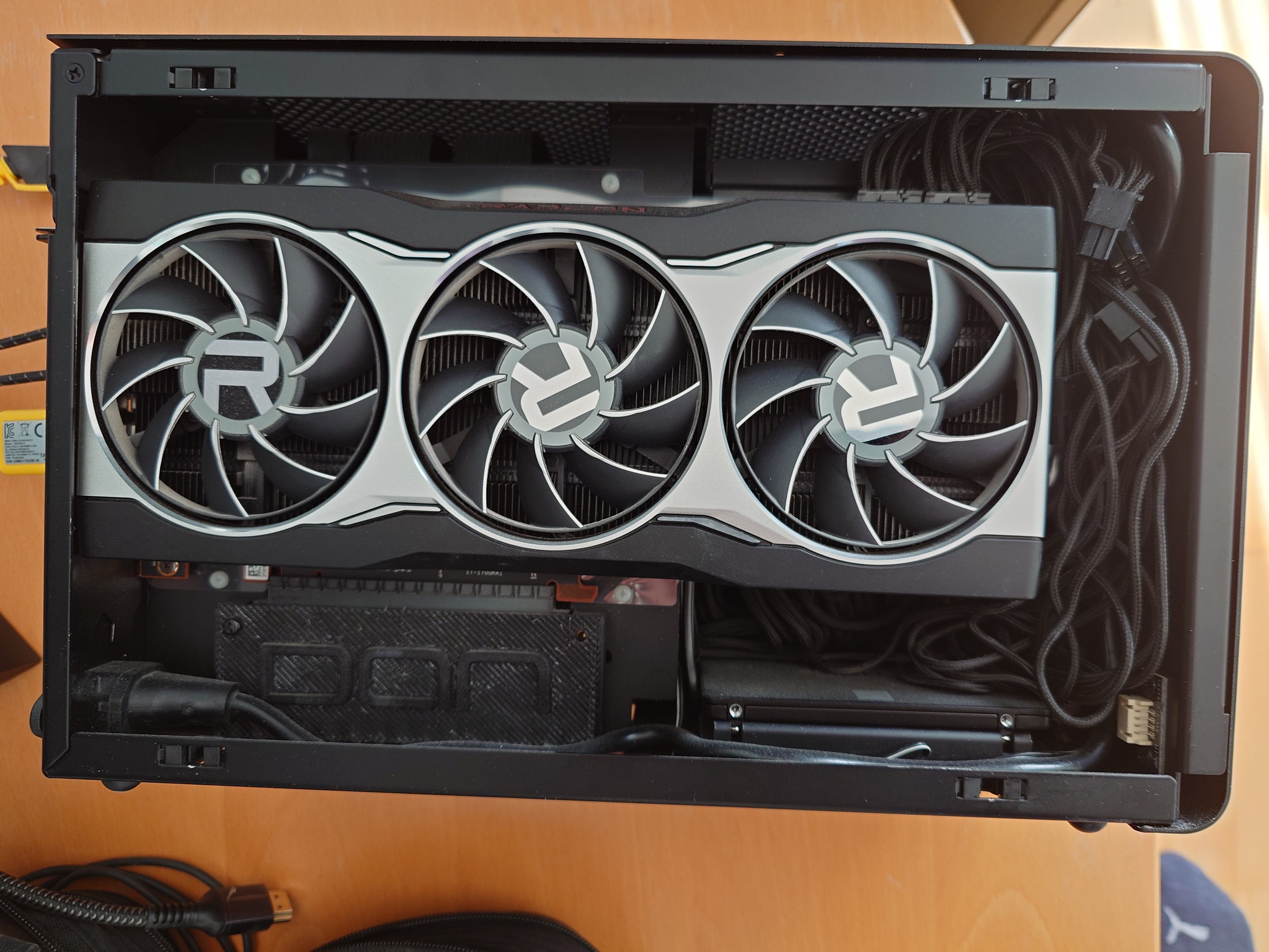

Brauch ich einen neuen AMD Treiber wenn ich ne Riser Karte im PCIe 3.0 laufen lassen möchte?
Karte ist drin, aber gibt kein ordentliches Bild.
Ich doof habe vergessen die manuellen Adrenalin UV Werte raus zu löschen von der RX 6800... Ich Noob. Hat aber noch geklappt. 😁
@blazethelight deine 6+2 Stecker sind nicht richtig drin. :wink:
Ansonsten nein, brauchst keinen besonderen Treiber - im UEFI kannst du iwo einstellen (Ist je nach Hersteller/Board unterschiedlich) in welchem PCIe Modus du die Karte laufen lassen möchtest.
LG
Edit: Auch dein PCIe Riser scheint unten nicht richtig verschraubt zu sein? :confused:
okay, war schon die X3D Variante 👍
Kann ja mal passieren im Alter :haha:
brauchst Du nicht, PCIe halt im UEFI einstellen, wie @Pirate85 geschrieben hat
Wenn das Kabel aber nur 3.0 unterstützt, sollte das eigentlich auch ohne Einstellung gehen, denk ich, aber ansonsten natürlich am besten die Einstellung vor der Kabelmontage ändern

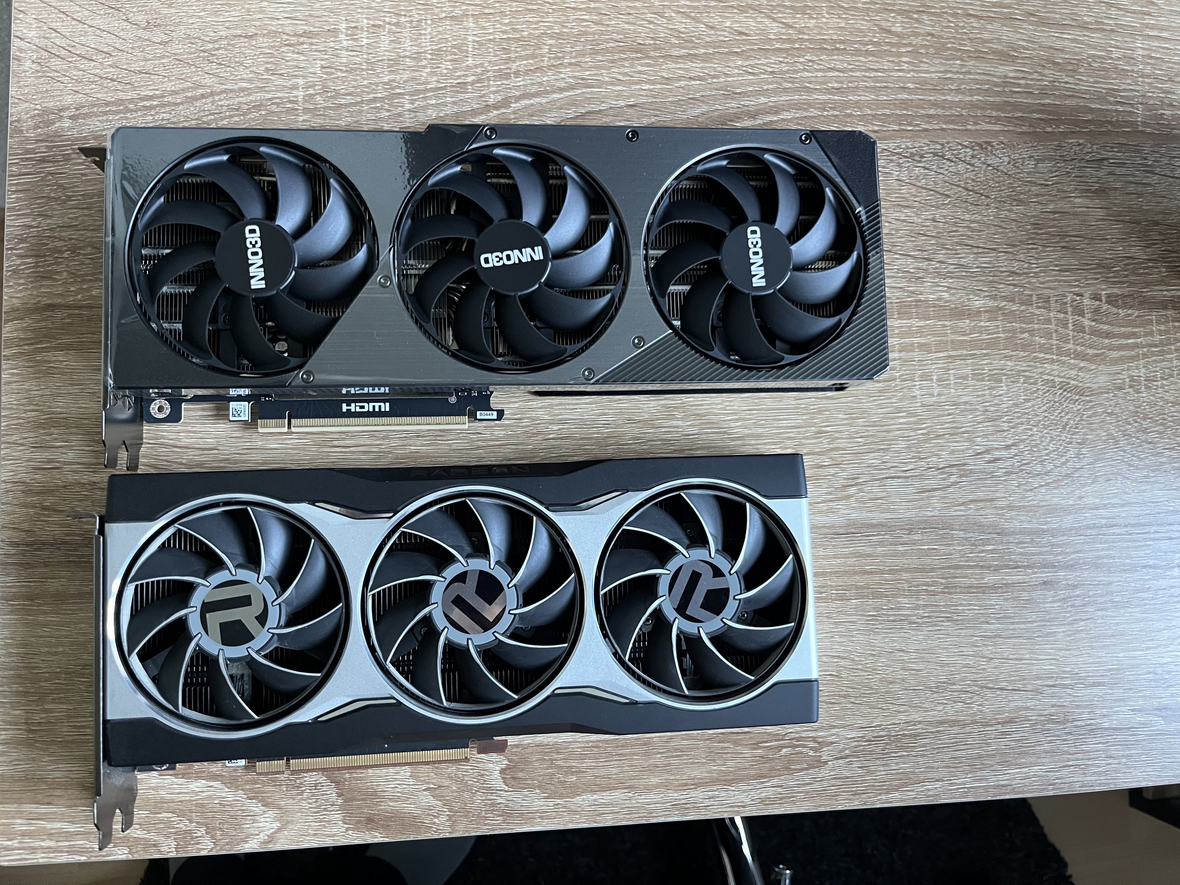

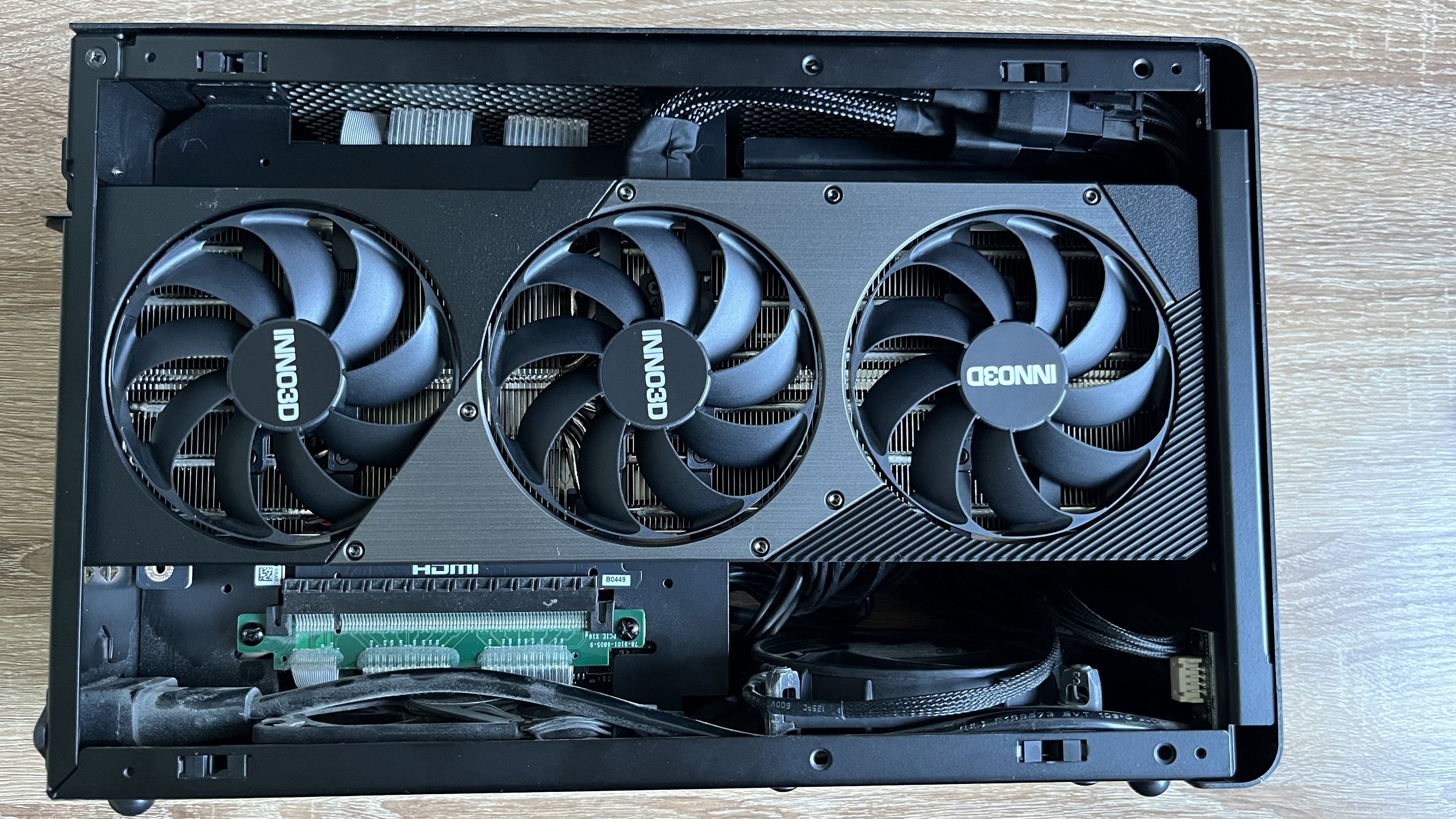

Das ist die o.g. Karte mit 297mm Länge - Ich lasse mich gerne eines besseren belehren, würde gerne sehen wie man ne 300mm GPU in das Gehäuse gequetscht bekommt. :fresse2:
Dann belehre ich mal ;-)
Die Inno3D 5070Ti X3 OC passt rein. Anbei auch ein Vergleich zur Referenz RX6800.
Allerdings dürfte es das absolute Maximum sein. Zur Montage muss man die Pcie Steckplatzhalterung des A4 losschrauben und leicht nach unten drücken, nach finalem Sitz der Karte dann von unten auf den Kartenanschluß schieben und wieder verschrauben. Macht man das geht es aber ohne große Fummelei, die Einführung muss nur leicht schräg erfolgen, sonst war es das aber.
Dazu kann man die Stromkabel nicht mehr von unter dem Netzteil an der Stirnseite der Karte vorbei nach oben führen, denn da ist nur noch Platz für etwas Staub übrig. Durch den ungenutzten 2,5" Festplattenplatz in der Front ging es bei mir am besten, nur jetzt leider wieder ohne genau abgelängte Kabel.

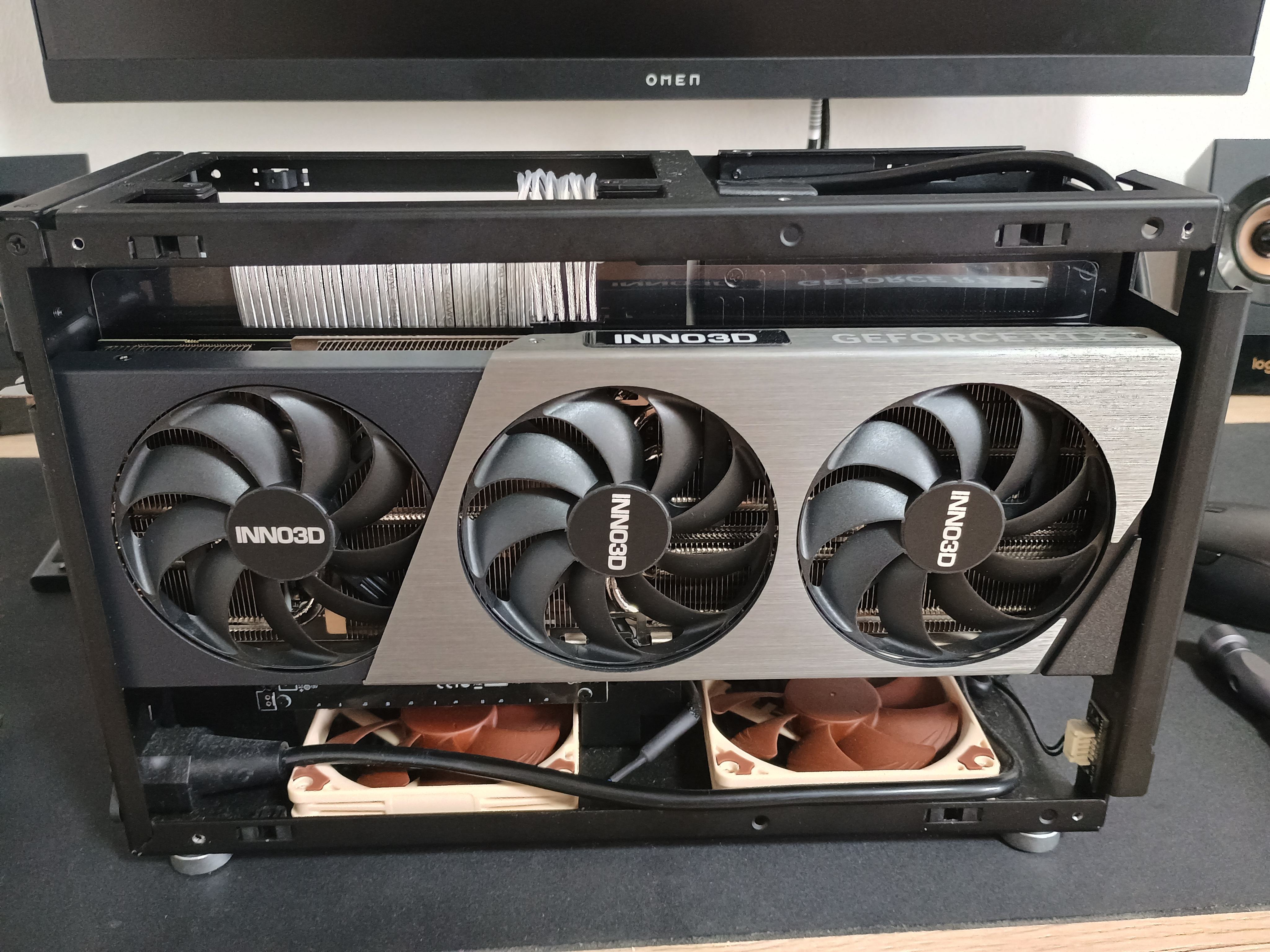

Schade das du die Karte schon drinnen hast - mich würde interessieren ob die tatsächlich 300mm hat.
Das da ist meine 4070 Ti Super X3 OC:
Wo ich das nachgemessen hatte, hatte ich noch 2mm "Platz" :fresse:
Ist immer die Frage wo man misst. Wenn ich an der Slotblende von innen anlege hat sie 300 mm
Ein Blatt Papier passt noch dazwischen, aber mehr als 1mm ist nicht mehr übrig bis zur Gehäusewand.
