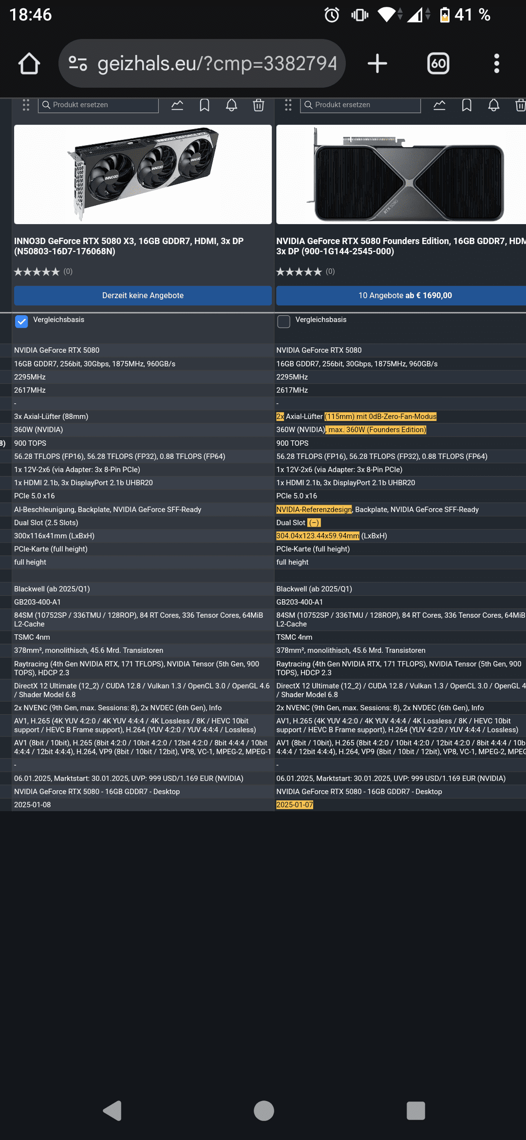

5080 FE Geizhals:
304.04x123.44x59.94mm (LxBxH)
5080 Tech Power Up:
Slot Width: Dual-slot
Length: 304 mm
Width: 137 mm
Height: 40 mm
TDP: 360 W
Größe laut CB:
305 mm, 135 mm (L X B)
Was stimmt denn jetzt davon?! 🫢

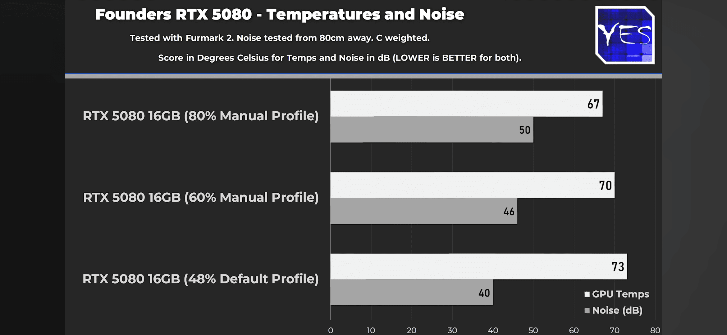

Die 5080 FE hat eine Einbautiefe von 49mm und sollte daher nicht passen. Fraglich ist auch ob das mit schräg verlaufenden Stromstecker passt, der auf den ersten 3cm nicht gebogen werden sollte.
Die 360W TDP in Verbindung mit dem Kühlerssystem (beide Lüfter blasen oben raus) halte ich für das A4 auch deutlich Zuviel des Guten.

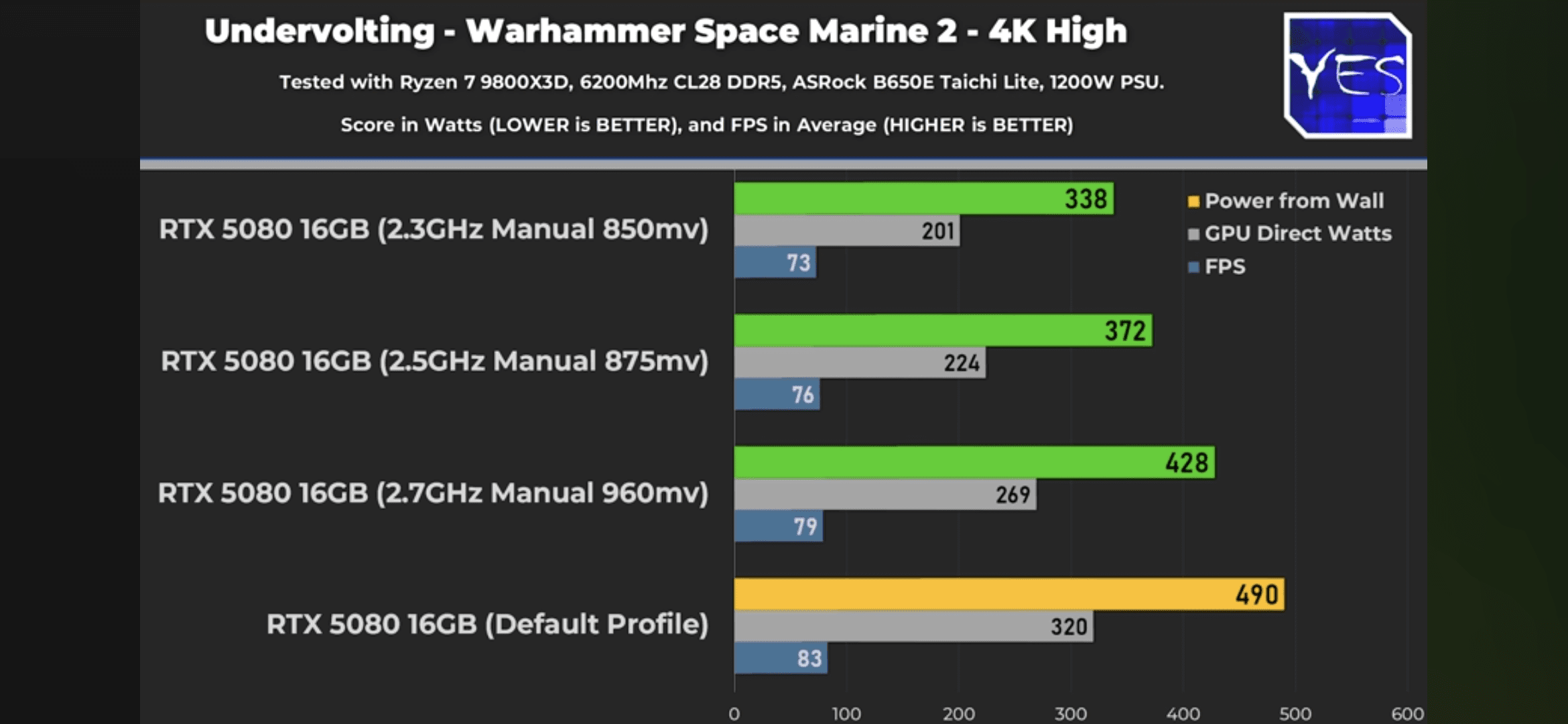

Ansonsten sind selbst ohne Undervolting (siehe Beitrag von mir oben) 10 Watt zu der 3080 TI sehr ähnlich, bis auf das die 5080 FE für das DAN-A4 den besser geeigneten Kühler besitzt (Luft nach oben wäre doch perfekt für DAN-A4!)
Die 5080 FE drückt die komplette Abwärme zur Oberseite raus, die dann gegen die Wand innerhalb des Gehäuses gedrückt wird, die das Case in die zwei Kammern für GPU / Mainboard, CPU, Netzteil teilt. Die warme Luft kann dann einfach nicht schnell genug entweichen, sodass sich das gesamte System tierisch aufheizen wird. Das wirkt sich übrigens auch auf die Temps von Mainboard und CPU in der zweiten Kammer aus.
Aber du kannst gerne ausprobieren und berichten.

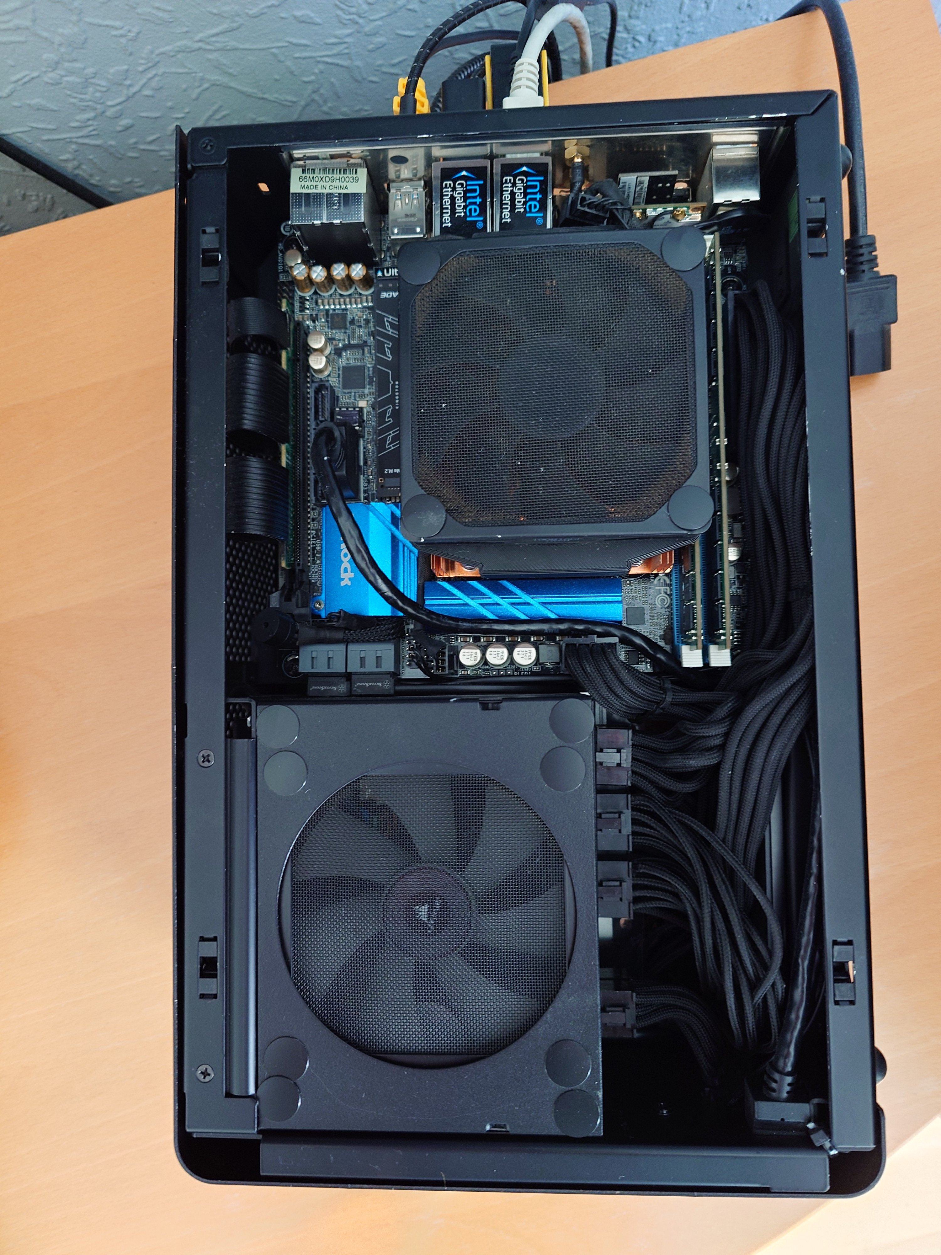

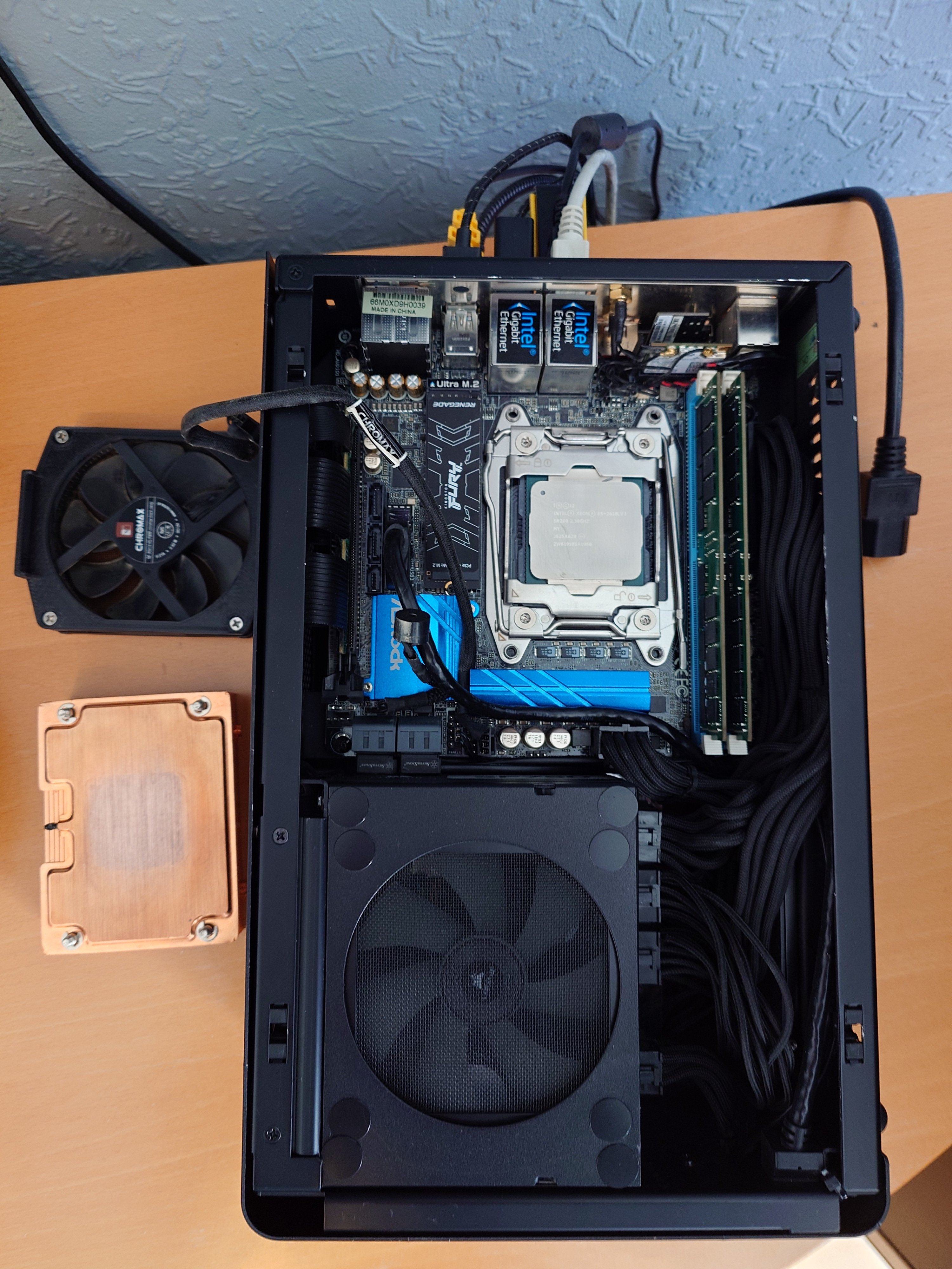

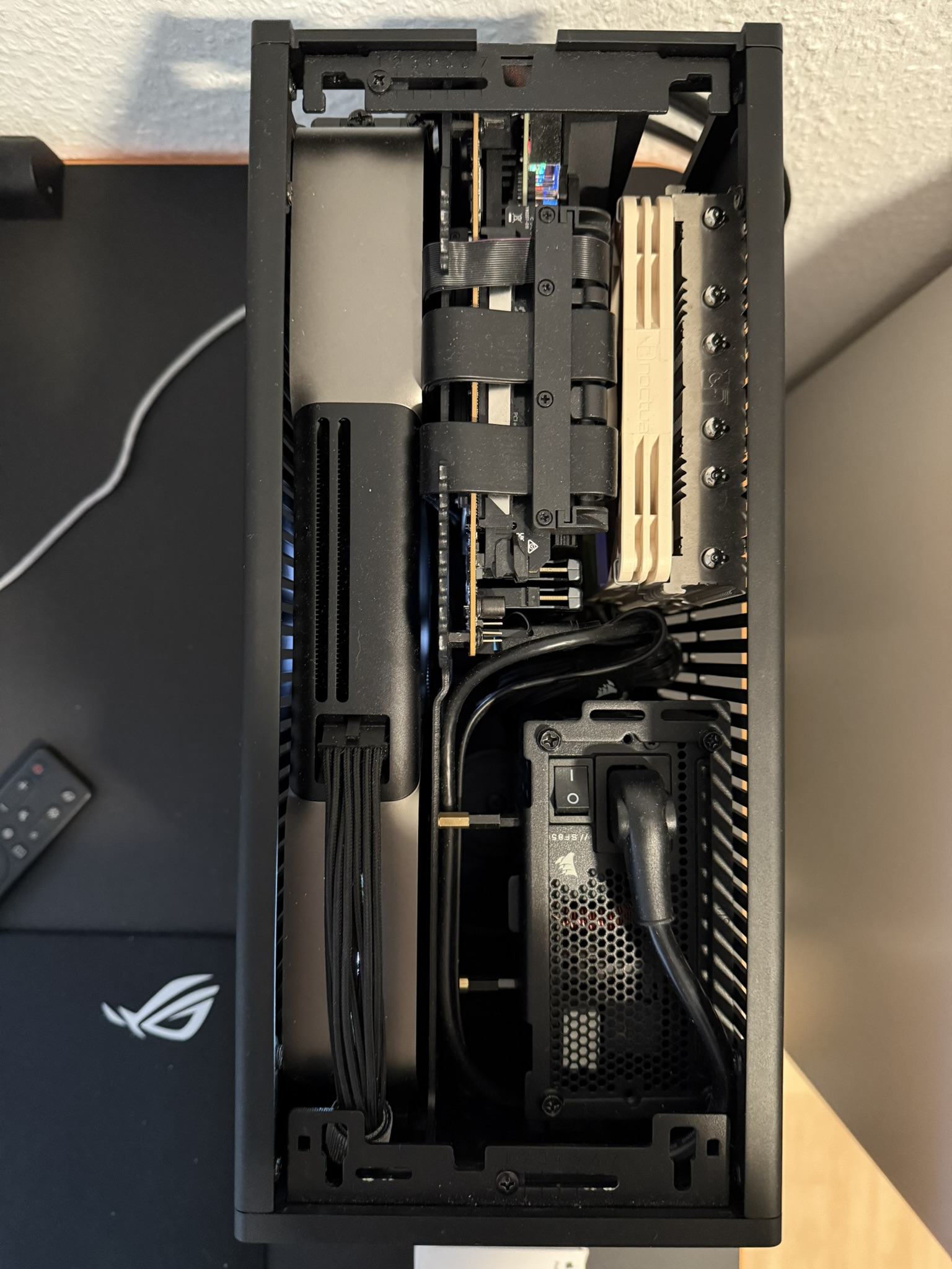

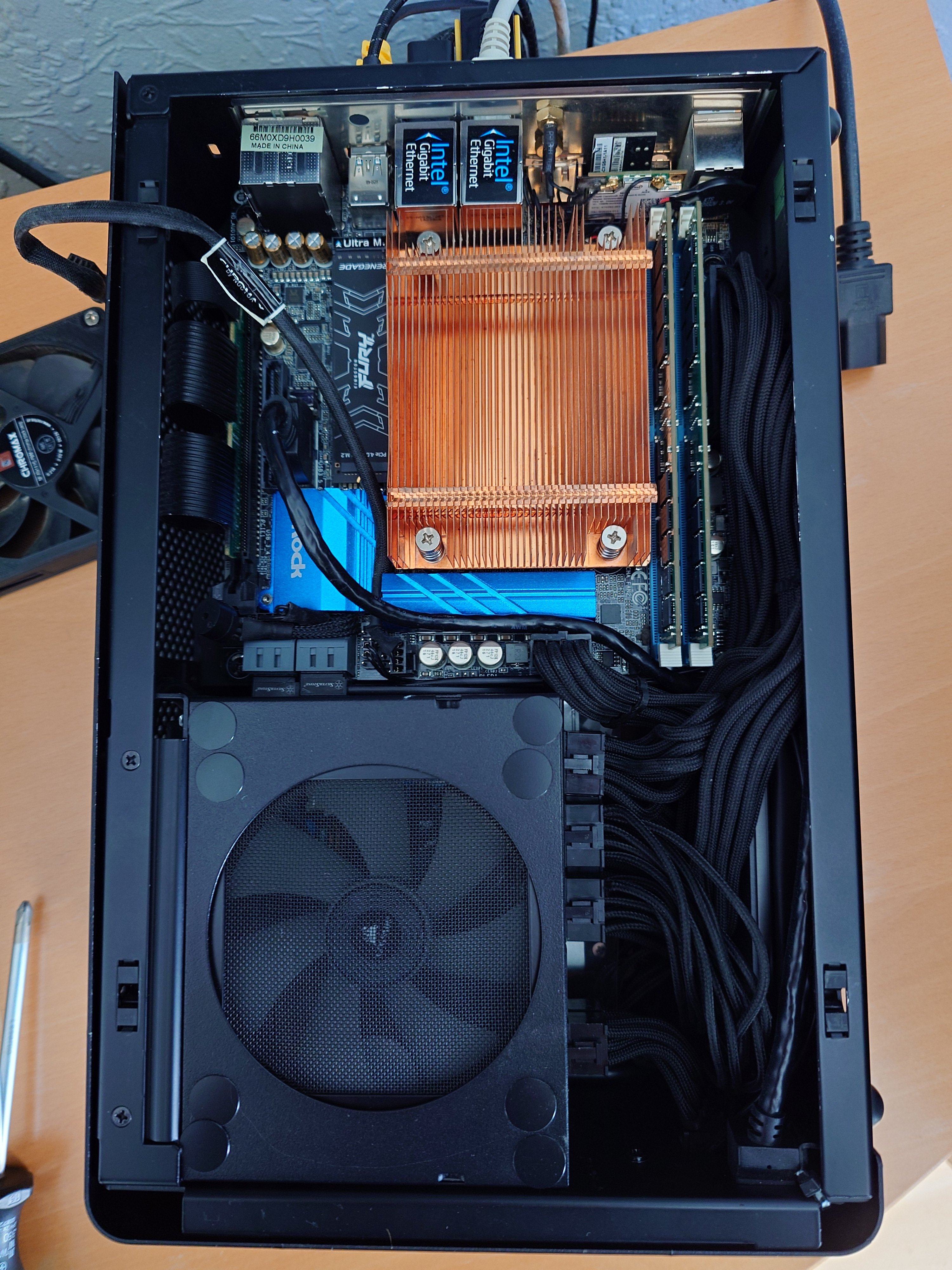

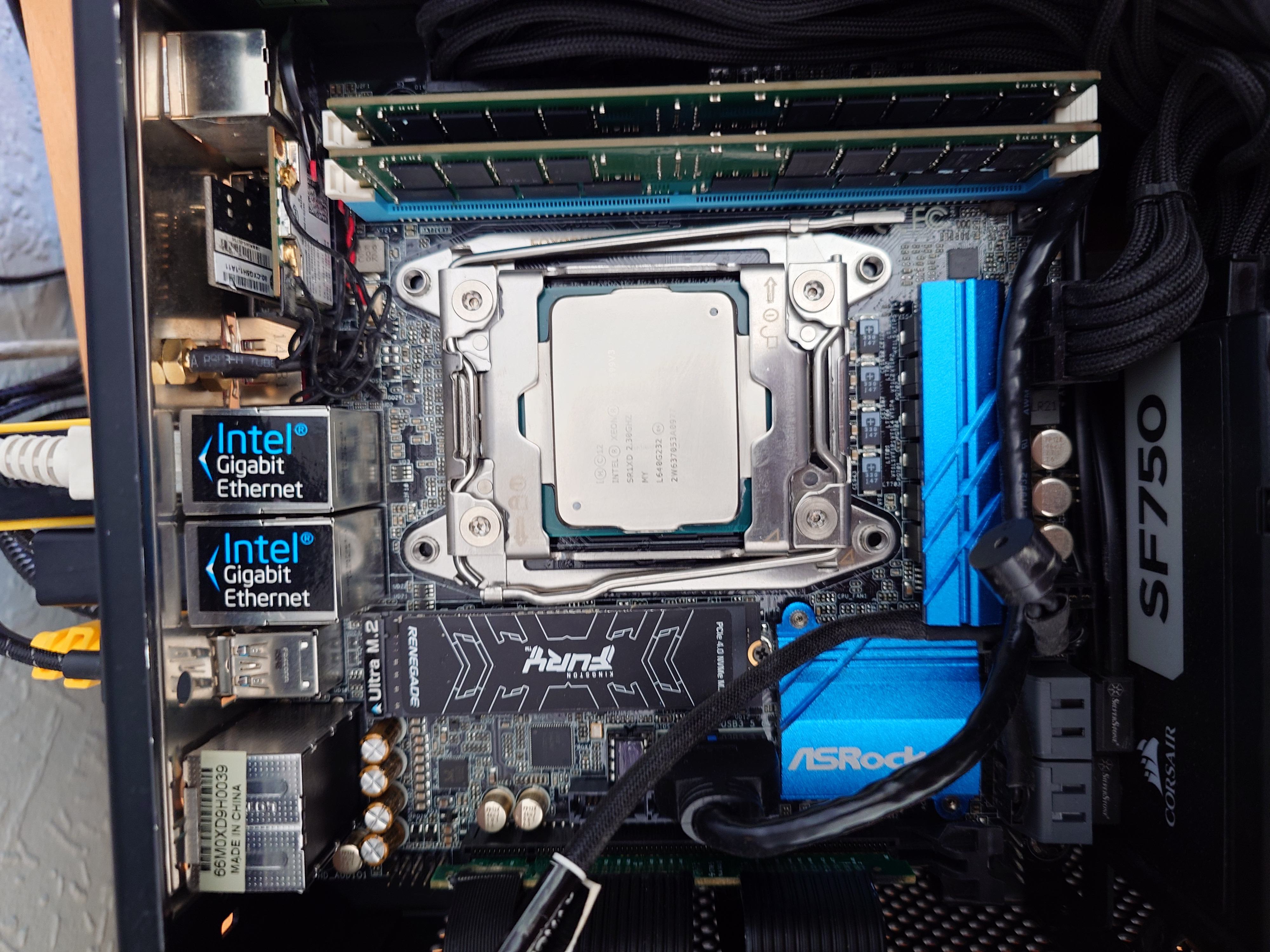

Bei mir ist eher bisher der RAM das Problem gewesen.
Die RAMs sind so nah am am heißen CPU Kühler, das die RAMs mega heiß werden.
Leider gibt es keine RAM Lüfter, welche passen würden.
Der hier ist doppelt so breit wie er sein dürfte und passt nicht :
Dann mach eben so 1 oder 2 40mm Lüfter von NB oder so rein.
Die hab ich in meinen 2 Server im Wohnzimmer je 5 Stück drin, hört man nahezu garnicht.

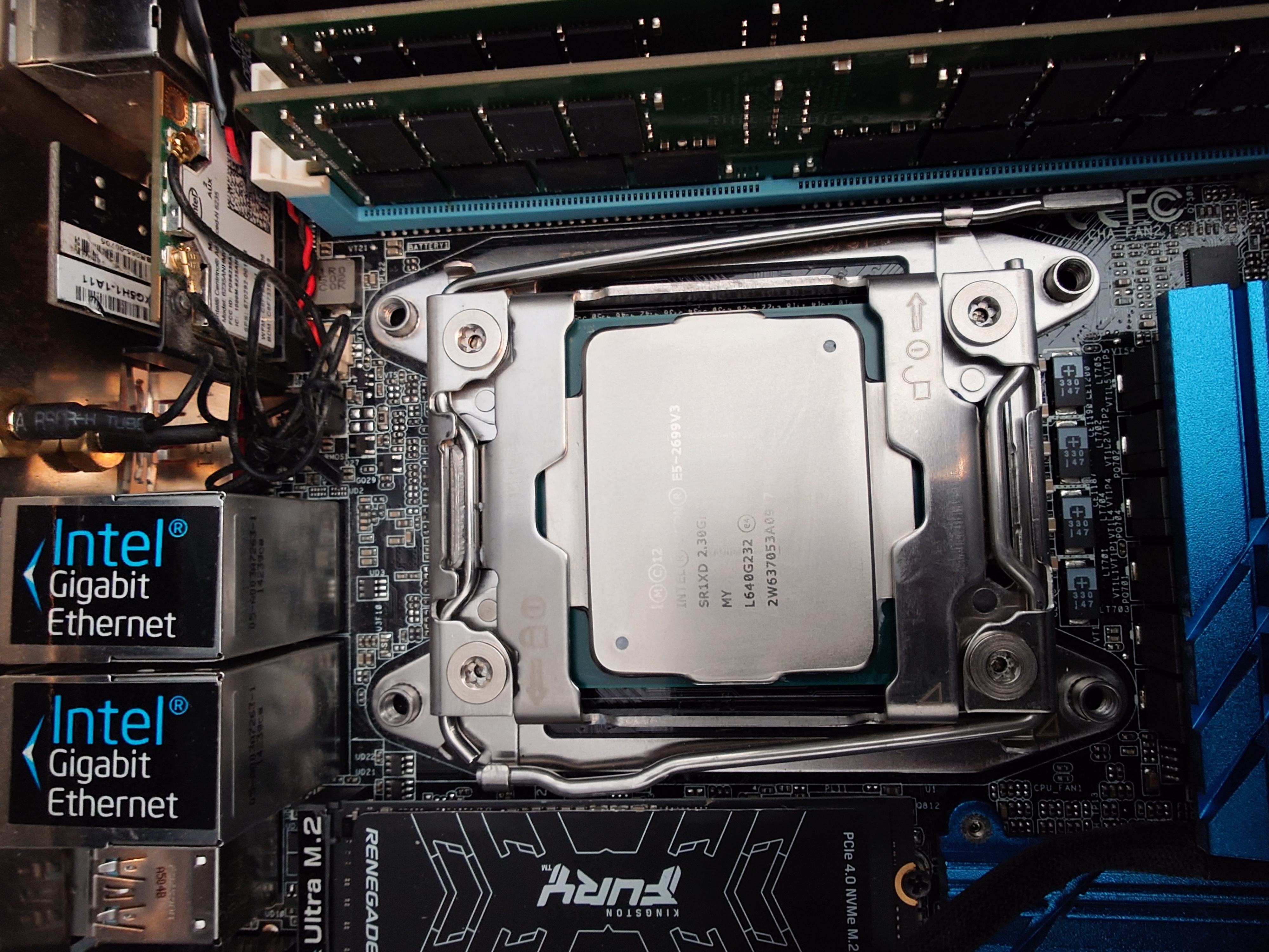

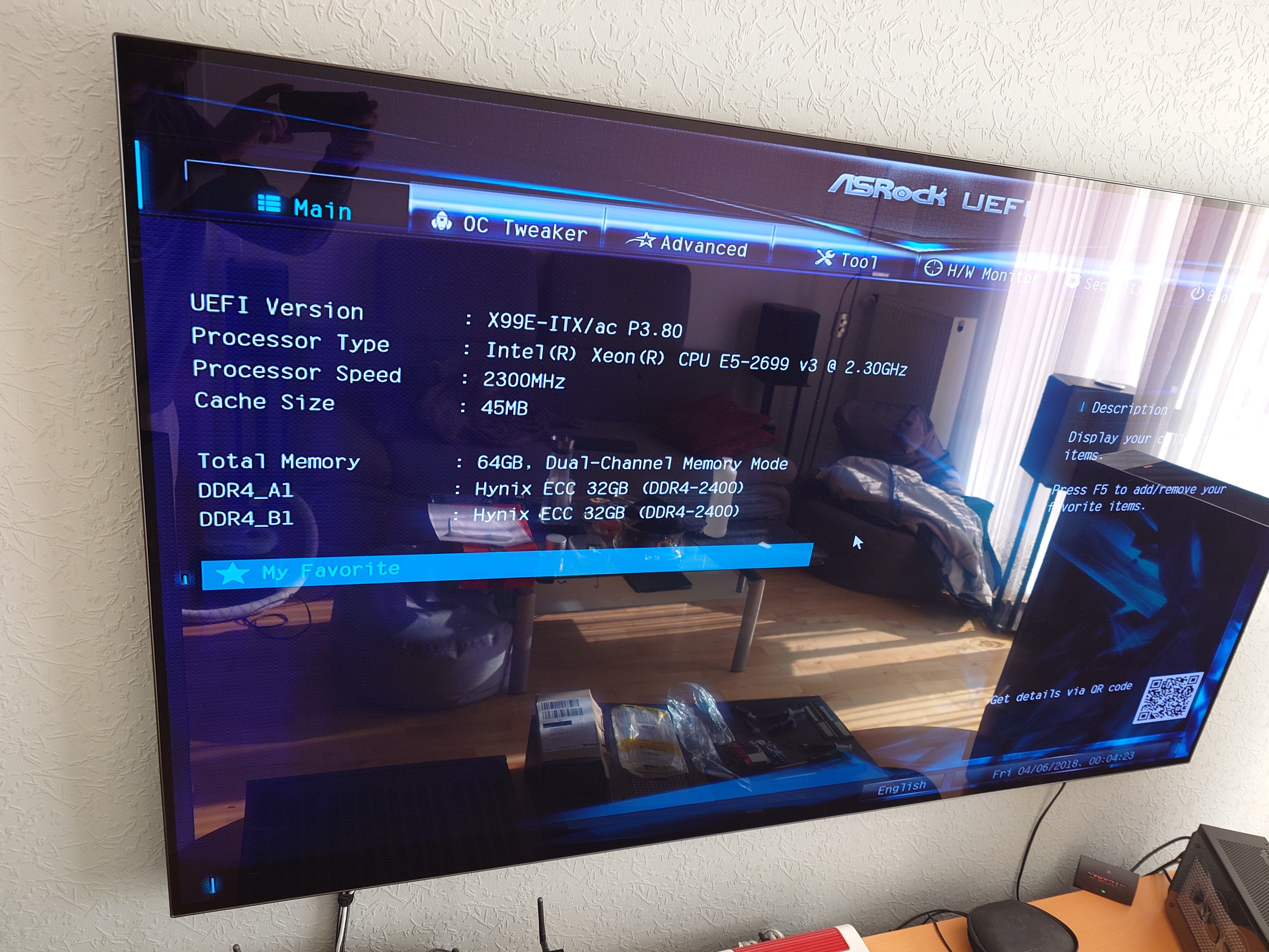

Aktuell sind die Temps mit den beiden 32 GB reg. ECC RDIMMs wieder völlig OK. Der erste bei 65 C (direkt neben dem CPU Kühler) und der zweite bei 55 C. 😁
Danke dir für den Tipp.
Anscheinend waren die beiden 128 GB reg. ECC RDIMMs selbst das Problem.
Teste aktuell mit dem 18 Kerner bissl Games.

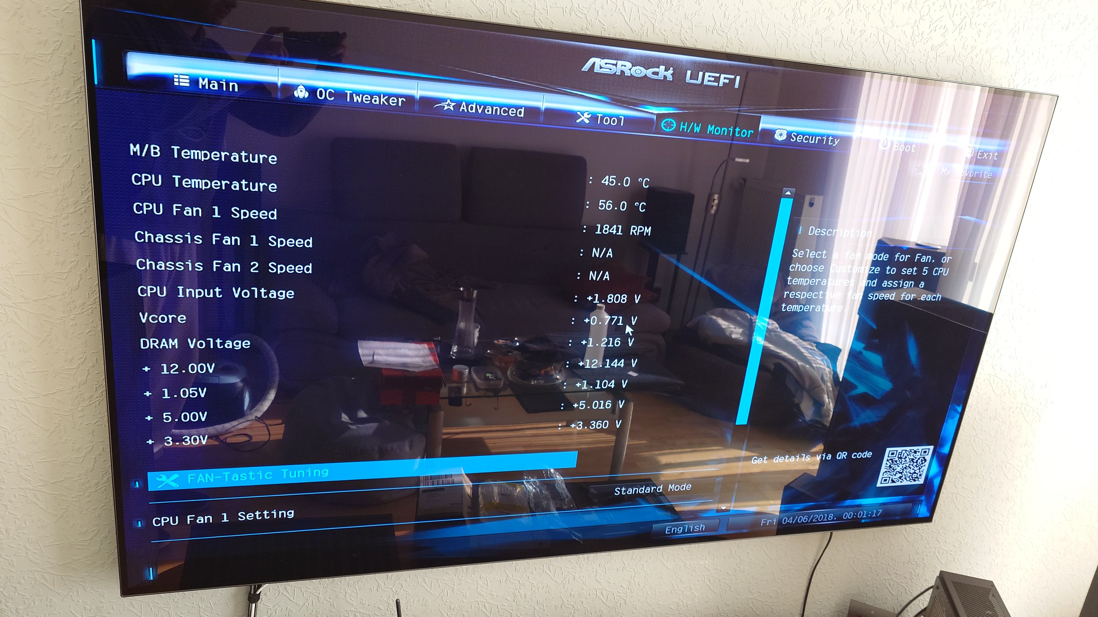

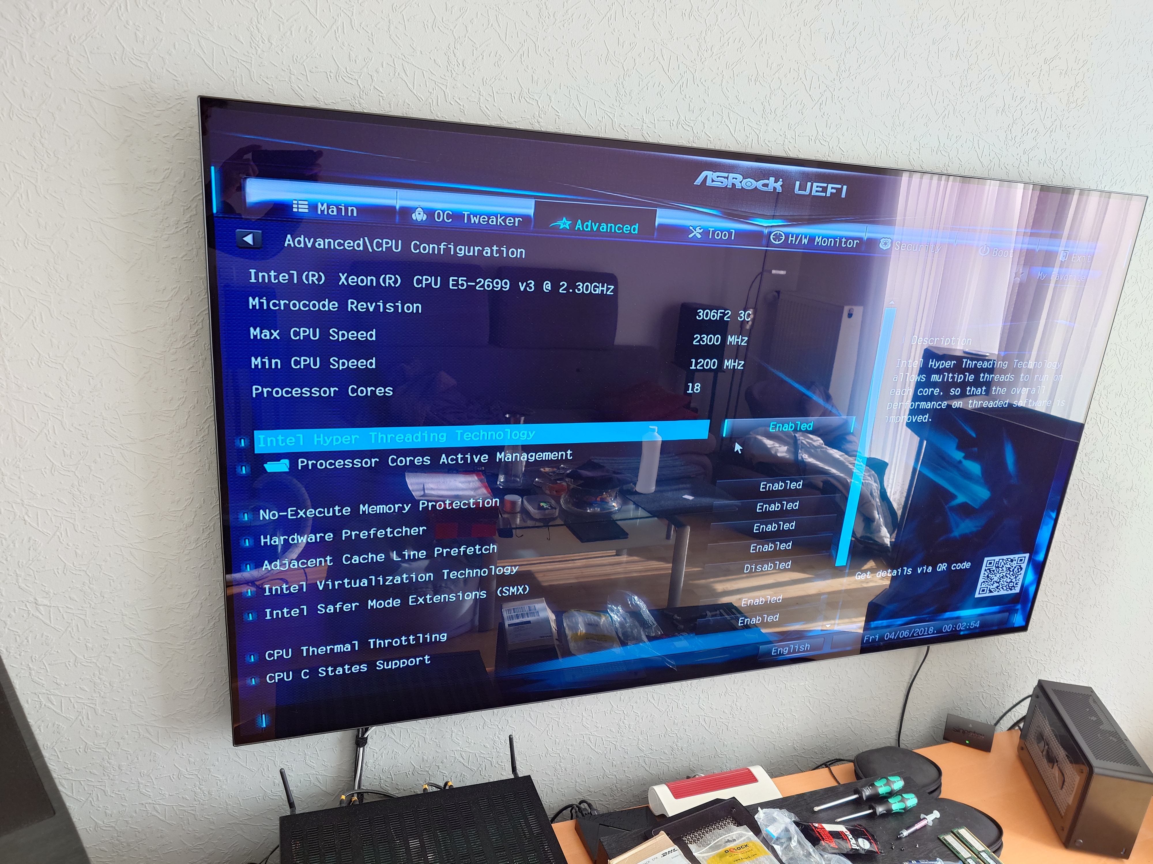

Leider kann ich PL1 und PL2 nicht konfigurieren.
Alles unterhalb von 145 Watt nimmt das BIOS nicht an.
Nur die Ampere für Intel Turbo Boost kann ich einstellen was ich möchte.
Test mal 50 Ampere... Mal schauen wo ich da raus komme.
Ohne Powerlimit, wird es schon gut warm.
Aber z.B. Fifa 25 läuft nun richtig gut mit dem Intel Xeon E5-2699 v3 in Gegensatz zu vorher mit dem Intel Xeon E5-2618L v3. 😁
Ich teste mal weiter.
@DaHans: Ich nehme mal an, du kannst in deinem BIOS auch nicht unterhalb von Standard bzw. Auto deiner CPU bei PL1 und PL2 ?
Bei dir geht auch nur Ampere unter CPU Configuration und letztes Setting Primary Plane Current Limit?
Muss später mal mit negativen Offset testen, was da so noch stabil bleibt. 😁

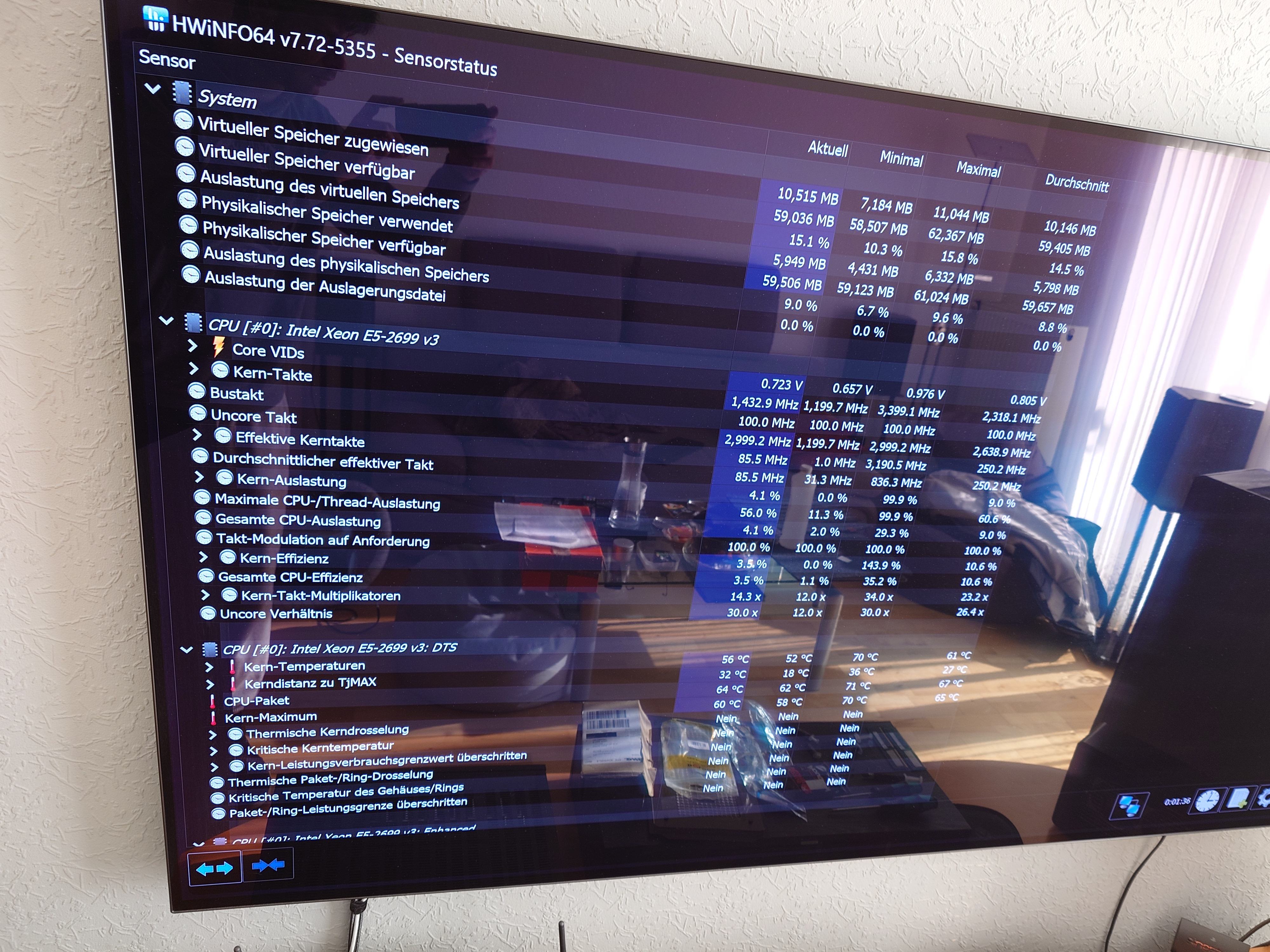

Bis auf das 50 Ampere beim 2699 v3 bisher 30 Watt im Turbo sind... 😂🤣
Daher müsste ich wahrscheinlich das doppelte nehmen und dann müsste es passen.
Muss eben aber noch die Runde Fifa 25 zu Ende zocken 🕹️... 😁
Schon crass wie gut das noch mit Fifa 25 und 30 Watt Turbo Limit funktioniert.
2 GHz mit 0,745 mV... 😂
Natürlich nur die Hälfte der FPS zu vorher ohne Powerlimit.

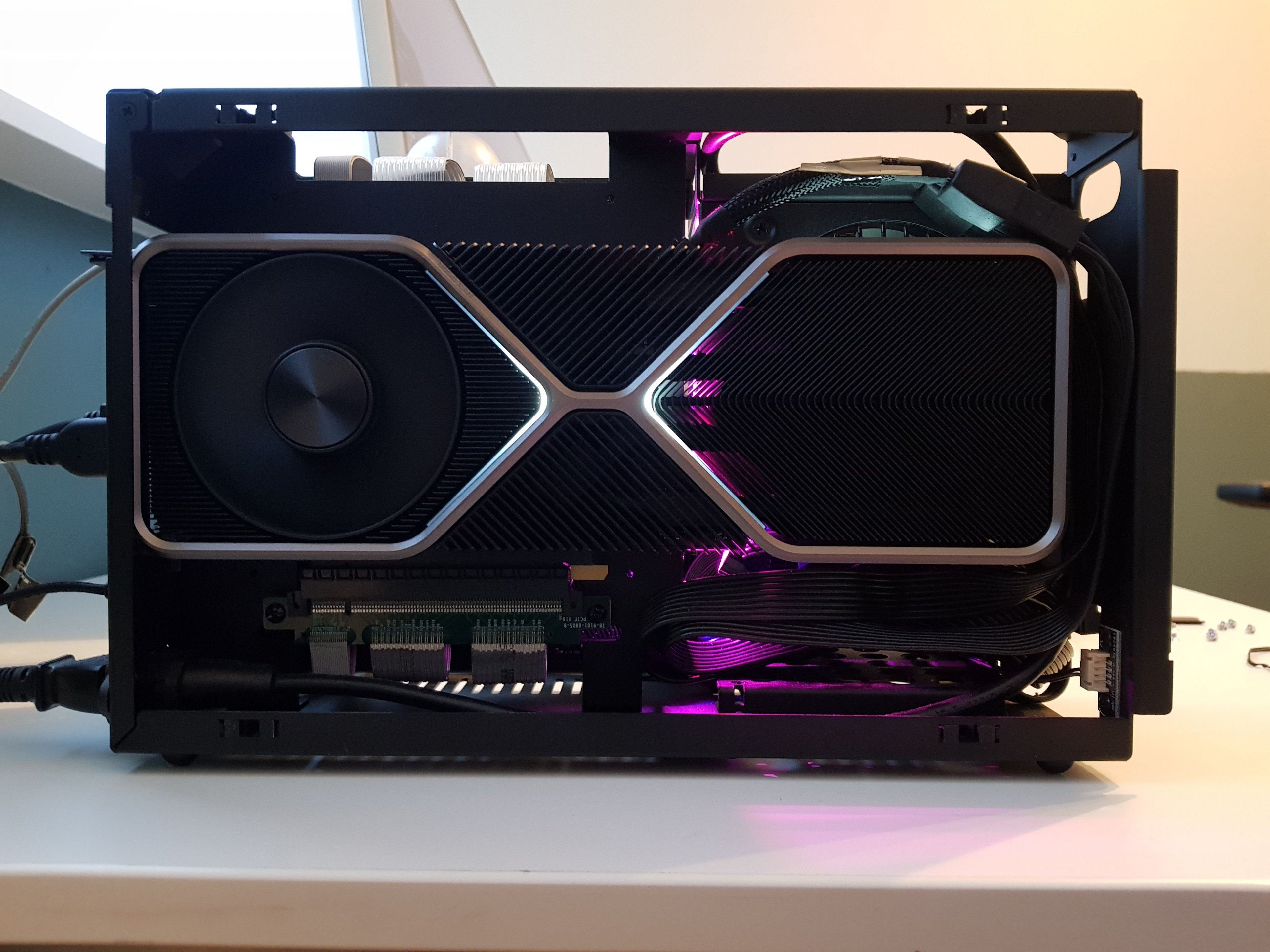

Das soll laut Google Bilder eine 3080 TI im DAN-A4 sein.
Könnte zwar knapp werden, aber könnte gerade so passen mit der 5080 FE...
Schöner wäre es, es einfach praktisch zu wissen.

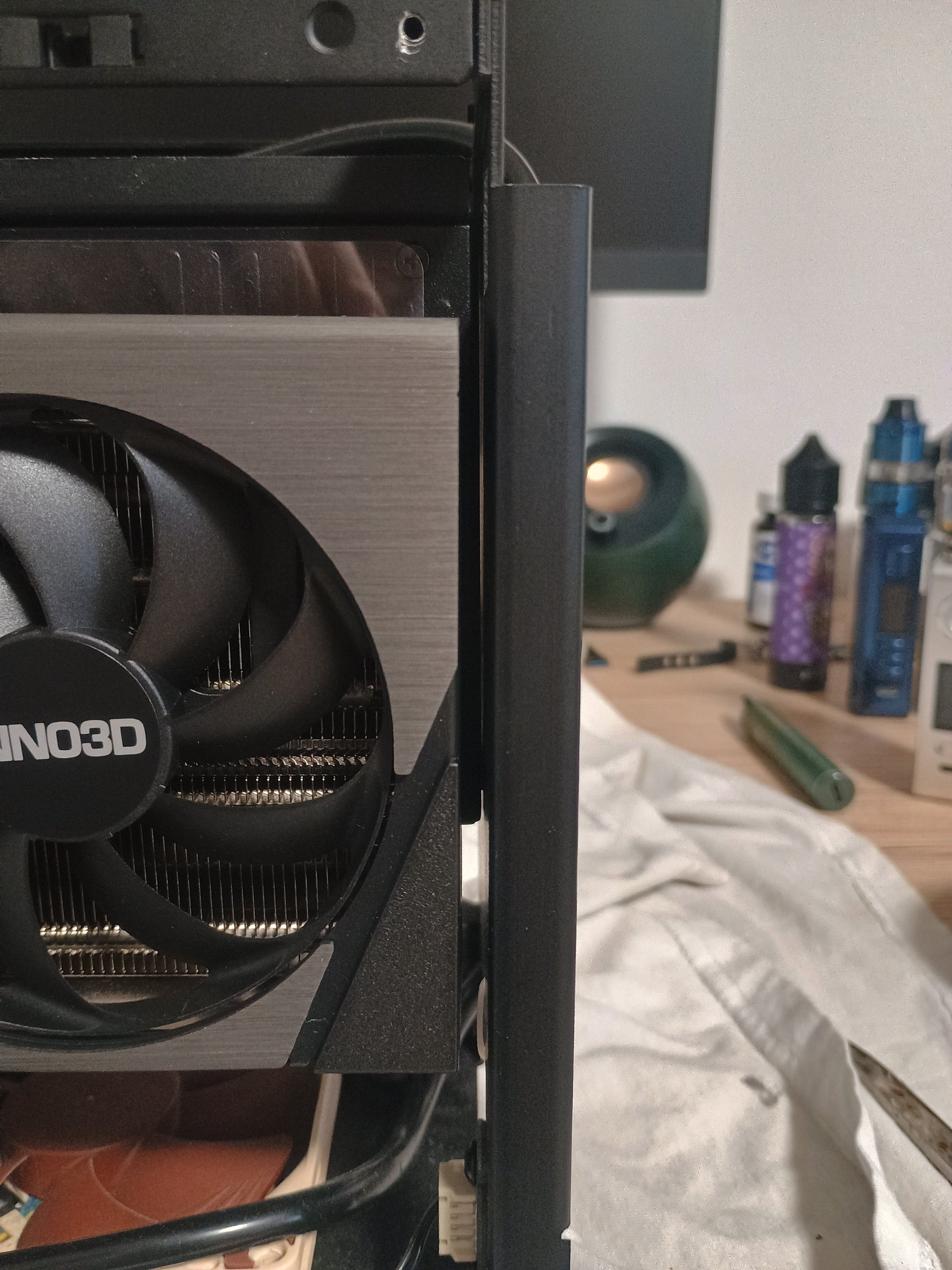

Hm, meine Inno3D RTX 4070 Ti Super X3 OC ist 297mm lang und passt gerade so rein - Bilder findest du paar Seiten weiter vorne. Ne Karte mit 304mm bekommst du nicht rein, außer du sägst vorne was weg. :wink:

@Pirate85 Vor allem ist deine Karte nicht nur die entsprechenden Millimeter kürzer, sondern auch von der "Höhe" einfach auch noch einmal fast 2 Zentimeter "kleiner".
Nach "Augenmaß" dürfte die FE ja quasi schon am oberen Panel kleben. Da dann noch das Stromkabel langzuführen :x

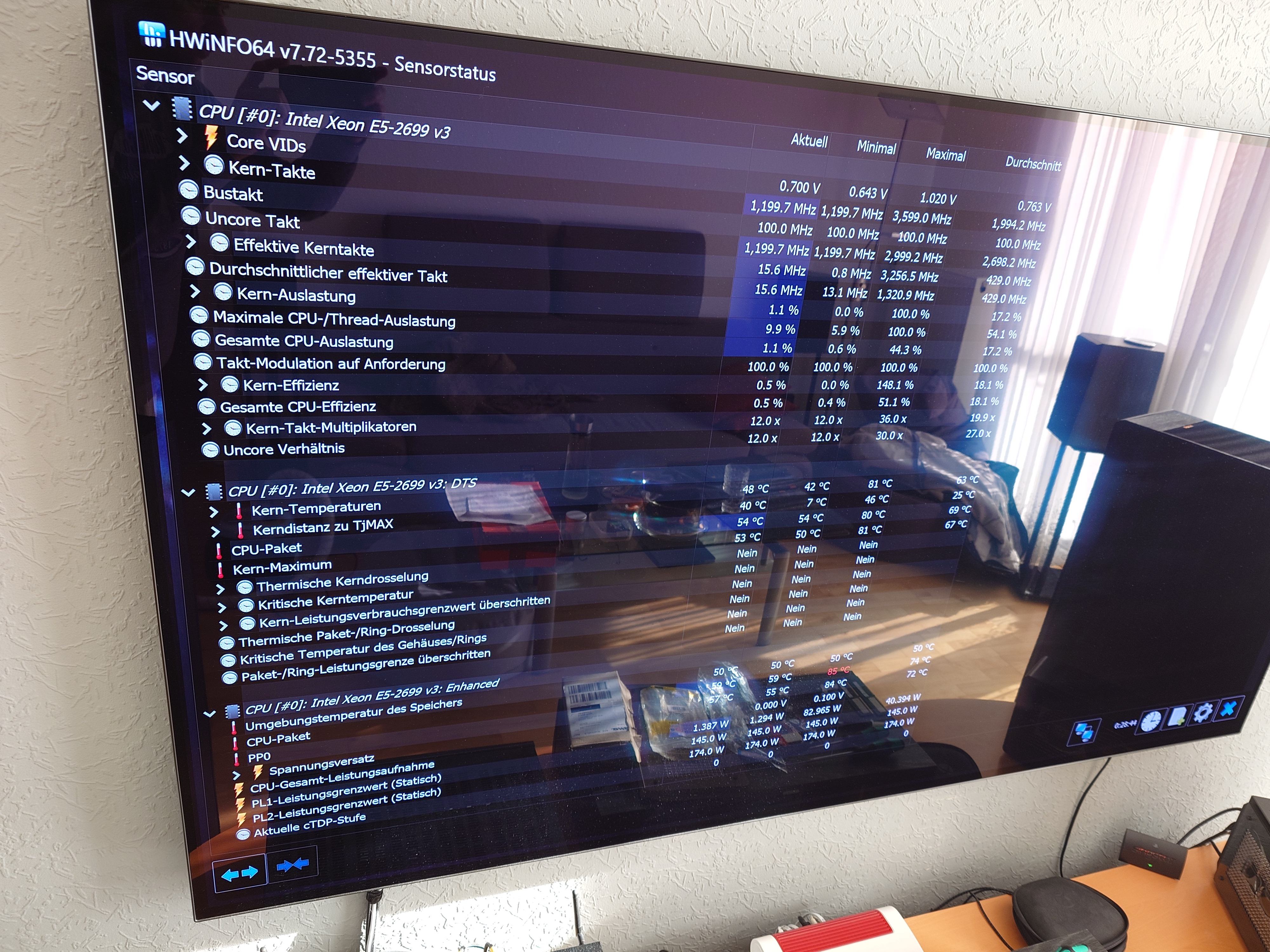

Die Beschränkung der Ampere für den Turbo Boost auf 100 A / 65 Watt ist Spielen schon soweit OK und schön kühl.
Im Cinebench 2024 kann ich gut die Watt Begrenzung testen.
100 A Multi Core CB 2024 = 65 Watt / 65 C Core
120 A Multi Core CB 2024 = 80 Watt / 75 C Core
Jep, die passt da rein. Ich hatte mich damals zu Release in 01/2023 für das Modell entschieden, da ich mir die Option noch mal etwas mit A4 zu machen, offen halten wollte.
Daher auch der Wink mit der Inno3D 5070Ti x3, die nur ein paar Millimeter länger und breiter als die 4070Ti x3 ist.

Das ist die o.g. Karte mit 297mm Länge - Ich lasse mich gerne eines besseren belehren, würde gerne sehen wie man ne 300mm GPU in das Gehäuse gequetscht bekommt. :fresse2:
Von der Breite her dürfte es - zumindest wenn die Bilder korrekt sind - keine Probleme geben, der Kühler scheint exakt 2 Slots breit zu sein.
Edit:
unten im Anhang noch nen Bild mit der "Restlänge" - gemessen sind es 2mm +- also entweder bekommst du die wirklich auf Tuchfühlung rein, oder die ist exakt das Minimum zu lang.
Bedenke bitte auch das du an der Rückseite des Gehäuses ne Pfalz hast.
