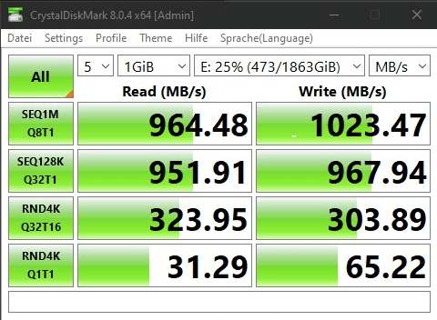

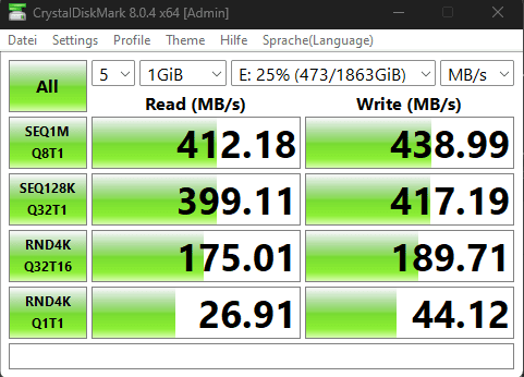

Hier mal ein Vergleich zwischen BD770 mit USB 3.0 19pin Frontpfosten und B550 Strix USB 3.2 Front USB mit neuem Stecker:
Was mir halt auch aufgefallen ist das gerade das verwendete USB-C zu USB-C Kabel nen massiven Unterschied macht... ich hab ewig hin und her probiert mit Kabeln ehe ich mal auf solche Werte gekommen bin, und das ist bestimmt beim B550 noch nicht das Ende der Fahnenstange...
Edit: Bei den Tests jetzt habe ich das Externe SSD Gehäuse von Sabrent genommen inkl. dem mitgelieferten Kabel. Ugreen & Sabrent liefern i.e. dieselben Ergebnisse.

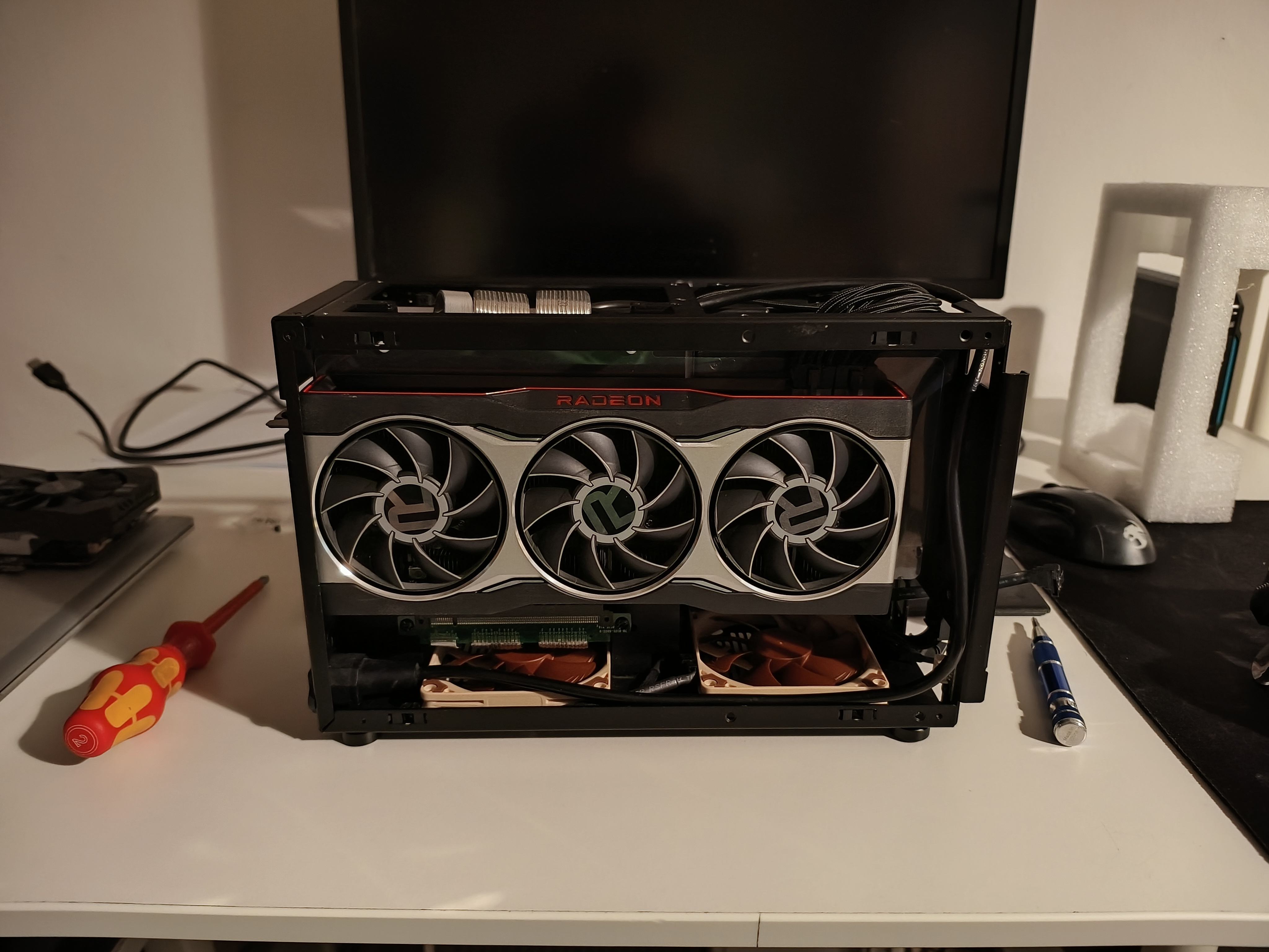

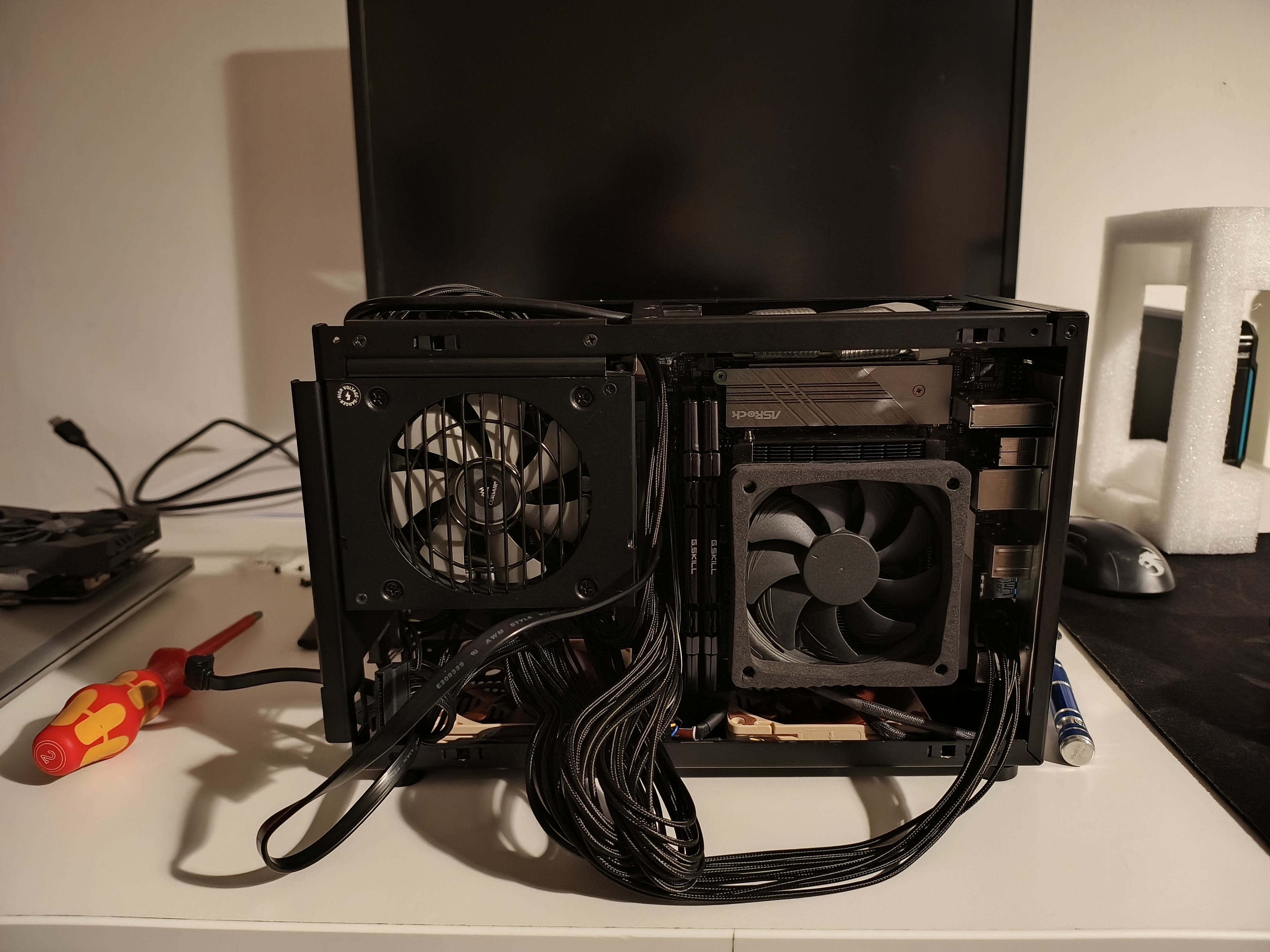

Der Rechner läuft mittlerweile. Ich schreibe euch meine Erfahrungen, Werte und Pro und Kons hier ins Forum.

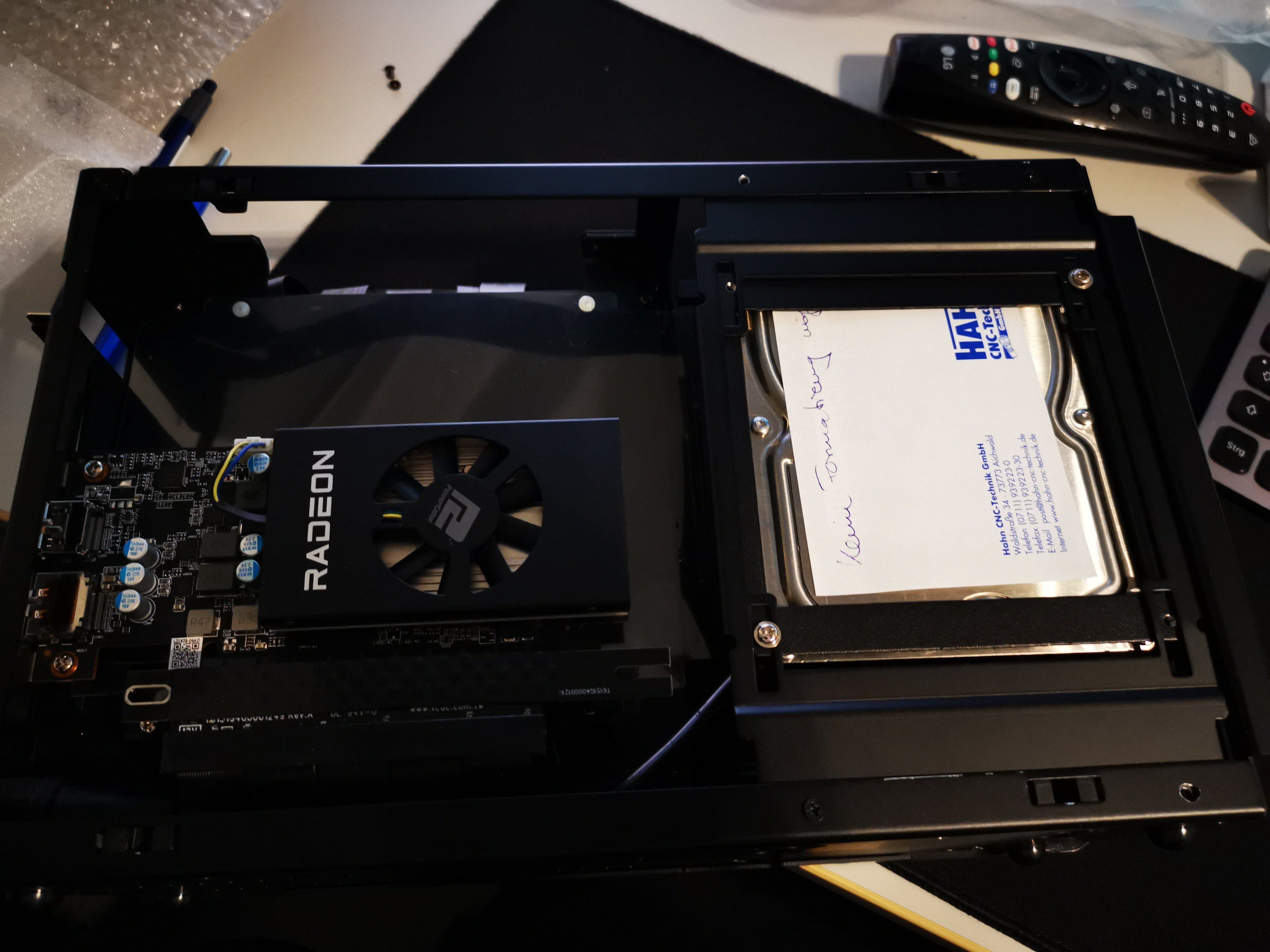

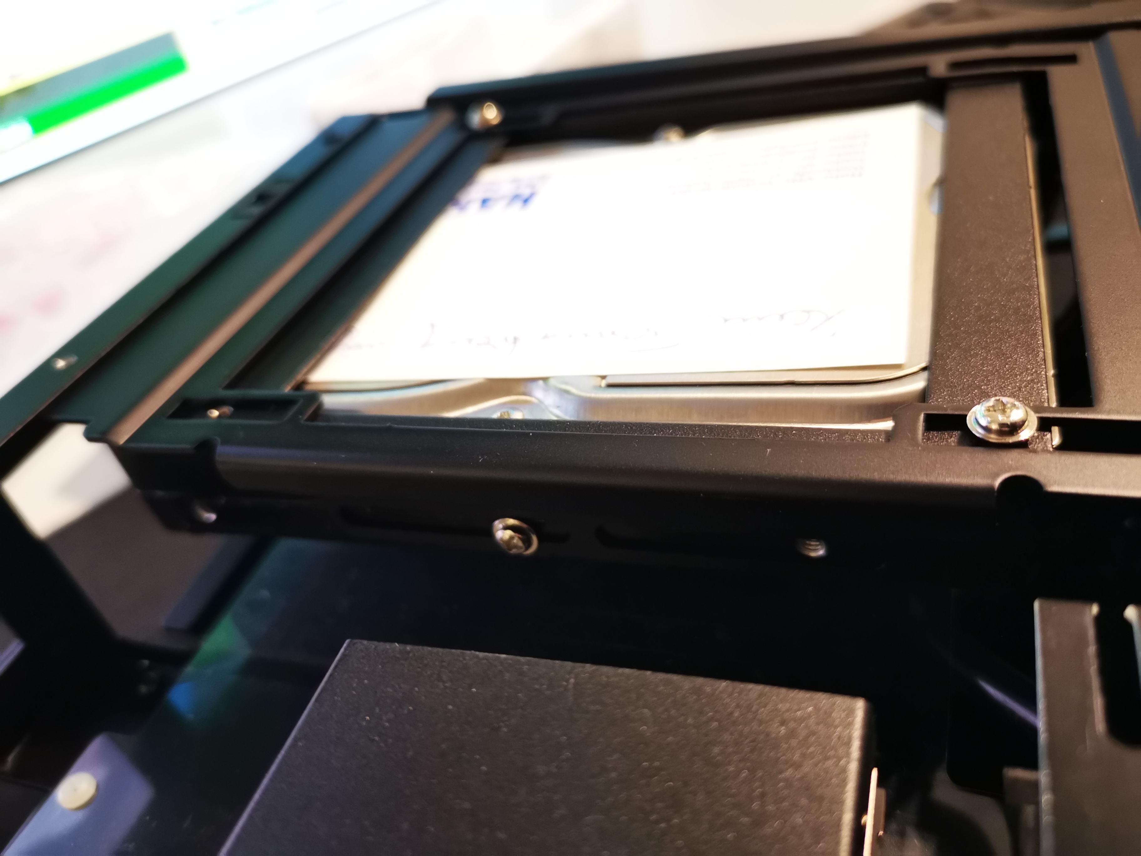

Wie bringst du denn im DAN A4 die Festplatten unter? Auf der Grafikartenseite?
