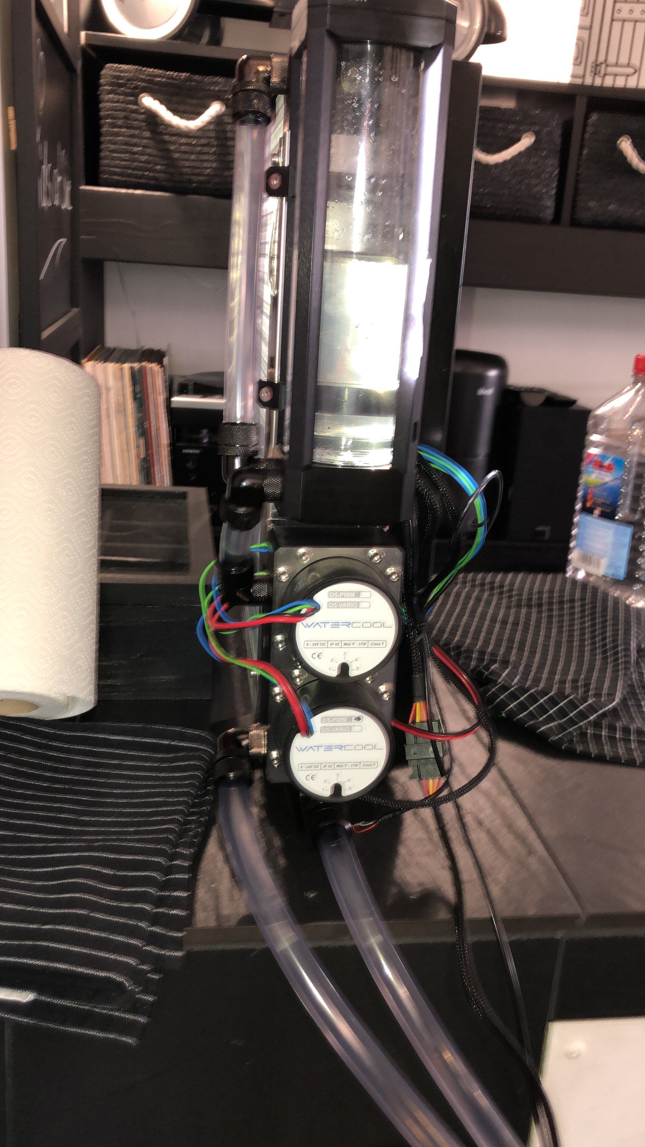

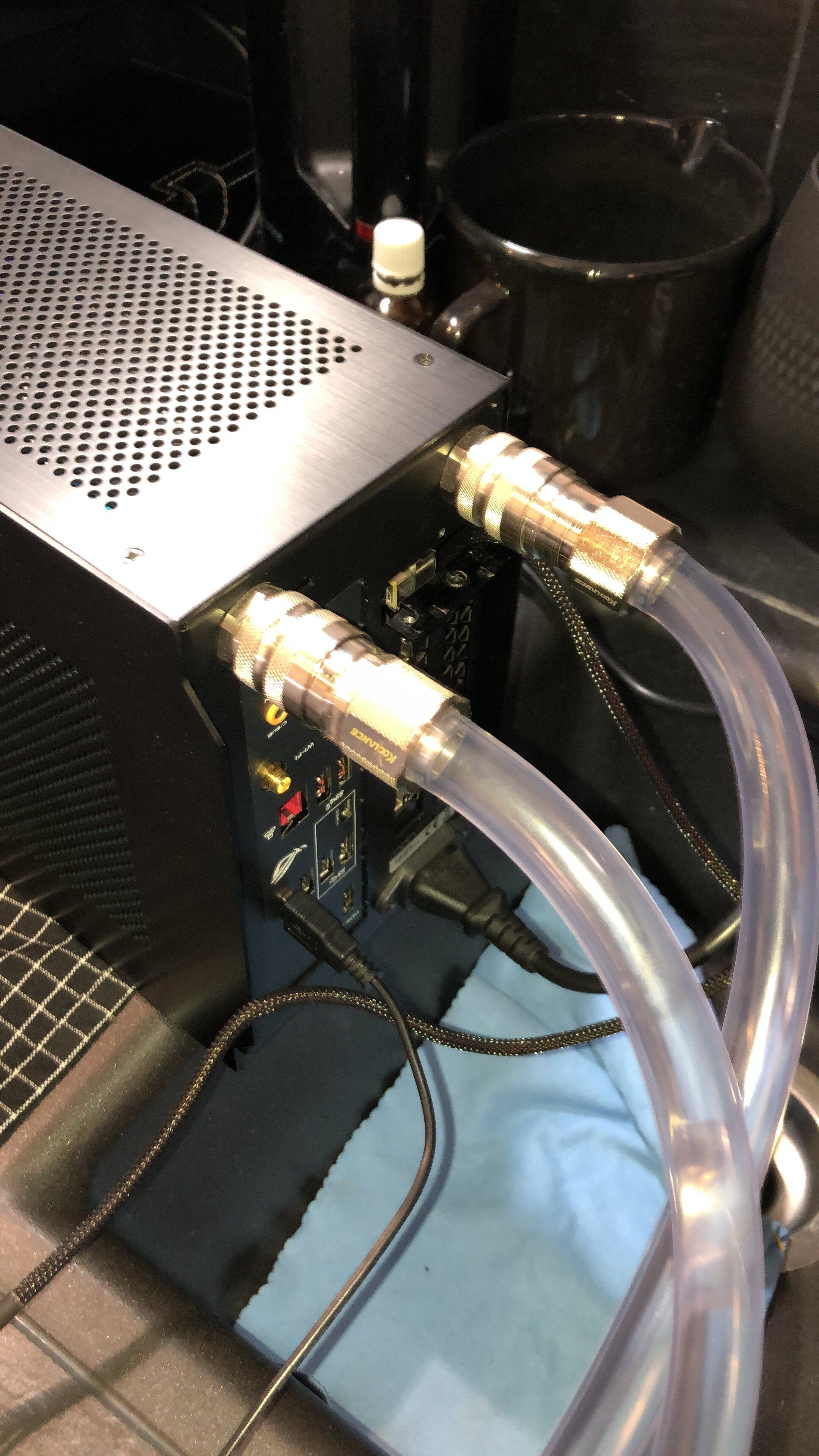

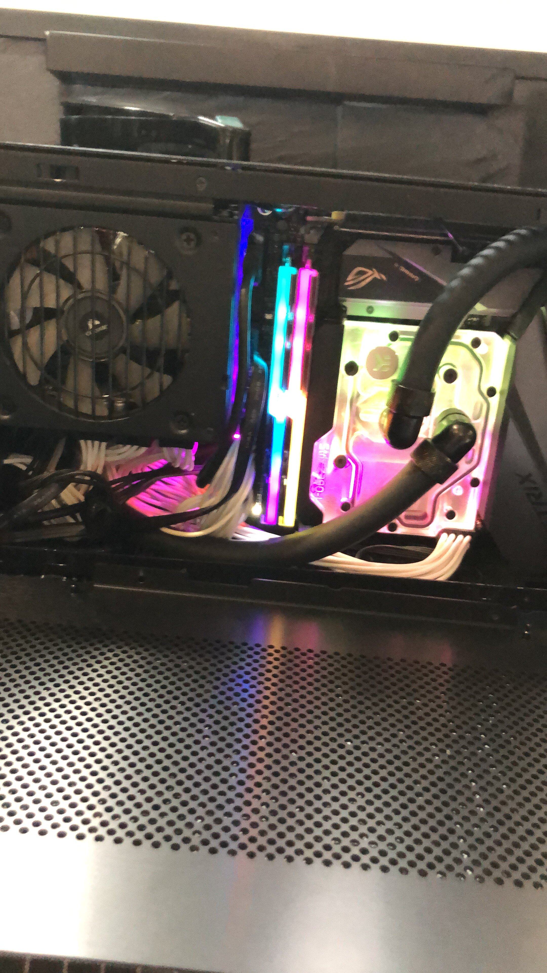

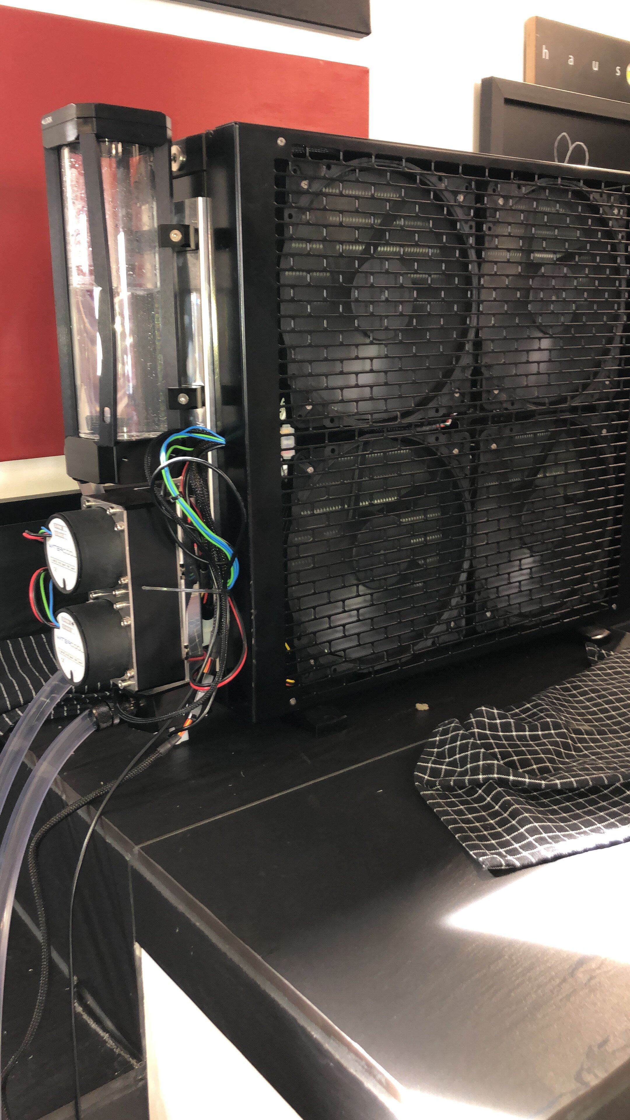

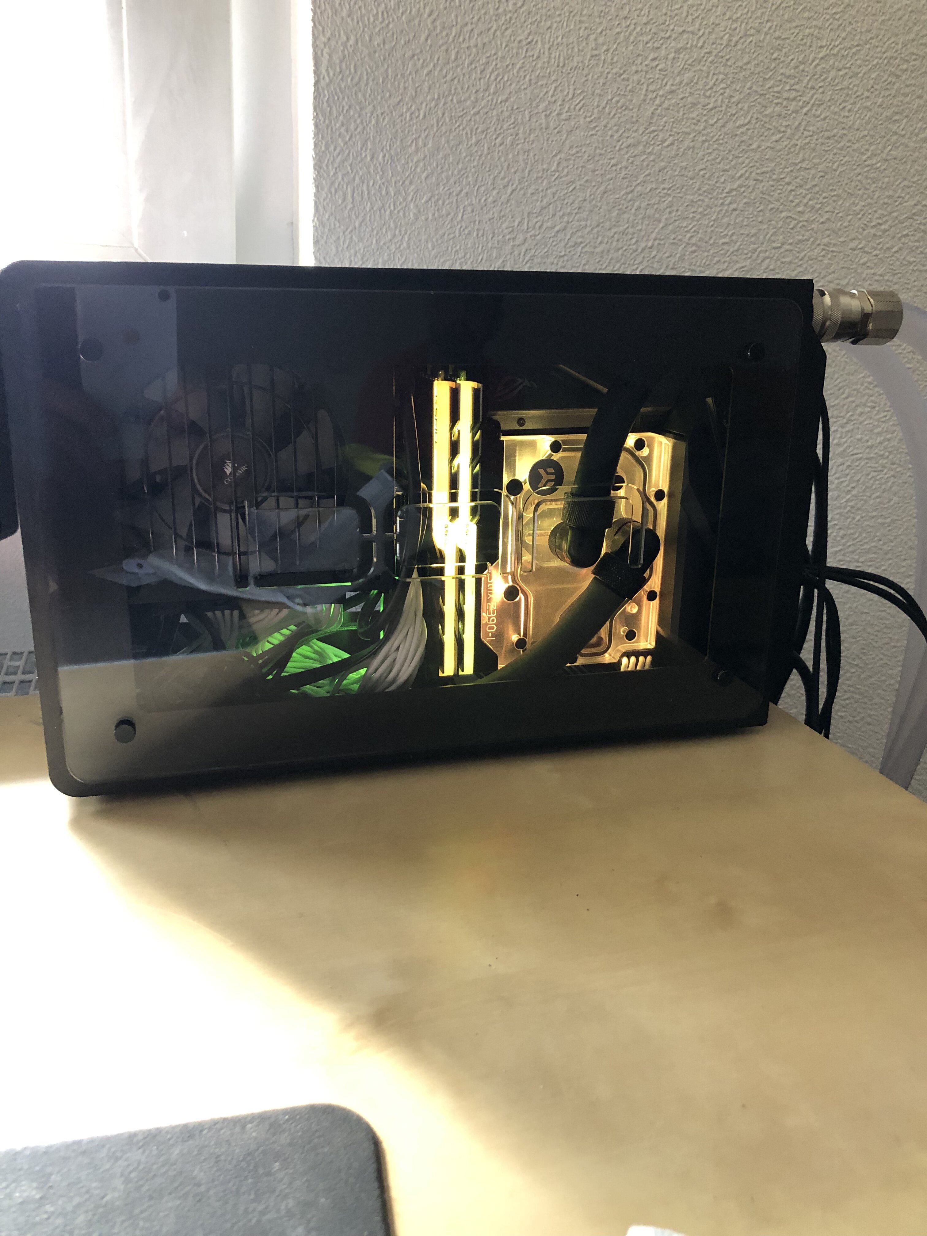

So, Zeit Abschied zu nehmen.
Das DAN hat einen neuen Bestimmungsort gefunden. Hier wollte ihn ja niemand…😋

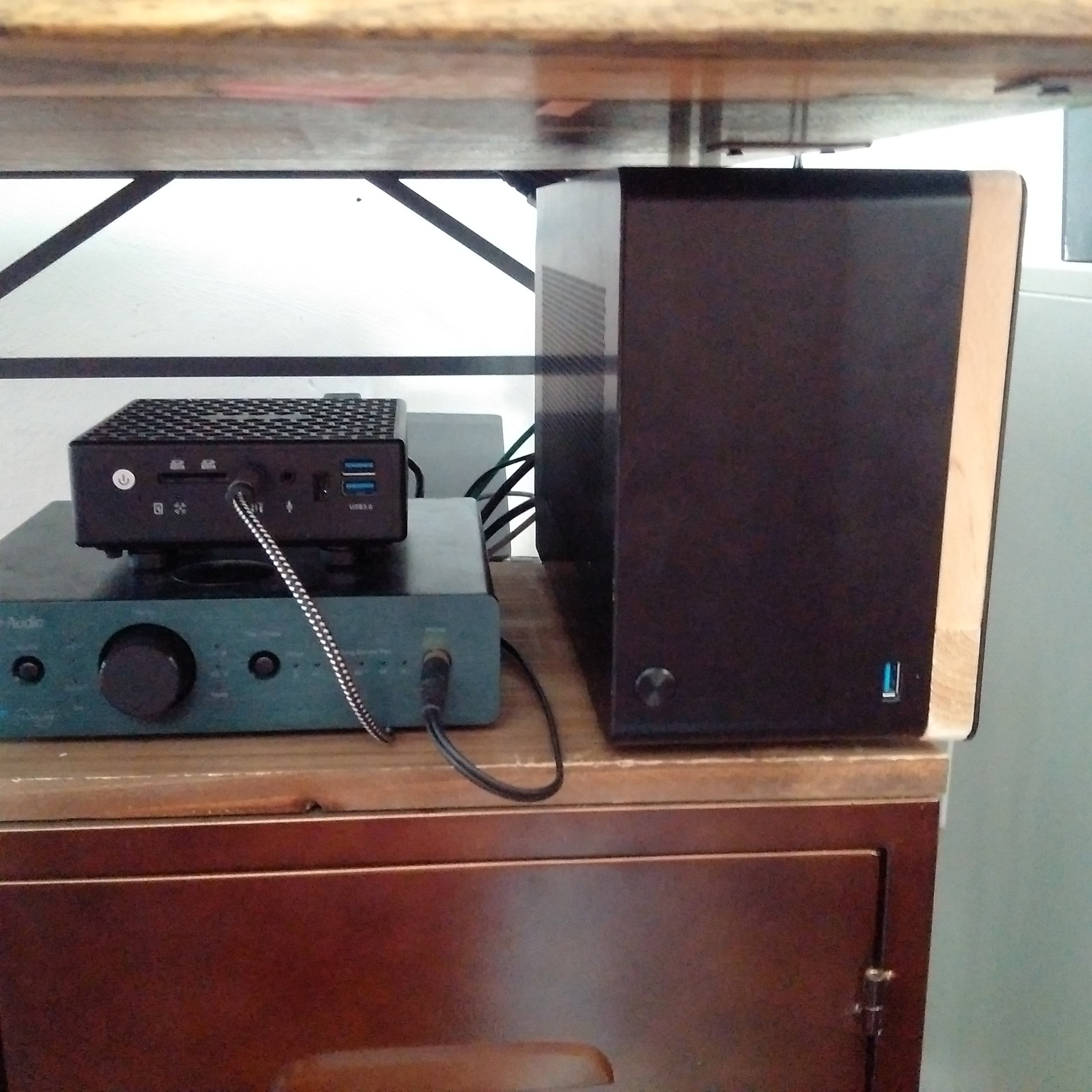

Aktuell sieht es so unterm Schreibtisch aus (bin immer noch nicht dazu gekommen den Spacer aus dem dunkeln Holz zu bauen):
Sind nun Dynavox Füße unter dem Gehäuse (auch gleich mein passives Zotac damit versorgt damit die SSD dort von unten mehr Luft hat).
Mein ihr das reicht? Zur Zeit habe ich ein Vega56 die DHO hat also die Luft schön nach hinten herausbefördert.

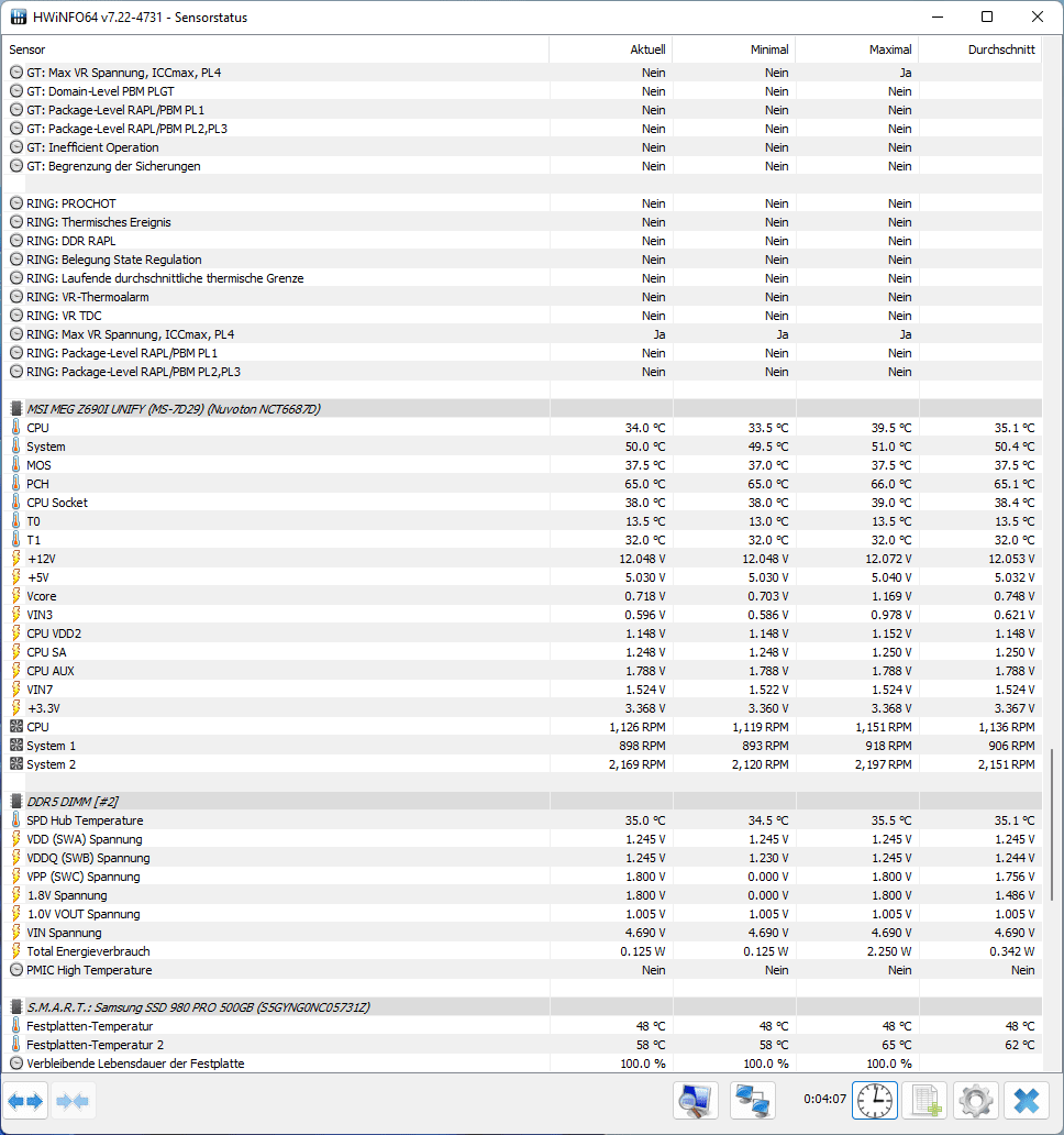

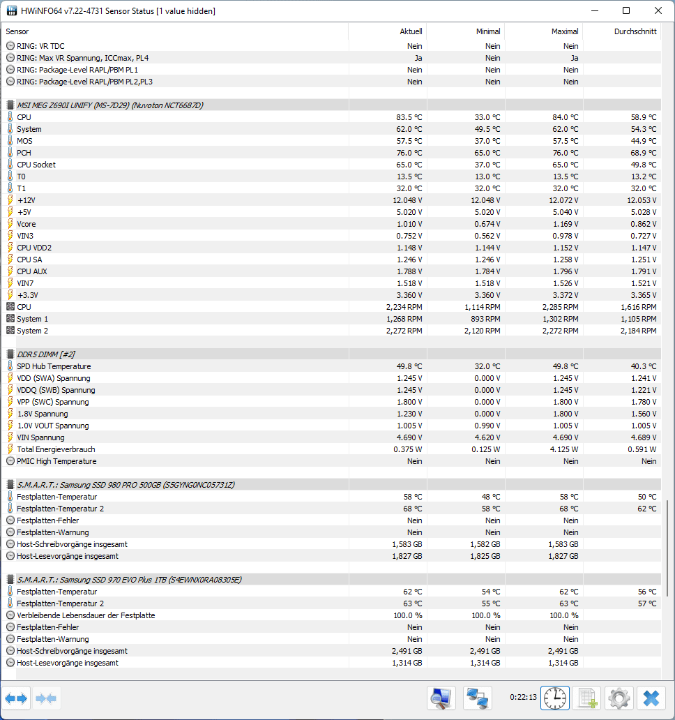

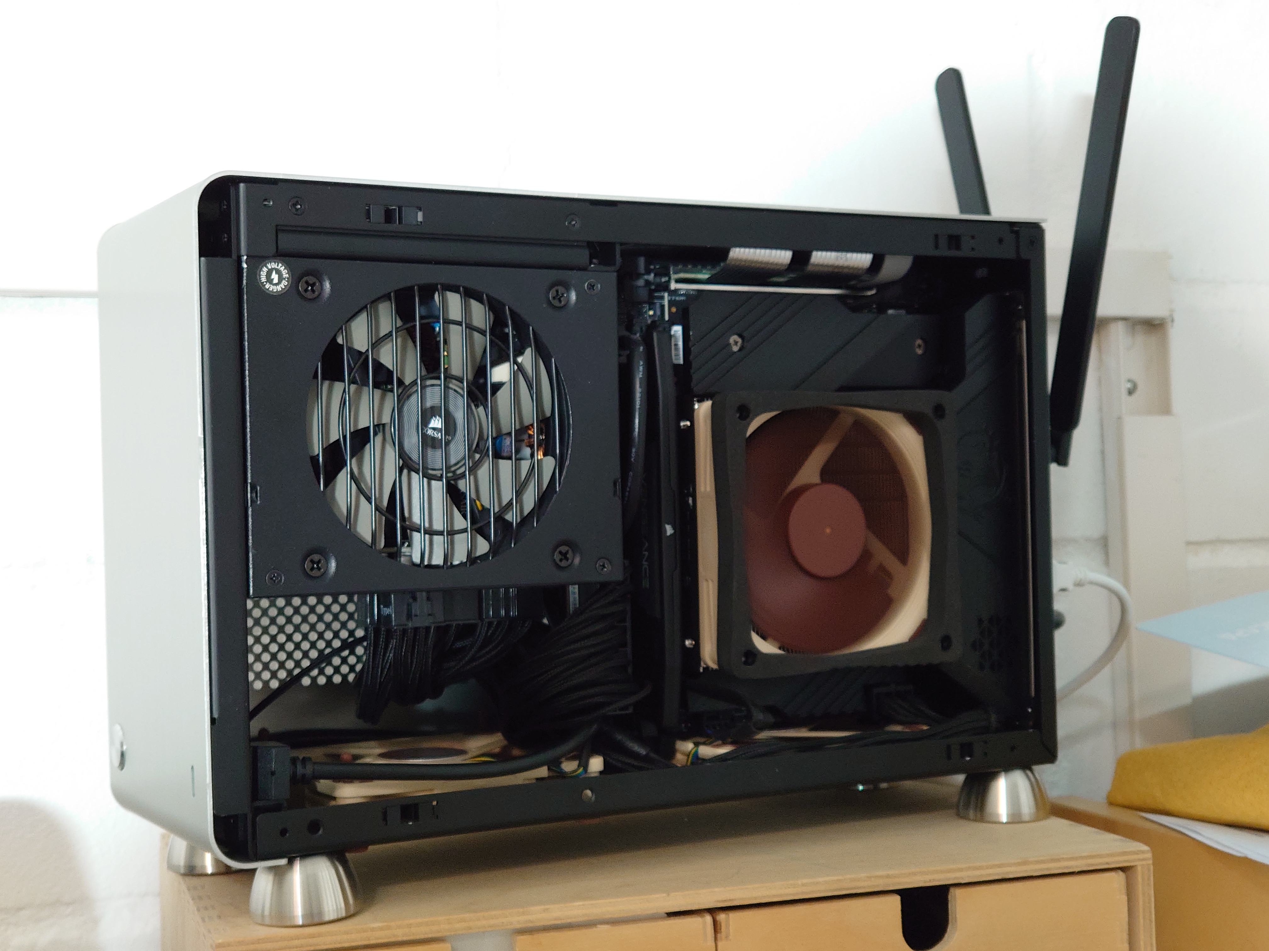

Ich hab für meine Frau auch ein Dan A4-SFX 4.1 zusammen gebaut.
Als Komponenten sind ein Intel i5 12600K auf einem MSI Z690i Unify verbaut, umrahmt von 16GB Vegeance DDR5 5600 C36 (mit dem 2. Riegel started der PC leider noch ncht :wall:), einer Samsung 980 Pro 500GB als System SSD, sowie einer Samsung EVO Plus 970 mit 1TB.
Gekühlt wird die CPU mit Noctua NH-09i-17xx + NA-FD1 und im Boden 2x NF-A9x14.
Bzgl. Grafikkarte begnüge ich mich derzeit noch mit der iGPU im Prozessor.
Strom kommt vom Corsair SF 750
Windows 11 läuft auf dem Rechner, die CPU ist in PL1 und PL2 auf 105Watt begrenzt und CPU Lite Load ist im Mode 1 stabil.
Temperatur geht in CB23 nach einer halben Stunde auf rund 85°C und kommt noch auf 17200 MC
Die Lüfter drehen dabei auch schon hörbar auf.

Was hast du so für Idle Temps bei welcher Lüfterdrehzahl?
Bei mir läuft der 12900K im Idle bei 40°C bei 1650 RPM am NF-A9x14 an der Asetek AiO.
Hi, alles ganz entspannt im Idle und wenn man was im Netz surft, Youtube Video schaut etc.
Der System 2 Fan ist übrigens der Lüfter im MSI Board, der dreht da auf dem Minimum von 20%.
Den hört man so nicht und er pustet halt auch etwas Wärme aus dem Case.
So schauts direkt nach ein bisserl CB R23 aus, es wird kuschelig, aber jetzt nix ernstes. Die P-Kerne takten dann nur noch auf 4300MHz rauf.
Aber natürlich hört man die Lüfter arbeiten.

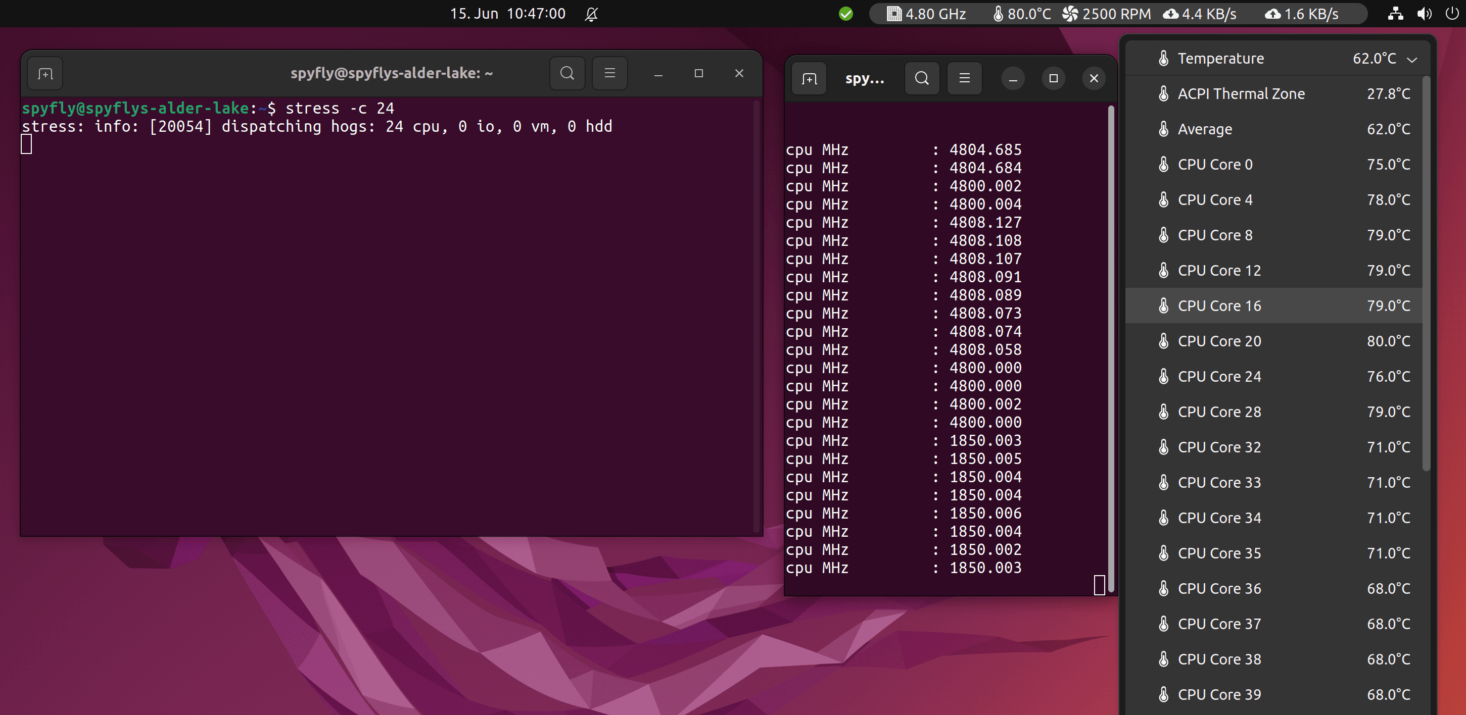

Ich schaff auf meinem 12900K, 4.8 GHz P-Core und 1,85 GHz E-Core dauerhaft. Das bei 135W/150W PL1/PL2 und -0,1V Voltage Offset.
Dabei sind die wärmeren Kerne bei ~80°C und die kühleren bei ~70°C, siehe Screenshot.
Idle Temps sind bei mir auch bei ~35°C, im Idle läuft der CPU-Fan auf der Asetek bei 1500 RPM und der System Fan bei 1200 RPM. Darüber wird's laut und ich hab die Fancurves so angelegt, dass der Rechner erst ab 60-70° CPU die Lüfter voll aufdrehen lässt.
Mit welchem Tool überwachst du da oben bzw. rechts dein System @spyfly? Ist das ne GNOME Extension?
