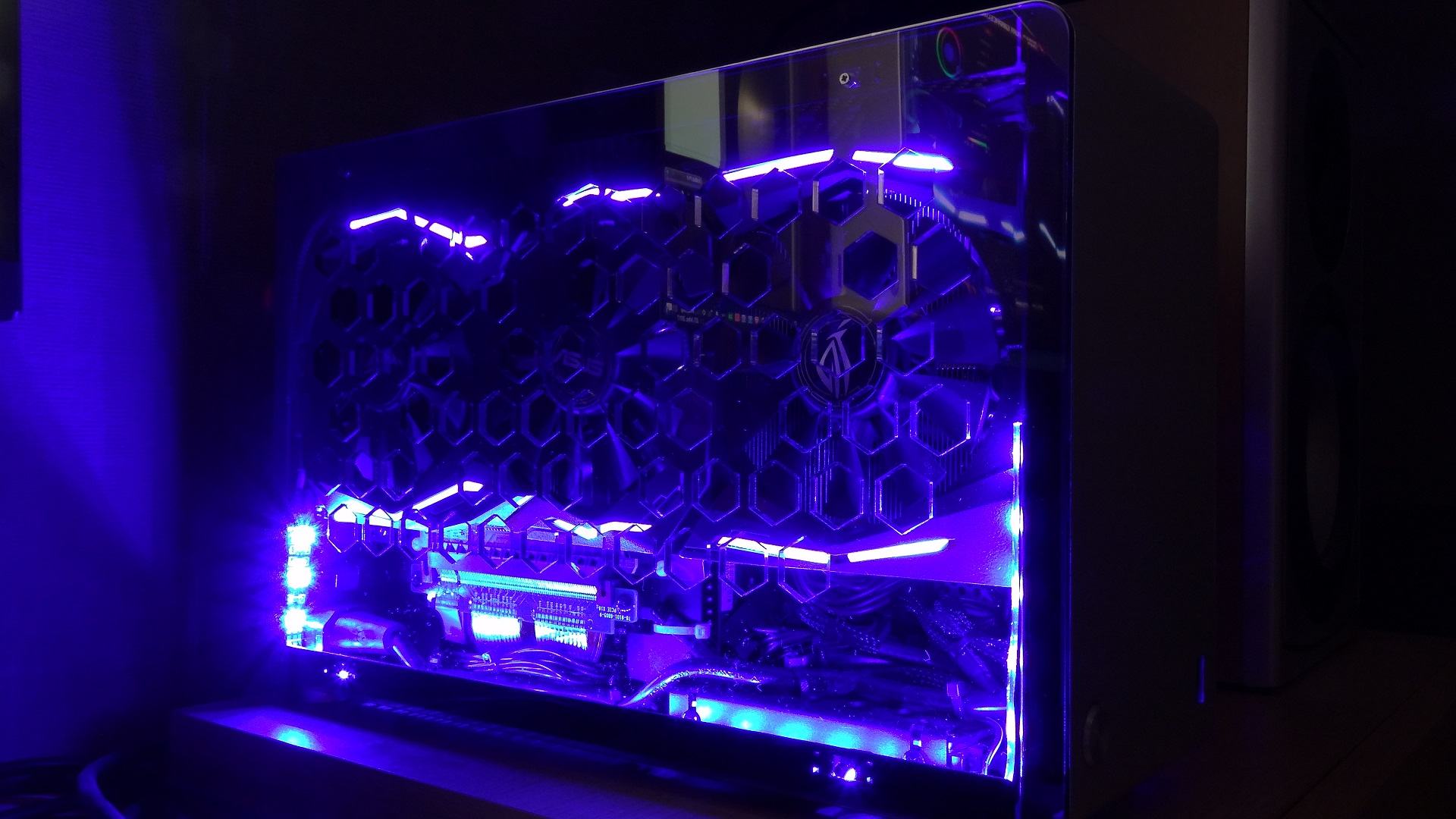

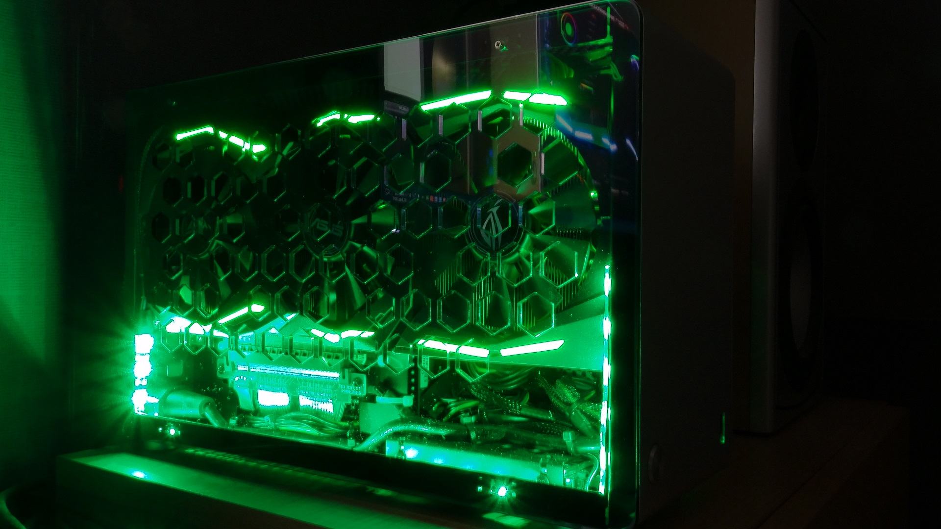

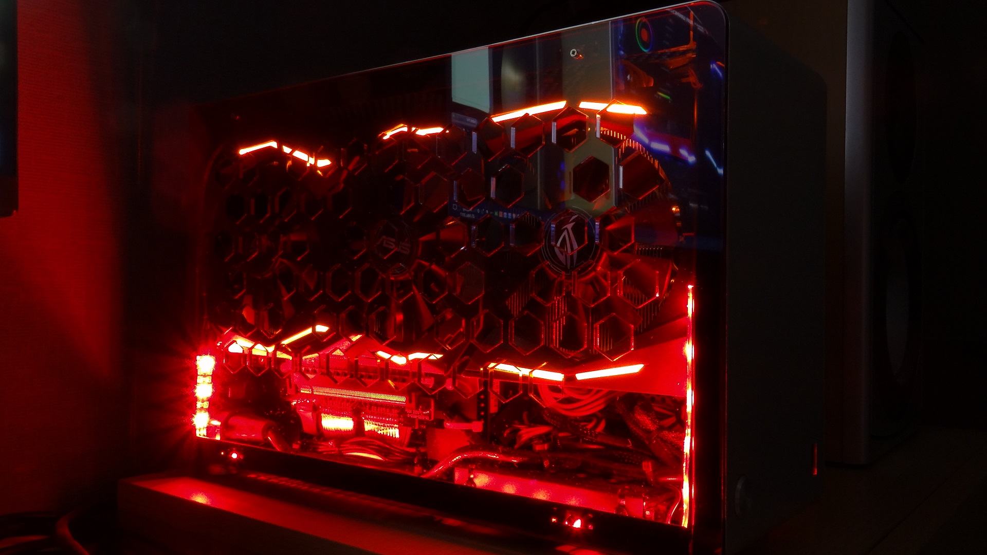

Du hast ja noch Gewinde/Spacer auf den Seitenteilen, hast Du auch 1 oder 2 Pics mit den geschlossenen Seitenteilen? Würde mich interessieren welche Variante Du einsetzt.
Ich betreibe das System ohne die Plexiglas-Abdeckungen, da diese die Thermals stark verschlechtern würden. Ich hatte langfristig mal überlegt Custom-Plexiglas Panels zu designen, @bigdaniel hatte mir dafür auch das DXF-File der originalen v2 Panels geschickt, bin aber noch nicht dazu gekommen :haha:
Sieht auf jeden Fall sehr effektiv genutzt aus :bigok: . Wenn ich das richtig sehe könnte das eine oder andere Kabel kürzen noch ein paar cm bringen, aber das ist ja nicht zwingend notwendig
Bis auf das CPU 8Pin Kabel sind alle von denen Custom. Theoretisch könnte ich das 8 Pin EPS Kabel was original 30cm ist durch eine 25cm Variante ersetzen, aber es funktioniert ja auch so.
Mittlerweile würde ich wahrscheinlich auf die Ultrasoft-Silicone Wires von moddiy setzen und auf den sleeved Quatsch verzichten, da ersteres einfach effizienter in der Platznutzung ist. Hab von denen noch nen 12 Pin PCIe 5.0 Stromkabel da, was demnächst in mein Winter One wandern soll. Wenn ich damit vollends zufrieden bin, bekommt das Dan A4 dann vielleicht auch mal neue Kabel spendiert.

Cooler Build!
Beim deinem letzten Bild sehe ich direkt schon eine Möglichkeit, meine Kabelführung zu verbessern. :d
Sobald ich eine moderne Grafikkarte in die Finger bekomme, wird das angepasst (aka die Idee geklaut und übernommen).

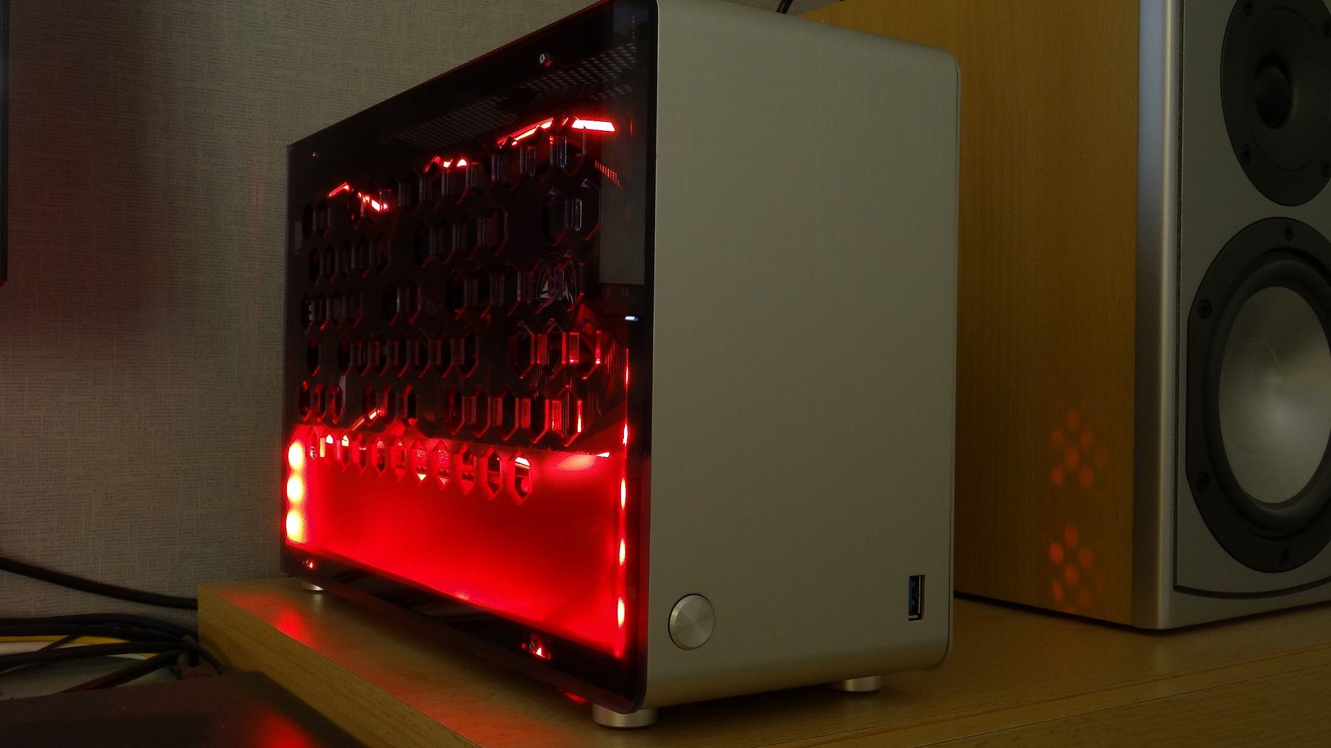

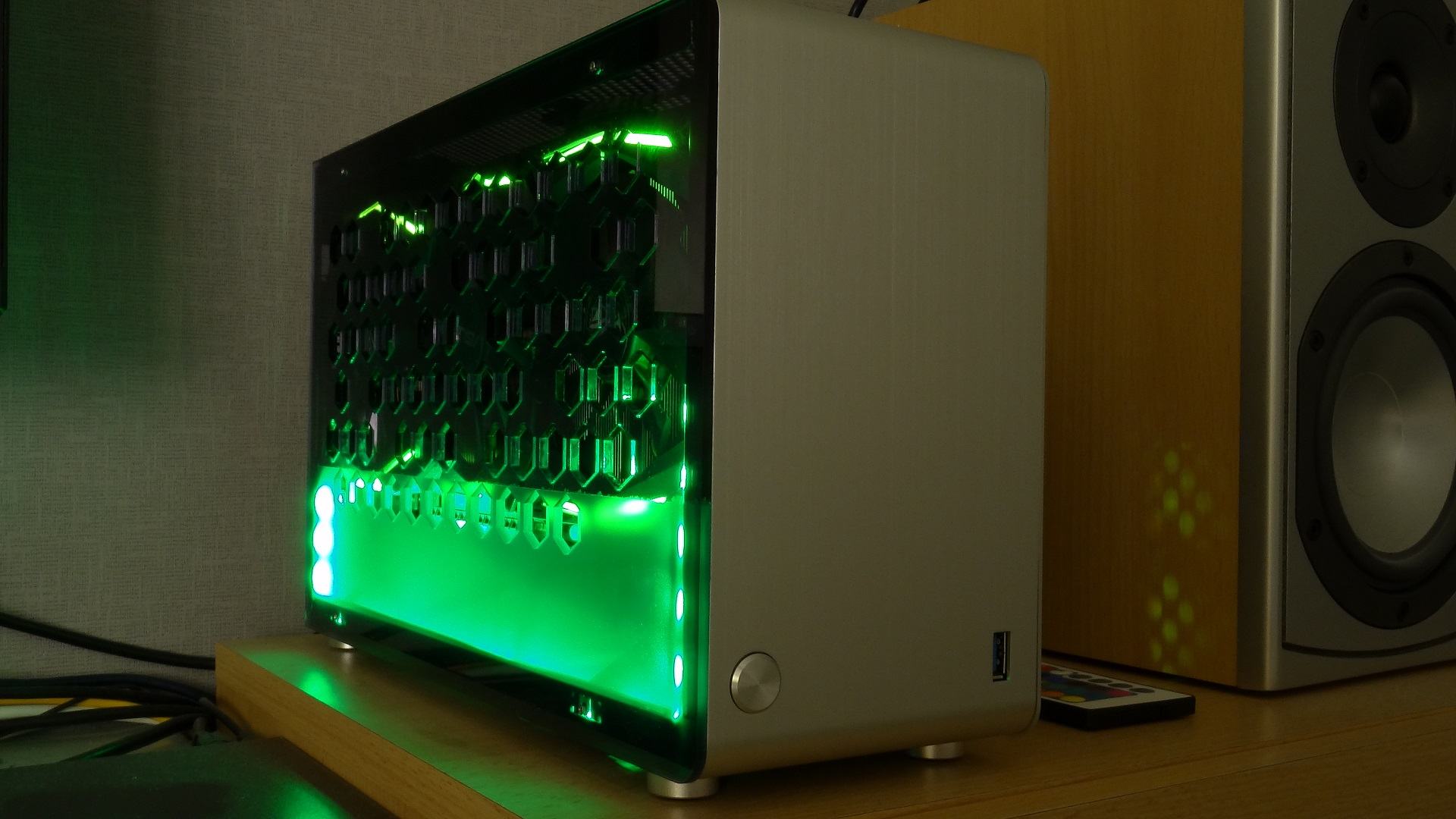

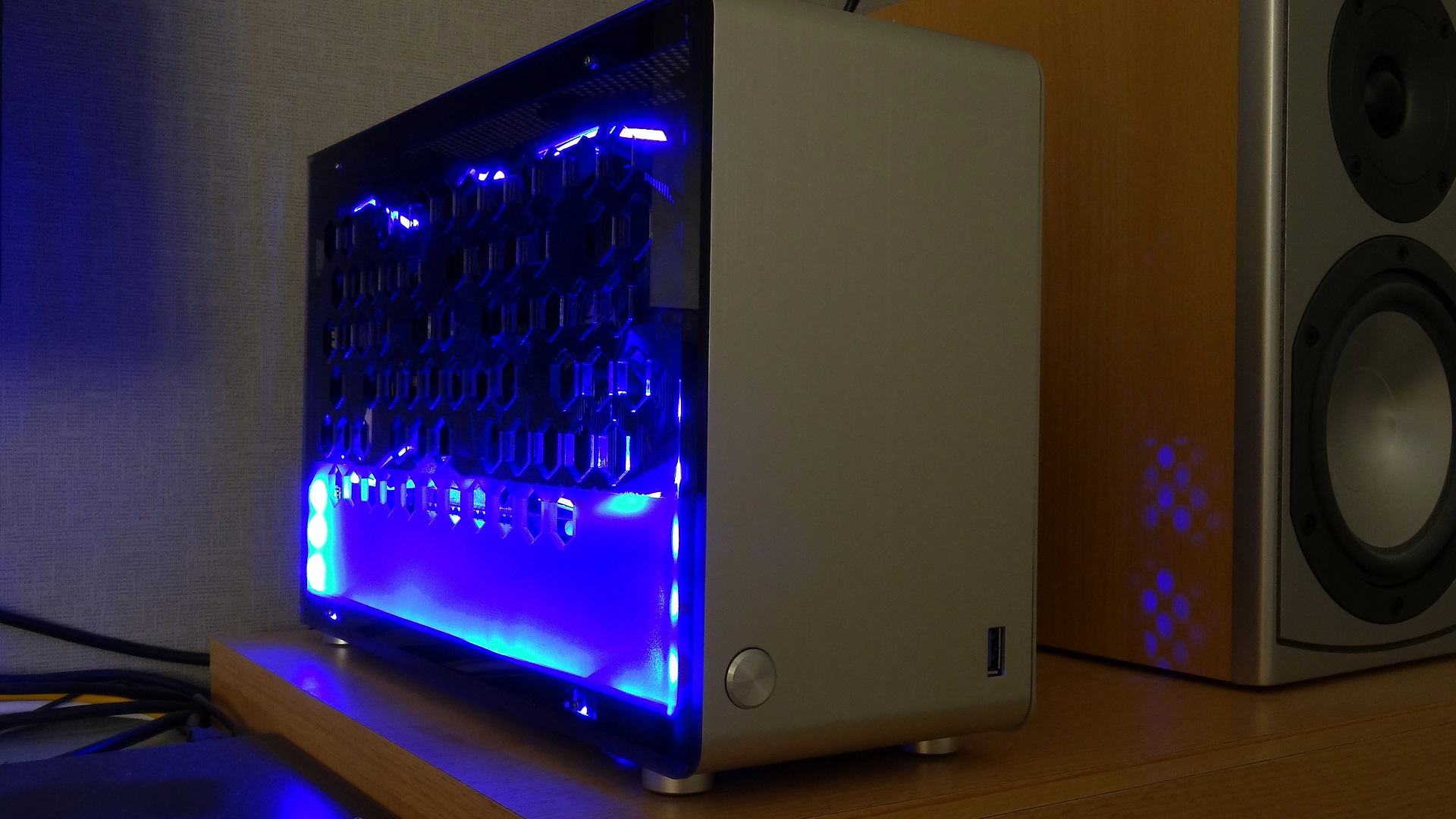

Die Honeycomb-Panels von CustomDesignByPat kann ich da sehr empfehlen. Es gibt sicherlich Schnittmuster, die schöner sind, effizientere in Bezug auf die Temperaturen aber wohl kaum. Den Rahmen des originalen Window-Panels braucht man dafür nicht, weil die Panels die gesamte Gehäuseseite abdecken - jedes Panel hat vier Bohrungen für den Pushpin einzusetzen. So ist es jedenfalls bei meinen, die ich 2017 gekauft hatte. Um das Licht etwas zu streuen und auch, damit man die Risercard nicht so sieht, ist die untere Hälfte der Panels mit Motip Dupli Milchglaseffekt-Spray lackiert.
A4-SFX Honeycomb-Panel Serienzustand (1).JPG A4-SFX Honeycomb-Panel Serienzustand (2).JPG A4-SFX Honeycomb-Panel Serienzustand (3).JPG
A4-SFX Honeycomb-Panel lackiert (1).JPG A4-SFX Honeycomb-Panel lackiert (2).JPG A4-SFX Honeycomb-Panel lackiert (3).JPG
Ein Großteil der Magie ist auch auf die Custom-Kabel zurückzuführen. Ohne Custom Kabel hatte ich die noch unter dem Mainboard durchgerouted, aber dann passt ja kein Gehäuselüfter mehr rein
Wenn ihr Fragen/Tipps/etc. habt, versuche ich diese natürlich gerne zu beantworten.
Die Honeycomb Panels sehe ich nicht zum ersten Mal.
So ein ähnliches Design wollte ich auch umsetzen, nur eben passend für die Rahmen des Window Kits. Zum einen weil wegen der AiO auf der Unterseite die Hälfte der Push Pins fehlen und andererseits, weil das Window Kit Panel ganz gut die Kabel verdeckt.

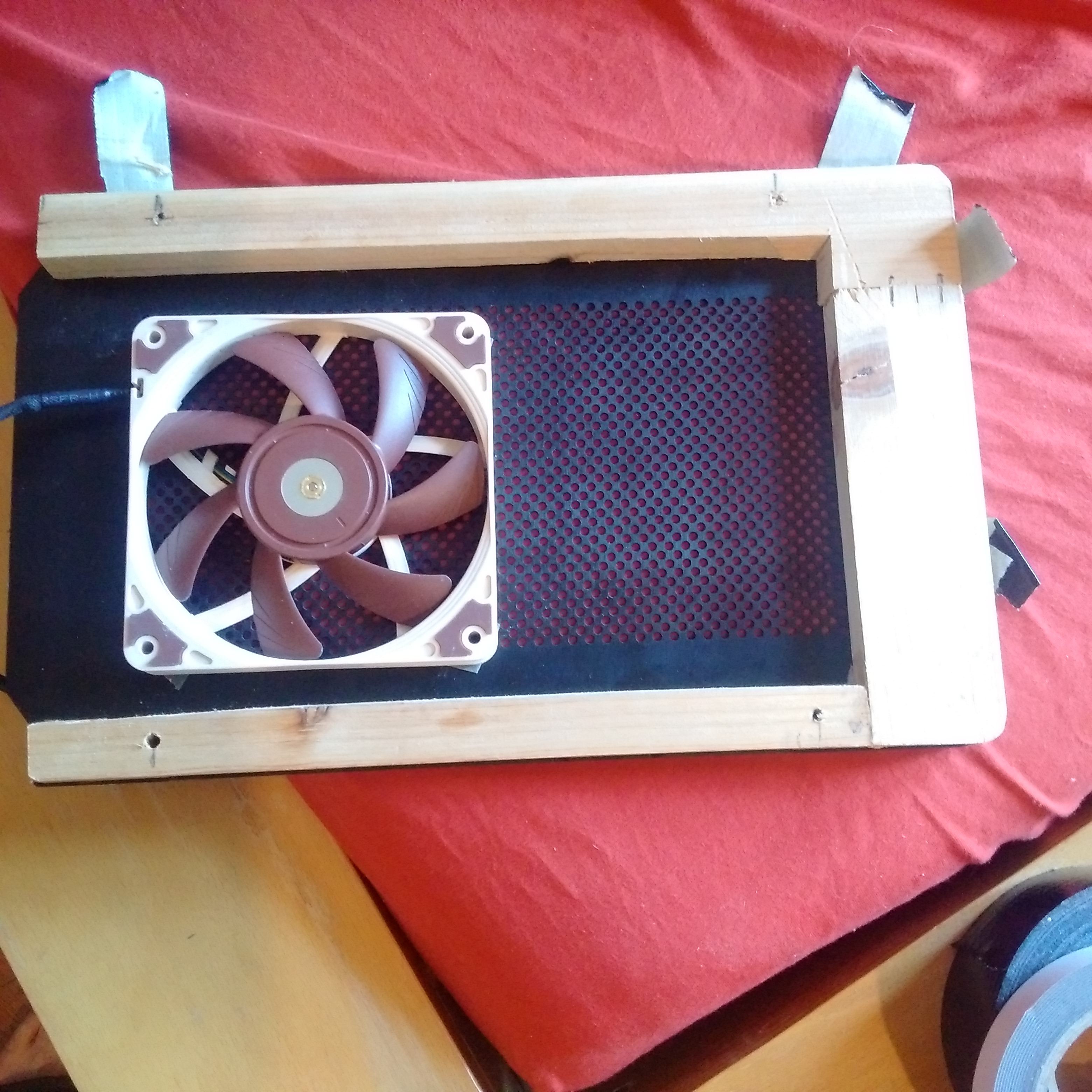

Hi,
habe mal einen Prototyp für den geplanten Holzpacer gebastelt (bisschen crude da ich per Hand gesägt habe):

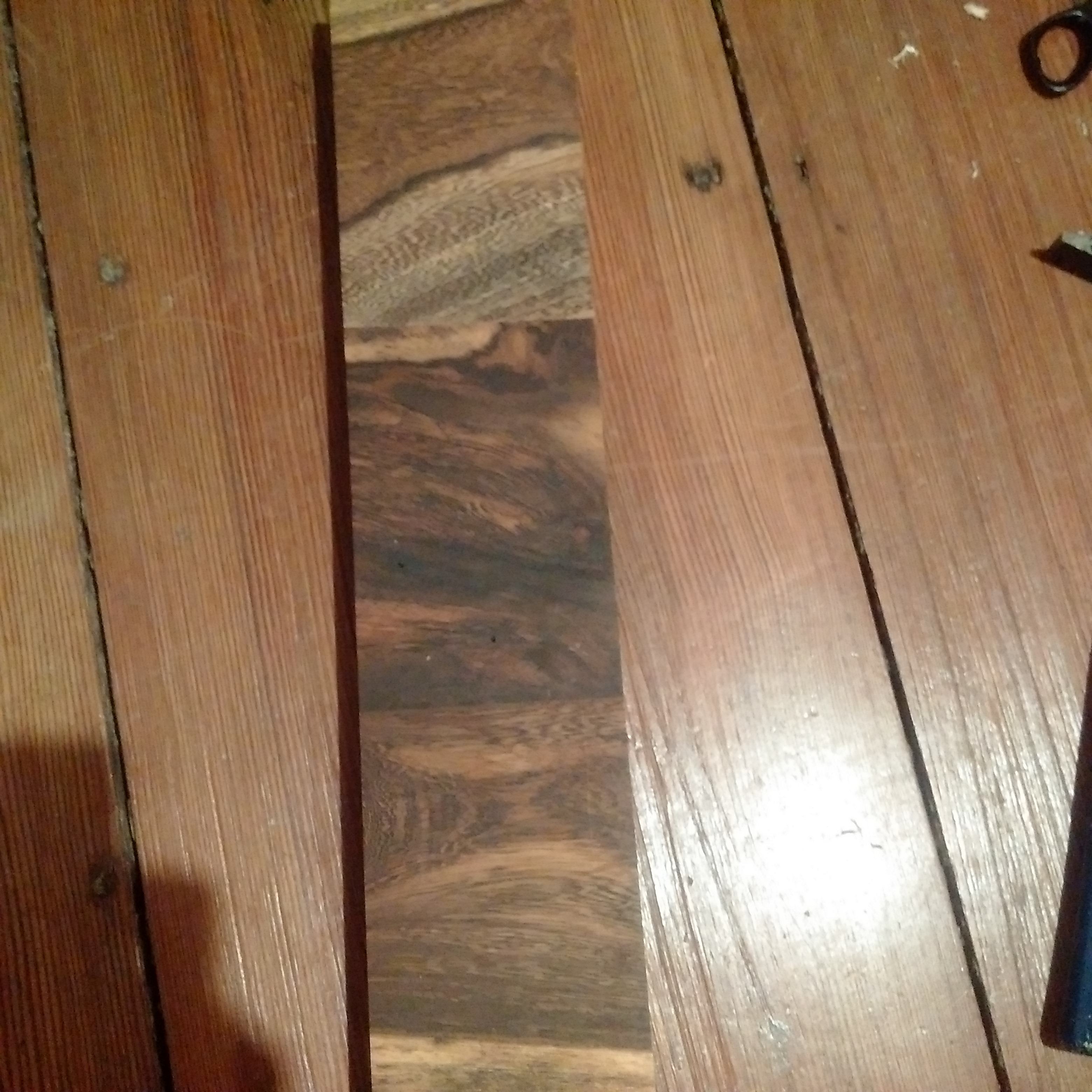

Ich werde final dunkles Nussbaumholz verwenden:

Die Spacer vernichten meiner Auffassung nach die stimmigen Proportionen des A4. Dann doch lieber ein anderes Gehäuse passend für deine Hardware.
VG 🙋‍♂️
Ist im Endeffekt jedem sein eigener Geschmack. Ich empfinde allerdings genauso. 🤷🏻
LG Marti
