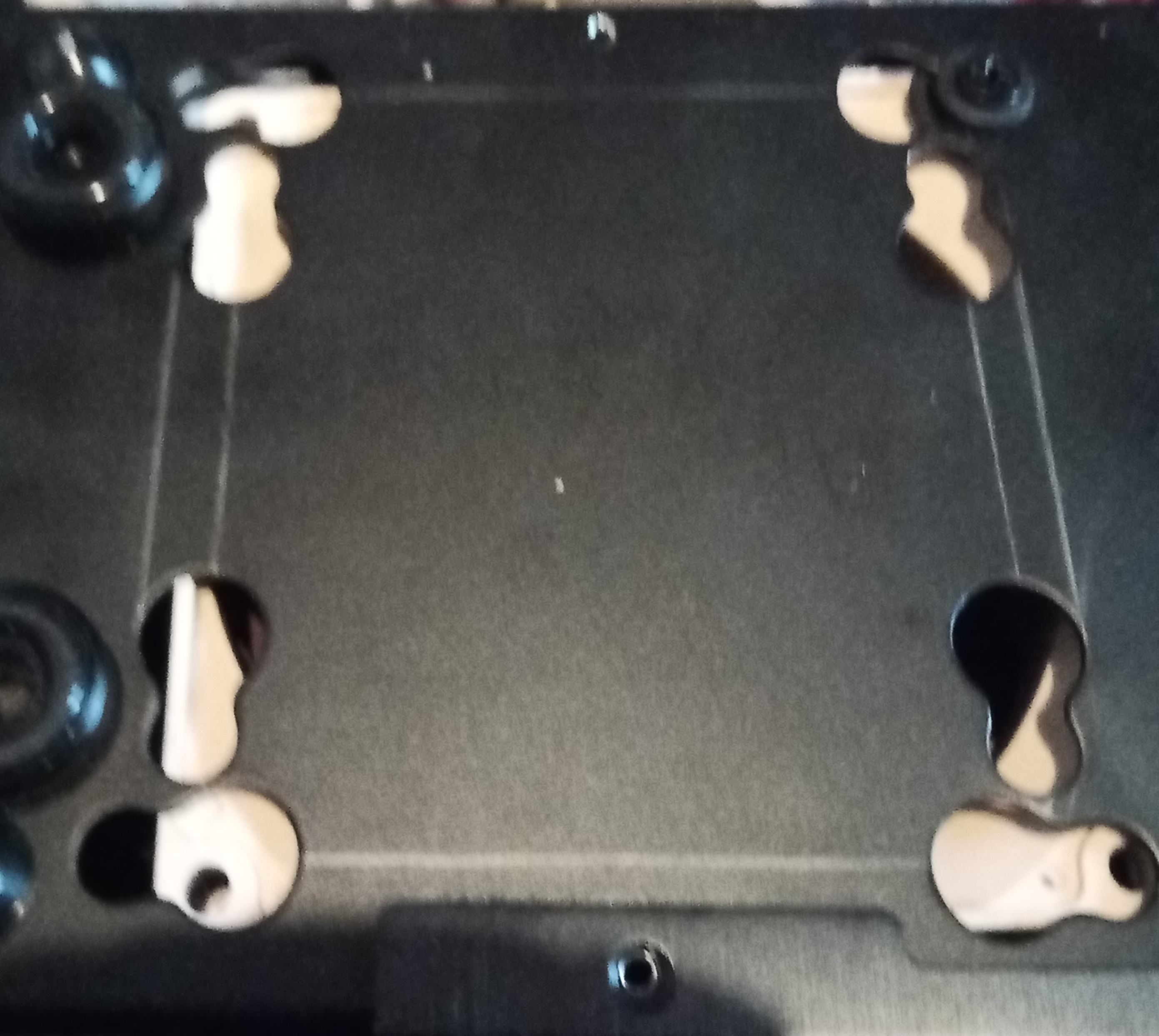

Was meint ihr. Ich habe ein V1 und muss daher definitv sägen. Kann ich unten den Boden relativ großzügig ausschneiden ohne dass es instabil wird? Oder wäre es besser Schlitze zu sägen?
Ich würde es einfach lassen 🙈.
Ab dem V2er sind da Schlitze.
Ich will basteln und nicht etwas anderes kaufen. Wozu habe ich sonst einen Dremel 😉
Aber das arme DAN A4 😢. Ich hab an meinem DAN A4 auch einiges gemoddet, aber das ist von reversibler Natur ^^.
Trotzdem viel Erfolg.
Ich werde vorsichtig sein. Ich mag es total gerne daher will ichs ja gerade nicht durch ein V2 V3 oder V4 ersetzen.

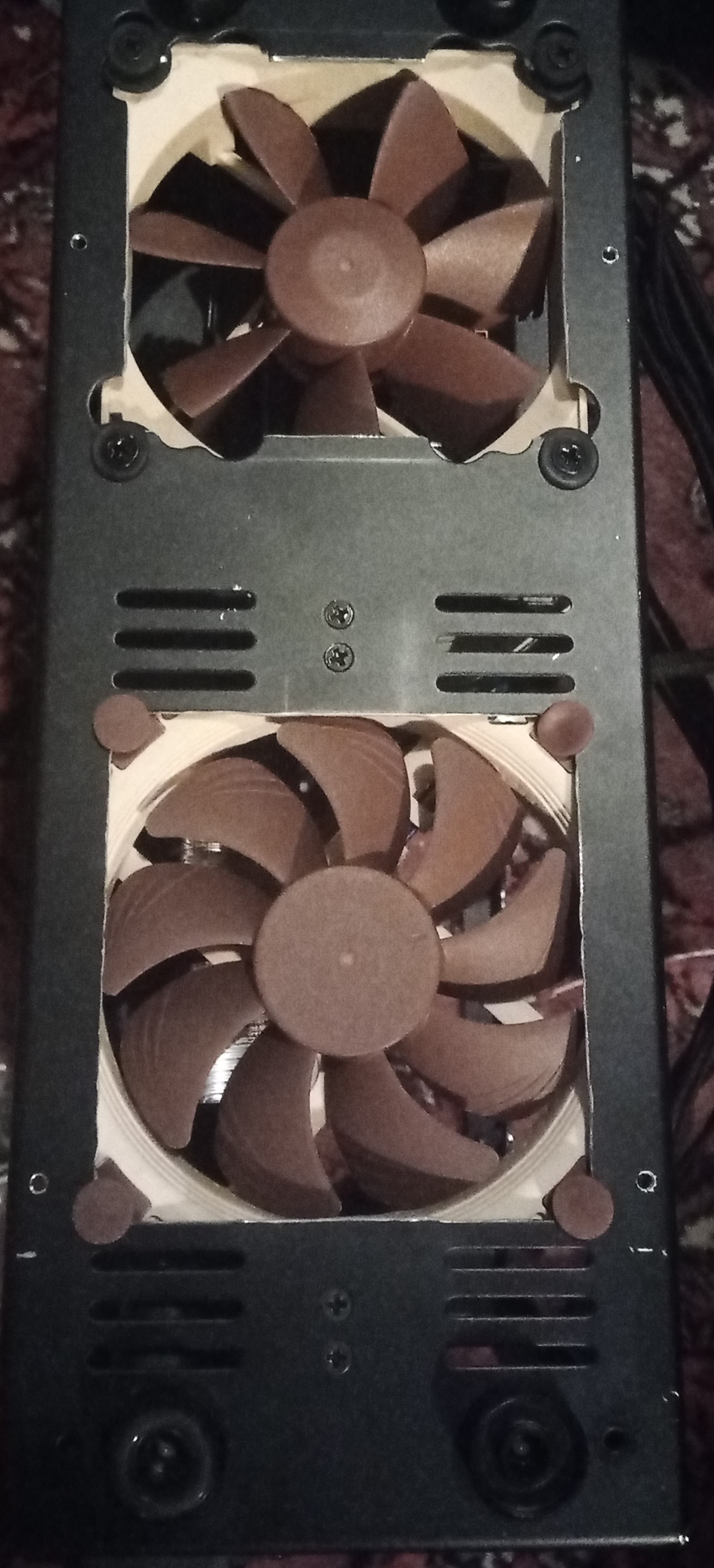

Habs gewagt (auch wenn ihr mich vermutlich dafür steinigt):
Oben der hat die Gummipuffer vom Festplattenrahmen durch die ich Blechschrauben gedreht habe. Unten mit den Noctua Gummihaltern.
Effekt 1: Der Lüfter unterm Mainboard ist deutlich leiser unter Last und ich kann ihn höher Regeln lassen ohne das Brummen von vorher.
Effekt 2: 100 Punkte mehr im Cinebench beim Multicore Test.
