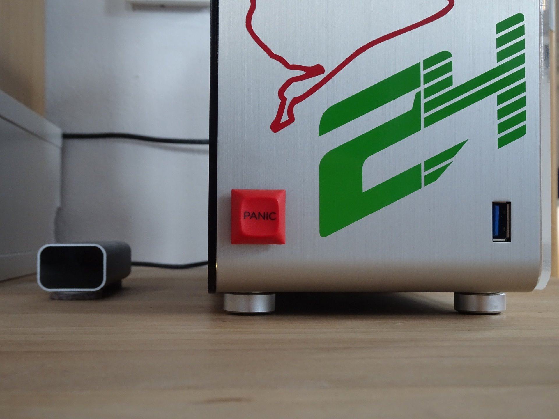

Vorschläge für Füße?
Der 5600x läuft All-Core 4600 Mhz. Na ich schau mir das dann mal an :)
Uff, ich weiß nicht ob man die Irgendwo drauf sieht. Setzten aber nicht stark auf, sind sehr kompakte Füße (jemand der das A4 nicht kennt denkt das gehört so).
Gibt's auch in silbern 👍🏼
Edit: Klick
Hier auch noch von oben:
Hab sie mal bestellt, danke :)
Wie habt ihr die befestigt?
Kannst du via M2x4 Schrauben + Muttern (Unterlegscheibe auf der Fußseite nicht vergessen um nicht mit der Frontverkleidung zu kollidieren) machen oder via Doppelseitigem Klebeband, geht genauso gut. :wink:
Hast du ggf. ein Foto eines Dan A4 mit den montierten Minifüssen, damit man sich das optisch besser vorstellen kann?
So sieht es in silber / silber aus:

Das ist ein v1 ohne im Boden montierte Lüfter, die Füße (Dynavox 207270) kamen direkt nach dem Kauf drunter damit das Gehäuse rutschfest steht.
Der Vorteil der Teile ist nur, dass die Kabellänge kürzer ist und damit der Airflow etwas besser wird, oder?

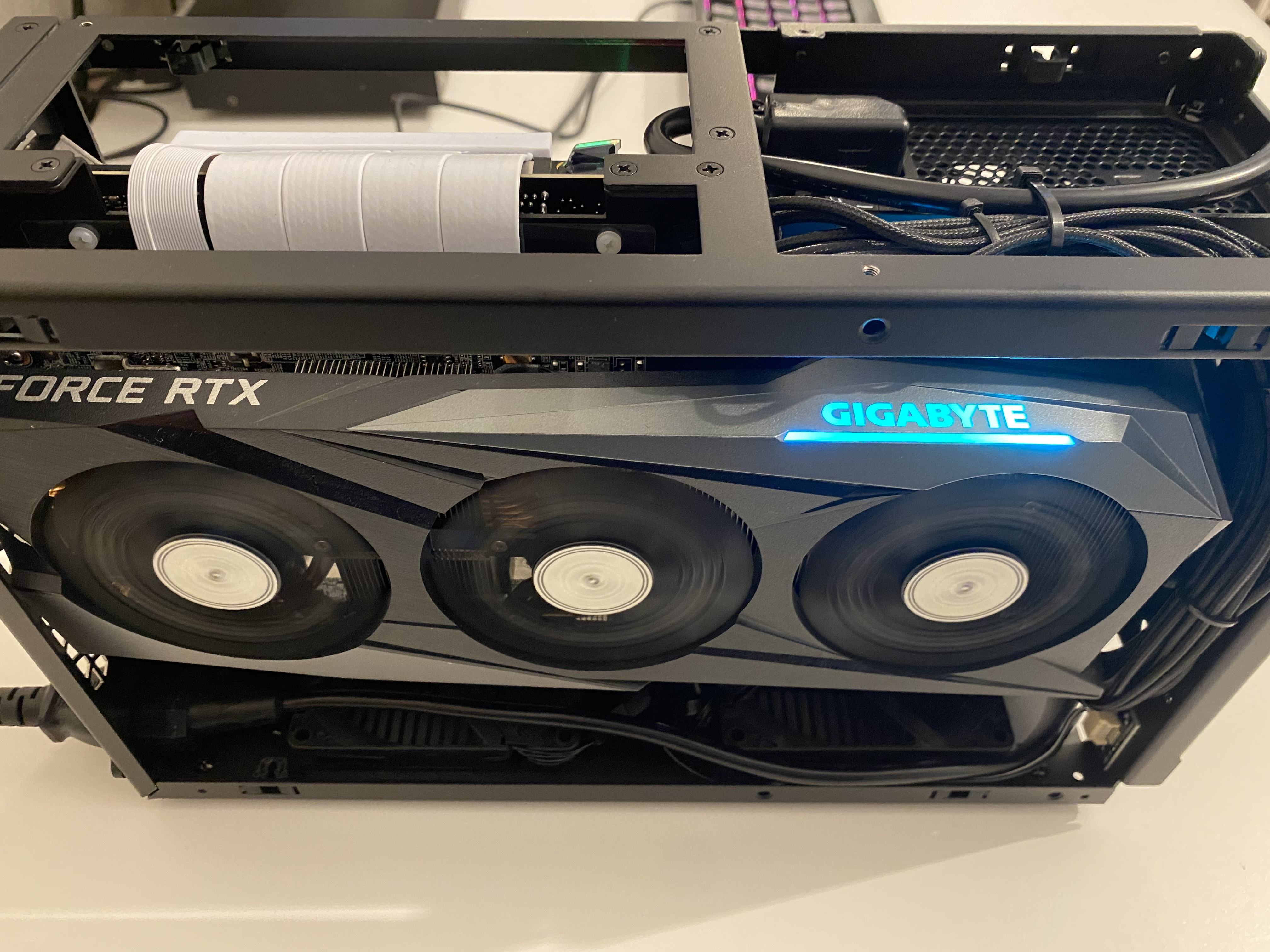

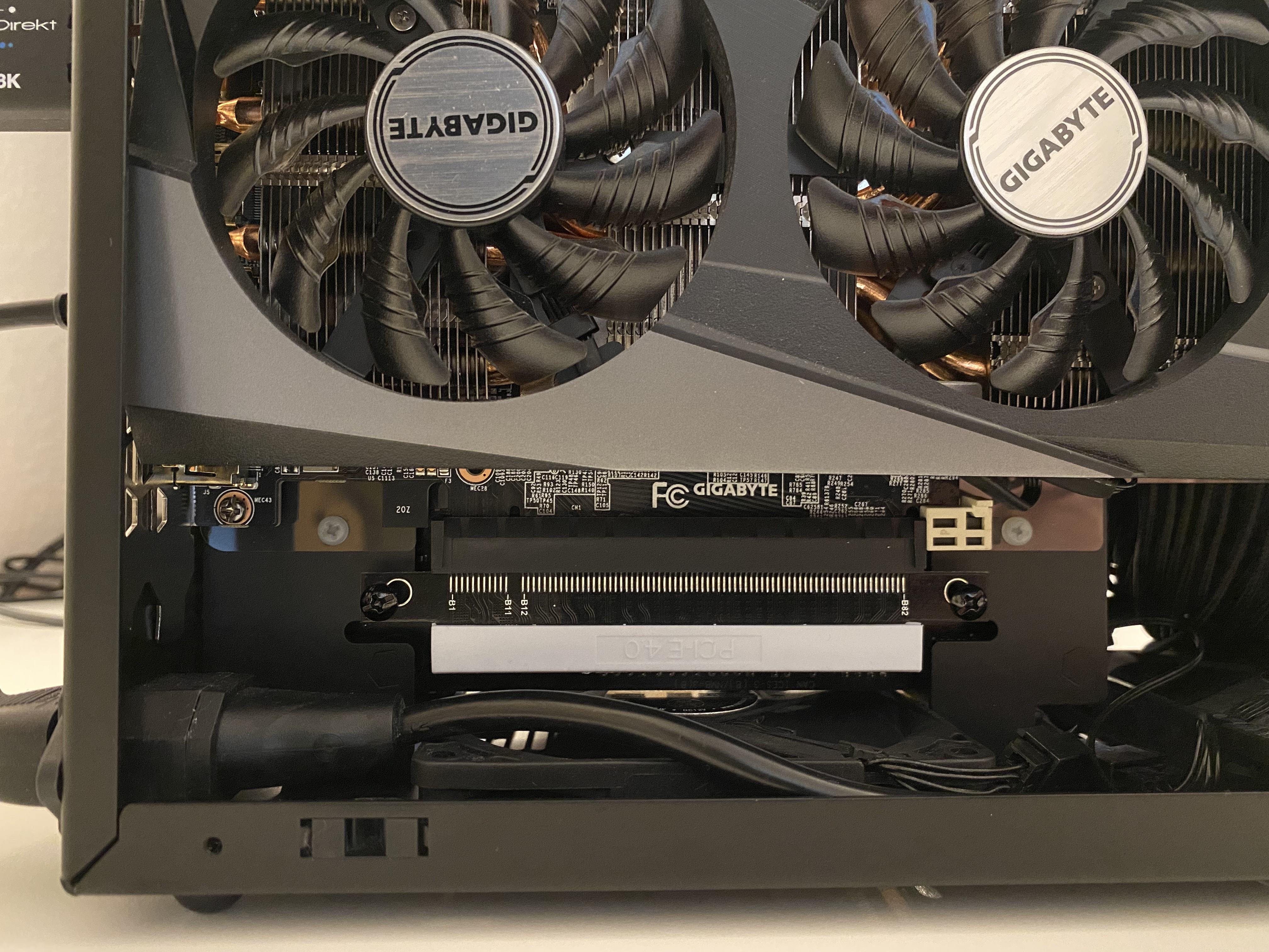

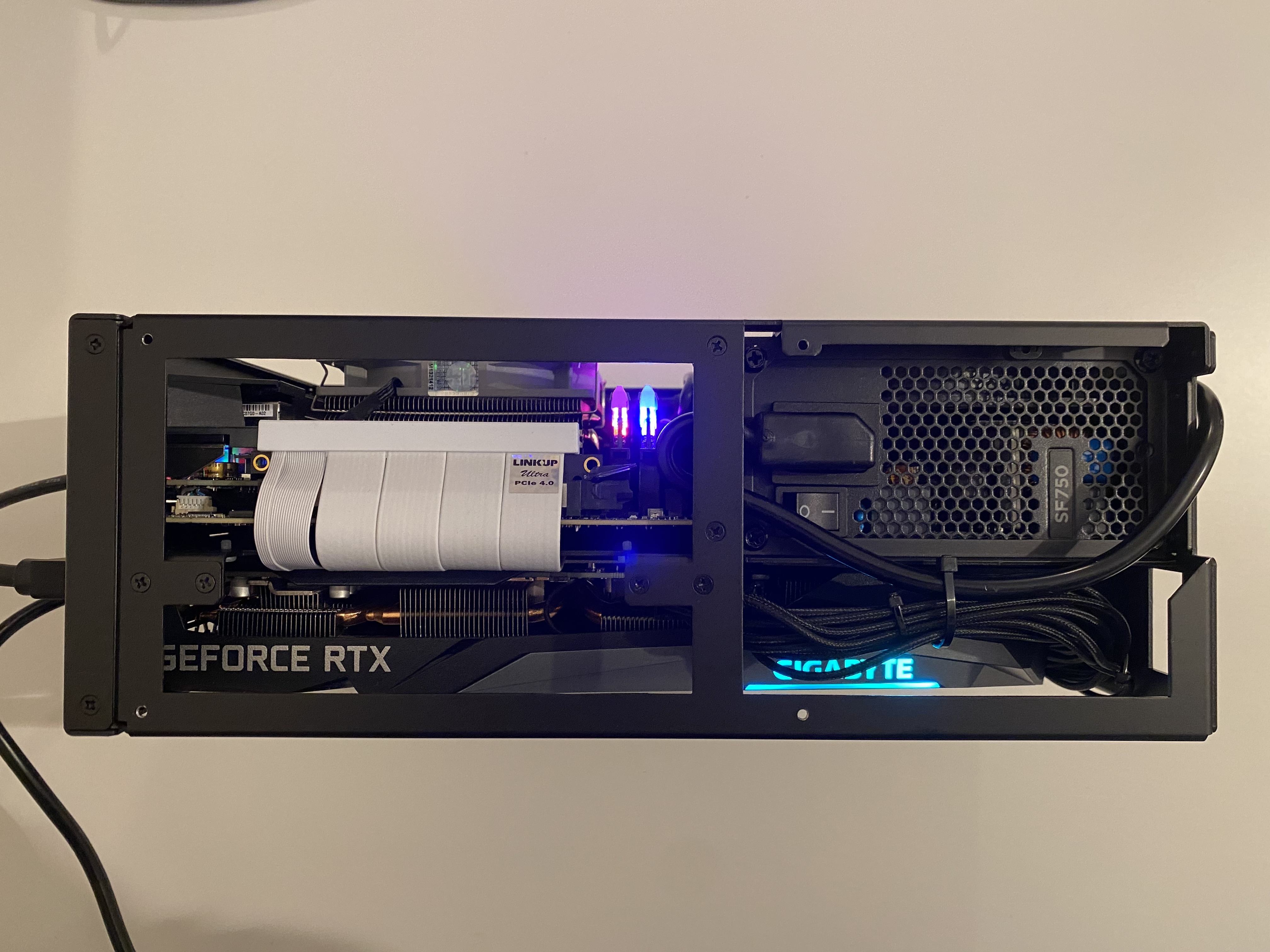

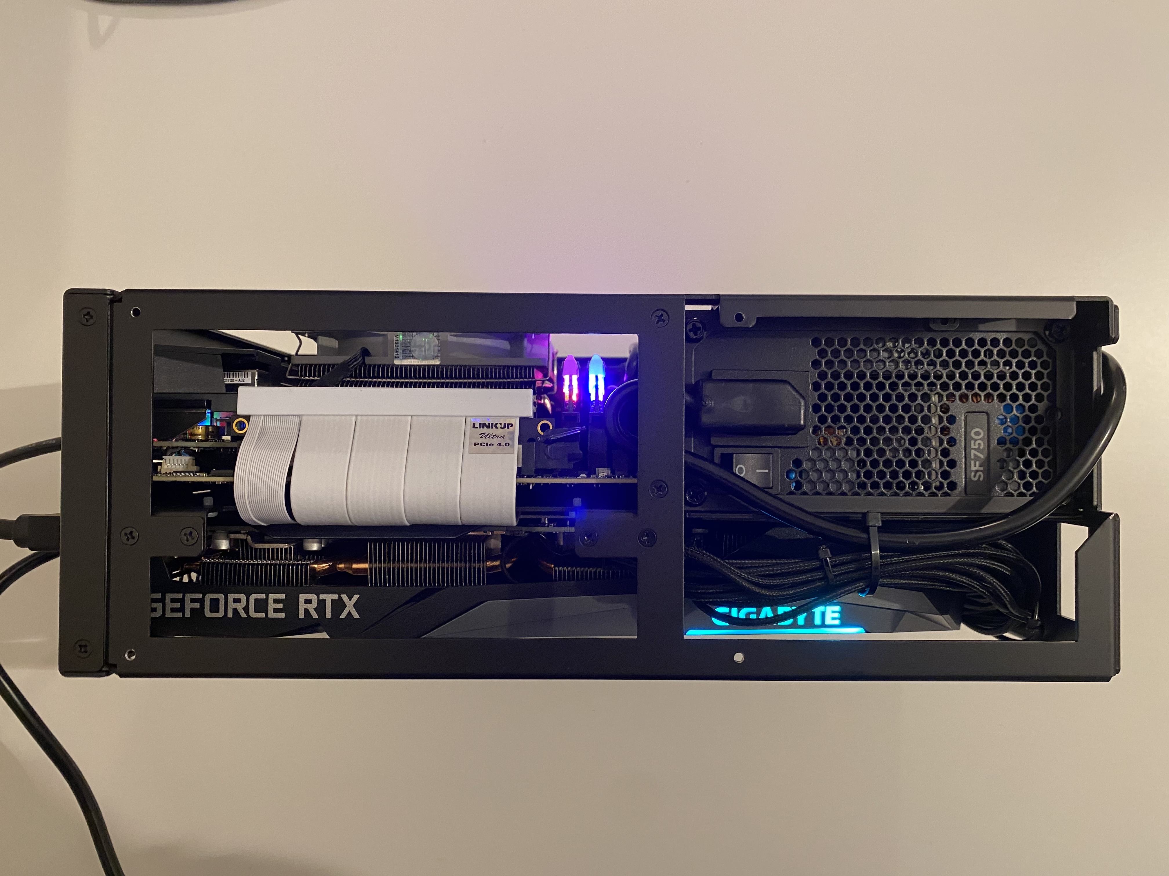

Ich hatte jetzt endlich mal Zeit, das LinkUp PCIe 4.0 Riser zu verbauen.
Das SF600 habe ich noch gegen ein SF750 getauscht. Ist nicht notwendig, aber das 600er soll in mein sich noch im Aufbau befindliche M1 LGA1155 System.
Ich denke jetzt noch über Custom Kabel für das SF750 sowie die Mini-Füße nach, um den Airflow noch etwas zu verbessern.
VG 😀

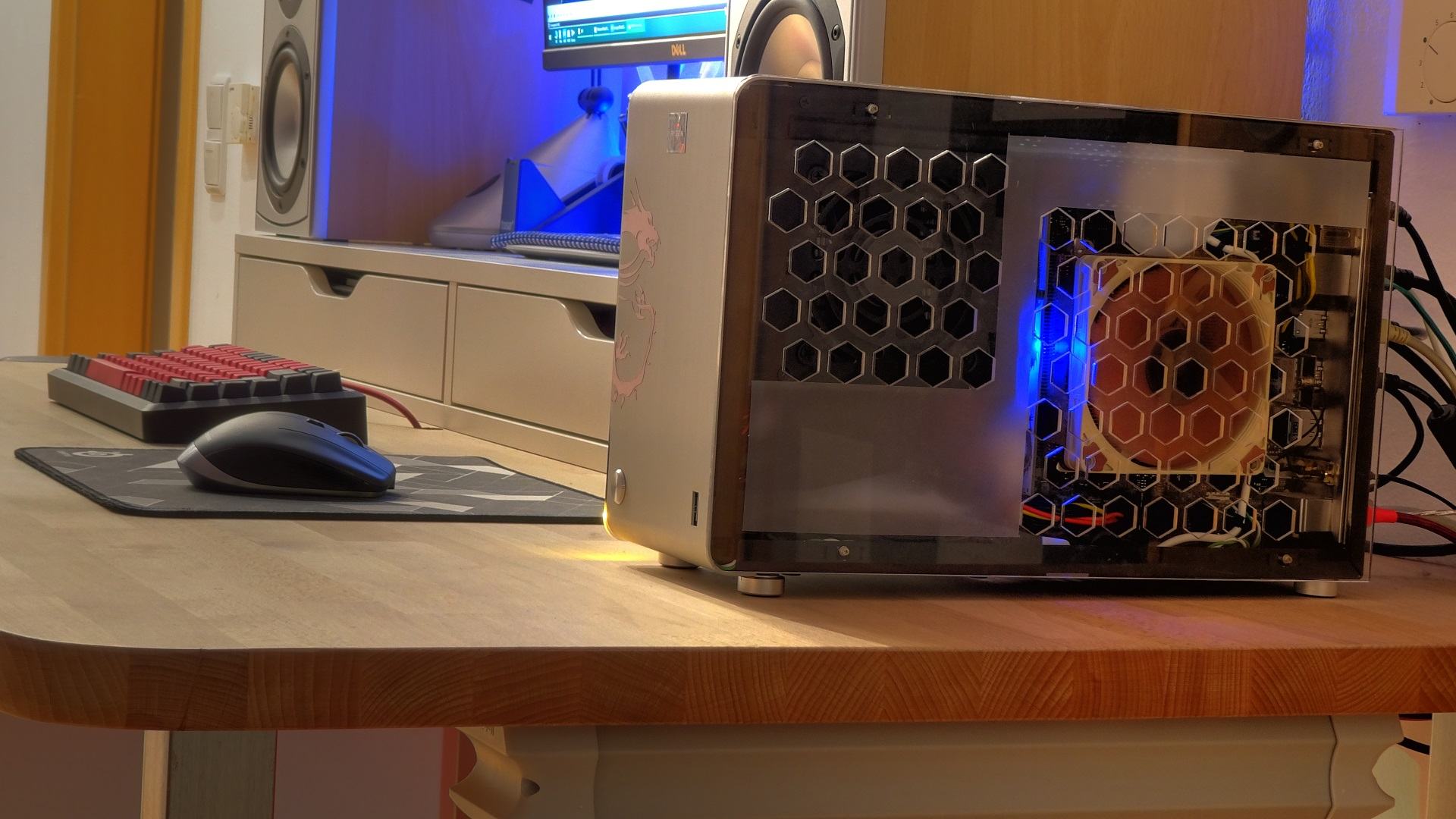

Heyho,

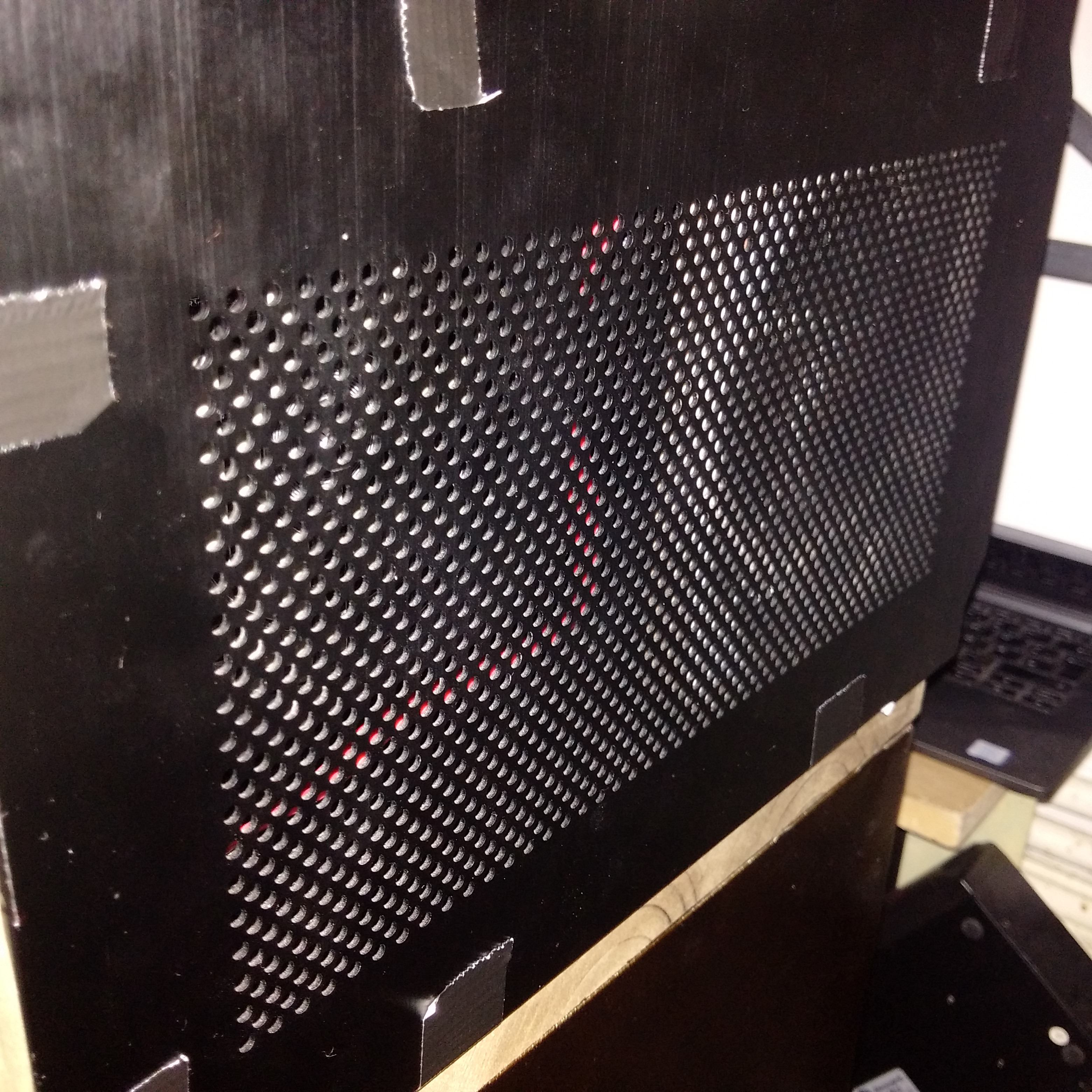

habe heute mal den NF-A12x15 Noctua via Ghetto Mod zusätzlich rausblasend über dem Blackridge montiert (unter dem BR ist noch ein 90er Noctua). Diesen hatte ich zum Testen mit meinem low profile Arbeitsspeicher geholt. Leider hatte dies nicht wie erhofft für bessere Temperaturen gesorgt.
Mit beiden Lüftern läuft die CPU nun konstant mit 125 Watt (Prime95 inplace). Ich muss noch bisschen mit der Lüfterkurve spielen zur Zeit springt es arg zwischen zwei Werten hin und her bei maximaler Last.
Habe etwas Schaumstoff als Abstandshalter genommen und dann mit Malerkrepp die Lücke geschlossen. Der 12 liegt nicht direkt auf dem BR auf sondern ist auf dem Seitenteil mit doppelseitigem Klebeband befestigt. Gehalten wird das ganze mit Panzertape. Wenn es gut funktioniert werde ich mir einen Abstandhalter aus Holz bauen.
Gruß

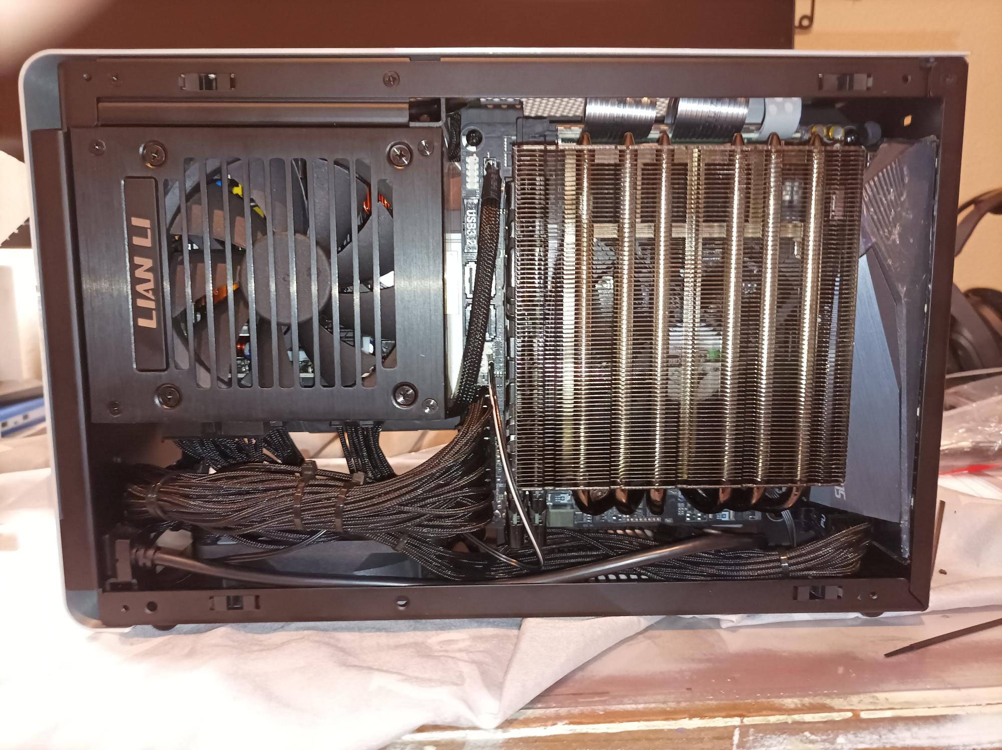

So Leute, ich war jetzt eine Zeit lang stiller Mitleser, hatte bis jetzt nur große Wassergekühlte Systeme und nebenbei ein Mini ITX System in einen Velka Gehäuse laufen,
war aber nichts spektakuläres eingebaut bis auf ein B450 MSI Board und ein Ryzen 3600.
Da mir das Velka Gehäuse zu klein und zu umständlich war, habe ich jetzt beim DAN A4 Angebot von Caseking zuschlagen müssen
und mir im dem zug auch gleich komplett neue Hardware gekauft,
Ich habe lediglich meine RAM, BR Kühler und eine NVMe SSD übernommen...
Heute habe ich dann endlich alle Teile bekommen und den Zusammenbau gestartet
Ich bin soweit super zufrieden, das DAN A4 ist echt einfach zu handhaben im Gegensatz zu mein alten Velka 7 Gehäuse
Ich habe Folgende Komponenten verbaut.
CPU- Ryzen 5 5600XM
Kühler-Alpenföhn Black Ridge
Mainboard- Gigabyte B550i Aorus Pro AX
RAM- 16GB G.Skill Samsung B-Die CL 14 bei 3600MHz
Grafikkarte- AMD Radeon 6700 XT Referenz
Netzteil- Lian Li SP750 750 Watt
SSD- 2x1 TB NVMe
Bis jetzt 1 92er Lüfter unterm Netzteil (leider zu dicke bestellt^^) hab jetzt noch einen 14mm Noctua nachbestellt, der unter das Mainboard kommt
