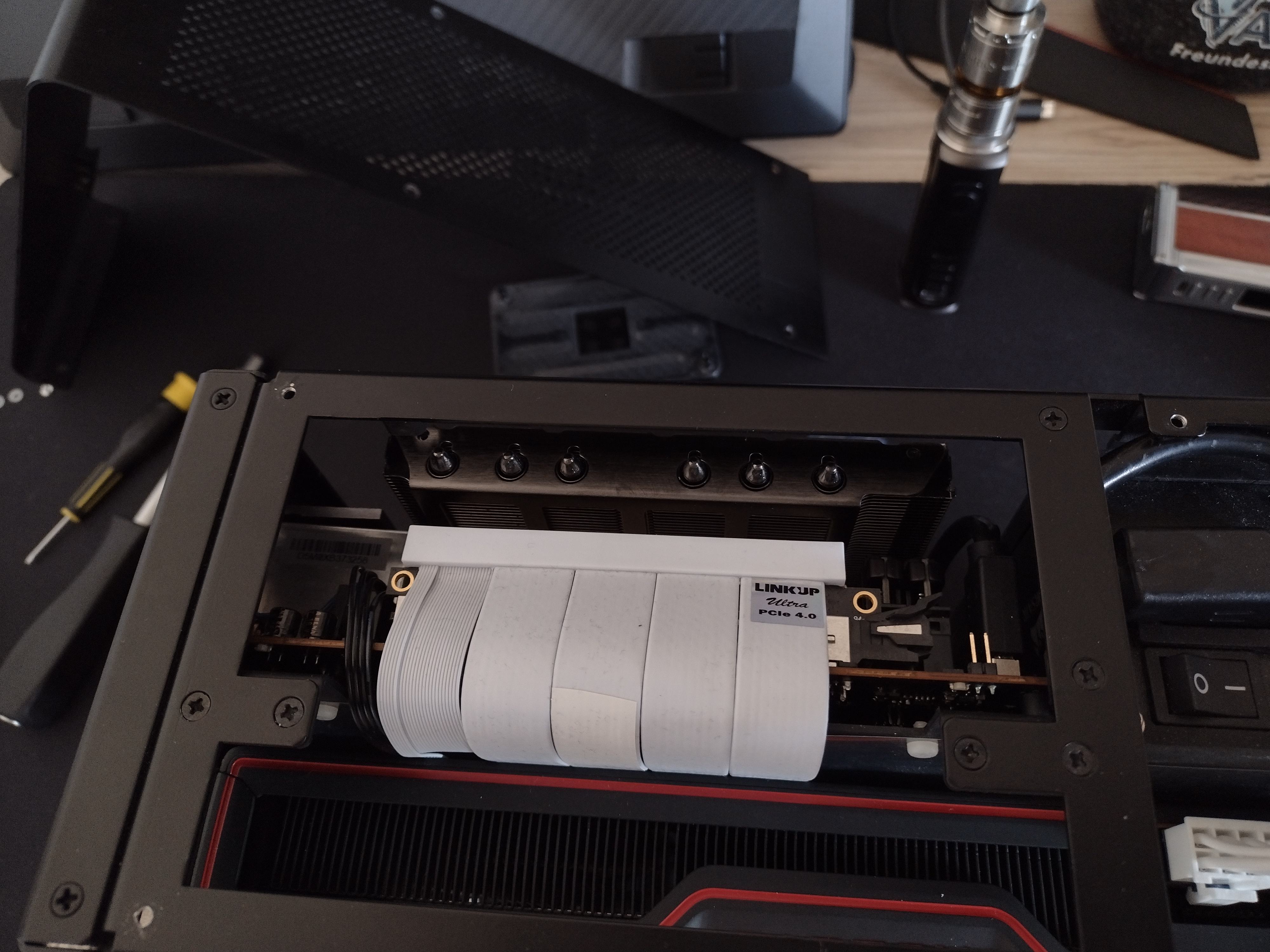

Kann der 18cm Linkup Riser denn auch hinter dem Mainboard entlang geführt werden? Dann würde ich das tatsächlich mal bei der nächsten Umbauaktion ausprobieren.
Von Linkup scheint es nichts passendes zu geben. Daher benötige ich eine Alternative die auch funktioniert. Idee?
VG 😀
@DaHans das habe ich nicht probiert weil es bei mir keinen Sinn macht. Kann mir aber gut vorstellen dass das vielleicht etwas kurz wäre.
@mrcoconut ich muss mal suchen. Die älteren ADT Riser gingen eigentlich super - gut möglich das ich sogar noch einen davon rumfliegen habe. Ich suche heute Nachmittag Mal.
Update @mrcoconut ich habe mal gesucht und den Riser nicht gefunden, bin mir aber ziemlich sicher das ich den noch irgendwo rumfliegen habe. :fresse:

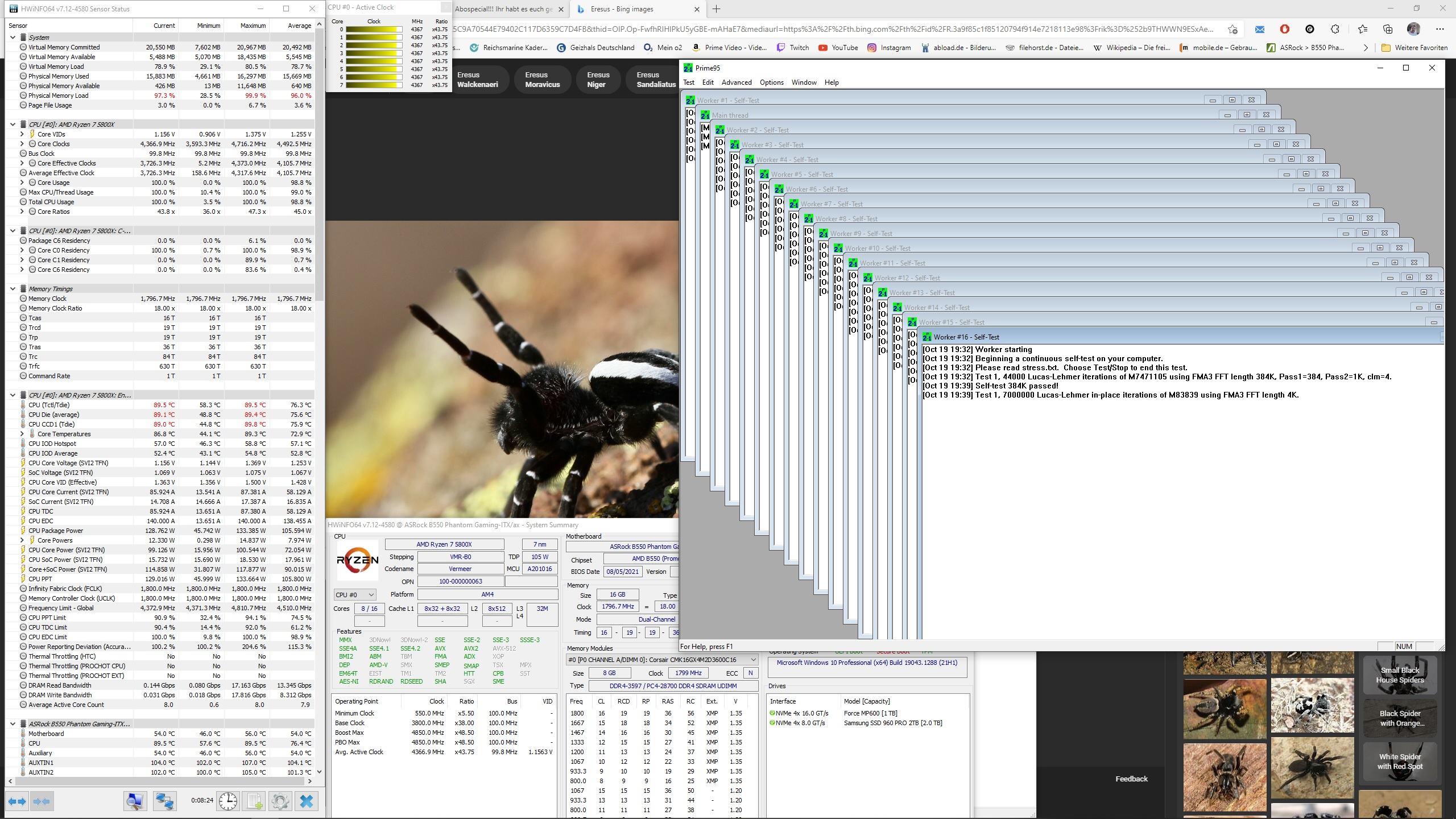

Hier mal ein 4k FFT Prime95 Run mit Stock Werten des Ryzen 5800k:
PPT: 142W
TDC: 95A
EDC: 140A
Wie man an den Werten im Fenster sieht (90% PPT, 90% TDC & 100% EDC Limits ausgelastet), schafft der X47 es mittlerweile fast das ganze im Zaum zu halten - allerdings sind das noch nicht mal 10 Minuten.
Beeindruckend was dieser kleine Kühler zustande bringt, quasi nur durch die Änderung der Lamellenorientierung.
Er ist somit auf Level mit dem AXP-90R in der Vollkupfer Ausführung, und das mit 3 Lamellen weniger. :bigok:

Ich erhalte einen neuen ADT R3F 4.0 PCIe 4.0 Riser und zeitgleich wird auch noch der neue ADT R3334W-TS in 17,5cm Länge [wohl exakt fürs DAN A4] ankommen - ich bin gespannt ob das passt (Das dürfte wirklich sehr, sehr eng werden).
Letzterer scheint mehr oder weniger ein "Clone" vom 3M Riser zu sein, aber eben mit verschiedenen Kabellängen.
ADT garantiert bei diesem das bis 25cm Kabellänge die volle Bandbreite von PCIe 4.0 x16 anliegt, ab 30cm können sie nicht mehr ausschließen das Performance verloren geht.

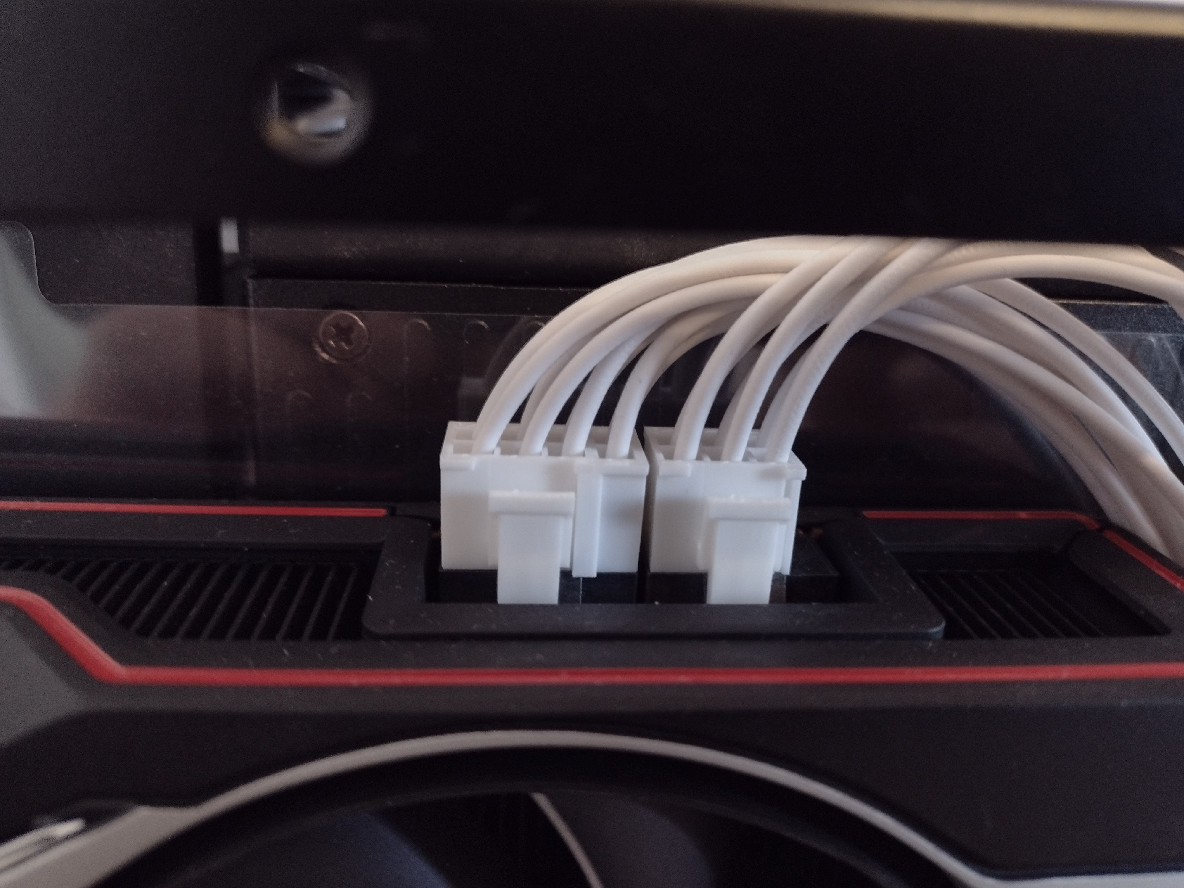

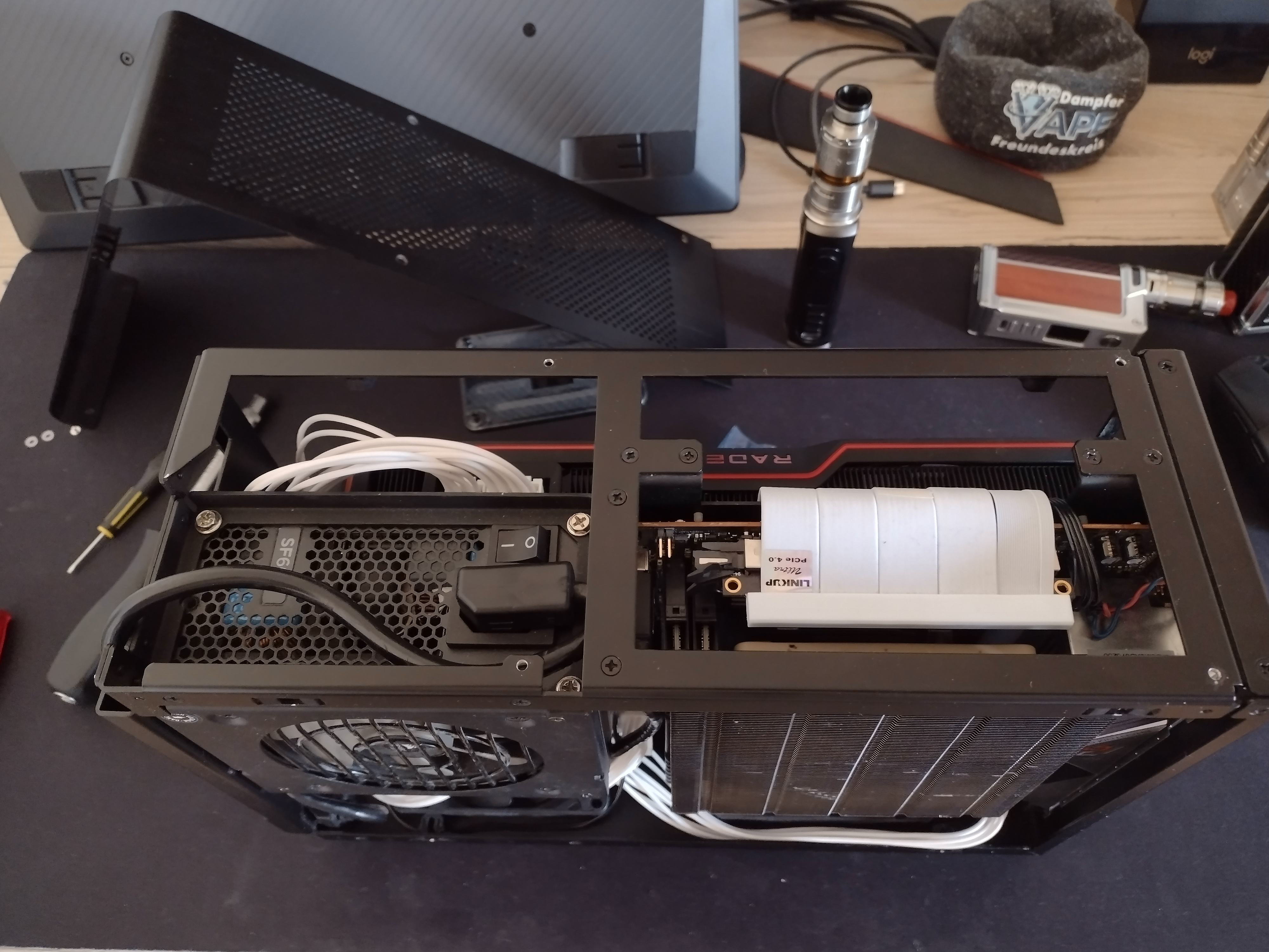

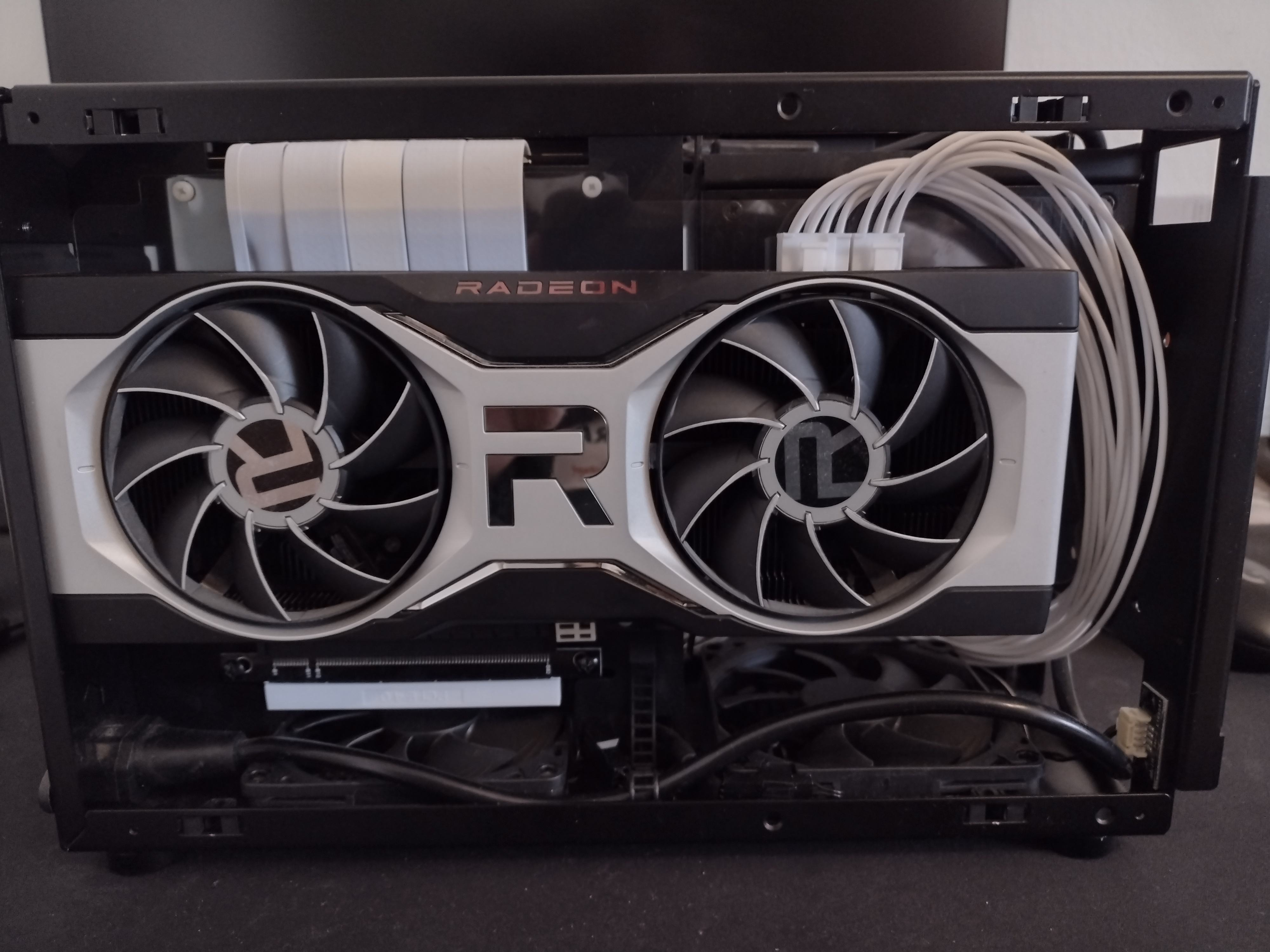

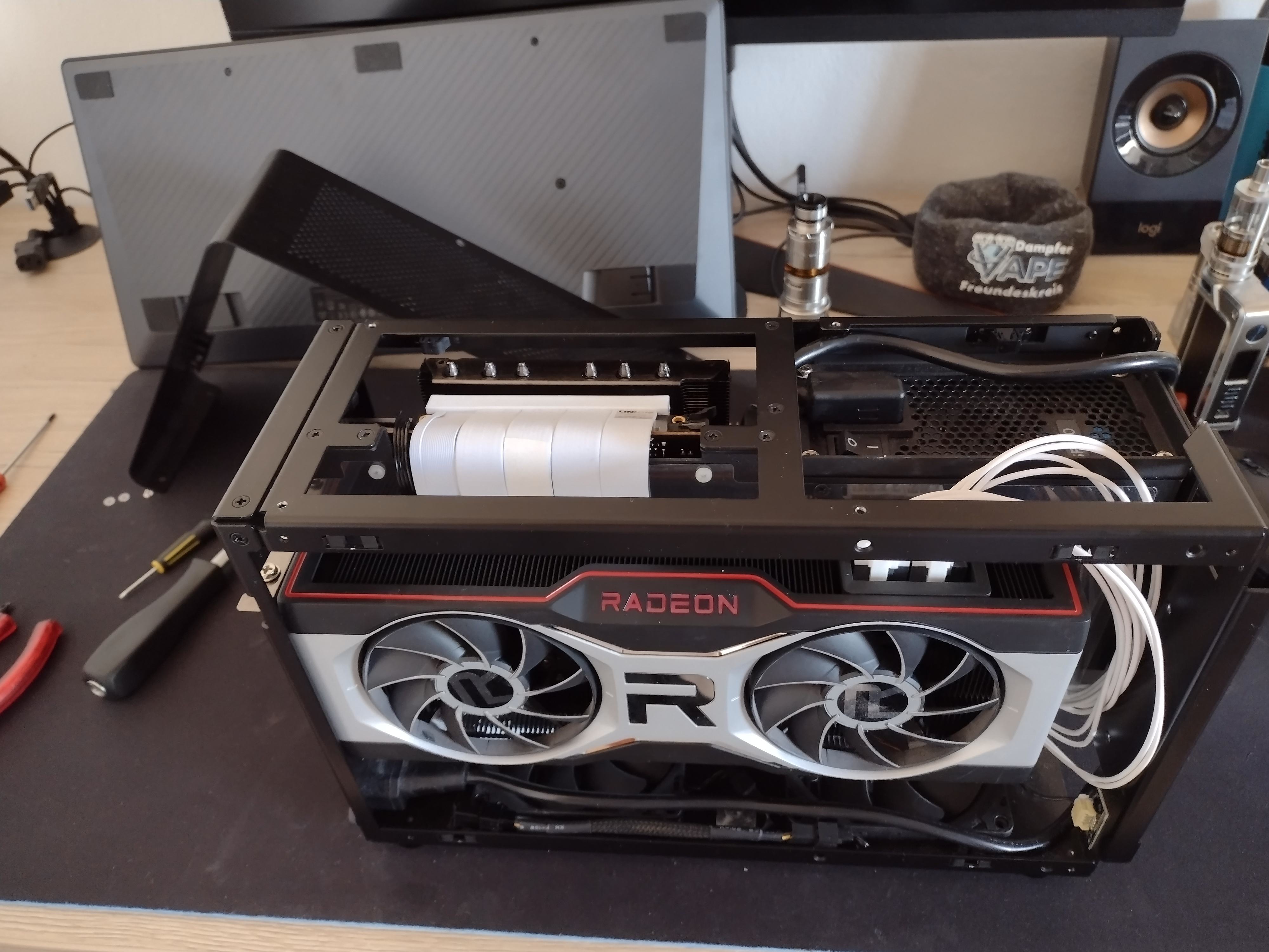

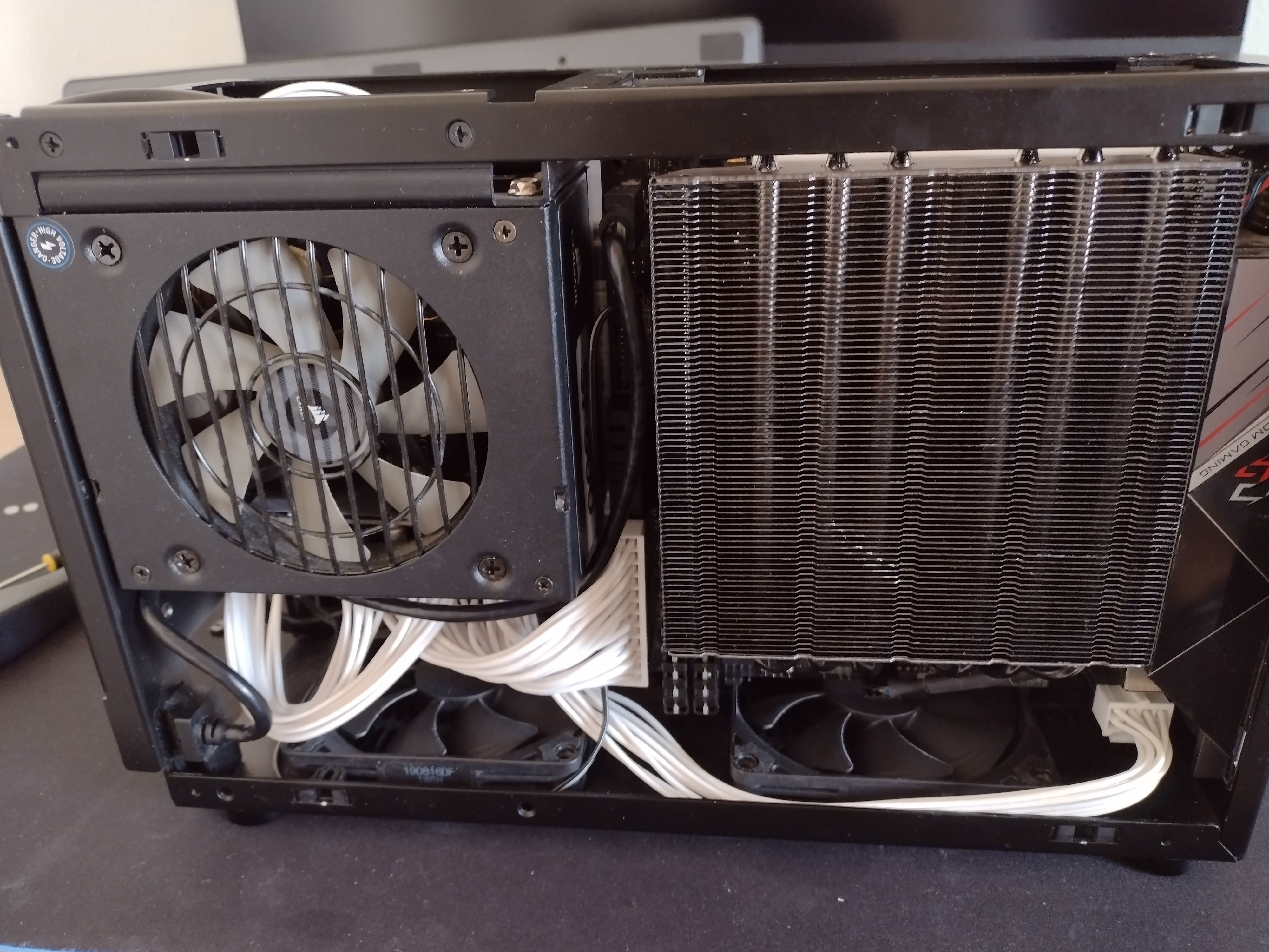

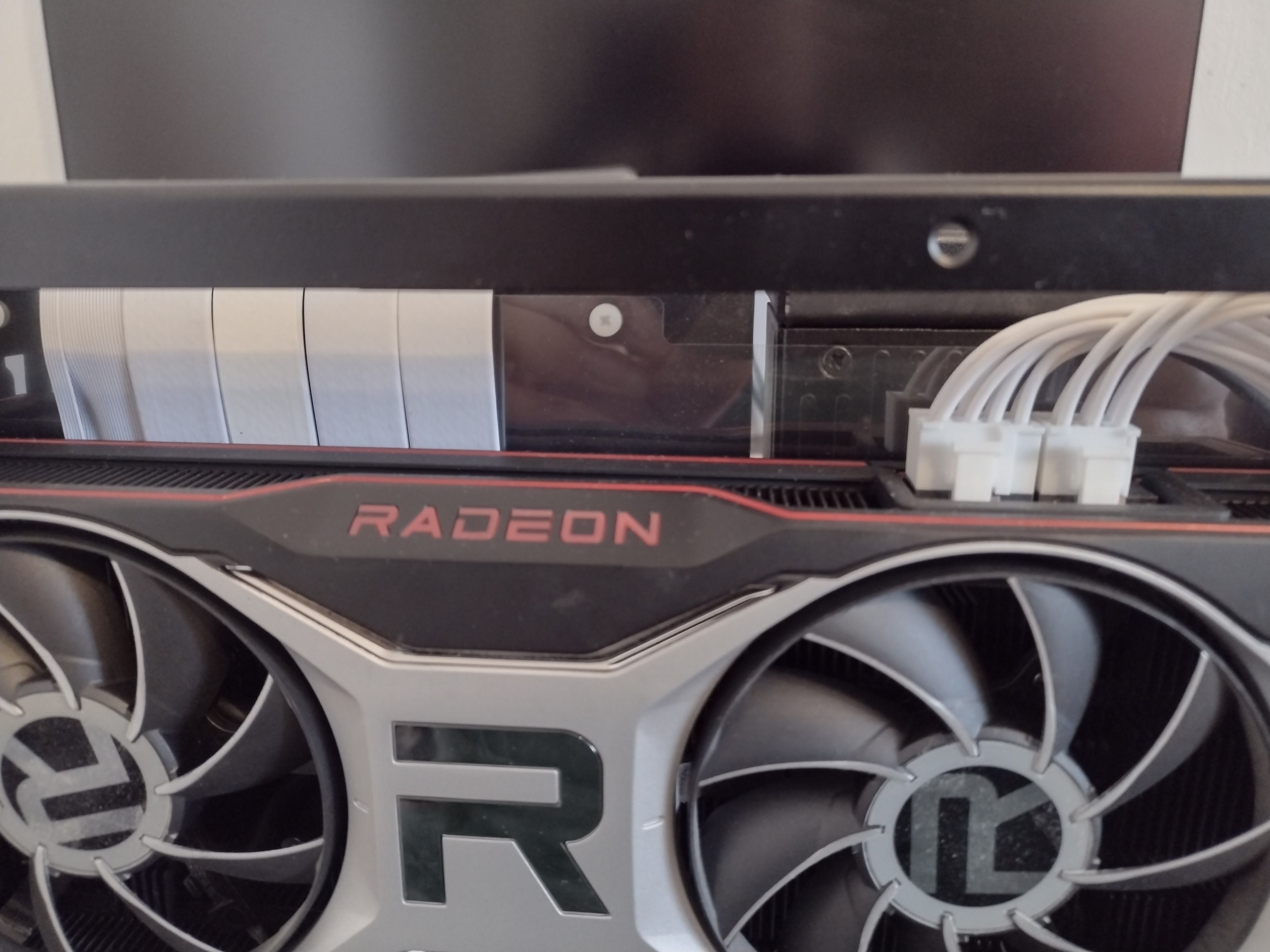

So, die Customkabel von pslate Customs sind da und echt tip top! :bigok:
Allerdings könnte ich den Zoll am liebsten von unten heraus aufrollen... das Paket wurde aufgeschnitten und dabei eines der PCIe 6+2 Kabel beschädigt (Direkt vorne drauf nen Sticker auf dem Steht "Power Supply Cables") ... natürlich kein Hinweis oder sonstwas, merkt ja keiner. :wut:
Zum Glück habe ich 2*6+2 Pin und 1*6 Pin bestellt... den Rest kläre ich mit denen. Kann nicht sein sowas. Die haben Safe per Röntgen schon gesehen was da drin ist und dennoch unnötig aufgeschnitten. Das ist grob fahrlässig und das will ich ersetzt haben - sind ja schließlich nicht günstig die Kabel.

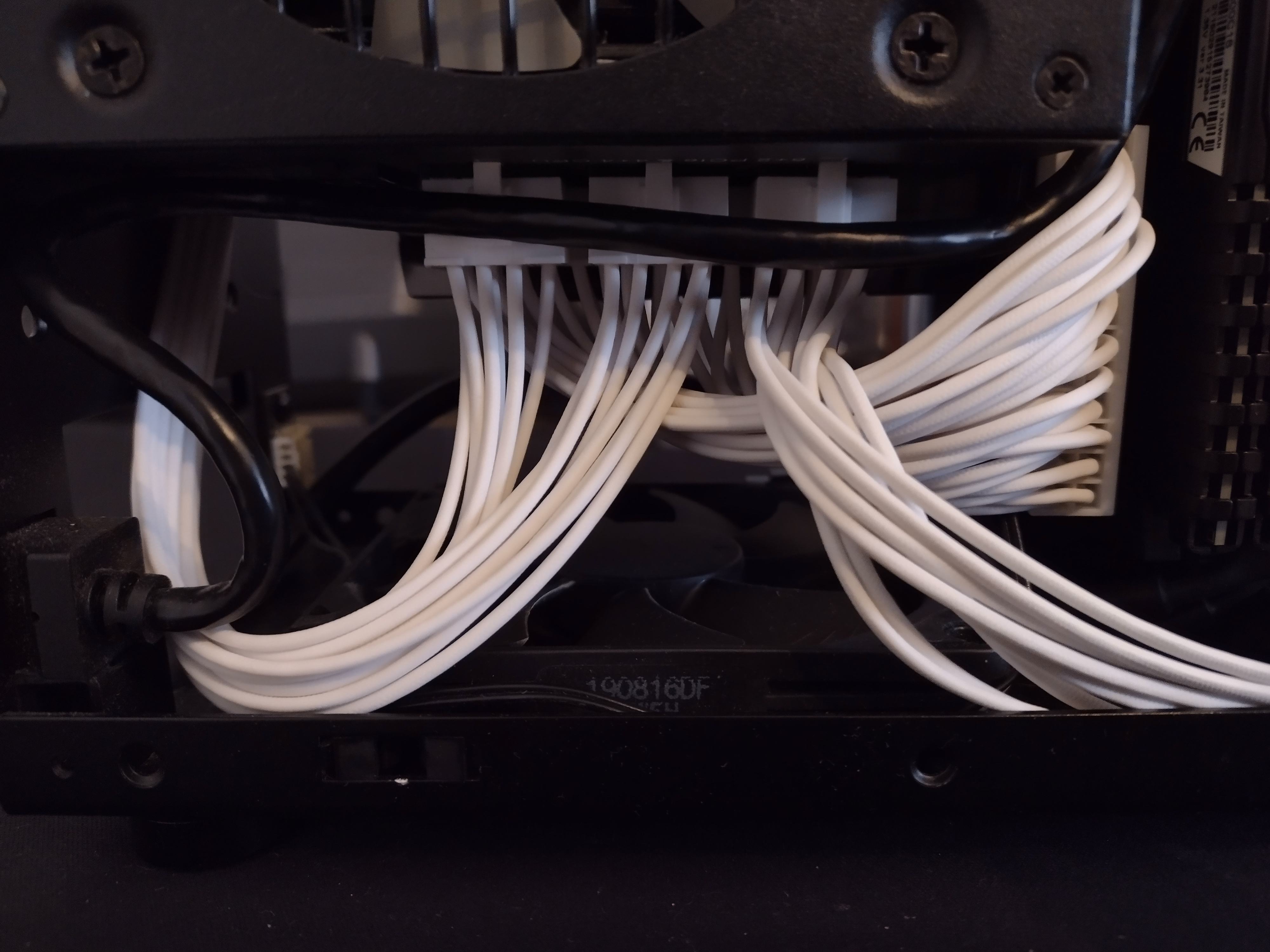

Update: Bei gleicher Zimmertemperatur (21°C) 3-4°C auf der GPU (Edge & Hotspot) & auch ein wenig auf der CPU weniger. Bringt also auch was wenn der Lüfter unter dem Netzteil ordentlich arbeiten kann ohne das der Raum von den Kabeln verstopft ist. :bigok:
Ob sich das lohnt muss jeder für sich selbst entscheiden. Ist nicht wenig Geld was so nen Satz kostet - aber für mich hat es sich gelohnt, bin voll zufrieden mit meiner kleinen Hotbox. <3
Das ist schwierig, weil das System halt lange laufen muss damit das zum tragen kommt - es sorgt halt mehr oder weniger dafür das die Abluft besser raus kommt. :wink:
Nen paar Grad weniger Maxtemp hat es aber ausgemacht, sowohl bei CPU als auch GPU, aber am meisten bei der MP600 M.2 die knapp 7°C weniger heiß wird (weil eben sich weniger Luft in ihrem Bereich staut).

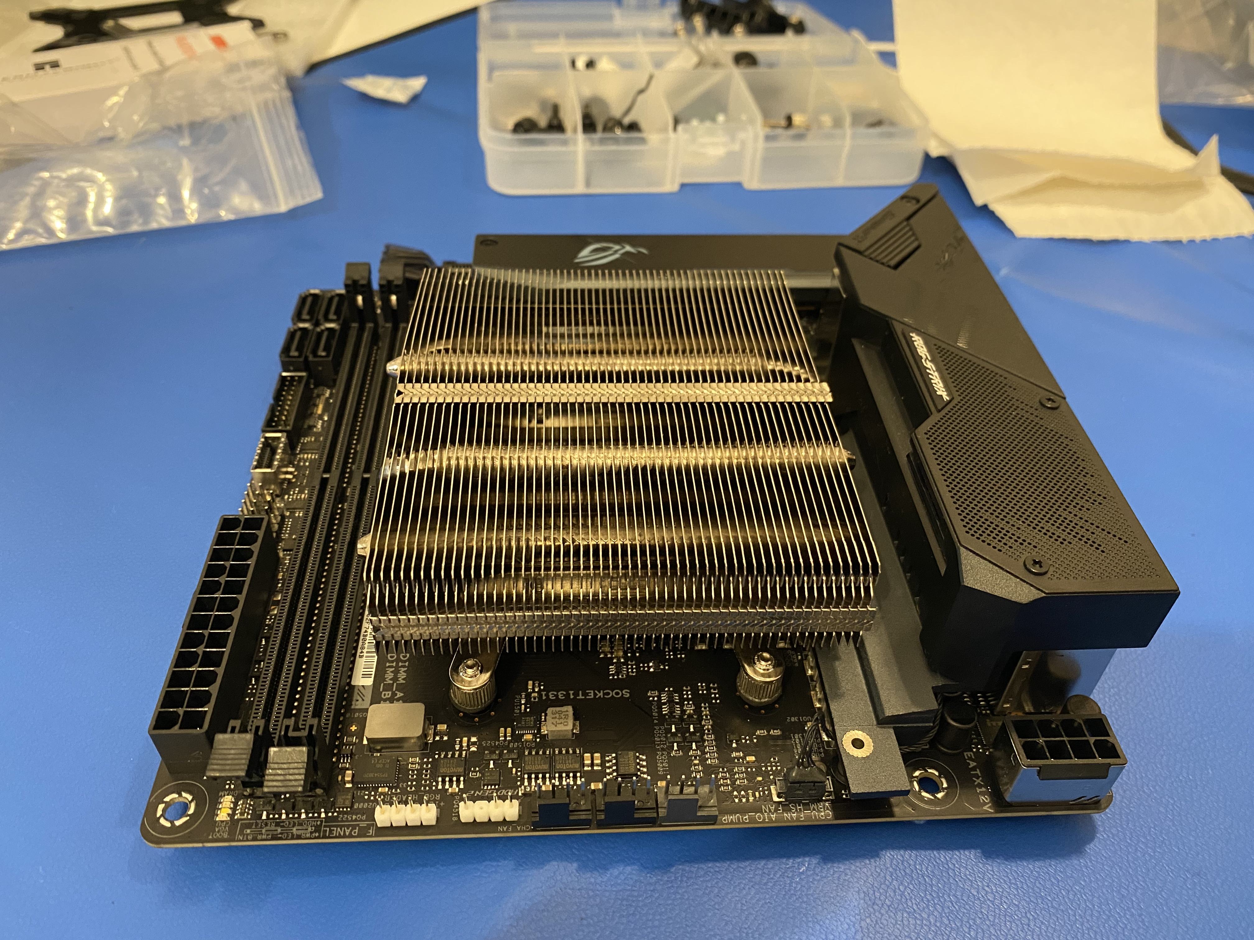

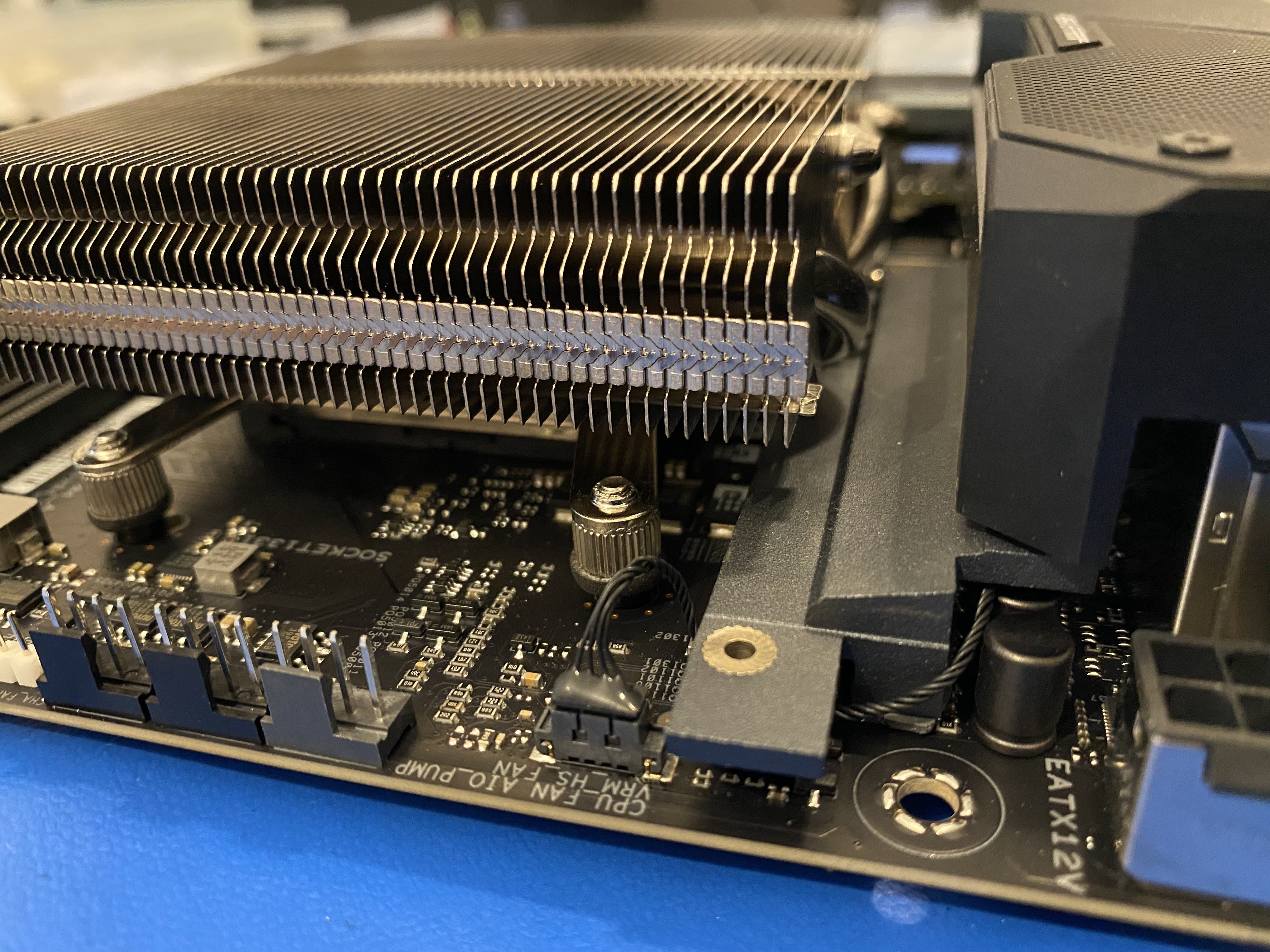

@Pirate85: läuft gerade, wollten den X47 mit einem 5800X verbauen und siehe da, einer der AM4 Montageschrauben fehlt das Gewinde.
Wo hast du den Kühler in schwarz her?
VG 😀

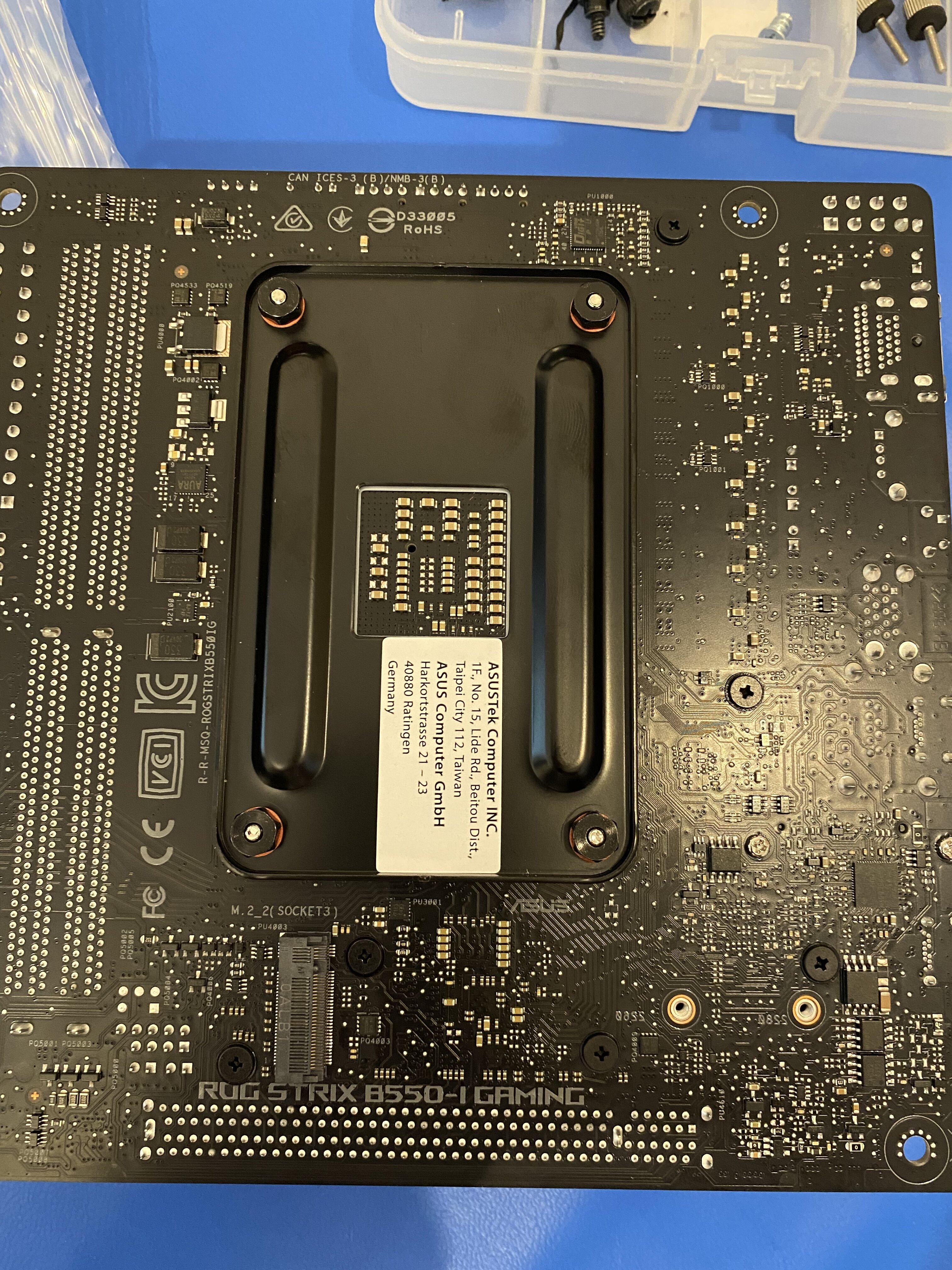

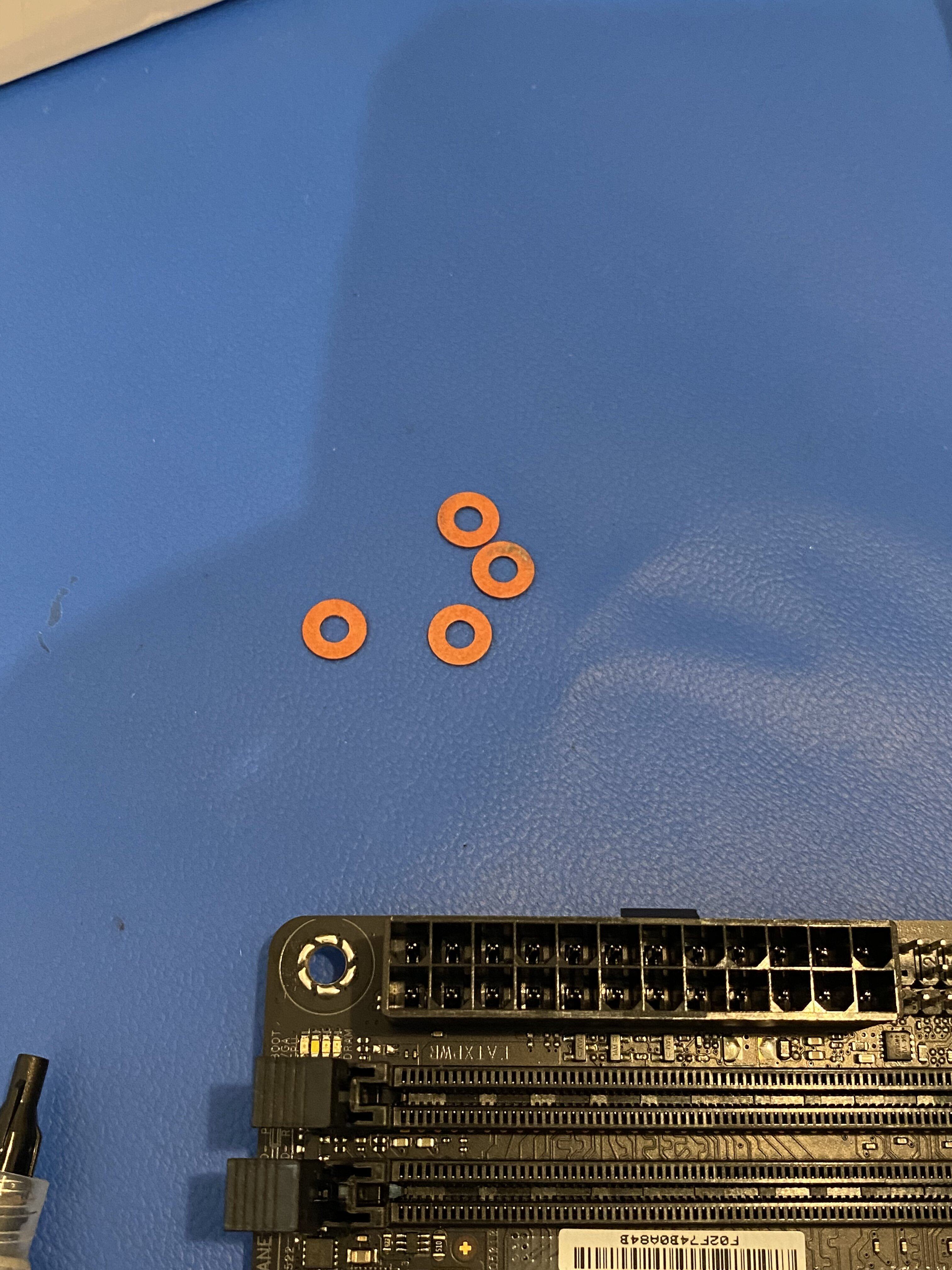

@mrcoconut: Nehmt die Montageschrauben vom Intel Rentationmodul (sind auch etwas kürzer) und als Backplate die Originale AMD - macht aber Unterlegscheiben (!) unter die Muttern.
Also zwischen jede Mutter und AMD Backplate dann, ansonsten zerkratzt ihr die Backplate.
So sitzt der Kühler Bombenfest und 100% gerade (Mit der mitgelieferten ziehts den zu 90% Schief beim anziehen weil es halt nur glaub M2.5 Schrauben sind, die Löcher aber M3.5 oder sogar M4).
Ich habe den Kühler von Aliexpress :wink:

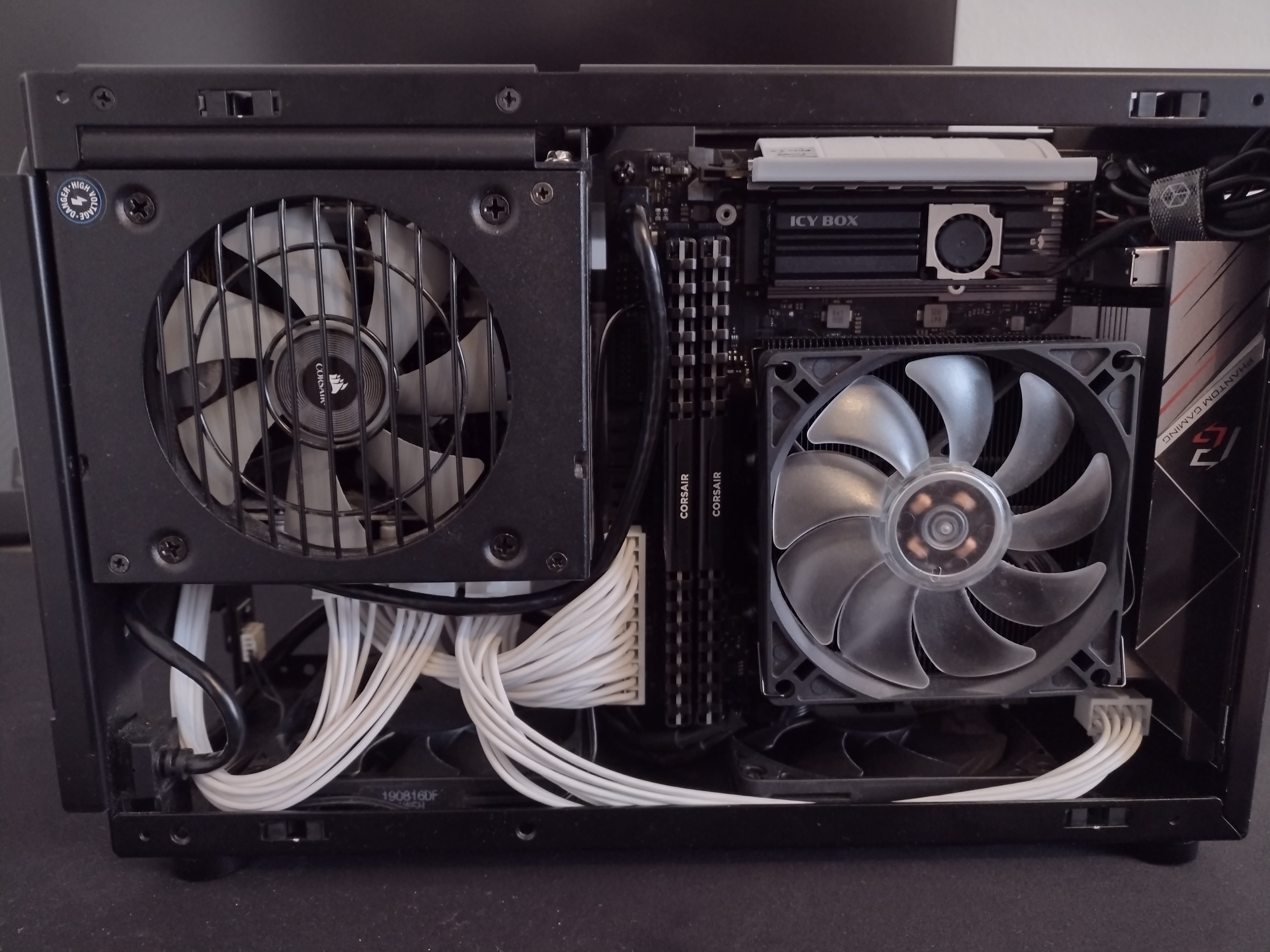

Du meinst sowas?
Kühler sitzt 👍

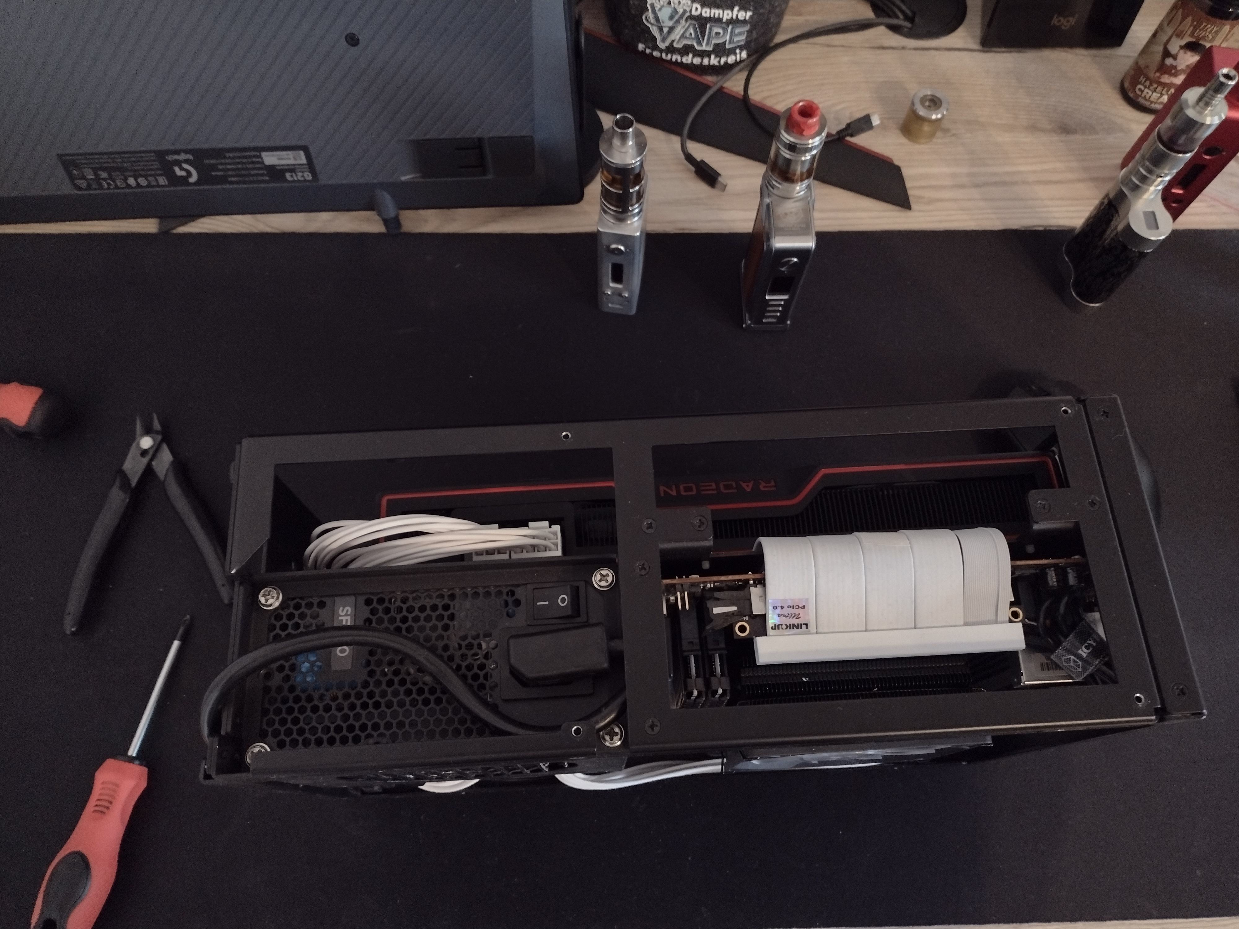

Mal wieder am BR Testen - neuere Revision (natürlich wieder ne benutzte bekommen wie man am Radiator sieht), sieht man schon beim auspacken am AM4 Kit - die Stehbolzen der Schienen sind länger, damit die Boards bei Montage ohne Backplate nicht stark verbogen werden...

Wie schlägt sich der BR auf dem 5800X?
Dann hoffe ich mal das mein X47 keine Probleme macht.
VG 😀
Naaaja... ich sags mal so: Solange im Case noch normale Temperaturen herrschen top.
Danach i.e. mit dem X47 ebenbürtig - vielleicht sogar nen Tick besser weil er eben 6 Heatpipes hat, aber das ist eher gefühlt als gemessen wenn du verstehst was ich meine (ABER: Er ist halt wesentlich leiser durch den darunter befestigten Lüfter - ist übrigens auf Saugend montiert, nicht ausblasend).
